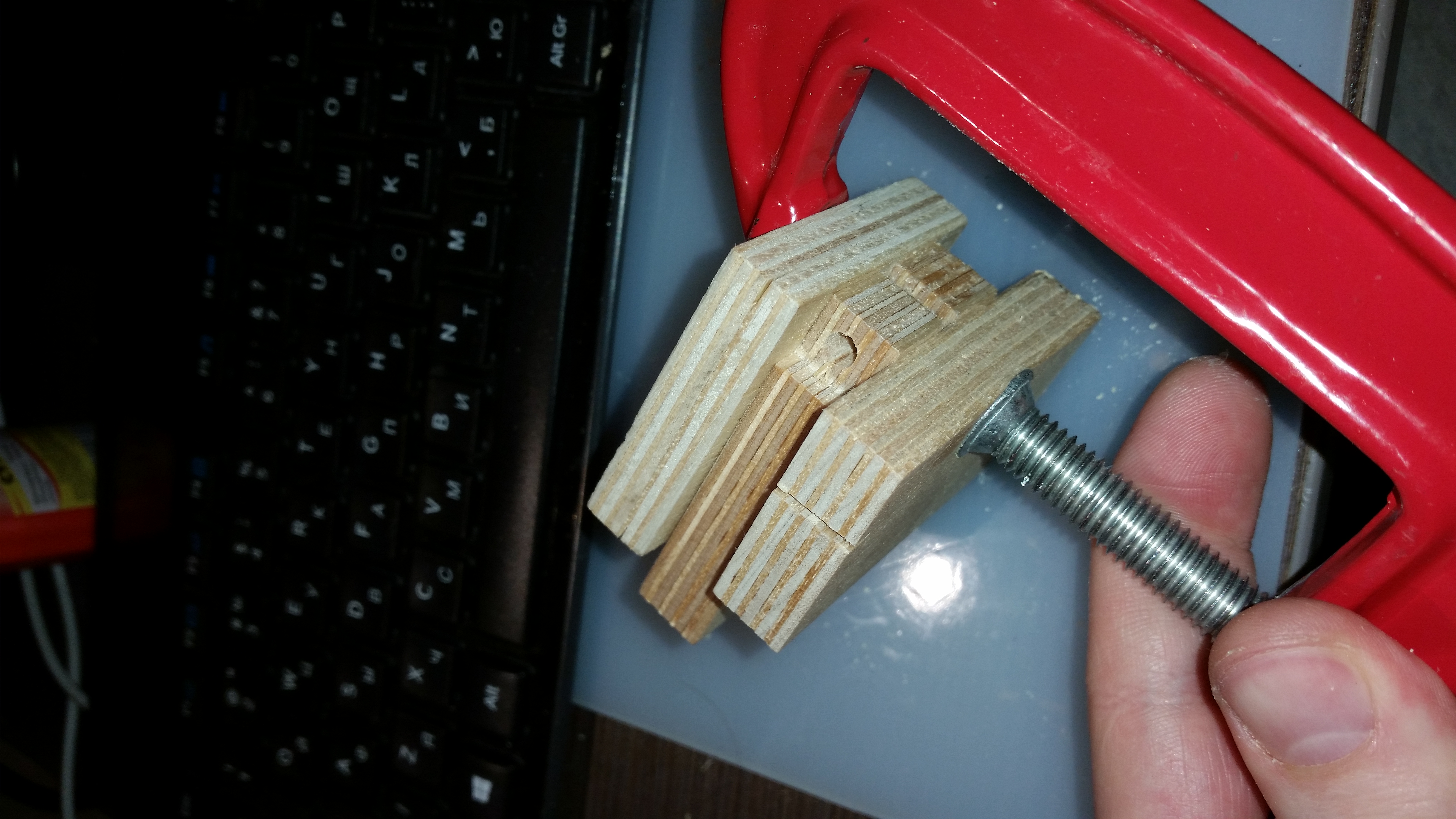

Держатель Dremel 3000.
Solid 2016.
2017-02-23 19-20-49.JPG (3411 просмотров) <a class='original' href='./download/file.php?id=104220&mode=view' target=_blank>Загрузить оригинал (3.91 МБ)</a>
на носу надо снять гайку и одеть прямо на резьбу. Расстояние между стойками - 60мм.
Крепление дремеля.zip
(232.39 КБ) 279 скачиваний
Если будете использовать фанеру, при сверлении отверстия под стягивающий болт - стянуть струбциной поперек точки сверления, иначе лопнет фанерка.

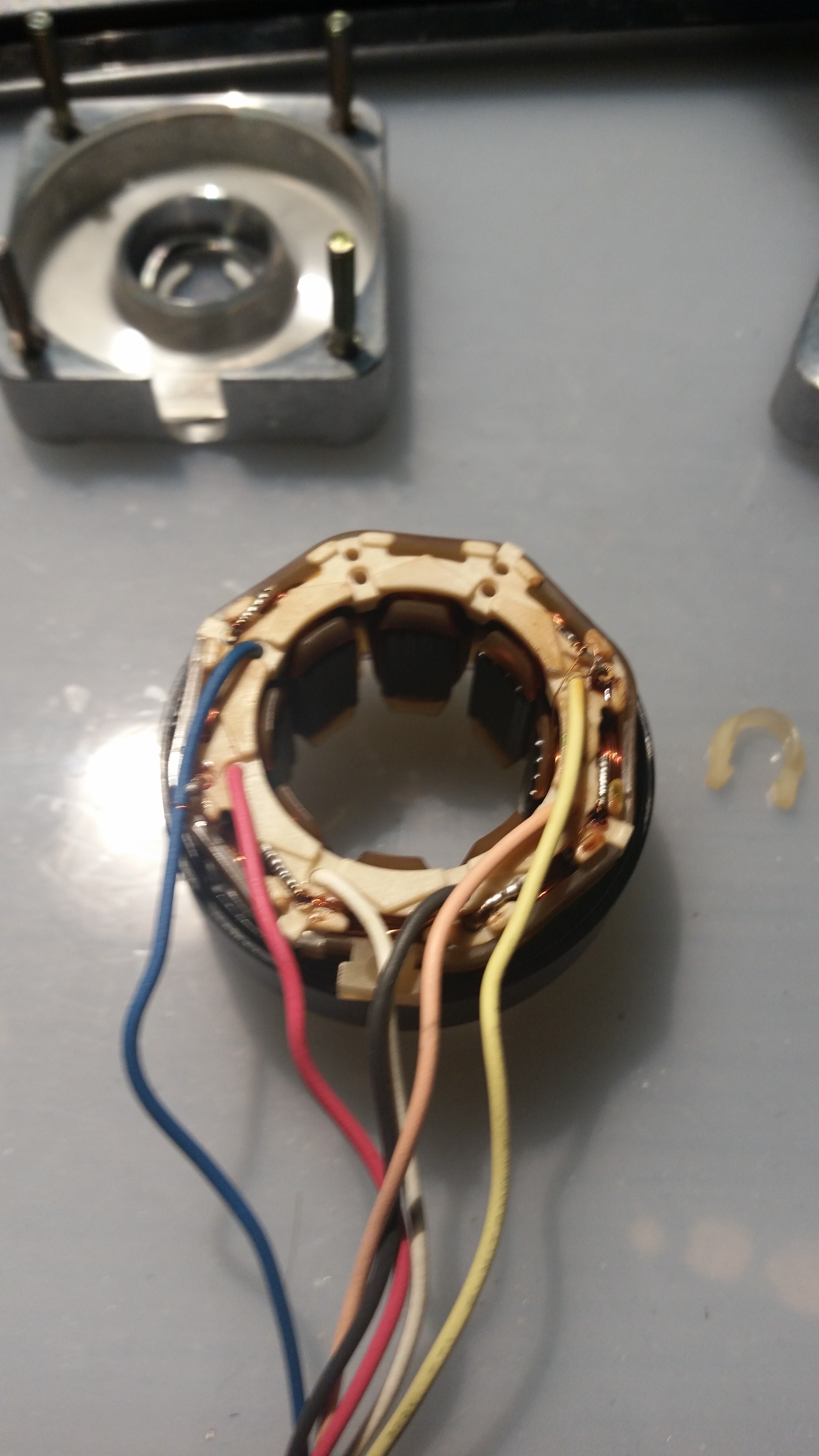

От нечего делать разобрал погорельца Nema17 6-ти выводной.
Будет провод - перемотаю.
Кому интересно, вот так выглядят кишки и схема намотки (последовательность в обратном порядке - проставлял цифры когда разматывал).
Намотка выполнена проводом диаметром в лаке 0.21мм, соответственно без лака где-то 0.2мм.
На каждую катушку 100 витков двойного провода.

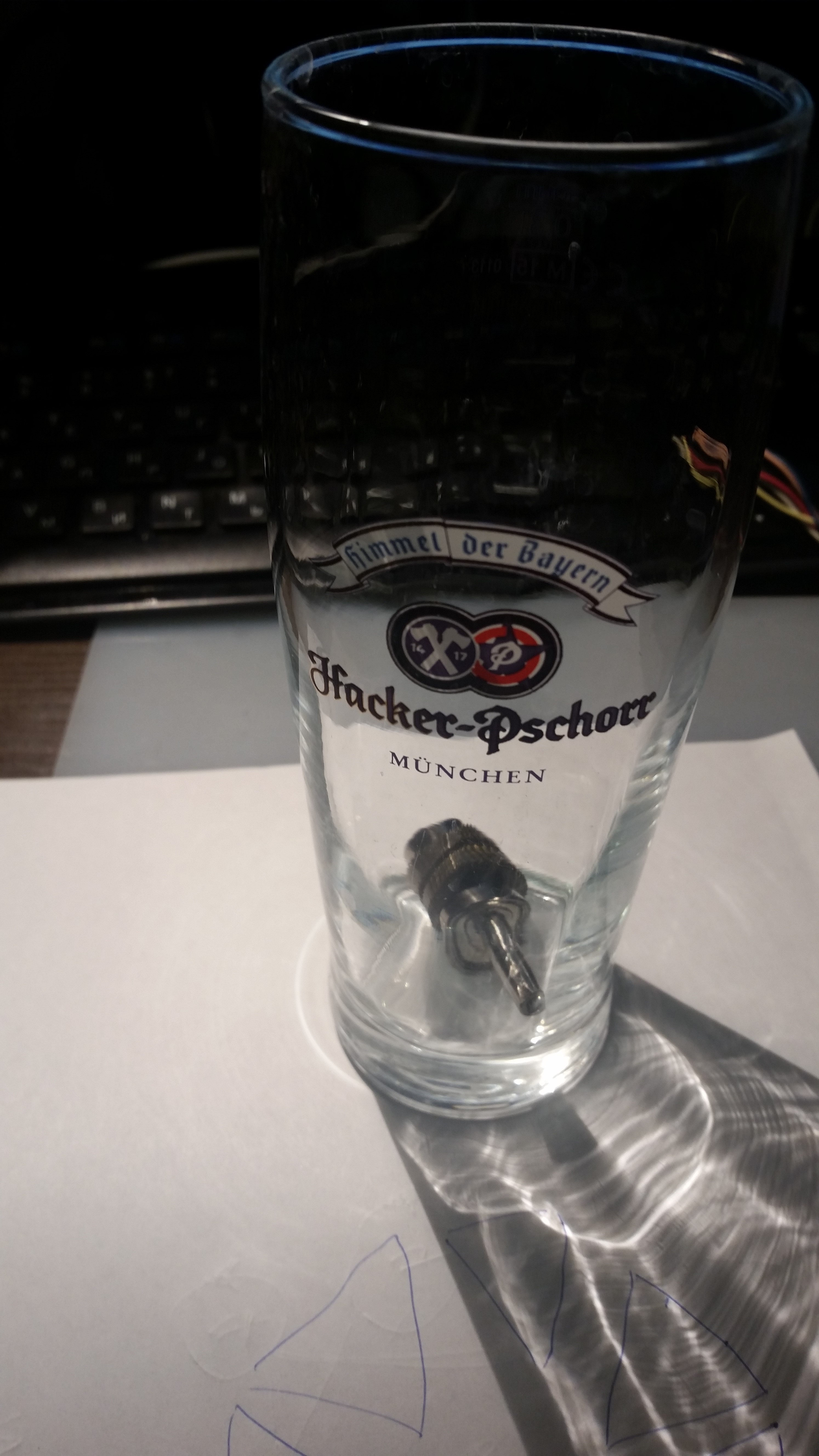

Ну и как учат на форумах - опустил ротор в стакан, чтобы не размагнитился значит :hehehe:
