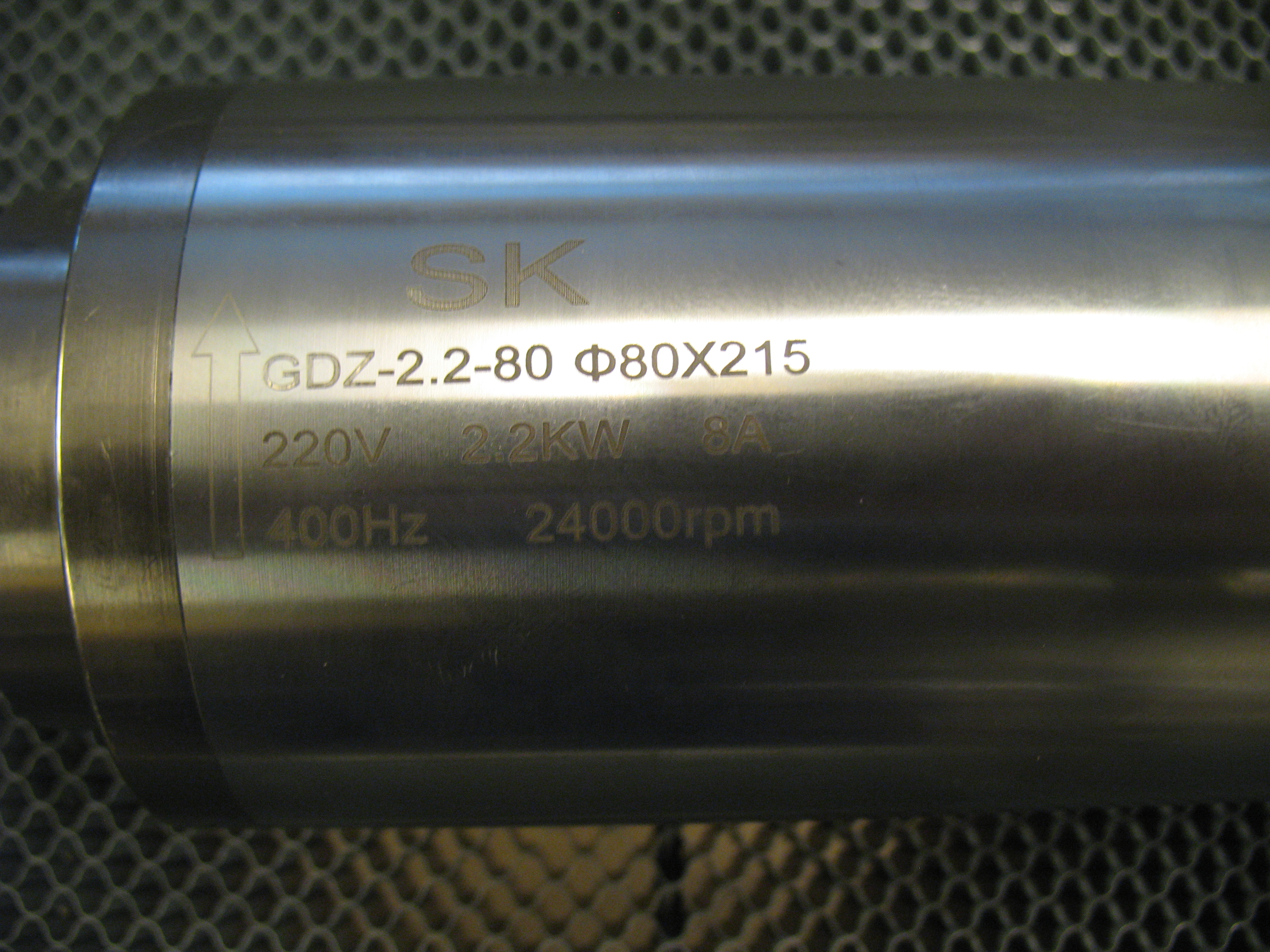

ultrus писал(а):Частотник покупал вектроный: http://slavacnc.pulscen.biz/goods/29339 ... kvt_2_2kvt
Но я заказывал не набором вот такие цены были в январе 2016 г:
1. Шпиндель водяной 2.2кВт 145 долларов
Юр шпиндель какой приехал к тебе? DGZ-80? Как биения?
Мой Ютуб канал.
ultrus
Сообщения: 1978
Репутация: 1329
Откуда: Воронеж
Re: Нужна помощь по проекту фрезера по дереву.
Сообщение ultrus »
ScrewDriver писал(а):Юр шпиндель какой приехал к тебе? DGZ-80? Как биения?
Не знаю не включал ещё. Лежит, ждёт готовности станка.

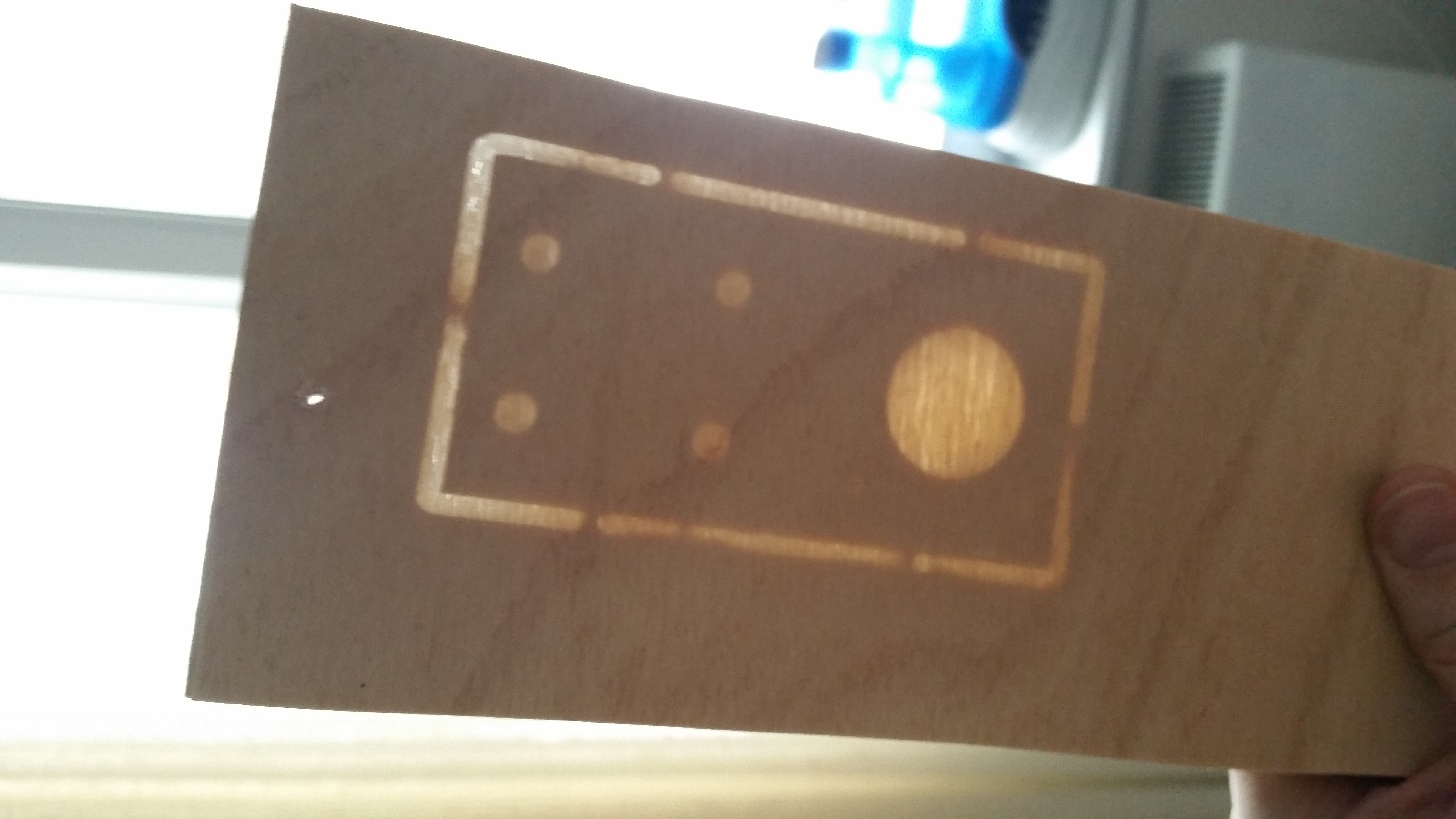

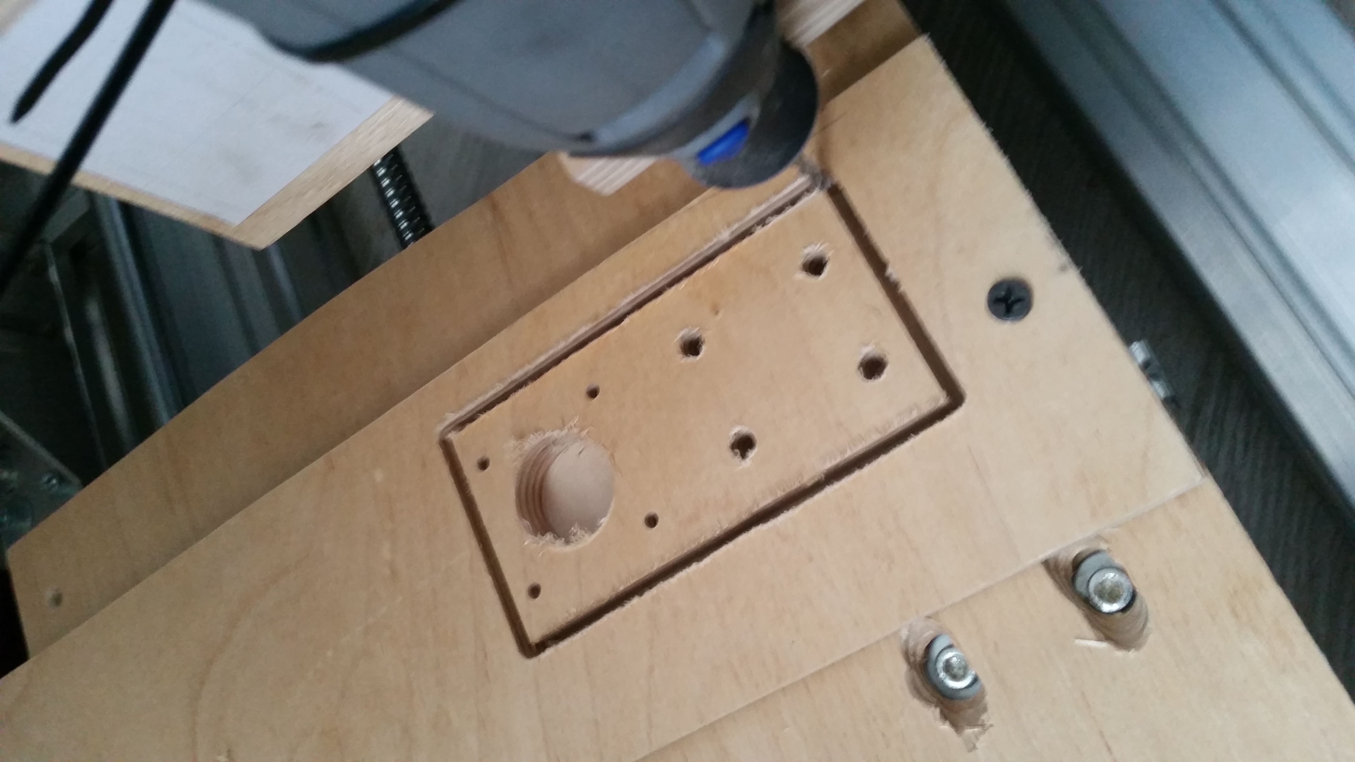

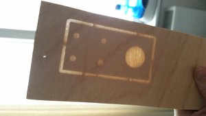

Первая деталь. Крепление двигателей nema17.
Станок делает станок :good: :beer_blow: :rail: :ura:
Контур резал с перемычками, круглые отверстия - карманами.
Вышло не плохо, но почему-то в одном отверстии зарезАлся вместо спирали просто по X гоняя фрезу и заглубляясь.
Режим подача 200мм, заглубление 1мм, оброты - максимум хз сколько :thinking:
2017-02-04 12-45-27.JPG (2536 просмотров) <a class='original' href='./download/file.php?id=102115&mode=view' target=_blank>Загрузить оригинал (3.96 МБ)</a>
2017-02-04 12-47-25.JPG (2536 просмотров) <a class='original' href='./download/file.php?id=102116&mode=view' target=_blank>Загрузить оригинал (3.07 МБ)</a>
П.С. Фанера видимо чуть толще, чем 12мм, осталась бумажная подложка.
П.П.С. двигатели надо менять на NEMA23, эти (нашел в интернете) на 0.5А тока.
Сейчас стоит 1А, греются как печки.
Дремель по звуку это жесть.... хочу водяной шпиндель.
Приобрел Locktite 243 - буду винты садить на него... а-то из двигатели откручиваются, муфты отваливаются, поджим кареток убегает :hehehe:

ScrewDriver писал(а):П.С. Фанера видимо чуть толще, чем 12мм, осталась бумажная подложка.
Я обычно выставляю глубину реза на 0,1-0,2 мм больше толщины заготовки. (к примеру 12,1-12,2 мм)

Хлипкому фанерному станочку 5.5килограмовая дура в роли шпинделя (я про 2.2кв шпиндель) будет на мой взгляд избыточна, 800ваттник гляньте, его вес в районе 3кг

Все так, но есть пара но....
У 800 ватного цанга какая? С фрезами будет проблема.
Цена не сильно дешевле 2.2 кВт. А вот потом продать его.... хз

Не, Юр. Перевариваю инфу пока что.
Нашел три вида - полностью серебристый, с черными крышками и с синим верхом.
Мой Ютуб канал.

MX_Master писал(а):С черными крышками у меня на станке по дереву, жалоб нет.
Генералисимус афтаев где-то писал, что серебристые лучше
Мой Ютуб канал.

Серебристые тоже разные бывают, хоть на всех и написано GDZ. Нашел на али продавца - у него есть с тремя и с четырьмя подшипниками.... но нет пч нормального. С работы нести "лишний" 50-ти киловатник нехочу :hehehe:
