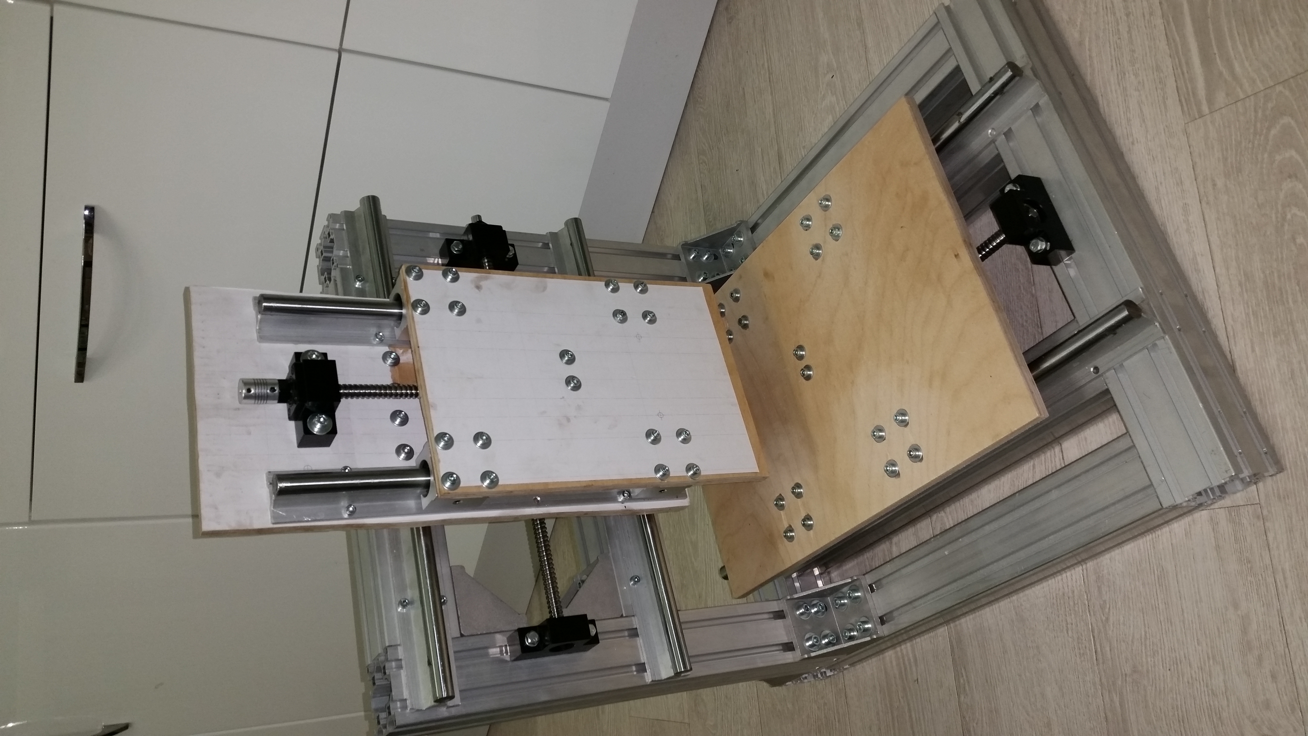

Re: Нужна помощь по проекту фрезера по дереву.
Настроил натяг катеток примерно одинаковый - чтобы не болтались в поперечной плоскости от движения и в то же время небыло заеданий.
Набил между шариками смазки от Metabo для перфораторов - она как раз предназначена для предотвращения закусывания и износа металла.
Думаю так будет правильно.
Ну и собираю потихоньку.

пока фанера. По сравнению с металлом - конечно шлак полный.igsru писал(а):По оси Х основа для оси Z это досточк/фанерка или метал?
Я думаю сделаю из фанеры - дальше попробую сам дюральку фрезернуть - посмотрю как и что, может у самого получится заменить фанеру на дюраль.
Заказывать на стороне - последний вариант - дорого.
Советую расчертить и болты с шайбами тоже - могут быть засады.igsru писал(а):Вроде дочертил свое.
Сегодня чувствовал себя гинекологом, пытаясь одеть гайку на винт крепления гайки швп.
Если надавить на пластину шпинделя, то винт швп начинает вращаться. Это нормально?
Не уехал бы сам после установки шпинделя...
Получается, что превращаешь линейное движение рукой во вращение.ScrewDriver писал(а):Если надавить на пластину шпинделя, то винт швп начинает вращаться. Это нормально?
А когда двигатель крутит винт то на оборот.
Моя логика говорит, что это нормально, всё параллельно и нигде не клинит.
И на некоторых станках замечал пружины подтягивающие плиту, что бы под весом плиты и шпинделя не опускалось всё это дело вниз.
Но это если тяжёлая ось Z.
Это нормально. Даже если будет стоять ШД, то он будет тормозить только в определенных пределах. У меня на 3д принтере трапецию даже вращает с подключенным ШД (ну там или 4 или 8 мм на оборот, еще не разобрался).
Что-то я давно ничего не писал сюда
Итак что сделано на сегодня:
- Собраны все оси
- Установлены двигатели
- Установлен БП и электроника
- Установлен модуль Bluetooth в стационарный ПК и на станок - теперь станок можно уносить куда угодно от ПК, плюс управлять им с телефона (использую обычный терминал и вручную пишу G команды), а заодно нет проблем с землями на станке и в ПК.
Что предстоит сделать:
- Сейчас устанавливаю оптические щелевые концевики на все оси - удлиняю провода датчиков, выставляю уголки.
- обновить прошивку до GRBL v 1.1
- ПОСТАВИТЬ КОЛЕСИКИ!!! Вот так - капслоком. Катать на фетре эти 40 кг по ламинату - удовольствие то еще...
- Сделать жертвенный рабочий стол
- Приехали эм.... nut housing на гайки ШВП. Сейчас передача от ШВП к столам идет посредством алюминиевых уголков. Сделал как мог, но вариант временный
- Выпилить нормальное крепление шаговиков
- Продумать крепление дремеля
- Выпилить заново все плоскости на станке, дабы получить точность и эстетичность.
И да, он таки ездит. Закрепил маркер, взял программку от selenur и нарисовал контур бабочки =)
Сейчас активно разбираюсь с постпроцессорами для SolidCam. Трехдневное изучение дало свои плоды - в GRBL реализация G кодов взята с LinuxCNC.org. Соответственно посты будут одинаковыми.
Предварительно буду использовать пост от фанука или под Mach3 с чипмейкера.
По Солиду никак не пойму вот этот момент: http://www.cnc-club.ru/forum/viewtopic. ... 29#p327829
Хотя это наверное больше относится к принципам работы со станком, а не с солидом.
Вот так! Всех с прошедшими и наступающими праздниками!
UPD: На глаза попался индикатор часового типа - не выдержал, проверил.
По всем осям при хождении туда-сюда показания скачут на 2-3 сотки.
Но... ИЧ крепил как попало и упирал в деревяшку - может в этом все дело.

Сегодня снял первую стружку
Сделал рабочий стол, закрепил дремель на стяжку и давай пилить - для начала потренировался на фанере в позиционировании и прочем, затем сделал углубления для шурупов на столе.
Получилось отлично. Снимал по 0.2 мм за проход - больше пока побаиваюсь, да и фрезы китайское самое дешевое г-но.
Но Мы таки это сделали.
Пишу Мы, потому как без помощи форумчан этого проекта не было бы. В планах фрезернуть плоскость стола.
На фото не фреза а шарошка кажется ? Кстати нет эффекта когда ее вытягивает из цанги ? У меня такой гравер есть с ним жесть была, каждые 5минут фреза выворачивалась. Затягивал даже с помощью тисков. хотя и резала фанеру на 3мм за проход . потом посмотрел у цанги очень маленькая площадь контакта с фрезой -вот и не держит. Аккуратнее с ними.ScrewDriver писал(а): да и фрезы китайское самое дешевое г-но.
