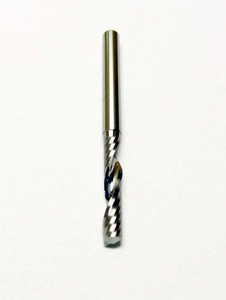

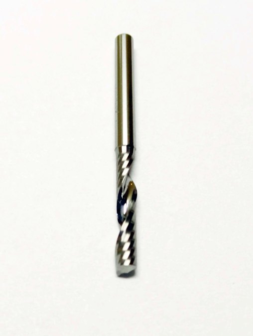

А замерьте карман какие размеры имеет сверху и снизу. И какой диаметр фрезы используете, где-то я его проглядел?
Re: Box-1 самодельный ЧПУ станок v2.0 по дереву380х480х180 R
nevkon писал(а):А замерьте карман какие размеры имеет сверху и снизу. И какой диаметр фрезы используете, где-то я его проглядел?
Что такое карман? (я не совсем в курсе, остатки оргстекла от куда деталь вышла?)
Фреза однозаходная, хвостовик 3,175 мм (1/8"), а режущая часть немного меньше почему-то (наверно так и должно быть), но я указал в инструментах, как 3 мм.
Примерно так выглядит
full_Y1LX.jpg (3536 просмотров) <a class='original' href='./download/file.php?id=89711&mode=view' target=_blank>Загрузить оригинал (33.94 КБ)</a>
Но даже если я ошибся диаметром режущей части, то все равно не должно косить периметр реза.
Думаю всё-таки где-то "жесткости" не хватает.

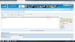

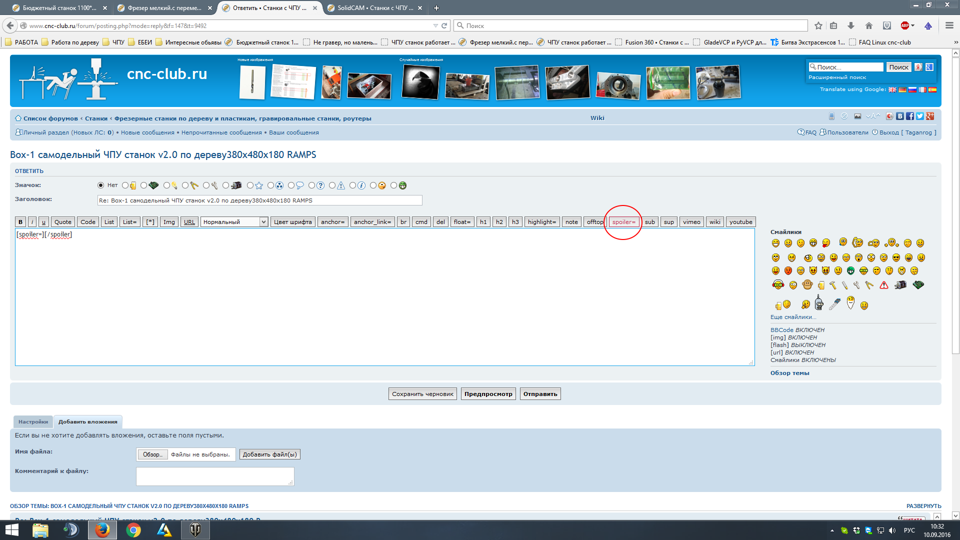

Поделитесь информацией, как создавать "сноски" в сообщениях (не знаю, как правильно это называется), что бы после щелчка по тексту раскрывалась дополнительная информация, или ссылка? (а то хочу упорядочить свой первый пост)
Taganrog
Сообщения: 1238
Репутация: 284
Откуда: Брянск
Сообщение Taganrog »
так:
Скриншот 2016-09-10 10.32.56.png (3526 просмотров) <a class='original' href='./download/file.php?id=89712&mode=view' target=_blank>Загрузить оригинал (327.34 КБ)</a>

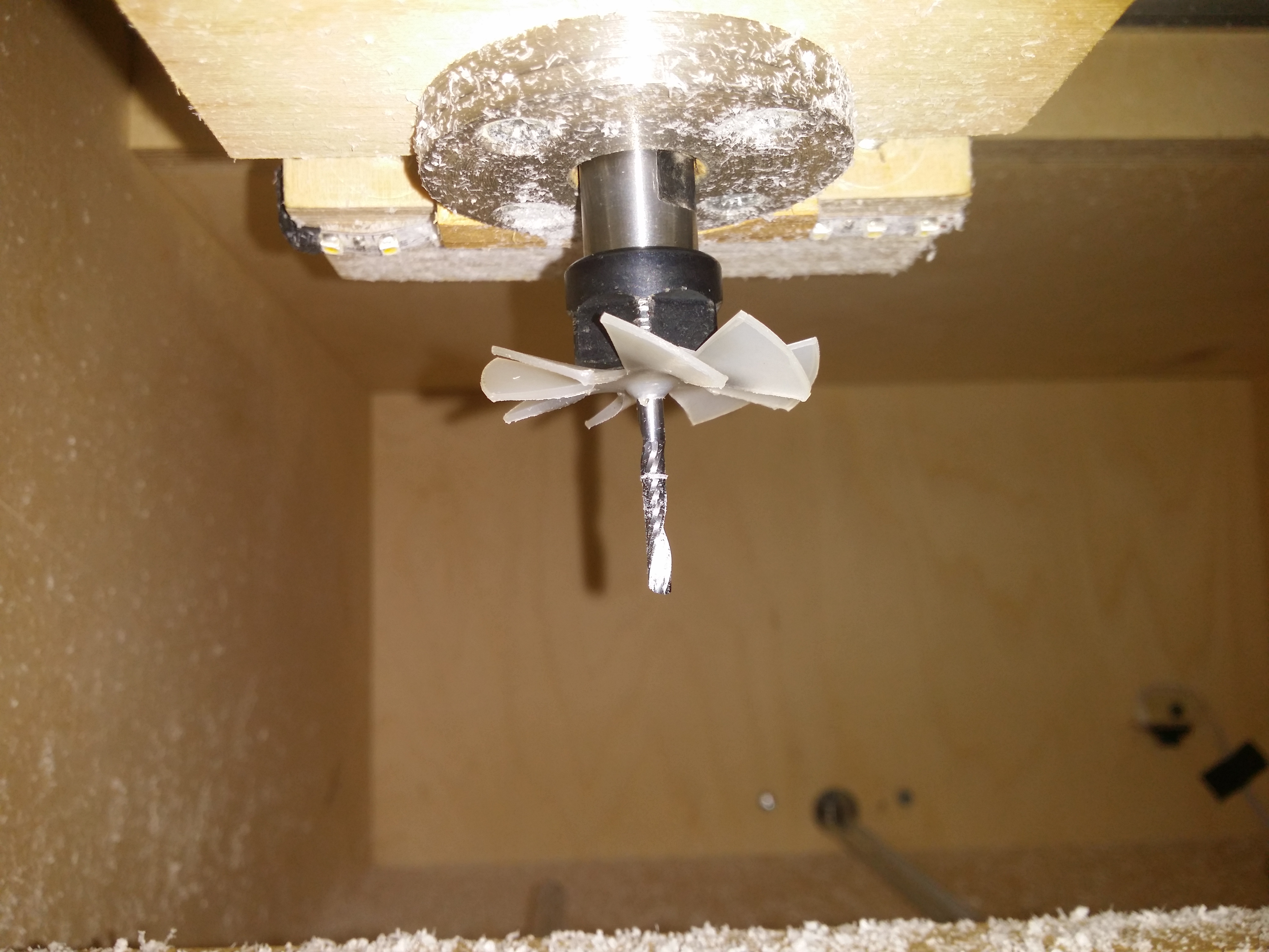

А как крепите фрезу? Зажимаете так чтобы оставалась только режущая часть или вылет хвостовика тоже есть?
nevkon писал(а):А как крепите фрезу? Зажимаете так чтобы оставалась только режущая часть или вылет хвостовика тоже есть?
Вылет хвостовика тоже есть.
20160911_113316.jpg (3446 просмотров) <a class='original' href='./download/file.php?id=89781&mode=view' target=_blank>Загрузить оригинал (2.78 МБ)</a>
Taganrog
Сообщения: 1238
Репутация: 284
Откуда: Брянск
ух ты а чейто на фрезе ? не я понимаю что крыльчатка но все ж.есть от такого толк ? Как менять фрезы ? охлаждения фрез или лишь стружку сдувает ? Никогда не видел такого исполнения :)
Taganrog писал(а):ух ты а чейто на фрезе ? не я понимаю что крыльчатка но все ж.есть от такого толк ? Как менять фрезы ? охлаждения фрез или лишь стружку сдувает ? Никогда не видел такого исполнения
Всё правильно. Я для сдува стружки делал, но и очень немного охлаждает. (видео не мое, но там показано без крыльчатки и с крыльчаткой в деле)
https://www.youtube.com/watch?v=HXPxV9I ... z&index=25
Первая была с диска сделана, но из-за вибрации разлетелась (но дула прилично). А это, что на фот, из крышки для банок, но она слишком эластична, так что при центробежной силе почти выравняется.
Буду думать дальше, из чего бы его примудрить.
А меняется фреза просто - откручивается, как обычно. А крыльчатка просто стягивается с хвостовика фрезы. Там отверстие чуть меньше хвостовика фрезы, что бы в натяг было и трение позволяло крутится.
