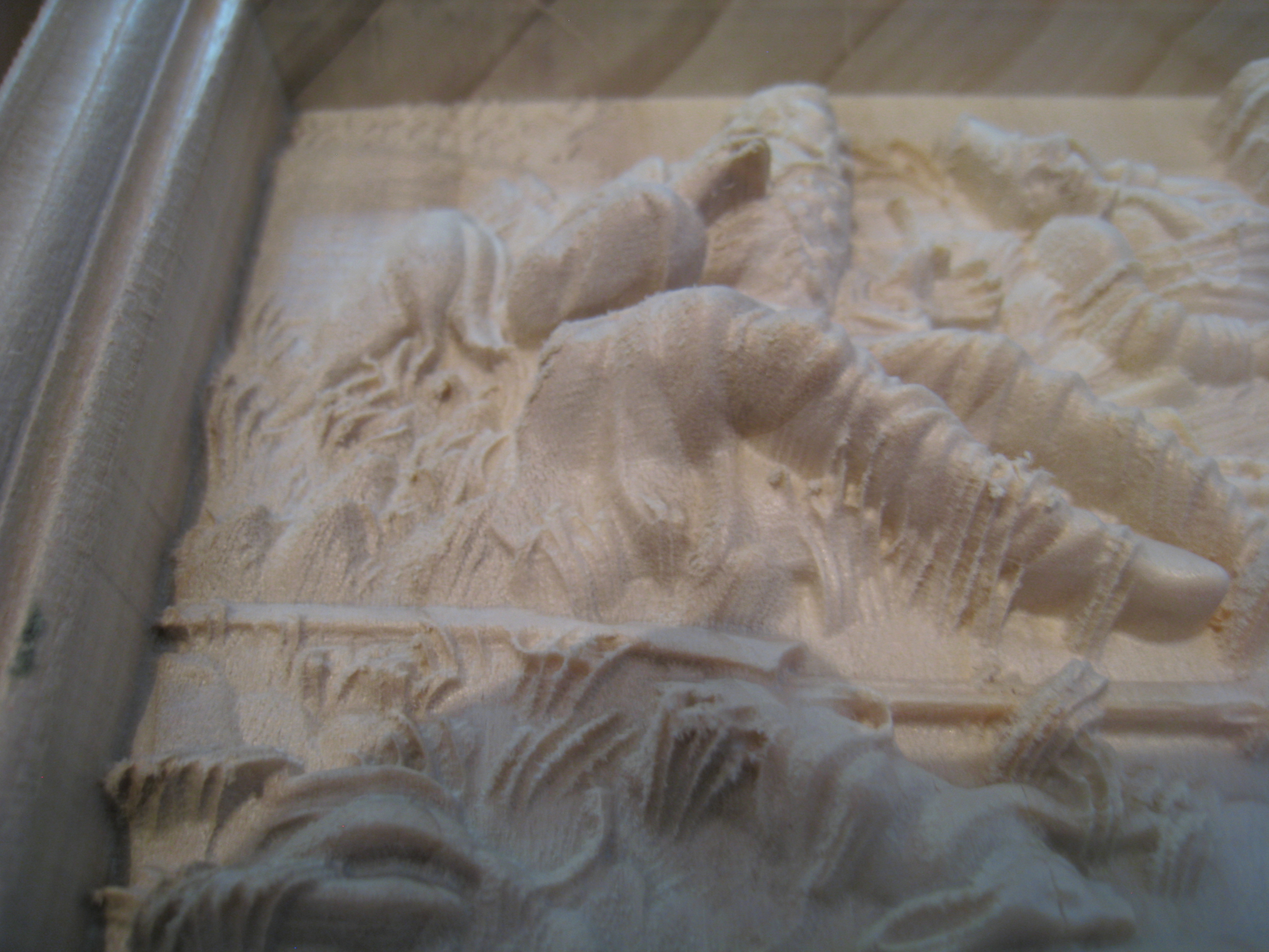

У меня полосы на оси z. Станок 707-2. Ув ГУРУ Подскажите нубу с чего нужно начать, чтобы устранить подобные проблемы?
Вот пример работы УП 124х99мм, фреза конусная с шаром 1мм (r-0.5) двухзаходная ,скорость подачи 1500 мм/мин.
Извините за качество снимка фотик разряжен оказался, фоткал телефоном.

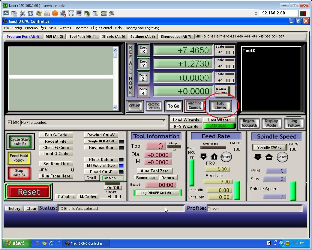

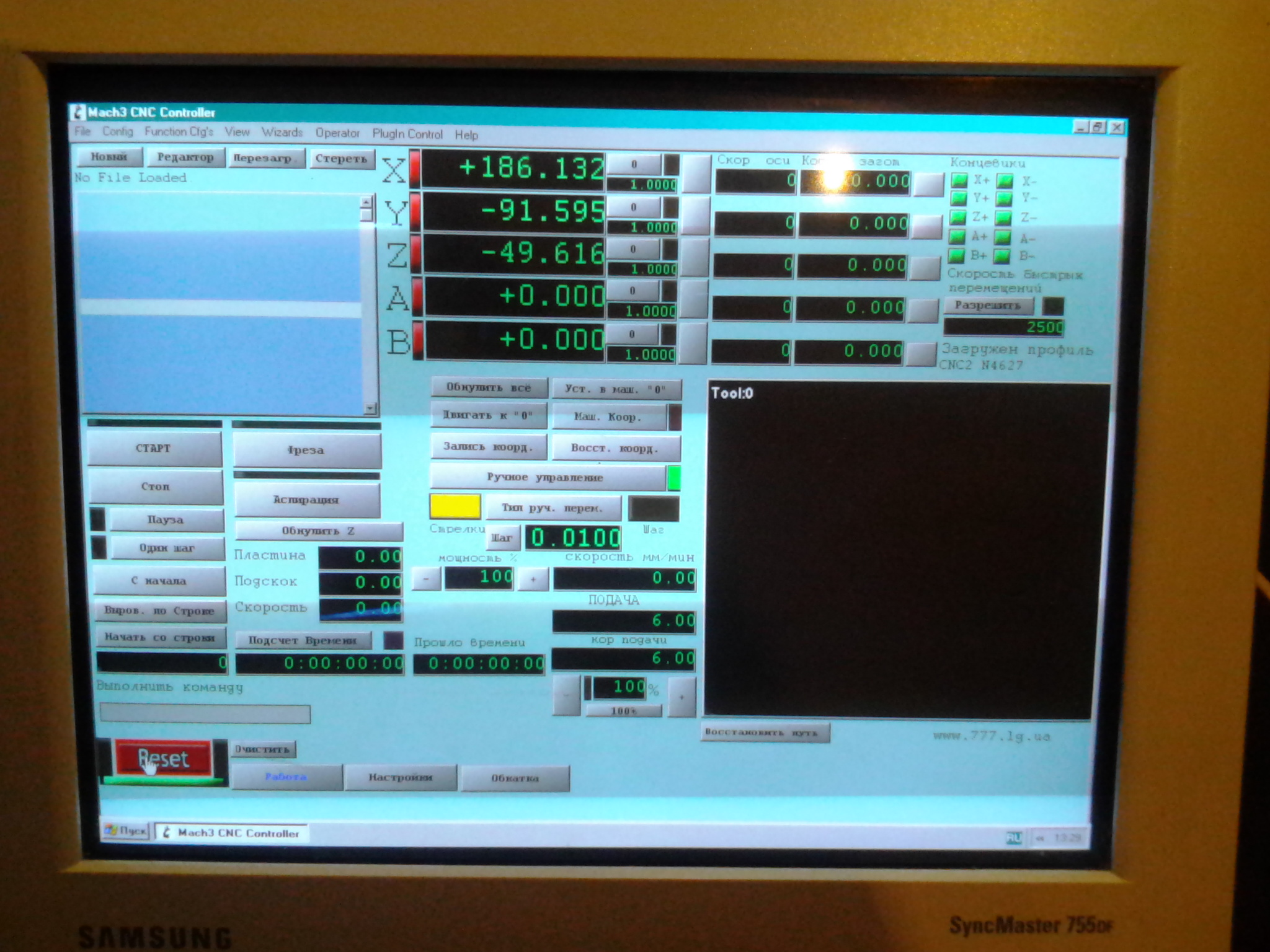

Ув. Дрюня! Скажите куда у вас подключены концевики? Используете ли вы заводские настройки или сами мач настраивали?
Хотел сделать Программные приделы стола, пока концевиков нет, а кнопки включения не нашел.
Вот фото моего(заводские настройки) мач:
IMG_20160702_132932.jpg (4374 просмотра) <a class='original' href='./download/file.php?id=83835&mode=view' target=_blank>Загрузить оригинал (732.85 КБ)</a>
Вот что не могу найти:
mach3_vnc.jpg (4374 просмотра) <a class='original' href='./download/file.php?id=83833&mode=view' target=_blank>Загрузить оригинал (290.01 КБ)</a>

С заводских настроек я взял только номера пинов и прописал себе в Mach3. Пользуюсь скринсетом от Миши Юрова, привык к нему уже http://www.cnc-club.ru/forum/viewtopic.php?f=16&t=2650
До концевиков ещё руки не дошли, там нужно будет прописать пин в инпут сигнал и настраивать хомлимиты.
Не помню сейчас как Mach3 без концевиков и обнуления при старте понимает машинный "0", где включил программу там и ноль?

Дрюня писал(а):Не помню сейчас как Mach3 без концевиков и обнуления при старте понимает машинный "0", где включил программу там и ноль?
У меня машинный ноль и сбросить трудно, при выходе сохраняюсь и ноль всегда на месте.

Сегодня взял доску от поддона (сосна)
IMG_9305.JPG (4118 просмотров) <a class='original' href='./download/file.php?id=84279&mode=view' target=_blank>Загрузить оригинал (3.69 МБ)</a>
и сделал тестовый рельеф. Первый деревяшечный рельеф в моей жизни :hehehe: .
Я, если честно, был приятно удивлён, так как всё получилось с первого раза, без смещений и ступенек.

Есть косяк на внутренней рамке ближе к верхнему левому краю. Стал разбираться в чём дело, оказалось так сделана рамка в модели.
модель.jpg (4118 просмотров) <a class='original' href='./download/file.php?id=84294&mode=view' target=_blank>Загрузить оригинал (497.12 КБ)</a>
Теперь мне немного жалко, что это всего навсего сосна и скорее всего она растрескается...
По времени рельеф 205 х 130 мм делался 8 часов, много это или мало не знаю. Как по мне - много, буду учиться быстрее, может шаг 0,05 маленький, а может ещё чего. Делал морковкой R0,5 с шагом 0,05 мм, подача 50 мм/сек, врезание 25 мм/сек, в один проход без черновой.

Дрюня писал(а):Делал морковкой R0,5 с шагом 0,05 мм, подача 50 мм/сек, врезание 25 мм/сек, в один проход без черновой.
Шаг можно 0.1-0.12 ставить. Подачу максимум чего станок может. Скорость сам обрежет. Врезание на малой подаче. Растр. Поперек волокон. Вручную первые пару строк снижаем до 20-30 процентов, а потом сразу сто можно.
И сосна не самый лучший материал.
Дрюня писал(а):По времени рельеф 205 х 130 мм делался 8 часов
Шаг больше сделаешь быстрее будет. 10% от Диаметра кончика морковки.
А так - Зачет!
