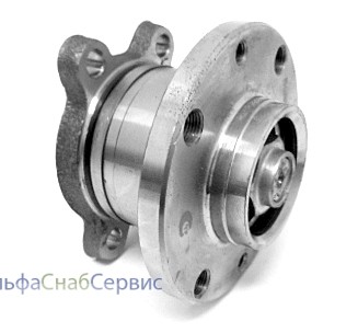

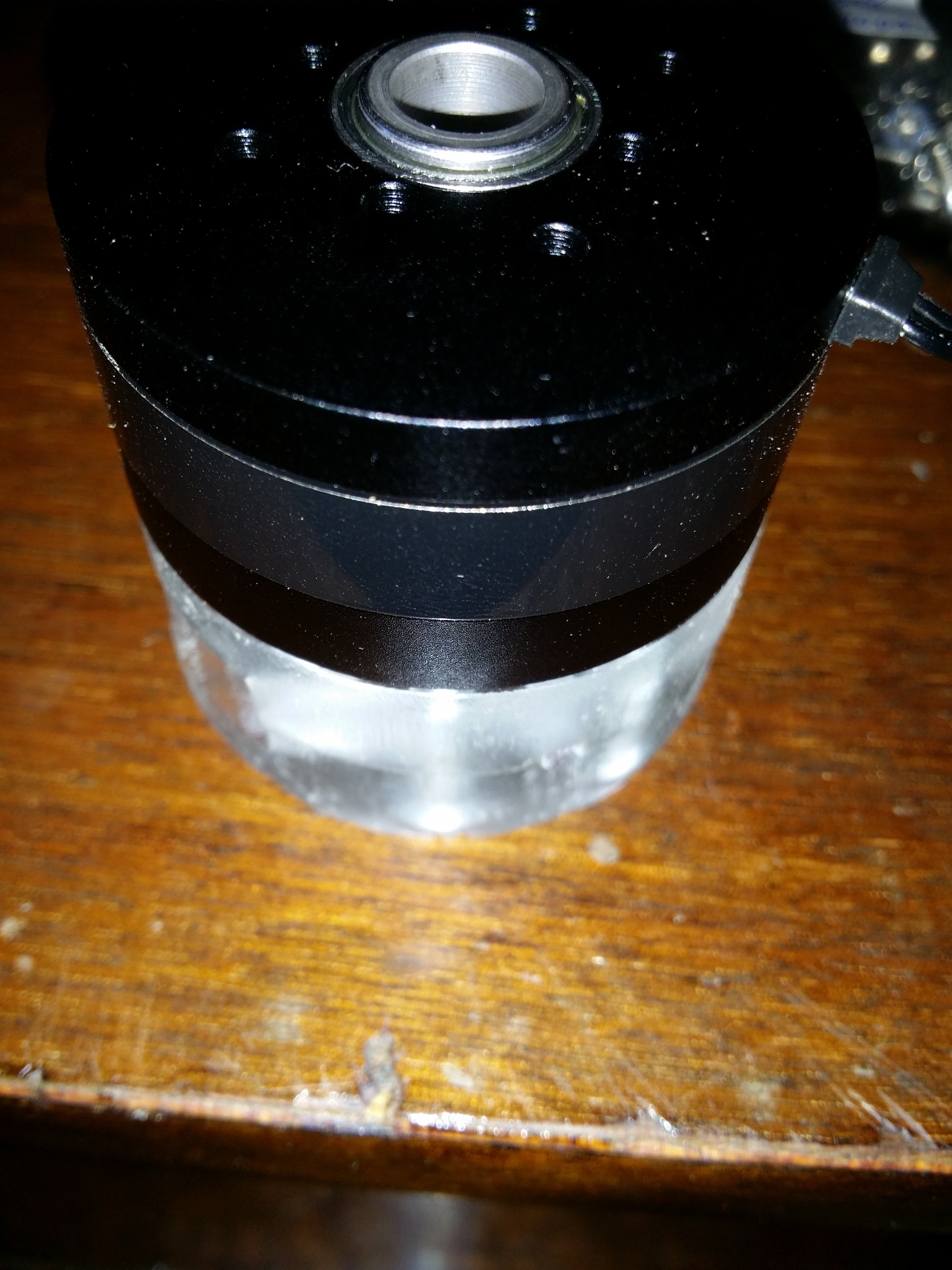

Ступица.jpg (5916 просмотров) <a class='original' href='./download/file.php?id=81023&mode=view' target=_blank>Загрузить оригинал (19.97 КБ)</a>
Я собрал 4-ю ось используя ступицу в сборе задней оси от ваз2108. Как доберусь до нее сделаю фото. Цена вопроса 1400р. Большой шкив на ступицу из фанеры вырезал, маленький на мотор с ремнем достался. На ней уже можно не только учиться а и дерево обрабатывать, правда до испытаний в работе у меня пока не дошло ;)

Lunatic писал(а): Я собрал 4-ю ось используя ступицу в сборе задней оси от ваз2108. Как доберусь до нее сделаю фото. Цена вопроса 1400р. Большой шкив на ступицу из фанеры вырезал, маленький на мотор с ремнем достался. На ней уже можно не только учиться а и дерево обрабатывать, правда до испытаний в работе у меня пока не дошло
Крутая идея!

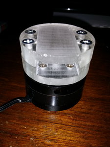

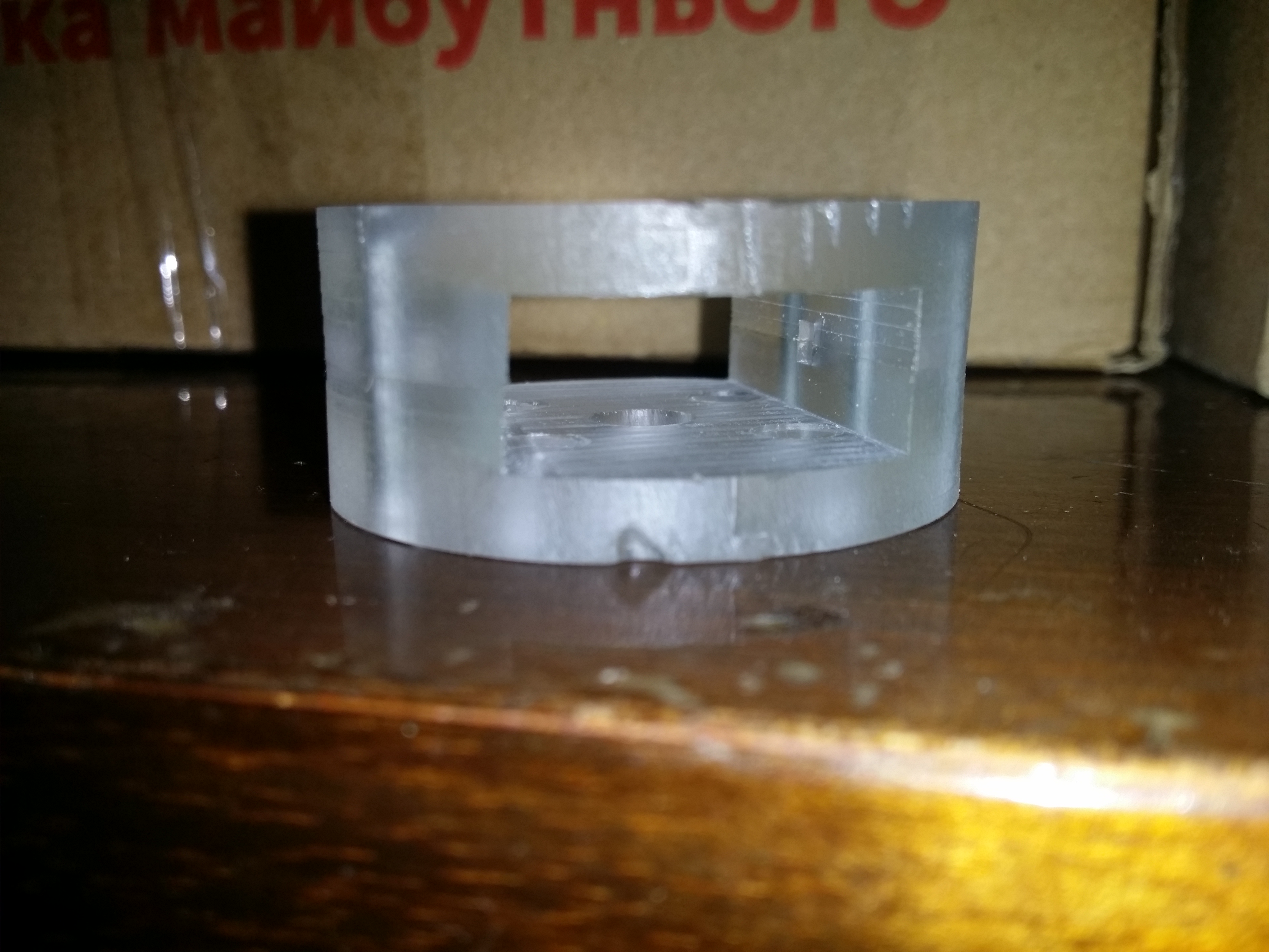

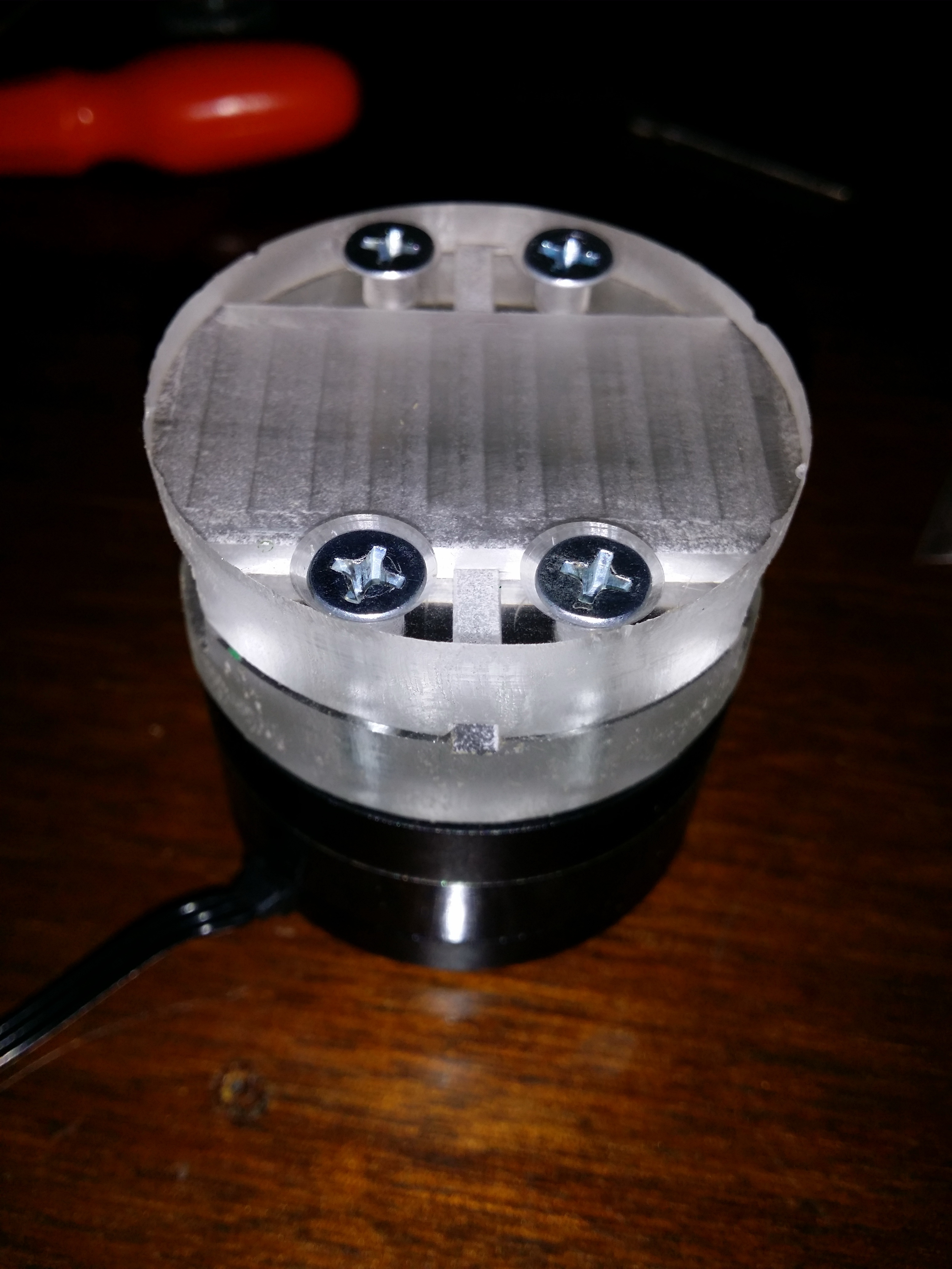

Всем привет.

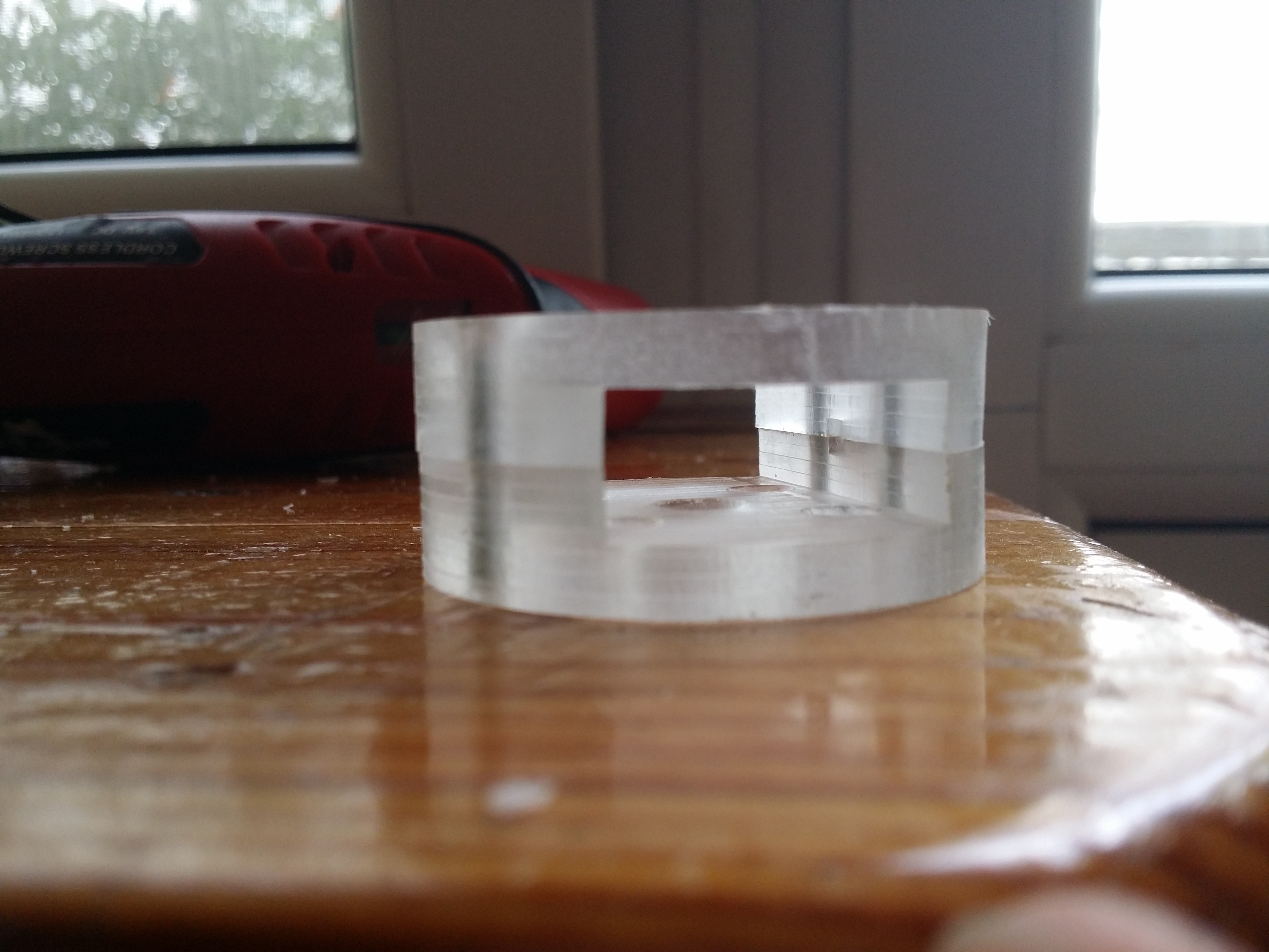

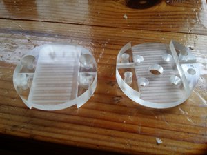

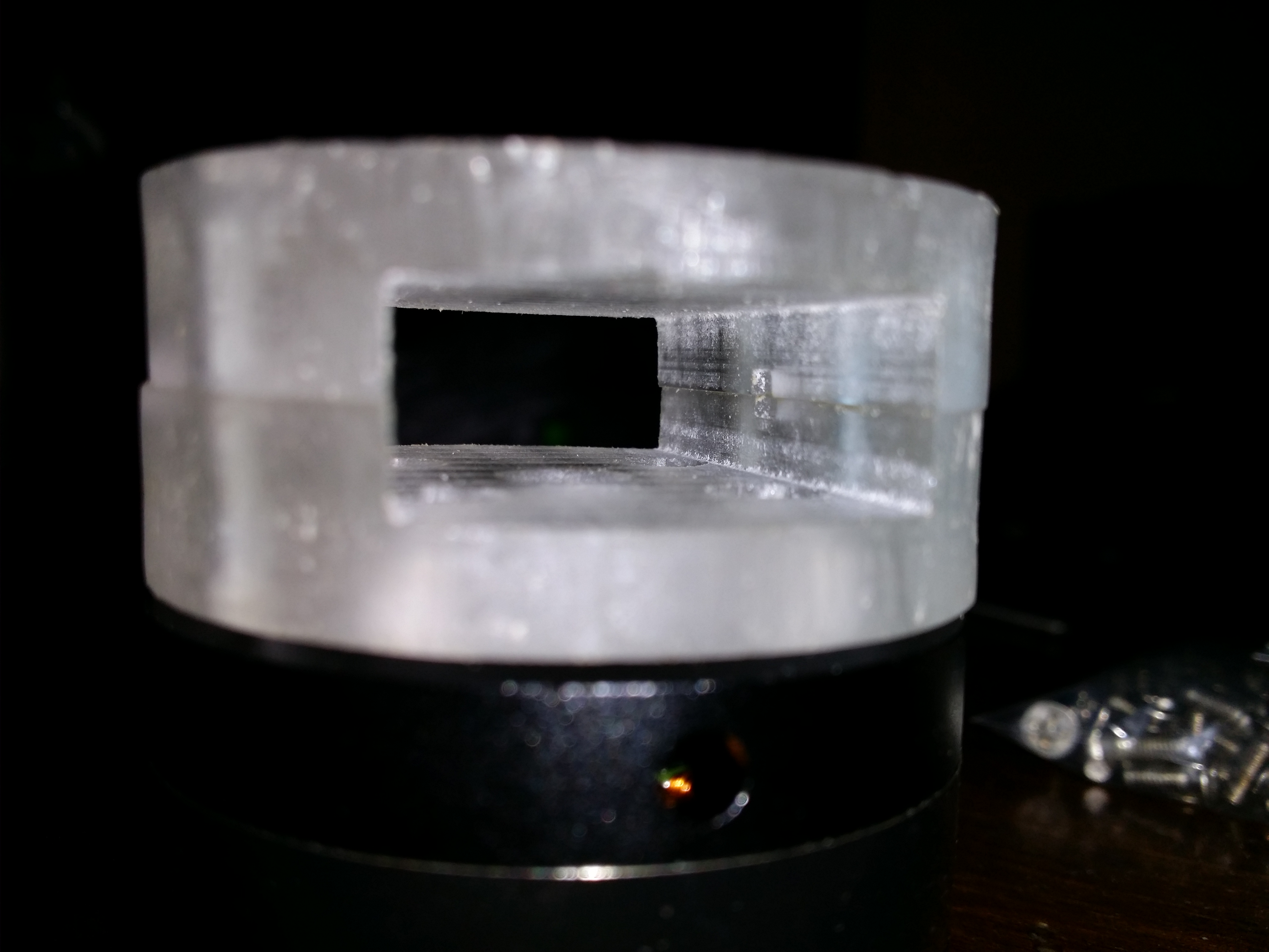

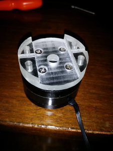

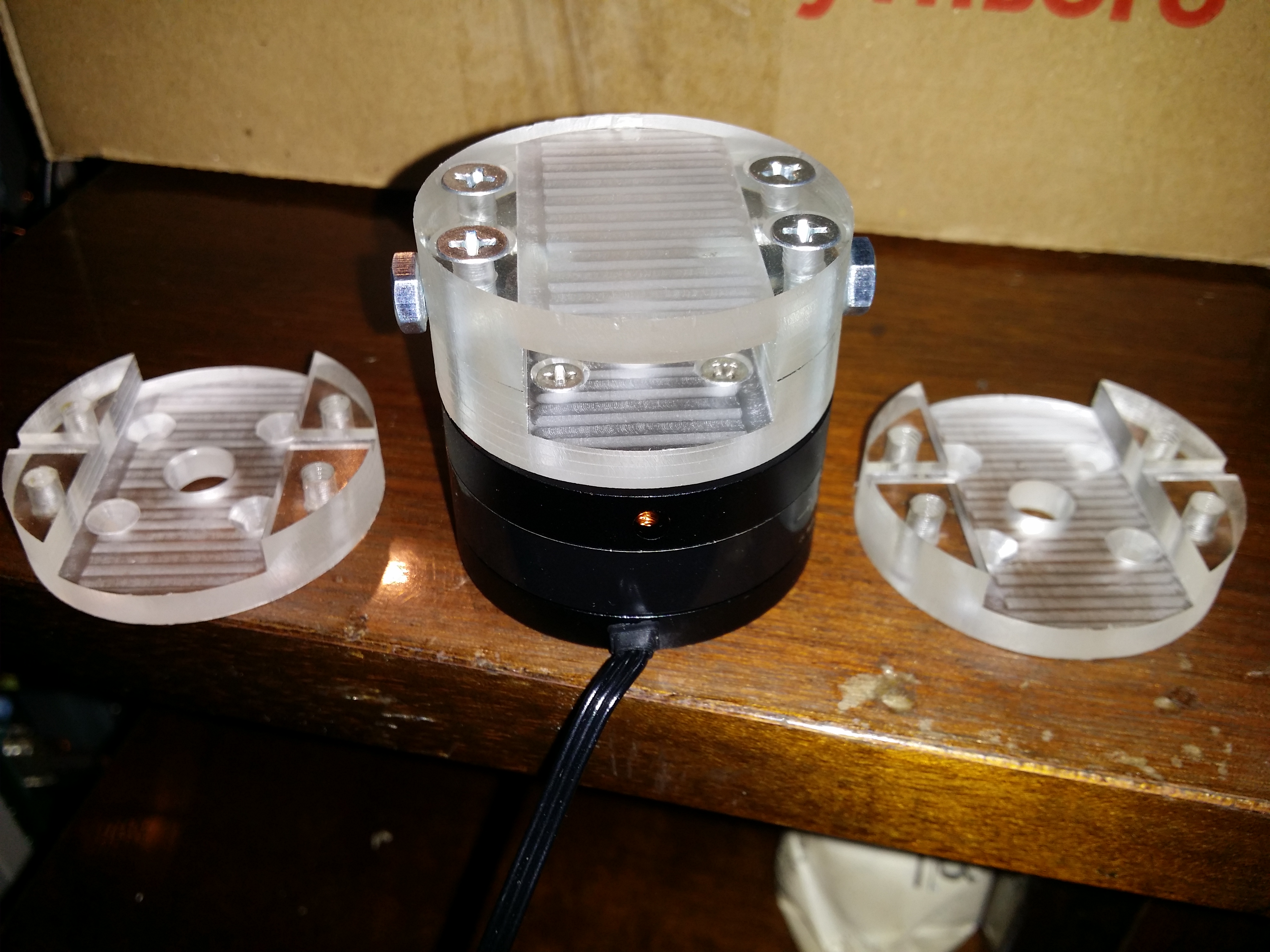

Вот решил собрать одно устройство и задал на фрезерование пару деталек (боле точных чем 3d рельеф).
Вот что получилось. Параметры фрезерования были одинаковы для обоих деталей.
20160727_180119.jpg (5360 просмотров) <a class='original' href='./download/file.php?id=85768&mode=view' target=_blank>Загрузить оригинал (2.25 МБ)</a>
20160727_180140.jpg (5360 просмотров) <a class='original' href='./download/file.php?id=85769&mode=view' target=_blank>Загрузить оригинал (3.2 МБ)</a>
На первый взгляд все шикарно!
Но когда сложил все в месте....
20160727_172013.jpg (5360 просмотров) <a class='original' href='./download/file.php?id=85763&mode=view' target=_blank>Загрузить оригинал (2.59 МБ)</a>
20160727_173940.jpg (5360 просмотров) <a class='original' href='./download/file.php?id=85764&mode=view' target=_blank>Загрузить оригинал (1.98 МБ)</a>
20160727_174711.jpg (5360 просмотров) <a class='original' href='./download/file.php?id=85765&mode=view' target=_blank>Загрузить оригинал (1.6 МБ)</a>
20160727_175051.jpg (5360 просмотров) <a class='original' href='./download/file.php?id=85766&mode=view' target=_blank>Загрузить оригинал (2.28 МБ)</a>
20160727_175112.jpg (5360 просмотров) <a class='original' href='./download/file.php?id=85767&mode=view' target=_blank>Загрузить оригинал (2.39 МБ)</a>
Немного станок, а именно ременная передача подводит мои ожидания. (если я на то грешу, а может фреза, а может пропуск шага, или жесткость станка...)
При зафиксированных шаговиках фреза всё-таки "болтается-отклоняется", не смотря, что ремень натянут "нормально".
Так что повторяемость получается не ахти 0,4-0,5 мм. (если я правильно выразился)
Хотя сами детальки нормальные, но если их сложить, то не совсем совпадают.
Так что немного расстроен. В чем может быть дело?
Если я заменю ремень на шпильку строительную (или трапецию, или ШВП) то будет ли какой-то толк?
Или может линейные подшипники пошире разнести по оси Х?
Или попробовать фрезеровать с меньшей скоростью и заглублением?

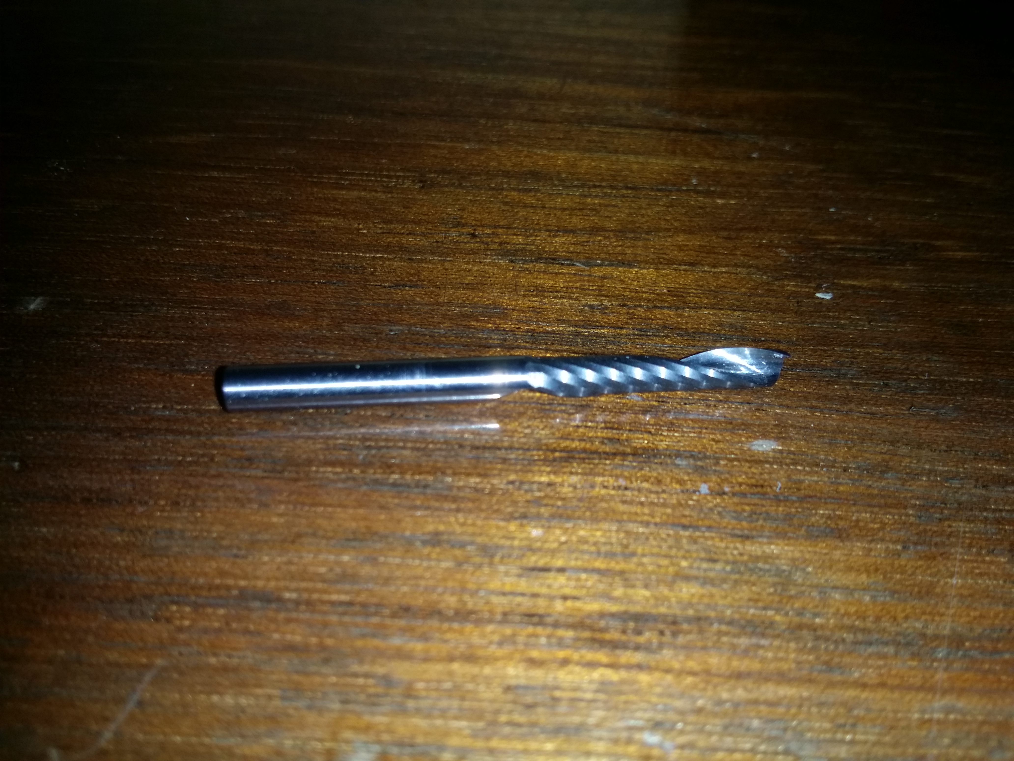

А то обрабатывалось со скорость 500 мм/мин шаг 2 мм, скорость врезания 250 мм/мин за проход 1,5 мм обороты не знаю, фреза 2-х заходная 3 мм.
20150510_195606.jpg (5300 просмотров) <a class='original' href='./download/file.php?id=85789&mode=view' target=_blank>Загрузить оригинал (4.48 МБ)</a>
Надеялся, что фанерный станок справится с несложными задачами типа этих деталек.
Но видимо не всё так просто как казалось мне, или что-то не учел.
Последний раз редактировалось xenon-alien 28 июл 2016, 08:58, всего редактировалось 4 раза.

Было так же когда шпильки стерлись и гайка стала откровенно болтаться, можно было поставить новые, но их надо подбирать, одни сразу люфтят, другие еле крутятся, еще и волнами все идут. Решил вопрос заменой на трапецию с двойными гайками, но для них нужна точная настройка, недотянешь - люфтят, перетянешь - нехватает мощности моторов. Когда дотянулся до серьезных железяк и пощупал хорошие ШВП, понял насколько примитивны все эти варианты со шпильками и самодельными гайками на коленке. Так что если есть возможность заменить на ШВП - это будет лучший выбор.
Re: Box-1 самодельный ЧПУ станок v2.0 по дереву380х480х180 R
Mr. Mass писал(а): Так что если есть возможность заменить на ШВП - это будет лучший выбор.
Если дело не в жесткости станка, то наверно так и поступлю, только деньжат подкоплю. (а то деньги на ветер будут, если в жесткости дело. тогда лучше собирать новый станок с ШВП, а этот продать)

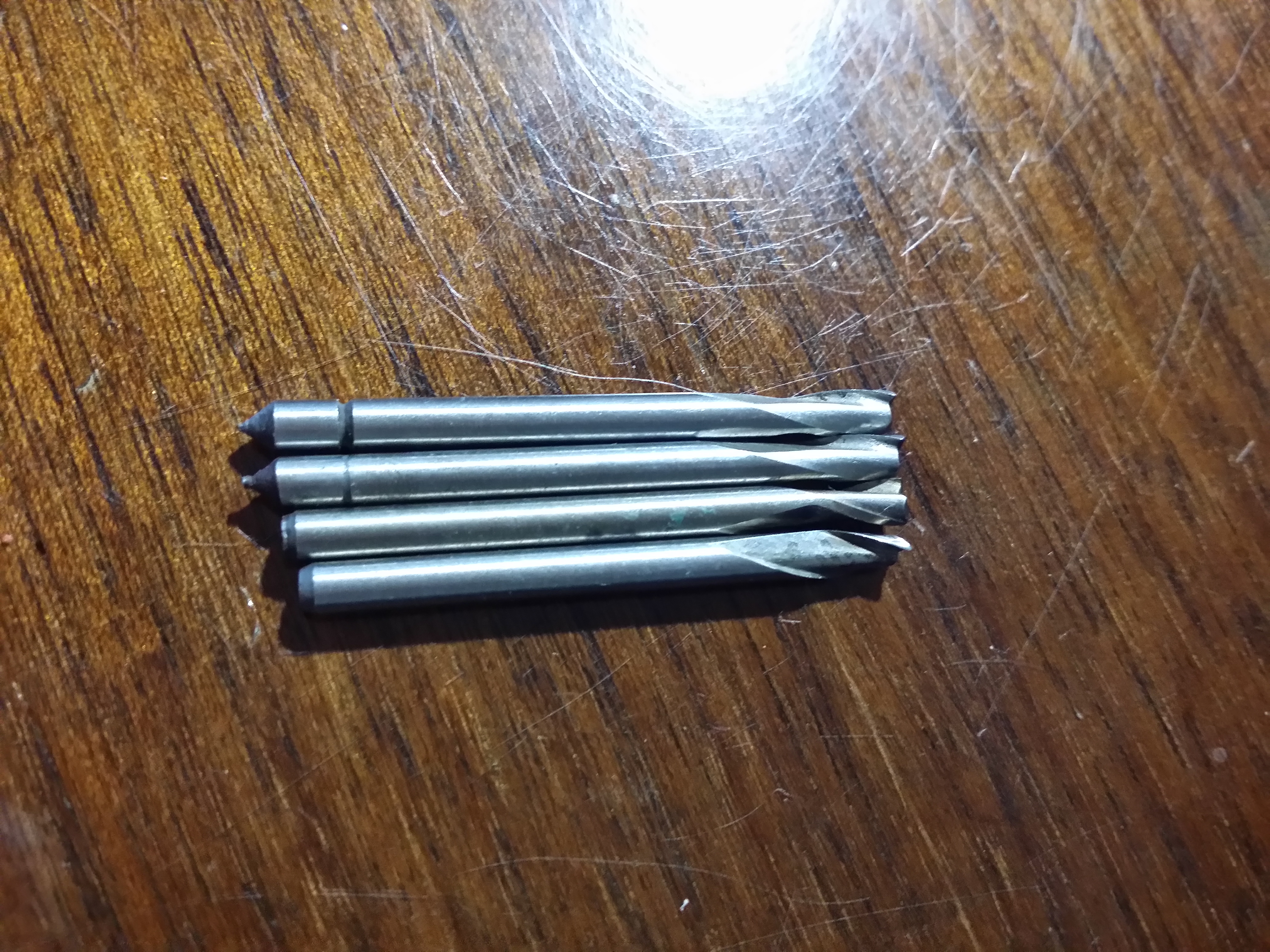

А пока попробую со скоростями поиграться и однозаходной фрезой.
И что самое интересное, что внешние размеры кругов одинаковые, может фигово экспортировалась деталь? Тоже проверю.

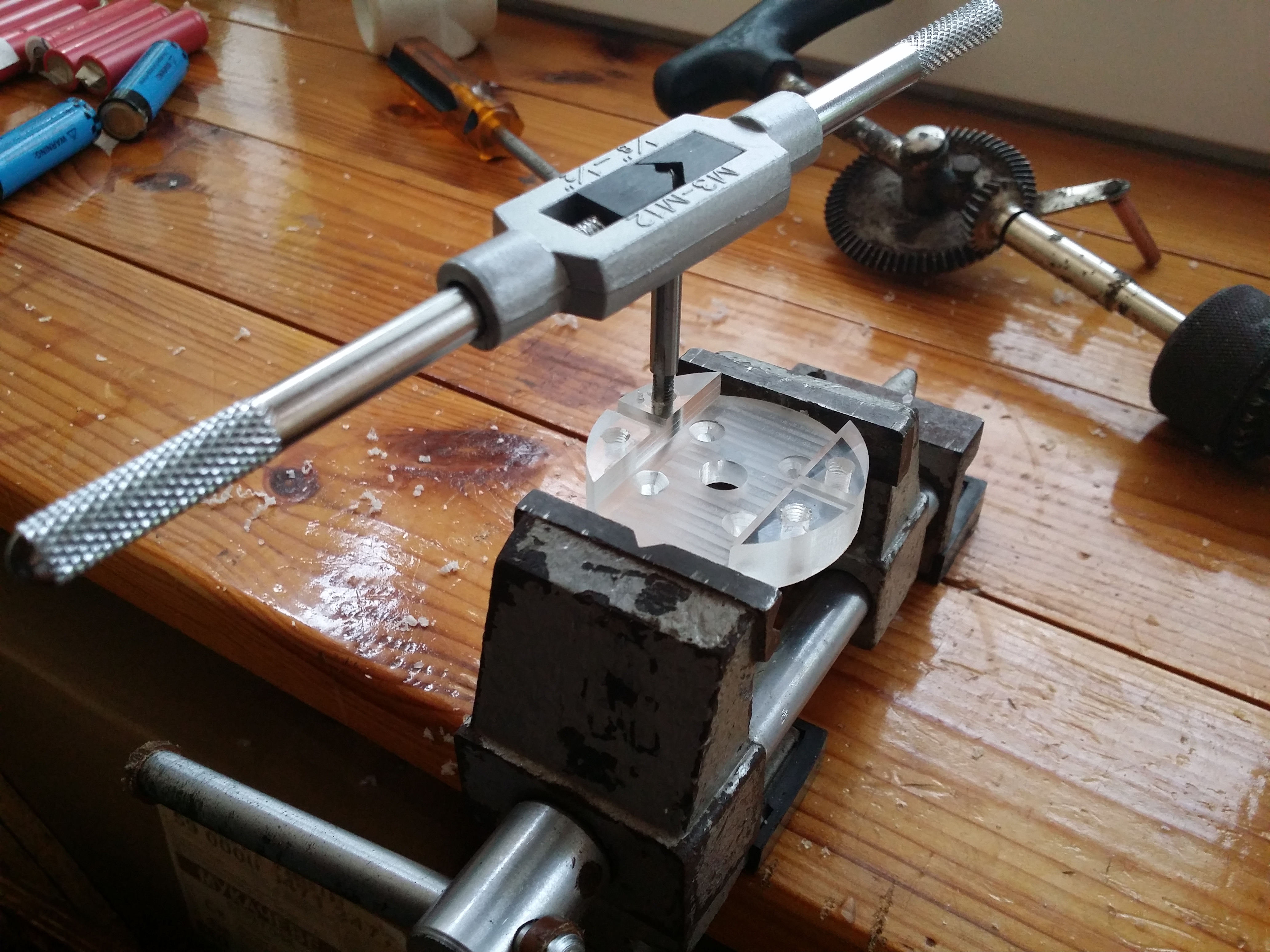

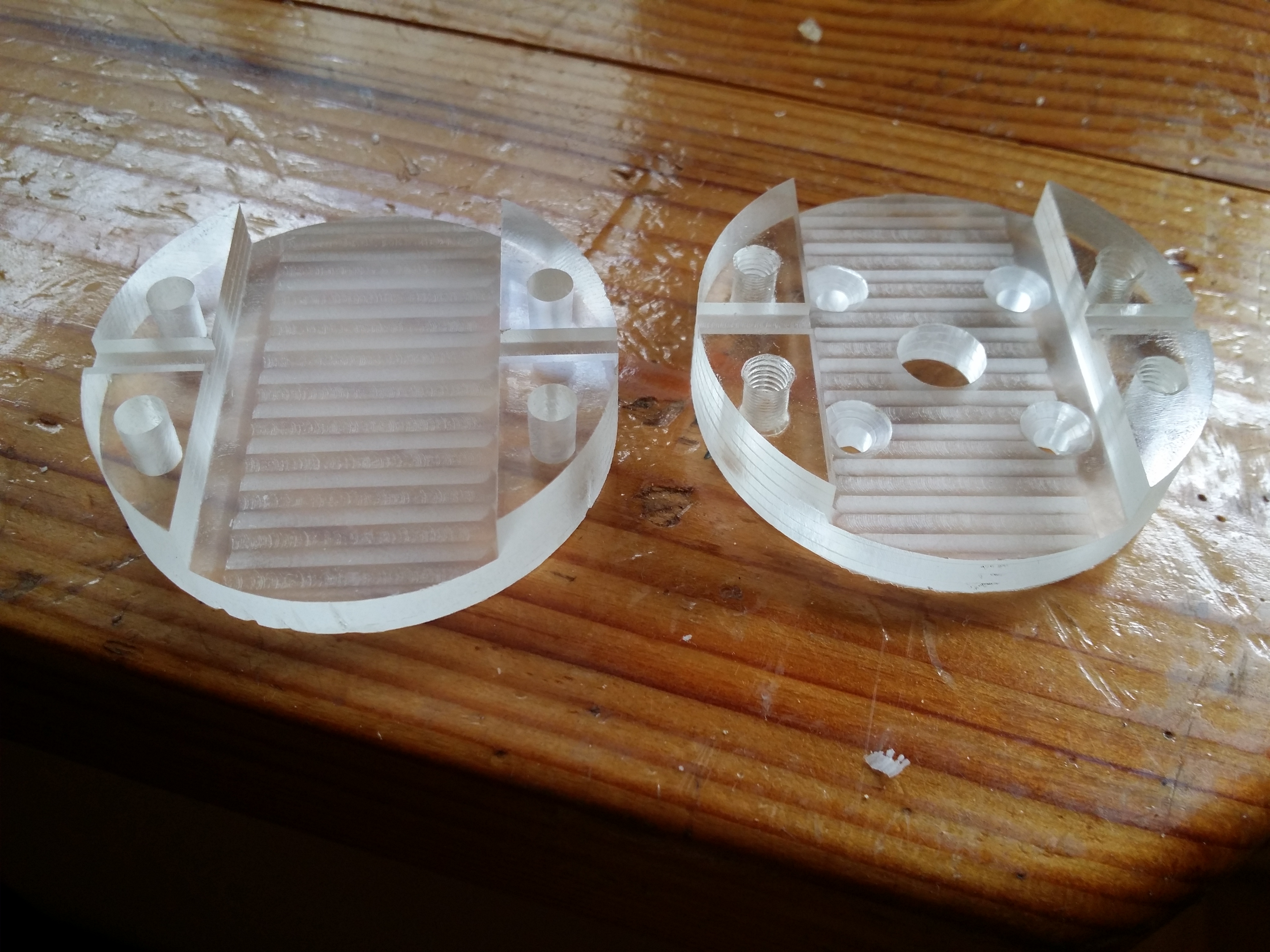

nevkon писал(а):Судя по отсутствию звука попыток сдвинуть больше похоже на электрику/электронику.

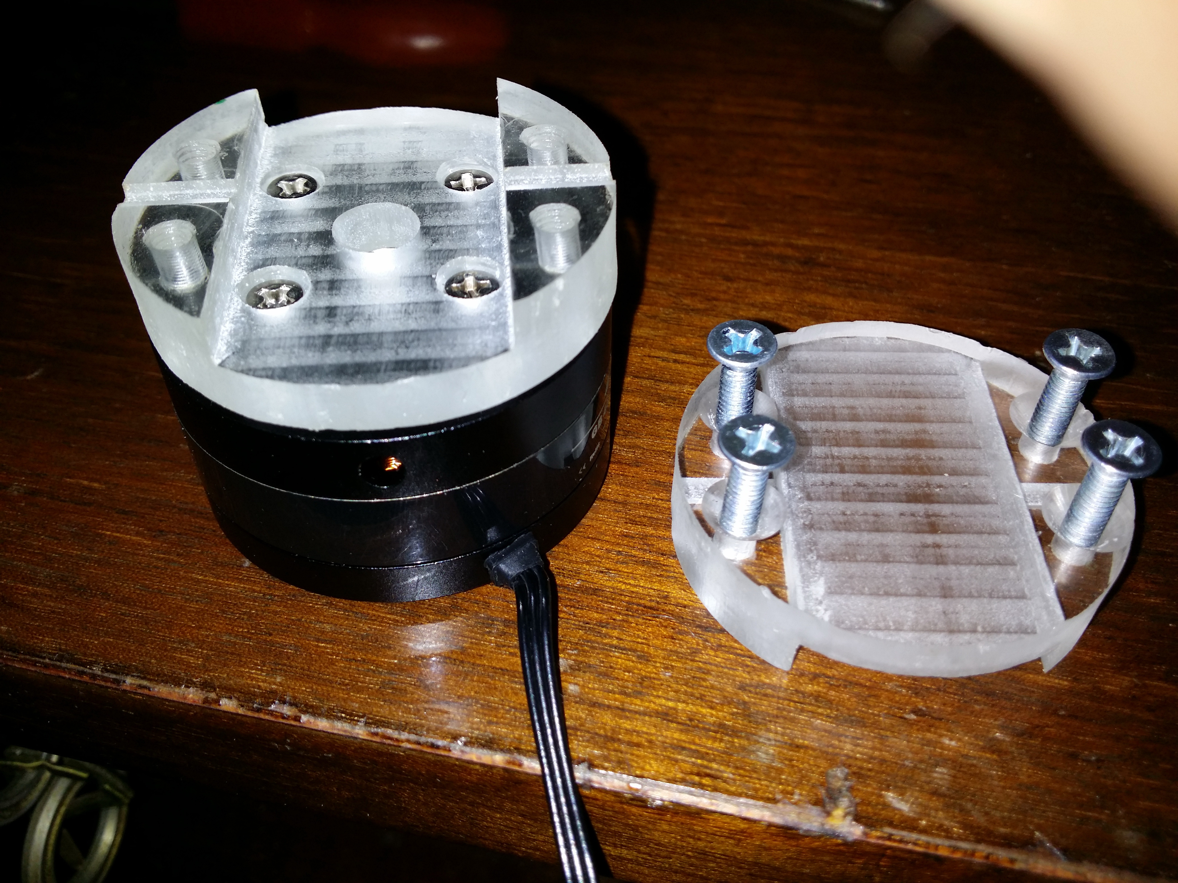

Так оно и было. (75 - это под драйвером датчик, 38 шаговик, но подимается выше)
20160728_161226.jpg (5238 просмотров) <a class='original' href='./download/file.php?id=85846&mode=view' target=_blank>Загрузить оригинал (3.47 МБ)</a>
Драйвер поменял. (тот что стоял на ось "Е" поставил на "Х")
И вот результат.
20160728_164638.jpg (5238 просмотров) <a class='original' href='./download/file.php?id=85847&mode=view' target=_blank>Загрузить оригинал (3.7 МБ)</a>
20160728_165454.jpg (5238 просмотров) <a class='original' href='./download/file.php?id=85848&mode=view' target=_blank>Загрузить оригинал (3.22 МБ)</a>
20160728_165739.jpg (5238 просмотров) <a class='original' href='./download/file.php?id=85849&mode=view' target=_blank>Загрузить оригинал (3.09 МБ)</a>
20160728_165927.jpg (5238 просмотров) <a class='original' href='./download/file.php?id=85850&mode=view' target=_blank>Загрузить оригинал (2.83 МБ)</a>
Повернул на 180 градусов верхнюю крышку.
20160728_170642.jpg (5238 просмотров) <a class='original' href='./download/file.php?id=85852&mode=view' target=_blank>Загрузить оригинал (2.51 МБ)</a>
Обрабатывалось со скорость 250 мм/мин шаг 2 мм, скорость врезания 125 мм/мин за проход 1,5 мм обороты выше предыдущего, фреза однозаходная 3 мм.
20160728_170525.jpg (5238 просмотров) <a class='original' href='./download/file.php?id=85851&mode=view' target=_blank>Загрузить оригинал (3.12 МБ)</a>
Ещё пара деталек...
