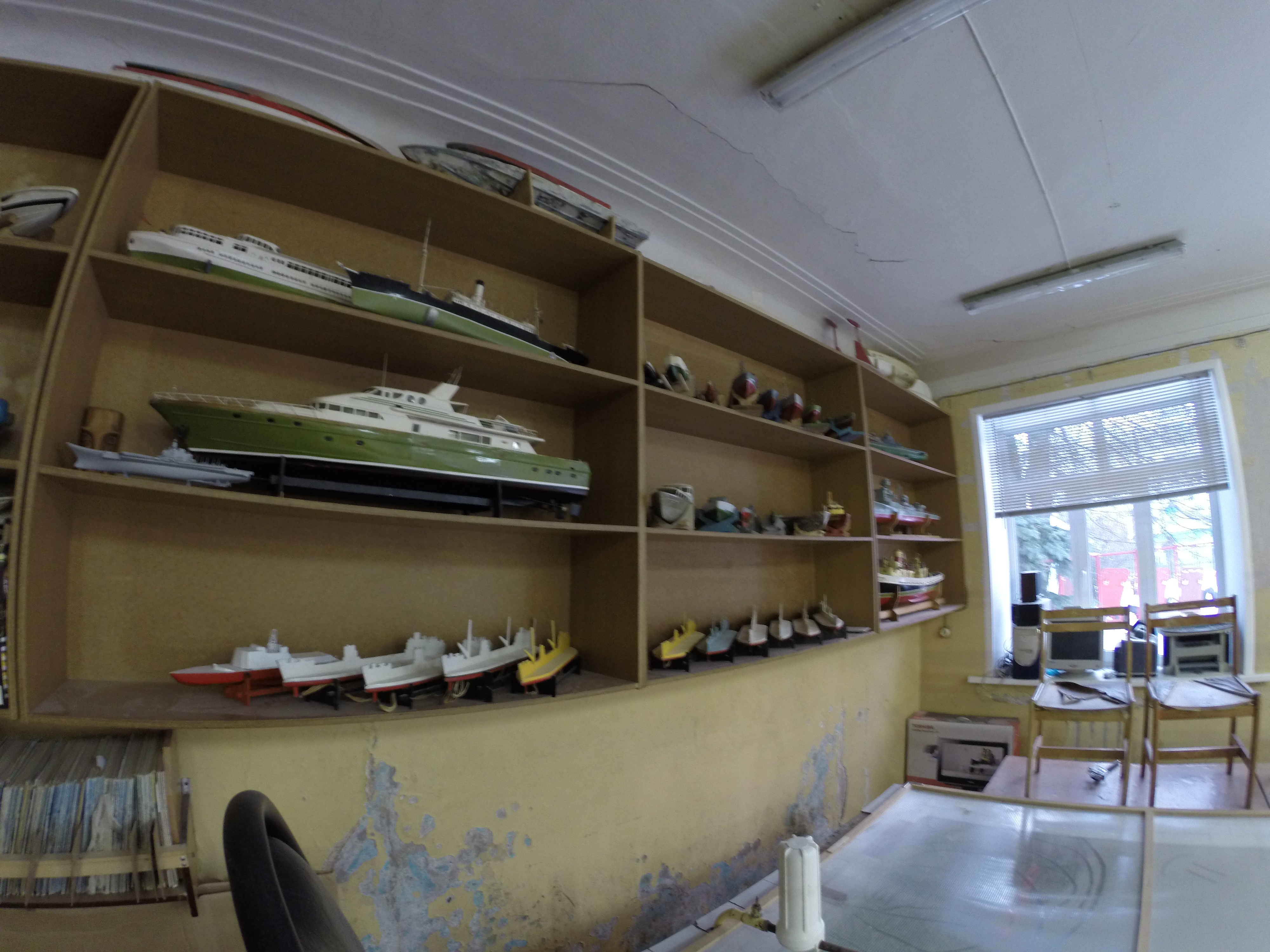

дабы подогреть интерес публики выложу пару фото из места где все это действо по сбору станка происходит
центр юных техников судомодельный кружок (4597 просмотров) <a class='original' href='./download/file.php?id=72041&sid=4fbd6f9c78cb988e99593cd10354666b&mode=view' target=_blank>Загрузить оригинал (4.33 МБ)</a>

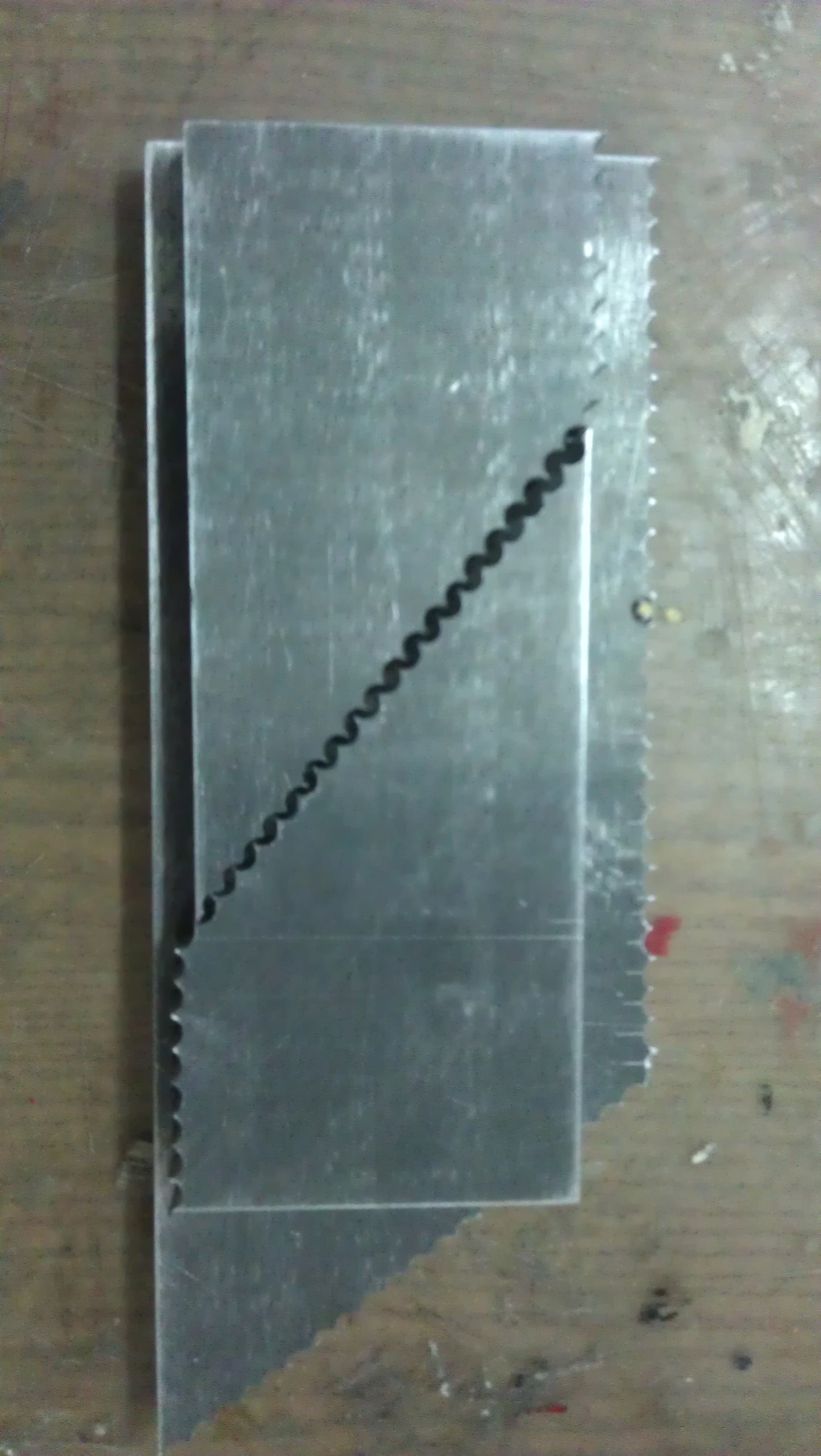

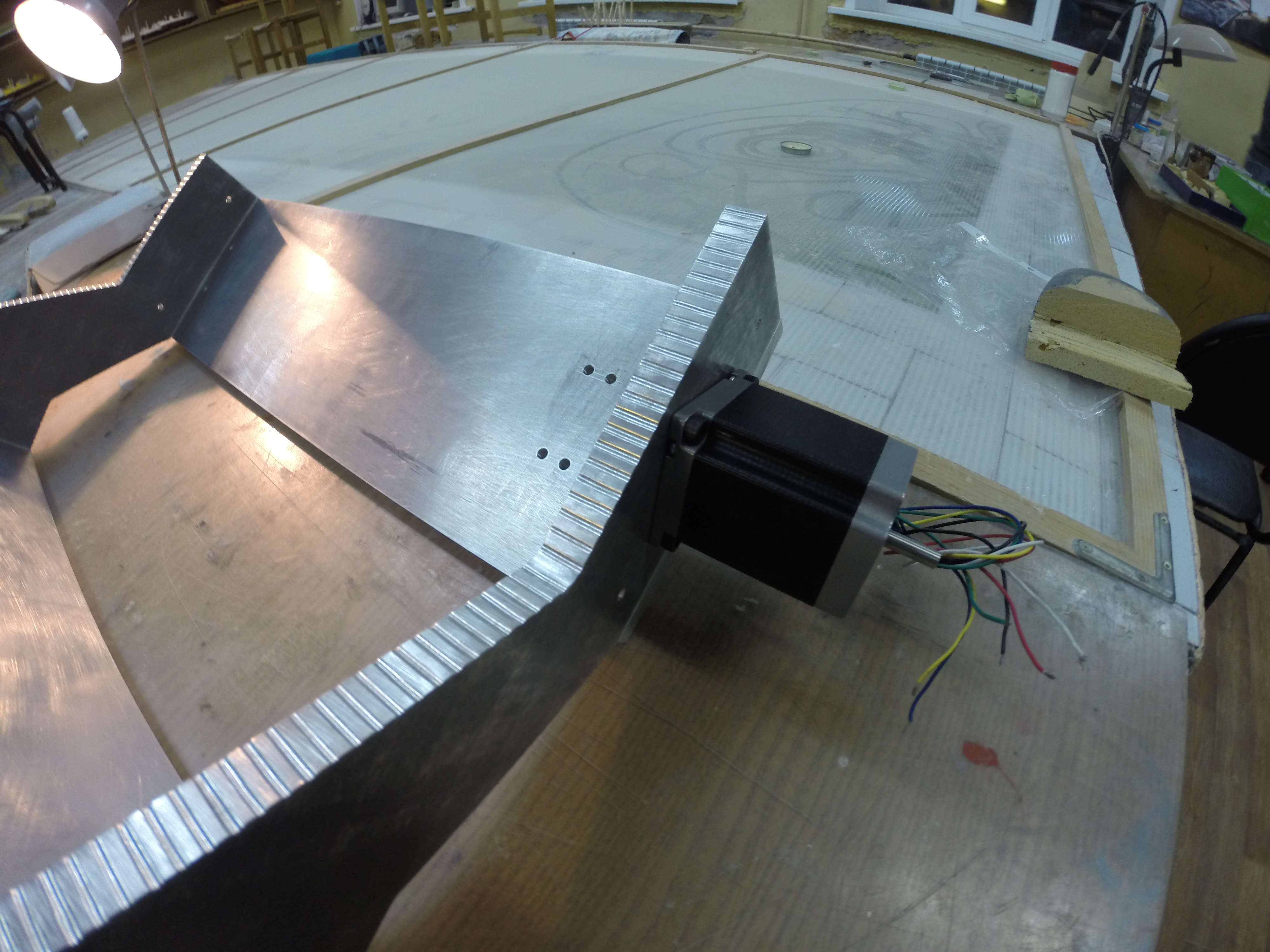

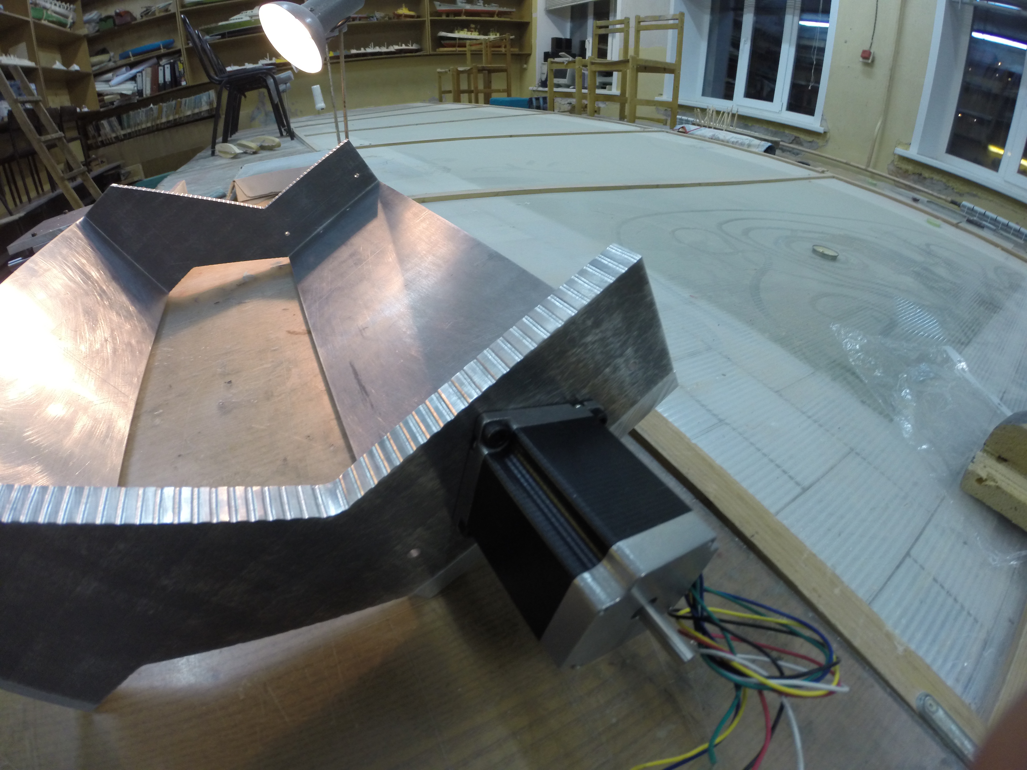

сам станок мне помогает собирать тренер судомодельного кружка
как видно у портала немного странные ребра это следы после сверления плиты, для того чтобы получился ровный спил без уходов в лево или вправо. Сверловка начиналась с тоненького сверла, потом рассверливалось до более крупного, работа муторная и требующая определенной усидчивости, но результат того стоил, это лучший каленочный вариант

аналогично делалось отверстие под Шаговый двигатель
сувенир после отверстия под шаговик (4597 просмотров) <a class='original' href='./download/file.php?id=72054&sid=4fbd6f9c78cb988e99593cd10354666b&mode=view' target=_blank>Загрузить оригинал (3.75 МБ)</a>
ребра плиты (4597 просмотров) <a class='original' href='./download/file.php?id=72053&sid=4fbd6f9c78cb988e99593cd10354666b&mode=view' target=_blank>Загрузить оригинал (3.25 МБ)</a>
ребра плиты

P.S.Выточили из обрезков Д16Т крепление под гайку ШВП) ох и возни же с ней было
IMAG0003.jpg (4209 просмотров) <a class='original' href='./download/file.php?id=73507&sid=4fbd6f9c78cb988e99593cd10354666b&mode=view' target=_blank>Загрузить оригинал (858.9 КБ)</a>
IMAG0007.jpg (4209 просмотров) <a class='original' href='./download/file.php?id=73508&sid=4fbd6f9c78cb988e99593cd10354666b&mode=view' target=_blank>Загрузить оригинал (760.84 КБ)</a>
IMAG0008.jpg (4209 просмотров) <a class='original' href='./download/file.php?id=73509&sid=4fbd6f9c78cb988e99593cd10354666b&mode=view' target=_blank>Загрузить оригинал (829.65 КБ)</a>

знает кто-что? как вылечить данные болячки, если да, то поделитесь опытом :beer_blow:
