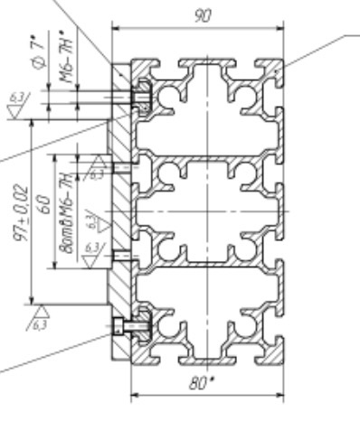

Безымянный-1.jpg (2814 просмотров) <a class='original' href='./download/file.php?id=71642&mode=view' target=_blank>Загрузить оригинал (745.42 КБ)</a>
Ещё лучше использовать профиль 200х100. Фрезерга подтвердит и Японский Женя тоже.
А я, со временем, начинаю подозревать, что форум-то Вы читали плохо! :pssdoff:
Исправляйтесь! Ребята в своих темах всё уже разжевали достаточно мелко для переваривания и усвоения, стыдно задавать такие банальные вопросы.
Могу дать ссылки, если Вам лень самому поковыряться.
Фердинанд Порше

ultrus писал(а):Ещё лучше использовать профиль 200х100. Фрезерга подтвердит и Японский Женя тоже.
Этот профиль видел. Конечно он крут, разговоров даже нет. Но! Делал запрос в итем. Кусочек такого профиля 0,5м стоит 200 евро. Двести, Карл!!! Очень дорого! :)
Я тут все таки озаботился моделированием и сравнил мою конструкцию в виде буквы "П" и вот этот профиль:
Re: ЧПУ фрезерный станок Бобр 600x400 мм по дереву и не то #55
Я думал этот профиль хлипенький из-за толщины стенки всего 2,8мм.
Однако, по результатам моделирования (делал три теста на длине 550мм: сила сбоку, сила сверху, кручение), смещения этих двух вариантов абсолютно идентичны!
Следовательно решил сам себе облегчить жизнь и отказаться от П-шки и поставить этот профиль. Вот.

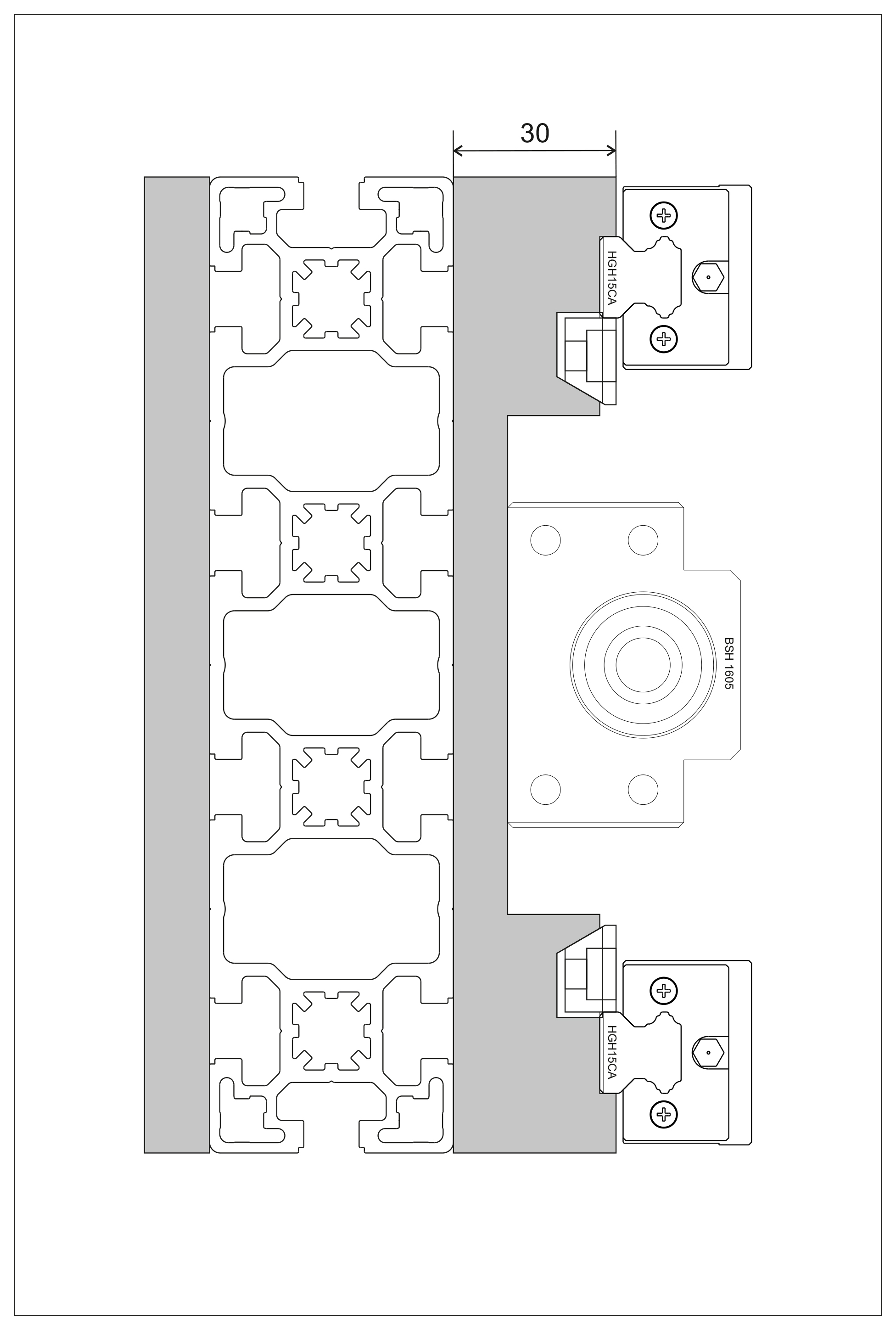

По идее, для обработки металла, высота портала 160 мм маловата. Хотя бы 180 мм.
Я когда свой легкий станочек по алюминию рисовал, хотел сделать вот такой бутерброд:
Безымянный-1.jpg (2713 просмотров) <a class='original' href='./download/file.php?id=71669&mode=view' target=_blank>Загрузить оригинал (341.37 КБ)</a>

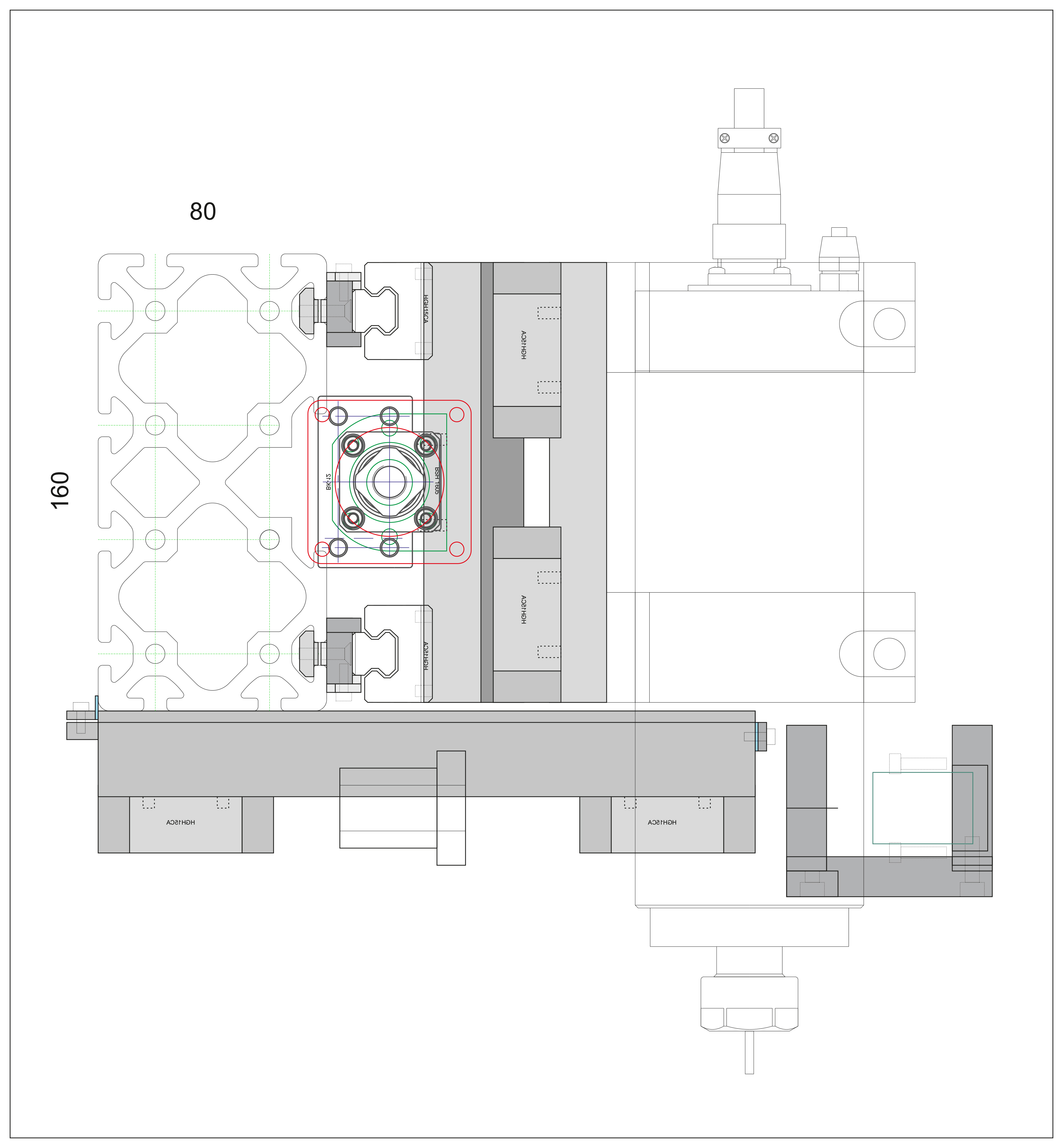

Я так и сделал, плита В95.
image.jpg (2713 просмотров) <a class='original' href='./download/file.php?id=71670&mode=view' target=_blank>Загрузить оригинал (38.21 КБ)</a>
trafbite
Сообщения: 920
Репутация: 28
Re: Фрезерный по дюрали 400х400 [Квадрат]
Сообщение trafbite »
Askov писал(а): Я так и сделал, плита В95.
Это с "задней" стороны или к ней рельсы крутятся?

Predator писал(а):А ты по чертежу-то не видишь чтоли? :)
Судя по выступам, похоже, что там выступы под рельсы. Но тогда непонятно как там гайка ШВП поместится :wik:

shalek, кстати, не написал, а надо: заменил свою П-шку на профиль как у Вас в проекте.
С этим профилем использование на подкладках под рельсы выступа в паз профиля становится практически невозможным: толщина стенки итак мала, так в паз еще и сухарь немного заходит.
Поэтому буду просто клеить и прикручивать болтами М6. Надеюсь ничего никуда не соскользнет :)
