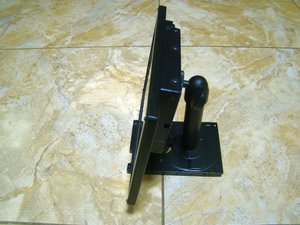

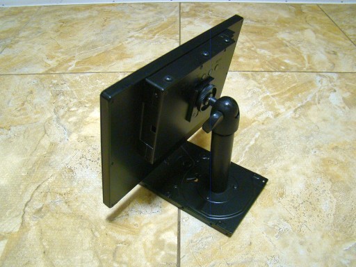

В связке с компьютером сейчас используется обычный монитор, но он расположен не рядом со станком, а на соседнем с ним столе и во время работы приходится постоянно крутить головой.
Поэтому решил собрать небольшой рабочий монитор и закрепить его в непосредственной близости от станка.
Корпус монитора сделан из алюминия. В ход пошли уголки и обрезки листа разной толщины.
Изображение Изображение
Матрица - от третьего айпада, с православным разрешением 1024х768 и диагональю 9,7 дюйма.
Скалер к ней покупал на ebay, года 3 назад, когда алиэкспресс у нас еще не был так популярен. Есть входы VGA и DVI, питание - 12 вольт.
На задней стенке сделаны отверстия под кнопки управления и крепление для подставки. Для размещения электроники использован корпус от десктопного винчестера.
Покраска - порошковая. Красил мой знакомый, за что ему большое спасибо.

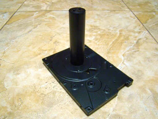

Подставка к монитору пока используется готовая, от автотелевизора. Но она низкая и монитор упирается в стол своей нижней кромкой.
... поэтому взял корпус от еще одного винчестера и собрал такую штуку :
На днях отдам ее в покраску.

Готово.
DSC00101sm.jpg (3683 просмотра) <a class='original' href='./download/file.php?id=95035&sid=32b6218e7349b2384ba2075e24072189&mode=view' target=_blank>Загрузить оригинал (71.43 КБ)</a>
DSC00111sm.jpg (3683 просмотра) <a class='original' href='./download/file.php?id=95036&sid=32b6218e7349b2384ba2075e24072189&mode=view' target=_blank>Загрузить оригинал (76.86 КБ)</a>
DSC00113sm.jpg (3683 просмотра) <a class='original' href='./download/file.php?id=95037&sid=32b6218e7349b2384ba2075e24072189&mode=view' target=_blank>Загрузить оригинал (79.6 КБ)</a>
