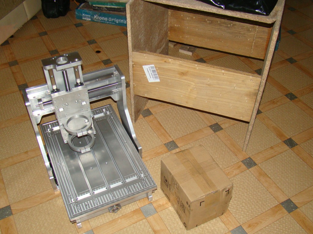

Станочной темой "заболел" вынужденно :)
С недавних пор один мой хороший знакомый строит цех по изготовлению мелкой электроники и как-то в разговоре с ним речь зашла о механической обработке печатных плат (напр, сложная форма или фигурные вырезы) и сверлению отверстий.
Не стал ему доказывать, что заказать платы в Китае дешевле, он знает это не хуже меня, просто есть какие-то свои нюансы.
В общем, я решил приобрести небольшой станок, дабы опробовать все его идеи и заодно расширить свой зоопарк инструмента.
Самому собирать нет времени, да и в механике я совсем не спец, поэтому купил уже собранный "Вектроник А4-РП".
В заказ по моей просьбе были добавлены шаговые двигатели Nema23, 5-осевой китайский контроллер, доп. крепление для шпинделя и кое-какая мелочевка.
Шпиндель приобрел у одного из форумчан с chipmaker-а, все остальное (драйверы, цанги) было заказано на алиэкспрессе.
Помпу и СВО буду собирать из того, что найду в наших магазинах.
Пока только дошли посылки со станком и шпинделем. Посылку от друзей-китайцев жду на днях.
Вектроник доехал нормально, правда, во время транспортировки ящик с ним был уложен на бок и какую-то часть пути (а, может, и весь путь) станок провел, "вися" на боковой стенке ящика.
К счастью, на нем это вообще никак не отразилось, ничего не разболталось, все оси легко прокручиваются вручную.

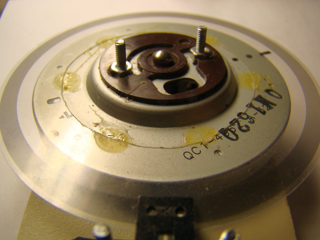

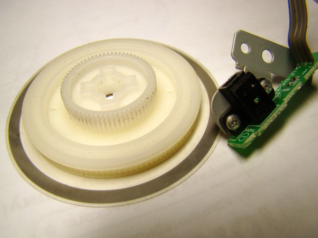

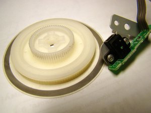

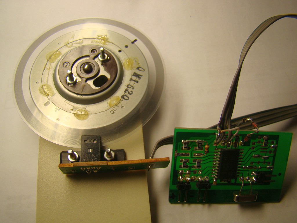

Про самодельные энкодеры для штурвала на форуме написано много, я решил собрать из принтерного диска (как он там точно называется ?)
С нерабочего принтера снял диск и оптопару. Диск приклеил на ротор двигателя от флоппика.
Поскольку его центральная ось за пределы движка не выступает, симметрично относительно центра вкрутил два длинных винта, на которые впоследствии будет насажен и прикручен штурвал.
Изображение Изображение
Смонтировал пока на куске пластика. Когда дело дойдет до корпуса, они будут крепиться просто к его нижней стенке.

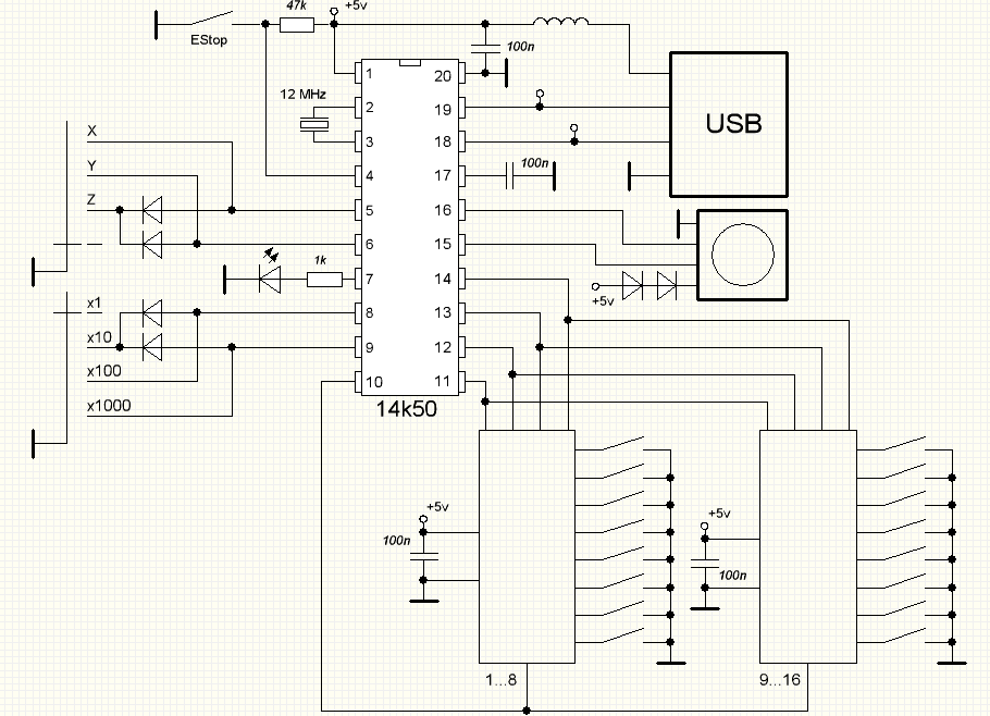

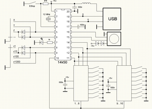

Схема почти типовая - микроконтроллер с аппаратным USB и два мультиплексора для обслуживания клавиш.
Всего можно будет подключить до 16 кнопок, два галетных переключателя (для выбора осей и скорости подачи) и, собственно, сам энкодер.
Все это хозяйство эмулирует стандартную USB-клавиатуру c той лишь разницей, что здесь на отдельные кнопки можно повесить сочетания клавиш (напр., Ctrl+K, Ctrl+R ).
Аппаратное разрешение получившегося энкодера - 1150 имп/об. Наверное, это круто для поделки из говна и палок, поскольку готовые заводские с 1000 имп/об довольно большие по высоте, да и цена у них уже не копеечная.
Правда, основная работа будет все же вестись на 100 имп/об (они получаются программно), иначе чувствительность энкодера выходит запредельной - при малейшем прикосновении к нему на выходе появляется пачка из 5-10 импульсов.
Прошивку уже отладил, на неделе закажу плату, как будет готова - будем делать корпус.

В штурвале важна трещотка, как с этим будет?

Да, я знаю. Пока никак.
Попробую выгравировать на поверхности ротора лунки (риски ?) и прижать сверху шариком.
Понятное дело, 1000 не выйдет.
Если не получится - забью и куплю готовый энкодер. В любом случае, электроника к нему уже будет.
Re: Вектроник А4-РП
ALS писал(а):Понятное дело, 1000 не выйдет.
А зачем 1000? 100 вполне достаточно. Больше рукой трудно отработать.
И загляни еще сюда АКПП для РГИ :) #1
Как показала практика - очень удобно. На МК реализовать проблем не составит.

Ух ты ж :) Все гениальное - просто.
Спасибо.

Гравировка рисок/углублений, думаю, не понадобится : изначально круг с метками наклеен на шестеренку, которая имеет 115 зубьев.
Число нестандартное, но по лимбу я работать не планирую, зато при прижатом к шестеренке шариком получается та самая трещотка.
И собрал плату для пульта :
