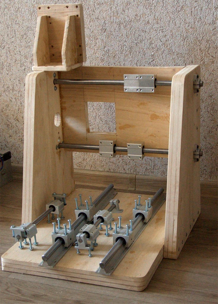

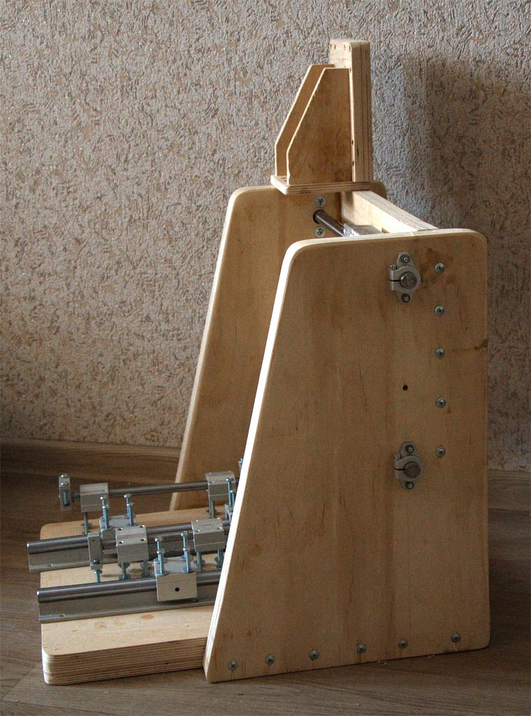

Станина.
Перед зашурупливанием торцы пластин станины промазал эпоксидно-древесно-пыльной шпатлевкой. Она выровняет торцы и не даст болтаться стенкам при прослаблении шурупов.
Расстояние между осями: X (каретка) 190мм, Y (стол) 200, Z 91.5мм
Разнос подшипников вдоль валов: X-130мм Y-250мм Z-149мм
Большой разнос подшипников для Y из-за перестраховки (может по неопытности и напрасной), что стол будет двигаться от одного винта и могли быть перекосы на краях.
Теперь надо все дерево покрыть яхтным лаком, чтоб воды и всякой гадости не боялась.
Тогда можно будет выставлять, настраивать оси и делать винтовую подачу

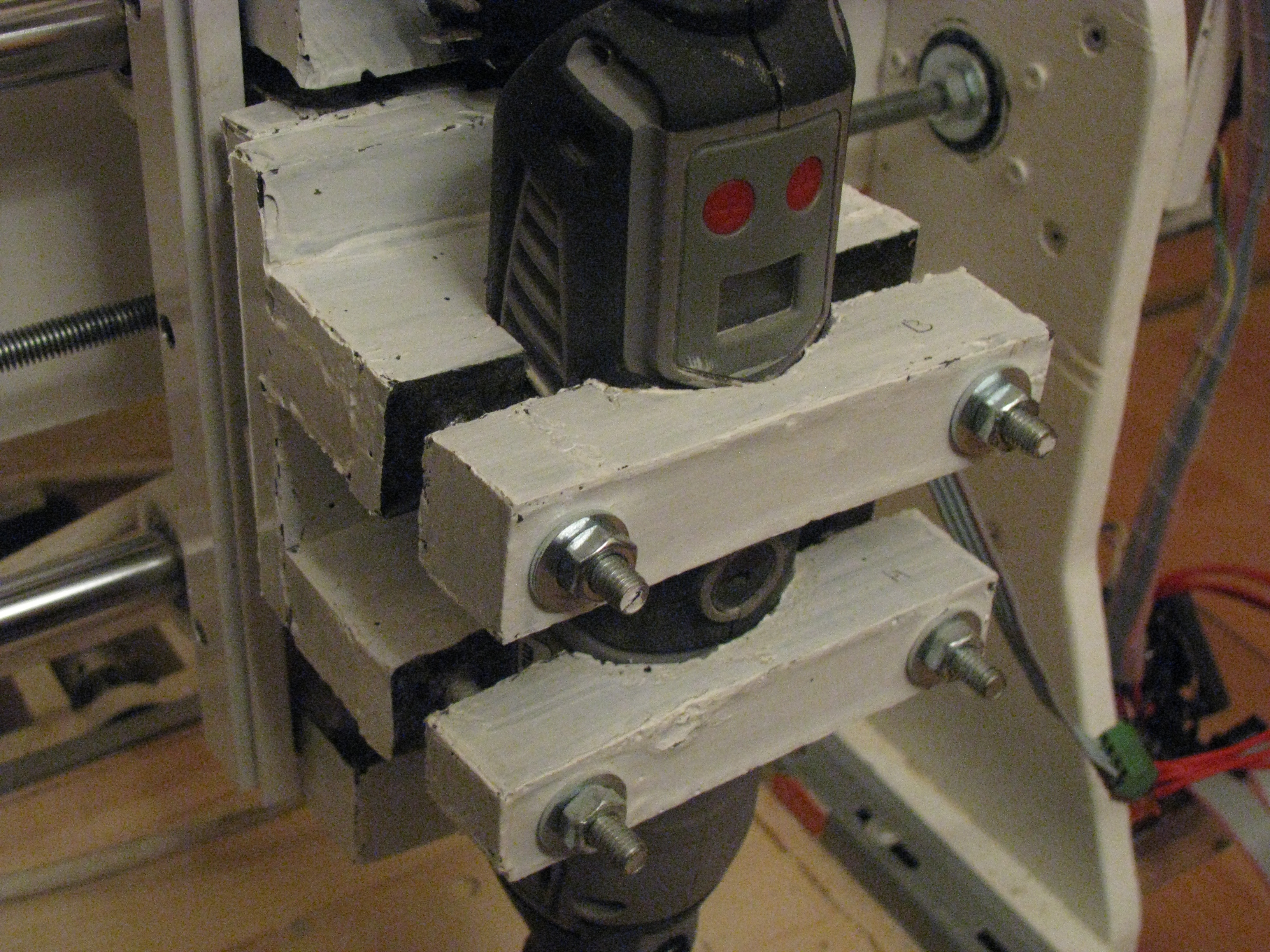

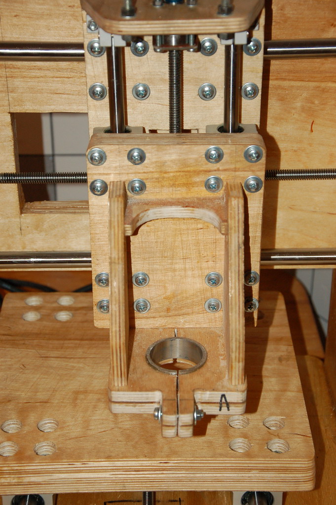

Mamont писал(а):Станина.
Крепление шпинделя только сделайте как минимум в двух местах, и чтоб затягивать его можно было. В такой конструкции, треугольником, если шпиндель будет зажиматься только снизу, то неизбежно его разбалтывание. Я, к примеру, по дремелю сделал отливку из эпоксидки и зажимаю две половинки между собой:
IMG_3314.JPG (5955 просмотров) <a class='original' href='./download/file.php?id=67720&mode=view' target=_blank>Загрузить оригинал (4.19 МБ)</a>
Остальное все нравится, кое-что из конструкции у себя бы даже сделал как у вас =)
Разнос направляющих нормальный, для алюминия пригодится!

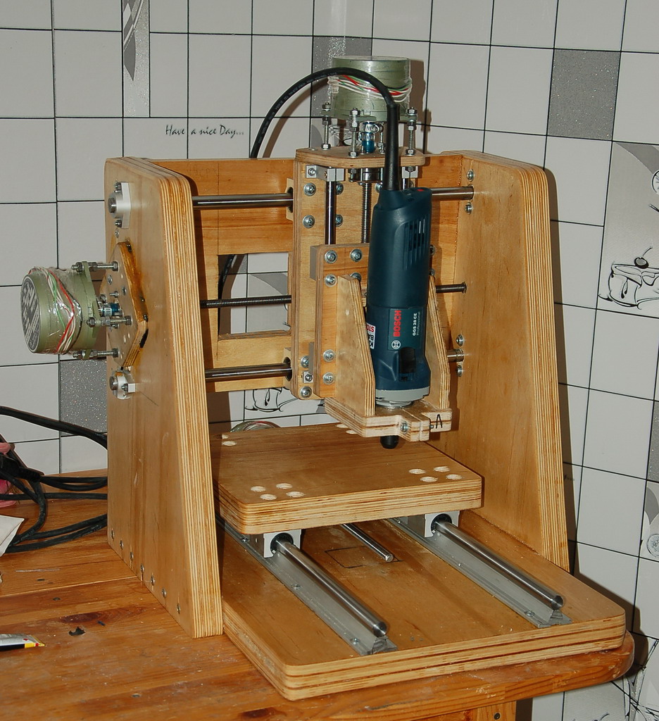

Механика с большего завершена.
Жесткость нихт фантастищ, но выше чем с базового прототипа.
Когда появятся форточки на работе, возобновлю работы по драйверу и контроллеру раздачтику импульсов
Хм. по фоткам может кажеться что шлифмашинка очень близко расположена к столу. В нижнем положении Z расстояние от патрона до столика 45мм.
Этот столик планирую немного фрезернуть, наделать дырочек под гаечки М10 (12) , сверху приклеять эпоксидкой жертвенный лист и фрезернуть по плоскости

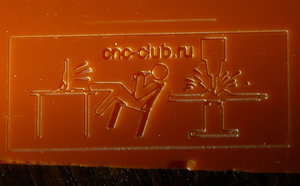

Начал понемногу обрататывать то да се и привыкать к станку. Думать как переделать и увеличить размеры рабочего поля
Гравировал сверлом-центровкой, переточенной под 3-гранную призму.
2-3 раза словил мертвое зависание компутера под Мачем. Так появилась мысль сделать на мелкоконтроллере генератор импульсов: по UART (USB мост) неспешно скидывать ему элементарные приращения dx dy dz (dA) а он бы формировал шаговые сигналы.
DSC_0792.jpg (4576 просмотров) <a class='original' href='./download/file.php?id=95073&mode=view' target=_blank>Загрузить оригинал (158.81 КБ)</a>
