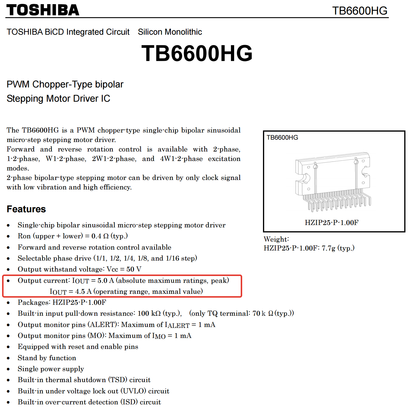

Здравствуйте. Обращаюсь за советом. Собираю свой первый станок - приблизительно рабочее поле 600*400*100 мм (xyz соотв). (планирую комплектацию - драйвера, контроллера, шаговых двигателей, блок питания и тд). Уже выписал с али 5 Axis Breakout Board (синяя плата), под нее планирую 3 контроллера TB6600. управлять буду Linux.cnc - (разобрался - виртуально запускаю Г-код) , с МАСН3 не смог до конца разобраться. Пишу в этой ветке т.к. есть вопросы по TB6600. Есть 2 варианта TB6600 DC12-45V и TB6600 0.2 - 5а (более дорогая) - вопрос 1. можно ли к плате 5 Axis Breakout Board прицепить разные контроллеры. 2. Посоветуйте шаговые двигатели (малобюджетные) - согласно указанного рабочего поля - вращение будут передавать на прут с резьбой (М6) - механическая часть по Х и У будет ездить по трубкам 12 мм (линейные подшипники lm12uu) - Z 8 мм - в качестве шпинделя гравер dexter (тросик подвесной дополнительно к нему есть) - какие двигатели посоветуете? (станок пробный - для вырезания узоров и картинок на разделочной доске например). 3. если возможно использовать различные контроллеры - то наверно понадобятся раздельные блоки питания - или это в корне невозможно. Заранее СПАСИБО.

скиньте ссылки электроники...слишком всё напутано....не понял что подключать...и tb 6600 и драйвера...не ясно...а самое главное-ЕЗДИТЬ ПО ТРУБАМ(ОБЫЧНЫМ ЧТО-ЛИ?) ЛИНЕЙНЫЕ ПОДШИПНИКИ...да и поле поменьше на шпильках планируй....

Еще раз по каждому вопросу отдельно
1. драйвер http://ru.aliexpress.com/item/CNC-5-Axi ... wVersion=2
Можно ли к нему разные контроллеры одновременно. например на Х --- http://ru.aliexpress.com/item/Single-Ax ... eb201560_5
- а на ось У --- http://ru.aliexpress.com/af/TB6600-0.2. ... isViewCP=y
Ссылки корявые - но вроде рабочие

ac1977g писал(а):1. драйвер http://ru.aliexpress.com/item/CNC-5-Axi ... wVersion=2
Это интерфейная плата. На худой конец - контроллер, но уж точно не драйвер.
ac1977g писал(а):Можно ли к нему разные контроллеры одновременно.
Не контроллеры, а драйверы.
Можно разные.
ac1977g писал(а):например на Х --- http://ru.aliexpress.com/item/Single-Ax ... eb201560_5
Так это одинаковые драйверы, просто второй в корпусе.
ac1977g
Сообщения: 7
Зарегистрирован: 19 дек 2015, 19:32
Re: Помощь новечку в создании ЧПУ станка
Сообщение ac1977g »
Да. спасибо за уточнение. Драйвер по У - (0.2-5А) - это говорит о том что можно прицепить к нему движок (0,2-5а) - или я ошибаюсь? И еще из этого выплывает следующий вопрос - на разные драйвера блоки питания тоже разные или все на один блок питания можно? (драйвер для Х - 4,5а - по сведениям продавца)
ac1977g писал(а):Драйвер по У - (0.2-5А) - это говорит о том что можно прицепить к нему движок (0,2-5а) - или я ошибаюсь?
Грубо говоря - да. Прицепить можно, и крутиться будет.
В реальности моторы, рассчитанные на рабочий ток 5 А лучше использовать со значительно более дорогими драйверами.
Т.е. как бы уровень разный.
Эти драйверы - практически самые дешевые, и используются, обычно в дешевых небольших любительских станках, а моторы на 5 А - это довольно большие и мощные железки, и для них нужна довольно дорогая механика станка, и в этом случае уже странно для станка за пол миллиона рублей покупать такие драйверы.
Еще есть такой момент, что 5 А на драйвере - это пиковое значение, т.е. среднеквадратичное будет в корень из двух раз меньше, а именно, 3,5 А.
Т.е. в реальности эти драйверы максимально смогут вытянуть моторы на 3,5 А.
ac1977g писал(а):И еще из этого выплывает следующий вопрос - на разные драйвера блоки питания тоже разные или все на один блок питания можно?
Зависит от того, какое напряжение питания тебе нужно будет для твоих моторов для твоего станка.
Например, если тебе для твоих задач будет достаточно 24 В, то к такому блоку питания можно будет подключить практически любые драйверы.
Если окажется, что нужно 68 В, то тут уже придется искать драйверы на соответствующее напряжение.
Данные драйверы на TB6600 можно питать напряжением до 45 В.
Это одинаковые драйверы.
Один продавец написал максимальное пиковое значение тока, а второй - не стал так наглеть, и написал максимальное рекомендуемое.
