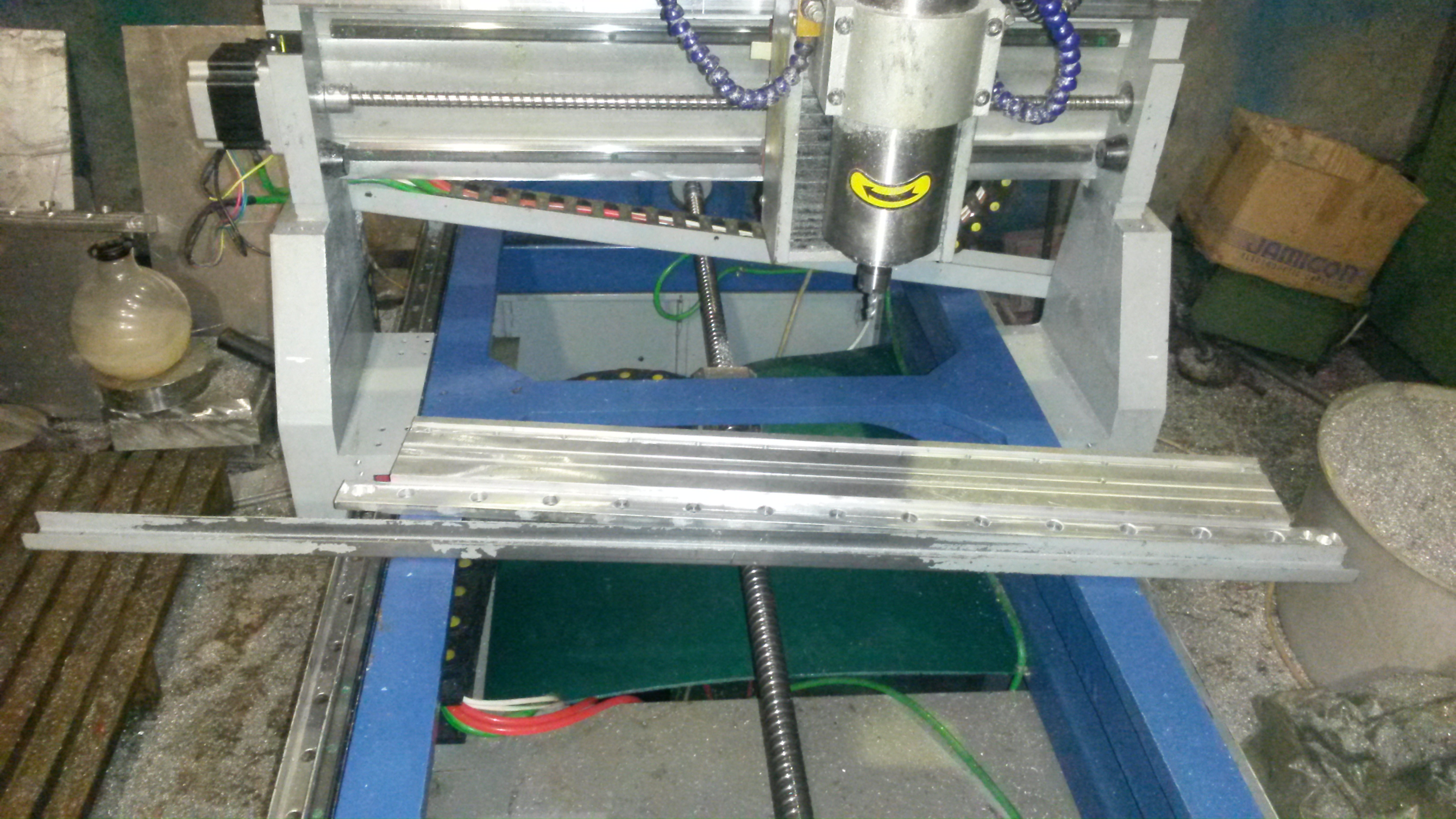

крепеж посмотрел - стоят все болты .
Лодочник
Сообщения: 2031
Репутация: 1835
Откуда: г.Королев
Re: Китай станок Z-Art TGM 0609 муки бытия
Сообщение Лодочник »
Прогиба нет?
balomut
Сообщения: 868
Репутация: 267
Откуда: Поланзбург
Сообщение balomut »
На видео не видно но фреза подымается и опускается на середине портала мм на 5
https://youtu.be/uiDMsYVhZxw

Такое чувство, что китайцы про сопромат и термех вообще никогда не слышали.
Это же чудовищно просто.
я усиливал подобный станок прикрутив сзади портала кусок швеллера но потом заново фрезеровал площадки под рельсы поскольку родная 15мм плита не только нежесткая но еще и сильно кривая. судя по количеству стружки на каретках защита нефега непомогает.

frezeryga писал(а):судя по количеству стружки на каретках защита нефега непомогает
Да зашита как раз помогает а стружка снизу залетала - так как там ничем не закрыто вообще было .
вот нашел фотки доработки портала китайца.
4988464.jpg (7117 просмотров) <a class='original' href='./download/file.php?id=64394&sid=d5cf9f332fcbfae92099cd7169bb9240&mode=view' target=_blank>Загрузить оригинал (1.83 МБ)</a>
4992224.jpg (7117 просмотров) <a class='original' href='./download/file.php?id=64395&sid=d5cf9f332fcbfae92099cd7169bb9240&mode=view' target=_blank>Загрузить оригинал (2.03 МБ)</a>
5005312.jpg (7117 просмотров) <a class='original' href='./download/file.php?id=64396&sid=d5cf9f332fcbfae92099cd7169bb9240&mode=view' target=_blank>Загрузить оригинал (2.42 МБ)</a>
5070080.jpg (7117 просмотров) <a class='original' href='./download/file.php?id=64397&sid=d5cf9f332fcbfae92099cd7169bb9240&mode=view' target=_blank>Загрузить оригинал (2.08 МБ)</a>

Разобрал станок , почистил -помазал и усилил портал.
20160125_151506.jpg (6947 просмотров) <a class='original' href='./download/file.php?id=69831&sid=d5cf9f332fcbfae92099cd7169bb9240&mode=view' target=_blank>Загрузить оригинал (1.59 МБ)</a>
20160125_151513.jpg (6947 просмотров) <a class='original' href='./download/file.php?id=69832&sid=d5cf9f332fcbfae92099cd7169bb9240&mode=view' target=_blank>Загрузить оригинал (1.35 МБ)</a>
20160125_151520.jpg (6947 просмотров) <a class='original' href='./download/file.php?id=69833&sid=d5cf9f332fcbfae92099cd7169bb9240&mode=view' target=_blank>Загрузить оригинал (1.67 МБ)</a>
20160125_151525.jpg (6947 просмотров) <a class='original' href='./download/file.php?id=69834&sid=d5cf9f332fcbfae92099cd7169bb9240&mode=view' target=_blank>Загрузить оригинал (1.77 МБ)</a>

Сообщение balomut »
Очередная
20160225_111402.jpg (6666 просмотров) <a class='original' href='./download/file.php?id=73546&sid=d5cf9f332fcbfae92099cd7169bb9240&mode=view' target=_blank>Загрузить оригинал (2.02 МБ)</a>
20160225_111351.jpg (6666 просмотров) <a class='original' href='./download/file.php?id=73547&sid=d5cf9f332fcbfae92099cd7169bb9240&mode=view' target=_blank>Загрузить оригинал (2.08 МБ)</a>
20160224_155143.jpg (6666 просмотров) <a class='original' href='./download/file.php?id=73548&sid=d5cf9f332fcbfae92099cd7169bb9240&mode=view' target=_blank>Загрузить оригинал (2.47 МБ)</a>
Сообщение i-vengo »
Добрый день.
Скажите пожалуйста, при долгой обработке (10-20-30 часов) не накапливаются ли на станке пропуски шагов? Я у себя на станок тоже поставил шаговики, но боюсь, что при долгой обработке будут накапливаться пропуски.
И второй вопрос по шпинделю. Он у вас закреплён не в основании, а на хвосте. Как ведут себя подшипники шпинделя? Просто на многих форумах пишут, что от верхнего крепления они быстрее изнашиваются.
Больной, просыпайтесь! Пора принять снотворное...
balomut
Сообщения: 868
Репутация: 267
Откуда: Поланзбург
Сообщение balomut »
Станок работает сутками и ни чего не пропускает и шпиндель тоже живой .
