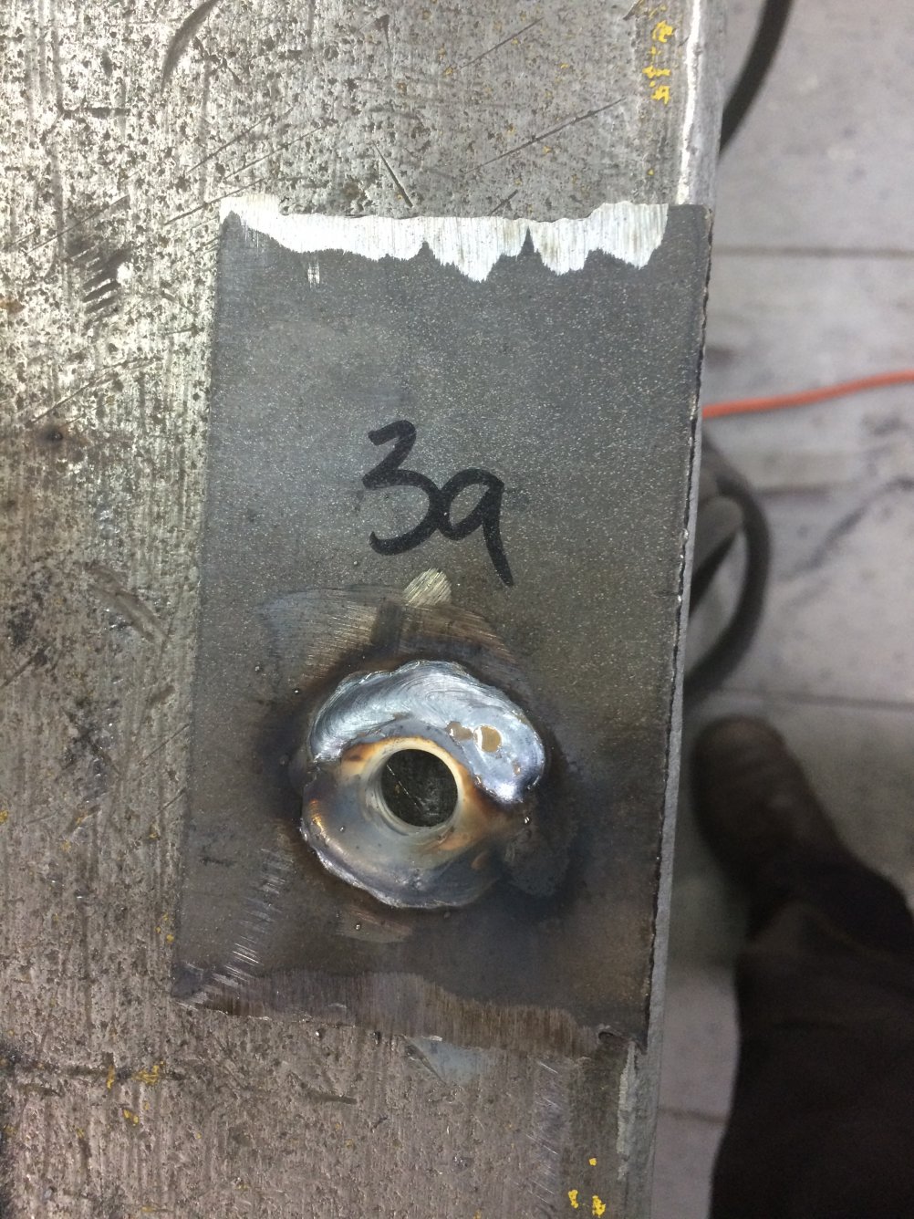

Как я говорил, забрал я в результате не станок, а косой и кривой набор сделай сам.
Ниже несколько фотографий для иллюстрации.
Это угол между осью Y и тумбой.
2015-10-16 12.51.15_801x601.jpg (6216 просмотров) <a class='original' href='./download/file.php?id=61815&mode=view' target=_blank>Загрузить оригинал (84.39 КБ)</a>
Болт крепления раскосины рамы был вставлен на изоленту. Резьба сорвана.
2015-10-16 11.32.34_801x1068.jpg (6216 просмотров) <a class='original' href='./download/file.php?id=61813&mode=view' target=_blank>Загрузить оригинал (60.09 КБ)</a>
2015-10-16 12.33.05_801x601.jpg (6216 просмотров) <a class='original' href='./download/file.php?id=61814&mode=view' target=_blank>Загрузить оригинал (29.44 КБ)</a>
Не смогли закрутить винт крепления рельса оси Х, т.к. до этого обломали там метчик.
Просто спилили болгаркой, включая часть рельса.
2015-10-24 17.57.45_1009x757.jpg (6216 просмотров) <a class='original' href='./download/file.php?id=61816&mode=view' target=_blank>Загрузить оригинал (141.61 КБ)</a>
Пример сварочного шва.
2015-10-25 12.48.15_1004x1339.jpg (6216 просмотров) <a class='original' href='./download/file.php?id=61817&mode=view' target=_blank>Загрузить оригинал (126.41 КБ)</a>
и так далее ...

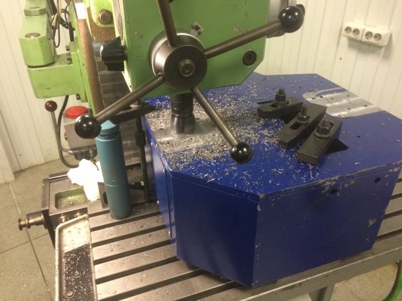

Принял решение исправлять. Начал с балки оси Y. На плоскости установки рельс обнаружился посередине горб в 1,7 мм. Поверхность под рейку вообще была не обработана.
Опорные поверхности представляли из себя просто криво приваренные пластины, не привязанные ни к каким базам.
Основная проблема – длина балки 2 м, рабочий ход фрезера 500 мм. Никаких ровных базовых поверхностей нет.
Выставился приблизительно посередине горба. Выставлялся на трех опорах.
2015-10-17 01.02.59_801x601.jpg (6216 просмотров) <a class='original' href='./download/file.php?id=61819&mode=view' target=_blank>Загрузить оригинал (43.78 КБ)</a>
2015-10-17 01.03.11_801x601.jpg (6216 просмотров) <a class='original' href='./download/file.php?id=61820&mode=view' target=_blank>Загрузить оригинал (49.57 КБ)</a>
2015-10-17 00.46.06_801x601.jpg (6216 просмотров) <a class='original' href='./download/file.php?id=61818&mode=view' target=_blank>Загрузить оригинал (71.69 КБ)</a>
Затем переставлялся, базировался индикатором по уже проточенным плоскостям и повторял это снова и снова.
2015-10-17 12.53.58_792x594.jpg (6216 просмотров) <a class='original' href='./download/file.php?id=61821&mode=view' target=_blank>Загрузить оригинал (33.03 КБ)</a>
2015-10-17 14.01.23_792x1056.jpg (6216 просмотров) <a class='original' href='./download/file.php?id=61822&mode=view' target=_blank>Загрузить оригинал (81.82 КБ)</a>
Пришлось неоднократно передвигать станок и ворочать тяжеленную балку, но получилось.
2015-10-17 14.46.28_792x594.jpg (6216 просмотров) <a class='original' href='./download/file.php?id=61823&mode=view' target=_blank>Загрузить оригинал (37.2 КБ)</a>
Затем установил рельсы, сделал вертикальные упоры из УСП, забазировался от рельс и проточил площадку под рейку.
2015-10-17 15.38.37_792x1056.jpg (6216 просмотров) <a class='original' href='./download/file.php?id=61824&mode=view' target=_blank>Загрузить оригинал (89.1 КБ)</a>
2015-10-17 18.23.33_804x1072.jpg (6216 просмотров) <a class='original' href='./download/file.php?id=61825&mode=view' target=_blank>Загрузить оригинал (104.16 КБ)</a>

Дошли руки до боковых стоек. В них также были вварены контактные площадки.
проблемы с ними обнаружились следующие:
Фактически приварены маленькими шовчикоми сверху и снизу и прихватками, которые все лопнули.
В них вварены узкие гайки (8 мм толщиной), которые плохо держат нагрузку. Резьба на них уже была повреждена. Приварены они были прихватками без провара.
2015-11-05 16.30.23_1002x1336.jpg (5877 просмотров) <a class='original' href='./download/file.php?id=63005&mode=view' target=_blank>Загрузить оригинал (155.77 КБ)</a>
2015-11-05 16.38.53_1002x1336.jpg (5877 просмотров) <a class='original' href='./download/file.php?id=63007&mode=view' target=_blank>Загрузить оригинал (258.09 КБ)</a>
Все вырезал и переварил.
2015-11-05 16.38.41_1002x1336.jpg (5877 просмотров) <a class='original' href='./download/file.php?id=63006&mode=view' target=_blank>Загрузить оригинал (135.18 КБ)</a>

На выходных опять занимался ЧПУ. Подустал от рамы и решил переключиться на что-то менее грустное - редукторы на ось Х.
Пластины порезал лазером из шестерки. Порезали не очень. Рез грубоватый, как у плазмы.
2015-11-14 14.38.00_995x995.jpg (5590 просмотров) <a class='original' href='./download/file.php?id=63779&mode=view' target=_blank>Загрузить оригинал (157.78 КБ)</a>
Базируюсь
2015-11-14 19.17.24_995x1327.jpg (5590 просмотров) <a class='original' href='./download/file.php?id=63781&mode=view' target=_blank>Загрузить оригинал (186.32 КБ)</a>
Растачиваю
2015-11-14 19.37.27_1000x1333.jpg (5590 просмотров) <a class='original' href='./download/file.php?id=63782&mode=view' target=_blank>Загрузить оригинал (169.45 КБ)</a>
Сверловка
2015-11-14 17.29.59_995x995.jpg (5590 просмотров) <a class='original' href='./download/file.php?id=63780&mode=view' target=_blank>Загрузить оригинал (166.88 КБ)</a>
Готовые пластины
2015-11-14 21.44.17_1000x750.jpg (5590 просмотров) <a class='original' href='./download/file.php?id=63783&mode=view' target=_blank>Загрузить оригинал (127.51 КБ)</a>
Для соосности сверлил и растачивал одним пакетом.
Точу прижимные крышки подшипников
2015-11-14 22.30.32_1000x750.jpg (5590 просмотров) <a class='original' href='./download/file.php?id=63784&mode=view' target=_blank>Загрузить оригинал (135.02 КБ)</a>
