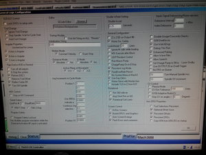

Добрый день. Прошу помощи, не могу разобраться в чем дело. Вчера работал на станке, в гаражном кооперативе кто-то варил и у меня свет мигал. Но это не впервой и я просто тихонько работал без проблем. Сегодня включаю станок, а он по У уже не хочет перемещаться, чуть проедет и пропуск шагов на секунду и так постоянно. По другии осям нормально, но как-то легко получается ходовой винт рукой остановить и постоянно слышатся пощелкивания. Снял с У шаговик, кручу его и пальцем притормаживаю - действительно циклично падает момент и пропуск шагов примерно на секунду. Механика станка без заеданий. Контроллер дешовый с драйверами на ТВ6560. Выставил деление шага 1/8 (была 1/2) - стал приятней работать по звуку, крутящий момент тоже повысился. Изменяю в маче кол-во шагов на 1мм перемещения на значение в 4 раза больше предыдущего - а он то не перемещается на такое расстояние. Уже три часа подбираю эти значения, телефон полносттю разрядил одним калькулятором, а он каждый раз по разному. Обнуляюсь, двигаюсь +-2мм, опять возвращаюсь, а там уже значение на 0.05мм другое. И так по всем осям. Ставлю мкрошаг 1/2 и предыдущие настройки в маче - пропуск на холостом ходу.

Степ тайм шире сделать думаю надо...

Оно? Поигрался со значениями, все-равно пропускает.

А винт шаг 1,5мм?

1.75 шаг, тут значение для 1/2 деления.

К примеру стоит как и раньше 1/2, скорость перемещения 600мм/мин. Выключаю питание, устанавливаю на драйверах 1/8, в маче меняю значение кол-ва шагов в 4 раза больше, все влючаю - перемещение заметно не с той скоростью, отобраение на мониторе значение пройденного расстояния в ~1.5 раза больше реального. Высчитывпю по пропорции какое же деление - получаю примерно 1/12, меняю в маче соответствующее значение, а он уже проходит меньше путь на мониторе, чем в реальности. Опять высчитываю, меняю - и опять не попадаю. Так уже много-много раз делал, результатов не дало.

Для 1/8 =914.2857142857143, и как советовали изолентой обмотать пружинные муфты, сделали? да и напряжение питания драйверов какое? И скорость поставь для начала 300, ускорение оставь прежним

На оси, на которой пропуск шагов стоит кулачковая муфта уже. Другие обмотаны. Питание 24-27В. На таких параметрах станок работает пол года так точно. Еще и прошлый на этой электронике работал. Проблемы начались только сегодня. Для 1/8 именно это значение и устанавливал - перемещается медленнее и путь на мониторе не соответствует реальному.

попробуй две единицы после запятой оставить 914.28, и можно скрин general config

Ставил 4 значения после запятой, сейчас 2 попробовал - не помогло.

Может плохой контакт на проводах, я как то изоляцию прикрутил не зачистив проводок, долго искал в чем причина. оси местами менял (переключением)? Да кстати попробуй длину импульсов увеличить установи по 15

Сразу проверил все контакты, все поподтягивал. Менял местами, пробовал другие шаговики подключать. Ставлю любой другой ШД вместо У - не может стабильно работать на холостом перемещении 600мм/мин, а еще вчера стабильно работало на 1000-1200 без пропусков. Остальные легко могу остановить рукой, раньше такого не было. Я бы подумал, что БП проблемный, но почему тогда я не могу настроить микрошаг 1/8? Первый мой станочек на этом контроллере успешно работал от 12В и там я и узнавал на деле что такое деление шага и все работало. После этого год я пользовался только 1/2 шага. С утра в гараже мерзну, а так ничего и не сделал. Возьму домой контроллер с БП, дома лучше осмотрю. Еще только вчера думал - надо бы контроллер с драйверами получше взять и на тебе - даже повод есть(

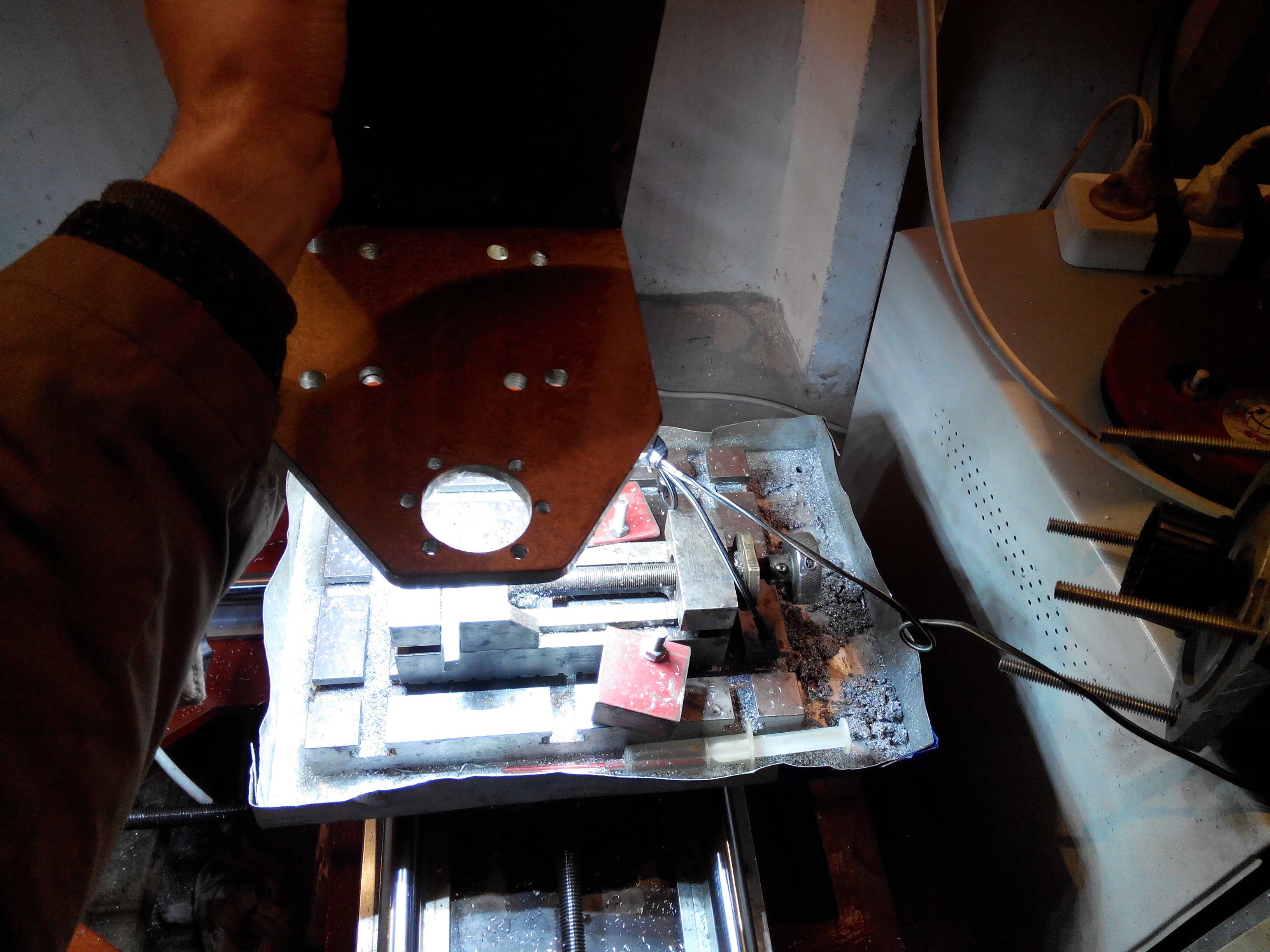

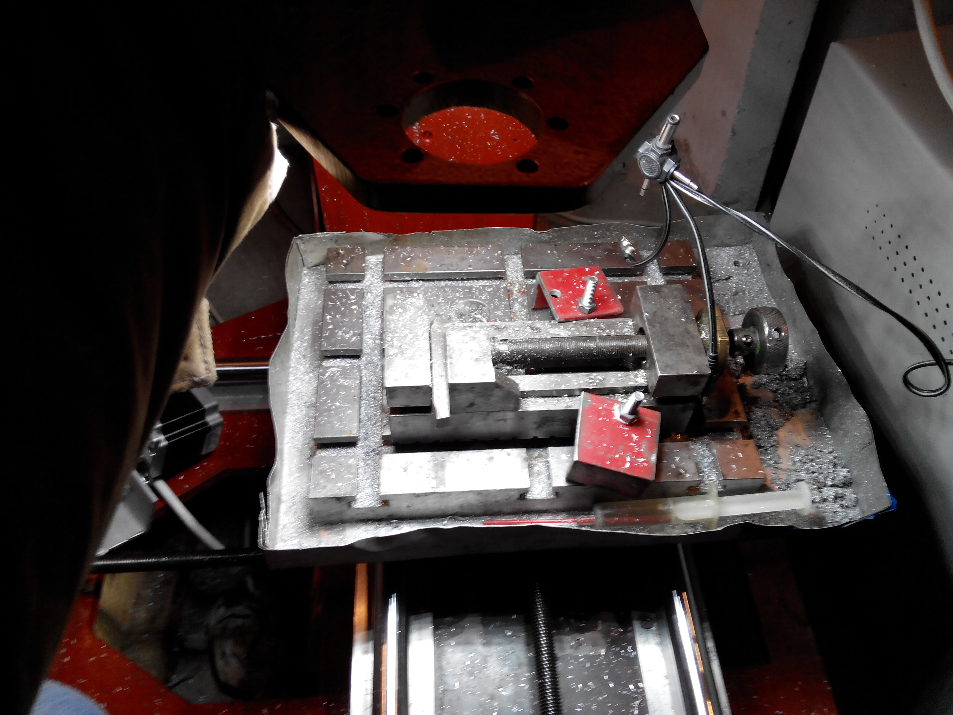

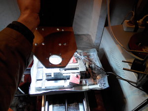

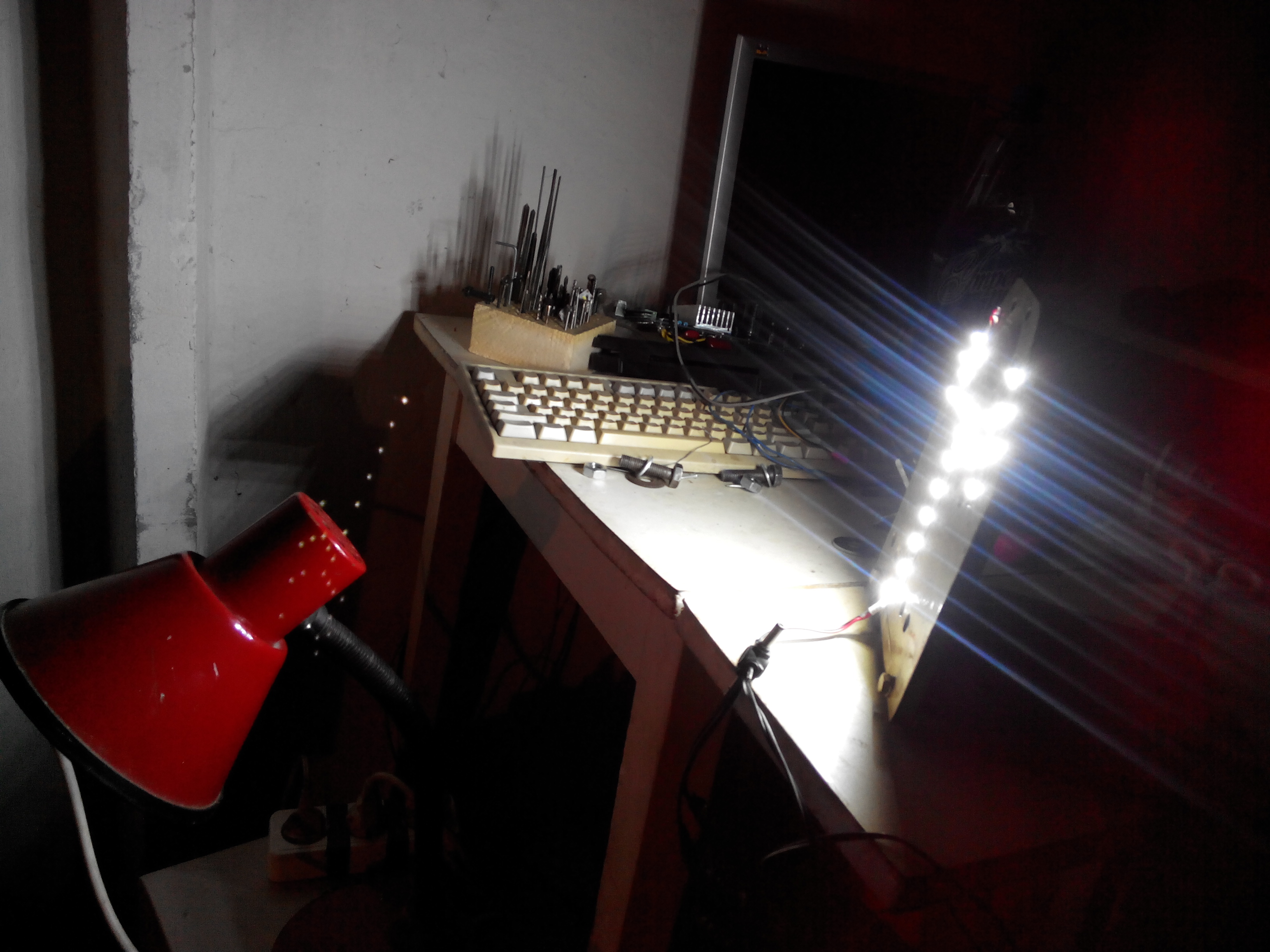

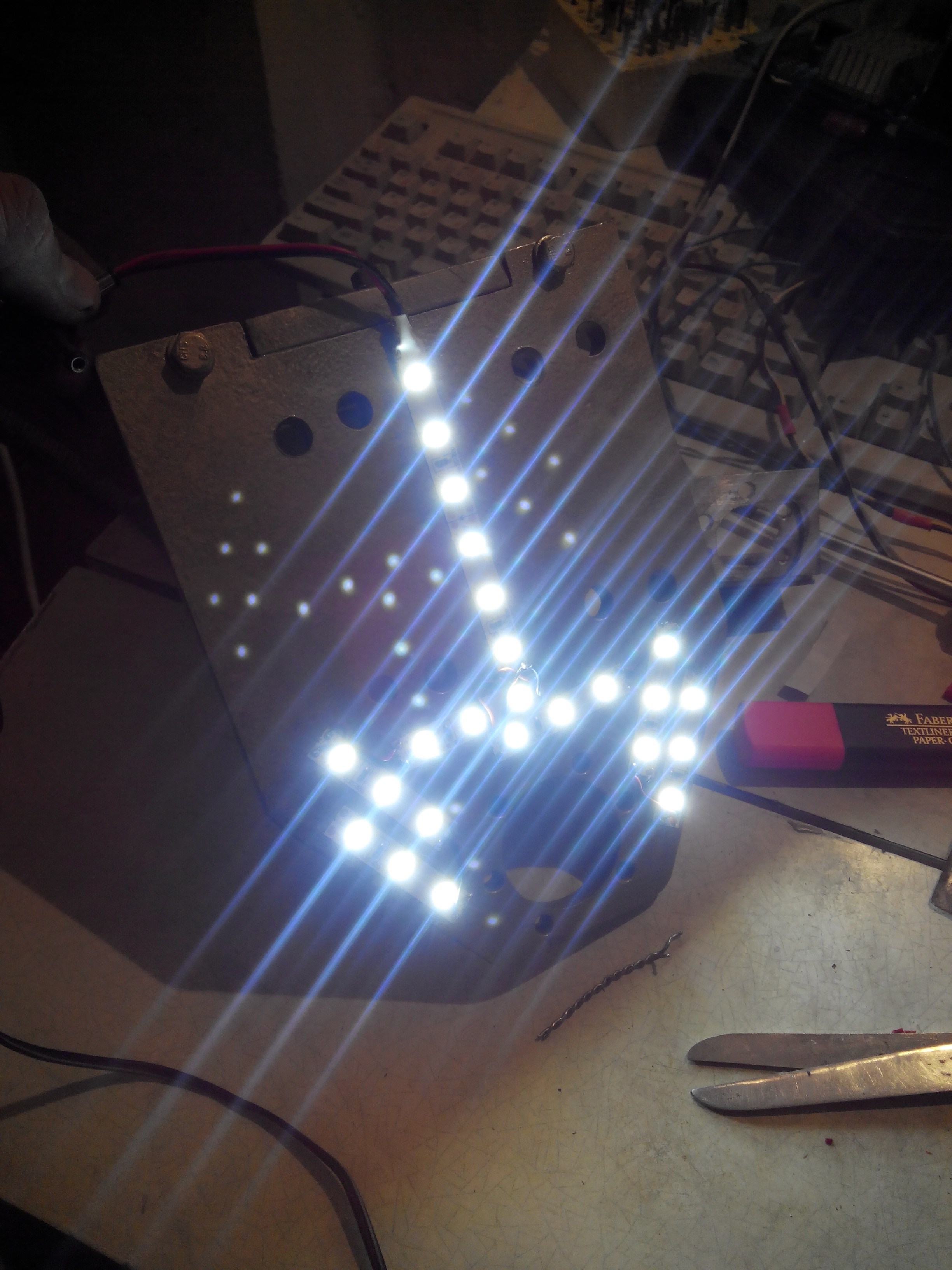

Начал переделывать наиболее слабые места. Заодно сделал подсветку снизу шпинделя, а то уже надоело всматриваться или подсвечивать настольной лампой. Запитать решил от выхода на контроллере, откуда питается куллер. Если не получится - запитаюсь от БП компьютерного.

JudasPriest писал(а): Заодно сделал подсветку снизу шпинделя
Диоды закрыл чем-нибудь или так есть?
