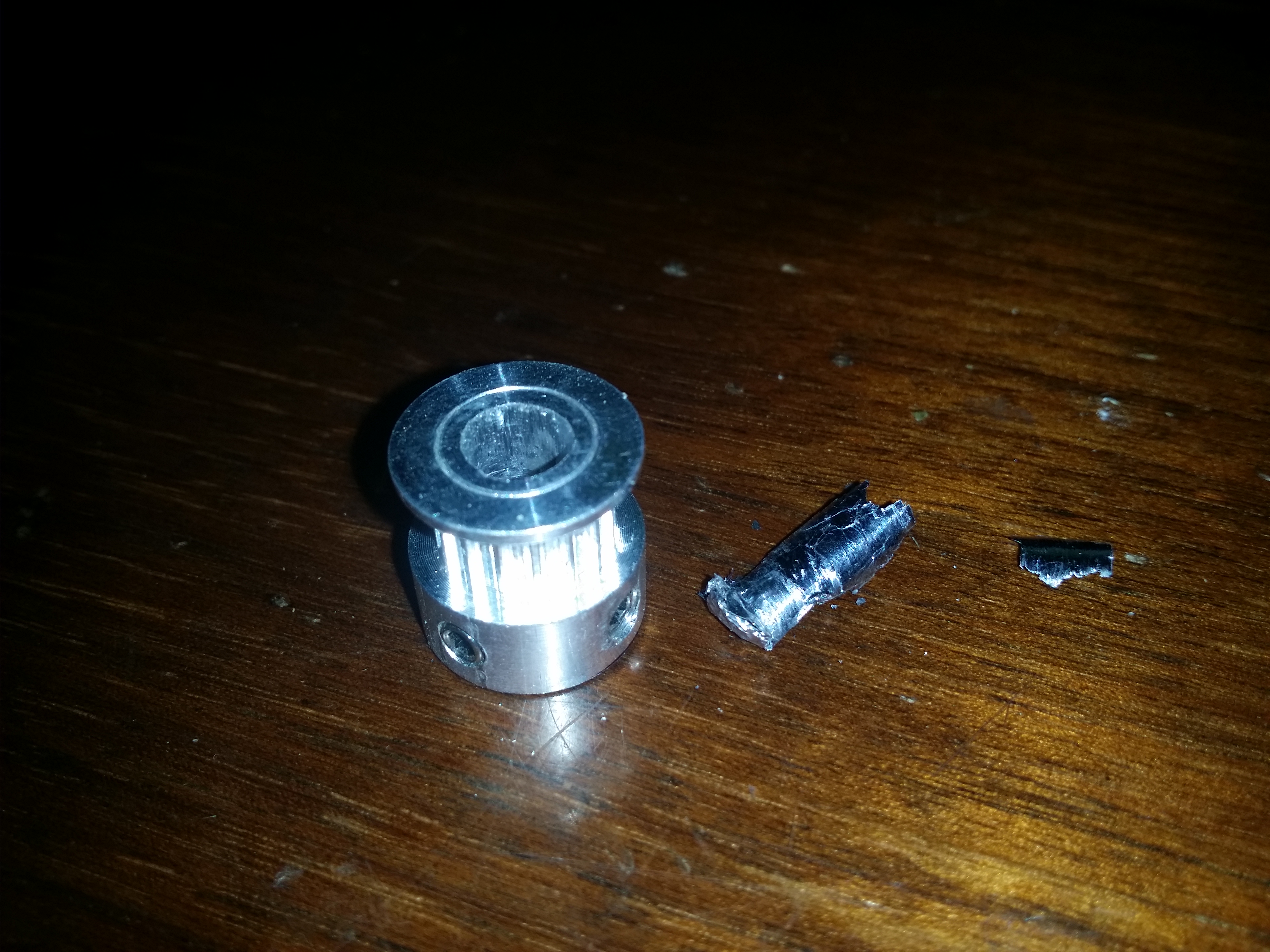

4) Направляющие только на опорах 16 мм и выше, или профильные типа HIWIN 15мм. Что бы они в воздухе не висели, а опирались на станину.
5) Ремень не советую, так как он сильно пружинит, но если всё же решитесь на ремнях его делать, то нужно искать ремень по шире и с большей высотой профиля. (желательно всё же потратиться на ШВП) трапецевидными винтами не пользовался, так что не подскажу, но по наслышке - люфтят. Что приводит к поломке фрез, как и с моим ремнем.
По этому я тоже установил ШВП 1204. (но если направляющие 16 мм, то желательно уже ШВП 1604, или 1605 устанавливать)

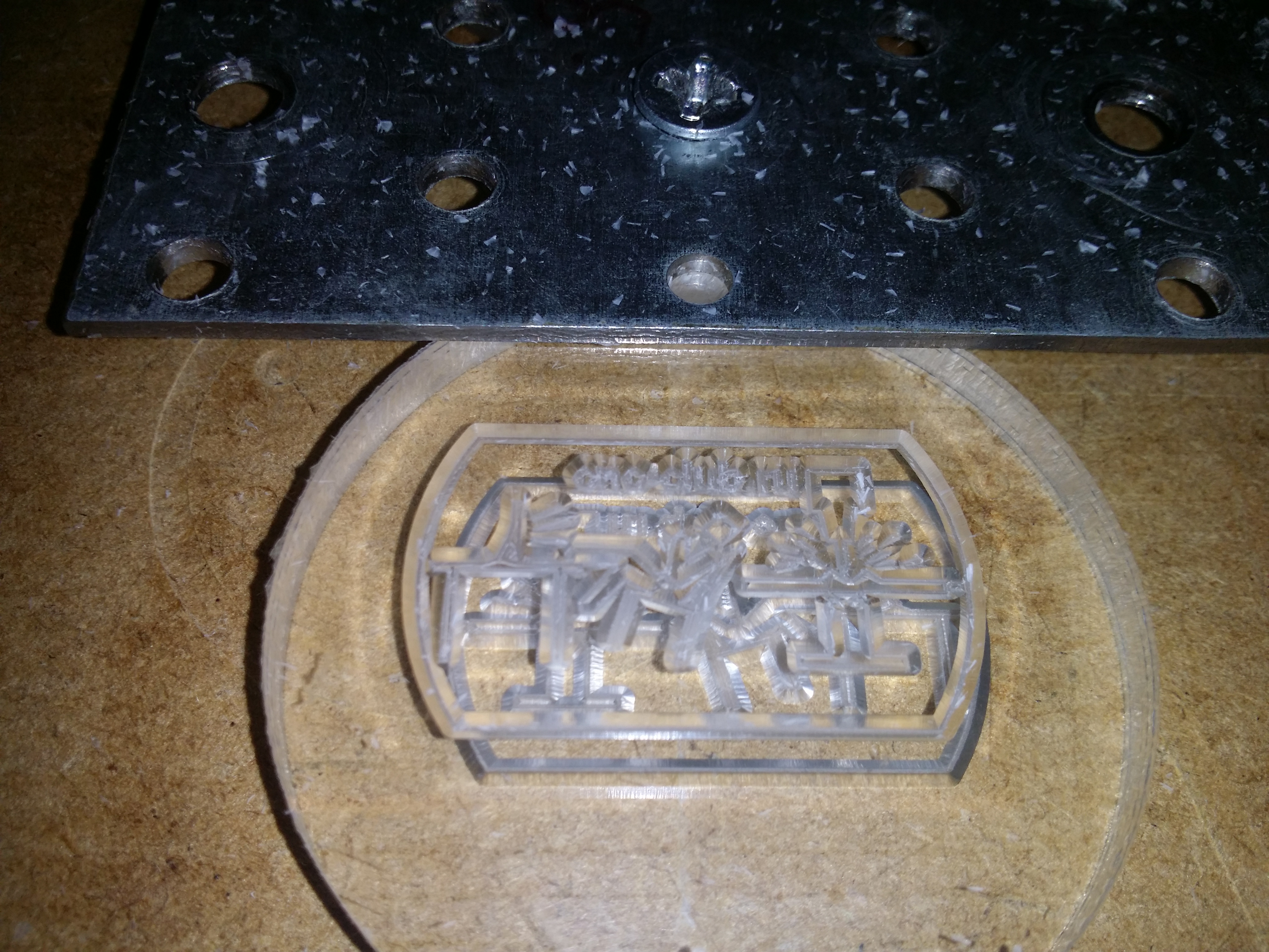

Кода проектировал первый станок, то хотел универсальным его сделать. Так как в то время 3d принтера собирали на 8 мм-вых валах думал 12 мм хватит.
Но при фрезеровке было не очень хорошо.

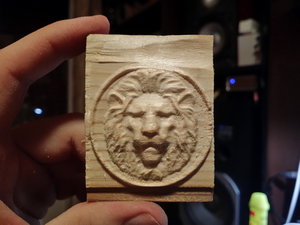

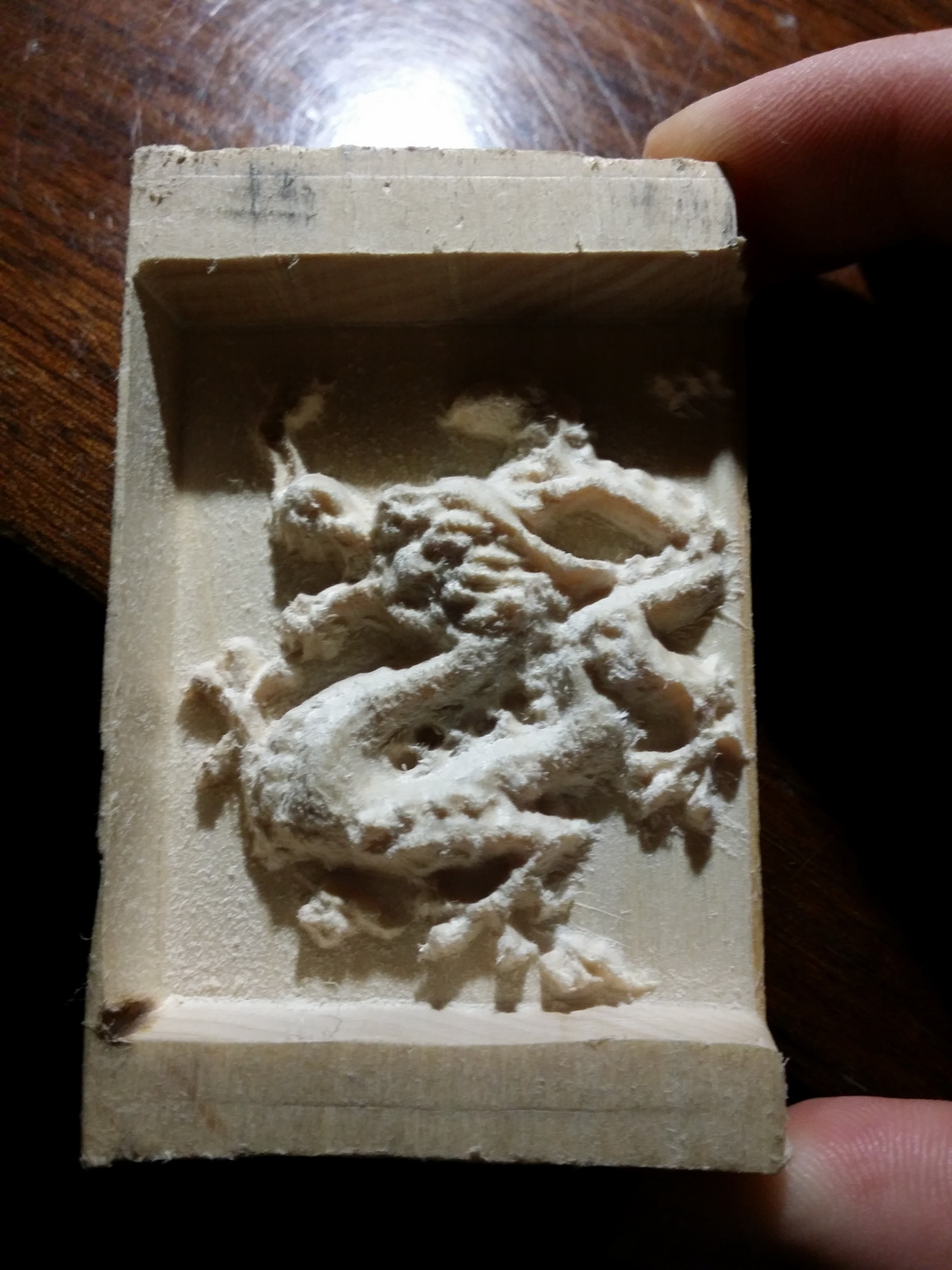

Роботы сделанные на первом станке. 50х50мм
003.jpg (89439 просмотров) <a class='original' href='./download/file.php?id=62732&mode=view' target=_blank>Загрузить оригинал (351.19 КБ)</a>
004.jpg (89439 просмотров) <a class='original' href='./download/file.php?id=62733&mode=view' target=_blank>Загрузить оригинал (368.26 КБ)</a>
006.jpg (89439 просмотров) <a class='original' href='./download/file.php?id=62734&mode=view' target=_blank>Загрузить оригинал (518.06 КБ)</a>
008.jpg (89439 просмотров) <a class='original' href='./download/file.php?id=62735&mode=view' target=_blank>Загрузить оригинал (575.32 КБ)</a>
20150420_182723.jpg (89439 просмотров) <a class='original' href='./download/file.php?id=62736&mode=view' target=_blank>Загрузить оригинал (4.09 МБ)</a>

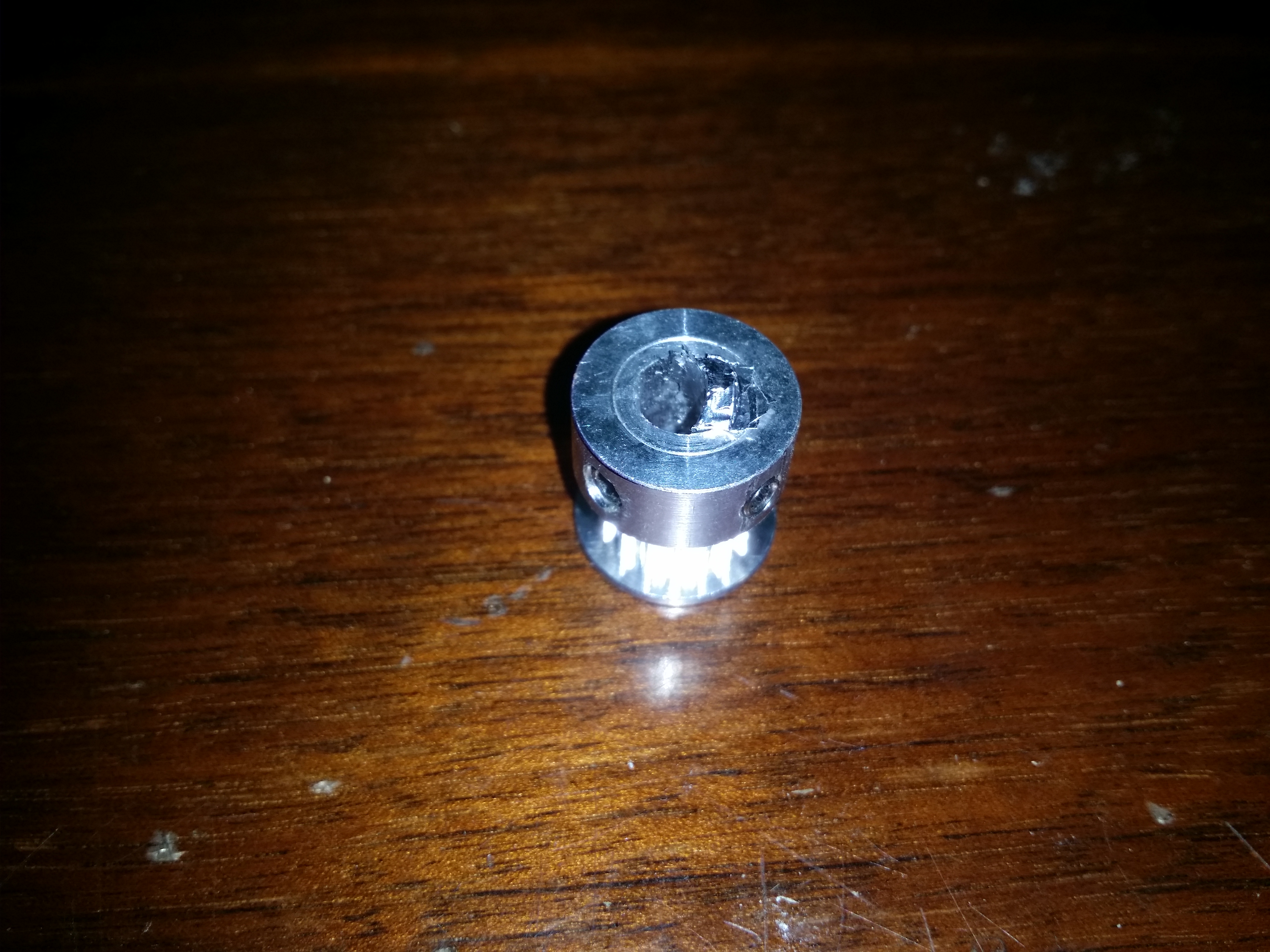

Шкив - 16 зубов шаг 2,5 мм (16 * 2,5 = 40 мм за поворот)
Ремень - Т2,5 шириной 6 мм (недостаток данного ремня в применении фрезера см. ниже)

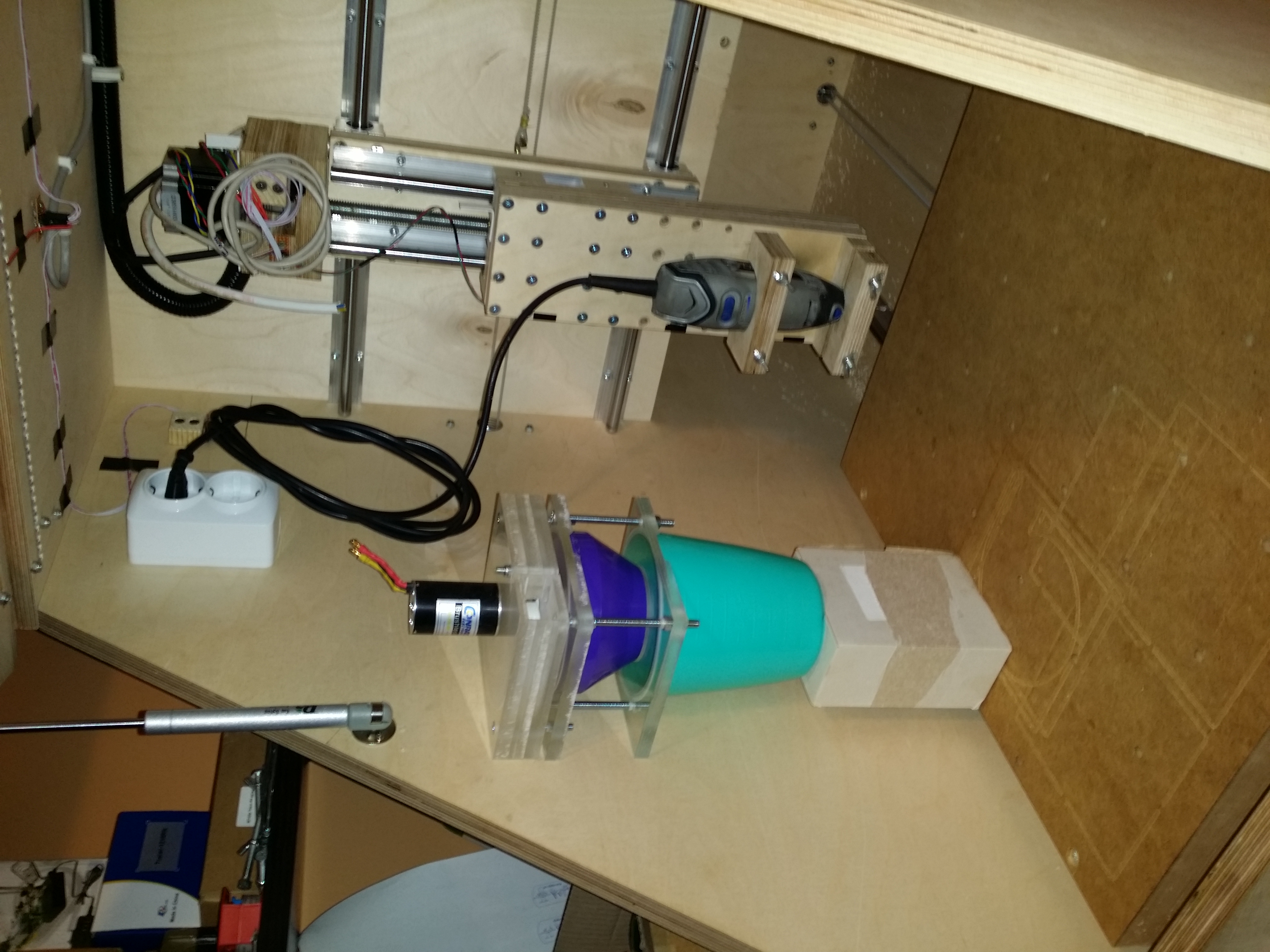

2) Шум и пыль.
Теперь он закрытого типа с "окном".

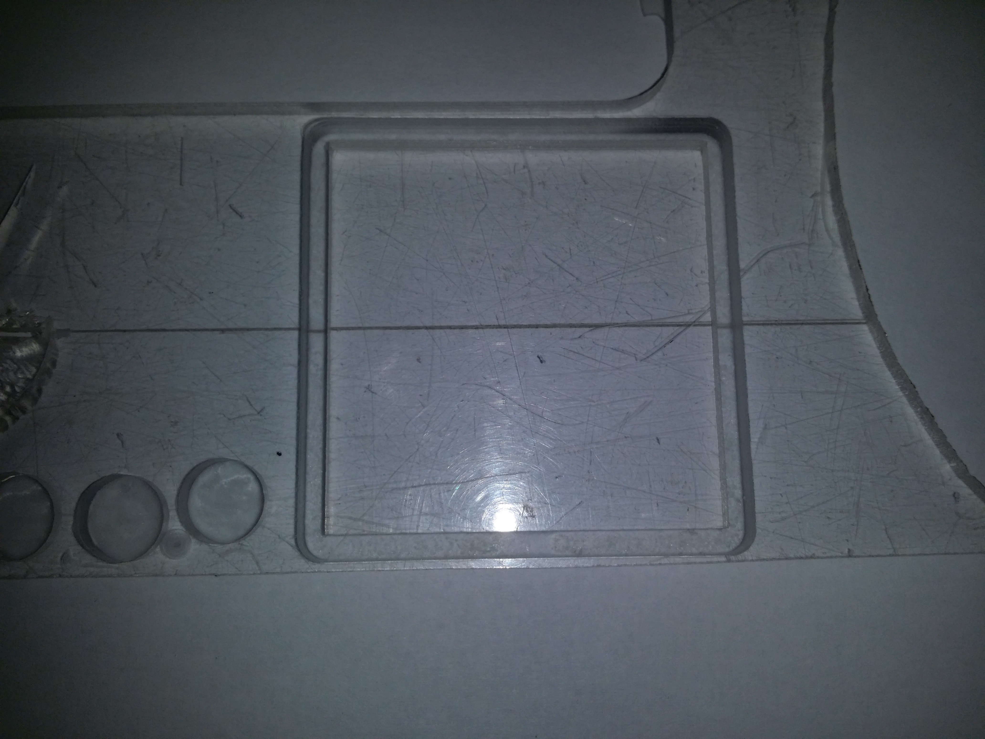

Весь станок из влагостойкой фанеры, толщиной 21мм (как и первый, но лучше водостойкую фанеру использовать). Раскройку заказывал на ЧПУ станке.
Скреплен конфирматами.
Установленные мебельные газовые амортизаторы (пружины) для подъема и фиксации двери.
В двери установлено 2 оргстекла размером 558 х 378мм ну и ручка.

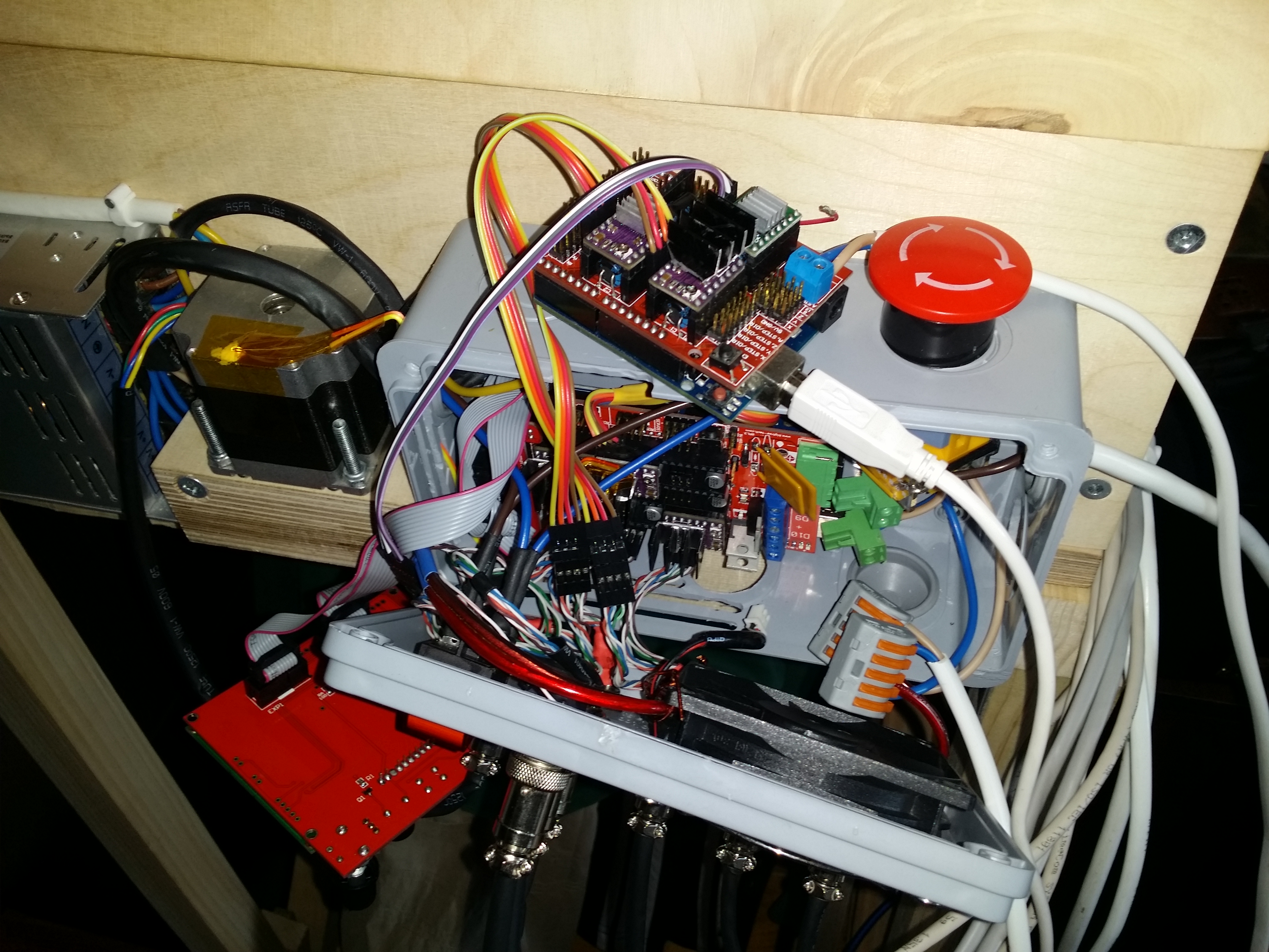

3) Электроника.
Наконец-то в коробе, с клеммами, кнопками и с охлаждением.

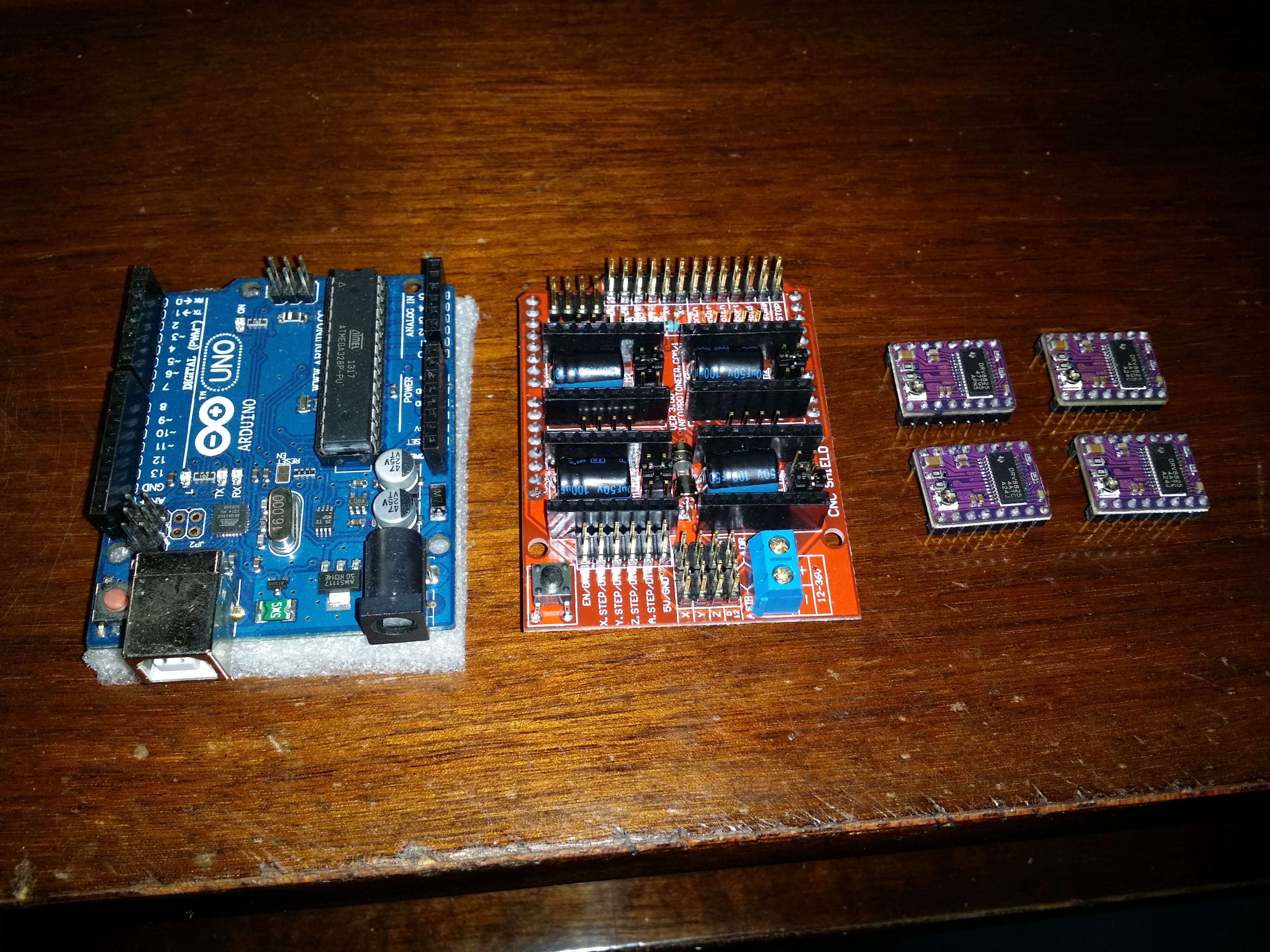

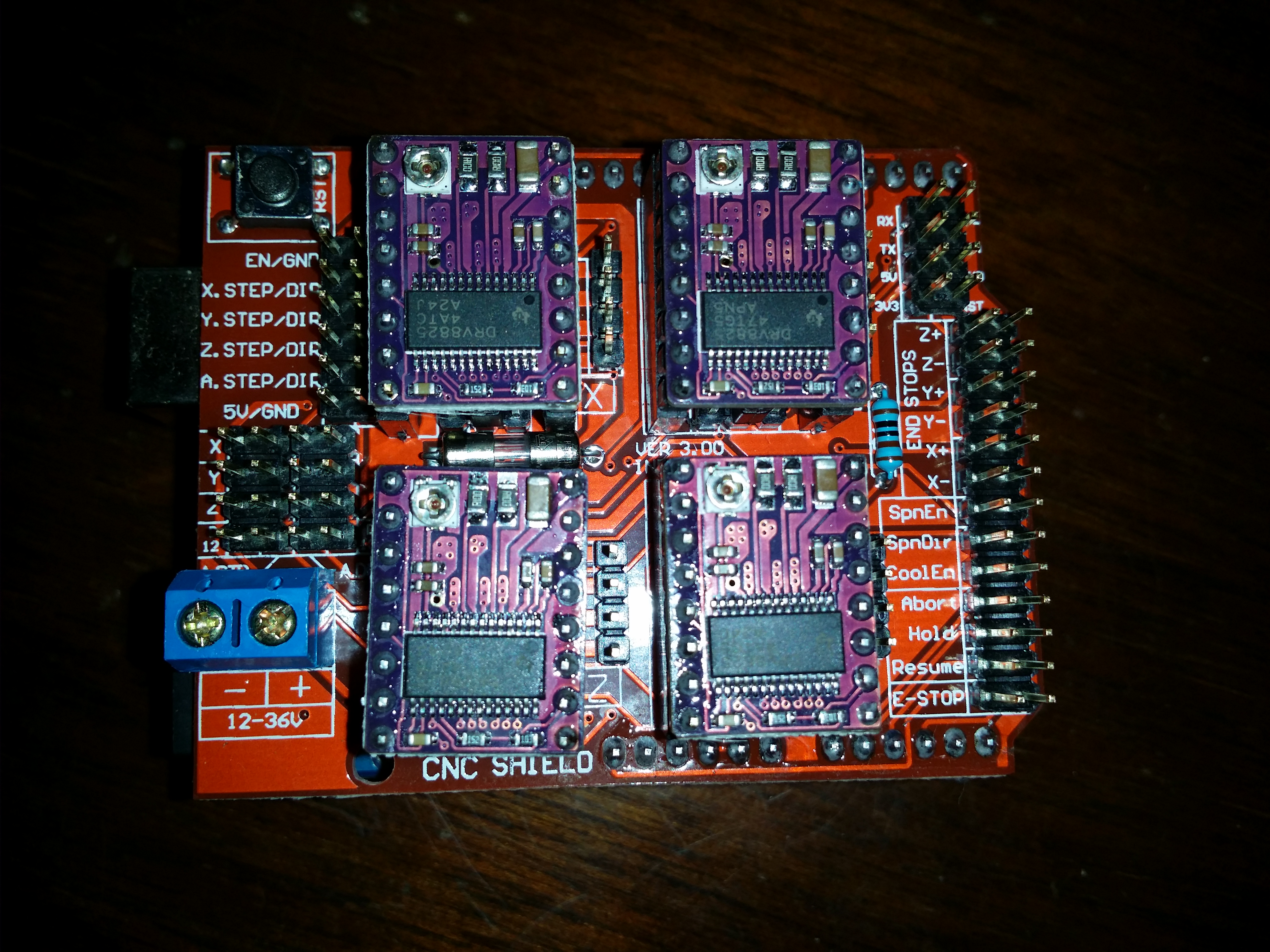

Установленные следующие компоненты:
- Клон Arduino Mega 2560 Rev3, (Прошита прошивкой Marlin для 3D принтера и управляется через Repetier-Host либо читается с карты памяти УП)
- Плата RAMPS 1.4 под Arduino Mega 2560,
- Драйвер Шагового двигателя DVR8825 (дробление шага 1/32)
Настройка драйвера: (для просмотра содержимого нажмите на ссылку)

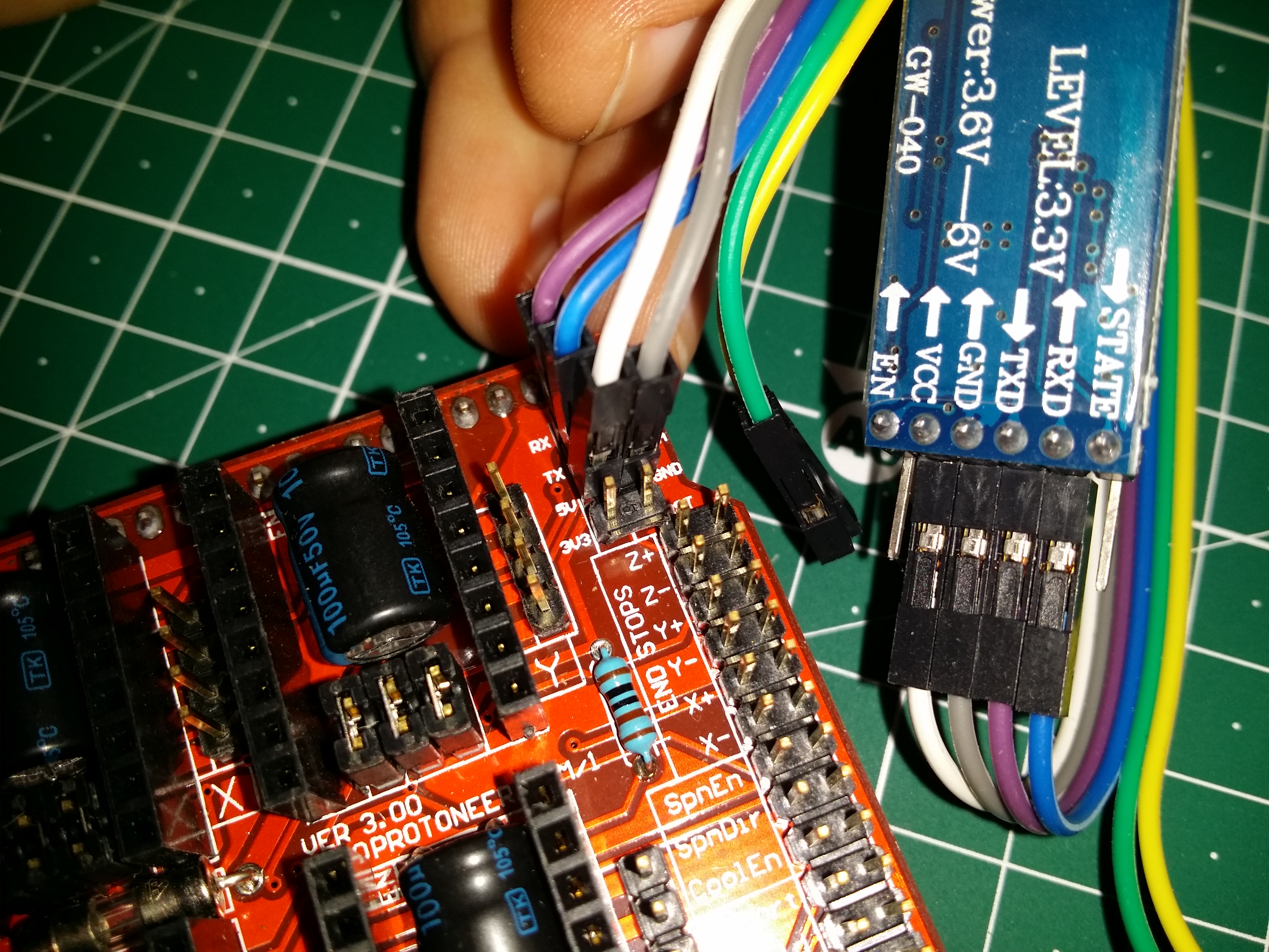

- Bluetooth модуль HC-05 (для просмотра содержимого нажмите на ссылку)
- беспроводное подключения - подключается через виртуальный СОМ порт, главное подключить блютус модуль к рампс.
https://www.youtube.com/watch?v=-ddUM8Fy3es
Смотрим и вторую часть.
Ну и ежу понятно, что и на компе должен быть блютус.

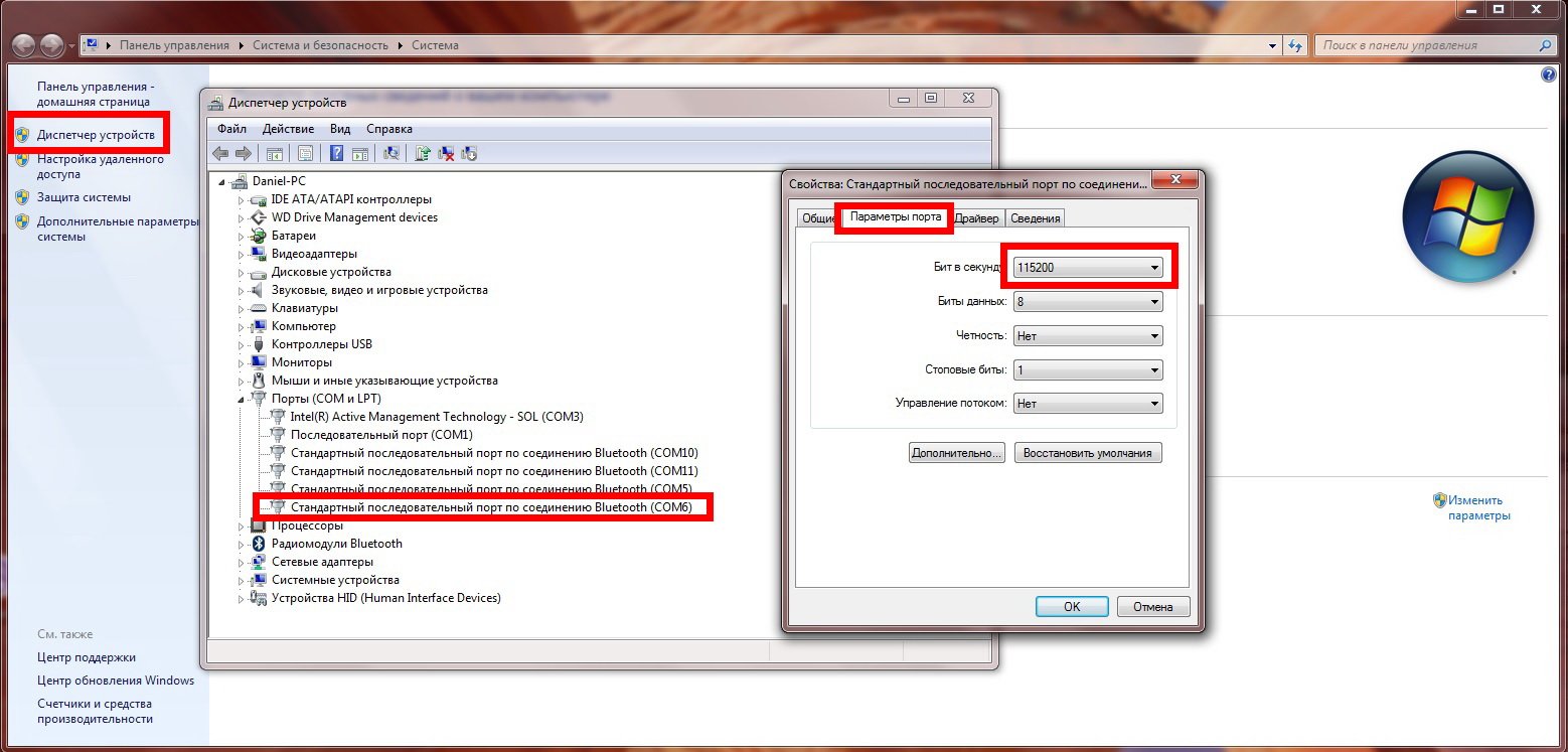

Не забывая о скоростях передачи данных в диспетчере устройств блютус СОМ порта - должно совпадать с ардуиновской прошивкой и блютус модулем подключенной к нему (по настройке БТ модуля погуглите)
http://lobotryasy.net/learning_bluetooth_part_1.php
https://www.youtube.com/watch?v=rYMG8VsE990
Настроить сопряжение и вперед.
У меня СОМ порт 115200, прошивка 115200 тоже и Bluetooth модуль HC-05 тоже (программируем АТ командами) на 115200 скорости работают. Ну и в программе repetier-host тоже эта скорость соединения выбирается 115200.)

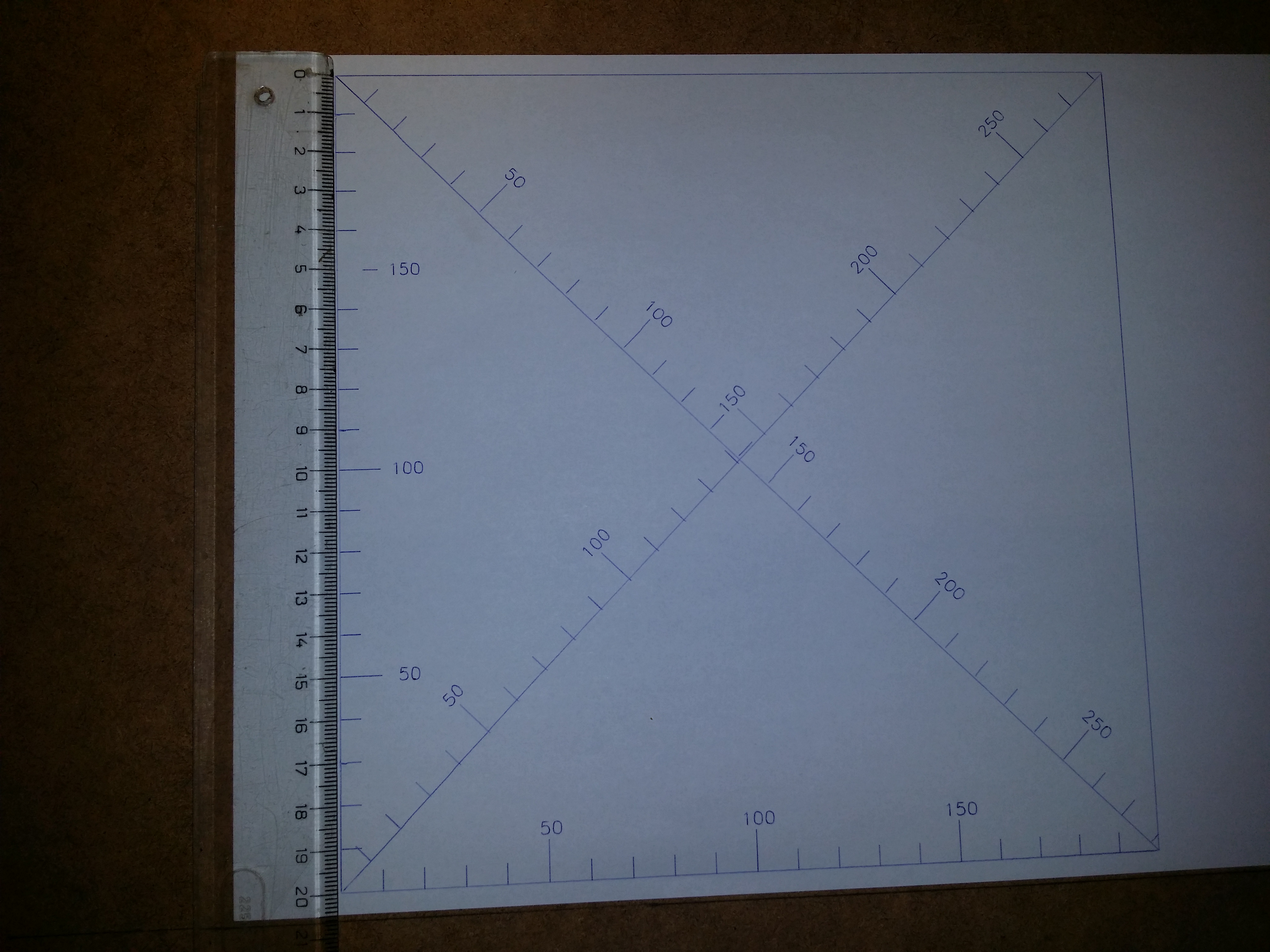

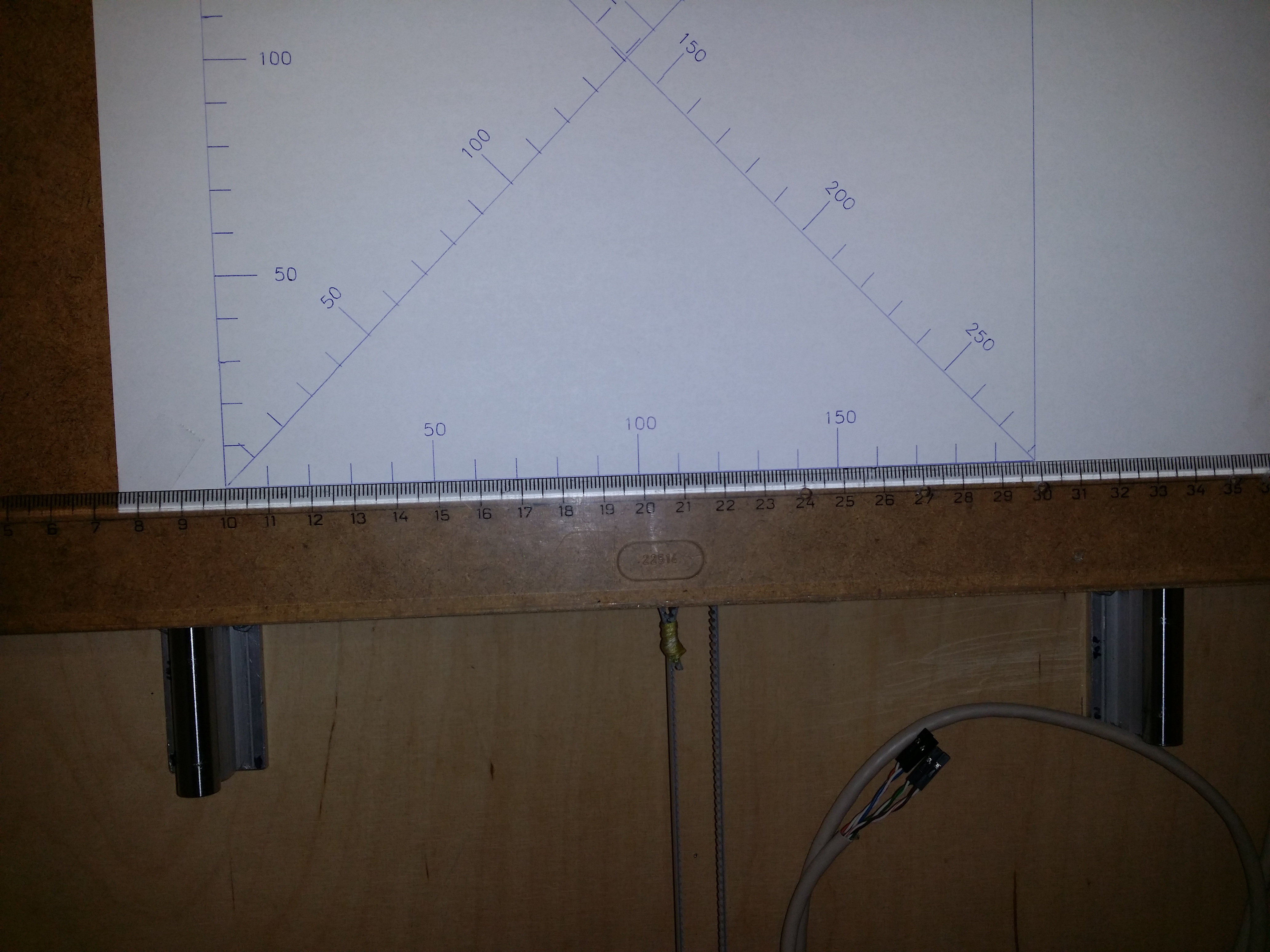

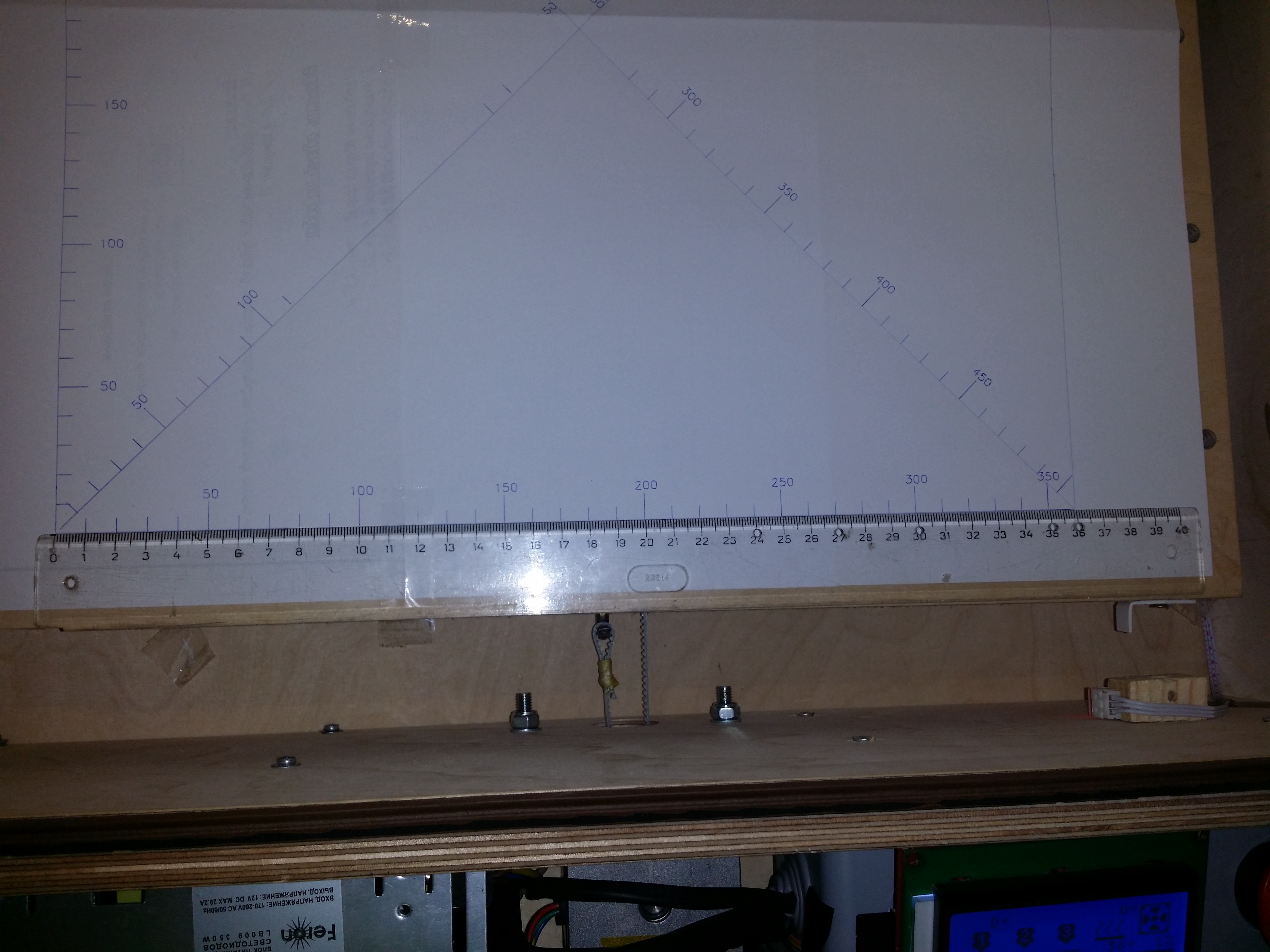

Калибровочная "линейка-разметка"
Calibration 200 x 200 mm.dxf
(182.3 КБ) 2992 скачивания
Calibration 360 x 360 mm.dxf
(204.78 КБ) 2098 скачиваний
Размер станка: 620 х 1150 х 800 мм
Вес: ~80 кг
Рабочая область: 380 х 480 х 180 мм (х у z)
После установки ШВП: 345 х 475 х 150 мм

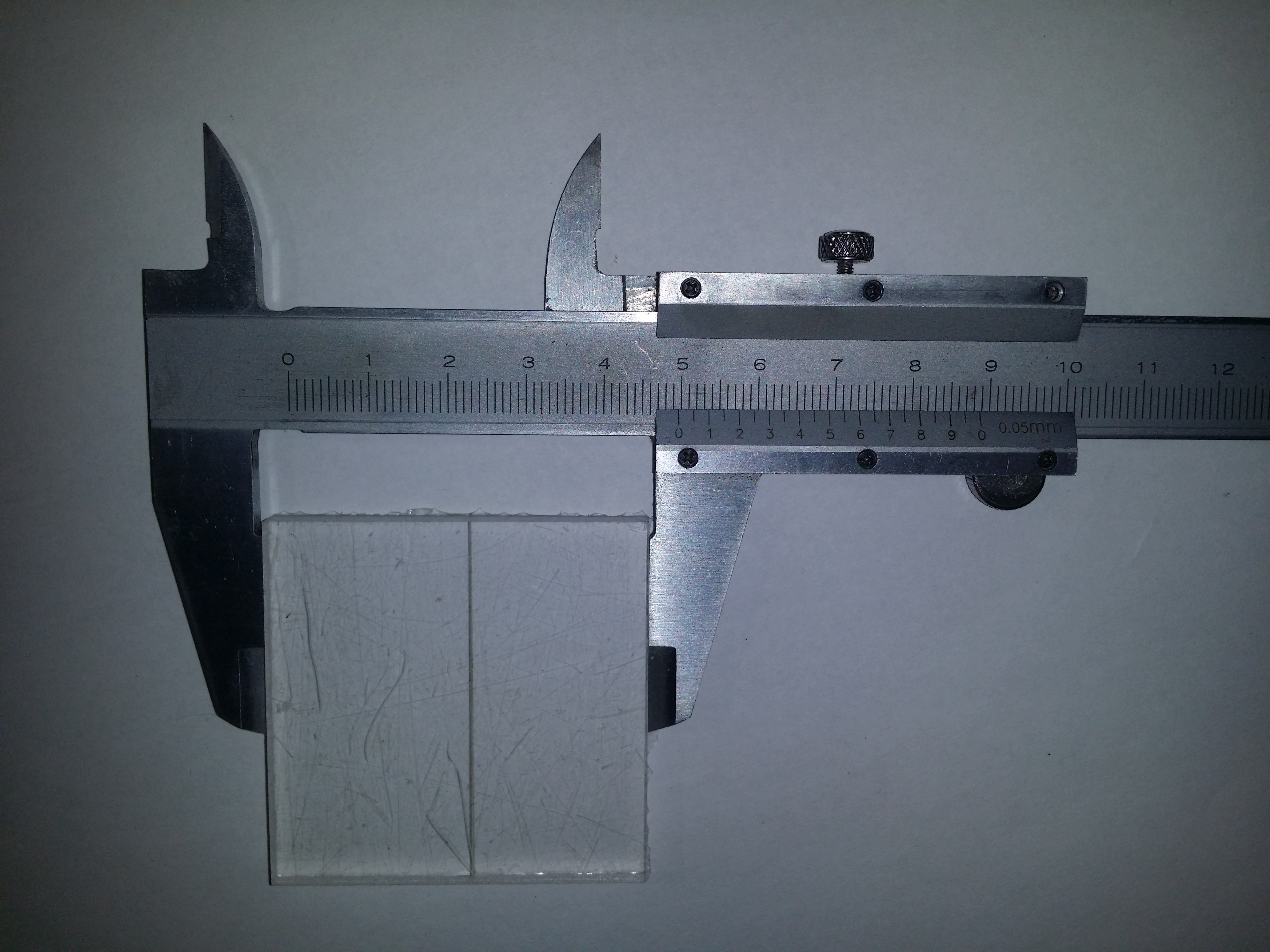

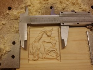

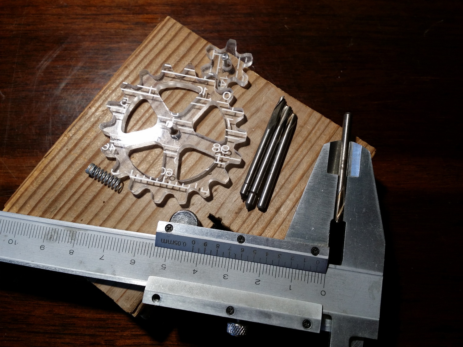

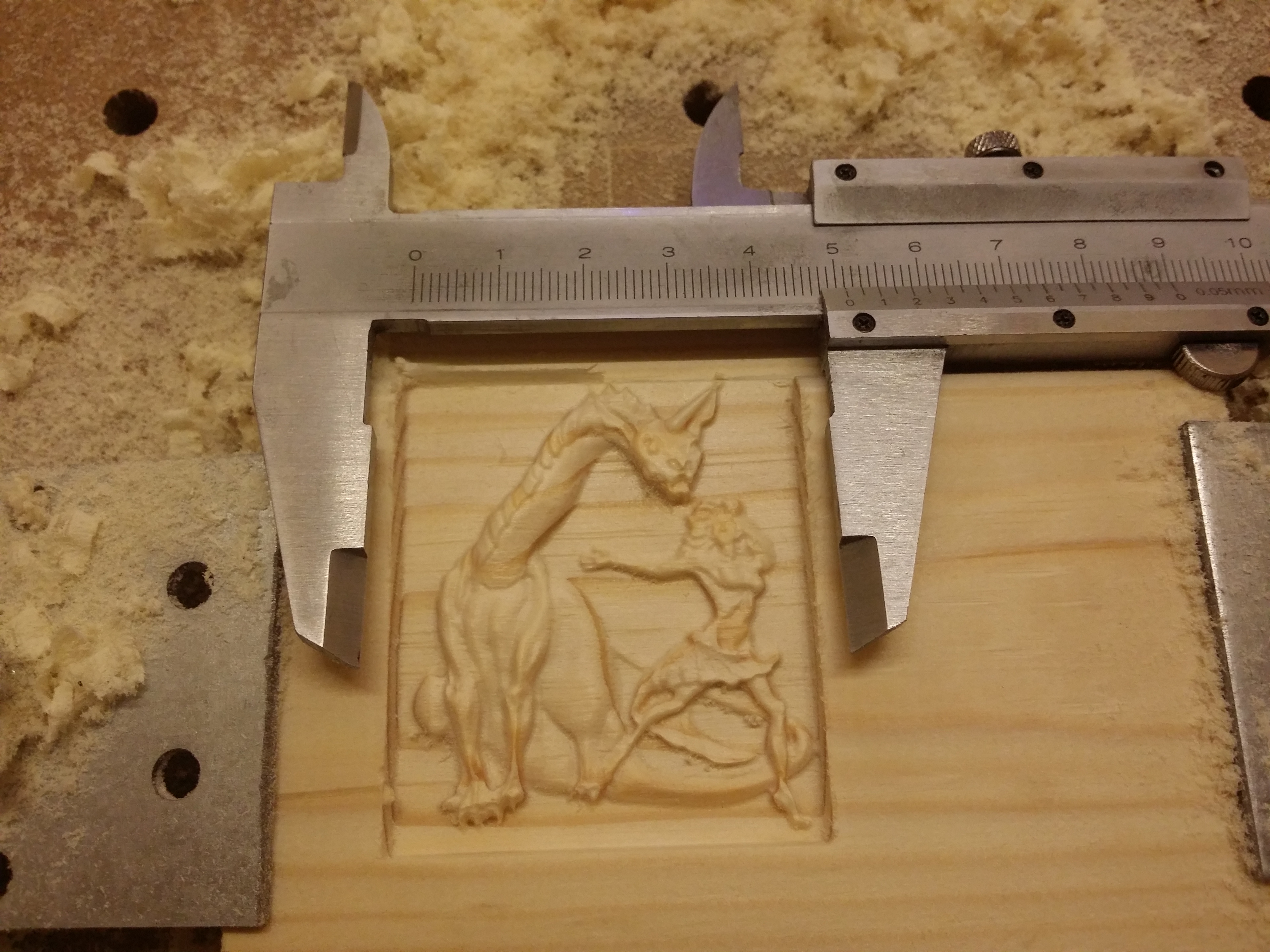

Точность:
- по оси Z 2/6400 = 0,0003125 мм
- по оси x, y 40/6400 = 0,00625 мм
Повторяемость: в районе 0,05-0,4 мм. Показатели по всем осям одинаковые. (зависят от скорости подачи и материала)
После установки ШВП показания улучшились.

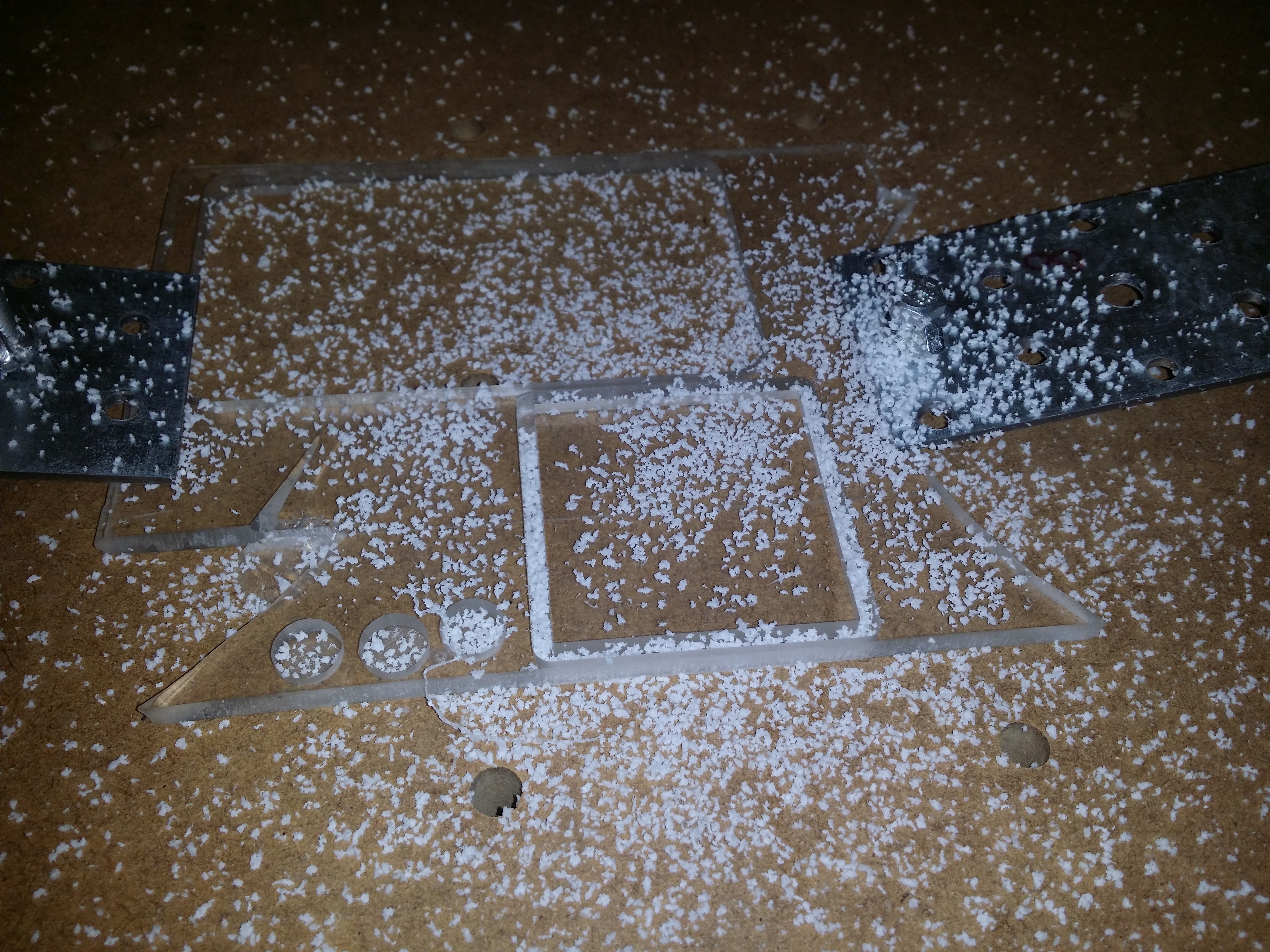

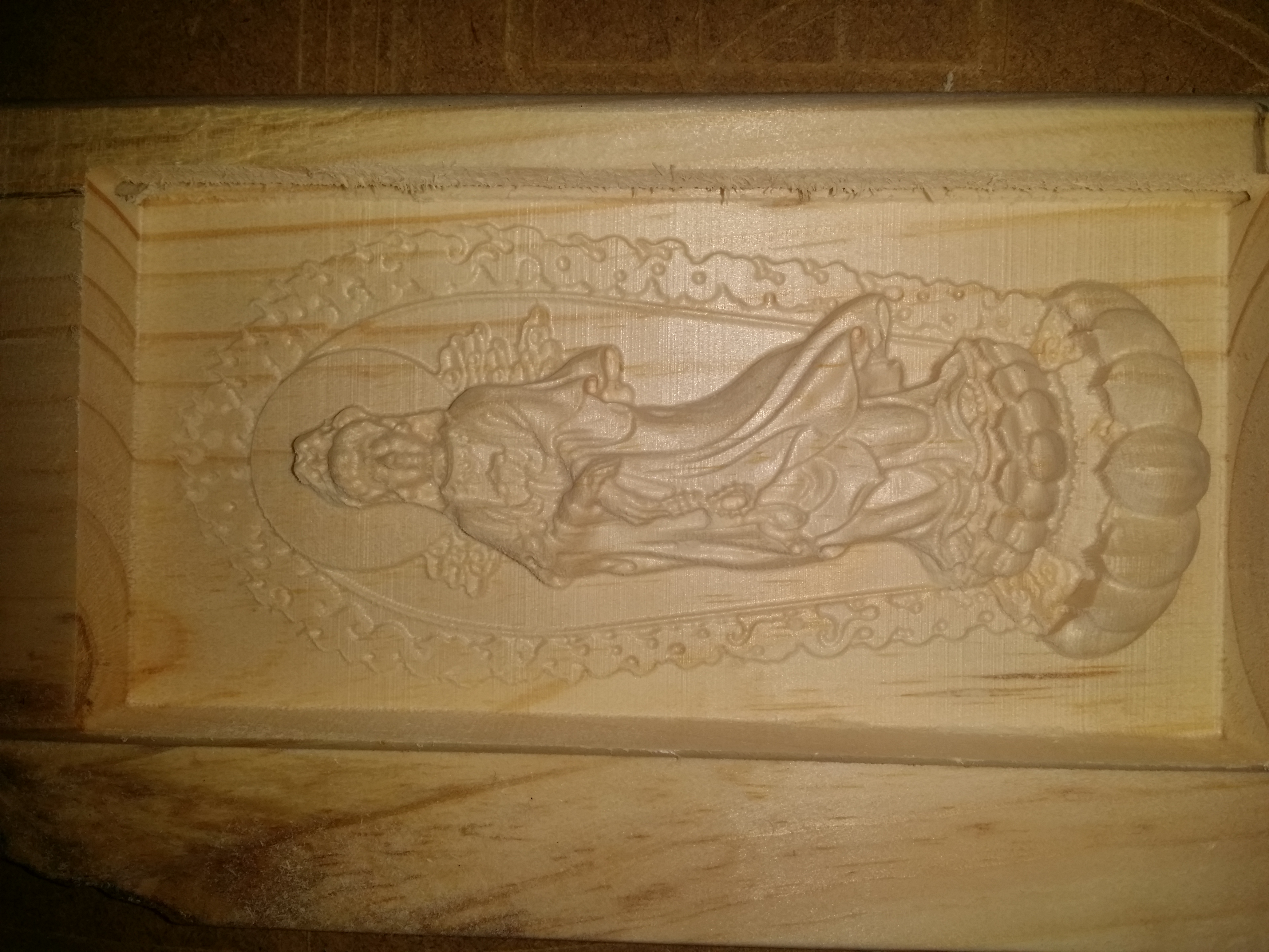

Материал обработки: дерево, пластик, мягкие металы. (3d печать, выжигание, резка лезвием, графопостроитель, гравировка печатных плат)

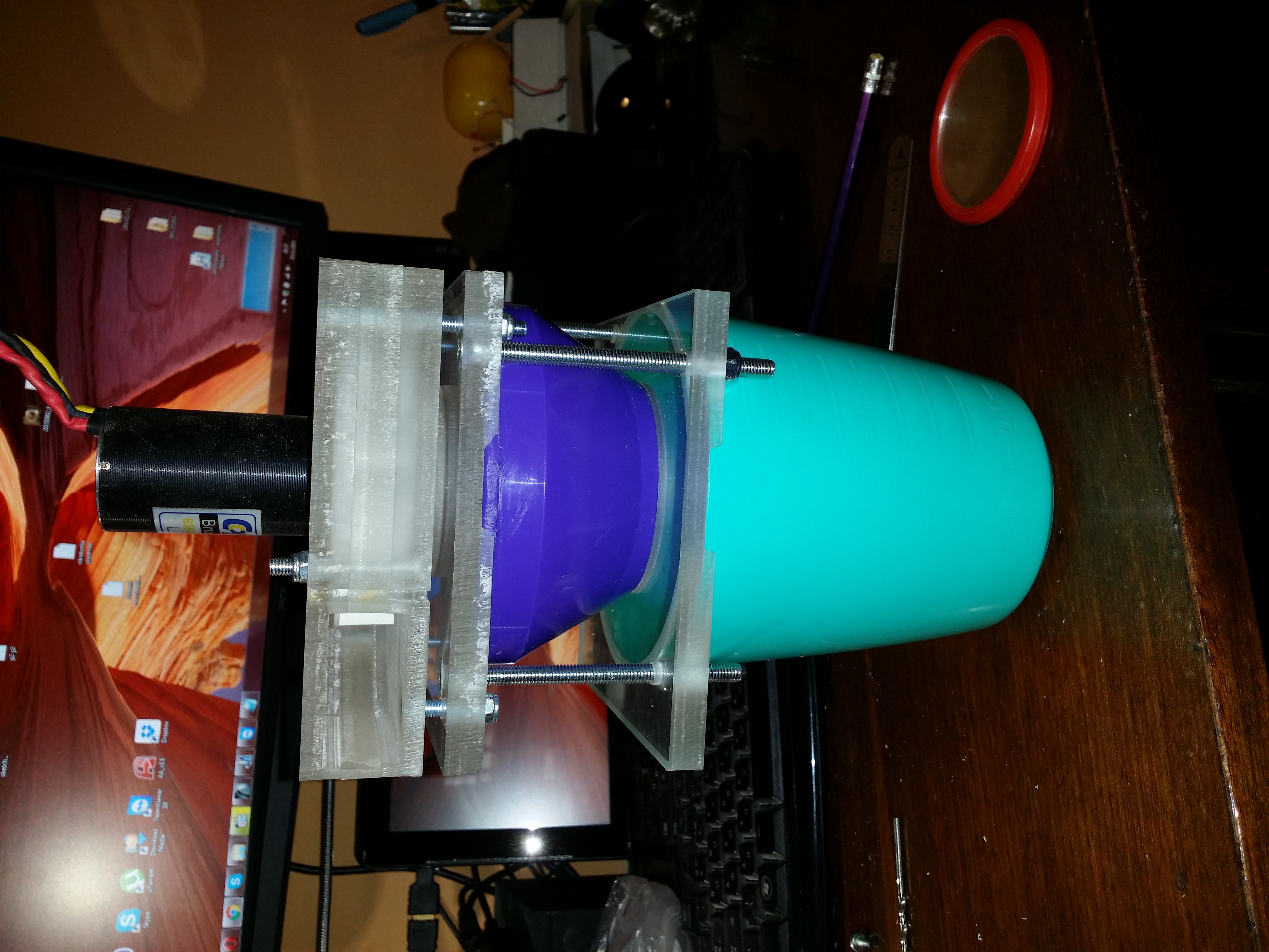

Будущий циклон с центробежным вентиллятором:
- лейка
- кружка
20151125_203756.jpg (87349 просмотров) <a class='original' href='./download/file.php?id=76448&mode=view' target=_blank>Загрузить оригинал (2.91 МБ)</a>
20151125_212850.jpg (87349 просмотров) <a class='original' href='./download/file.php?id=76449&mode=view' target=_blank>Загрузить оригинал (2.86 МБ)</a>
https://youtu.be/uUylc3HGfc0
Корпус для центробежного можно посмотреть
vent korpys.dxf
(349.94 КБ) 1806 скачиваний

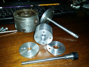

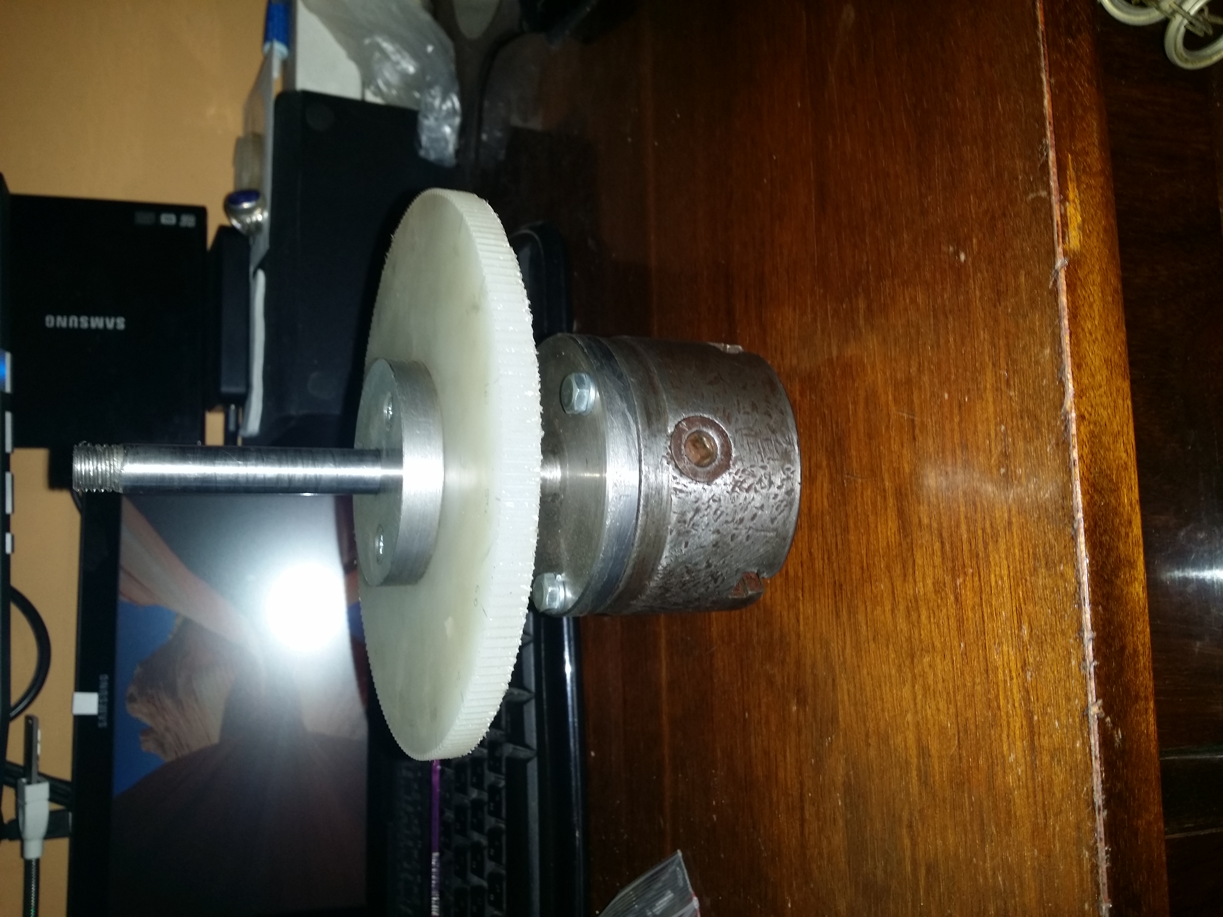

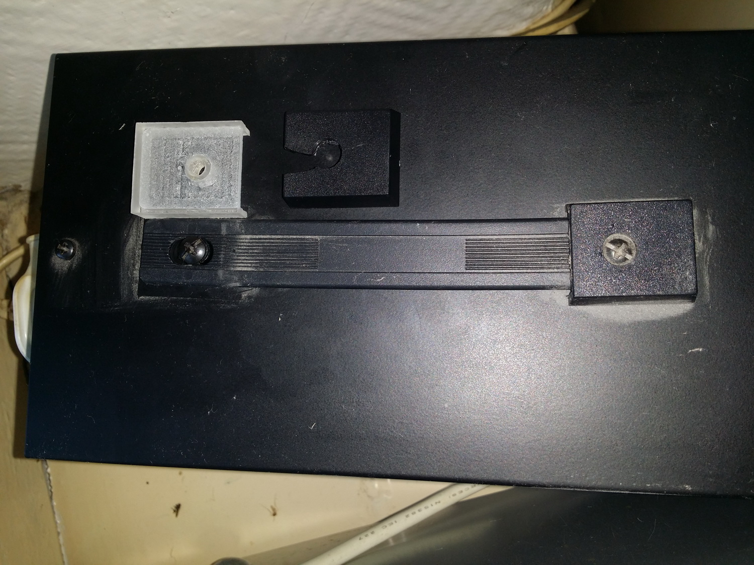

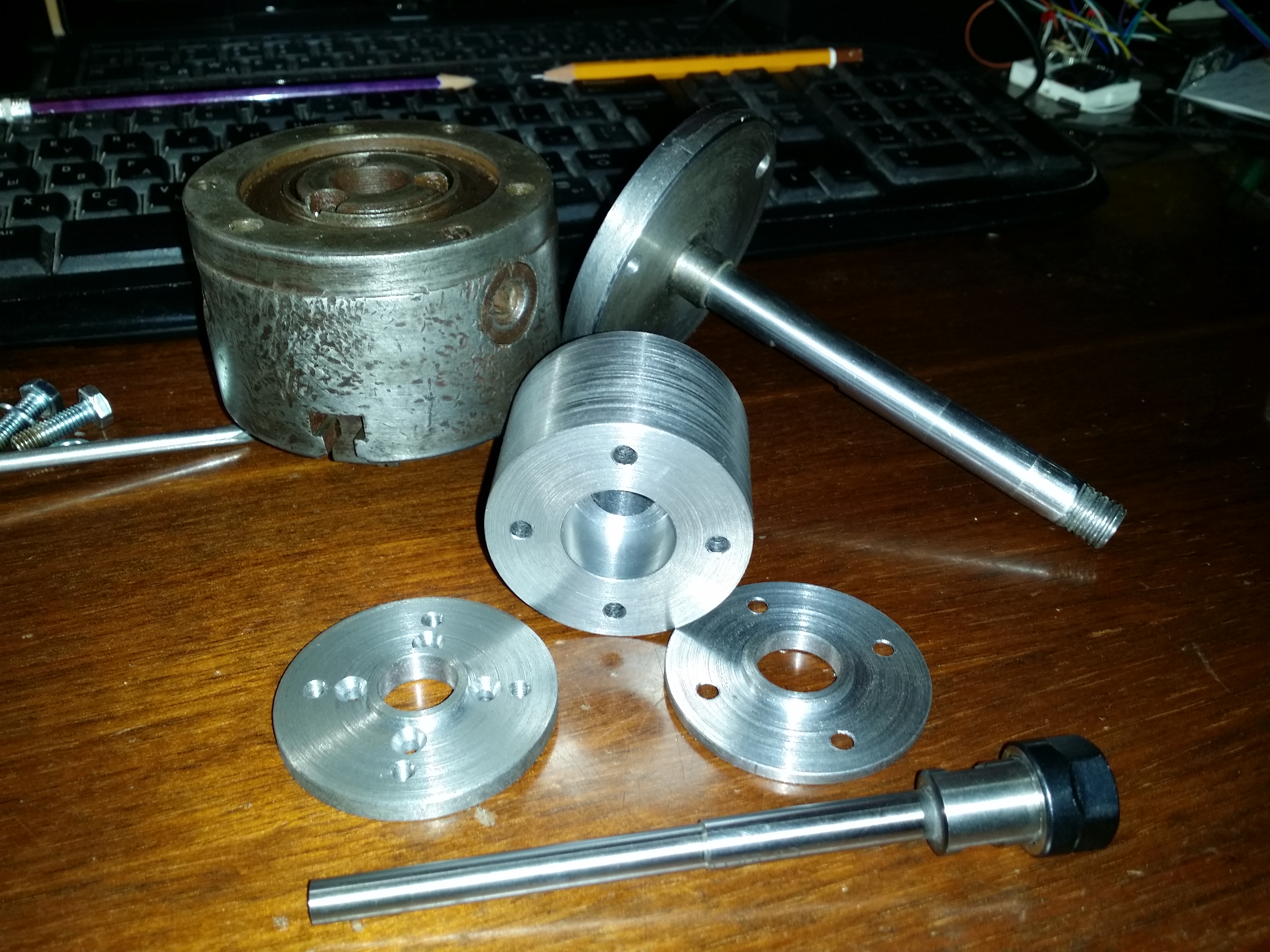

Шпиндель:
- переходник ER11 8 мм (с валом на 8 мм) но вал двигателя у меня 7 мм, так что отшлифовали на диаметр 7 мм. (ну и токарные работы для корпуса)
20151229_175057.jpg (87349 просмотров) <a class='original' href='./download/file.php?id=76454&mode=view' target=_blank>Загрузить оригинал (3.34 МБ)</a>

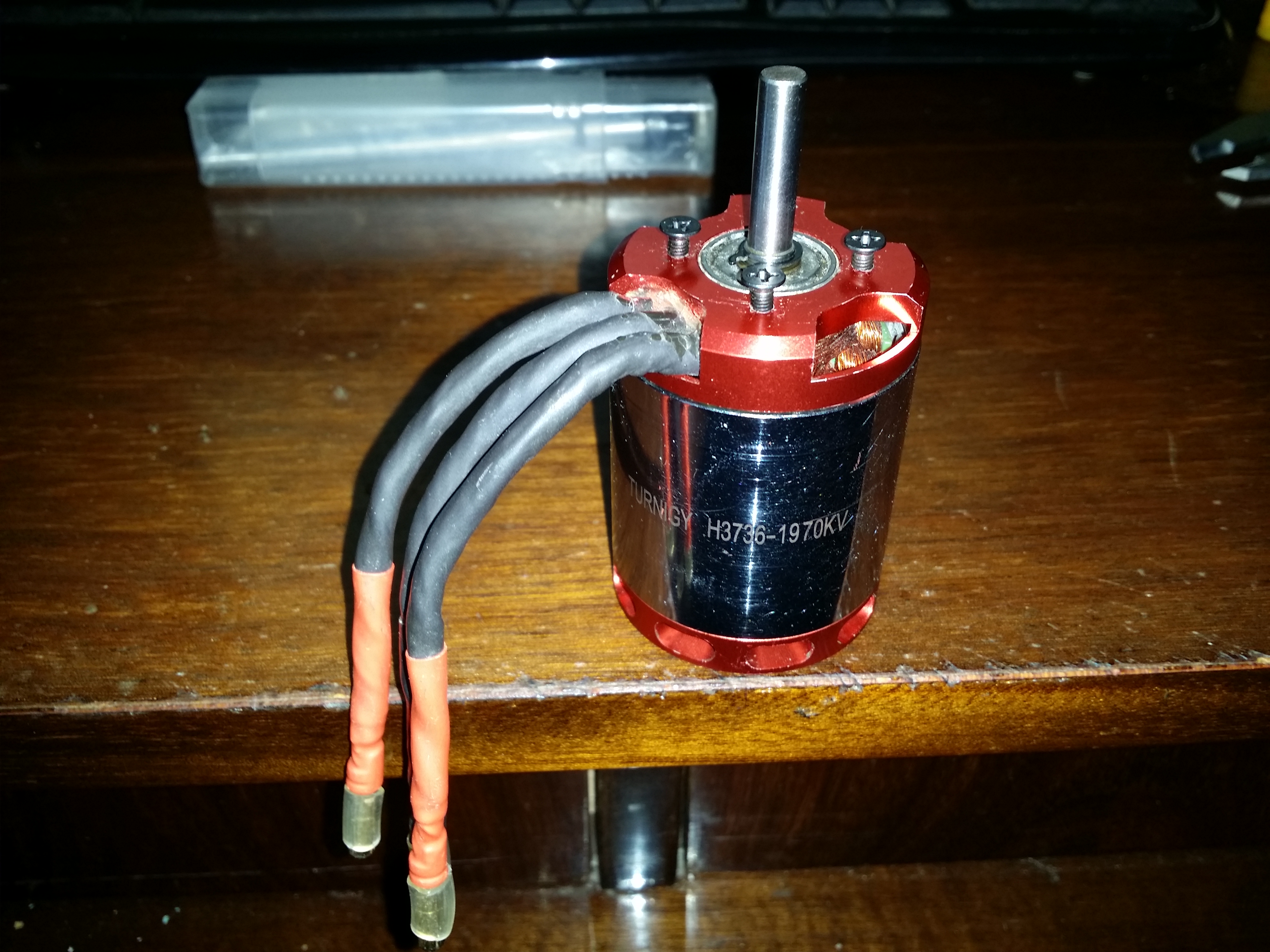

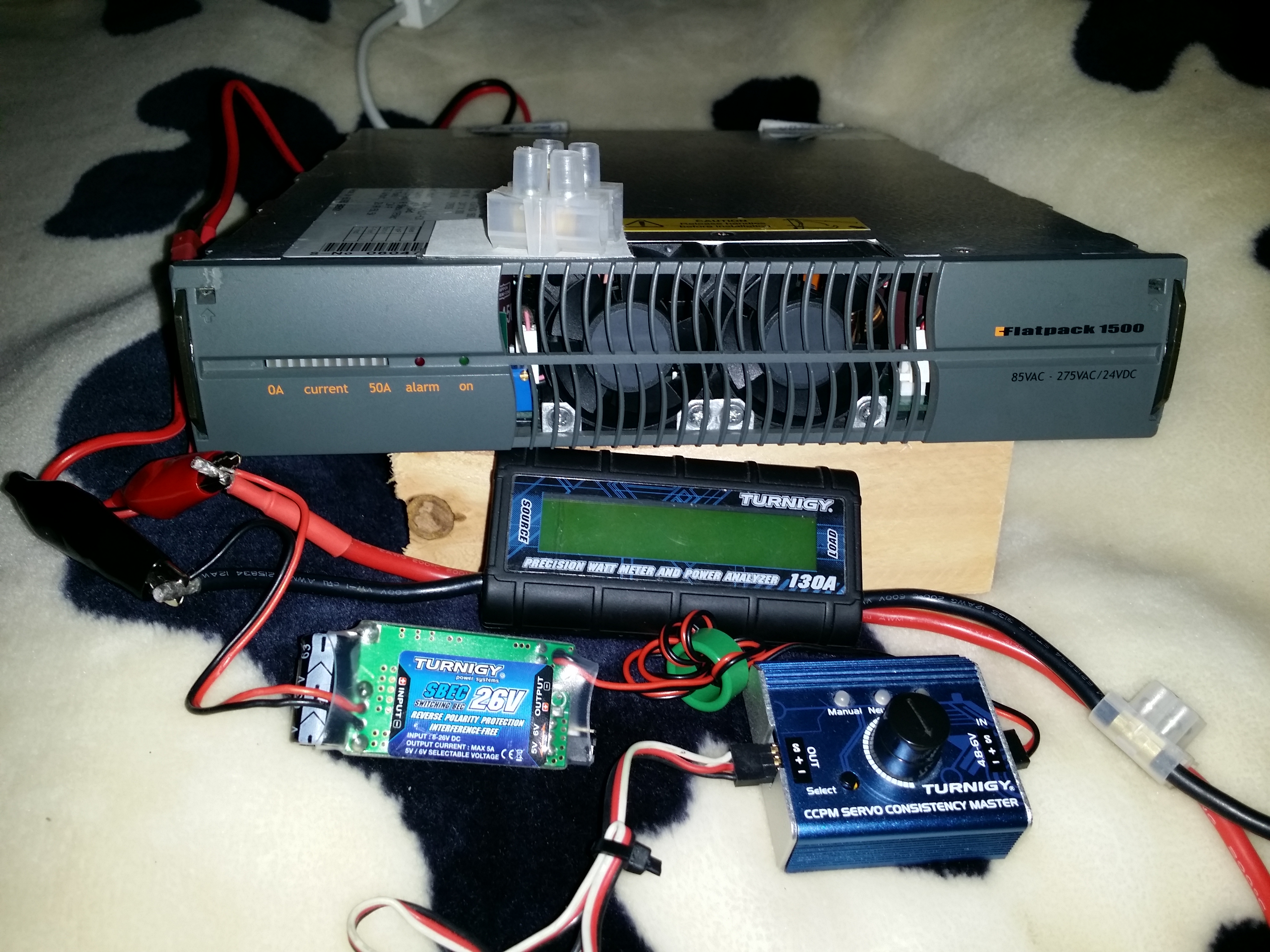

- безколлекторный двигатель Turnigy 600 H3736 1970kv (перемотанный и подключен треугольником - это примерно 1000 кв/В, или 25 000 об/мин при 25 В )
20151128_121112.jpg (87349 просмотров) <a class='original' href='./download/file.php?id=76450&mode=view' target=_blank>Загрузить оригинал (3 МБ)</a>
- регулятор оборотов HobbyWing Sky-Walker 60A 2-6S
- сервотестер

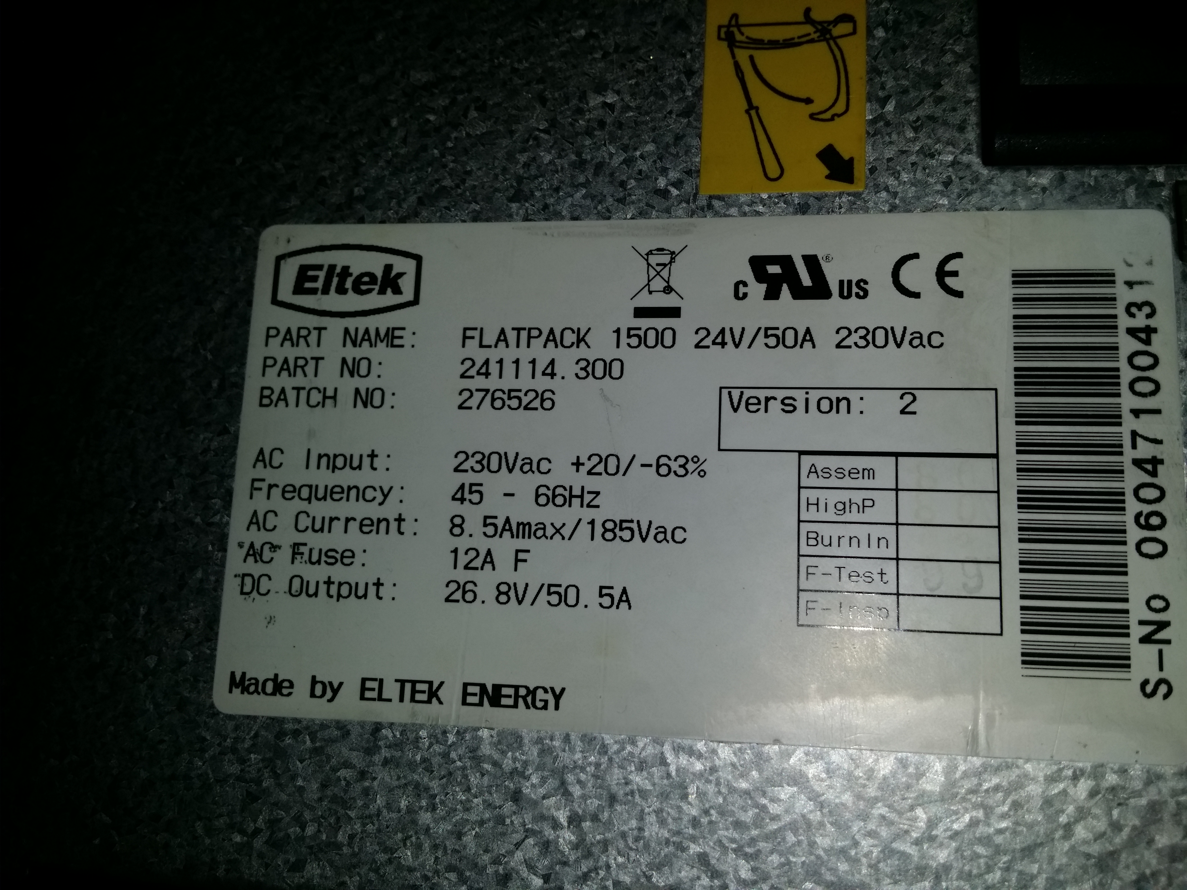

- блок питания Eltek FLATPACK 1500 24V/50A
20151208_165123.jpg (87349 просмотров) <a class='original' href='./download/file.php?id=76452&mode=view' target=_blank>Загрузить оригинал (3.29 МБ)</a>
20151208_164749.jpg (87349 просмотров) <a class='original' href='./download/file.php?id=76451&mode=view' target=_blank>Загрузить оригинал (3.12 МБ)</a>
https://youtu.be/kWAZ5mPhZe8
https://youtu.be/LUtirkz2NAk

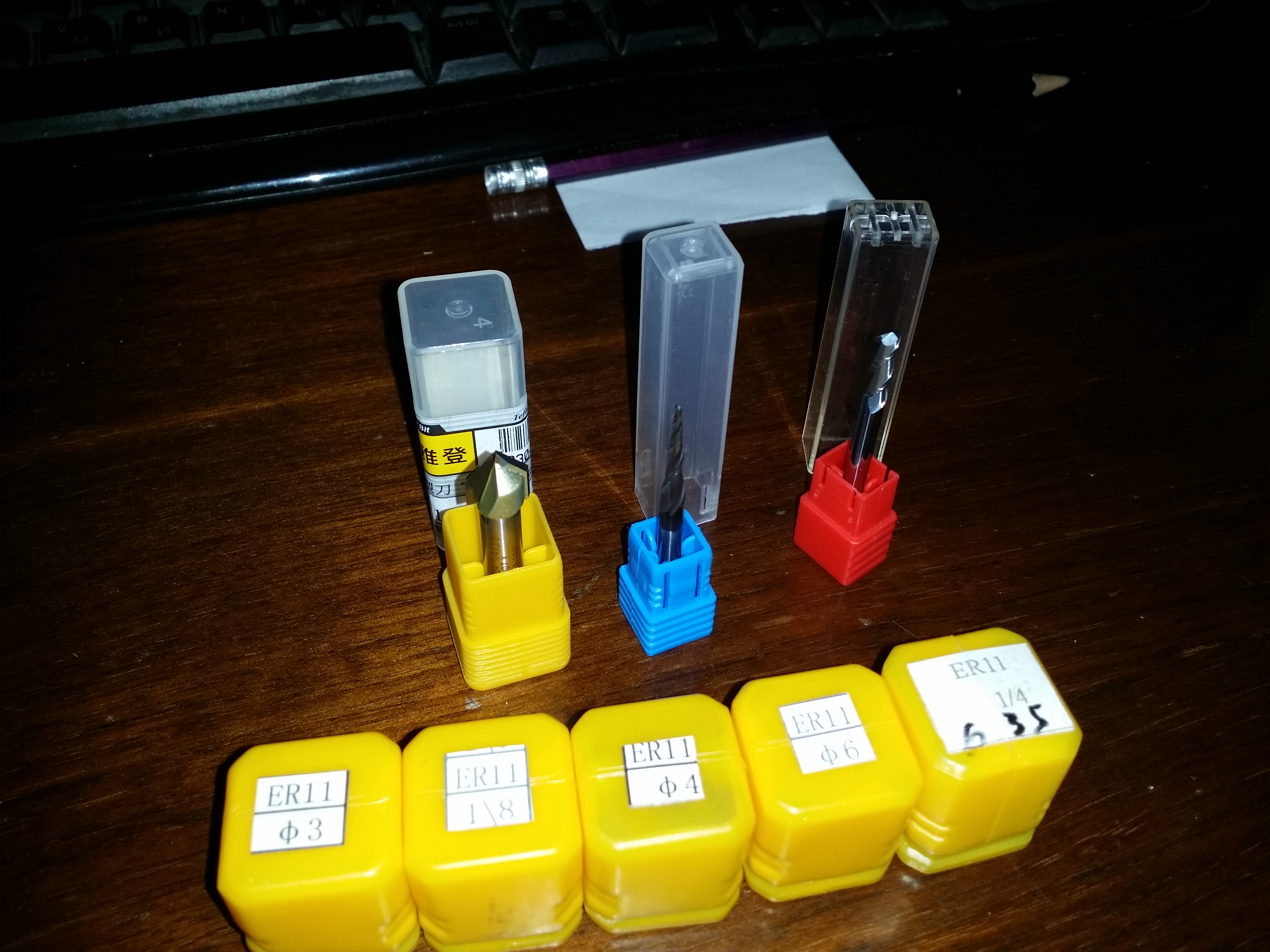

- несколько цанг
- фрезы

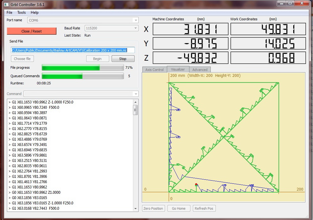

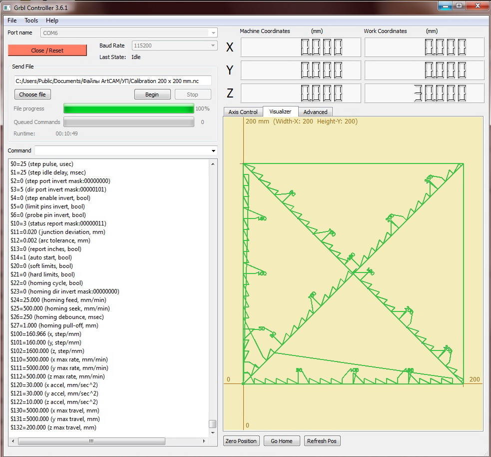

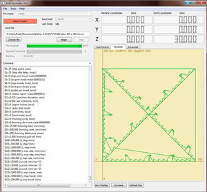

1.3) Прошивку GRBL настраиваете под свой станок. О настройке параметров Grbl-v0.9 можно здесь почитать. https://github.com/grbl/grbl/wiki/Configuring-Grbl-v0.9 ( http://instrumentotvet.ru/grbl-0-9j-perevod/ )

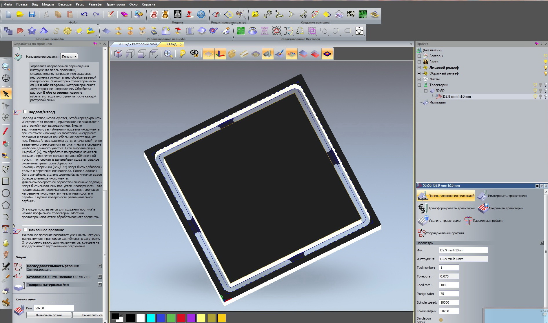

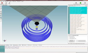

2) Нужно закинуть постпроцессор (с моей темы) в соответствующую папку Арткама. (пока что не освоил другие CAM программы) нужен перезапуск Арткама на всякий случай.
3) По эскизам и по подготовкам посмотрите в ютюбе обучающие видеоролики к Атркаму.
4) При создании УП (управляющей программы) выбираете нужный инструмент. (тоже полно видео) В Арткаме найдете во вкладке Траектории

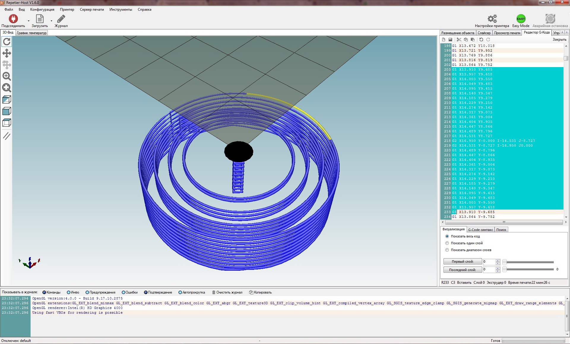

5) Сохраняете готовую траекторию при помощи моего постпроцессора. (можно выбрать в выпадающем меню со списка - тоже есть видео в просторах ютюба)

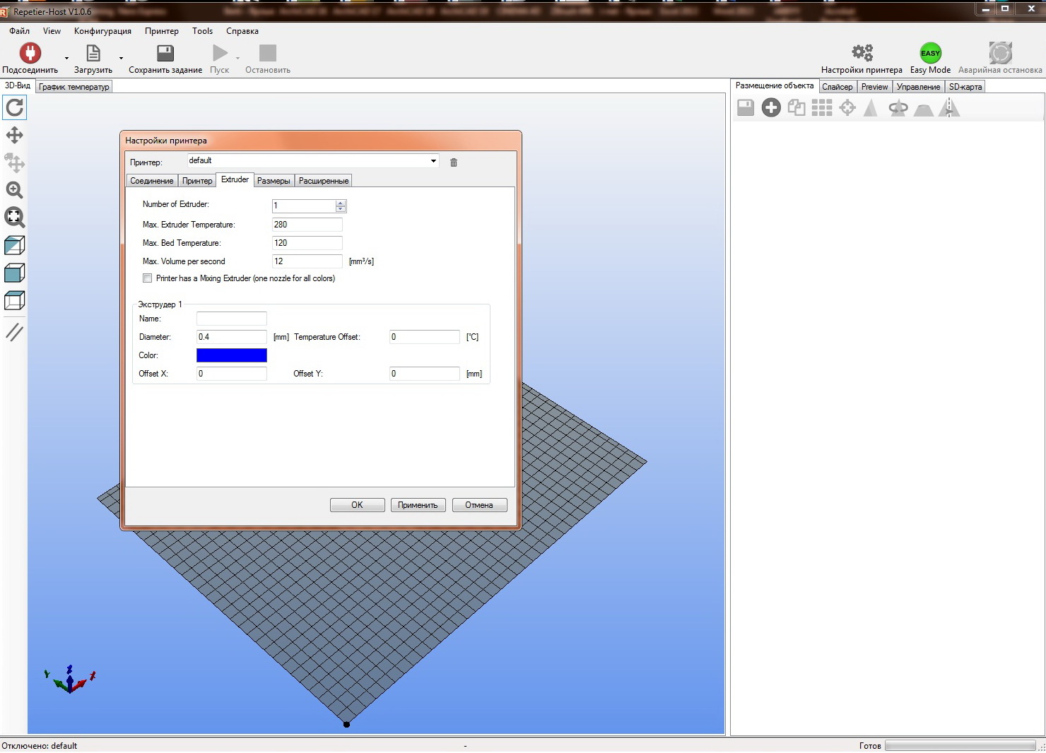

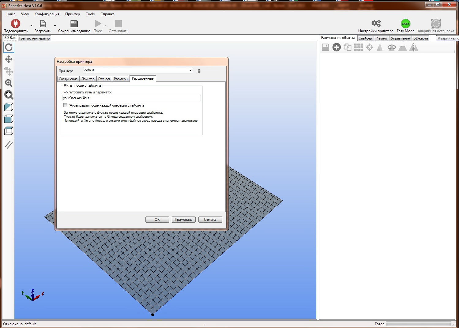

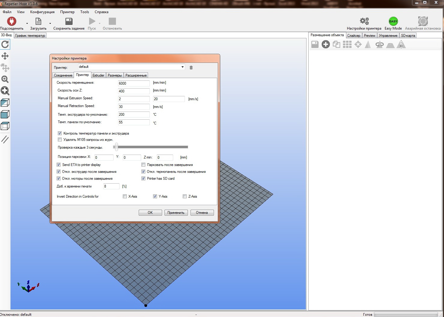

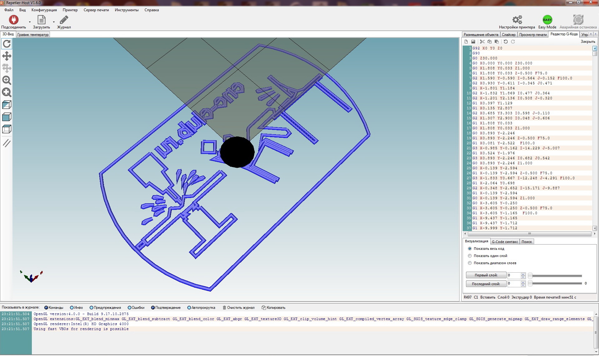

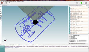

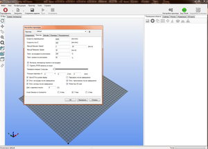

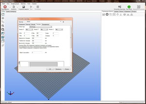

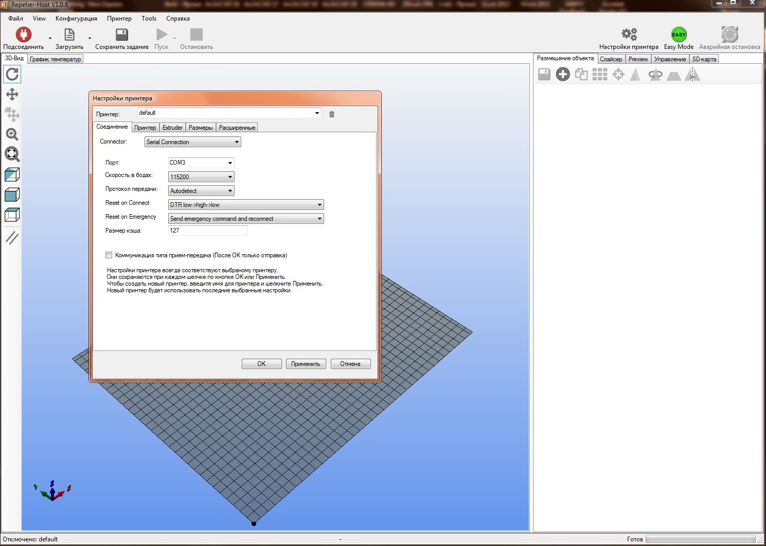

6) Настраиваете repetier-host (в моем Гугл+ есть пара скиршотов для примера) по своим параметрам принтера.
001.jpg (87516 просмотров) <a class='original' href='./download/file.php?id=75967&mode=view' target=_blank>Загрузить оригинал (276.83 КБ)</a>
002.jpg (87516 просмотров) <a class='original' href='./download/file.php?id=75966&mode=view' target=_blank>Загрузить оригинал (278.75 КБ)</a>
003.jpg (87516 просмотров) <a class='original' href='./download/file.php?id=75964&mode=view' target=_blank>Загрузить оригинал (247.22 КБ)</a>
004.jpg (87516 просмотров) <a class='original' href='./download/file.php?id=75963&mode=view' target=_blank>Загрузить оригинал (277.79 КБ)</a>
005.jpg (87516 просмотров) <a class='original' href='./download/file.php?id=75962&mode=view' target=_blank>Загрузить оригинал (256.06 КБ)</a>

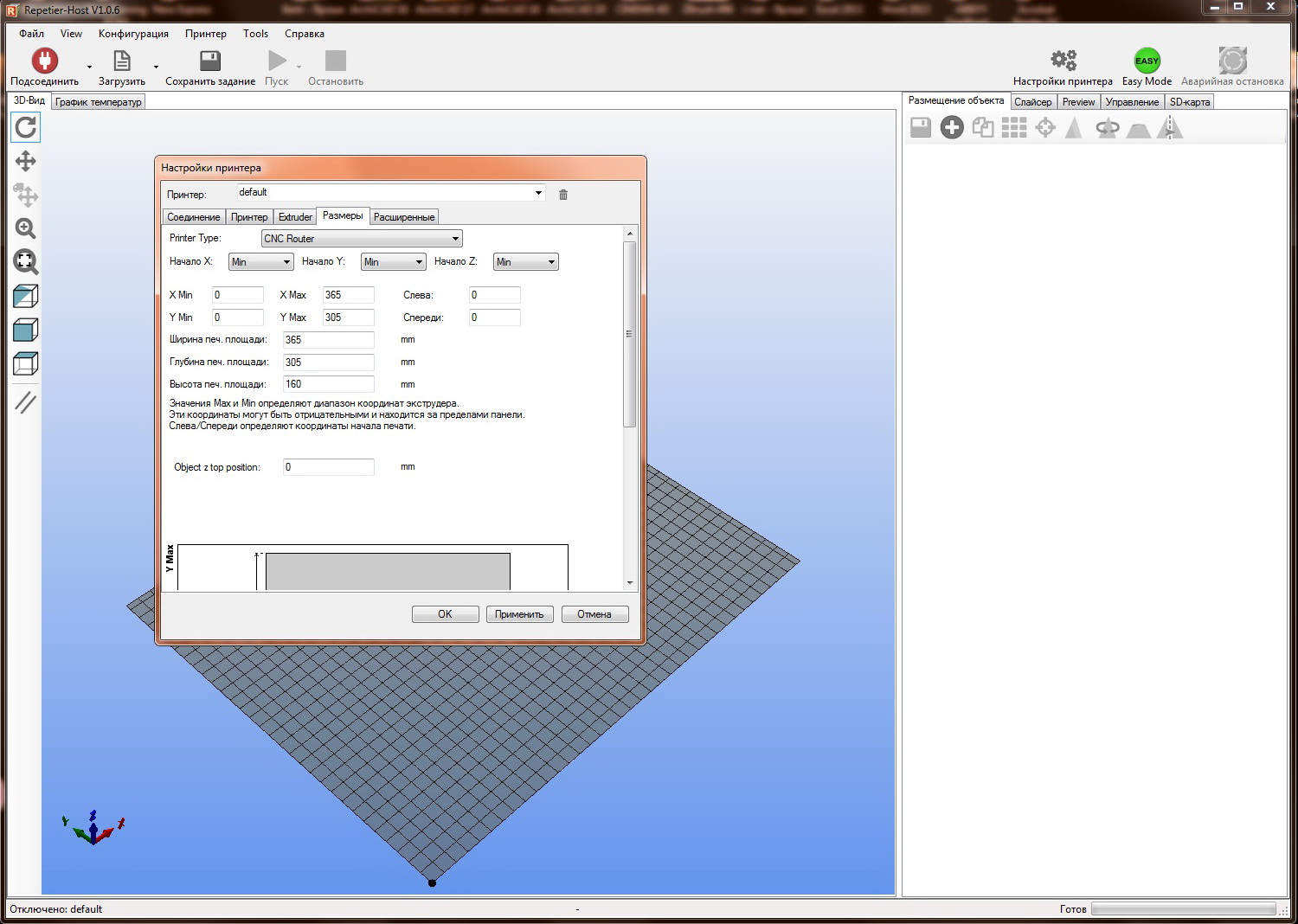

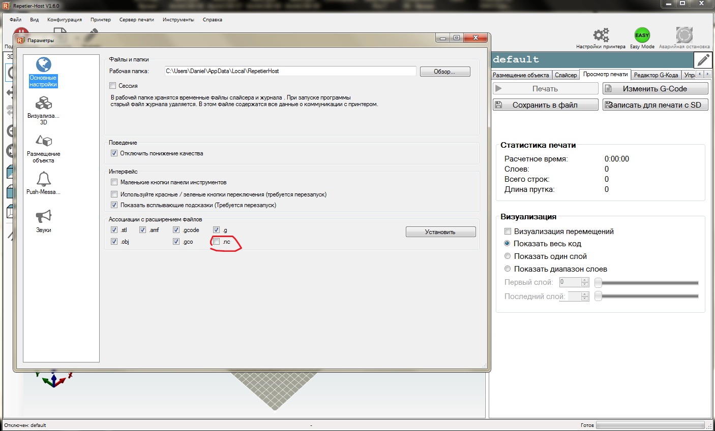

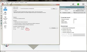

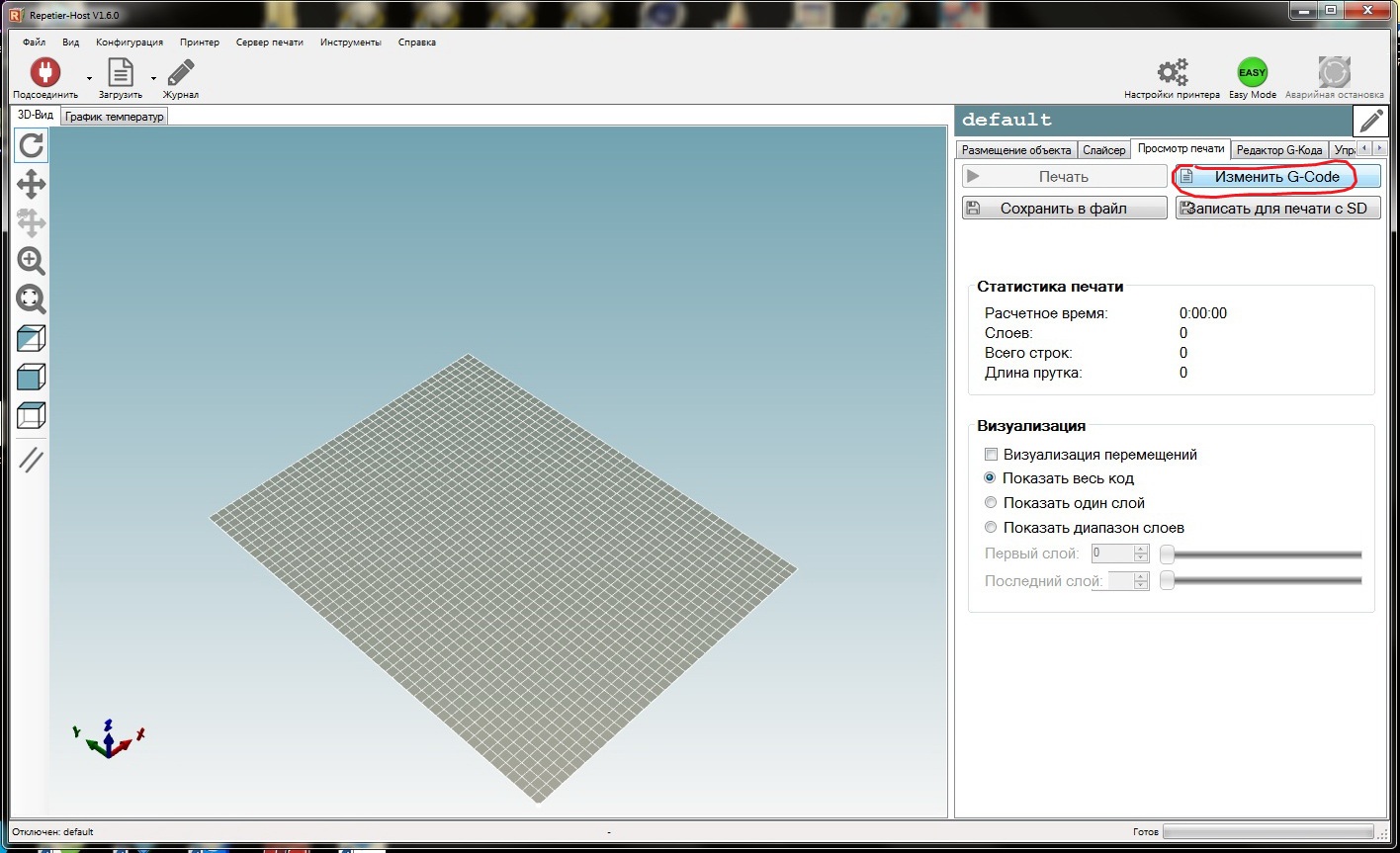

7.1) Закидываете готовый код с папки УП Арткама в repetier-host (во вкладке "просмотра печати" есть кнопка "изменить код") И туда вставляете весь код (используете простой текстовый документ для открытия УП, копируете и вставляете в "изменить код")
+ добавил постпроцессор с расширением файла *.gcode , что понятен программе и можно запустить двойным щелчком по файлу с УП
Repetier-Host 001.jpg (87516 просмотров) <a class='original' href='./download/file.php?id=75969&mode=view' target=_blank>Загрузить оригинал (251.29 КБ)</a>
Или можно присвоить в настройках repetier-host расширение *.nc,
Repetier-Host 002.jpg (87516 просмотров) <a class='original' href='./download/file.php?id=75968&mode=view' target=_blank>Загрузить оригинал (221.52 КБ)</a>

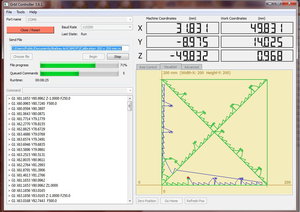

7.2) В программе Grbl Controller открываете готовый код с папки УП Арткама кнопкой Choose file.
GRBBL.jpg (87516 просмотров) <a class='original' href='./download/file.php?id=75965&mode=view' target=_blank>Загрузить оригинал (190.32 КБ)</a>

Если мешают софт лимиты, то их можно отключить командой M211 S0, что бы можно было перемещать оси в отрицательные координаты.
Включить обратно можно командой M211 S1
Поворотка и всё остальное должно работать, но со временем перепроверю. (перезалил, прошивку. не всё работало + вывод на дисплей отключения софт лимитов)
Если всё еще нужно постоянное удержание ШД, то во вкладке Configuration_adv.h находим строку DEFAULT_STEPPER_DEACTIVE_TIME и прописываем 0.
Или же всё под этой строкой заменяем на false. (я оба варианте применил и отключаю ШД через ПК, или дисплей)
Вот так получилась моя первая печатная плата по вышеуказанному принципу

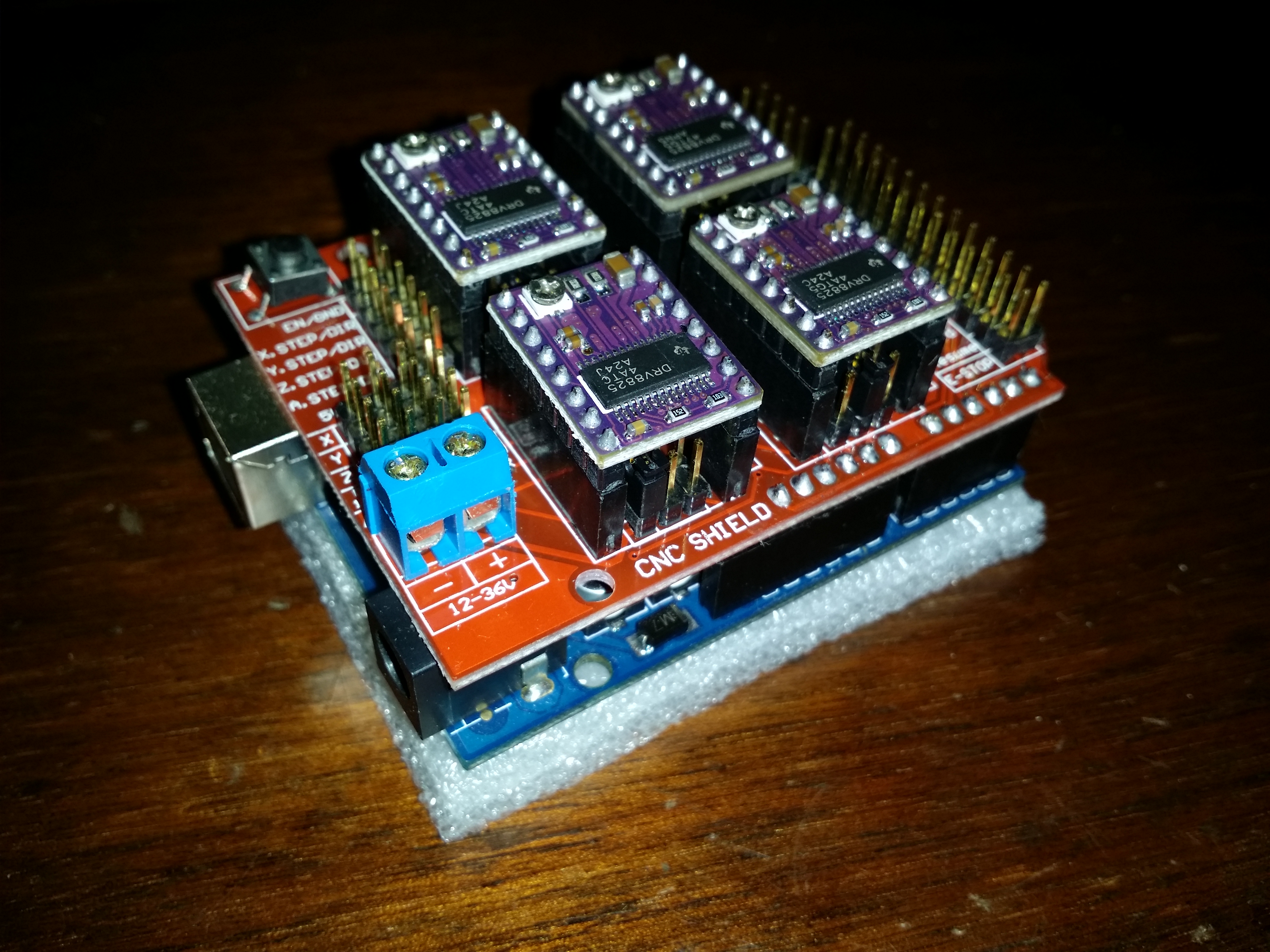

Так же можно использовать Arduino UNO + CNC Shield + Bluetooth HC-05 (для просмотра содержимого нажмите на ссылку)
grbl003.jpg (87525 просмотров) <a class='original' href='./download/file.php?id=75961&mode=view' target=_blank>Загрузить оригинал (4.44 МБ)</a>
grbl002.jpg (87525 просмотров) <a class='original' href='./download/file.php?id=75960&mode=view' target=_blank>Загрузить оригинал (3.12 МБ)</a>
grbl001.jpg (87525 просмотров) <a class='original' href='./download/file.php?id=75959&mode=view' target=_blank>Загрузить оригинал (3.76 МБ)</a>
С Блютус модулем Bluetooth HC-05
- программируем модуль АТ командами на 115200 скорость, и имя задаем, если хочется;
- на Rx, к модулю рекомендуют ставить делитель напряжения, что бы получить 3,3В, но где-то читал, что работает и 5в сигналом, но лучше не рисковать
20170327_141948.jpg (78017 просмотров) <a class='original' href='./download/file.php?id=107271&mode=view' target=_blank>Загрузить оригинал (3.85 МБ)</a>
Прошил при помощи XLoader прошивкой grbl_v0_9g_atmega328p_16mhz_115200.hex
Управление станком произвожу программой Grbl Controller.
Вот софт, которым я пользуюсь.

Недочет и достоинства прошивки Марлин (ИМХО): (для просмотра содержимого нажмите на ссылку)

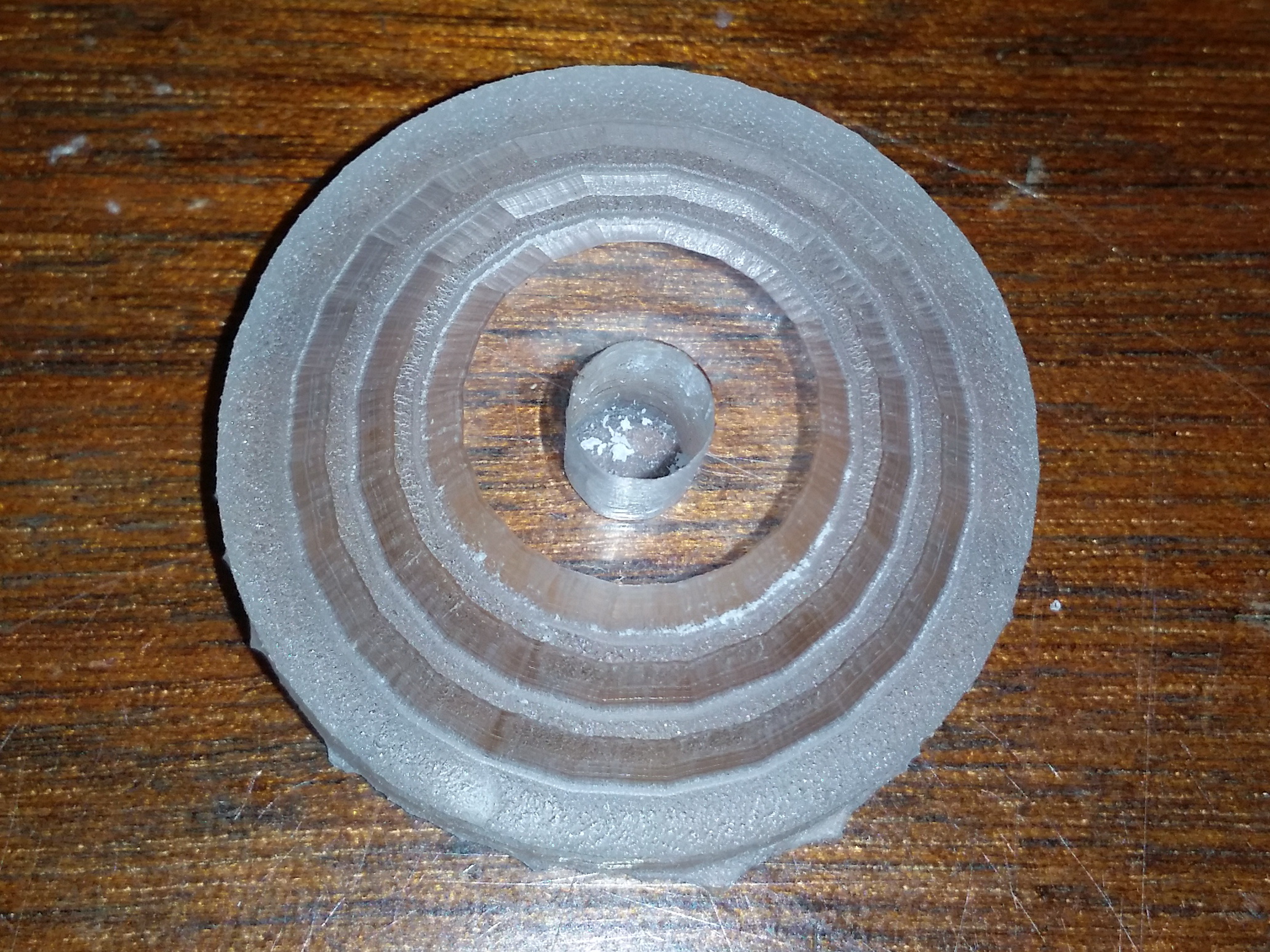

- это перемещение холостых ходов равняется рабочей подачей. (Из-за этого увеличивается время обработки.)
- проблема с круговой интерполяцией. (заметил при прохождении по вектору диаметром меньше 3 мм отображает и фрезерует квадрат)
Repetier-Host 1.6.0.jpg (84804 просмотра) <a class='original' href='./download/file.php?id=89530&mode=view' target=_blank>Загрузить оригинал (494.33 КБ)</a>
20151115_231519.jpg (84802 просмотра) <a class='original' href='./download/file.php?id=89532&mode=view' target=_blank>Загрузить оригинал (3.69 МБ)</a>
графически проблема устранена в Repetier-Host 1.6.2
Repetier_Host 1.6.2.jpg (84804 просмотра) <a class='original' href='./download/file.php?id=89529&mode=view' target=_blank>Загрузить оригинал (322.26 КБ)</a>
(испытаю позже и выложу результат)
с SD карты и Repetier-Host 1.6.2 дают одинаковый результат фрезерования
20160911_162052.jpg (84700 просмотров) <a class='original' href='./download/file.php?id=89801&mode=view' target=_blank>Загрузить оригинал (3.73 МБ)</a>
20160911_162907.jpg (84700 просмотров) <a class='original' href='./download/file.php?id=89802&mode=view' target=_blank>Загрузить оригинал (3.63 МБ)</a>
Видимо в прошивке дело, буду пробовать Repetier-firmware

Попробовал фрезернуть алюминий.
Вот что получилось.(качество видео не очень - снимал 4-х кратным цифровым зумом)
https://www.youtube.com/watch?v=-SaXw6O7XN0
Фреза диаметром Д4 мм 2-х перая (заходная)
Скорость подачи: 200 мм/мин (шаг выборки 2 мм)
Скорость врезания: 100 мм/мин (шаг углубления 0.25 мм, наклонное врезание - по умолчанию)
На полных оборотах.

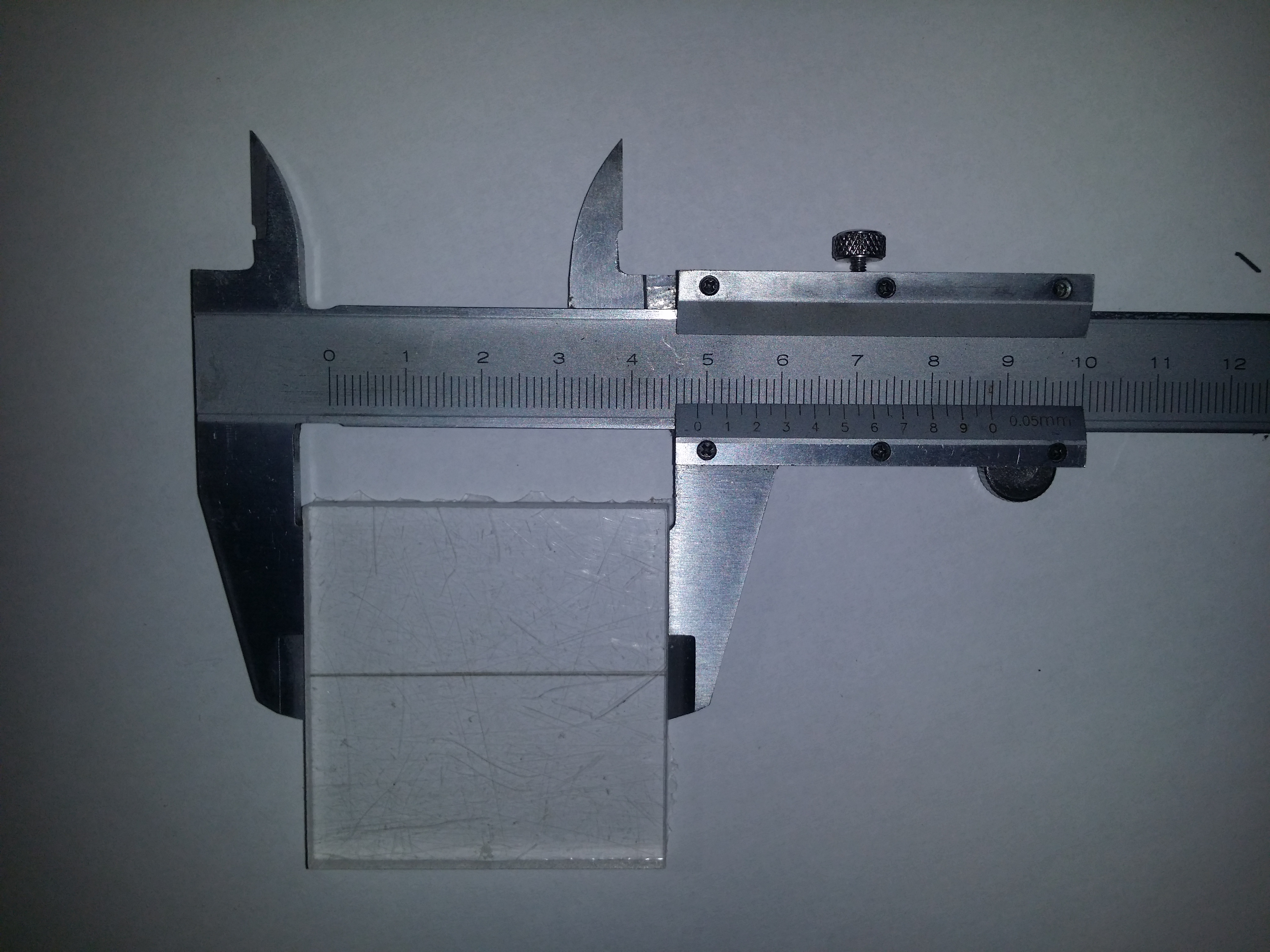

Выявил недостатки ременной передачи в моем станке, когда попытался отфрезеровать отверстие под подшипник Д28 а получалось Д27 (Д27,5-27,8 при меньшей скорости и глубине врезания).
Но никак не удалось получить Д28. (хорошо, что подшипник влез в Д27,8, а то пришлось бы переделывать чертеж учитывая погрешность в 0,5 мм)
https://www.youtube.com/watch?v=Yq7uAYnT6Ks

Основание под 80 мм токарный патрон
https://www.youtube.com/watch?v=v8NbD4l8Ly8

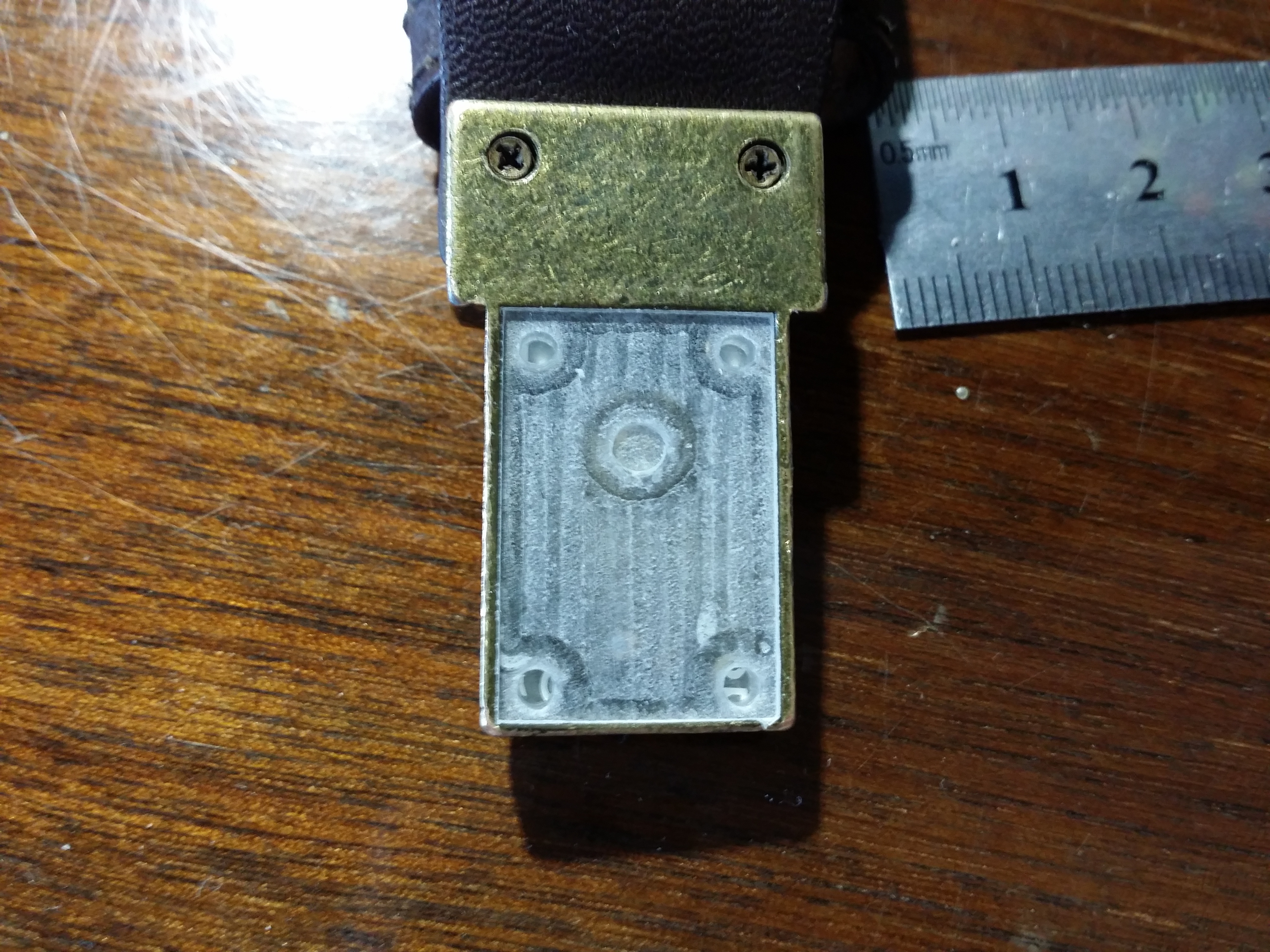

Ну и переходные ал. пластины для ШД на ТВ-16 фрезеровал уже с установленной ШВП по двум осям.
В Арткаме выбрал спиральное заглубление (щадящим показалось) и съем-заглубление по 0,25мм по высоте с подачей 500 мм/мин)
+ гравировка текста, вырезка отверстий под кнопки, переменный резистор, дисплей и кнопки для УЦИ.

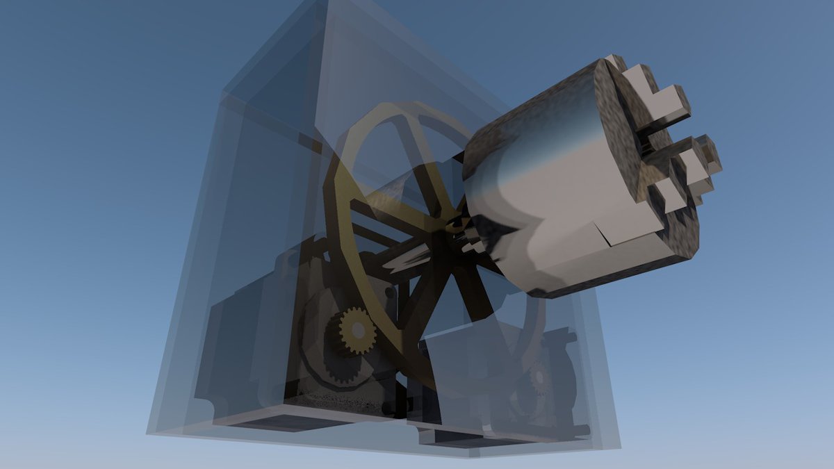

4-я поворотная ось (для просмотра содержимого нажмите на ссылку)
Планируется на каретке по центру, вдоль оси У. что бы рабочая область была 200-300 мм.
Rotary 4-axis.jpg (87647 просмотров) <a class='original' href='./download/file.php?id=74849&mode=view' target=_blank>Загрузить оригинал (47.96 КБ)</a>

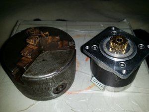

Уже прикупил б.у. кулачковый патрон Д80 и шаговый движок.
20151227_143122.jpg (87349 просмотров) <a class='original' href='./download/file.php?id=76457&mode=view' target=_blank>Загрузить оригинал (3.14 МБ)</a>

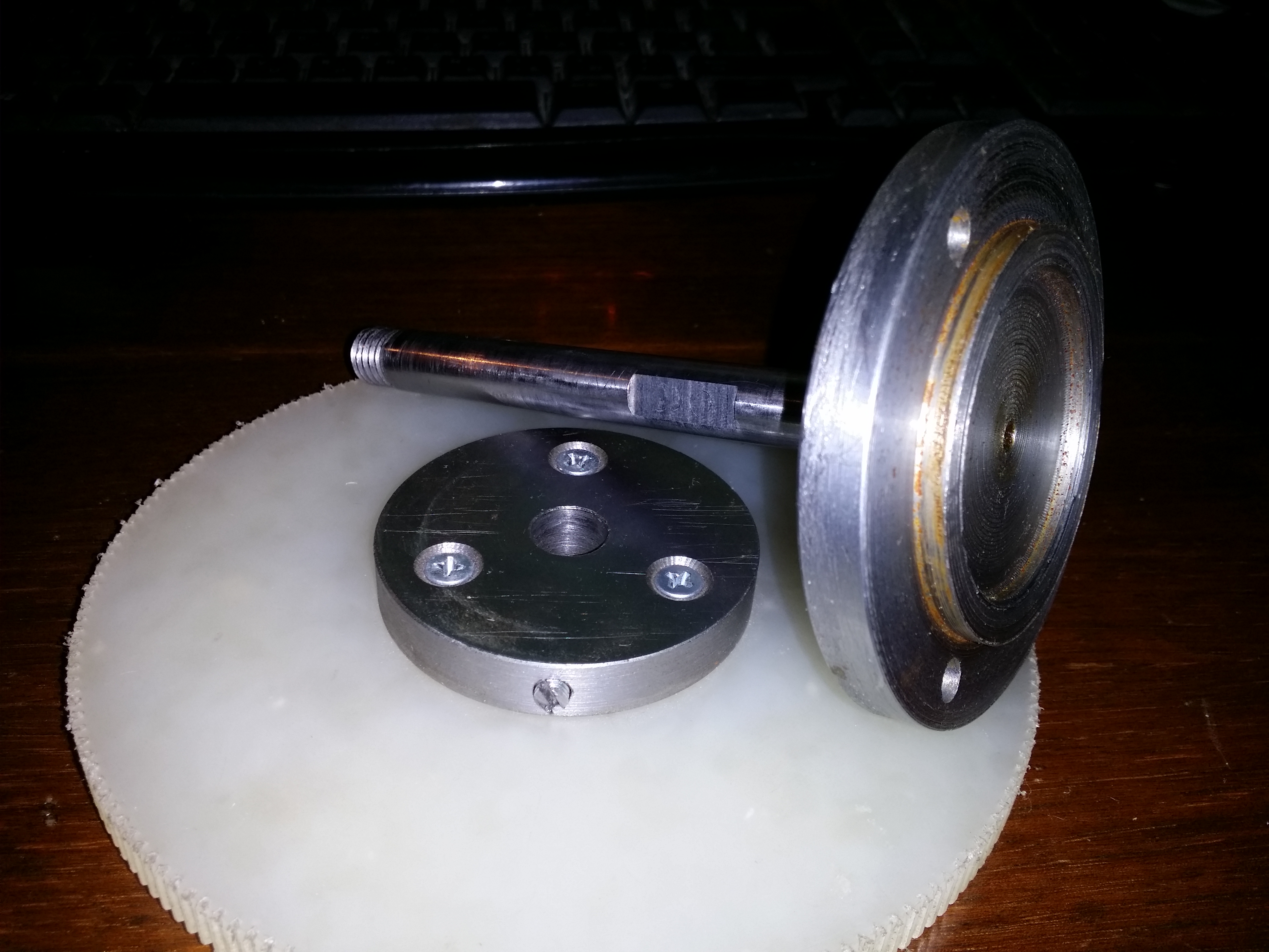

Ребята по моим чертежам изготовили планшайбу с валом (с цельного куска) и шестерню.
20161004_212538.jpg (84213 просмотров) <a class='original' href='./download/file.php?id=91991&mode=view' target=_blank>Загрузить оригинал (2.36 МБ)</a>
20160204_173250.jpg (87349 просмотров) <a class='original' href='./download/file.php?id=76455&mode=view' target=_blank>Загрузить оригинал (3.01 МБ)</a>
Другим ребятам пришлось переделать вал и уже нормально сделали токарку.
Количество зубов на шестерни шаговика 20 шт. Большая шестерня 180 зубов. Редукция получится 9:1
То есть 200 шагов * 32 микрошага * 9 = 57600 микрошага/оборот патрона. (на 360 градусов)
57600/360=160 имкрошагов на 1*(градус, или же в моем случае мм)
Это значение записываем в прошивке, или EEPROM экструдера в графе мм/шаг

у меня сейчас 5 осей. и ось 4 и 5 работают пропорционально друг другуда реализовал как на смешивающем экструдере. с помощью G кода "Т1" или "Т0" можно выбрать 4ю и 5ю ось раздельно, а с помощью G кода "М 164 можно выбрать соотношение вращения оси 4 и 5 вместе.
Да и в прошивке марлин сегодня можно запускать совместно ось хуz и еще 16 осей с названием Е1....Е16. это делается с помощью
2 сторок в прошивке в файле Configuration, нужно раскоментировать функции мультиэкструдера.... они почти в самом начале.

Добрались руки до поворотки в АртКАМ-е
Вот модифицированный постпроцессор X-->B теперь же Х --> Е
REPRAP03_mm_X2E_rotary.rar
(799 байт) 1142 скачивания
Шаги должны быть рассчитаны 1 раз для 1-го оборота оси так, что бы один оборот оси был равен 360 мм (360 псевдо градусов - шаг/1мм = 1 градус)
Как я и предполагал, что ось Х растягивает на градусы, только размер заготовки по Х нужно задавать, как периметр окружности заготовки. (30мм* Пи = 94,2477 мм в моем случае и так раскидывать вектора, что бы вписались в эту длину)
И не нужно каждый раз считать шаги для оси Х, как в большинстве делают в таких случаях. (всегда одно и то же значение в "шагах/градусы-мм")

Re: Box-1 самодельный ЧПУ станок v2.0 по дереву 380х480х180
Называется "откалибровал"...

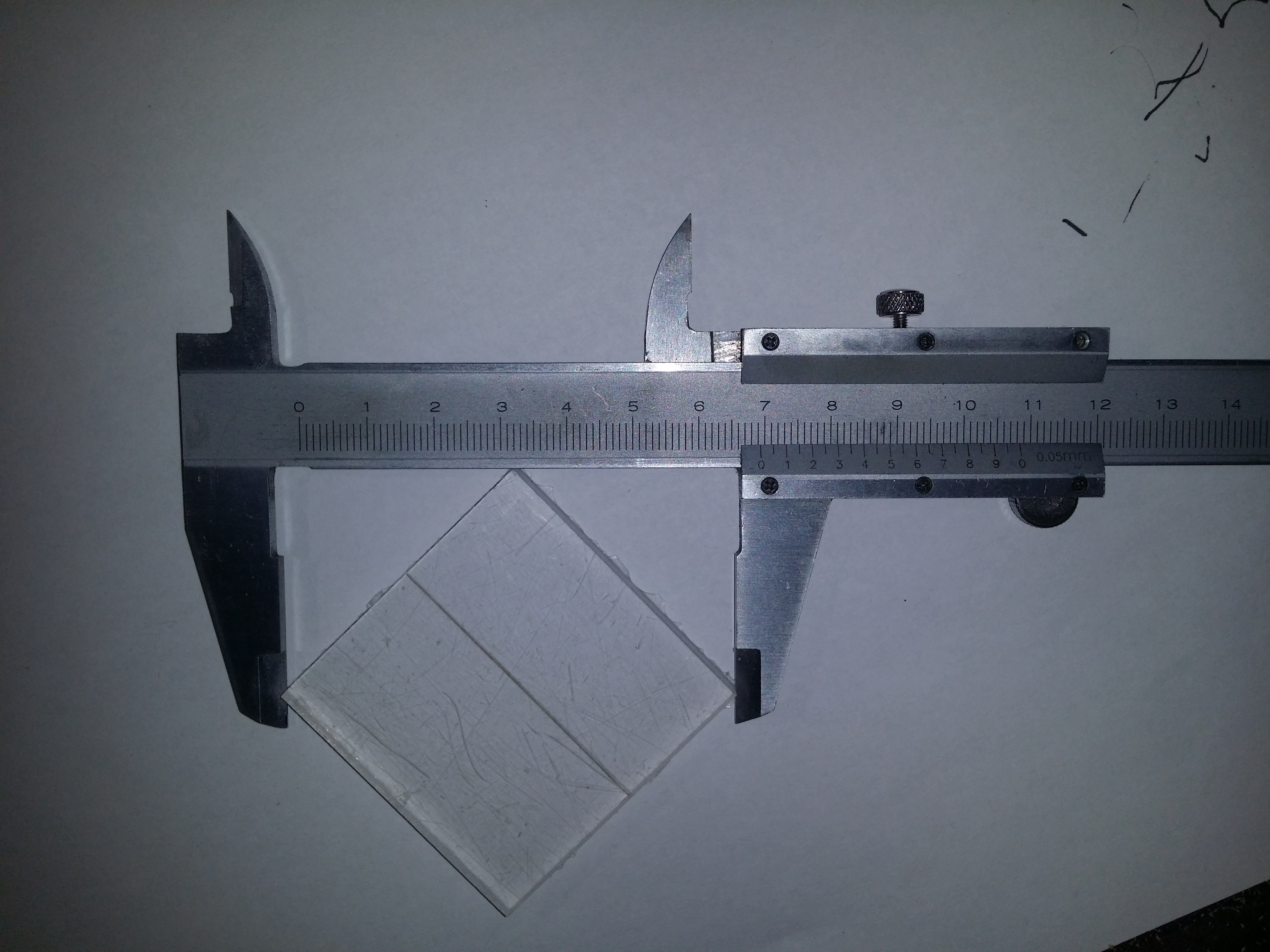

Правда я только ось У поправлял, что бы был прямой угол между У и Х осью.
Но с малым успехом.
Отверстия креплений направляющих валов придется рассверливать. А так не хотелось этого делать.
Но перед тем как рассверливать, возьму побольше заготовку, профрезерую по максимально возможным рабочим размерам и проверю диагонали.
Если разбег будет меньше миллиметра, то трогать не буду.
После "поправки" оси У нарисовал 50 х 50 мм прямоугольник и отфрезеровал.

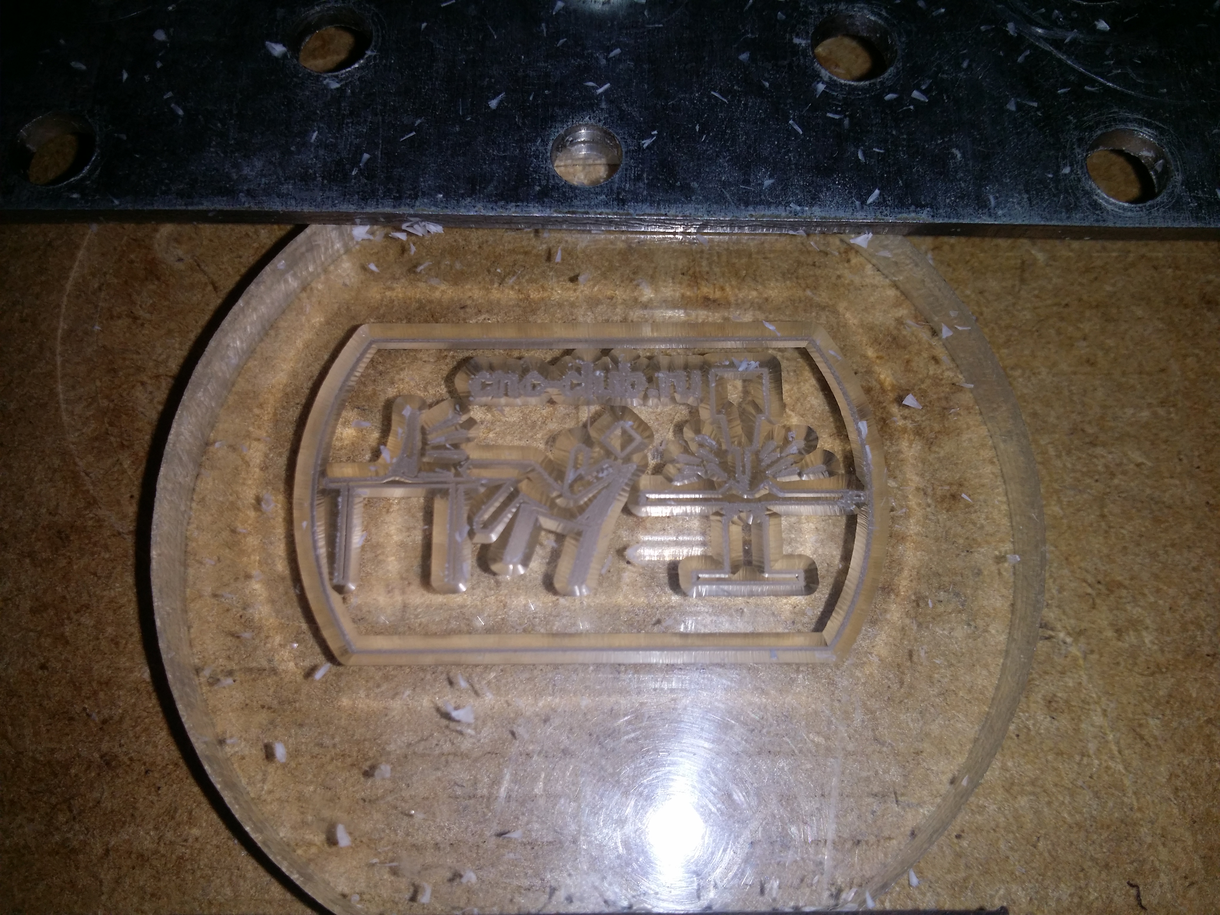

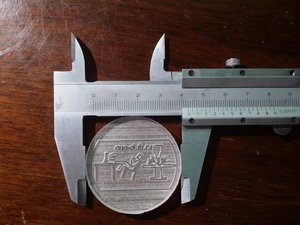

Боковые грани теперь ровные. (На первом станке иногда видны были пропуски шагов)
В итоге обработка проводилась 2-х заходной (перьевой) фрезой, D2,9 мм.
Скорость подачи 200 мм/мин.
Скорость заглубление по Z 150 мм/мин.
Глубина прохода 1 мм.
Обороты на Дремеле - 3-4 позиция
Использовал заготовку из оргстерла толщиной 5 мм. (за 5 проходов)
Точность в траектории выставил "0,00"
Вот что получилось.
Продолжение следует...

И попрошу за одно помощи создании в УП для несложного G-кода после определении с программой.
Вот пару строк моей УП Арткама, которую модифицировал для прошивки Marlin. (она работает исключительно в метрической системе и не нуждается прописке G20, или G21 кода, но можно )
(На всякий случай во вложении весь код вчерашней обработки и один рельеф)
G92 X0 Y0 Z0
G90
G0 Z10.0000
G0 X0.0000 Y0.0000 Z10.0000
G0 X3.9747 Y56.0253 Z1.0000
G1 X3.9747 Y56.0253 Z-1.0000 F75.0
G1 X4.4451 Y56.3396 F100.0
G1 X5.0000 Y56.4500
G1 X26.0500 Y56.4500
Как бы для прошивки важно, что бы были пробелы между значениями (и всегда прописывались если нету перемещения по оси ХУ, но не уверен Z иногда не назначается).
А поворотная ось просто должна иметь букву Е заместь А и тоже через пробел должна прописываться.(к стати в первой строке кода координата Z должна прописываться относительно центра заготовки? если брус 50х50 то первая строка кода должна быть такой G92 X0 Y0 Z25 Е0 если коснусь фрезой заготовку, чтобы "0" был по оси вращения?)
Даже представить не могу на сколько сложно, или не сложно создать УП для 4-х осей, так как с программами не знаком вообще.
Поворотную ось планирую ставить в доль оси У как на видео. (уже узнал, что ось выбирается в самой программе)
https://www.youtube.com/watch?v=CZg0hIBpBeE
И обрабатывать подобным образом
https://www.youtube.com/watch?v=QWY2xjNwb88

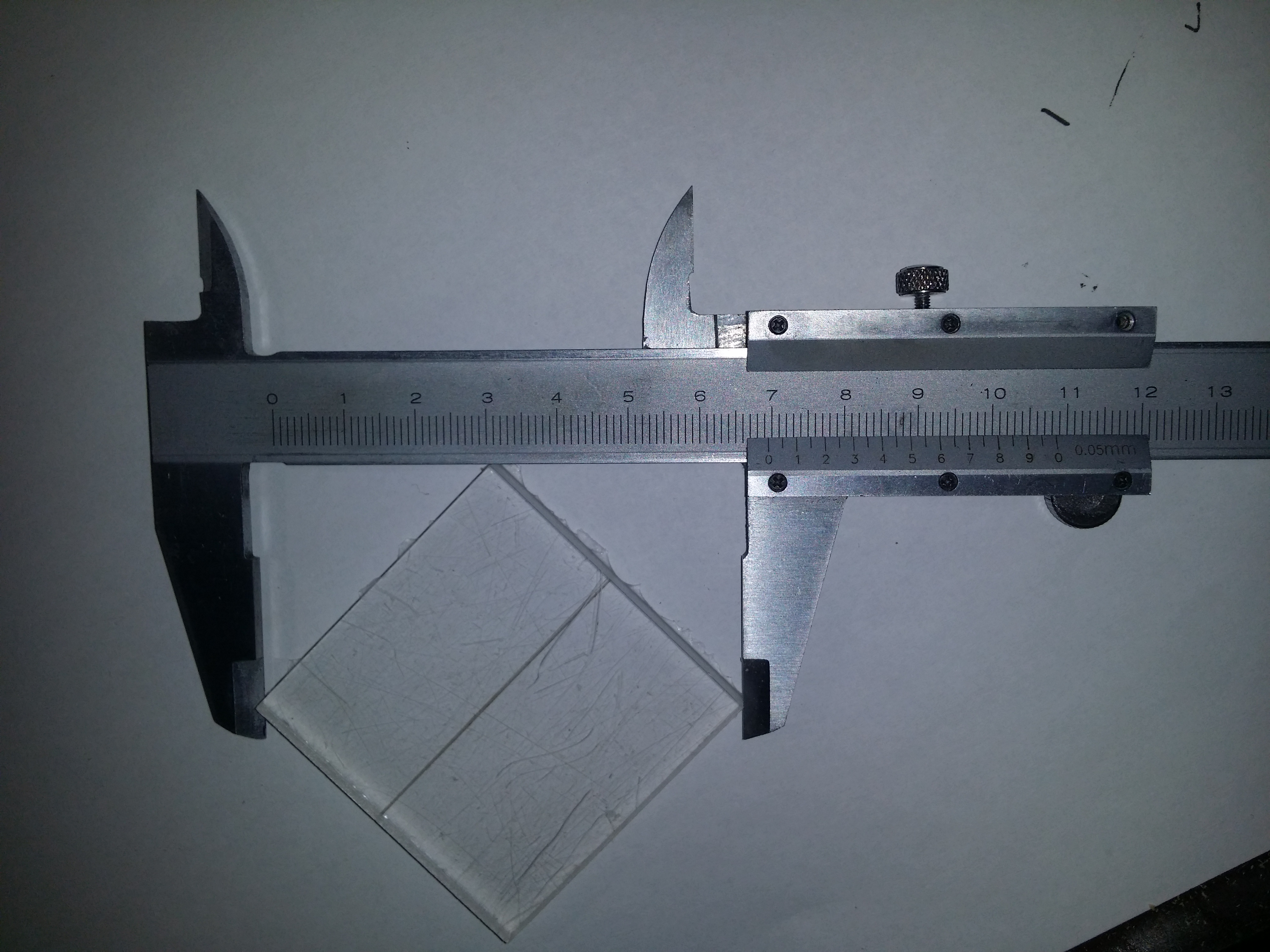

Моя калибровка зашла в тупик!
Пожалуйста, Выручайте советом, кто сталкивался с подобным явлением. (раньше за пол часа находил нужные значение, а теперь...)
В 4-м посте описывал, что проводил поправку оси "У" и в роди бы теперь диагонали в пределах "нормы" моих требований.
Но нюанс появился после первой калибровки относительно реза оргстекла. (до этого микро шаги были по расчетам 16 зубов * 2,5 мм шаг = 40 мм за оборот, микрошаг 1/32 * 200 шагов = 6400, и получаем 6400/40=160 шаг/мм)
Значения видны на фото. По "у"=49,70 мм а по "Х" = 48,85
Относительно этих данных поменял значения шаг/мм "У"=160,966 а "Х" = 163,767
После - запустил свой калибровочный код 200х200 (Фото во вложении).
20151110_003547.jpg (88961 просмотр) <a class='original' href='./download/file.php?id=63269&mode=view' target=_blank>Загрузить оригинал (2.73 МБ)</a>
По оси "У" 201 мм получился, а по "Х" 203,5 мм.
"У" откалибровал нормально. Вся проблема по оси "Х". Как видно на фото первые 50 мм "идеально" (громко сказано) а потом через каждые 50 мм на 1 мм больше.
"У" вернул изначальное значение 160 шаг/мм, а "Х" назначил 160,95 шаг/мм.
В итоге ось "У" в порядке, деления совпадают всюду, а по "Х"-у деления линейки совпадают только на расстоянии 200 мм.
Драйвера ставил другие, менял местами - эффект тот же.
На днях попытаюсь подключить Arduino UNO + CNC Shield и так все проверить.
20150313_182407.jpg (88955 просмотров) <a class='original' href='./download/file.php?id=63278&mode=view' target=_blank>Загрузить оригинал (4.44 МБ)</a>
20150313_182502.jpg (88955 просмотров) <a class='original' href='./download/file.php?id=63279&mode=view' target=_blank>Загрузить оригинал (3.12 МБ)</a>
20150313_182538.jpg (88955 просмотров) <a class='original' href='./download/file.php?id=63280&mode=view' target=_blank>Загрузить оригинал (3.76 МБ)</a>
К стати. Откопал первые тестовые фото до поправки оси "У". По оси "Х" все деления почти в норме.
20151101_204131.jpg (88961 просмотр) <a class='original' href='./download/file.php?id=63276&mode=view' target=_blank>Загрузить оригинал (2.79 МБ)</a>
Как решить эту проблему?
Это с механикой что-то не так, или с электроникой?
Может стук по направляющей оси "У" повлиял на электронику управления "Х"? (бред я пишу?)
Даже не знаю в каком направлении думать.

xenon-alien писал(а):По оси "У" 201 мм получился, а по "Х" 203,5 мм.
Каково отношение длины шпильки оси X к длине шпильки оси Y ?
Ovaday
Сообщения: 424
Репутация: 70
Откуда: г. Уфа
Сообщение Ovaday »
xenon-alien писал(а):Шкив - 16 зубов шаг 2,5 мм (16 * 2,5 = 40 мм за поворот)
P.S. У меня по X тоже самое, только максимум 1мм, но я не заморачиваюсь насчет этого
Вообще-то речь идет о размерах нарисованного калибровочного прямоугольника. О шпильках даже упоминаний нет. И у меня Х-У на ремнях.
Может я не правильно выразился...
Последний раз редактировалось xenon-alien 11 ноя 2015, 13:23, всего редактировалось 1 раз.

Вообще-то речь идет о размерах нарисованного калибровочного прямоугольника. И у меня Х-У на ремнях.
Пардон, не вчитался :)
Подключил Arduino UNO + CNC Shield и вставил драйвера.
20151111_144752.jpg (88835 просмотров) <a class='original' href='./download/file.php?id=63358&mode=view' target=_blank>Загрузить оригинал (3.21 МБ)</a>
Запустил сначала с расчетным шагом/мм 160.
GRBBL.jpg (88835 просмотров) <a class='original' href='./download/file.php?id=63356&mode=view' target=_blank>Загрузить оригинал (190.32 КБ)</a>
Вот маленькое видео процесса. Как по мне, звук работы прошивки Grbl приятней, чем Marlin.
https://www.youtube.com/watch?v=UPJqenqYzMw
Вот так получился калибровочный рисунок.
20151111_151933.jpg (88835 просмотров) <a class='original' href='./download/file.php?id=63354&mode=view' target=_blank>Загрузить оригинал (2.8 МБ)</a>
20151111_152007.jpg (88835 просмотров) <a class='original' href='./download/file.php?id=63355&mode=view' target=_blank>Загрузить оригинал (2.81 МБ)</a>
Потом поменял значения для "Х"-а на 160,966.
GRBBL1.jpg (88835 просмотров) <a class='original' href='./download/file.php?id=63357&mode=view' target=_blank>Загрузить оригинал (230.27 КБ)</a>
Эффект тот же.
Попробую создать новый калибровочный файл и так проверить.
А пока что соберу всё обратно.
Проблема с калибровкой решилась!
Виновником был Шкив.
20151112_154025.jpg (88784 просмотра) <a class='original' href='./download/file.php?id=63454&mode=view' target=_blank>Загрузить оригинал (2.97 МБ)</a>
Изначально он шел с диаметром 5 мм. Пришлось рассверливать.
Но ни токаркой, ни на сверлильном столе не удалось добиться желаемого результата.
Хотелось как-то напильником исправить, но с малым успехом. Пришлось из фольги прокладки делать.
Видимо по оси У относительно удалось подправить, но по Х - нет.
20151112_154041.jpg (88784 просмотра) <a class='original' href='./download/file.php?id=63455&mode=view' target=_blank>Загрузить оригинал (2.96 МБ)</a>
В коробках нашел один запасной шкив (к первому станку почему-то 3 заказал).
Зажал в токарный патрон Д80 (для будущей поворотной оси) и аккуратно в ручную рассверливал за несколько проходов.
На мое удивление получилось относительно нормально.
Поставил, запустил, и в роди бы все в норме. Правда шаг/мм стоит ещё 160,95 с проходом в 201 мм.
Перезалью прошивку с 160 шагов/мм, повторю калибровочный код и отпишусь.
Калибровка завершилась успешно.
Но шкивы нужно будет поменять на нормальные - с отверстием 6,35 мм.
Или перейти на шпильку. Но не охота.
Или менять шкивы в месте с ремнями.
Но это уже потом как-нибудь.
Первая "серьезная" деталь.
01.jpg (88718 просмотров) <a class='original' href='./download/file.php?id=63559&mode=view' target=_blank>Загрузить оригинал (1.18 МБ)</a>
Хотел спросить.

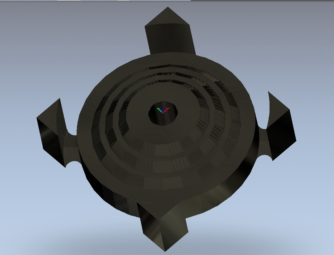

Это нормально что в Арткаме отображает криво-призмачично, но и отфрезеровало так же?
Я думал, что просто видеокарта не справляется и вот по этому такое "квадратное" всё.
detal vent 01.jpg (88718 просмотров) <a class='original' href='./download/file.php?id=63557&mode=view' target=_blank>Загрузить оригинал (136.29 КБ)</a>
G2 и G3 прошивка Marlin распознает.
Но в коде я их не наблюдаю.
detal.rar
(4.9 КБ) 1003 скачивания
Как можно это исправить?
Может постпроцессор не правильно модифицировал?
(в первом посте файл; уже модифицировал под круговую интерполяцию)
Бороздил немного в просторах интернета и выяснил, что это так называемая круговая интерполяция. И если я правильно понял, то Арткам не поддерживает эту функцию?
Виноват.
Модифицировал постпроцессор.
Теперь выдает относительно нормально...
Центральное отверстие отображает странно...
002.jpg (88687 просмотров) <a class='original' href='./download/file.php?id=63578&mode=view' target=_blank>Загрузить оригинал (623.11 КБ)</a>
А большие радиусы почему-то разбиты на круговую и линейную интерполяцию (правильно ли выразился?)
И почему это так?
003.jpg (88687 просмотров) <a class='original' href='./download/file.php?id=63580&mode=view' target=_blank>Загрузить оригинал (576.49 КБ)</a>
Но буду ещё тестировать.

Собрал не большой пылеотсасывающий центробежный (улиточный) вентилятор при помощи ЧПУ станка.
В дальнейшем будет подключен к мини циклону.
Собран из следующих деталей:
- Мотор: Conrad BLDC B36-56-06 (~40-50A)
- ESC: SkyWalker 40A 2-4s Li-Po
- Сервотестер: Turnigy
- Крыльчатка: от старого холодильного ящика (диаметр 90 мм, высота 17 мм)
- Корпус: из 10 мм оргстекла, отфрезерован на ЧПУ станке (размер 120 х 133 х 30 мм, воздухозабор диаметром 50 мм, выдув 40 х 20 мм )
- Питание: Блок Питания 350 Вт 12 В 29,9 А (на видео временно подключен к аккумуляторам)
