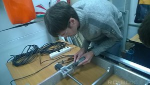

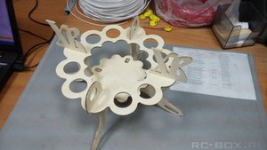

Небольшое отступление от сборки. Станок покупался с целью раскроя фанеры и бальзы, так сказать в помощь хобби - RC модели самолетов. Вначале думал поскорее собрать и пилить пилить пилить, а к чему это приведет на самом деле даже не мог представить :D
Для затяжки ШВП была куплена головка для затяжки шпилек, если честно даже не знал, что такое бывает. Очень удобно, рекомендую.

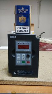

Частотник купил новый с рук, лежал как запаска у одного знакомого.

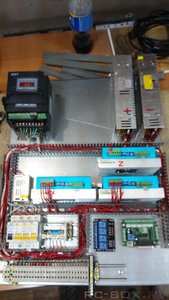

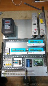

Электроника... Обычно, если не сделаешь сразу хорошо, переделывать потом лень либо нет времени, поэтому шкафчику было выделено 2 вечера :)
И так по порядку, начнем с бюджета. Он был очень скромный. ШД нонейм, драйвера на TB6600 (вроде), плата для LPT, пару БП на 36В.
Прикинул компоновку.

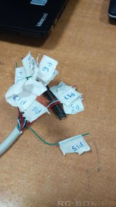

Далее проводочки...
37.jpg (6593 просмотра) <a class='original' href='./download/file.php?id=62421&mode=view' target=_blank>Загрузить оригинал (160.38 КБ)</a>
38.jpg (6593 просмотра) <a class='original' href='./download/file.php?id=62422&mode=view' target=_blank>Загрузить оригинал (128.51 КБ)</a>
39.jpg (6593 просмотра) <a class='original' href='./download/file.php?id=62423&mode=view' target=_blank>Загрузить оригинал (63.19 КБ)</a>
40.jpg (6593 просмотра) <a class='original' href='./download/file.php?id=62424&mode=view' target=_blank>Загрузить оригинал (138.41 КБ)</a>
41.jpg (6593 просмотра) <a class='original' href='./download/file.php?id=62425&mode=view' target=_blank>Загрузить оригинал (112.66 КБ)</a>
42.jpg (6593 просмотра) <a class='original' href='./download/file.php?id=62426&mode=view' target=_blank>Загрузить оригинал (105.76 КБ)</a>
Надеюсь будет полезным, для шкафов автоматики есть куча всего вкусного, нужно только знать что такое существует :)

Что за кабели используете? У вас автоматы на блоки питания и инвертор отдельные и слева вводной, я правильно рассмотрел, как рассчитывали номинал автоматов, и выбор характеристики. У многих просто вижу в шкафах автоматы с C характеристикой, не могу понять что защищаем проводку или начинку шкафа, еще посоветую контактор поставить на все питание и кнопку стоп на него заведите.

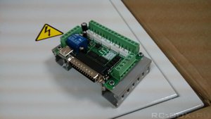

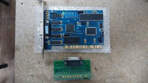

"Первый раз, в первый класс", я думаю это прошел каждый из нас :D
Эх, LPT... найти стабильного компа с живым LPT не удалось. Пришлось думать о другом, немного почитав про NCstudio выбрал пал в сторону нее :)
47.jpg (6553 просмотра) <a class='original' href='./download/file.php?id=62429&mode=view' target=_blank>Загрузить оригинал (113.58 КБ)</a>
Легкий моддинг и платка коммутации встала в шкафу + немного причесал проводочки спиралькой.

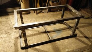

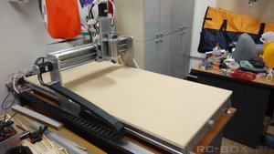

К этому времени уже была готова тумба под станок.
51.jpg (6553 просмотра) <a class='original' href='./download/file.php?id=62431&mode=view' target=_blank>Загрузить оригинал (112.91 КБ)</a>
Наконец все встало на свои места.
52.jpg (6553 просмотра) <a class='original' href='./download/file.php?id=62432&mode=view' target=_blank>Загрузить оригинал (124.88 КБ)</a>
53.jpg (6553 просмотра) <a class='original' href='./download/file.php?id=62433&mode=view' target=_blank>Загрузить оригинал (72.56 КБ)</a>

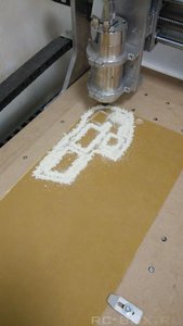

Сверловку плиты к раме производил в ручном режиме, руки чесались, станок уже бегал по кнопкам, а о том как создавать УП я еще даже не представлял :wik: .
56.jpg (6553 просмотра) <a class='original' href='./download/file.php?id=62434&mode=view' target=_blank>Загрузить оригинал (76.39 КБ)</a>
Видео процесса
http://www.youtube.com/watch?v=BliAxbfDaxU

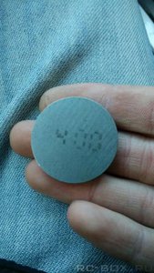

Сверловку под крепежные футорки делал уже по УП, но все как то медленно, фреза зачем то поднималась :hehehe: и первый раз, однако страшно было :D
http://www.youtube.com/watch?v=k5fIt6Ducos#ws
Между делом даже покатал индикатор по столу, перепад получился +- 0.1мм по диагонали, для первого станка я посчитал это достойным результатом :) И решил пройтись фрезой по столу :D , обычно это первая стружка, хотя у меня была уже не первая :D
http://www.youtube.com/watch?v=9Oojyp6adII
Пока еще медленно и в тоже время страшно, мой "первый класс" продолжался :D

savo писал(а):Что за кабели используете?
Для шпинделя кинул ПВС 3х1.5
Для ШД и датчиков кинул КММ 4х0.35
savo писал(а): У вас автоматы на блоки питания и инвертор отдельные и слева вводной, я правильно рассмотрел, как рассчитывали номинал автоматов, и выбор характеристики. У многих просто вижу в шкафах автоматы с C характеристикой, не могу понять что защищаем проводку или начинку шкафа, еще посоветую контактор поставить на все питание и кнопку стоп на него заведите.
Все верно, один вводной, на инвертор свой автомат, на БП драйверов отдельный. Над характеристикой автоматов если честно не думал даже, ставил из того что было под рукой :) . Кнопки стоп нет, хотя идея сделать ее через контактор - отличная :good: .

Stich писал(а):Для ШД и датчиков кинул КММ 4х0.35
не маловато для моторов?
А кнопка мне спасла не одну фрезу дорогую, да и пальцы может спасти.

savo писал(а): не маловато для моторов?
Наверно, но для этих моторов и 36В маловато было, об этом позже :)
savo писал(а): А кнопка мне спасла не одну фрезу дорогую, да и пальцы может спасти.
Кнопка конечно хорошо, подумаю, наверное сделаю, спс. Один раз пришлось дернуть автомат вместо кнопки :D , но это было в один из первых запусков.

Станочек пилил, пришлось немного освоить autocad и vectric aspire.
На пасху сделал первое изделие :D
58.jpg (6431 просмотр) <a class='original' href='./download/file.php?id=62477&mode=view' target=_blank>Загрузить оригинал (83.57 КБ)</a>
Следующим делом сразу же решил изготовить пропеллер из того что было под рукой :)
59.jpg (6431 просмотр) <a class='original' href='./download/file.php?id=62480&mode=view' target=_blank>Загрузить оригинал (84.41 КБ)</a>
Столкнулся с первыми проблемами, вектрик не особо подходит под 3Д модели, а переворот заготовки для меня вообще был загадкой :D
Все это было небольшим отступлением, это прошел каждый из нас :D

Датчик инструмента сделал на основе калиброванной шайбы (автозапчасти используют в ВАЗах для настройки клапанов :D )
60.jpg (6431 просмотр) <a class='original' href='./download/file.php?id=62485&mode=view' target=_blank>Загрузить оригинал (148.3 КБ)</a>
http://www.youtube.com/watch?v=K2kp3qbYYls
В настройках поставил толщину в 3.95мм, столик еще не разу не задел :) Кстати именно в этот я понял все удобство данного девайса, и при смене контроллера первым делом настраивал первом делом :D .

Вернусь к станку. Драйвера у меня были дешевые и столкнулся с проблемкой. На скоростях до 2000-2200мм/мин при холостом движении все было хорошо. Решил поднять немного скорость для более быстрых "перебегов" и начал ловить клин. Пересобрал механику раза 3, результата не было. Немного озадачило то что если поднять скорость до 4000-4400 мм/мин, двигатели начинали петь и все было сказочно :wik: . На деле это был не клин а резонанс двигателей. Задумался о замене драйверов :D .
За 10 дней из ближнего зарубежья пришли "интересные коробочки".
61.jpg (6418 просмотров) <a class='original' href='./download/file.php?id=62496&mode=view' target=_blank>Загрузить оригинал (97.5 КБ)</a>
А с ними новые "сюрпризы" :mrgreen:
62.jpg (6418 просмотров) <a class='original' href='./download/file.php?id=62498&mode=view' target=_blank>Загрузить оригинал (158.9 КБ)</a>
63.jpg (6418 просмотров) <a class='original' href='./download/file.php?id=62497&mode=view' target=_blank>Загрузить оригинал (140 КБ)</a>
Разница в цене с лихвой перекрывалась гарабаритами :lol:
И так, новый шкаф...
64.jpg (6418 просмотров) <a class='original' href='./download/file.php?id=62499&mode=view' target=_blank>Загрузить оригинал (133.9 КБ)</a>
65.jpg (6418 просмотров) <a class='original' href='./download/file.php?id=62500&mode=view' target=_blank>Загрузить оригинал (115.57 КБ)</a>
66.jpg (6418 просмотров) <a class='original' href='./download/file.php?id=62501&mode=view' target=_blank>Загрузить оригинал (120.55 КБ)</a>
В процессе выяснилось что моим ШД мешали не только драйвера, им также хотелось побольше напряжения, поэтому было решено два блока питания соединить последовательно, немного их подкрутить и получить на выходе чуть менее 80В. Рядом с платой коммутации стоят релюшки, зачем? сам не знаю, лежало на полке, поставил, авось решу СОЖ на МДФ лить :mrgreen:

AlexNikov
Сообщения: 1206
Репутация: 721
Откуда: Томск
Re: Вектроник 1230х600 или «История первого станка»
Сообщение AlexNikov »
Драйвера яб установил вертикально - тепло лучше уходить с радиатора будет :thinking:
Stich
Сообщения: 154
Зарегистрирован: 13 мар 2015, 18:30
Репутация: 184
Настоящее имя: Никита
Откуда: Сочи
Сообщение Stich »
AlexNikov писал(а):Драйвера яб установил вертикально - тепло лучше уходить с радиатора будет :thinking:
Там вентиляторы на принудиловке стоят такие бодренькие ;) Единственное что в данном варианте их можно было бы отключить. Места катастрофически не хватало, вертикально комфортно их было не поставить, а БПшки уже были подняты вверх до предела, при этом щит засунуть в шкаф с первого раза не получалось :)

В далекой будущем мечтал о 4ой оси, ходили мысли вокруг центроискателя, планировалось две ШВП на ось Х а может уже и другой станок?.. и на место NCstudio просилась замена.
Ух... Purelogic =)
P.S. Как и все счет ждал долго, отгружали тоже долго :mrgreen:
PLCM-E3. Разобрался быстро, все забегало, даже немного попилил на нем. Скажу честно в настройки точности траекторий особо не вдавался, один знакомый поделился своими настройками на которых уже успешно работал.
Новые драйвера, увеличил микрошаг... и вот долгожданный результат.
http://www.youtube.com/watch?v=2TBXglRCxBU
Все стабильно на всем диапазоне, намеков на старые проблемы просто не было :)

К приезду KFlop я был уже готов морально и немного технически (огромная благодарность michael-yurov за представление о контроллере и ukr-sasha за замечательную статью)
Дополнительных плат коммутации для KFlop я не покупал, в этой войне "зеленая" взяла верх :D . Подключение планировал к уже имеющейся платке для Mach3. В этом деле главное определится что куда пойдет, какие пины в KFlop будут за что отвечать.
Могу попробовать найти свои боевые записи (таблички соответствия пинов), если это будет полезно.
Распотрашил кабелек и приступил к делу.
