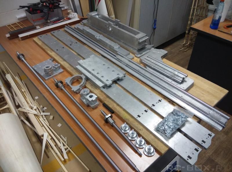

Давно мечтал о ЧПУ станочке, в январе 2015г созрел, немного ожидания и в начале марта получил набор.
2.jpg (6676 просмотров) <a class='original' href='./download/file.php?id=62384&sid=dac3dbec606059d77fad54bc728ff999&mode=view' target=_blank>Загрузить оригинал (163.1 КБ)</a>
3.jpg (6676 просмотров) <a class='original' href='./download/file.php?id=62385&sid=dac3dbec606059d77fad54bc728ff999&mode=view' target=_blank>Загрузить оригинал (173.29 КБ)</a>
По весу наверное около 60кг, но это вместе с рельсами и швп.

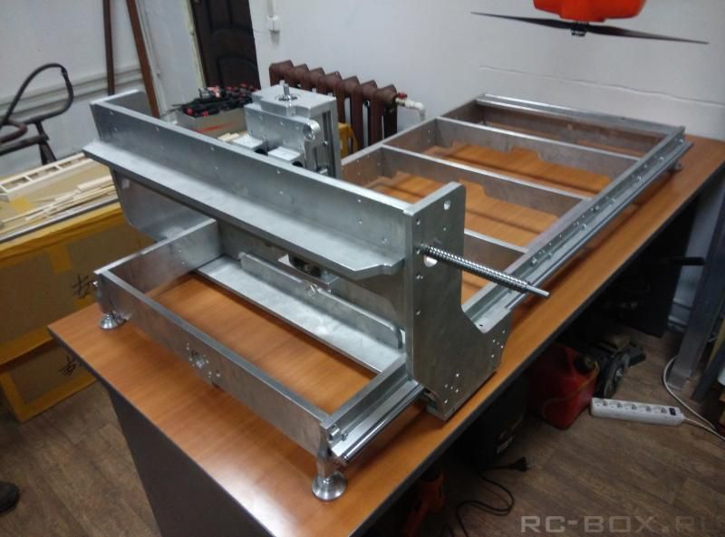

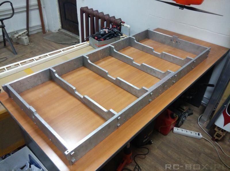

Сборка пошла как по маслу, особо описывать нечего...
4.jpg (6676 просмотров) <a class='original' href='./download/file.php?id=62386&sid=dac3dbec606059d77fad54bc728ff999&mode=view' target=_blank>Загрузить оригинал (131.71 КБ)</a>
5.jpg (6676 просмотров) <a class='original' href='./download/file.php?id=62387&sid=dac3dbec606059d77fad54bc728ff999&mode=view' target=_blank>Загрузить оригинал (134.26 КБ)</a>
6.jpg (6676 просмотров) <a class='original' href='./download/file.php?id=62388&sid=dac3dbec606059d77fad54bc728ff999&mode=view' target=_blank>Загрузить оригинал (121.8 КБ)</a>
7.jpg (6676 просмотров) <a class='original' href='./download/file.php?id=62389&sid=dac3dbec606059d77fad54bc728ff999&mode=view' target=_blank>Загрузить оригинал (125.26 КБ)</a>
8.jpg (6676 просмотров) <a class='original' href='./download/file.php?id=62390&sid=dac3dbec606059d77fad54bc728ff999&mode=view' target=_blank>Загрузить оригинал (153.79 КБ)</a>
9.jpg (6676 просмотров) <a class='original' href='./download/file.php?id=62392&sid=dac3dbec606059d77fad54bc728ff999&mode=view' target=_blank>Загрузить оригинал (117.96 КБ)</a>
Болтов накрутился жуть как, крутил ручками без шуроповерта, чтобы ничего не сорвать.

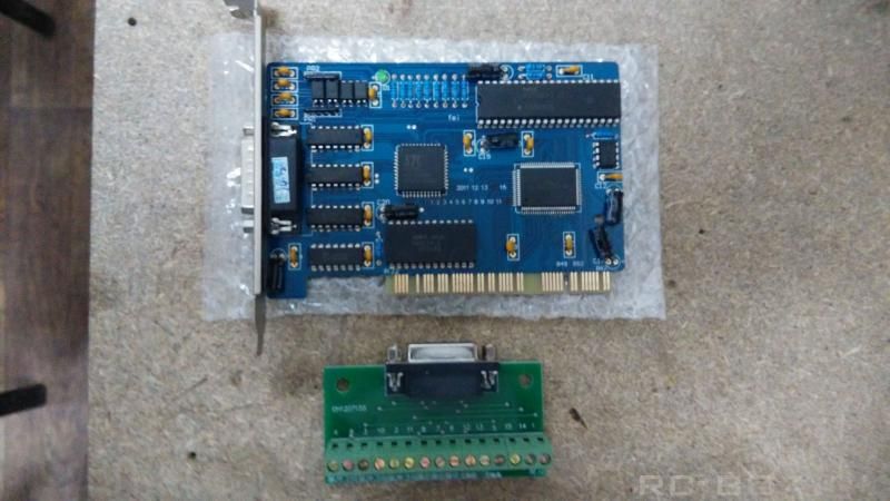

Эх, LPT... найти стабильного компа с живым LPT не удалось. Пришлось думать о другом, немного почитав про NCstudio выбрал пал в сторону нее :)
47.jpg (6555 просмотров) <a class='original' href='./download/file.php?id=62429&sid=dac3dbec606059d77fad54bc728ff999&mode=view' target=_blank>Загрузить оригинал (113.58 КБ)</a>
Легкий моддинг и платка коммутации встала в шкафу + немного причесал проводочки спиралькой.

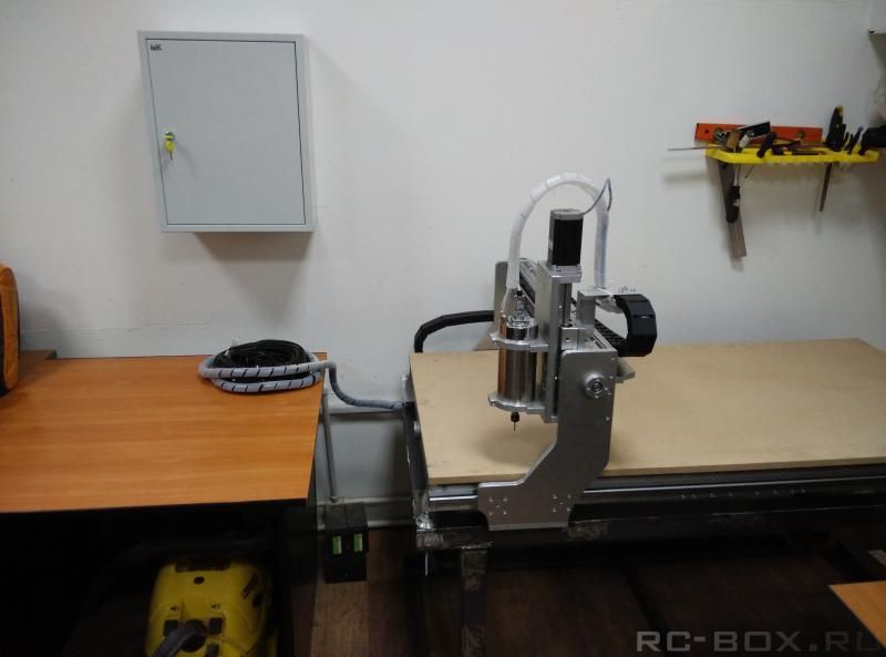

К этому времени уже была готова тумба под станок.
51.jpg (6555 просмотров) <a class='original' href='./download/file.php?id=62431&sid=dac3dbec606059d77fad54bc728ff999&mode=view' target=_blank>Загрузить оригинал (112.91 КБ)</a>
Наконец все встало на свои места.
52.jpg (6555 просмотров) <a class='original' href='./download/file.php?id=62432&sid=dac3dbec606059d77fad54bc728ff999&mode=view' target=_blank>Загрузить оригинал (124.88 КБ)</a>
53.jpg (6555 просмотров) <a class='original' href='./download/file.php?id=62433&sid=dac3dbec606059d77fad54bc728ff999&mode=view' target=_blank>Загрузить оригинал (72.56 КБ)</a>
