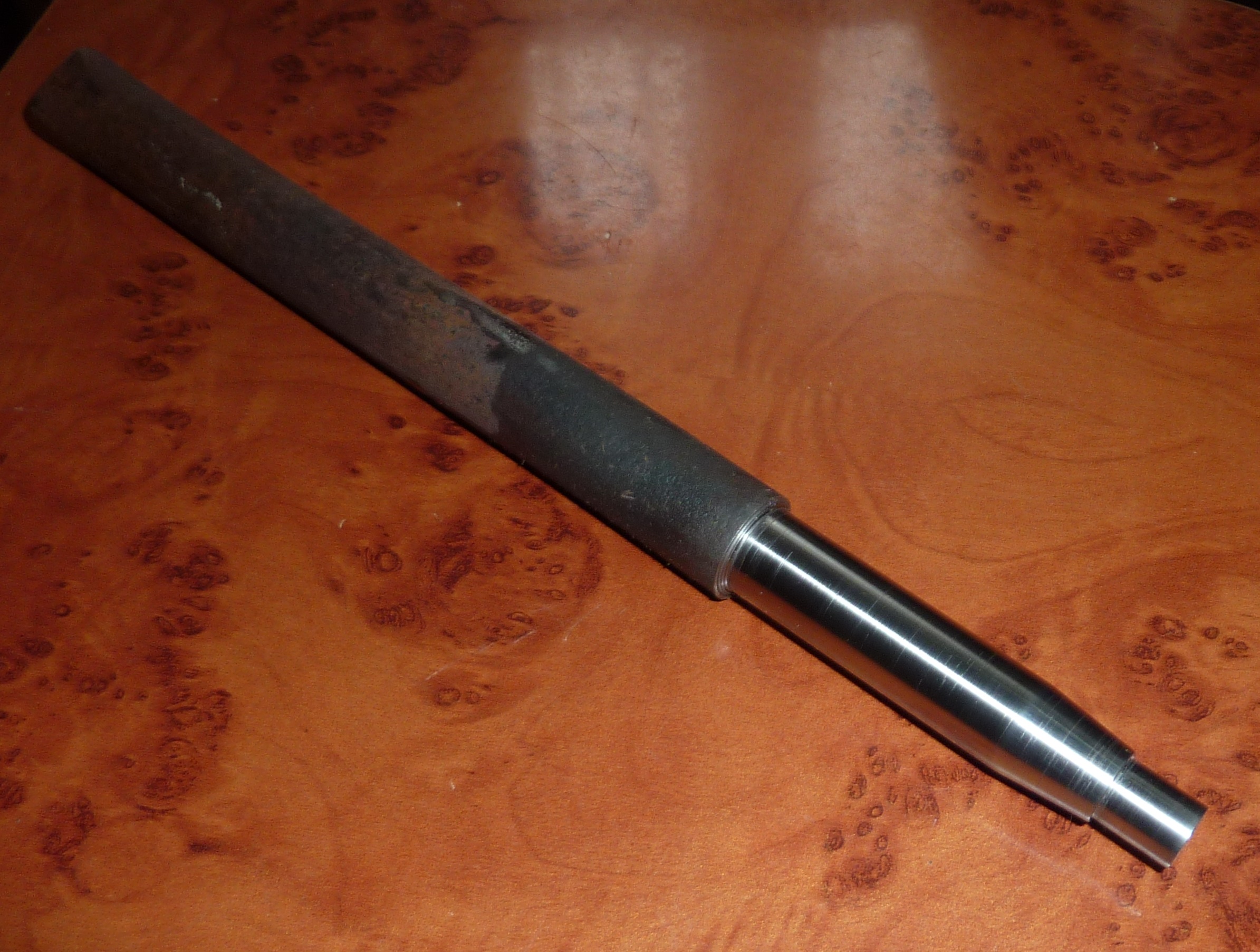

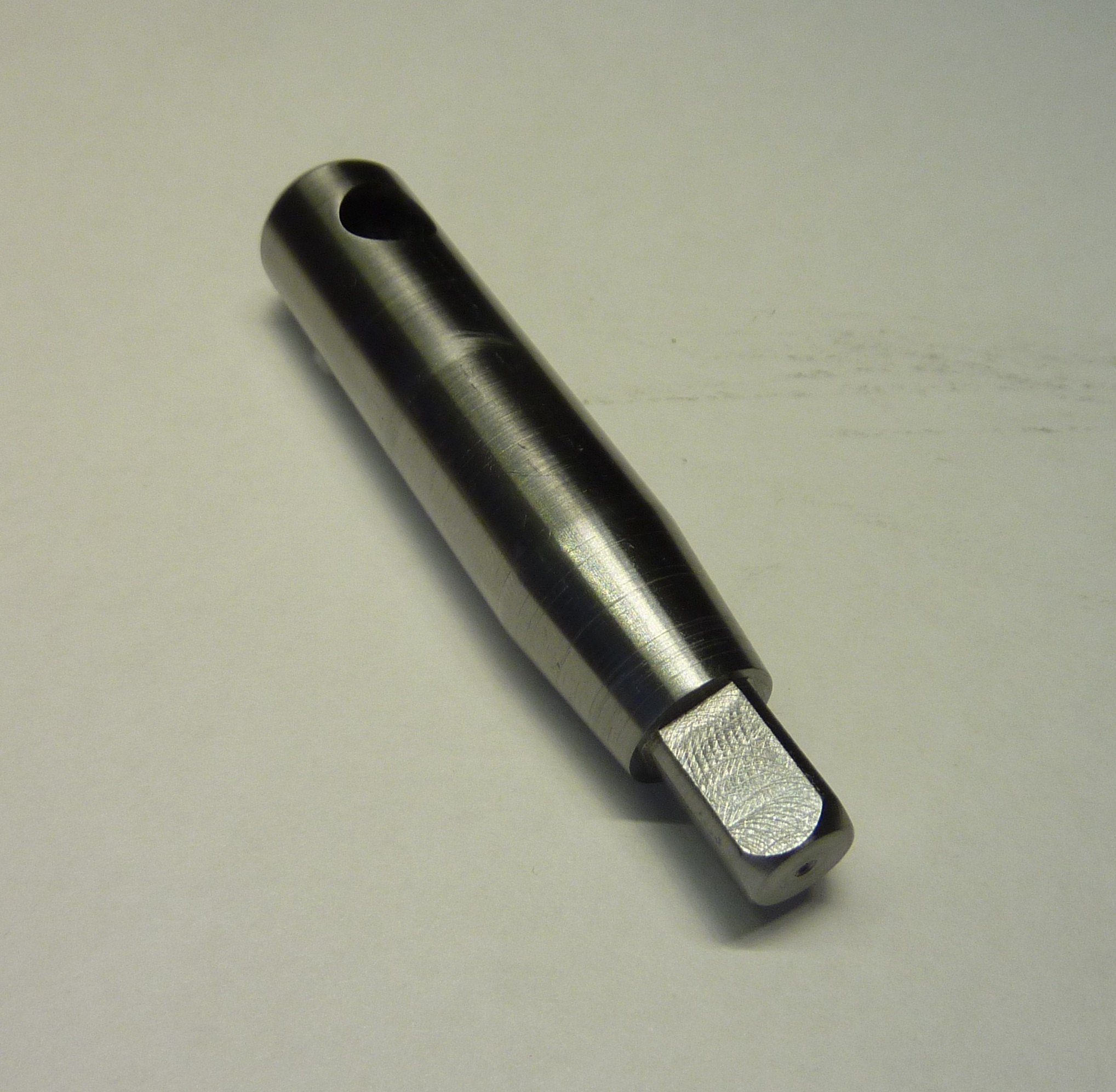

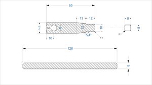

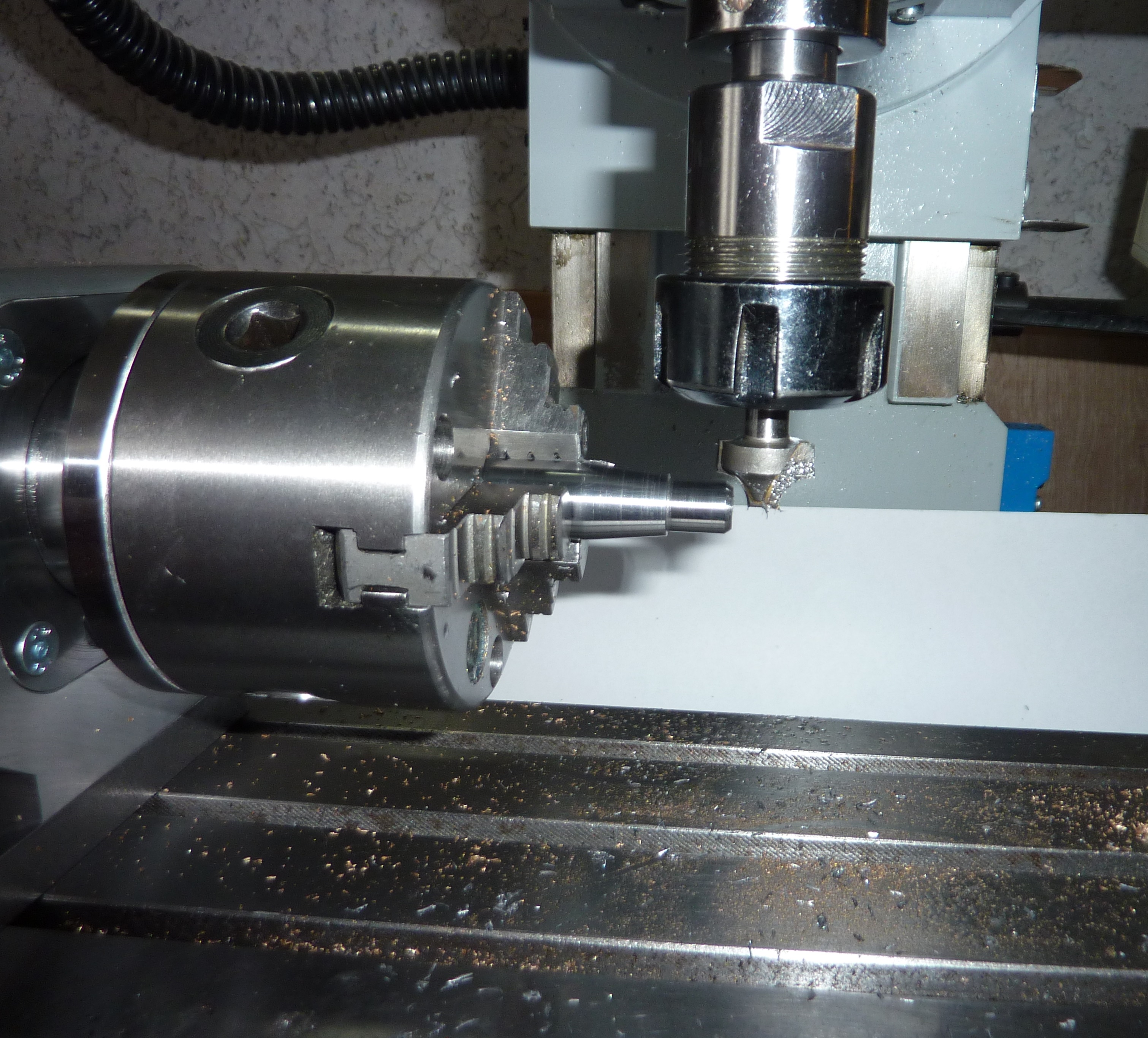

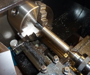

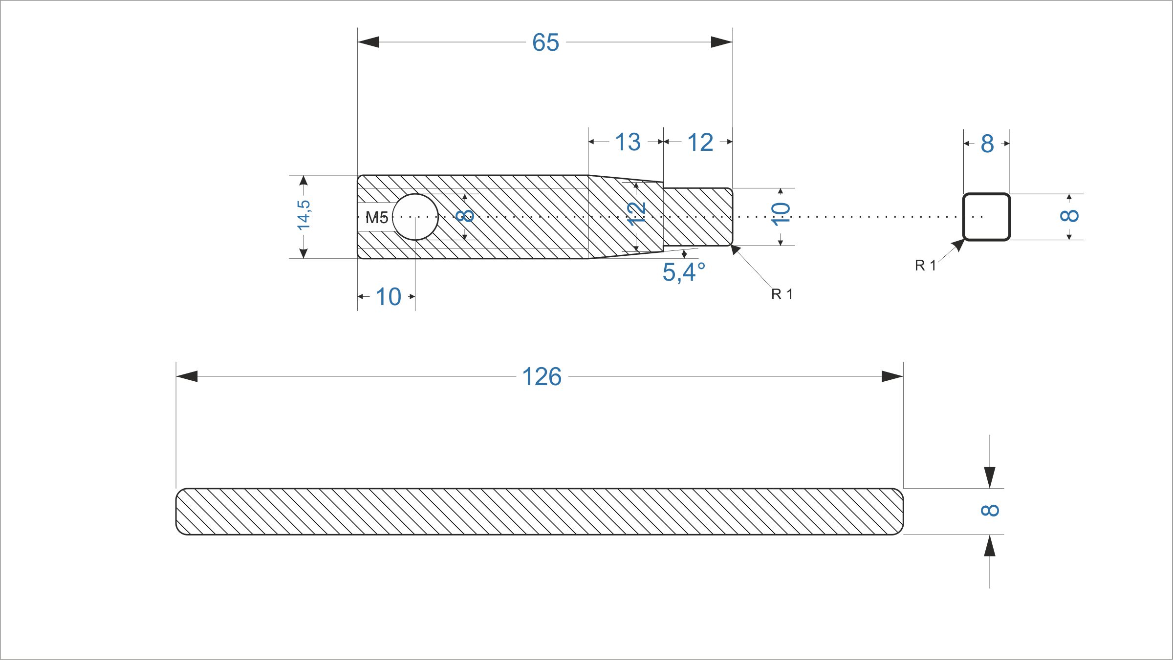

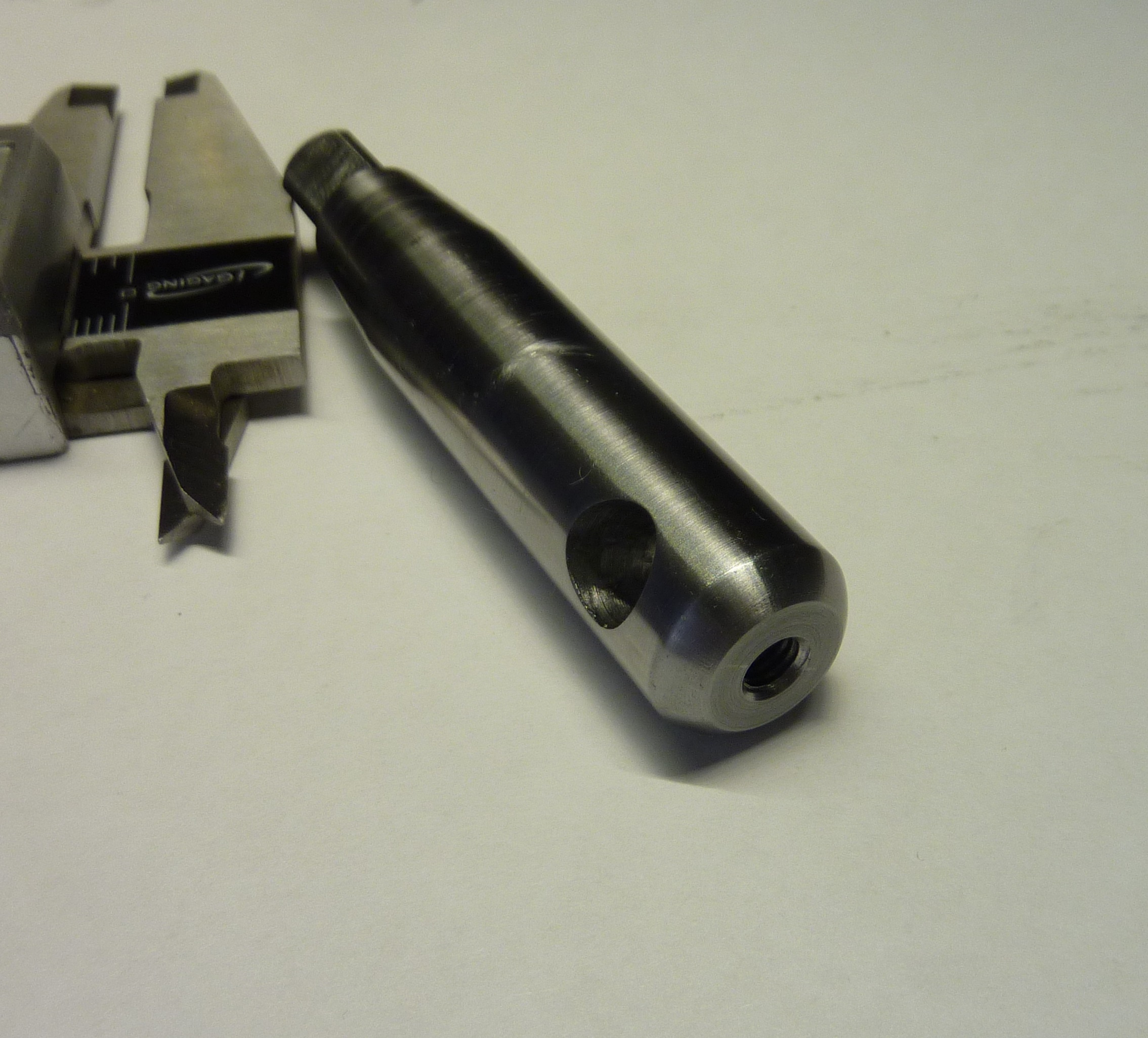

Освоение, и понимание 4й оси идёт медленно, зато уже продуктивно, изготовил ключик для патрона, жесткость конструкции хорошая вышла.
Видео надо ускорять )) оно нудное :?

Не жалеешь, что ременный привод сделал?
А то тут баталии были... :)

UAVpilot писал(а):Не жалеешь, что ременный привод сделал?
Нет, я даже минусов то в нём не могу найти, наверно каждому своё, я сегодня сидел думал, к примеру волновой редуктор где мне применить, если вдруг подарят, так и не смог придумать )))
Так, что пока жить так будем, а, что баталии устраивать, надо всё же вещи собирать или покупать по реальным потребностям и конкретным задачам, а не в прок и на 200 лет. так даже дешевле ))
А вот сам ремень ужасен, надо будет заменить, он воняет и кривой )))
В целом очень доволен оськи созданной, оценил преимущество, что зажал пруток длинный, так как дырка в шпинделе сквозная, супер, жесткость супер, проверял на отгиб патрона, шпинделя, если на излом рычагом и тд..

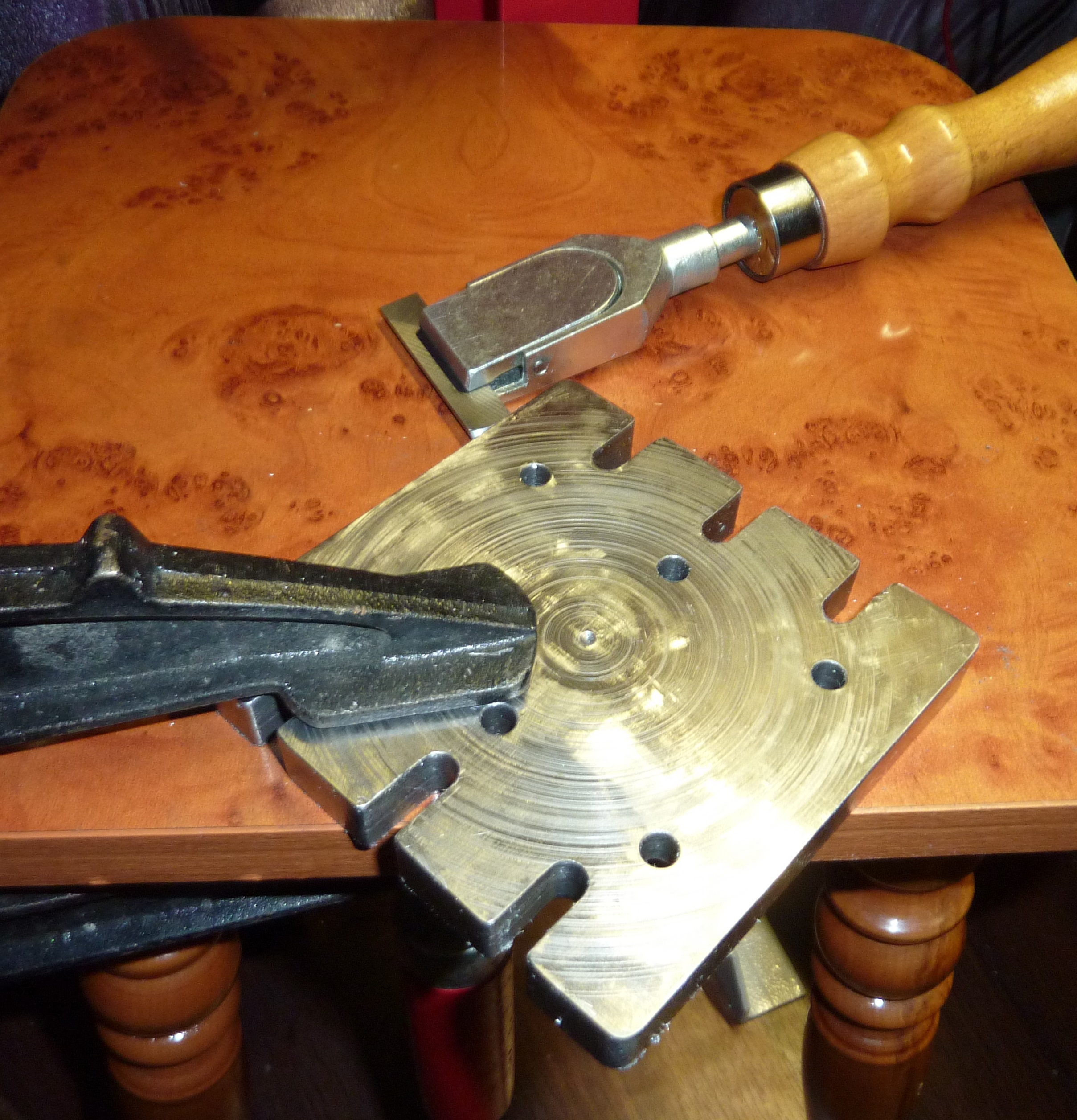

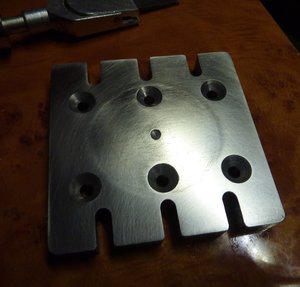

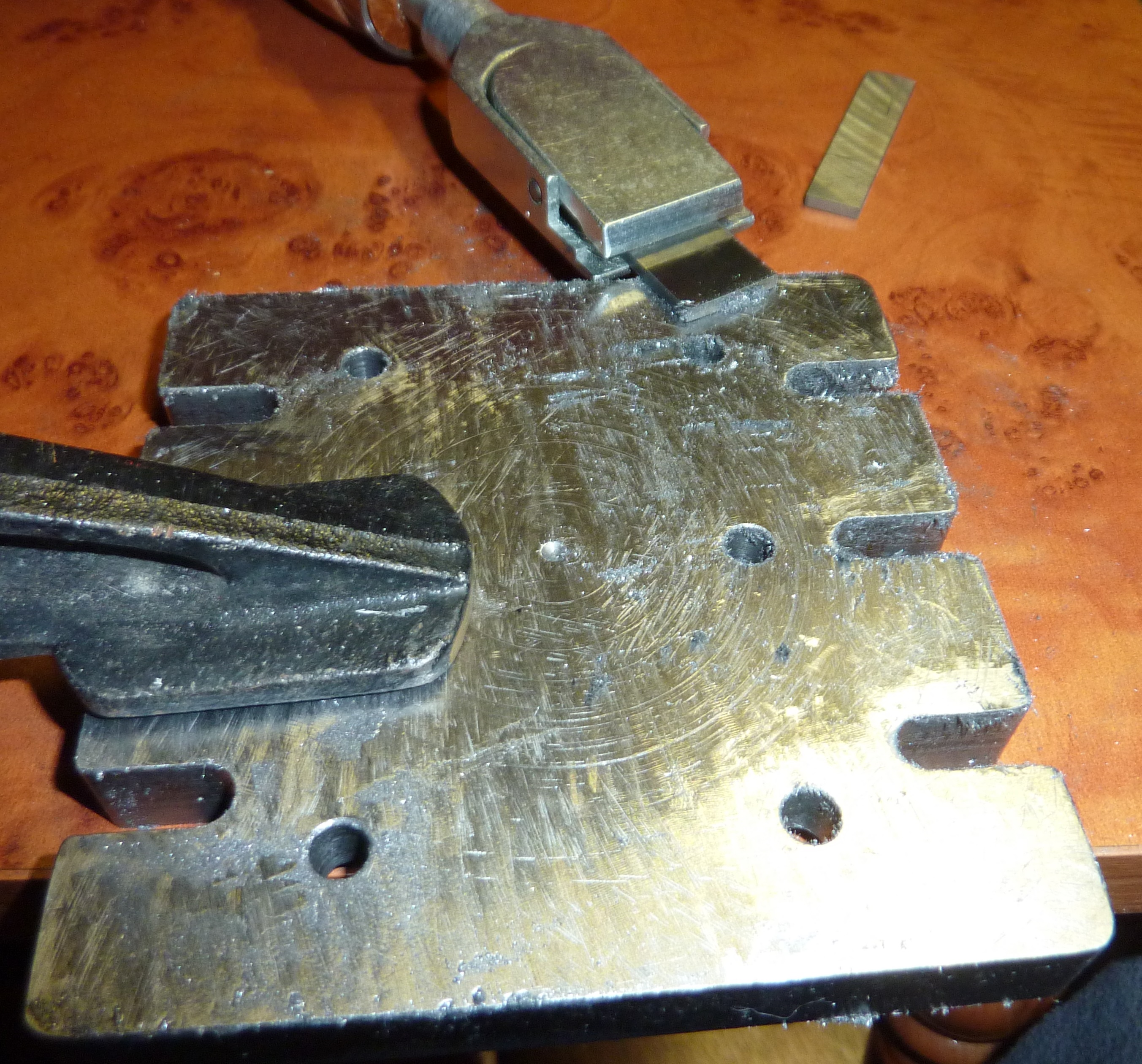

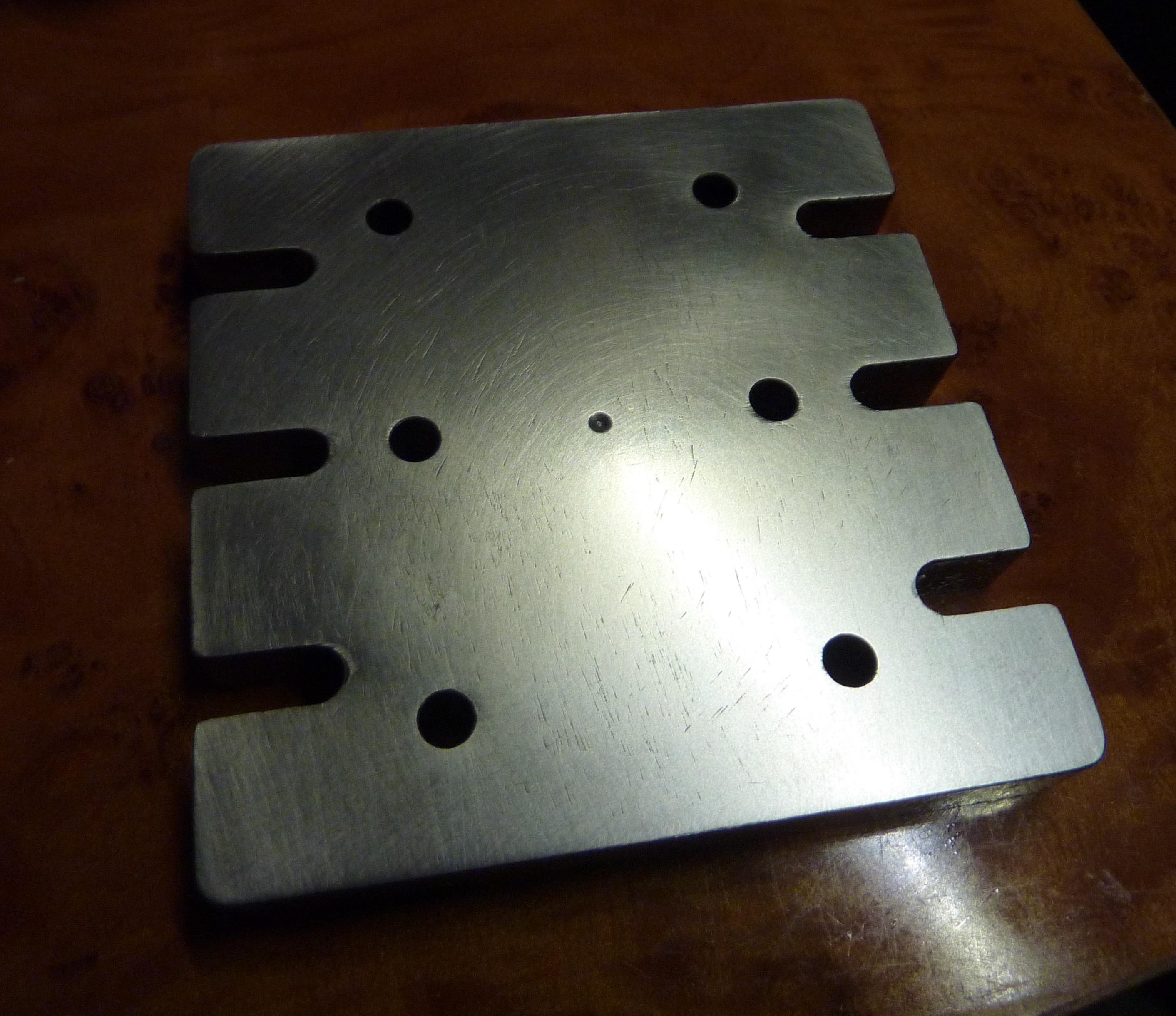

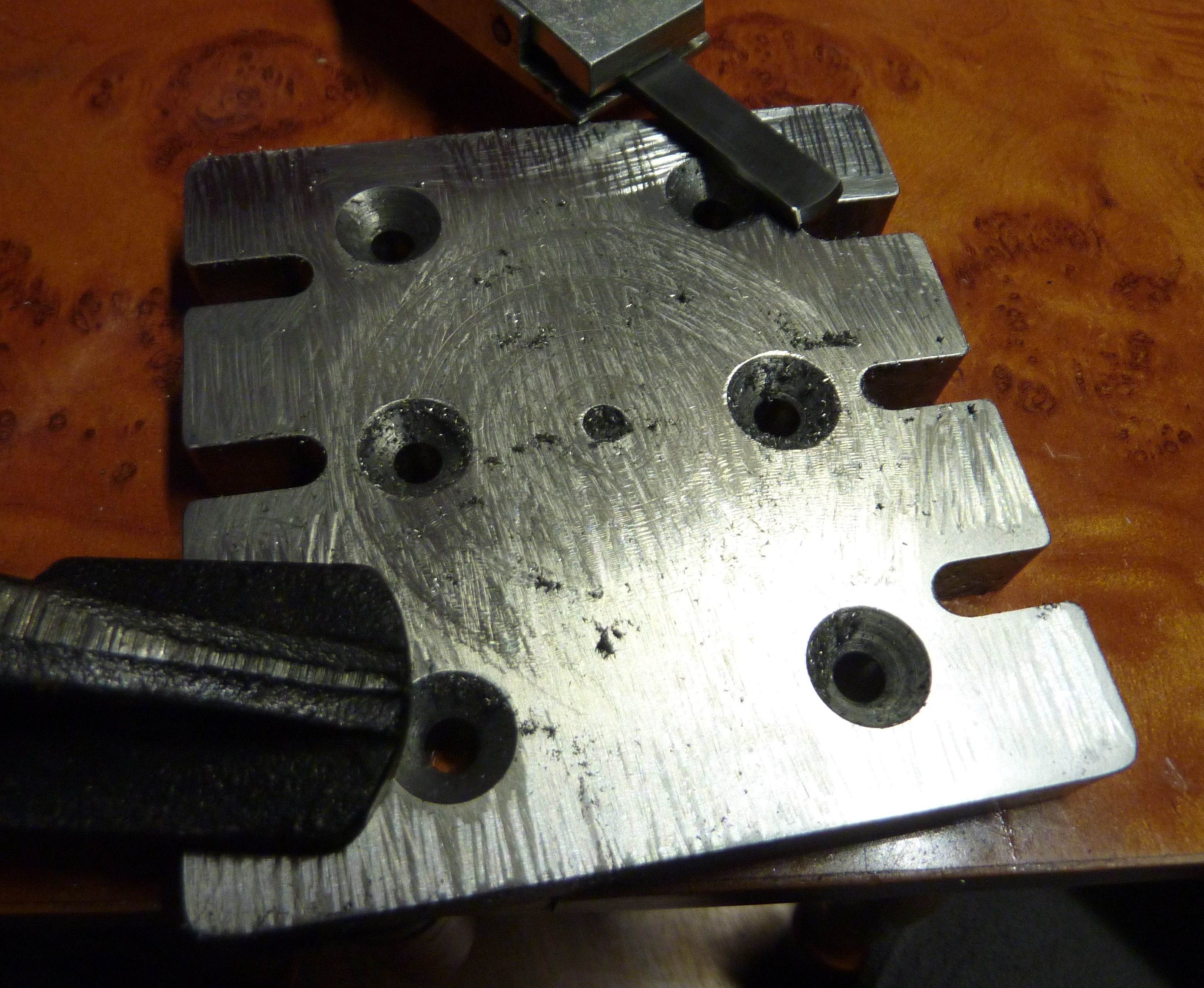

Вы ровнял подошву, шабрением и шлифованием вручную.
P1090081.JPG (8767 просмотров) <a class='original' href='./download/file.php?id=65151&mode=view' target=_blank>Загрузить оригинал (1.4 МБ)</a>
P1090082.JPG (8767 просмотров) <a class='original' href='./download/file.php?id=65152&mode=view' target=_blank>Загрузить оригинал (1.75 МБ)</a>
P1090086.JPG (8767 просмотров) <a class='original' href='./download/file.php?id=65153&mode=view' target=_blank>Загрузить оригинал (1.48 МБ)</a>
P1090088.JPG (8767 просмотров) <a class='original' href='./download/file.php?id=65154&mode=view' target=_blank>Загрузить оригинал (2.01 МБ)</a>
P1090089.JPG (8767 просмотров) <a class='original' href='./download/file.php?id=65155&mode=view' target=_blank>Загрузить оригинал (1.55 МБ)</a>

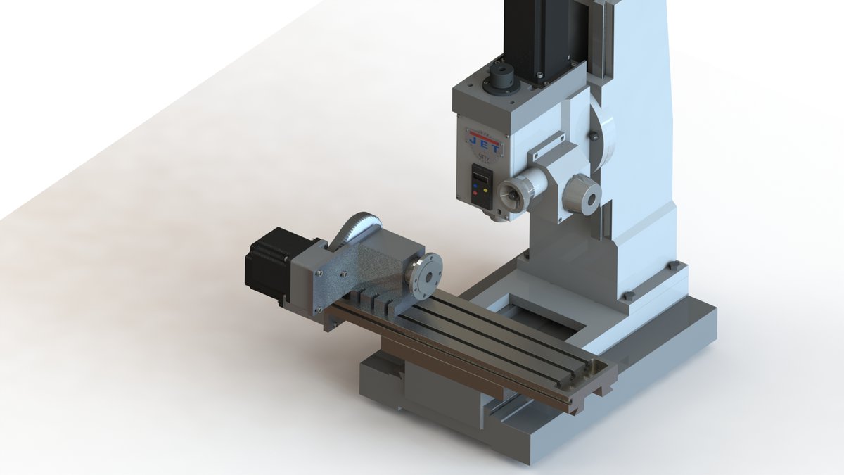

DeNew Lab писал(а):На моём станке ось так будет стоять.
4 Axis-8.JPG (7471 просмотр) <a class='original' href='./download/file.php?id=122392&mode=view' target=_blank>Загрузить оригинал (49.39 КБ)</a>
Просьба указать модель станка.

Сергей/25rus писал(а):модель станка.
JET JMD-2
