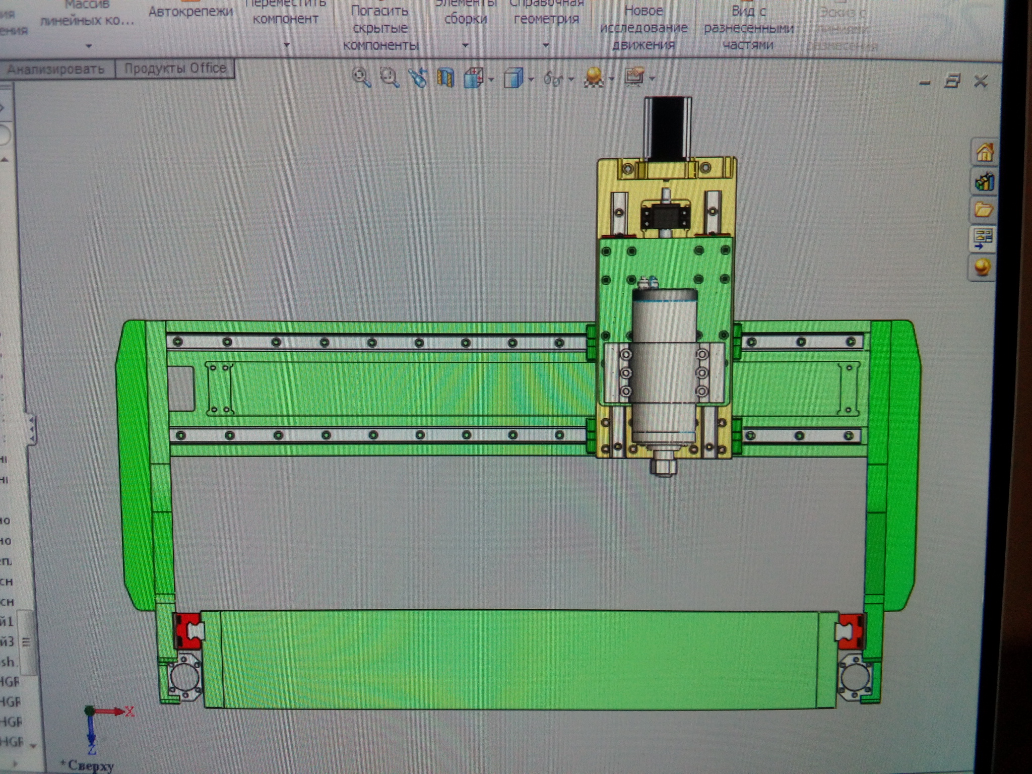

Добавил ребра с боку.
С боковыми усилителями (3660 просмотров) <a class='original' href='./download/file.php?id=60949&mode=view' target=_blank>Загрузить оригинал (1.49 МБ)</a>
Re: Усиленный портальник КРМ 850х550х150
Ребро с внутреней стороны лутше.
Какие предпологаются рельсы и швп?
4.JPG (3605 просмотров) <a class='original' href='./download/file.php?id=60963&mode=view' target=_blank>Загрузить оригинал (65.94 КБ)</a>
Coffeein
Сообщения: 2124
Репутация: 291
Сообщение Coffeein »
Ребра поставлю и внутри. Рельсы 25е несущие, 25 на портале, и на вертикальное перемещение 20е. Швп 2005е на две оси. И вверх 1605.
Подскажите как быть, просят проект и тут в личку, и на чипмекере два запроса... С одной стороны и не жалко, с другой стороны совсем не знакомый человек и почти год изнурительного труда. Как покрасил, потянуло.
Проект еще сырой поэтому не представляет ценности год это перебор тут работы на неделю по вечерам за чаем. 25е рельсы бред и деньги на ветер. Рельсы ы идеале 20 по всем осям и швп 20 по всем осям. 16 швп на Z плохо Z самая нагруженая ось. Ставить швп меньшего калибра чем рельс неправильно поскольку швп и опорные подшипники умирает намного быстрей чем рельс. Также швп и опоры влияют на жесткость тонкая швп с мелкими опорами будет имет большую упругую деформацию.

Неделю за чаем, это когда знаешь с чего начать, и как закончить. А когда никогда в жизни близко даже не стоял рядом с ЧПУ, и не имеешь никакого предсталеня, тогда с нуля начинать было не легко лично мне.
За два полных дня перебрал детали заново. А если есть под рукой все детали, просто составить сборку не сложно. Да этот разговор не для чего...
По поводу рельс, показался вес портала большим, И не пожалел в качестве несущих 25е.
На портале другая причина. Зазор большой сохраняется на больших рельсах, то есть корманы нужно менее глубже выбирать, соответственно остаётся более крепкое основание для крепежа опор, и модуля швп. И сама плита основа остаеться более цельной...
Если бы не было стыдно от форумчан заложил бы 30е рельсы. Цены смотрю разница есть, но не очень большая, что 20е, что 25е. Сказать маленькая разница.
Это неправильный подход пихать толстый рельс чтобы легко влезла тонкая швп. Впихнуть 20й швп с 20м рельсом непроблема и карманы там нужны небольшие. И вес вашего портала для 20х и даже 15х рельс мизерная нагрузка. Вот если сделать из 40мм стальных плит все тогда еще уместен 25й размер.
Coffeein
Сообщения: 2124
Репутация: 291
Вы меня не поняли. У меня не 40мм плита как у вас, а 25мм. На портале, при 15х опорах на 20м винте выбран карман в 13мм, остаётся опоры крепить 12мм. Это при том что 25й рельс.
Если 20й рельс крепить, можно вычитать ещё 1см. Получиться 2мм. Либо нужно опоры делать самодельные, и выносить их за приделы портала. Т.е крепить к боковинкам. По другому я не понимаю как делать.
Просто делается подвижная часть с подиумами под каретки каретки. Утапливать можно и в другую сторону.
Coffeein
Сообщения: 2124
Репутация: 291
Так то да, но кусками делать не хотел... Утопить в другой стороне пробовал. Выход идёт на плиту z. В него тоже глубоко не войдешь, так как с другой стороны тоже карман выбирать. Сюда плиту даже 30мм пришлось взять. А то что 25е рельсы для 20х швп могут создавать лишние трение? ( сопротивление), плохо?
Утопить непроблема куча таких стануов существует и в накладных подиумах нет ничего плохого. Да можно хоть 45е поставить на игрушешный станок. Конструкция должна быть сбалансированой комплектующие должны соотвецтвовать остальной констрцкции. Вместо того чтобы думать как усилить слабые места вы усиливаете и так сильные места. Просто ненужно искать простое и неправильное решение а нужно включить мозги. Могу сказать что при 25 плите портала и 30 подвижной плите все прекрасно влезет.
