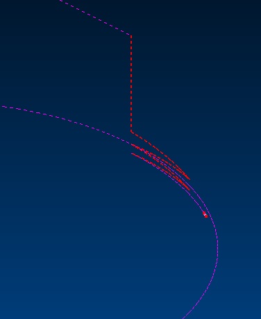

Re: Станок запинается при резке окружностей
В траектории движения есть типа "елочка", и станок как-раз движется по этой траектории.
kode.jpg (4032 просмотра) <a class='original' href='./download/file.php?id=60287&mode=view' target=_blank>Загрузить оригинал (13.82 КБ)</a>

"Елочка" это ж наклонное врезание фрезы

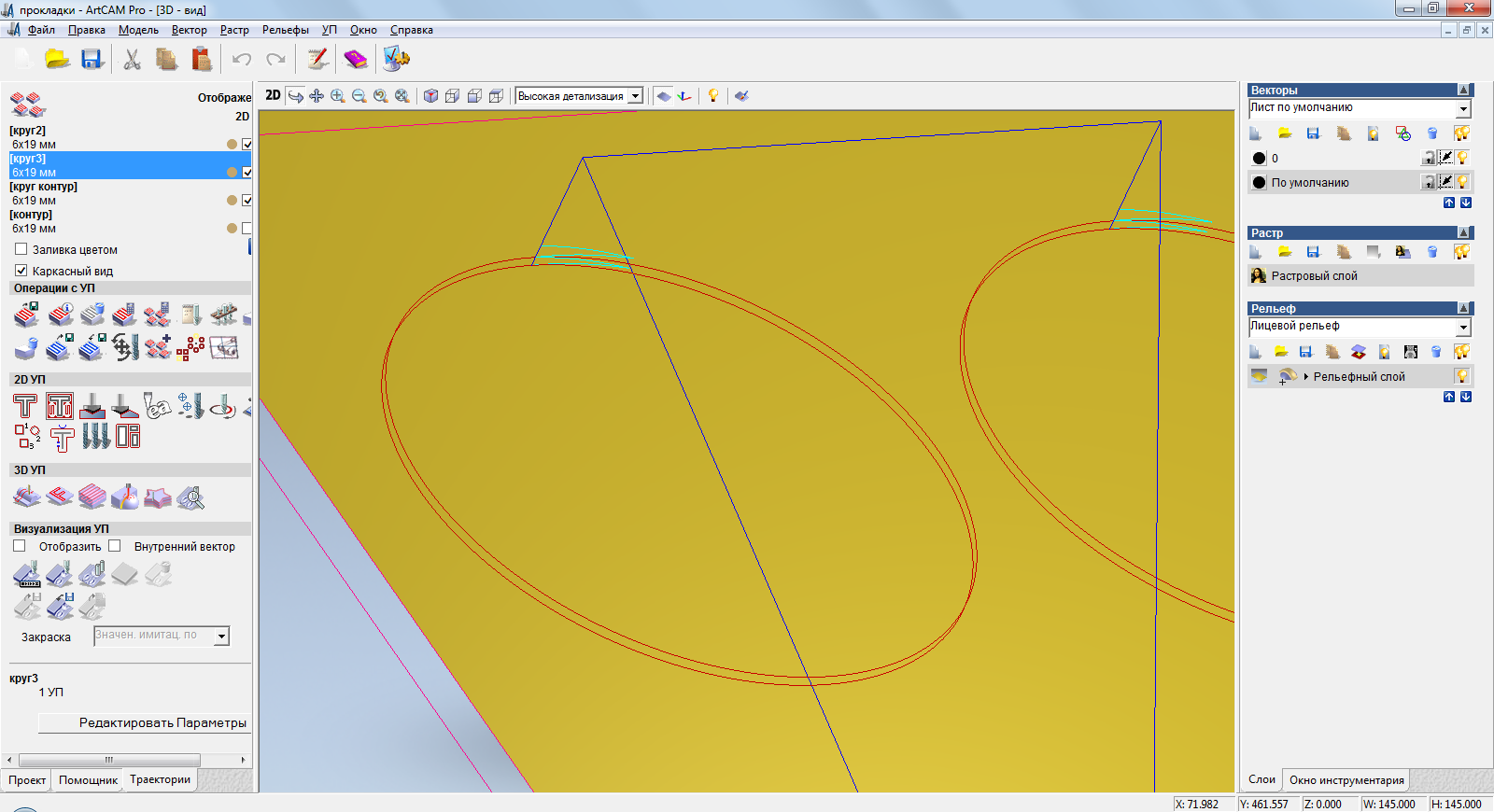

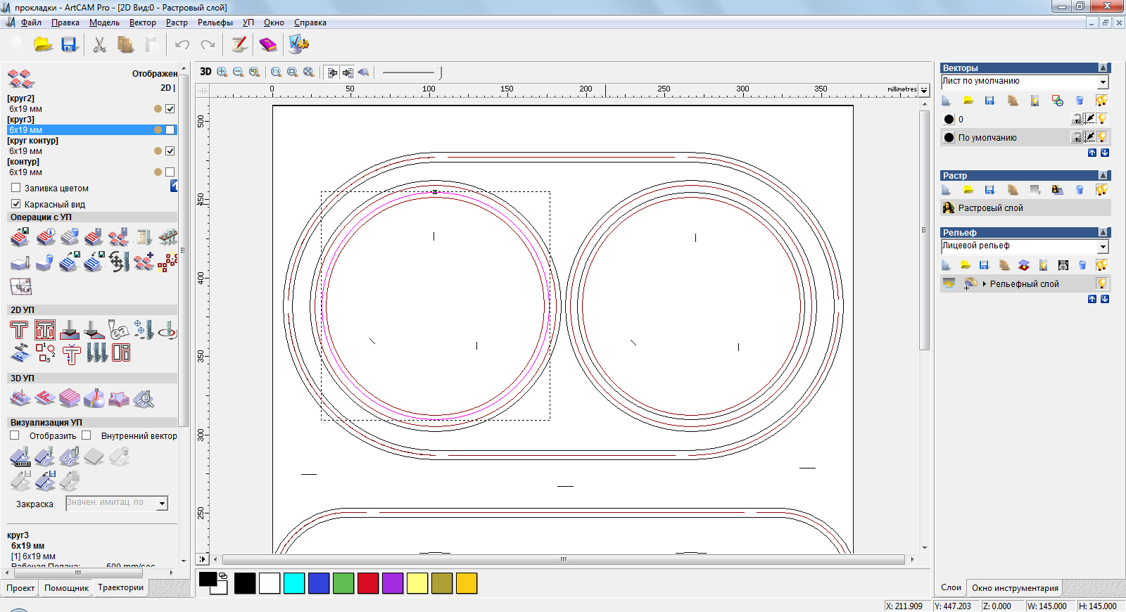

Наклонное врезание в одном месте (в начальной точке вектора), а эта точка "препинания " у него в другом, почти на половине окружности примерно всегда хотя никаких точек на векторе там нет :wik:
https://youtu.be/W8Y1wc79sEk
Безымянный.png (4022 просмотра) <a class='original' href='./download/file.php?id=60288&mode=view' target=_blank>Загрузить оригинал (157.79 КБ)</a>
Безымянный.png (4021 просмотр) <a class='original' href='./download/file.php?id=60289&mode=view' target=_blank>Загрузить оригинал (238.73 КБ)</a>

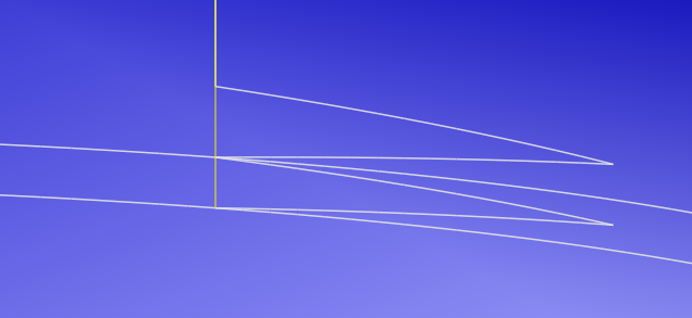

ты бы поаккуратнее с такими советами, Наталья у нас хоть и продвинутая, но все же человек!!
любая ошибка в записях, или недо записях какого либо параметра... и привет! это мы знаем что и как вычислить и что куда вписать....
станок не виноват, делает то что прописано в коде, а коде вот что
QIP Shot - Screen 025.png (3839 просмотров) <a class='original' href='./download/file.php?id=60311&mode=view' target=_blank>Загрузить оригинал (21.65 КБ)</a>
врезение по наклонной
