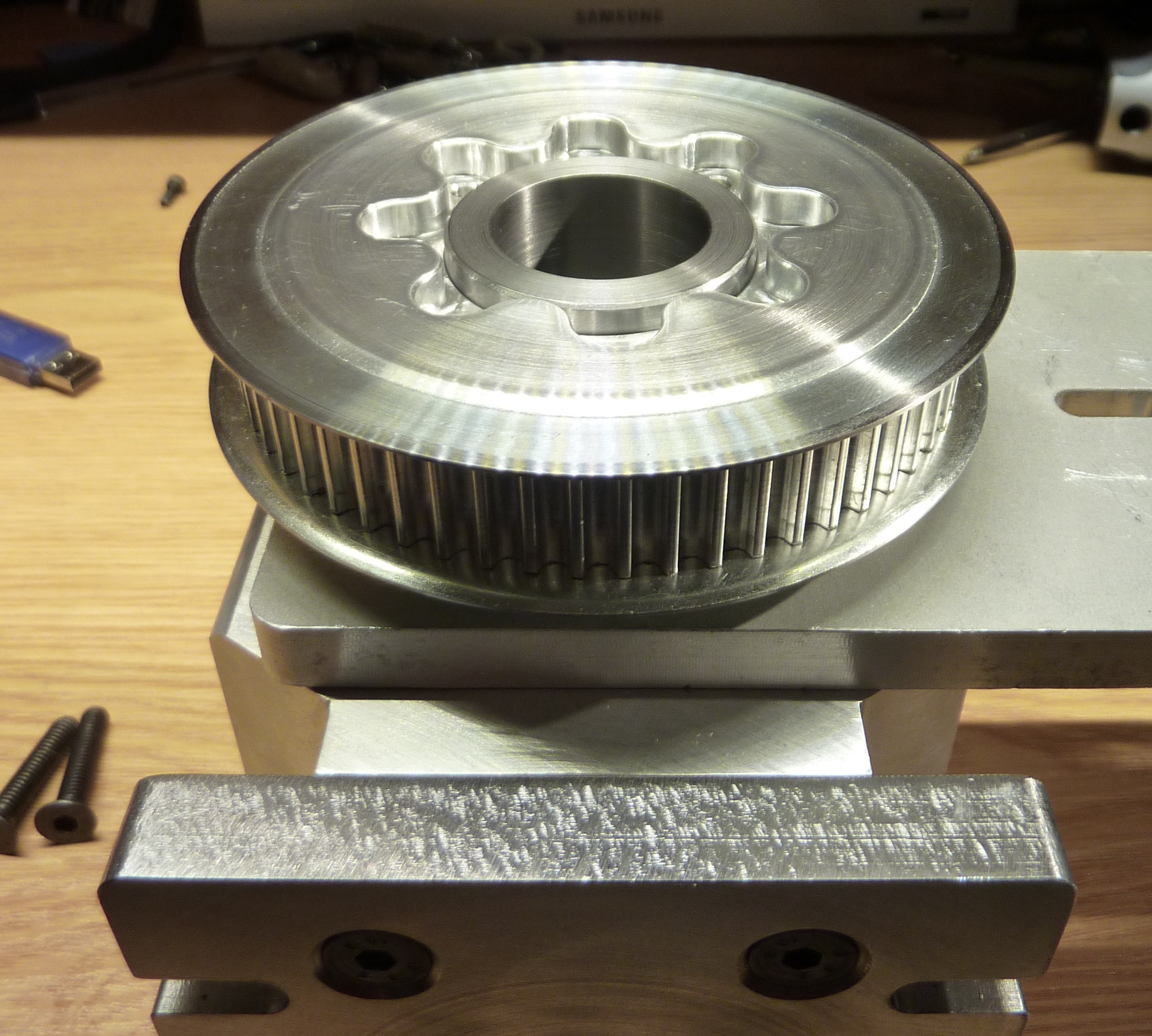

Сообщение DeNew Lab »
Деталь готова.
Хорошенькую фрезу прикупил (5мм. 4 зуба), веселей дело прошло, главное быстрей, но полный вырез всего 40мин составил (((
Теперь, по сути обдумывать, как всё собрать постепенно, детали основные все готовы.

Re: Поворотная ось 4x Axis
Подшипники посадил, смазкой смазал и предварительная сборка.
Пока всё пучком, всё совпало идеально, вращение мягкое, предварительный тест показал, что биения радиального нет шпинделя, но пока спешить не буду с выводами, надо все винтики докрутить, и вообще мелочи доделать, и в эксплуатацию пускать :rail: Но так или иначе цель достигнута. И подобного в продаже нет, либо патрон больше, либо шпиндель не сквозной, либо мотор меньше и тд...
Вышло всё почти 10кг.
