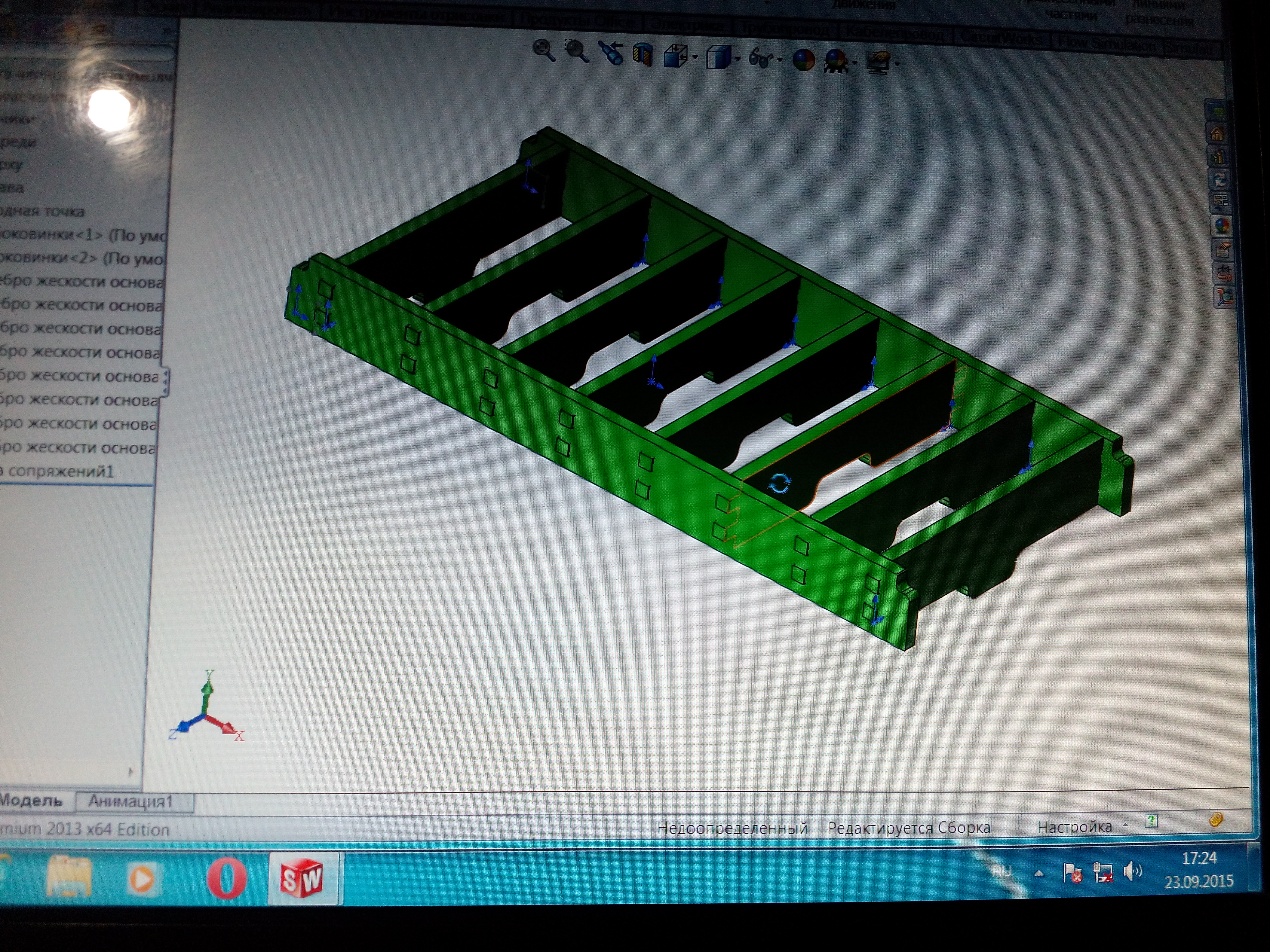

Усиленный портальник КРМ 850х550х150
Сообщение Coffeein »
Проект залеживается долго. Надо двинуть с места.
Набрасал примерную основу станка, подвижный портал тоже скоро прикину...
Заложил достаточное количество ребер. Сам станок много раз пересматривались в пользу с двумя по краям швп, либо по центру один. К последнему склоняюсь больше. Раз станок по дереву, жесткости думаю будет достаточно.

В основе будет использован Дюраль д16 толщиной 25мм. Основы вес не прикидывал, но вес портала в районе 80кг.
По изучал про шаговые, заметил что сами по себе они не плохие, в плане надёжности , долговечности и относительной дешевизне...
Что касается подбора шаговых, тут много возникают вопросов... Смотря графики соотношения скорости и момента, становиться ясно, что как только шаговик выходит на высокие скорости, резко падает крутящий момент.
Получается, что крутящий момент у форм фактора нема 23, или 34 только на маленьких оборотах разные... И независимо и от длины этих двигателей и других показателей момент остаётся достаточно почти одинаково маленьким на больших скоростях... Тогда как же обстоят с гибридами? Момент у них не падает? Или не сильно падает?
Что касается поддержание момента, возможно потребуется больше тока и результат большего нагрева итд...

Силвер писал(а): Раз станок по дереву, жесткости думаю будет достаточно.
Да нафига Вам такая жёсткость по дереву?
Самолюбие своё потешить хотите? Или что-то ещё? Я не понимаю. :wik:
На дереве ловить сотки - это бред! Уже обсосано всё на форуме не однажды. Не ленитесь, почитайте.
Или вы собираетесь фрезеровать деревянные лопатки для турбин?
Сотки нет в планах ловить, (для 0.01мм начат другой маленький станок с полем 250х300мм) достаточно стабильной 0.1мм. Усиленная конструкция для силовой выборки больших карманов думаю будет полезна. В планах повесить 2.2квт водн. охл. шпиндель(Китай). От улиленной конструкции думаю хуже не будет, разве что вес портала по инерции будет ли создавать срывов(пропусков) на шаговых!?

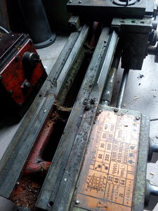

Наконец то забрал давным давно купленный тв7. Станок со слов продавца эксплуатировался не много. 1991г.вып. состояние очень хорошее, за исключением не большой ржавчины на крышках и дверце.. А так нет износа на направляйках, бабка тоже нормальная. Разбирал на части, облегчить перевозку. И щас думаю, зря снимал голову(шпиндель, патрон). Сядет ли она теперь как радная? Или уже надо по заново настраивать?

Силвер писал(а):Наконец то забрал давным давно купленный тв7. Станок со слов продавца эксплуатировался не много. 1991г.вып. состояние очень хорошее, за исключением не большой ржавчины на крышках и дверце.. А так нет износа на направляйках, бабка тоже нормальная. Разбирал на части, облегчить перевозку. И щас думаю, зря снимал голову(шпиндель, патрон). Сядет ли она теперь как радная? Или уже надо по заново настраивать?
Хех, я думал ты давно уже забрал его :D Теперь мыть чистить приводить в порядок :hammer: :rasp: :spanner: :beer_blow:

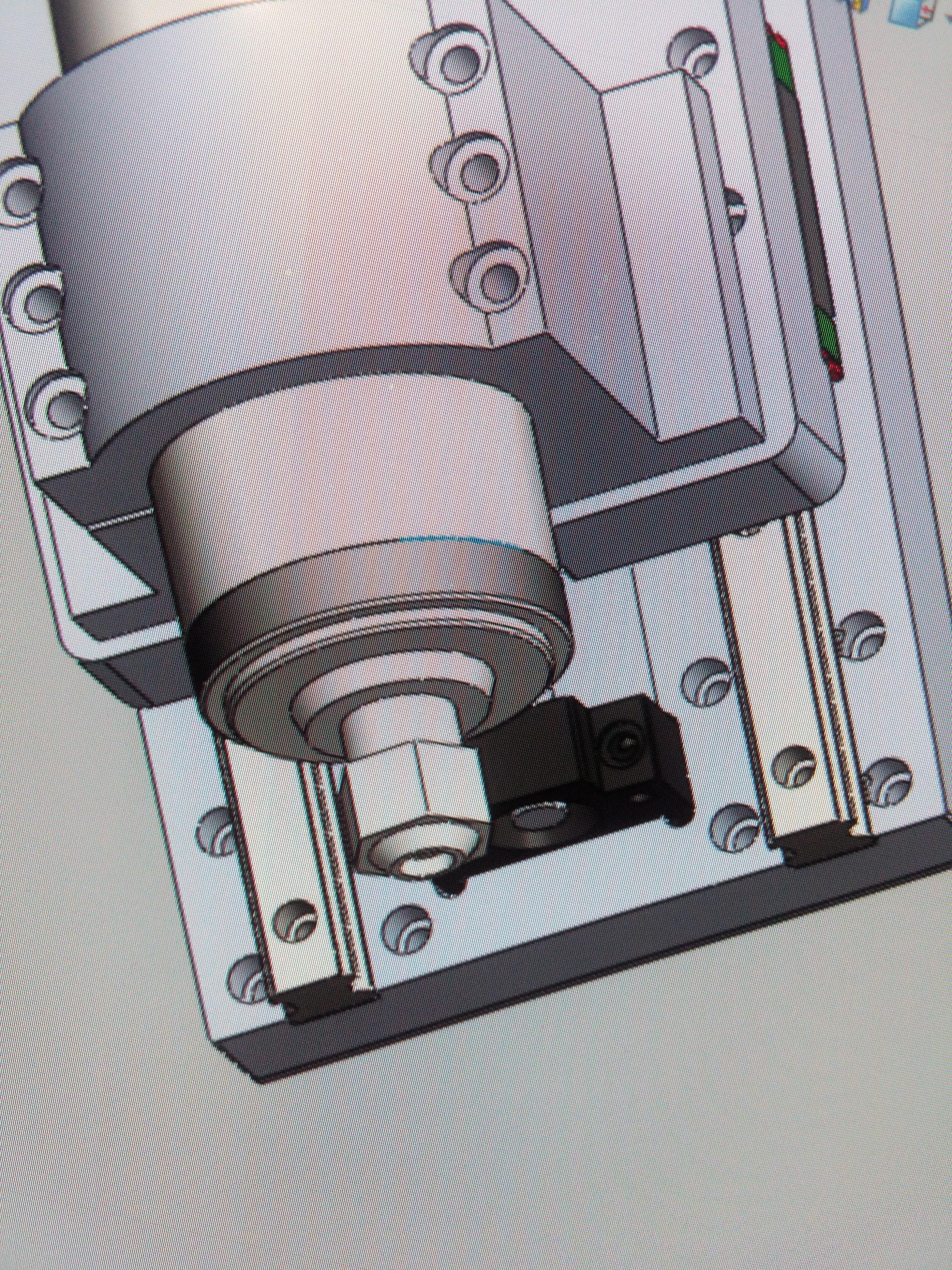

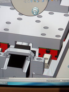

Готов модуль вертикального перемещения. Основа плита 30мм д16. Хорошо бы марки д16т.

Re: Усиленный портальник КРМ 850х550х150
вижу каретки стоят как попало. учитывайте этот момент что у них одна базовая плоскость сбоку и именно она должна прилегать к уступу. также у вас рельсы коротковаты вверху если добавить буквально 20мм то можно обеспечить ход до самого кронштейна мотора.
ну и главное веселье будет когда будете размещать каретки с обратной стороны. крепеж от них будет попадать в самые неудобные места под рельсы под опоры итд.

Удлинить рельсы можно было, но не стал этого делать, так как высота на данной момент достигает 155мм, мне было достаточно 150. С запасом :)
Для одной пары кареток есть снутри буркик, куда придётся снаружи потом прижимать планками... А на портальные кареты, удачно вышли отверстия крепления, ничего не задевает.
где скачали такую подробную модель кареток? запас карман не тянет если оно ничего нестоит
Fisher
Сообщения: 3317
Репутация: 424
Откуда: Киров
Сообщение Fisher »
На сайте хивин есть почти все модели.
