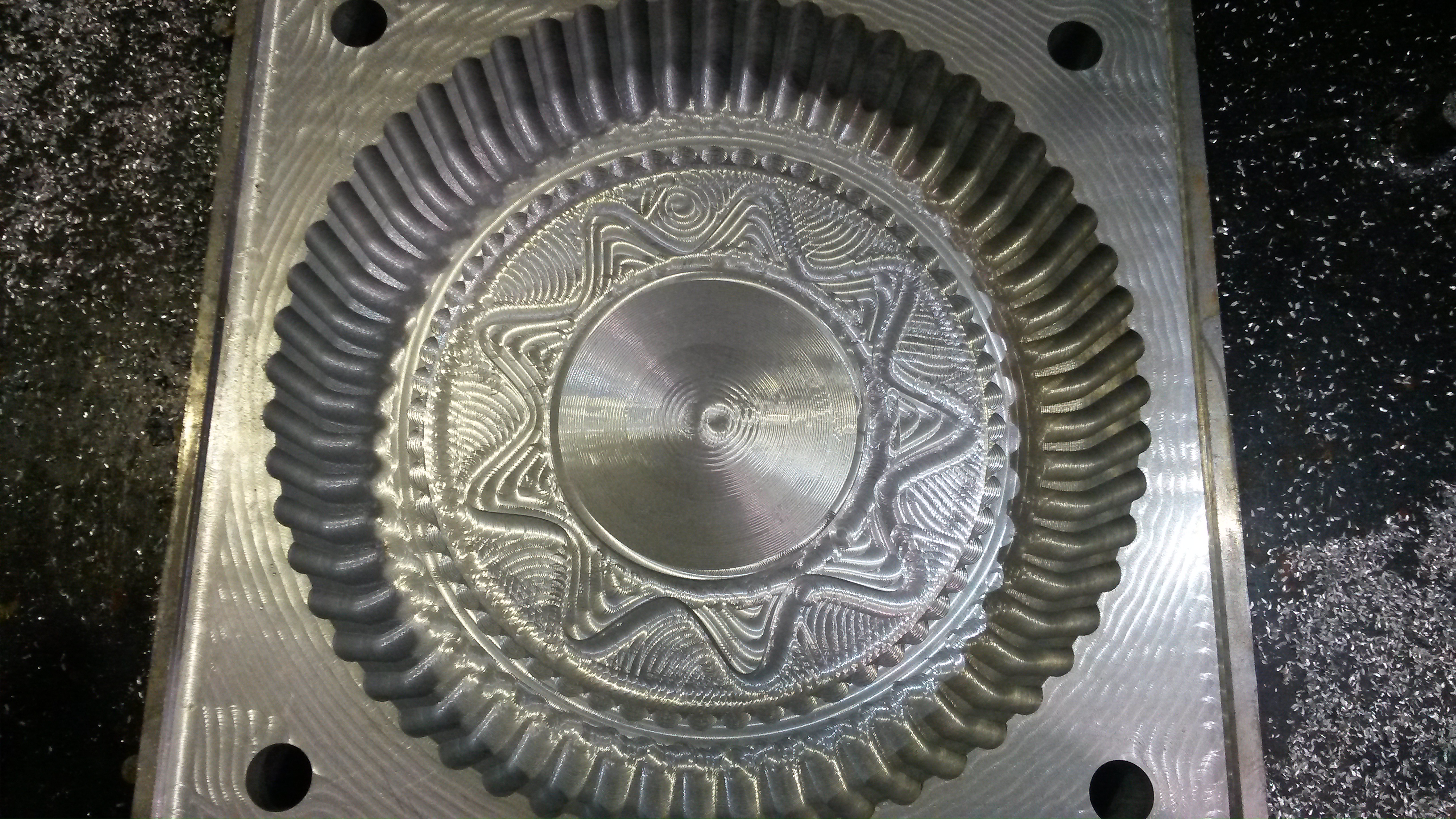

Подскажите почему видно следы с шагом ШВП при обработке по Х ?

Перпендикулярность оси шпинделя бы проверить...

Сообщения: 9116
Re: Китай станок Z-Art TGM 0609 муки бытия
balomut писал(а):Подскажите почему видно следы с шагом ШВП при обработке по Х ?
Если точно с шагом ШВП, не исключен эксцентриситет этой ШВП из-за неправильной проточки ее концов или просто кривости. В результате гайка качается вверх-вниз и в стороны. А из-за конечной жесткости станка качается стол или портал. Снять двигатель и покрутить рукой ШВП, чтобы проверить.

AlexNikov писал(а):Перпендикулярность оси шпинделя бы проверить...
по плоскости всё ровно - просто фреза рисунок оставляет , а рукой ощущение как стекло .

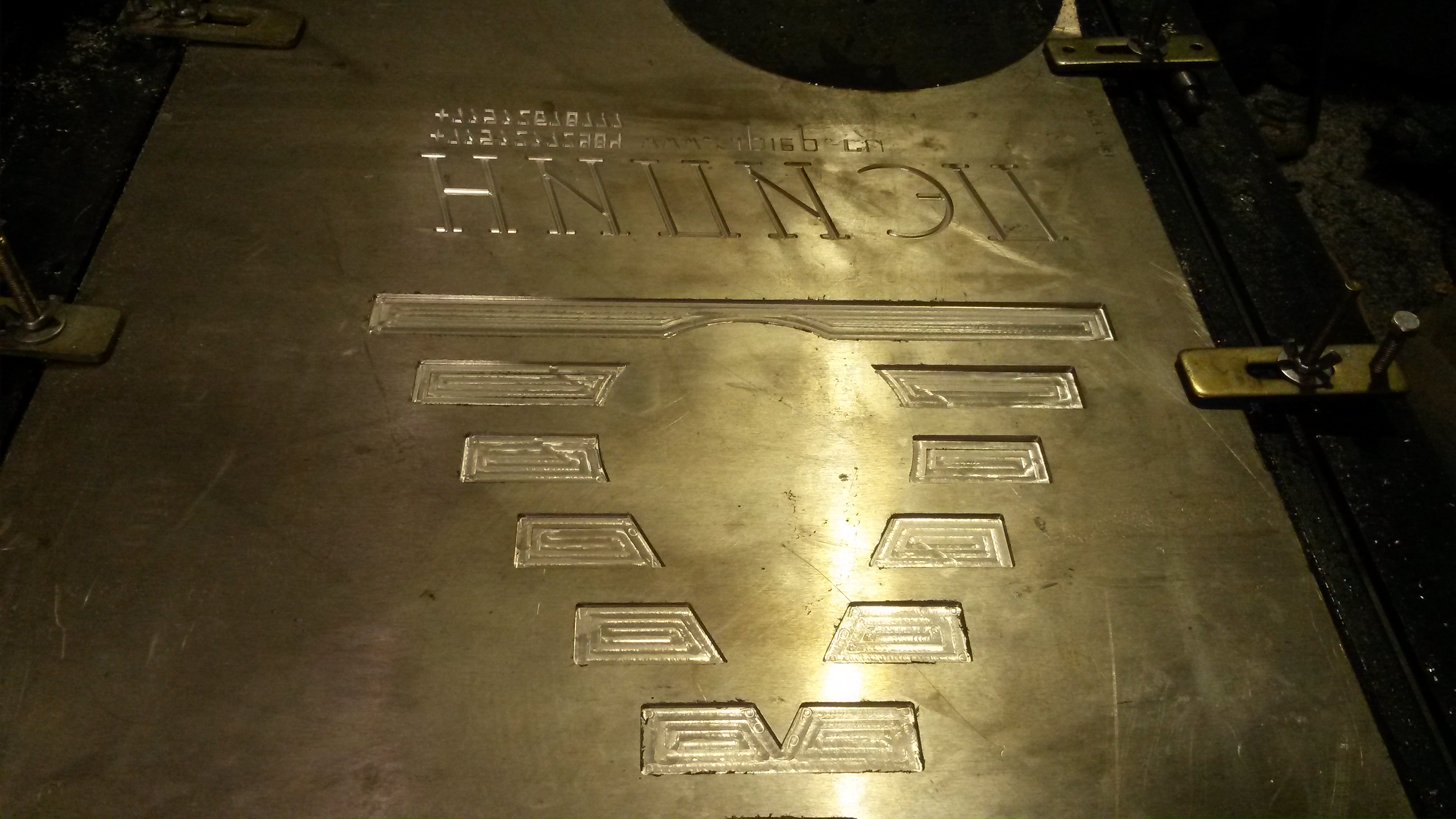

Доделал логотип
20150805_165444.jpg (4026 просмотров) <a class='original' href='./download/file.php?id=55344&mode=view' target=_blank>Загрузить оригинал (1.75 МБ)</a>
20150805_165436.jpg (4026 просмотров) <a class='original' href='./download/file.php?id=55345&mode=view' target=_blank>Загрузить оригинал (2.03 МБ)</a>
20150805_165501.jpg (4026 просмотров) <a class='original' href='./download/file.php?id=55346&mode=view' target=_blank>Загрузить оригинал (1.39 МБ)</a>
