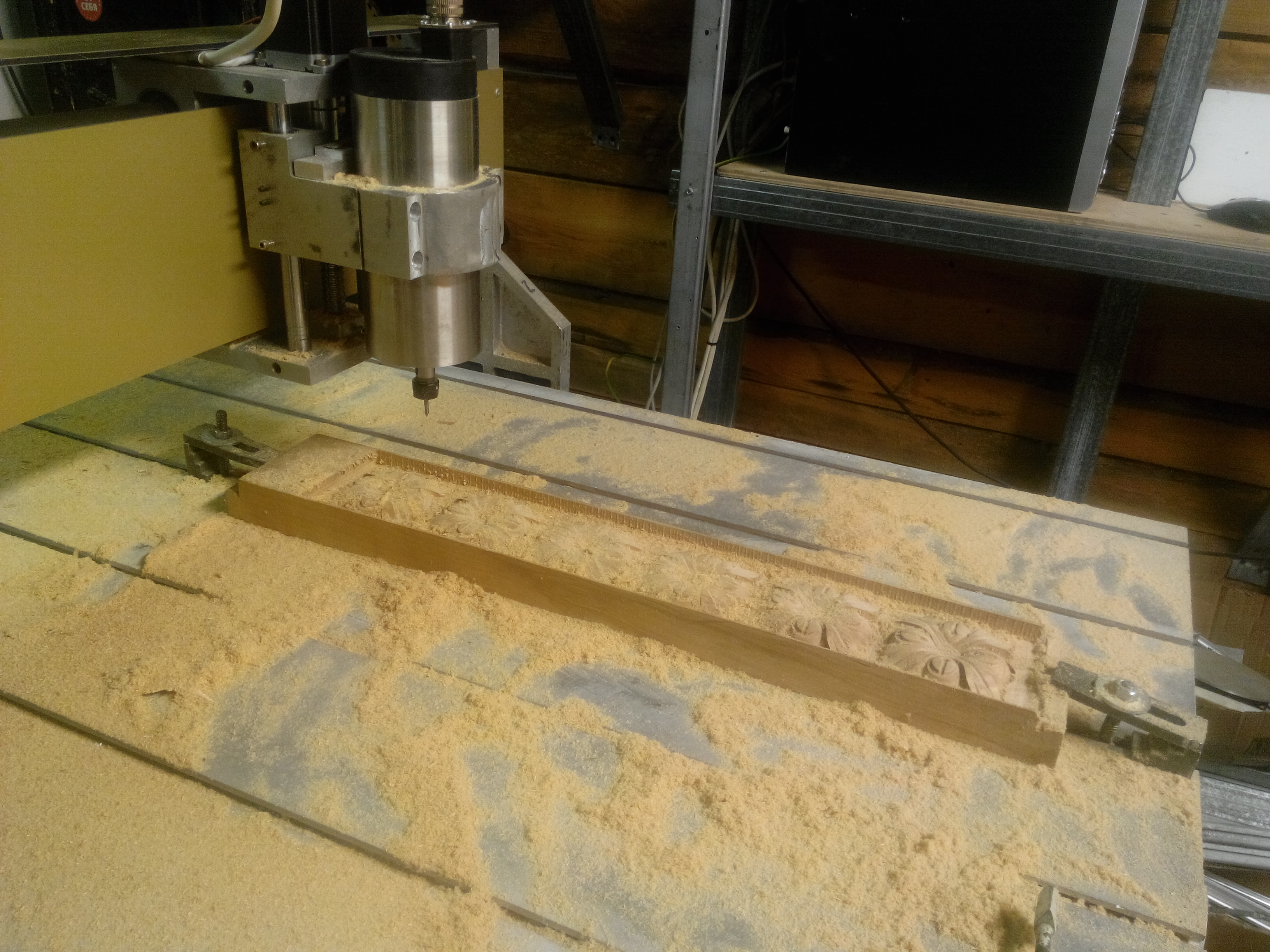

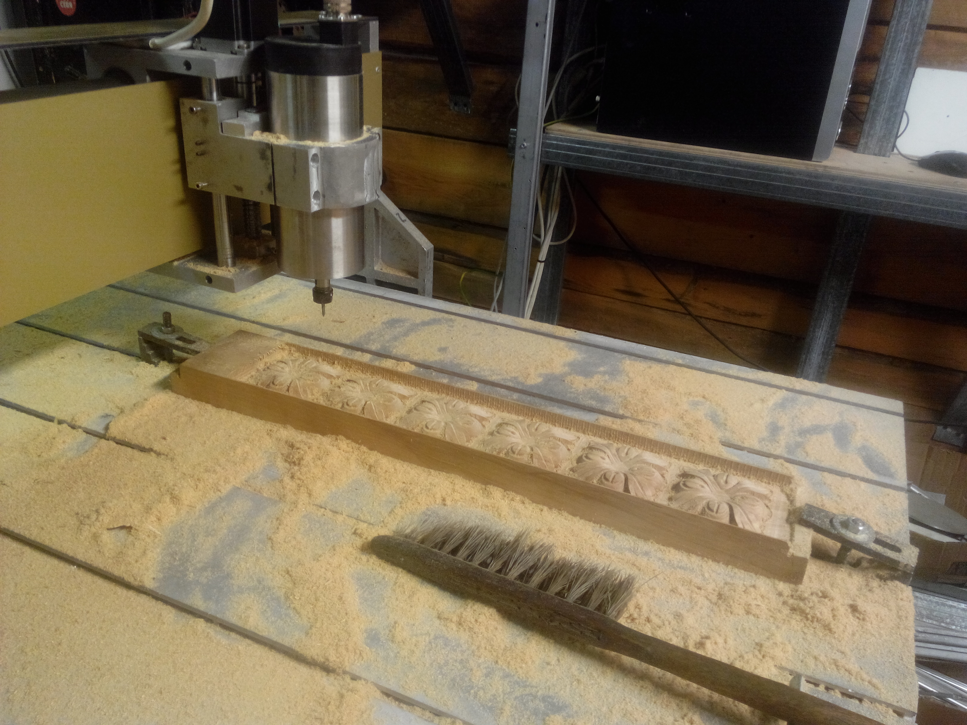

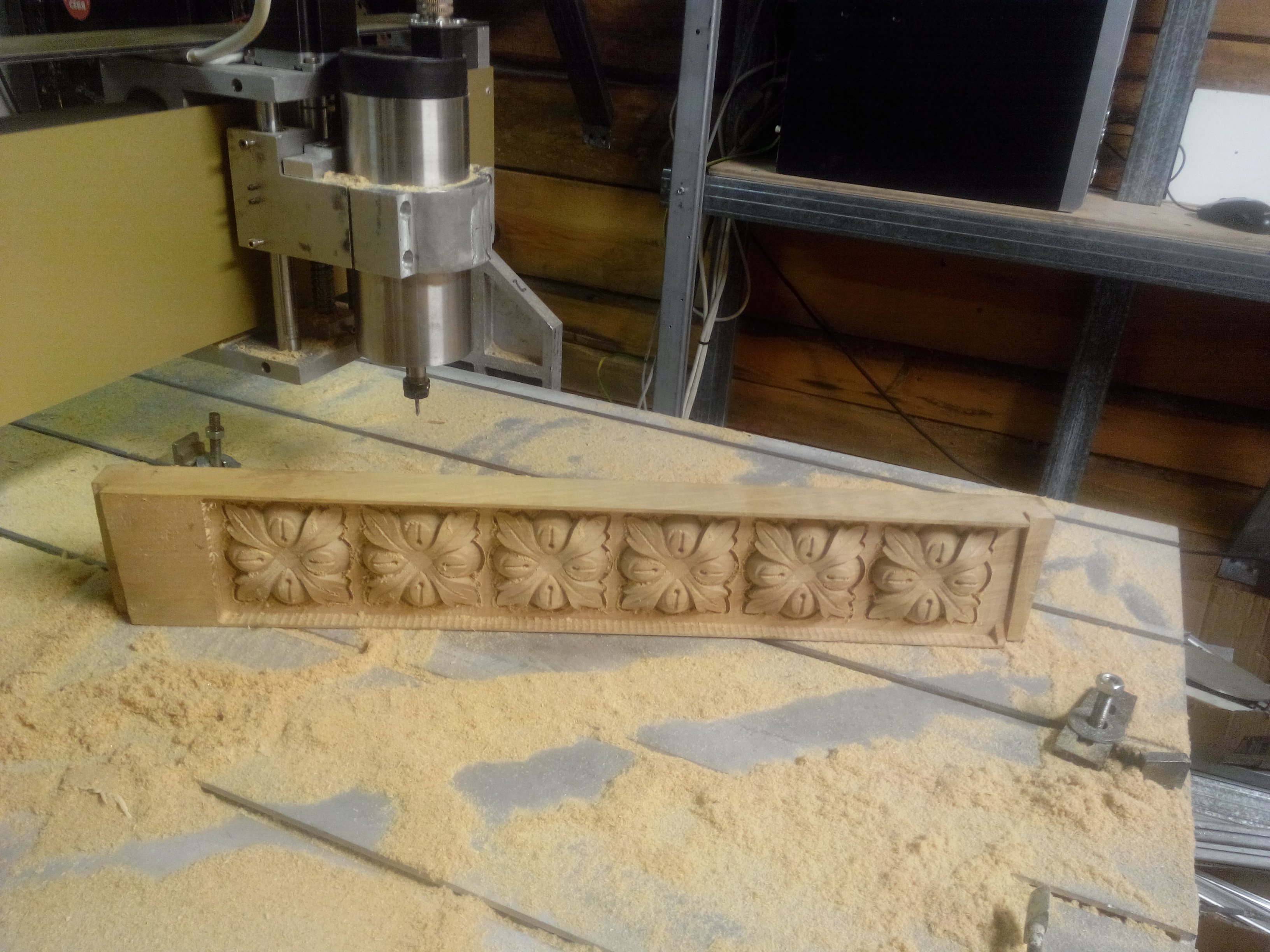

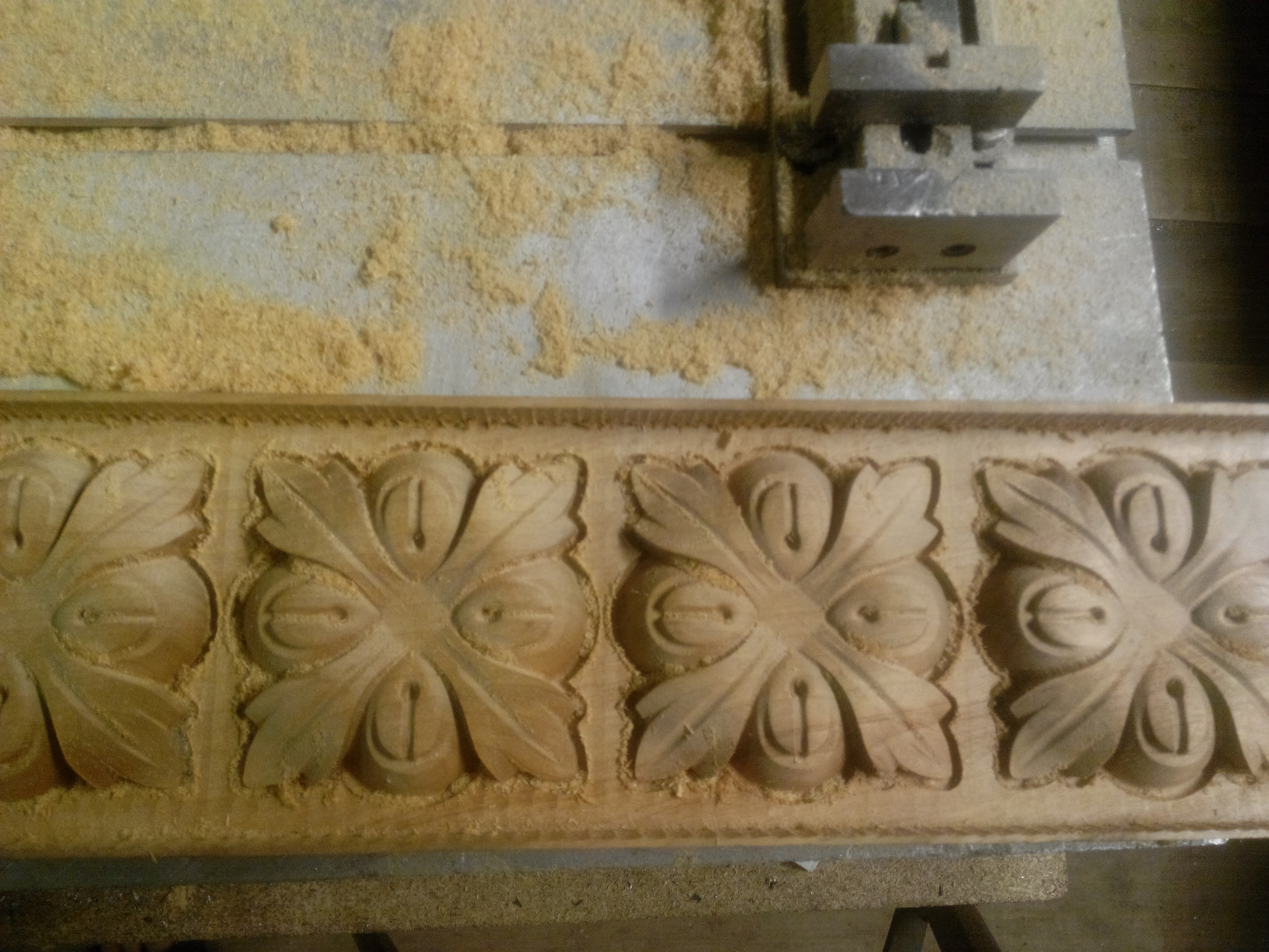

Я рад, что вы такой ревнивый приверженец ГОСТов.
Тем не менее это ни сколько не отменяет сложившейся практики. Я исхожу из удобства загрузки/выгрузки заготовок, настройки/приладки. Незнаю как вам, а мне удобнее делать это со стороны где нет опор портала.
Соответственно и ноль координат у меня в левом нижнем углу. вы работаете как вам удобно, я как мне. И давайте закончим на этом.

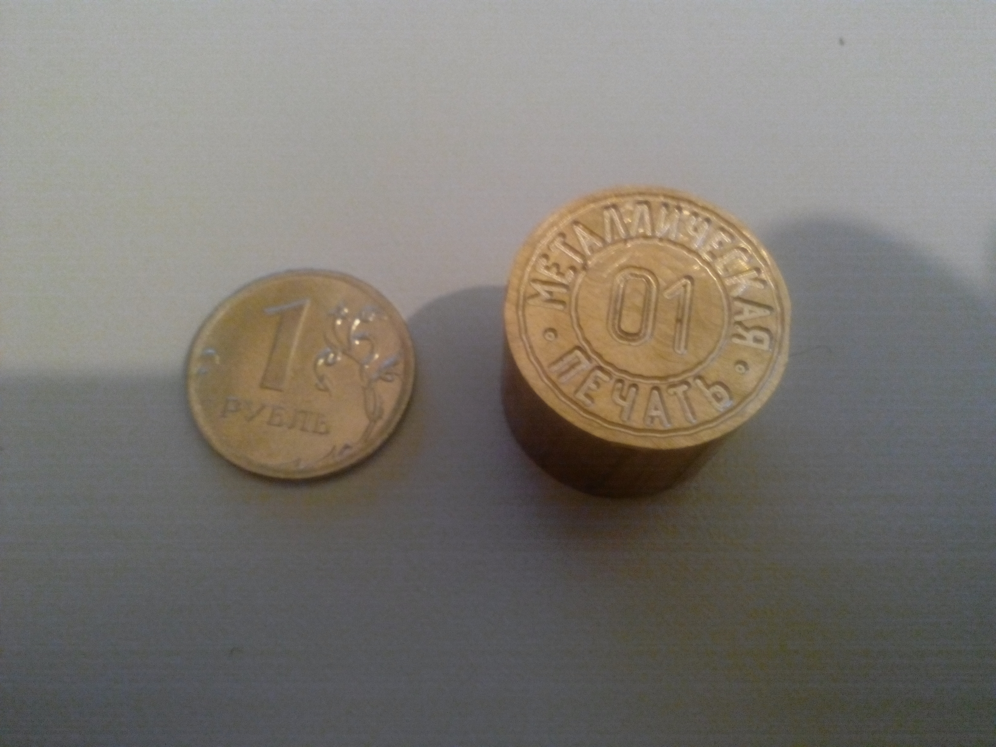

Латунь 59

Да, по дереву хорошо режет, правда не известно, насколько шумно.
А вот в латуни что-то линии сильно волнистые - это задумка, или проблема станка?

При экспорте из корела получился многогранник из кругов. Переделывать не стал. Буквы разглядите получше, они ровные

Это важно? Раза в два тише циркулярки, раза в три - ручного фрезера типа фиолент, с другим нечем сравнить

Интересно, как потом прочитать на оттиске?

Что прочитать? что не в зеркале сделал? Так это для вас сделано было, для вашего удобства. Это ж не готовое изделие.
Хотел еще в оброн сделать, да времени пожалел

походу, это была просто "проба пера" :)

Совершенно верно
