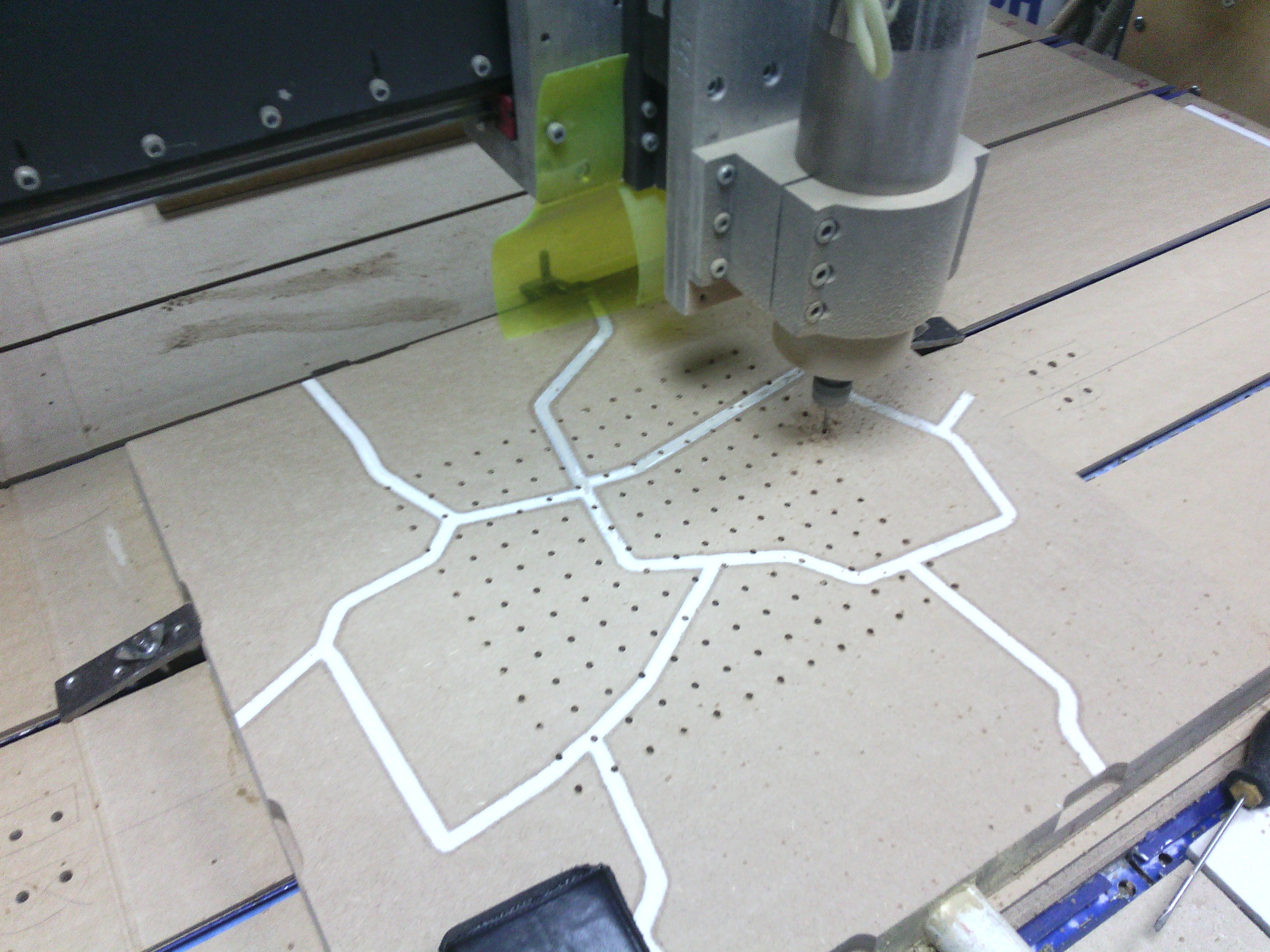

Сообщение master_70 »
сделал стол вакуумный небольшой для пробы .
IMG_20150524_234649.jpg (2628 просмотров) <a class='original' href='./download/file.php?id=50951&mode=view' target=_blank>Загрузить оригинал (917.19 КБ)</a>
IMG_20150524_234811.jpg (2628 просмотров) <a class='original' href='./download/file.php?id=50952&mode=view' target=_blank>Загрузить оригинал (1015.26 КБ)</a>
https://www.youtube.com/watch?v=dwMzb2XclDQ

balomut
Сообщения: 889
Репутация: 267
Откуда: Поланзбург
Сообщение balomut »
зря дырки большие сделал - надо не больше 2 мм - теперь ставь в разрыв рукава на вакуумный насос фильтр и грязесборник в виде ресивера но вертикальный .

balomut
Сообщения: 889
Репутация: 267
Откуда: Поланзбург
Сообщение balomut »
Вообще-то он вакуумный насос купил .А вот пылесос вы зря используете - у него мотор охлаждается проходящим воздухом .
master_70
Сообщения: 1935
Репутация: 317
Откуда: Московская_обл
ага. ага . это пробник . посмотреть и попробовать.
это даже не пылесос а полу пылесос . там только движок остался отдали старый . и я его просто смазал .почистил и починил .
одна цель его просто сосать воздух
а вакуумную систему с вакуумным насосом я еще делаю

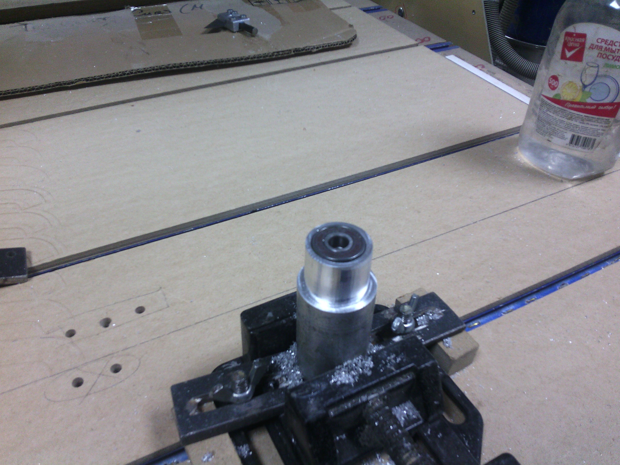

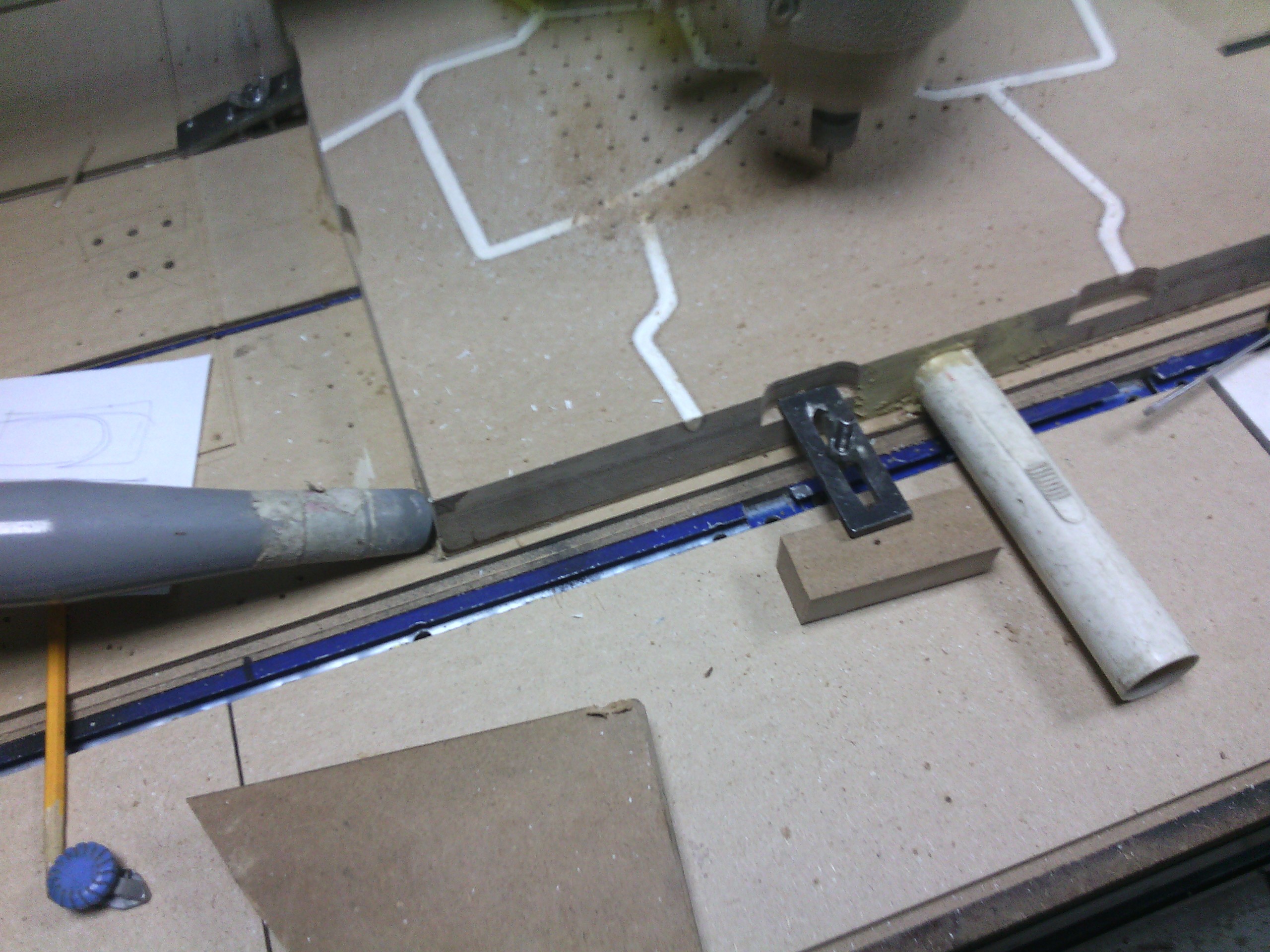

потратил день на вот это.
IMG_20150526_173648.jpg (2459 просмотров) <a class='original' href='./download/file.php?id=51120&mode=view' target=_blank>Загрузить оригинал (905.04 КБ)</a>
IMG_20150526_182843.jpg (2459 просмотров) <a class='original' href='./download/file.php?id=51121&mode=view' target=_blank>Загрузить оригинал (1004.02 КБ)</a>
IMG_20150526_215726.jpg (2459 просмотров) <a class='original' href='./download/file.php?id=51122&mode=view' target=_blank>Загрузить оригинал (952.3 КБ)</a>
IMG_20150526_231936.jpg (2459 просмотров) <a class='original' href='./download/file.php?id=51123&mode=view' target=_blank>Загрузить оригинал (1.02 МБ)</a>

https://www.youtube.com/watch?v=pBozyuaVMQE
результат меня не устроил. но практика бвыла хорошая и станок меня опять порадовал
я не разобрался как резать но пока только ломаю ножи что то кдето делаю не так .
потом проверил стол в работе
а вот им доволен более чем .
https://www.youtube.com/watch?v=5xWdL2LzGv4
надо подумать уже о большой накладке хотябы 1.5 на 1.5 м

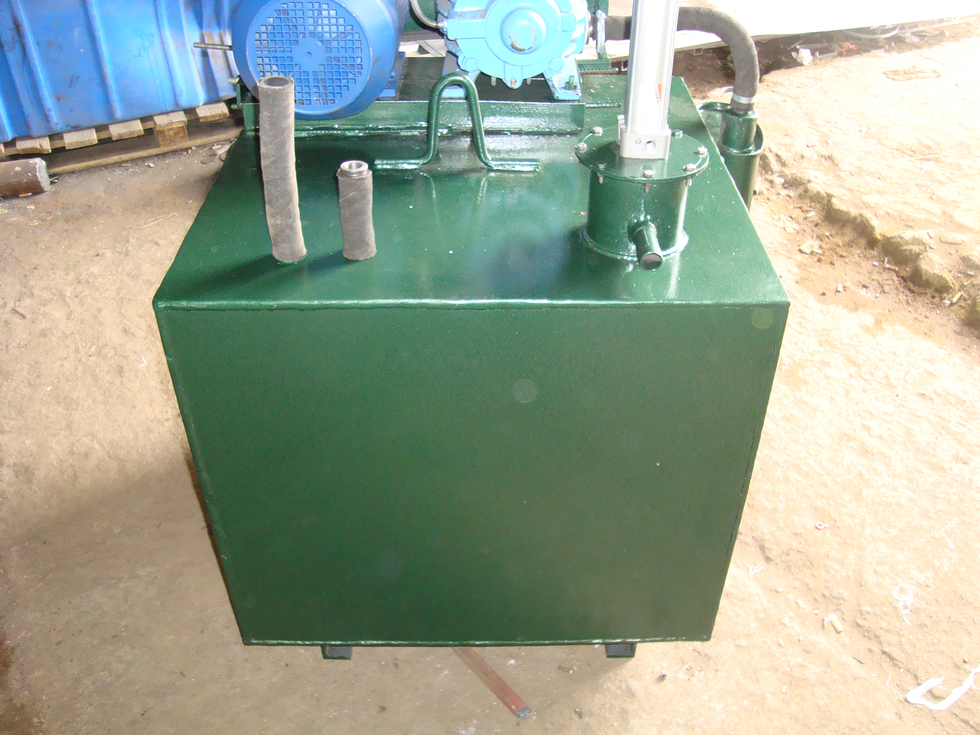

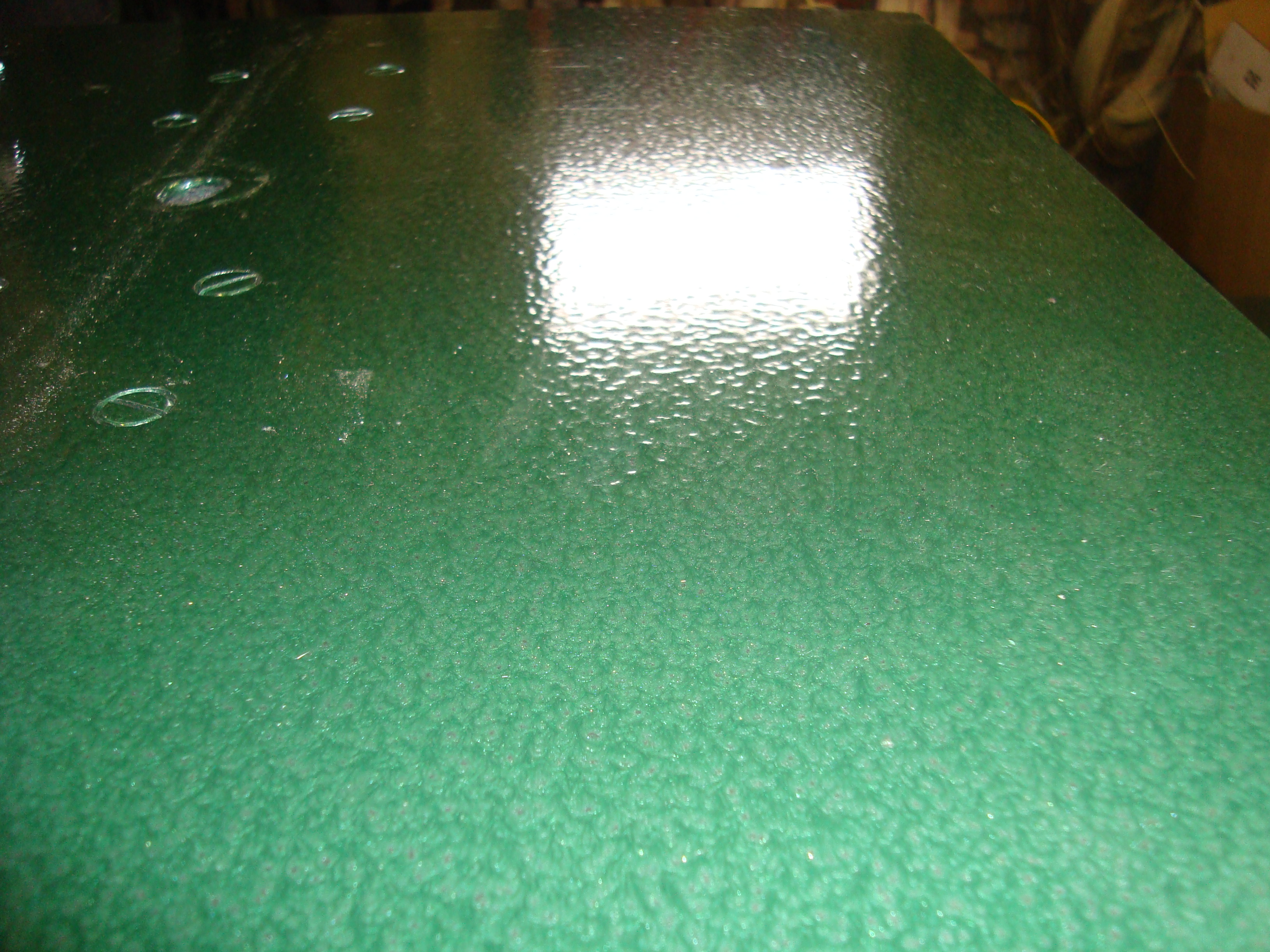

balomut
Сообщения: 889
Репутация: 267
Откуда: Поланзбург
Сообщение balomut »
Лучше по ржавчине Хамерайта не нашел - на фирме красим почти всё только им , не считая порошковой.
Вот зеленая молотковая .
