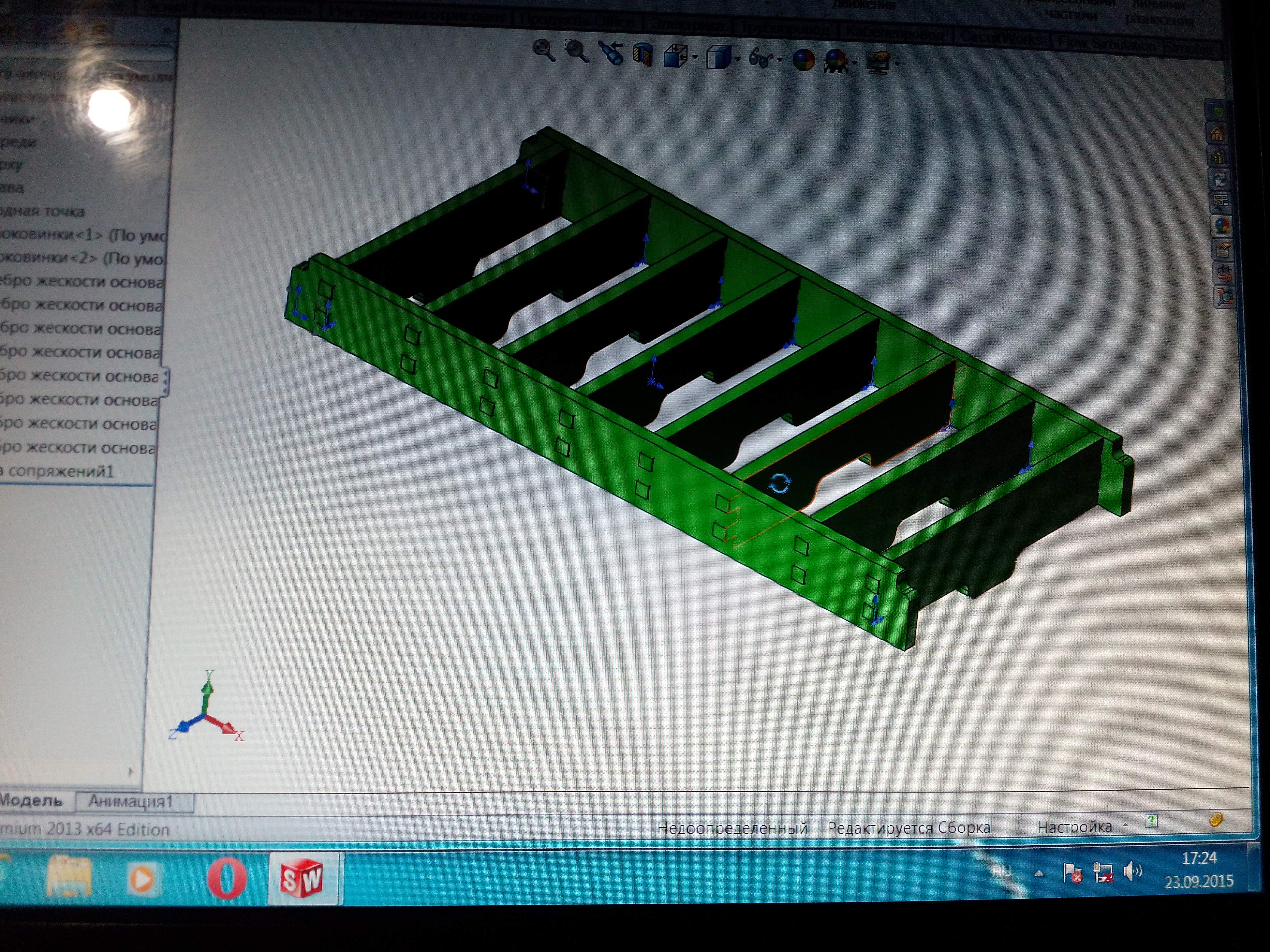

Набрасал примерную основу станка, подвижный портал тоже скоро прикину...
Заложил достаточное количество ребер. Сам станок много раз пересматривались в пользу с двумя по краям швп, либо по центру один. К последнему склоняюсь больше. Раз станок по дереву, жесткости думаю будет достаточно.

В основе будет использован Дюраль д16 толщиной 25мм. Основы вес не прикидывал, но вес портала в районе 80кг.

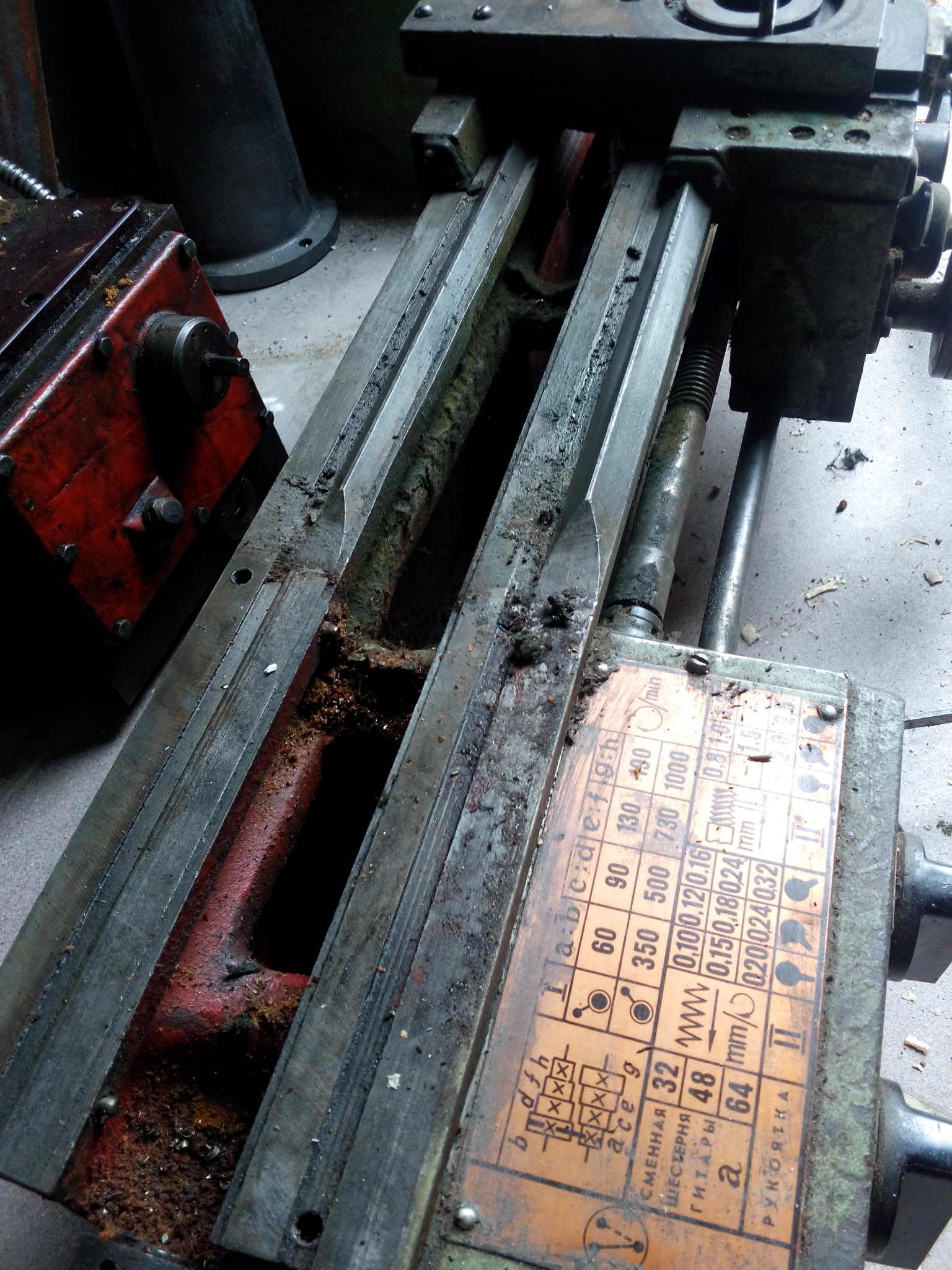

Наконец то забрал давным давно купленный тв7. Станок со слов продавца эксплуатировался не много. 1991г.вып. состояние очень хорошее, за исключением не большой ржавчины на крышках и дверце.. А так нет износа на направляйках, бабка тоже нормальная. Разбирал на части, облегчить перевозку. И щас думаю, зря снимал голову(шпиндель, патрон). Сядет ли она теперь как радная? Или уже надо по заново настраивать?

Силвер писал(а):Наконец то забрал давным давно купленный тв7. Станок со слов продавца эксплуатировался не много. 1991г.вып. состояние очень хорошее, за исключением не большой ржавчины на крышках и дверце.. А так нет износа на направляйках, бабка тоже нормальная. Разбирал на части, облегчить перевозку. И щас думаю, зря снимал голову(шпиндель, патрон). Сядет ли она теперь как радная? Или уже надо по заново настраивать?
Хех, я думал ты давно уже забрал его :D Теперь мыть чистить приводить в порядок :hammer: :rasp: :spanner: :beer_blow:

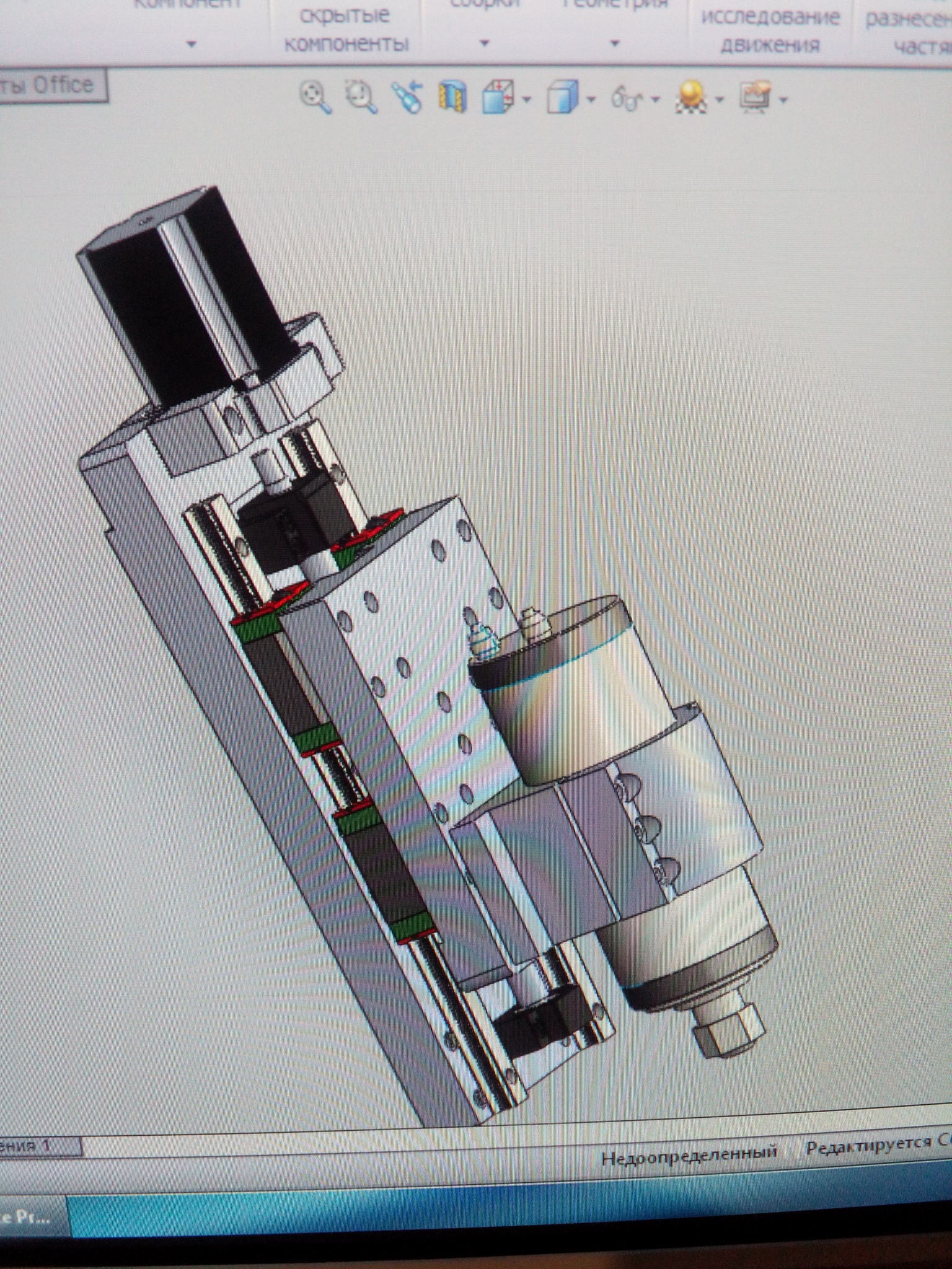

Готов модуль вертикального перемещения. Основа плита 30мм д16. Хорошо бы марки д16т.

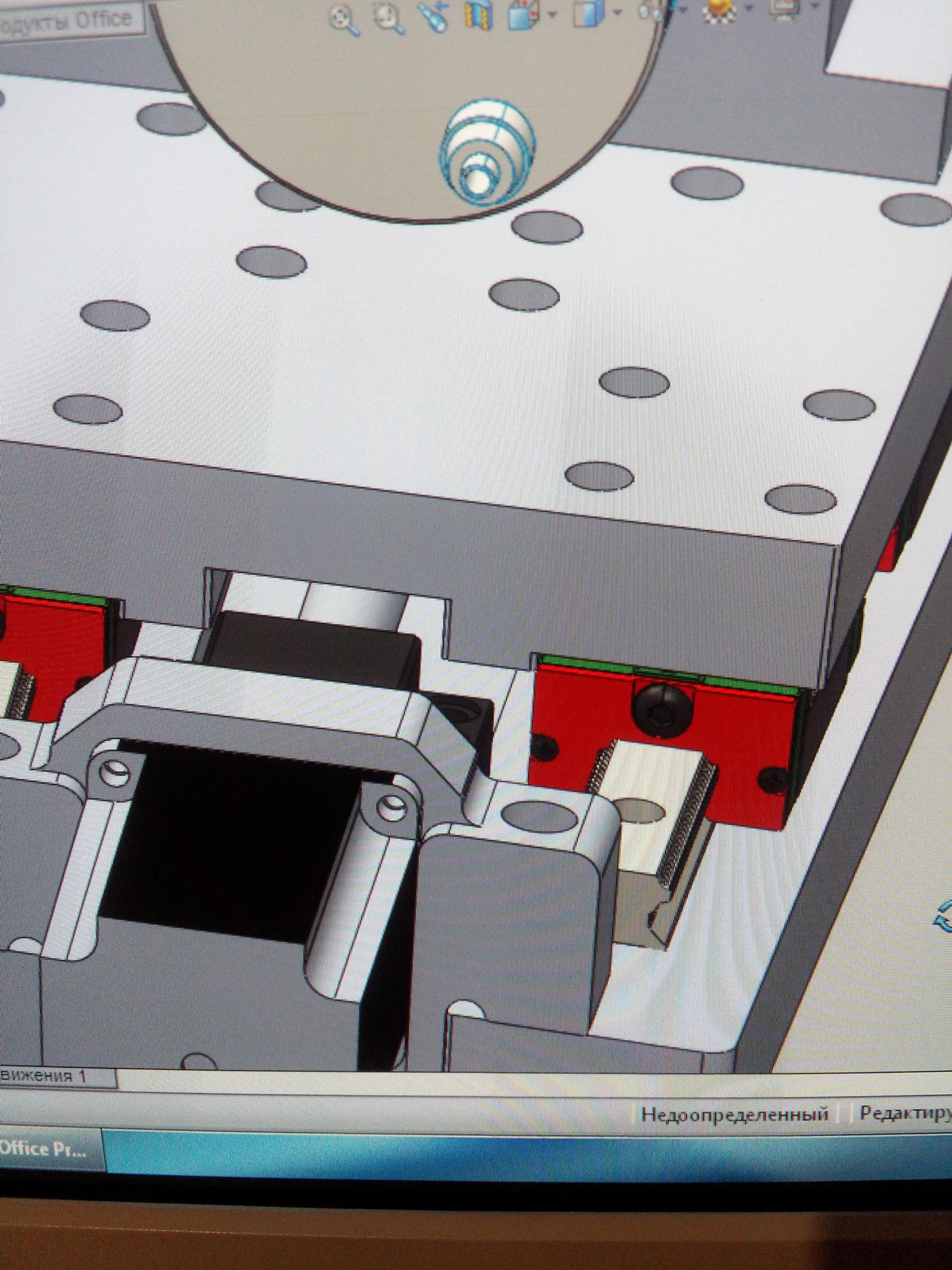

вижу каретки стоят как попало. учитывайте этот момент что у них одна базовая плоскость сбоку и именно она должна прилегать к уступу. также у вас рельсы коротковаты вверху если добавить буквально 20мм то можно обеспечить ход до самого кронштейна мотора.
Re: Усиленный портальник КРМ 850х550х150
ну и главное веселье будет когда будете размещать каретки с обратной стороны. крепеж от них будет попадать в самые неудобные места под рельсы под опоры итд.

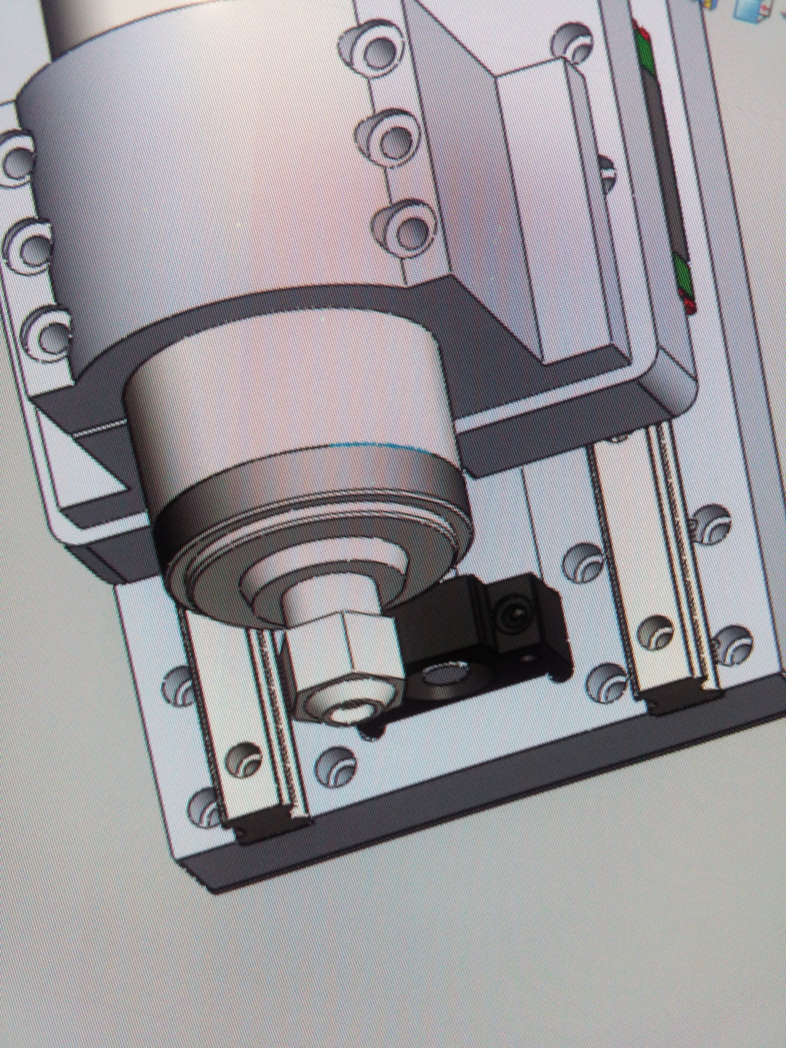

Удлинить рельсы можно было, но не стал этого делать, так как высота на данной момент достигает 155мм, мне было достаточно 150. С запасом :)
Для одной пары кареток есть снутри буркик, куда придётся снаружи потом прижимать планками... А на портальные кареты, удачно вышли отверстия крепления, ничего не задевает.
