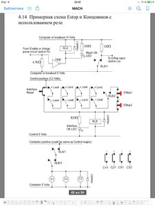

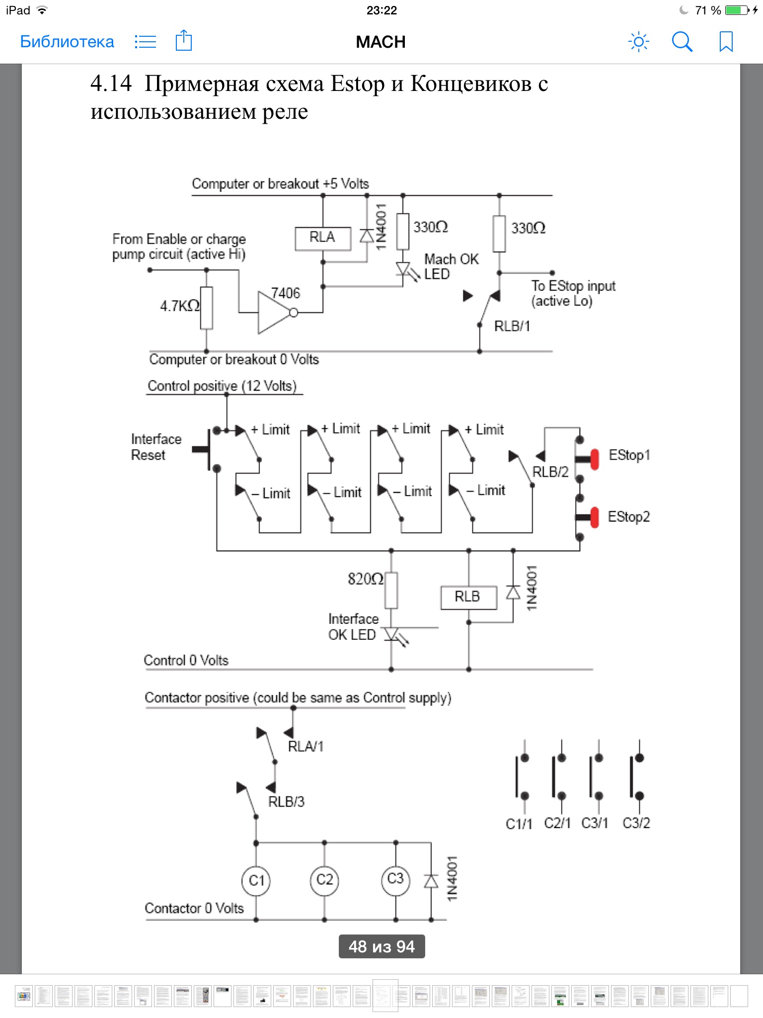

Turchaninov писал(а):
Romanych писал(а):
Turchaninov писал(а):[quote
Вопрос по кнопке E-Stop пока остается открытым.
Мне поначалу показалось, что грибок скоммутирован уже. На моих заводских китайцах он отрубает все питание через пускатель.
Нет! Грибок пока отключен!
Он отрубает питание перед блоками питания? то есть по линии 220В? а как тогда останов программы идет!?
Да, полностью отрубает питание в шкафу, все 3 фазы. Останов программы с сообщением типа "приехали в лимит". Если интересно, завтра сфотографирую потроха и выложу, но, похоже, вы решили задачу уже))[/quote]
Сасибо, я решил задачу пока с силовой частью. Но я сделал разрыв по низковольтной части. То есть между БП и драйверами. А вот на комп - не догоню пока. То есть грубо говоря продублировать любой конечный выключатель (на любой оси) ???

вот из инструкции к матчу. У меня, правда nc studio везде
image.jpg (5202 просмотра) <a class='original' href='./download/file.php?id=47452&mode=view' target=_blank>Загрузить оригинал (280.39 КБ)</a>

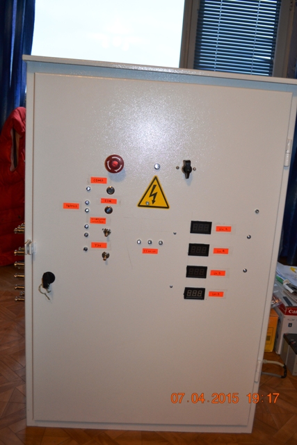

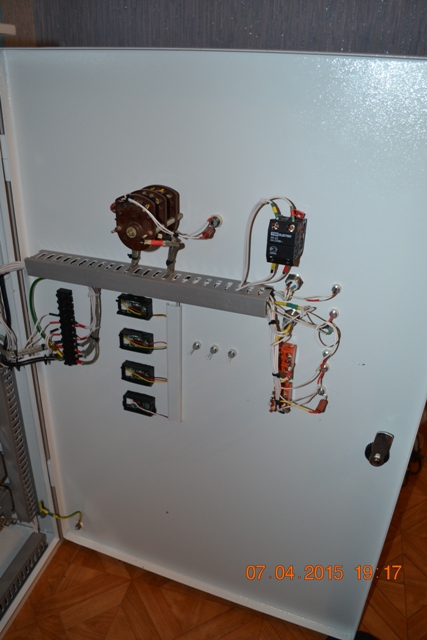

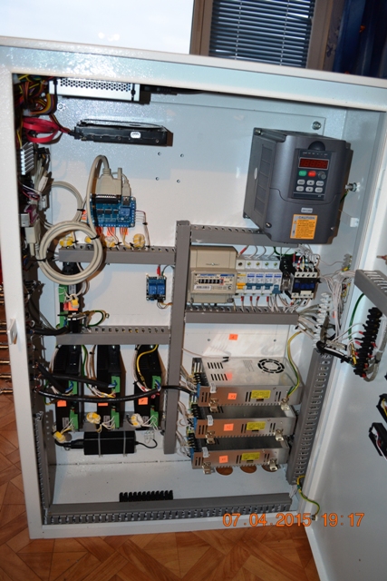

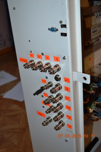

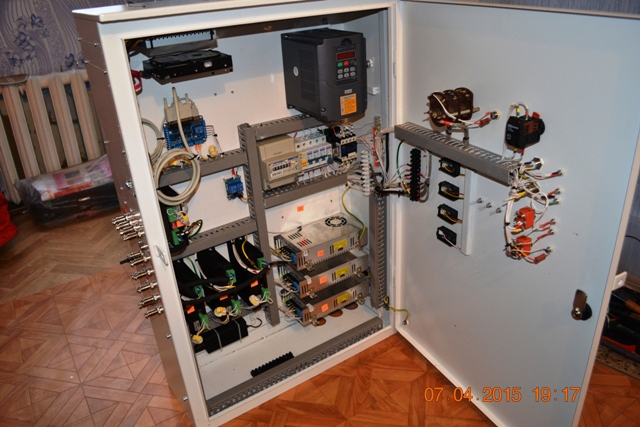

На сегодня в принципе шкаф окончен. Контроллер температур будет размещен после разработки и сборки. Пока можно работать и так.
DSC_3084.JPG (5104 просмотра) <a class='original' href='./download/file.php?id=47594&mode=view' target=_blank>Загрузить оригинал (181.36 КБ)</a>
DSC_3085.JPG (5104 просмотра) <a class='original' href='./download/file.php?id=47595&mode=view' target=_blank>Загрузить оригинал (237.25 КБ)</a>
DSC_3086.JPG (5104 просмотра) <a class='original' href='./download/file.php?id=47596&mode=view' target=_blank>Загрузить оригинал (176.48 КБ)</a>
DSC_3087.JPG (5104 просмотра) <a class='original' href='./download/file.php?id=47597&mode=view' target=_blank>Загрузить оригинал (244.55 КБ)</a>
DSC_3088.JPG (5104 просмотра) <a class='original' href='./download/file.php?id=47598&mode=view' target=_blank>Загрузить оригинал (193.27 КБ)</a>

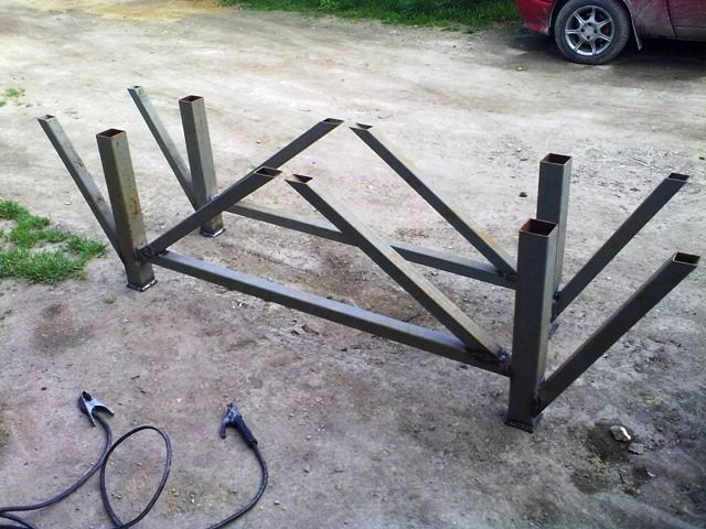

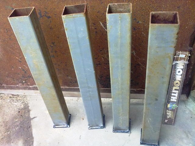

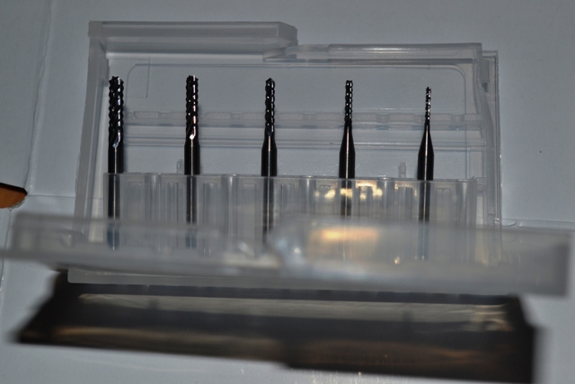

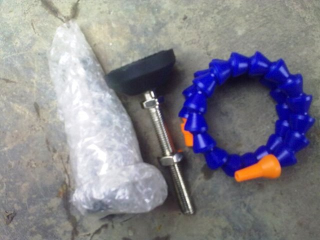

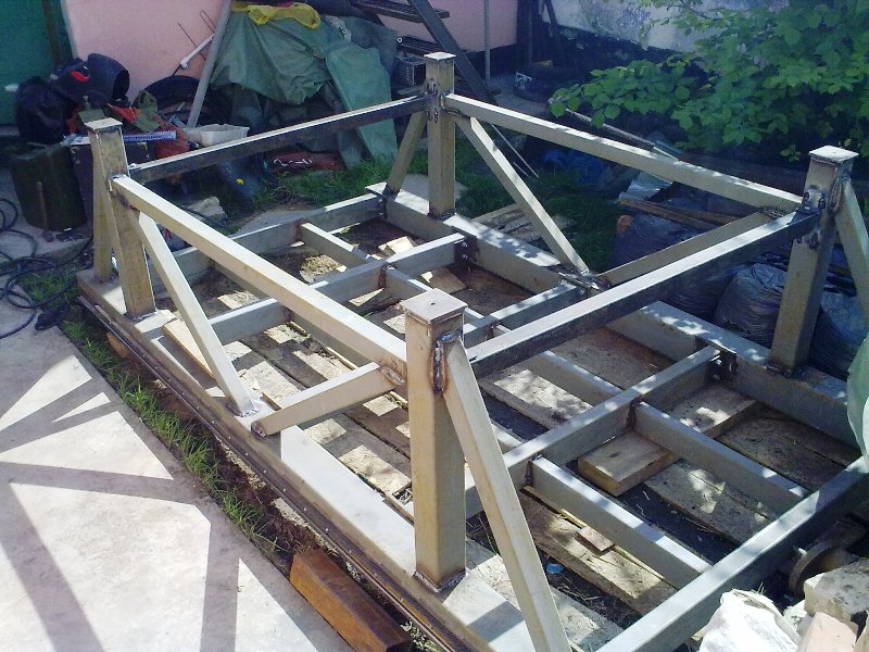

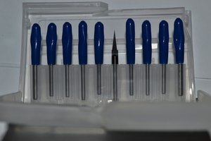

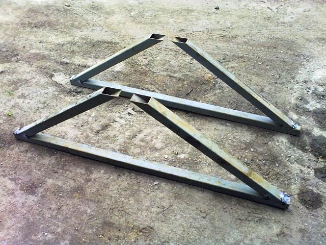

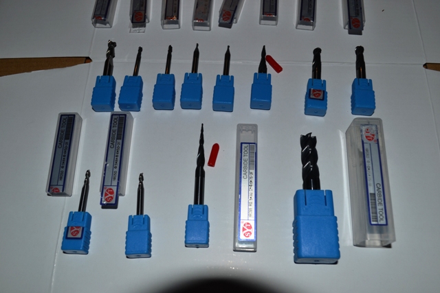

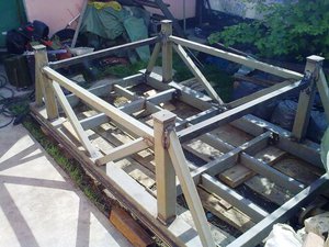

Давно не писал. За это время пришло 2 посылки с фрезами. Граверы и "кукуруза".
Наконец-то получил посылку от Даркстона. Из-за штормов на переправе шла очень долго! Она и держала меня. За сегодня поварил "ноги" станины с раскосами. Осталось поварить перемычки между "ногами".
Часть посылки (4948 просмотров) <a class='original' href='./download/file.php?id=49568&mode=view' target=_blank>Загрузить оригинал (48.71 КБ)</a>
Часть посылки
04052015608.jpg (4948 просмотров) <a class='original' href='./download/file.php?id=49569&mode=view' target=_blank>Загрузить оригинал (64.19 КБ)</a>
04052015609.jpg (4948 просмотров) <a class='original' href='./download/file.php?id=49570&mode=view' target=_blank>Загрузить оригинал (101.86 КБ)</a>
04052015610.jpg (4948 просмотров) <a class='original' href='./download/file.php?id=49571&mode=view' target=_blank>Загрузить оригинал (80.47 КБ)</a>
Рама верх ногами (4948 просмотров) <a class='original' href='./download/file.php?id=49572&mode=view' target=_blank>Загрузить оригинал (87.8 КБ)</a>
Рама верх ногами

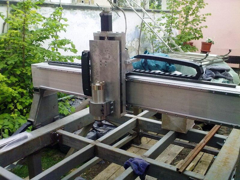

Re: ЧПУ станок 2500х1500х250.
Сообщение Romanych »

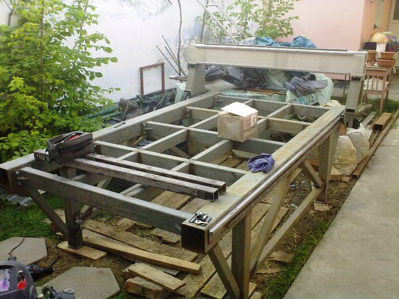

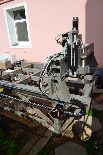

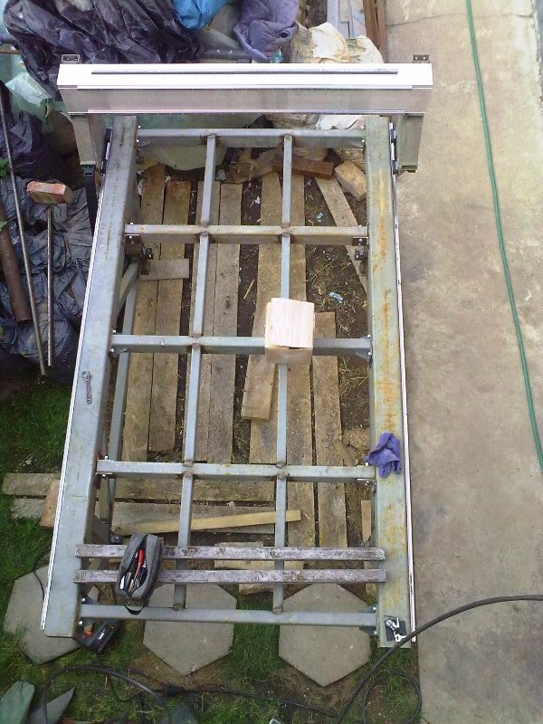

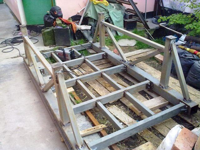

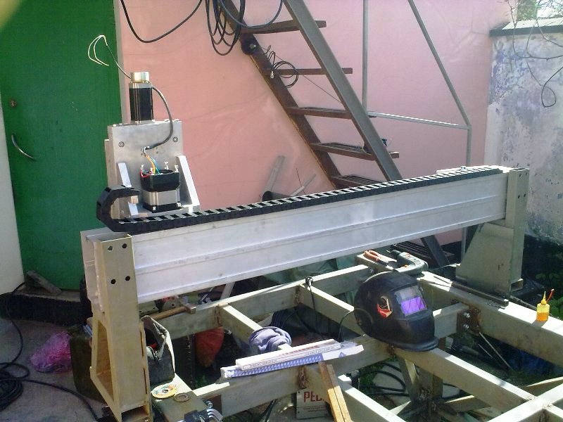

Сегодня продолжил работать со станком.
06052015616.jpg (4856 просмотров) <a class='original' href='./download/file.php?id=49766&mode=view' target=_blank>Загрузить оригинал (138.65 КБ)</a>
06052015617.jpg (4856 просмотров) <a class='original' href='./download/file.php?id=49767&mode=view' target=_blank>Загрузить оригинал (149.65 КБ)</a>
06052015618.jpg (4856 просмотров) <a class='original' href='./download/file.php?id=49768&mode=view' target=_blank>Загрузить оригинал (131.68 КБ)</a>
06052015619.jpg (4856 просмотров) <a class='original' href='./download/file.php?id=49769&mode=view' target=_blank>Загрузить оригинал (139.91 КБ)</a>

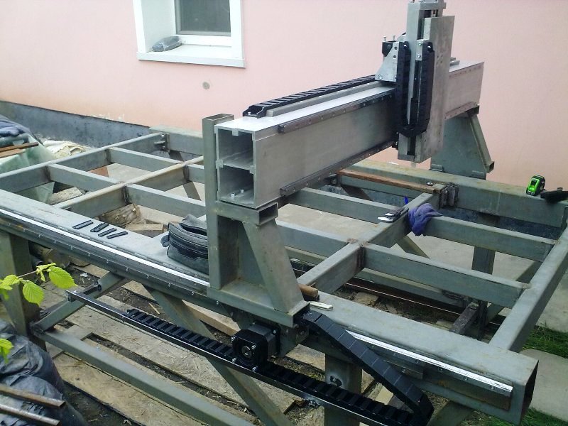

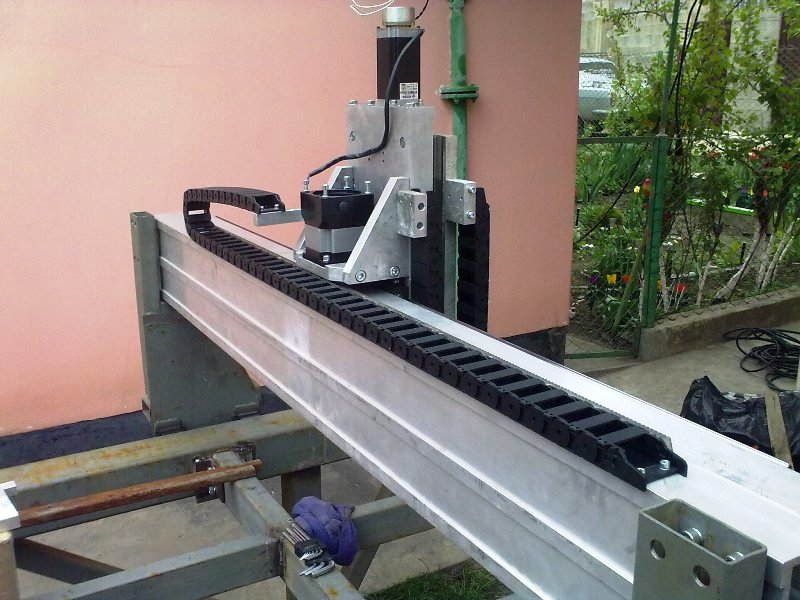

За сегодня в принципе основные мех.комплектующие закрепил. ОСталось датчики, но это будет позже. На днях приступлю к протяжке кабелей.
07052015622.jpg (4799 просмотров) <a class='original' href='./download/file.php?id=49845&mode=view' target=_blank>Загрузить оригинал (99.57 КБ)</a>
07052015623.jpg (4799 просмотров) <a class='original' href='./download/file.php?id=49846&mode=view' target=_blank>Загрузить оригинал (67.9 КБ)</a>
07052015624.jpg (4799 просмотров) <a class='original' href='./download/file.php?id=49847&mode=view' target=_blank>Загрузить оригинал (106.1 КБ)</a>
07052015625.jpg (4799 просмотров) <a class='original' href='./download/file.php?id=49848&mode=view' target=_blank>Загрузить оригинал (105.6 КБ)</a>
07052015626.jpg (4799 просмотров) <a class='original' href='./download/file.php?id=49849&mode=view' target=_blank>Загрузить оригинал (132.23 КБ)</a>

Onebe
Сообщения: 100
Зарегистрирован: 02 апр 2015, 14:20
Репутация: 17
Сообщение Onebe »
Romanych писал(а):Сегодня продолжил работать со станком.
Диагоналей не хватает поперек стола снизу :thinking:

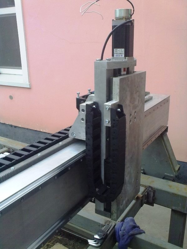

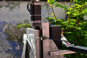

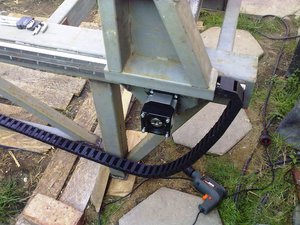

На днях получил фрезы. Также продолжил работы по станку. Сегодня закрепил датчики по Y и Z. По Х надо в пластинах фрезеровать пазы под регулировку.
DSC_3898.JPG (4575 просмотров) <a class='original' href='./download/file.php?id=50140&mode=view' target=_blank>Загрузить оригинал (153.41 КБ)</a>
DSC_3899.JPG (4575 просмотров) <a class='original' href='./download/file.php?id=50141&mode=view' target=_blank>Загрузить оригинал (155.7 КБ)</a>
DSC_3900.JPG (4575 просмотров) <a class='original' href='./download/file.php?id=50142&mode=view' target=_blank>Загрузить оригинал (170.96 КБ)</a>
DSC_3901.JPG (4575 просмотров) <a class='original' href='./download/file.php?id=50143&mode=view' target=_blank>Загрузить оригинал (226.65 КБ)</a>
DSC_3902.JPG (4575 просмотров) <a class='original' href='./download/file.php?id=50144&mode=view' target=_blank>Загрузить оригинал (204.99 КБ)</a>
DSC_3903.JPG (4575 просмотров) <a class='original' href='./download/file.php?id=50145&mode=view' target=_blank>Загрузить оригинал (226.53 КБ)</a>

engenegr
Сообщения: 189
Зарегистрирован: 24 июн 2013, 04:39
Репутация: 41
Откуда: Красноярск
Сообщение engenegr »
Все хорошо, только места соединения алюминия и стали нужно чем нибудь покрасить, желательно масляной краской, иначе будет гальванопара. А это не очень хорошо.

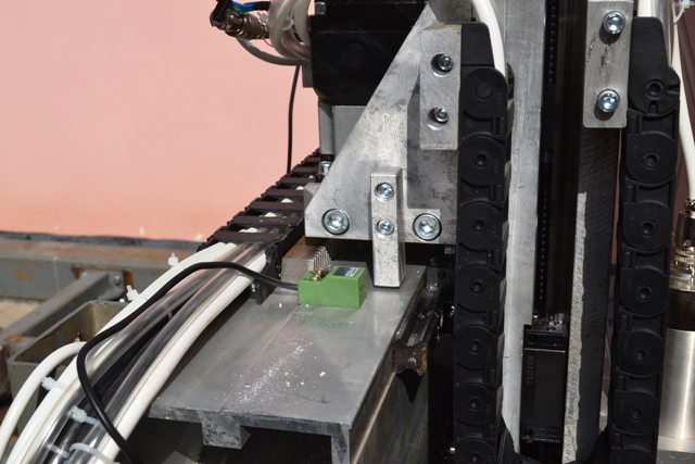

Romanych
Сообщения: 454
Зарегистрирован: 26 авг 2014, 17:34
Репутация: 270
Настоящее имя: Роман
Откуда: Симферополь
Сегодня закрепил датчики по оси X. Осталось сделать систему охлаждения шпинделя и вперед.
