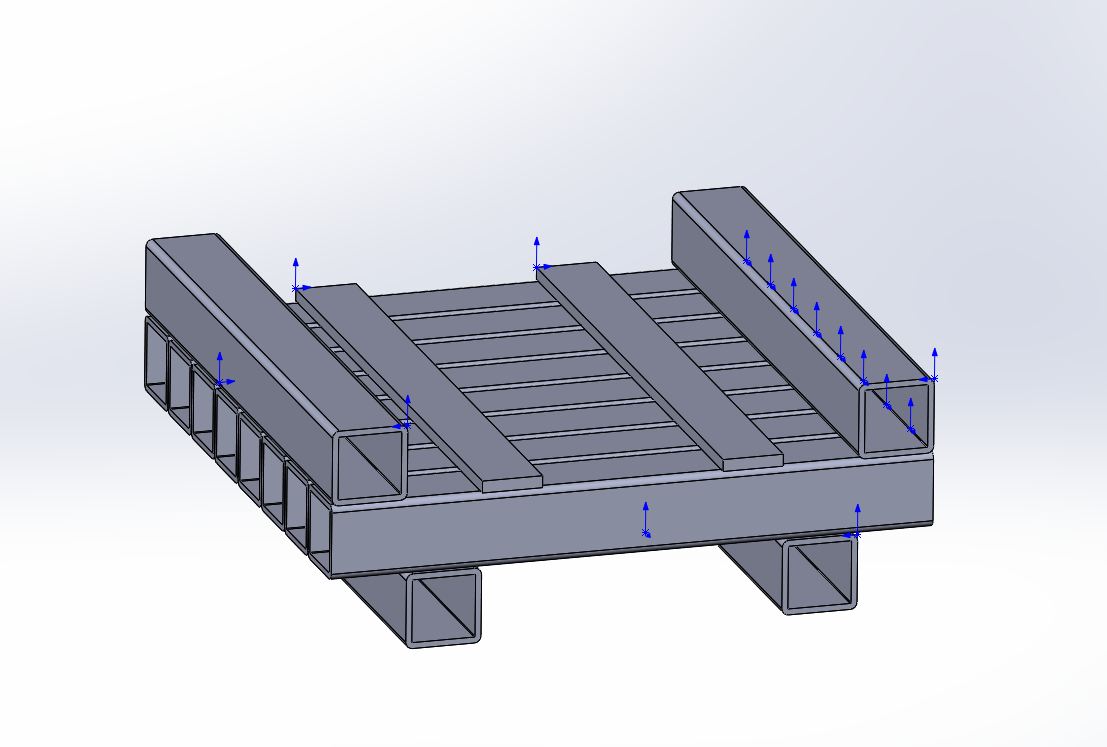

Re: Думаю фрезер 300х300х100
мотор между нижними трубами.
666.JPG (2779 просмотров) <a class='original' href='./download/file.php?id=45573&mode=view' target=_blank>Загрузить оригинал (65.65 КБ)</a>
ну и вполне технологично в изготовлении варим отжигаем кидаем на фрезер и пылим плоскости под рельсы и опоры портала. сам портал крепить как у вас нарисовано только за нижнюю трубу нельзя это нежестко. обязательно крепить за обе трубы.

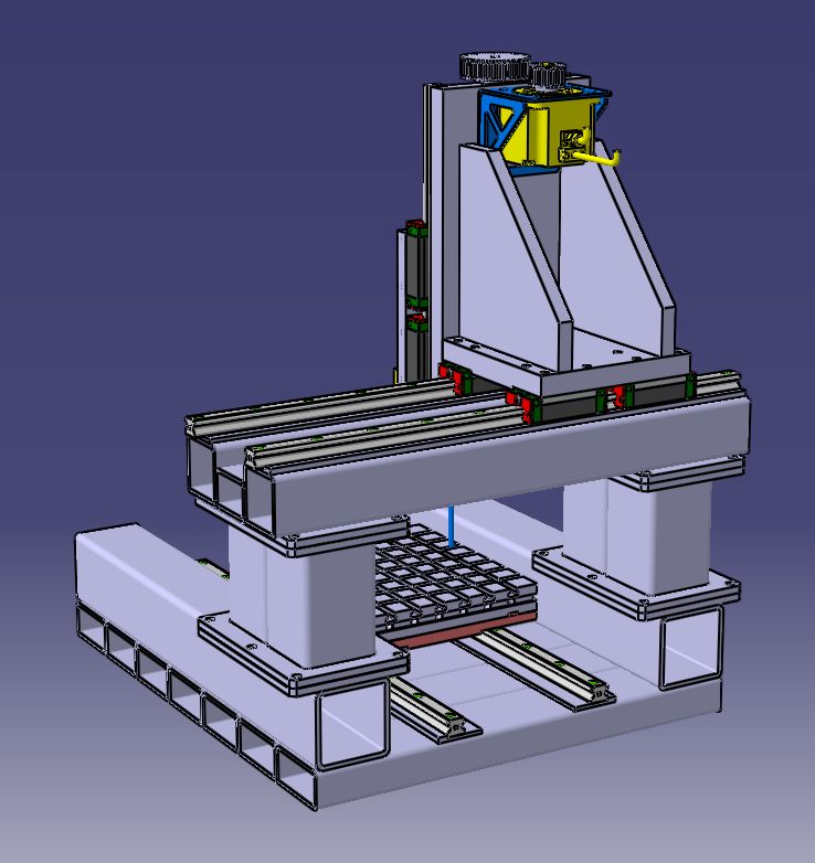

Думал-гадал, как усилить крепление опор портала и надумал вот такую компоновку
cnc1.jpg (2713 просмотров) <a class='original' href='./download/file.php?id=45885&mode=view' target=_blank>Загрузить оригинал (77.94 КБ)</a>
cnc2.jpg (2713 просмотров) <a class='original' href='./download/file.php?id=45886&mode=view' target=_blank>Загрузить оригинал (65.17 КБ)</a>
Правда суппорт Y посложнее, но вроде достаточно жёсткий.
Что думаете?
не нравица.. :(
продольные трубы что вдоль стола и трубы на которых поперечные рельсы - не имеют жесткости.. хотя бы торцы им закройте.. и то жестче будет...
А я бы еще все эти трубы пластинами усилил поверх, особенно стойки портала.

все хорошо но главный минус в том что поперечные рельсы таким образом дальше от стола и плече так больше жесткость ниже. от стола до ближайшего рельса портала должно быть минимальное растояние которое обусловлено только высотой зоны обработки по Z а в вашем случае вы к этому еще несколько десятков мм накинули. лутше обычный портал и не зацикливайтесь все сплош сделать из проката с кучей сварки и гемороя некотрые небольшие но важные детали типа стоек портала лутше сделать из толстого куска дюраля методом фрезеровки. трубы самые нижние либо заменить на более высокие либо поставить их на ребро и соотвецтвенно увеличить кольчество. ребро наше все плашмя железка неработает.

да в принципе горизонтальное расположение рельс особо не влияет.. по моему личному мнению - вообще монопенисуально как расположены рельсы. важно тока расстояние от них до инструмента - то есть плечо... а разнесены рельсы вертикально или горизонтально - пофигу.. мне не нравится сама конструкция - мало того что сами трубы в поперечном сечении не жесткие - могут играть... да даже наверняка будут играть. так еще и выгибать этот бутерброд будет запросто.. не все конечно от нагрузок зависит.. по фанере то работать будет.. но лично меня учили что самое жесткое сечение - треугольник... причем жесткое как на прогиб, так и на кручение.. а у вас по сути получается плоская балка.. которую "вперед-назад" не продавить, зато вверх-низ и на выворот - запросто... ну и нижние квадратные трубы - в направлении поперечной оси тоже будут играть за милую душу...
И вибрировать это будет не слабо, скажется на качестве поверхности и ходимости фрез
