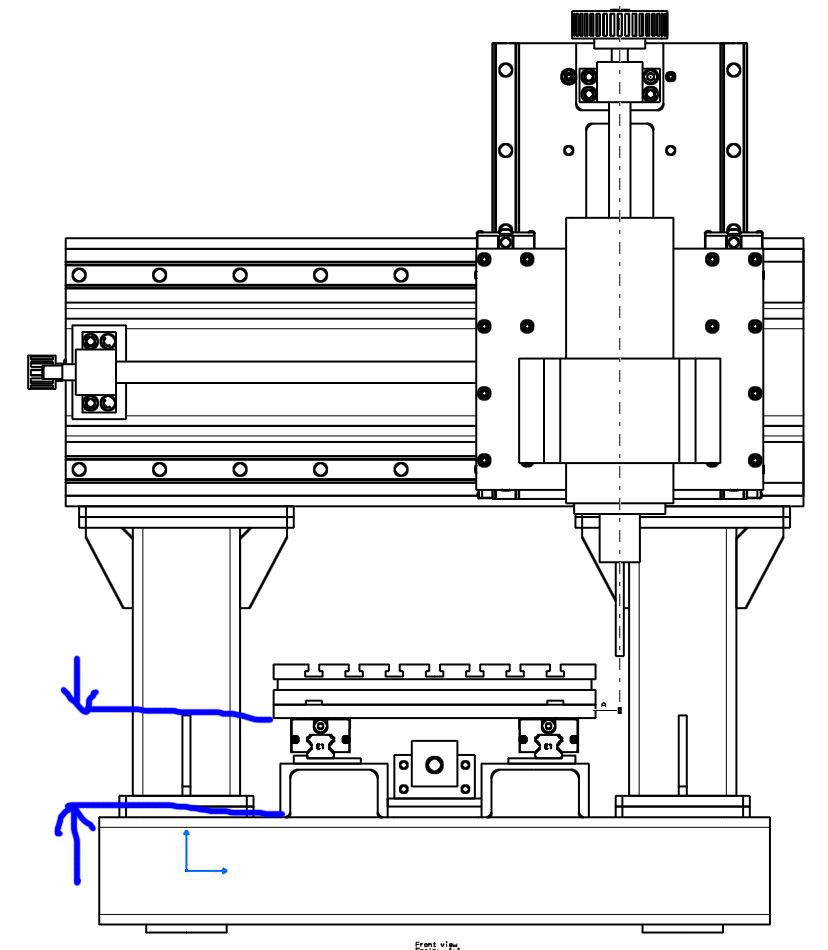

Вид 2.jpg (3753 просмотра) <a class='original' href='./download/file.php?id=45557&mode=view' target=_blank>Загрузить оригинал (146.73 КБ)</a>

Это расстояние я бы спрятал вниз, и снизил бы за этот счет высоту вылета всей стойки YZ(в Вашем понимании YZ, а в моём - это XZ :) ), этот вылет чем меньше - тем лучше

verser писал(а):Это расстояние я бы спрятал вниз
А как в таком случае будет выглядеть рама, как вы думаете?
Я, разумеется, рад бы уменьшить "ноги", но никак не придумал вариант, где бы направляющие стола были ниже уровня опор портала.
В данный момент рама такая
Рама.jpg (3720 просмотров) <a class='original' href='./download/file.php?id=45564&mode=view' target=_blank>Загрузить оригинал (40.81 КБ)</a>
На мой взгляд, вполне жёсткая и какая-никакая, но пространственная.
