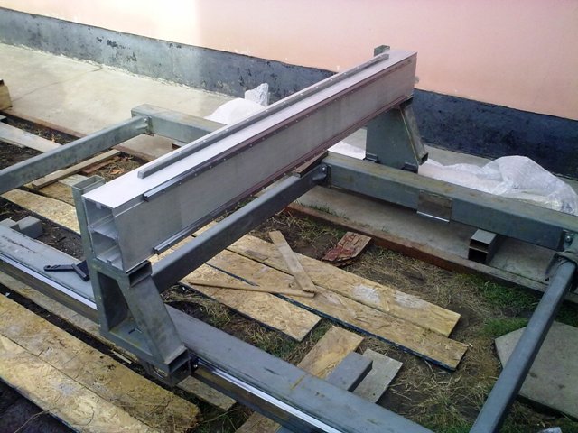

Сегодня продолжилась работа. На второй главной балке закрепил рельс. Собрал главные балки, установил стойки. Проделал отверстия под крепление балки Y со стойками.

Сегодня работа продолжилась! Несмотря на +3 по сравнению со вчерашними +20 двигались резво! :-)

Сегодня успел прикрепить только одну рейку на балку. И еще надо будет кусок доращивать.

mhael
Сообщения: 2400
Репутация: 769
Настоящее имя: Ильдар
Re: ЧПУ станок 2500х1500х250.
Сообщение mhael »
а зачем "доращивать"? Все-равно приводная шестерня вроде до конца у Вас не должна доезжать.
Romanych
Сообщения: 454
Зарегистрирован: 26 авг 2014, 17:34
Репутация: 270
Настоящее имя: Роман
Откуда: Симферополь
Сообщение Romanych »
mhael писал(а):а зачем "доращивать"? Все-равно приводная шестерня вроде до конца у Вас не должна доезжать.
Со стороны фотосъемки - там так и должно быть. Длина рейки 2000мм. А у меня ход 2300мм.

tzar
Сообщения: 352
Зарегистрирован: 26 дек 2014, 23:52
Репутация: 61
Откуда: Казахстан, Караганда
Сообщение tzar »
Romanych писал(а):Сегодня наконец-то забрал балки!!! УРЯ!
Что-то я не понимаю... Объясните плиз.
Т.к. стенки трубы вогнуты (в зависимости от размера до 1.5 мм), то привариваются пластины и далее обрабатываются, сверлятся, нарезается резьба. Это понятно.
Но, пластины ведь привариваются по периметру и по всей площади никак не контактируют. Что мы получим при затяжке болтов? Приваренная пластина притянется к трубе и уйдёт вниз :thinking: В итоге плоскость перестанет быть плоскостью и к чему тогда все эти танцы с бубном? :thinking:
Romanych
Сообщения: 454
Репутация: 270
Откуда: Симферополь
:thinking: куда это там стенки вогнуты!? у меня листы прилегали к трубе...

tzar
Сообщения: 352
Репутация: 61
Сообщение tzar »
Romanych писал(а):куда это там стенки вогнуты!? у меня листы прилегали к трубе...
Вогнутость по ГОСТ/ТУ допускается в пределах 0.01 от размера.

Сообщение tzar »
Romanych писал(а):у меня листы прилегали к трубе..
А почему тогда делали таким образом, а не просто шлифанули трубу? Чтобы упоры (или как их правильно назвать) выфрезеровать можно было?

Romanych
Сообщения: 454
Репутация: 270
Откуда: Симферополь
Ну во-первых толщина стенки трубы 5 мм. В любом случае она будет кривая (по длине), то есть надо механически обработать. снимется еще слой. А вкручивать во что винтики-то??? Резьбы должно быть минимум 7 витков!
