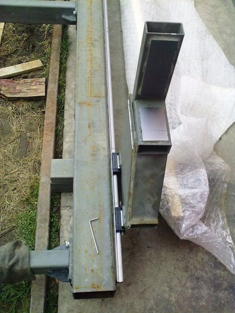

Сегодня продолжилась работа. На второй главной балке закрепил рельс. Собрал главные балки, установил стойки. Проделал отверстия под крепление балки Y со стойками.
Главные балки в сборе (4226 просмотров) <a class='original' href='./download/file.php?id=44034&mode=view' target=_blank>Загрузить оригинал (93.07 КБ)</a>
Стойка на главной балке (4226 просмотров) <a class='original' href='./download/file.php?id=44035&mode=view' target=_blank>Загрузить оригинал (73.65 КБ)</a>
Стойка на главной балке (4226 просмотров) <a class='original' href='./download/file.php?id=44036&mode=view' target=_blank>Загрузить оригинал (91.44 КБ)</a>
Балка Y. Еще не закреплена. (4226 просмотров) <a class='original' href='./download/file.php?id=44037&mode=view' target=_blank>Загрузить оригинал (76.56 КБ)</a>
Разметка отверстия на балке. (4226 просмотров) <a class='original' href='./download/file.php?id=44038&mode=view' target=_blank>Загрузить оригинал (95.92 КБ)</a>
27022015558.jpg (4226 просмотров) <a class='original' href='./download/file.php?id=44039&mode=view' target=_blank>Загрузить оригинал (59.96 КБ)</a>
27022015559.jpg (4226 просмотров) <a class='original' href='./download/file.php?id=44040&mode=view' target=_blank>Загрузить оригинал (57.77 КБ)</a>
27022015560.jpg (4226 просмотров) <a class='original' href='./download/file.php?id=44041&mode=view' target=_blank>Загрузить оригинал (58.32 КБ)</a>

Сегодня успел прикрепить только одну рейку на балку. И еще надо будет кусок доращивать.
01032015569.jpg (4116 просмотров) <a class='original' href='./download/file.php?id=44240&mode=view' target=_blank>Загрузить оригинал (65.81 КБ)</a>
01032015570.jpg (4116 просмотров) <a class='original' href='./download/file.php?id=44241&mode=view' target=_blank>Загрузить оригинал (52.94 КБ)</a>

Romanych писал(а):Сегодня наконец-то забрал балки!!! УРЯ!
Что-то я не понимаю... Объясните плиз.
Т.к. стенки трубы вогнуты (в зависимости от размера до 1.5 мм), то привариваются пластины и далее обрабатываются, сверлятся, нарезается резьба. Это понятно.
Но, пластины ведь привариваются по периметру и по всей площади никак не контактируют. Что мы получим при затяжке болтов? Приваренная пластина притянется к трубе и уйдёт вниз :thinking: В итоге плоскость перестанет быть плоскостью и к чему тогда все эти танцы с бубном? :thinking:

Сообщение Romanych »
:thinking: куда это там стенки вогнуты!? у меня листы прилегали к трубе...

Сообщение tzar »
Romanych писал(а):куда это там стенки вогнуты!? у меня листы прилегали к трубе...
Вогнутость по ГОСТ/ТУ допускается в пределах 0.01 от размера.
Ну значит повезло с трубой. Где бы мне такую ровную трубу найти :thinking:

Сообщение tzar »
Romanych писал(а):у меня листы прилегали к трубе..
А почему тогда делали таким образом, а не просто шлифанули трубу? Чтобы упоры (или как их правильно назвать) выфрезеровать можно было?
Вы читайте ГОСТ/ТУ до конца. Выпуклость и вогнутость до 1,0 мм. Так у меня электросварные. Но это ж не значит, что они такие будут... в реальности они напорядок ровнее. Просто когда будете искать трубу, берите с собой угольник и более-менее выбирайте
Ну во-первых толщина стенки трубы 5 мм. В любом случае она будет кривая (по длине), то есть надо механически обработать. снимется еще слой. А вкручивать во что винтики-то??? Резьбы должно быть минимум 7 витков!
