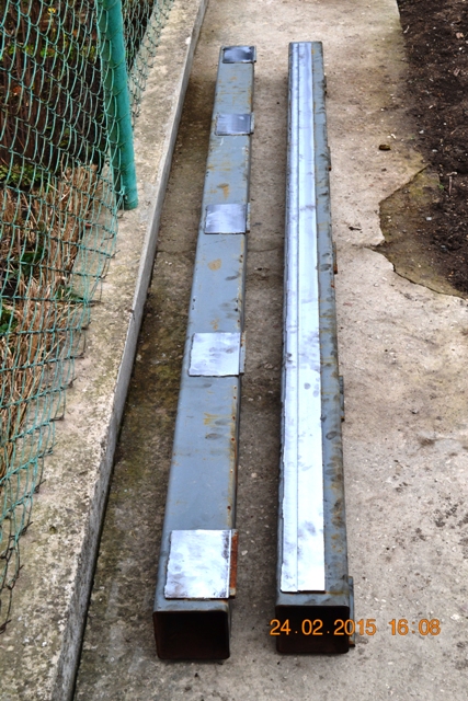

Сегодня наконец-то забрал балки!!! УРЯ!
DSC_2607.JPG (3934 просмотра) <a class='original' href='./download/file.php?id=43765&mode=view' target=_blank>Загрузить оригинал (300.49 КБ)</a>
DSC_2608.JPG (3934 просмотра) <a class='original' href='./download/file.php?id=43766&mode=view' target=_blank>Загрузить оригинал (262.7 КБ)</a>

Romanych писал(а):Сегодня наконец-то забрал балки!!! УРЯ!
Что-то я не понимаю... Объясните плиз.
Т.к. стенки трубы вогнуты (в зависимости от размера до 1.5 мм), то привариваются пластины и далее обрабатываются, сверлятся, нарезается резьба. Это понятно.
Но, пластины ведь привариваются по периметру и по всей площади никак не контактируют. Что мы получим при затяжке болтов? Приваренная пластина притянется к трубе и уйдёт вниз :thinking: В итоге плоскость перестанет быть плоскостью и к чему тогда все эти танцы с бубном? :thinking:
:thinking: куда это там стенки вогнуты!? у меня листы прилегали к трубе...

Romanych писал(а):куда это там стенки вогнуты!? у меня листы прилегали к трубе...
Вогнутость по ГОСТ/ТУ допускается в пределах 0.01 от размера.
Ну значит повезло с трубой. Где бы мне такую ровную трубу найти :thinking:

Romanych писал(а):у меня листы прилегали к трубе..
А почему тогда делали таким образом, а не просто шлифанули трубу? Чтобы упоры (или как их правильно назвать) выфрезеровать можно было?
Вы читайте ГОСТ/ТУ до конца. Выпуклость и вогнутость до 1,0 мм. Так у меня электросварные. Но это ж не значит, что они такие будут... в реальности они напорядок ровнее. Просто когда будете искать трубу, берите с собой угольник и более-менее выбирайте
Ну во-первых толщина стенки трубы 5 мм. В любом случае она будет кривая (по длине), то есть надо механически обработать. снимется еще слой. А вкручивать во что винтики-то??? Резьбы должно быть минимум 7 витков!
