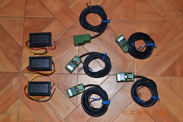

Вчера получил очередную небольшую посылку от китайских друзей.
DSC_2601.JPG (4115 просмотров) <a class='original' href='./download/file.php?id=42941&mode=view' target=_blank>Загрузить оригинал (254 КБ)</a>

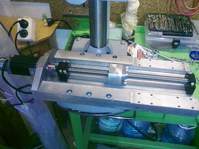

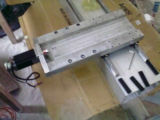

Вчера забрал каретку с обработки, сегодня пол дня с ней возился.
17022015522.jpg (3999 просмотров) <a class='original' href='./download/file.php?id=43343&mode=view' target=_blank>Загрузить оригинал (64.22 КБ)</a>
17022015523.jpg (3999 просмотров) <a class='original' href='./download/file.php?id=43344&mode=view' target=_blank>Загрузить оригинал (64.27 КБ)</a>
17022015524.jpg (3999 просмотров) <a class='original' href='./download/file.php?id=43345&mode=view' target=_blank>Загрузить оригинал (66.61 КБ)</a>
