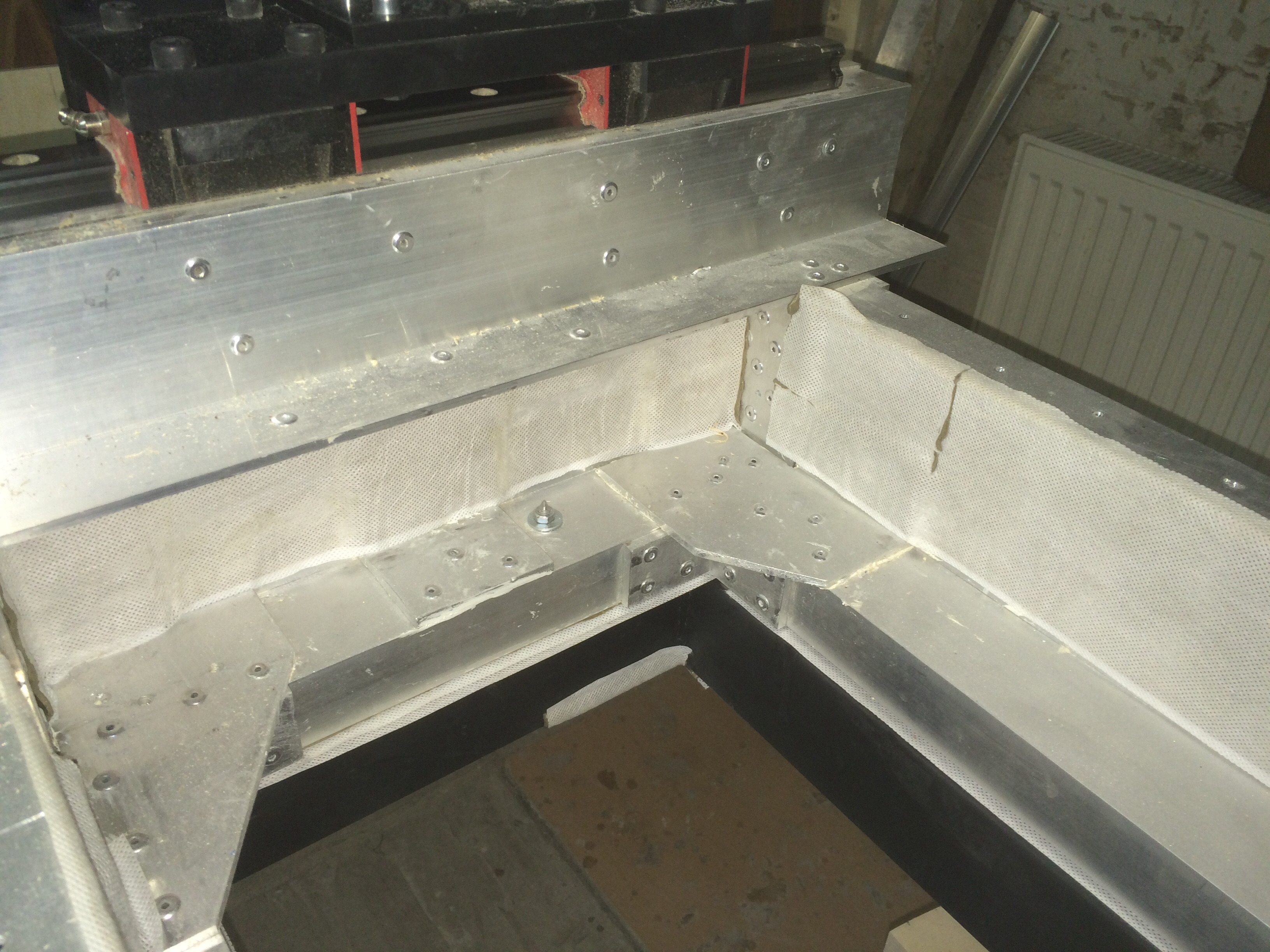

Надеюсь завершил эксперимент в выборе материалов понижающих резонанс, НАДЕЮСЬ. Дурная голова ногам покоя не дает :) ради двух новых образцов отмахал 220 км. Зато есть результат.
И так по порядку: объем профиля 0,350, полиуретана залито 150 гр., силиконов по 100 гр., " шумка" 110 гр. Резонанс лучше гасят: вспененный силикон, силикон 40 ( не было шор 20 результат был бы лучше), полиуретан 40 и обклеечный материал Герлен Д.
Работать легко с Герленом и полиуретаном. Самый дешевый материал: Герлен, силиконы, полиуретан.
Теперь буду думать, какой материал использовать :thinking:

Askov писал(а):Резонанс лучше гасят: вспененный силикон, силикон 40
Я так понимаю, что массса и того и другого силикона была примерно одинакова?.. :)

mhael писал(а):Может меня камнями закидают, но как на счет силикона?
mhael, ты оказался прав, зачет :D
UAVpilot писал(а): Я так понимаю, что массса и того и другого силикона была примерно одинакова?.. :)
Удельный вес силиконов одинаковый, и массы силиконов в профиле примерно равные.
Пока проклеил раму с внутренней стороны Герленом, звук намного стал приятней, но дребезжащий звук в начале и в конце движения остался.

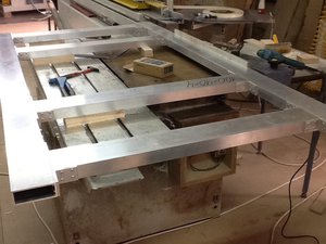

правильно я понимаю? вторую раму
image (14).jpg (5249 просмотров) <a class='original' href='./download/file.php?id=43442&mode=view' target=_blank>Загрузить оригинал (213.74 КБ)</a>
делали в основном для компенсации погрешности в 2мм по диагонали?
Askov
Сообщения: 1098
Репутация: 732
Re: "КЛЕПА" 750-1500-150 по дереву
Сообщение Askov »
пум-пурум писал(а):правильно я понимаю? вторую раму
Да для этого, конструкция получилась очень жесткой. После повторной фрезеровки погрешности рамы были такими, как у станка на котором фрезеровали.

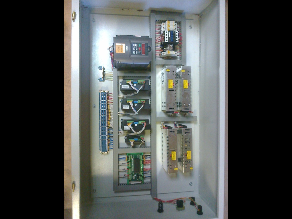

у вас аш 4 блока питания зачем столько?

image (18).jpg (5220 просмотров) <a class='original' href='./download/file.php?id=43449&mode=view' target=_blank>Загрузить оригинал (158.35 КБ)</a>
4 штуки!! зачем?

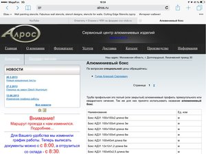

что то не пойму!(( не могу найти у них http://trade.alros.ru прямоугольную трубу. из за этого и уточняю у них ли!
Askov
Сообщения: 1098
Репутация: 732
Сообщение Askov »
пум-пурум писал(а):что то не пойму!(( не могу найти у них http://trade.alros.ru прямоугольную трубу. из за этого и уточняю у них ли!

а по поводу блоков? это получается на каждый шд свой блок? какие плюсы от такого решения?
nERV
Сообщения: 1503
Репутация: 624
Откуда: Ульяновск
Сообщение nERV »
пум-пурум писал(а):на каждый шд свой блок?
Эти блоки обычно идут стандартной мощности, отличаются лишь выходным напряжением и током. От этих параметров и отталкиваются. Если ШД потребляет 6А, блок питания при нужном напряжении выдает 7-8-9А, то есть ли смысл питать два, три и более ШД от одного блока питания? :)
