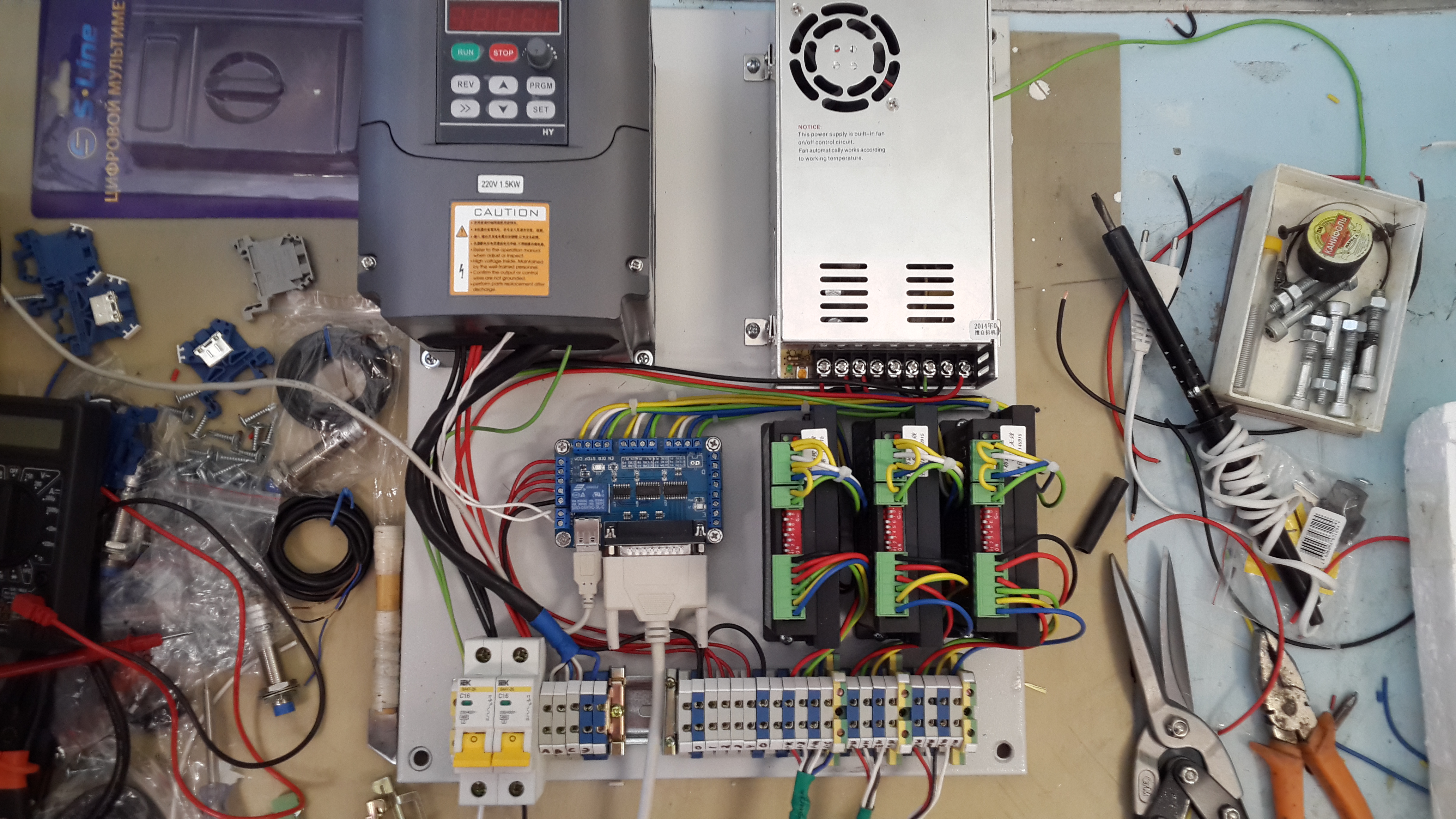

Смонтировал электронику на монтажной панели.
2014-11-24 11.14.16.jpg (4827 просмотров) <a class='original' href='./download/file.php?id=37060&mode=view' target=_blank>Загрузить оригинал (3.46 МБ)</a>

rage писал(а):Смонтировал электронику на монтажной панели.
Учитывая очень близкое расположение частотника как к сигнальным линиям, так и к электронике, яб на вашем месте загородил его экраном, провода step/dir свил, а лучше свил и в экран запихал. Так же свил и в экран провода на управление частотником и ШД.
А это как карма ляжет. Ну нет у меня ни одного провода в экране. И все запихнуто в системник. И разобраться с кучей проводов смогу только я сам. И тем не менее все чудесно работает. И частотник никаких наводок не дает. Силовые с сигнальными проводами почти в обнимку и ничего - дружат!

Провода (черные) от частотника и к ШД экранированные.
При настройке концевиков были ложные срабатывания, припаял резистор и скурутил провода, теперь все ок. Когда монтажная панель встанет в ящик, все это еще и заземлится.

shalek писал(а):
У меня по всей видимости пунктик по этому поводу...сигнальные? скрутить и в экран!, силовые? подальше от сигнальных! Экраны? все в одну точку! :hehehe:

Сегодня подключил все концевики и возникла проблема, при включении шпинделя срабатывает концевик. Хотя все они нормально замкнутые. Провод обычный, сркчунный межу собой, без экрана. Шпиндиль и ШД в экране. Как такое вообще может быть? Даже с перемычкой на клемах и подключенным проводом от концевиков ловит помеху. Помогает только полное отключения провода. На входе в плату весит резитор 1кОм.
С землей и без земли пробовал по всякому эффект стабильный. Остался вариант сунуть провода от концевиков в экран, но чет сомневаюсь, что это поможет. Такое впечатление, что в самой плате, что то не то. Входы не опторазвязаны. :(
Концевики механические или индукционные?

А, увидел - индукционные. Осциллографа нет под рукой?
p.s. Если контроллер "ловит" концевик при отключенных проводниках самого концевика, то проблема в плате либо её расположении. Если все норм, то тут два варианта: помеха, наведенная на проводник, помеха проходящая по цепи питания. От сюда вопрос - как вы запитали концевики?

Концевики механические, обычные переключатели. Идуктивные еще не подключал.
При отключенном проводе от концевиков - все ок. Как только подключаю провод, даже если при этом стоит перемычка, т.е. цепь фактически не размыкается, при включении шпинделя плата сразу видит срабатывание концевика.
Питание как разведено у вас? Сработка концевика это логический 0 или 1? Это я к чему, не по цепи ли питания такой подарок? Проблема только с одним концевиком такая из всех?
Все концевики подключени последовательно, питание от самой платы (если это можно назвать питанием) т.е. все концевики нормально замкнутые, при размыкании любого срабатывает лимит (логическое 0).

То-есть лимит сработает только при пропадании напряжения на входе пина "лимит"? Как же тогда плата может работать при отключенных проводах, вы на пин лимита перемычку кидаете? Мб стоит проверить сами концевики и монтаж проводов на предмет плохого контакта или дребезга контактов в каком-нибудь концевике. Исключите из цепи вообще концевики и пропояйте соединения проводов, думаю там и вылезет проблема - в проводах ли дело или в концевиках. Померьте напряжение относительно нуля питания на пине который так сказать дает питание концевикам и на входе лимит при всех замкнутых концевиках и при пропаенном проводе.

rage писал(а):Даже с перемычкой на клемах и подключенным проводом от концевиков ловит помеху. Помогает только полное отключения провода.
т.е. замыкаю перемычкой, подключаю один конец провода от концевиков, включаю шпиндель - бац Limit switch triggered. Если провода от концевика откинуть то все ок (с перемычкой).
