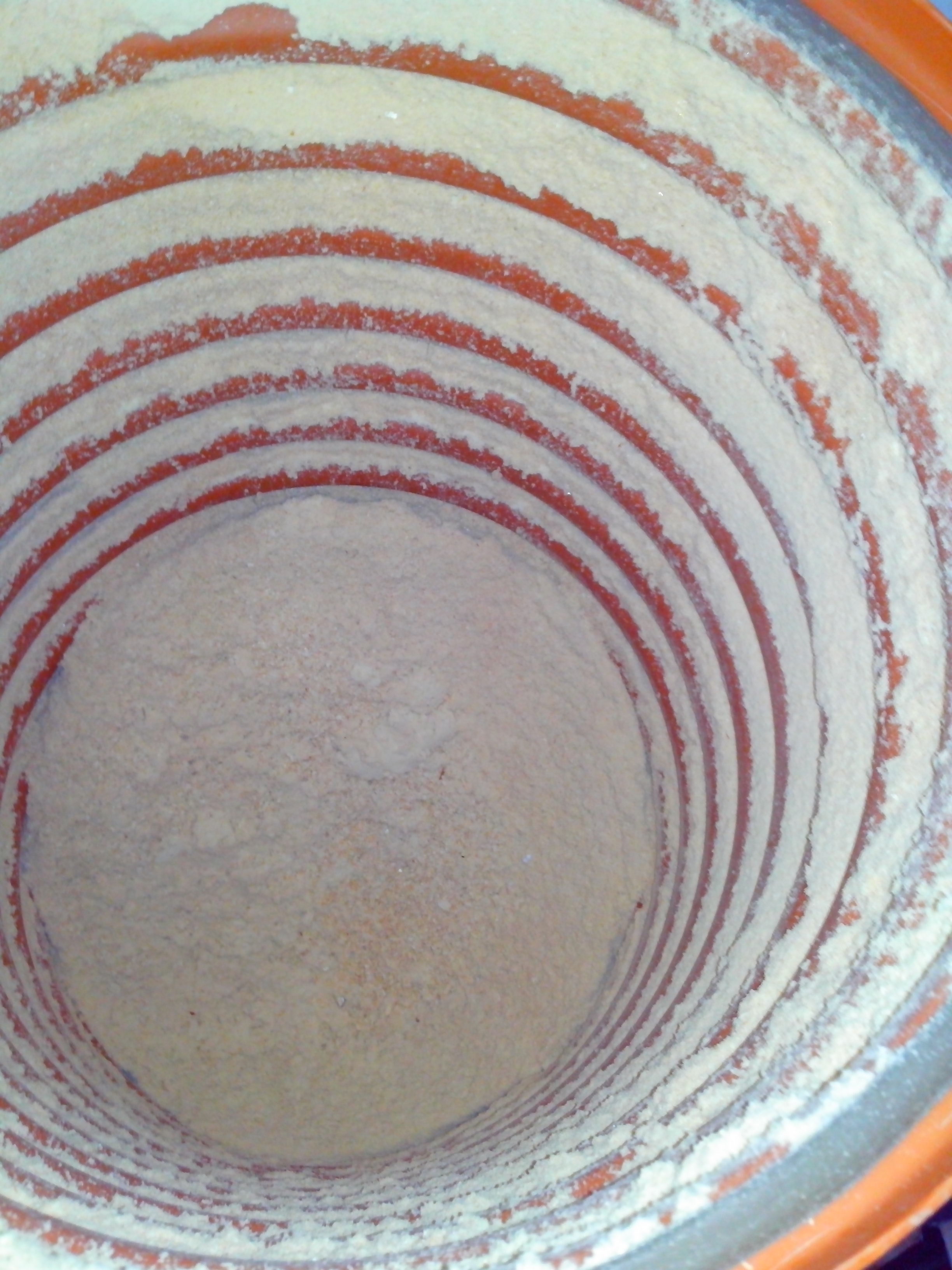

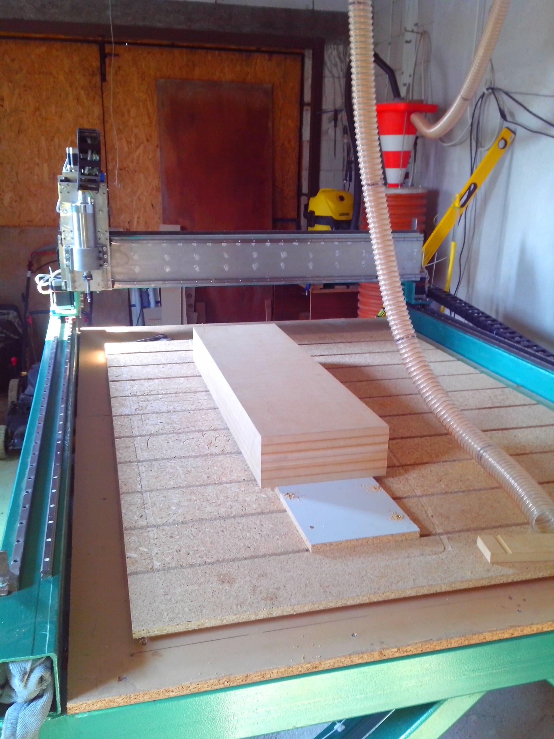

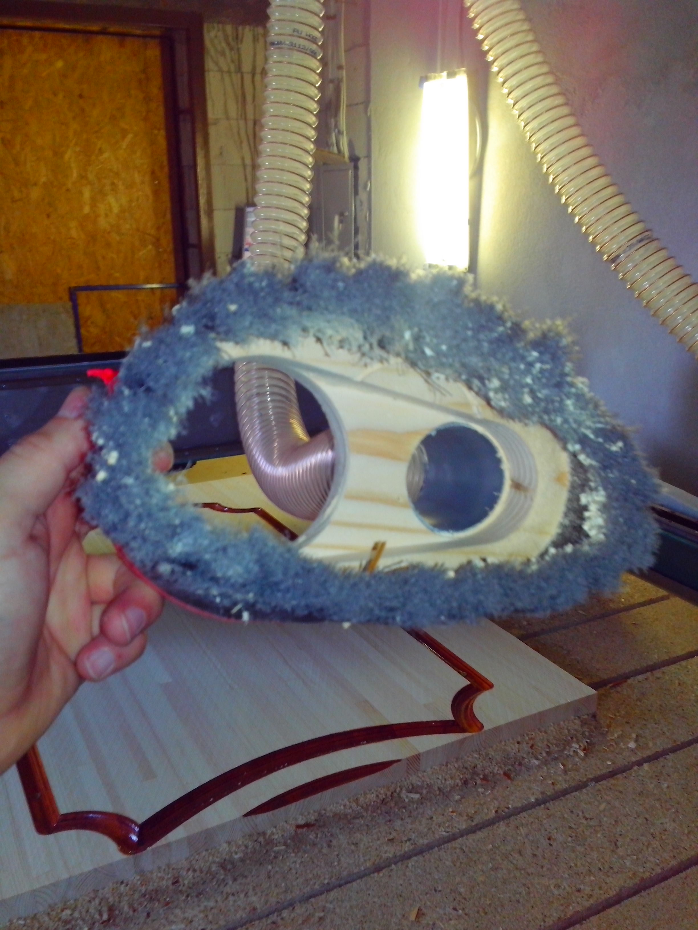

Попутно соорудил циклон из того что было под рукой, остался доволен. Но вот саму щетку сделал из дерева так на пробу, переделаю на силиконовые лепестки с разной длиной. В качестве бочки гофрированная дренажная труба, при перекрытии доступа воздуха она просто пружинит (сжимается как гармошка незначительно). Стружку "сосет" пока керхер думаю чем заменить.

Боришься ли как-нибудь со статикой? И надо ли с ней бороться? Скоро чувствую буду делать похожий станочек...

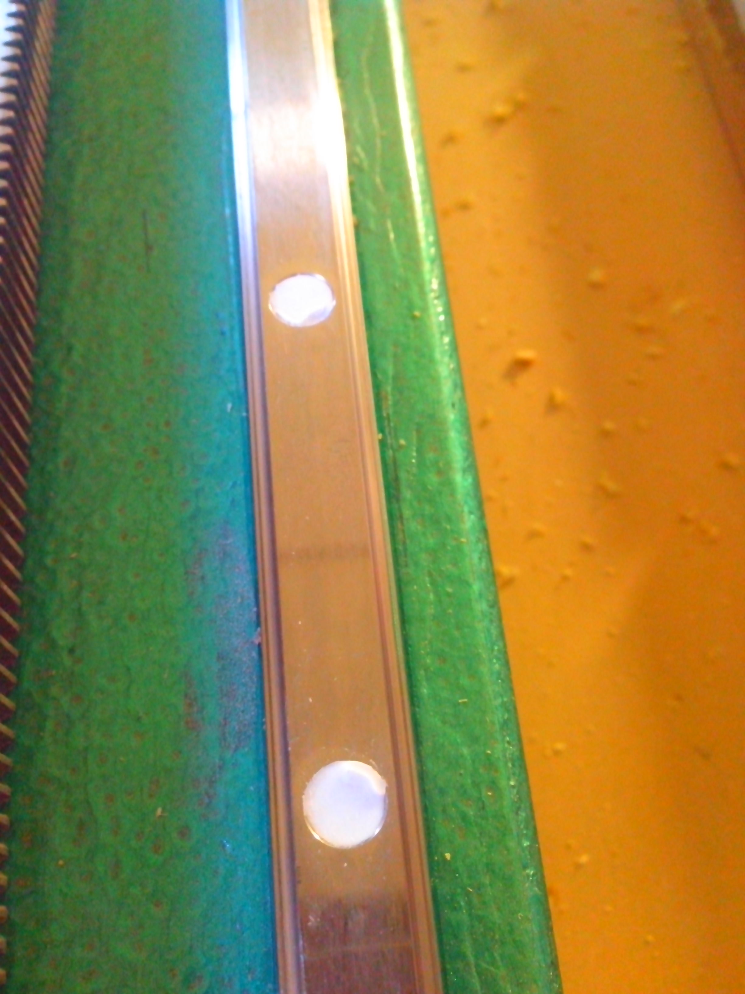

Как вопрос с пробками решил на рельсы???7

Заземление только сделал во дворе, но не подключал еще ни к станине ни к щитку, все откладываю )
Рукав из полиамида с обмедненной спиралью, пока тоже не подключал на землю, но по ощущением как таковой статики нет даже после двух часов непрерывного жужжания пылесосом, полиамид вроде как не электризуется?

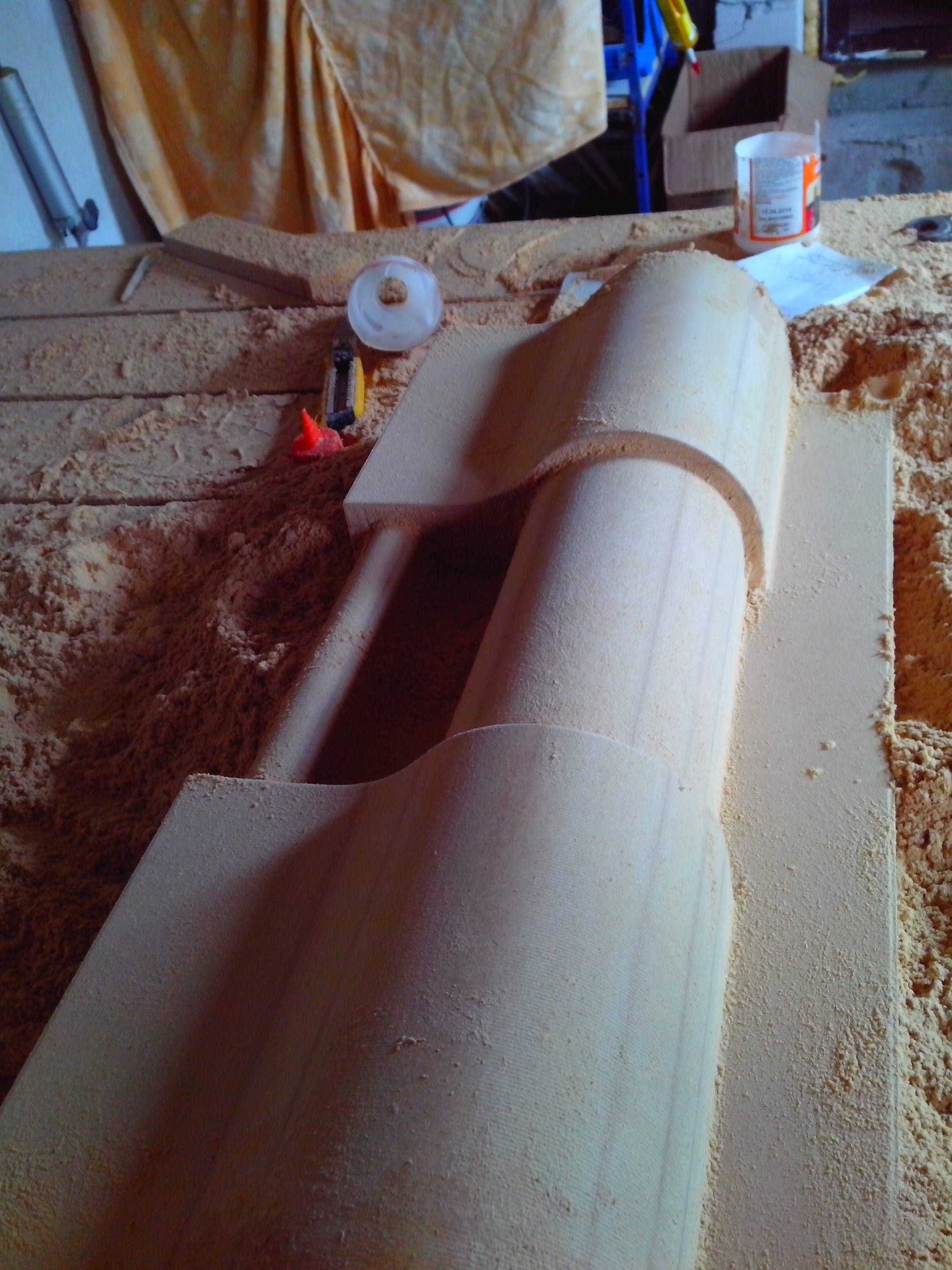

С пробками поступил так, на выдавливал в отверстия герметика но поленился вычистить кое-где от остатков смазки, и при срезке канцелярским ножем они по вылетали, а так вполне сносный вариант.

мож фотку скинуть полученных пробок?
а смазку я удалил компрессором . сжатым воздухом .

Фото для master_70

Lsagan писал(а): Фото для master_70
спасибо . вроде норм . надо теперь еще герметика купить.

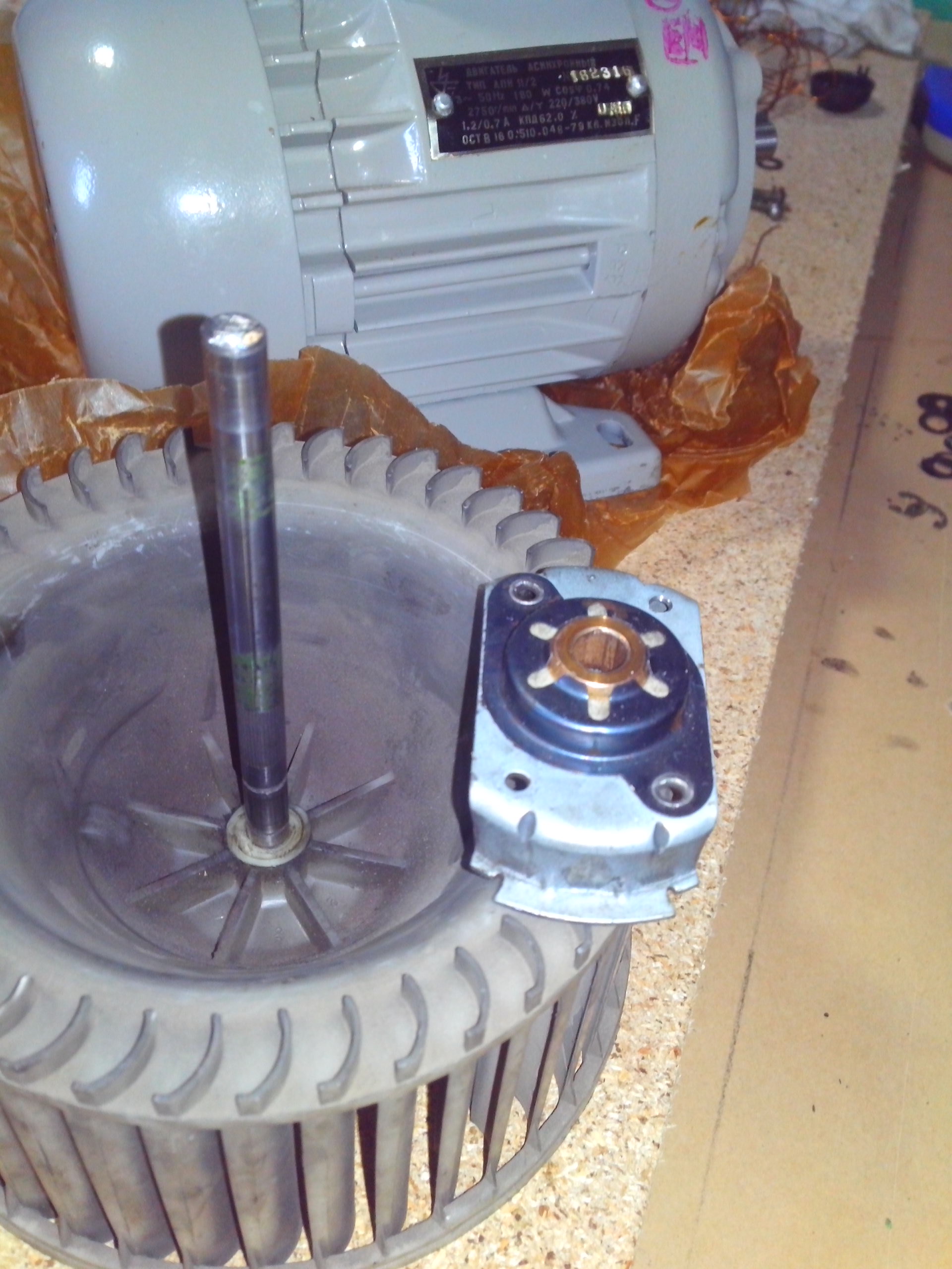

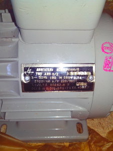

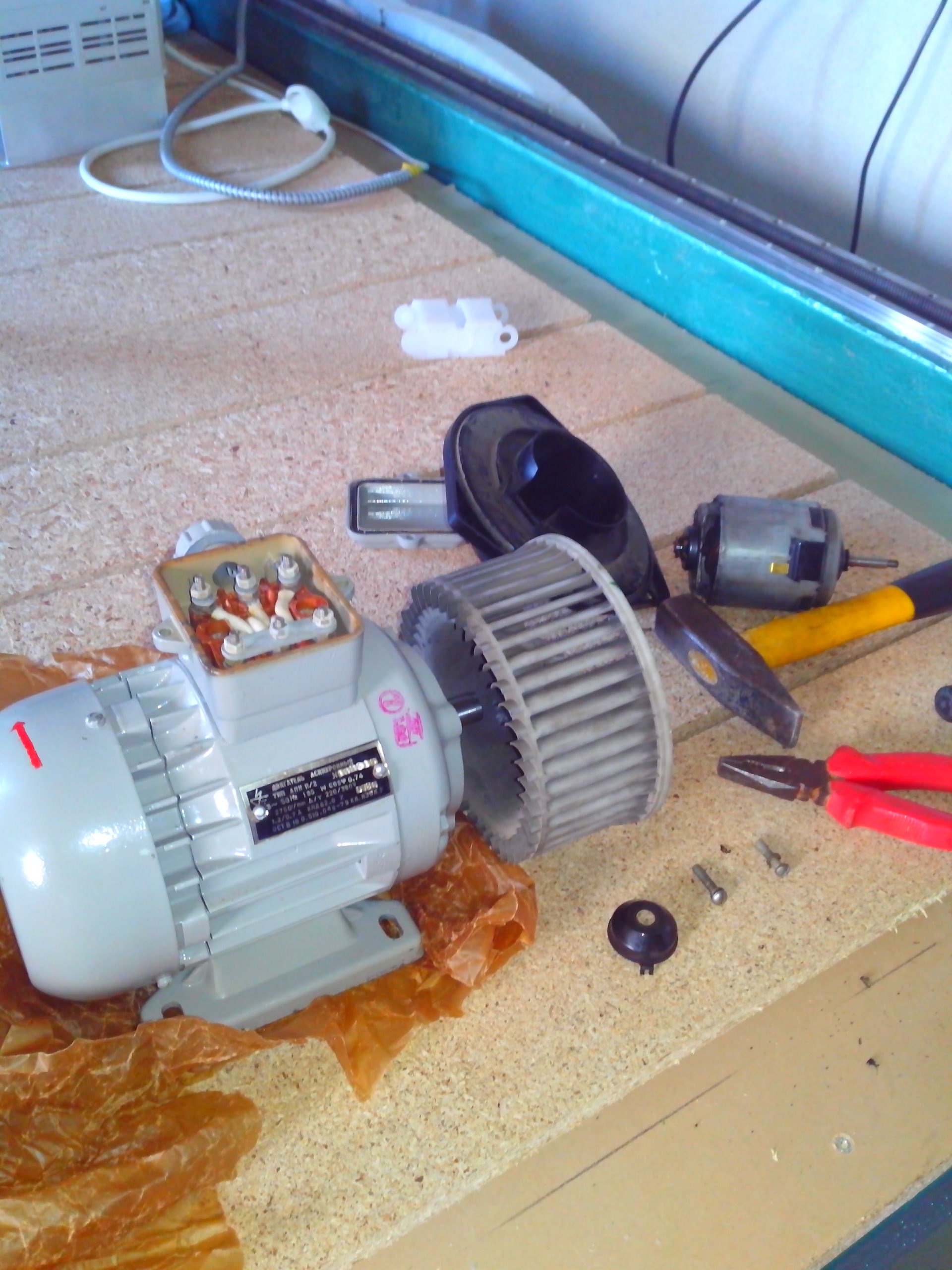

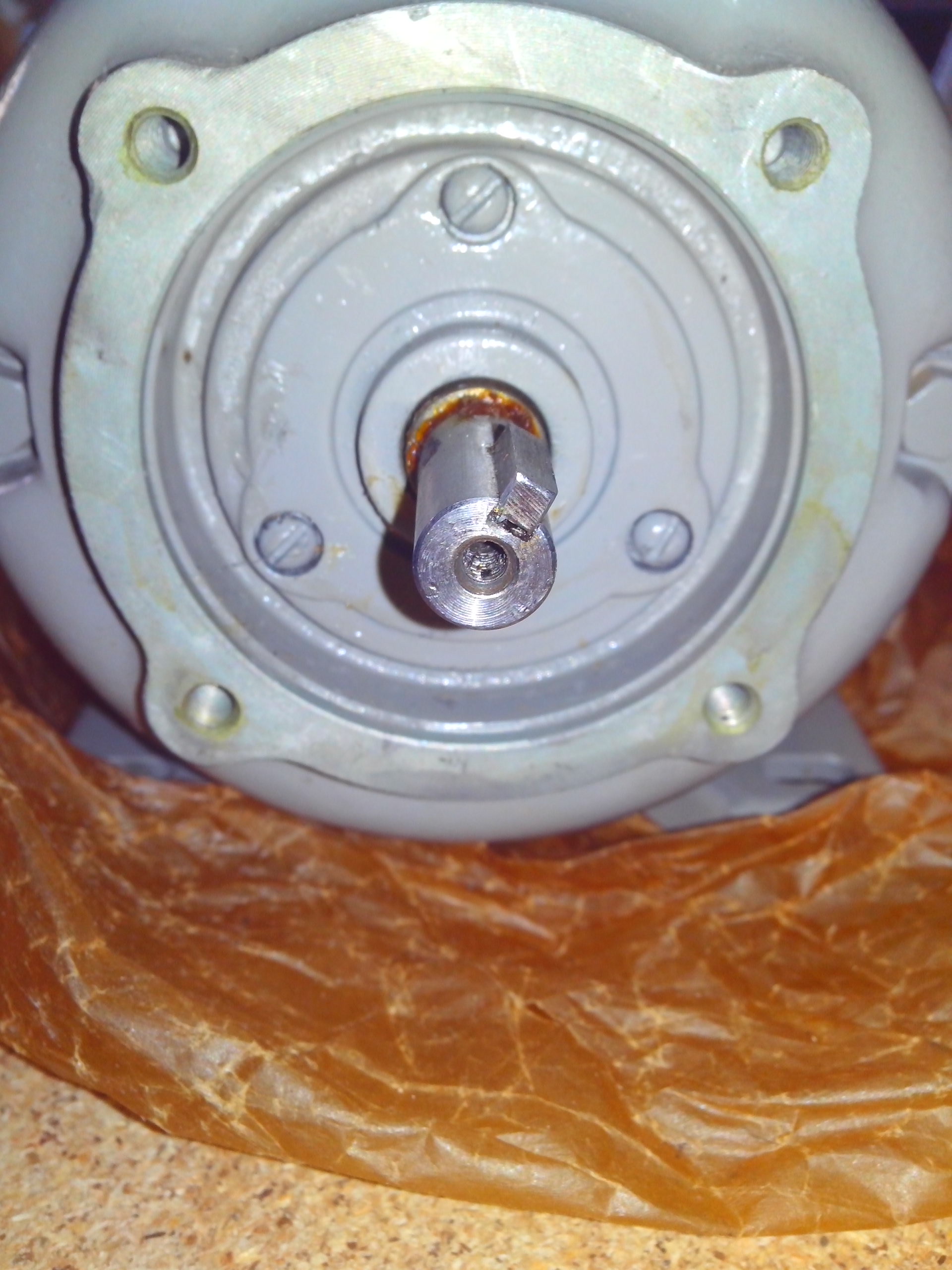

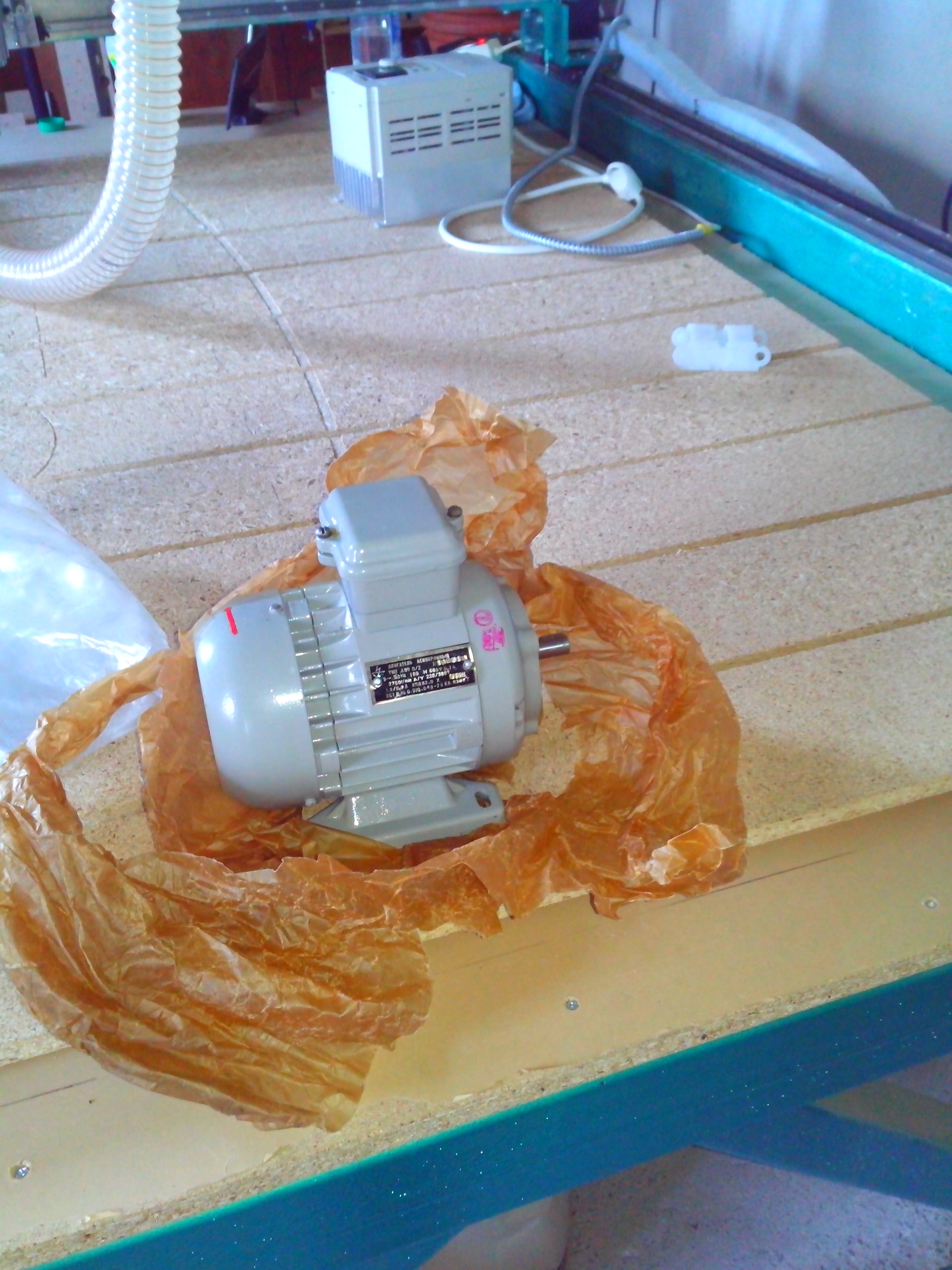

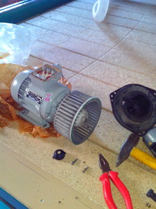

Прикупил себе в хозяйство, электродвигатель АПН 11/2, с хранения не юзаный.
Думаю может его приспособить на стружкоотсос вместо пылесоса, хватит ли его? Не просчитывал и вряд ли соберусь, а при беглом пробеге тем по соседним форумам конечного варианта так и не увидел. В хозяйстве еще оказалась крыльчатка с печки обдува авто, моторчик сгорел, вынул его и разобрал ротор, нарежу с другого конца резьбу под вал АПН. Останется улитку вырезать.
И не отговаривайте все равно попробую )

по моему будет слабоват для отсоса стружки

Переделаю на точильный

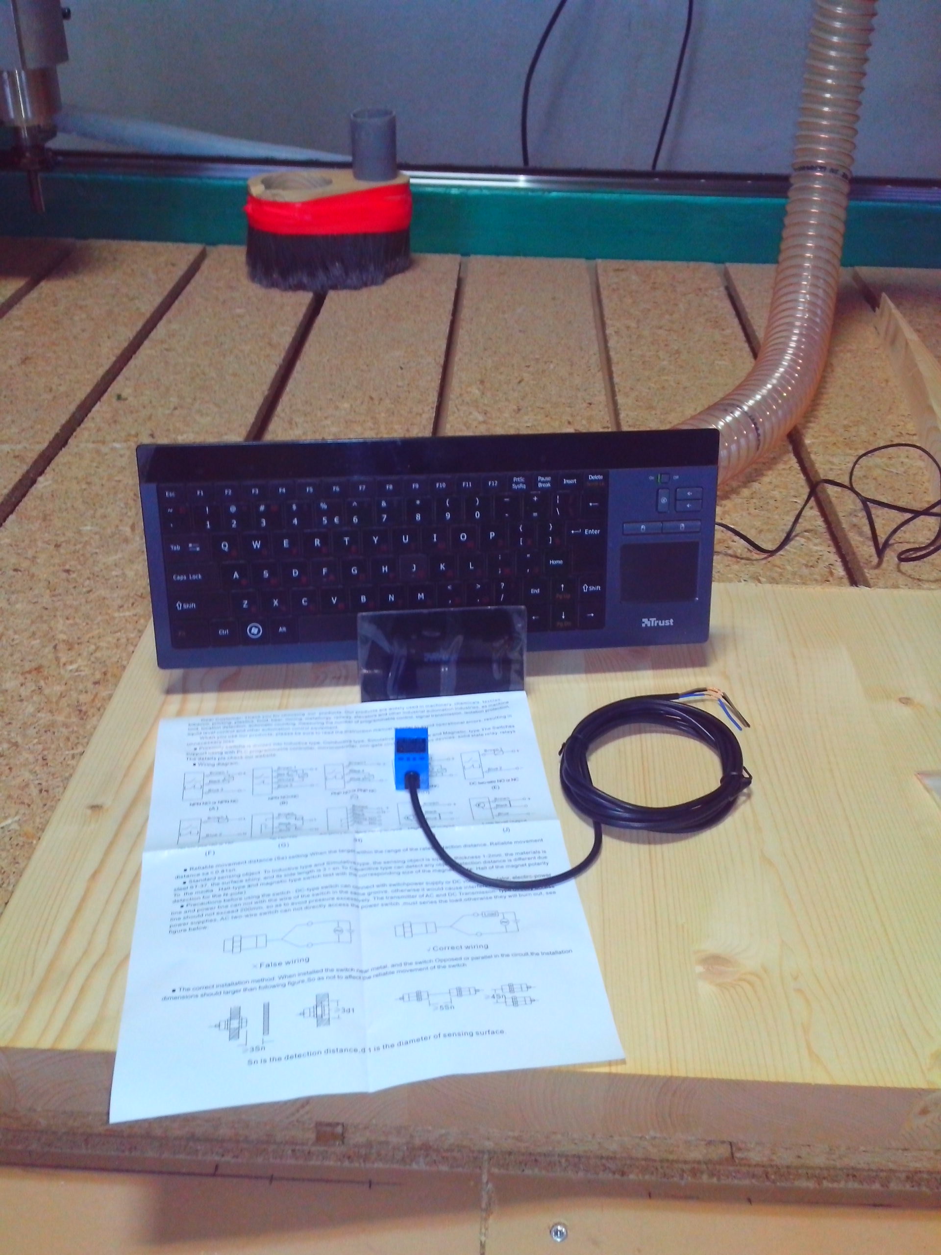

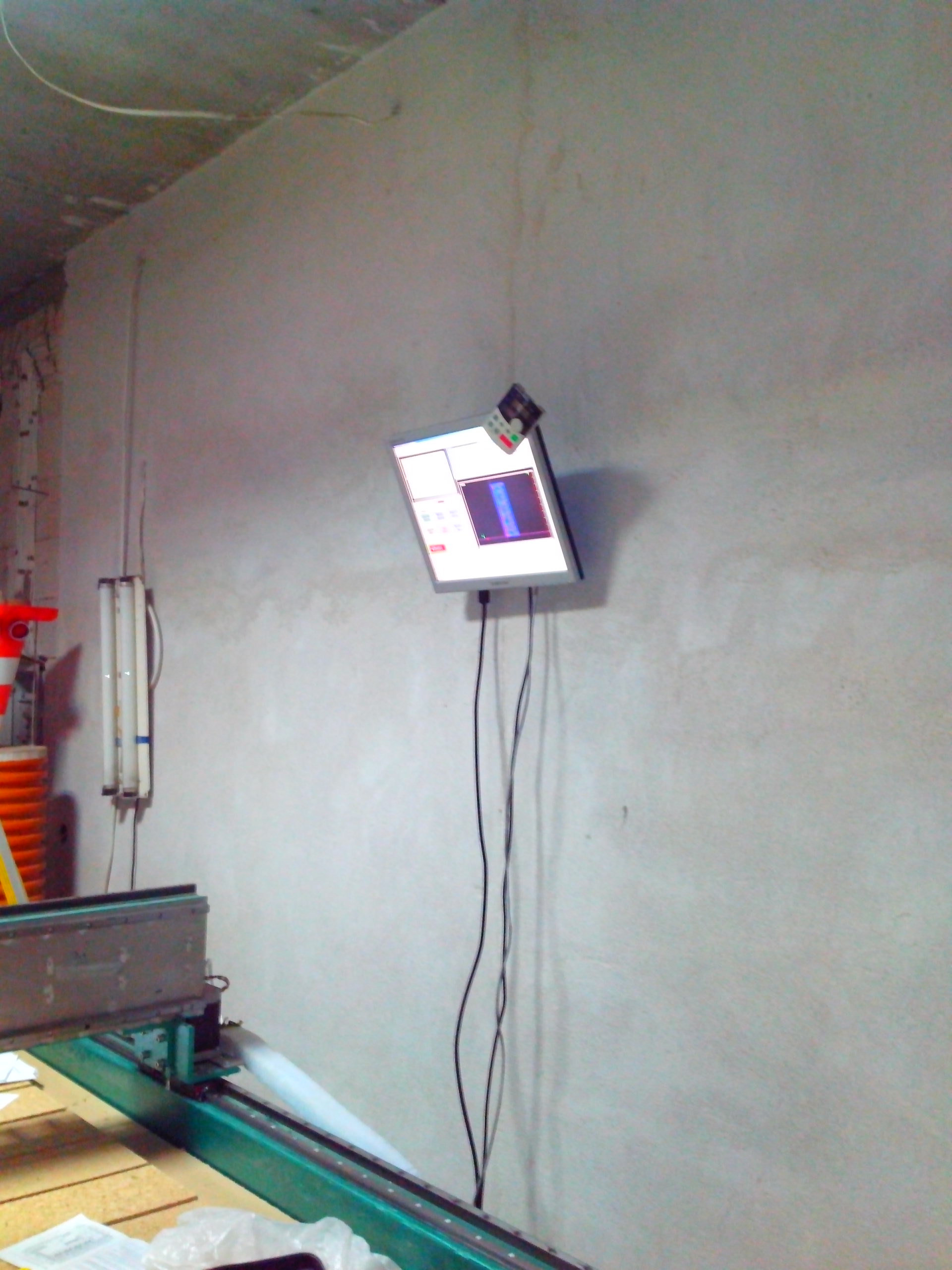

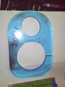

Купил беспроводную клавиатуру с тачскрином, пока очень нравится, удобно.
2014-07-11 20.37.53.jpg (5367 просмотров) <a class='original' href='./download/file.php?id=30778&mode=view' target=_blank>Загрузить оригинал (512.68 КБ)</a>

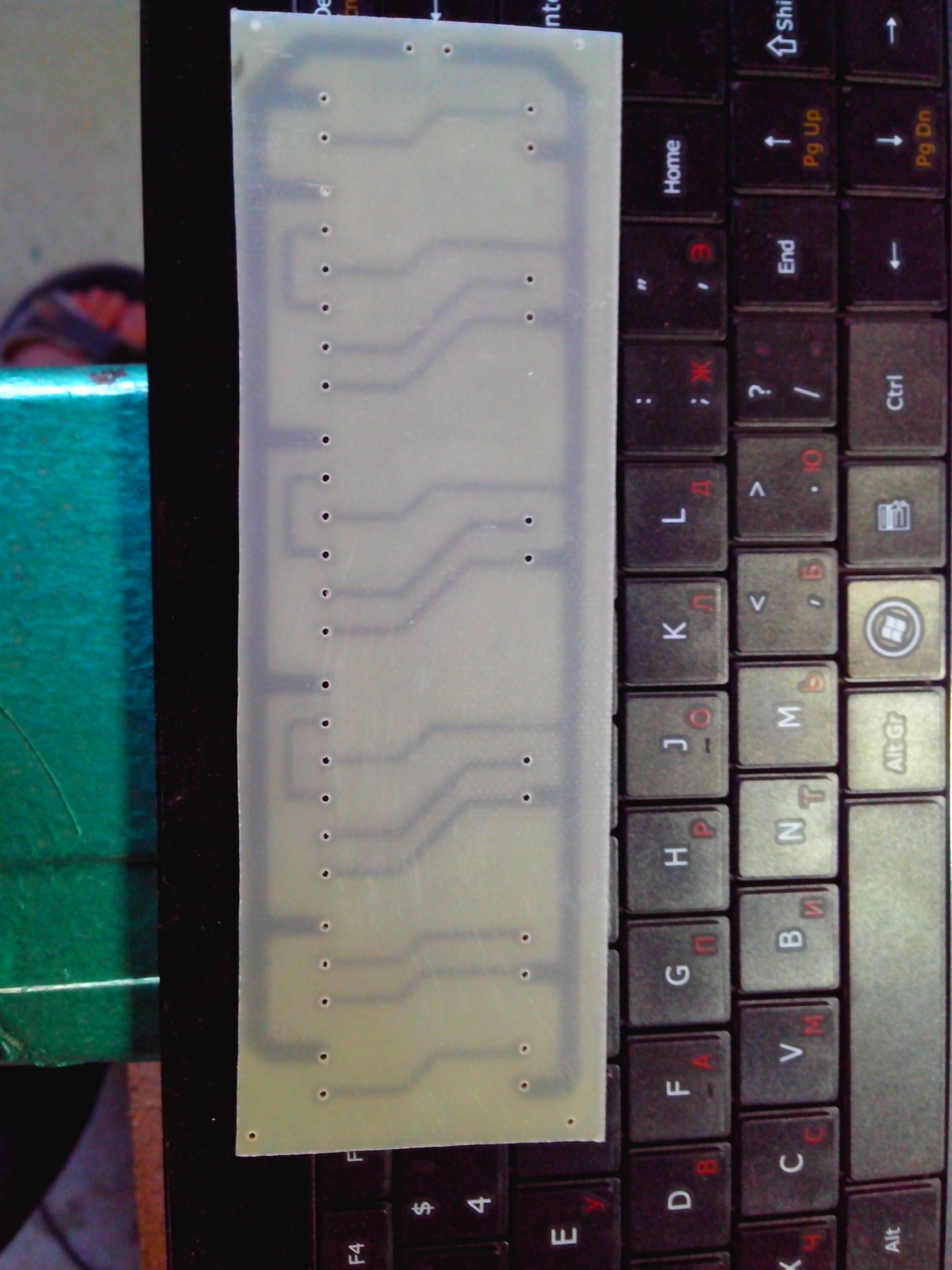

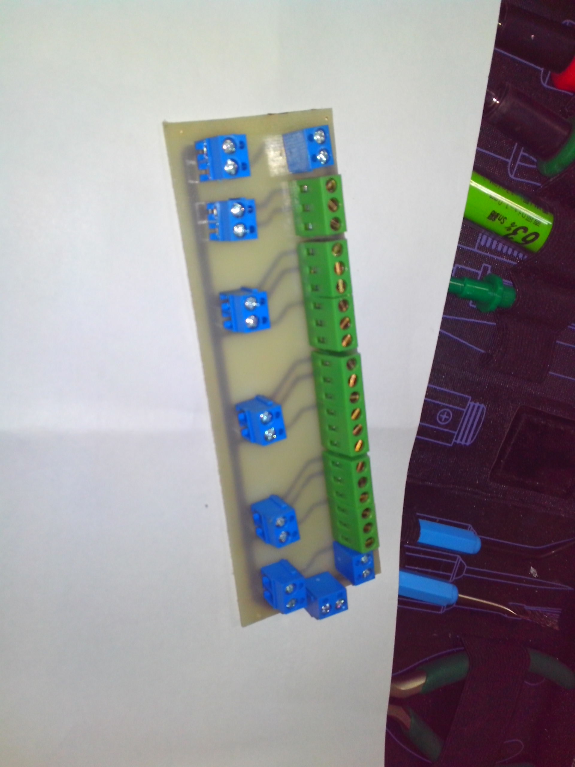

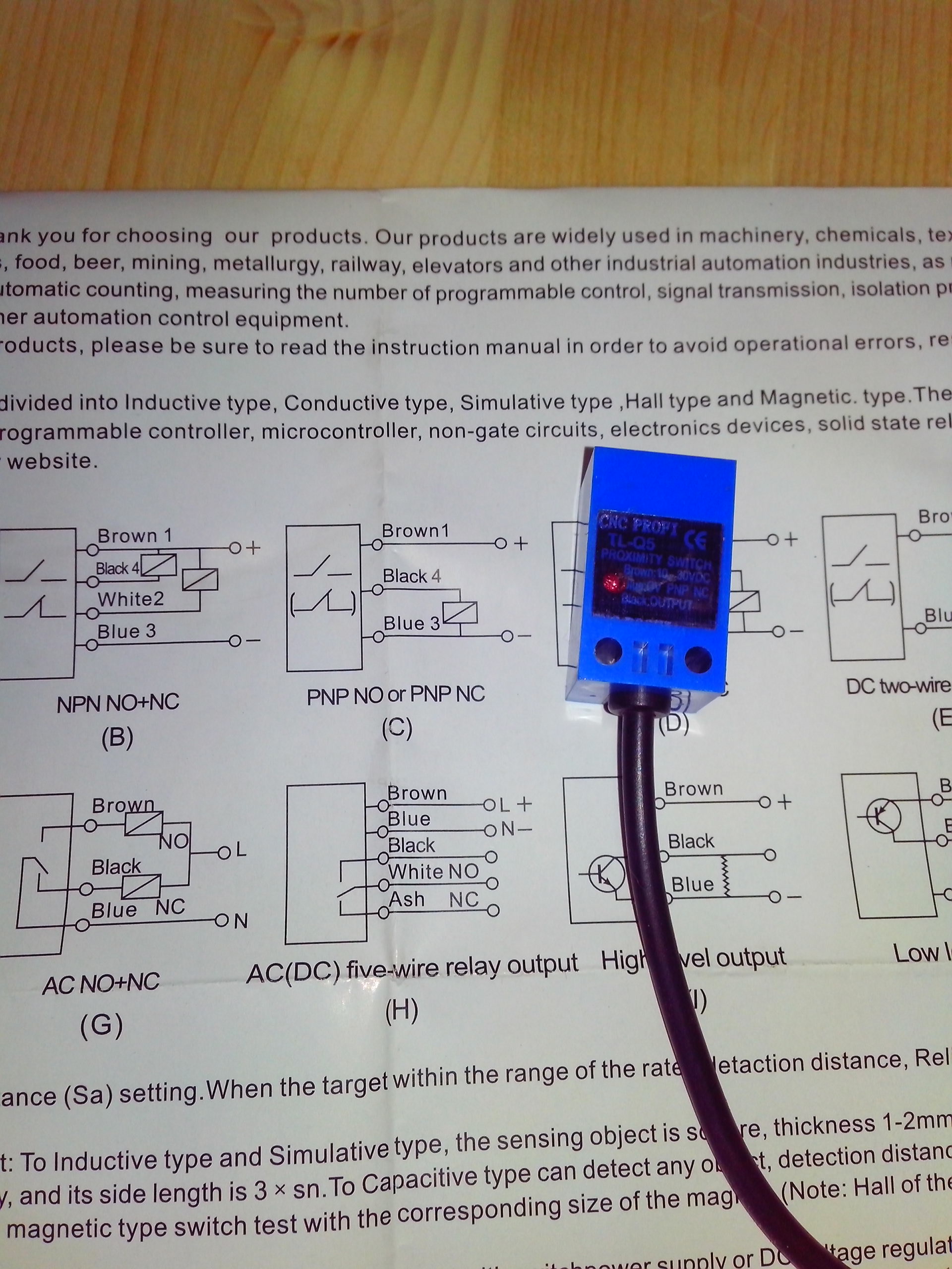

Теперь нужно грамотно разнести датчики 7шт, (PNP NC).
2014-07-11 20.36.36.jpg (5367 просмотров) <a class='original' href='./download/file.php?id=30779&mode=view' target=_blank>Загрузить оригинал (595.8 КБ)</a>

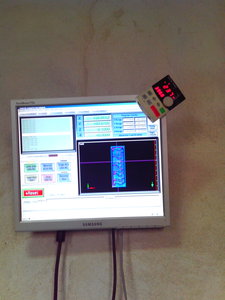

Настроил управление частотником из Mach3.
Но разброс показаний на самом частотнике и MAch3 все равно есть, причем с увеличением оборотов он нивелируется, не смог побороть.
В самом частотнике подстроил график регулирования диапазона частоты от 0.5V до 8.8V.
А еще шпиндель стал включаться при запуске платы без MACH3, переставил на плате джампер с Enable на Charge Pump помогло.
Пока настраивал рискнул погонять шпиндель ("водяной") на минимальных оборотах не сгорел )

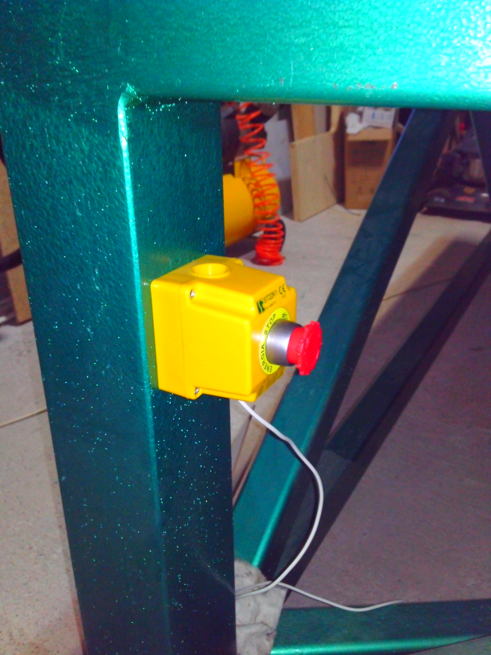

Дальше датчики и кнопку аварийную.

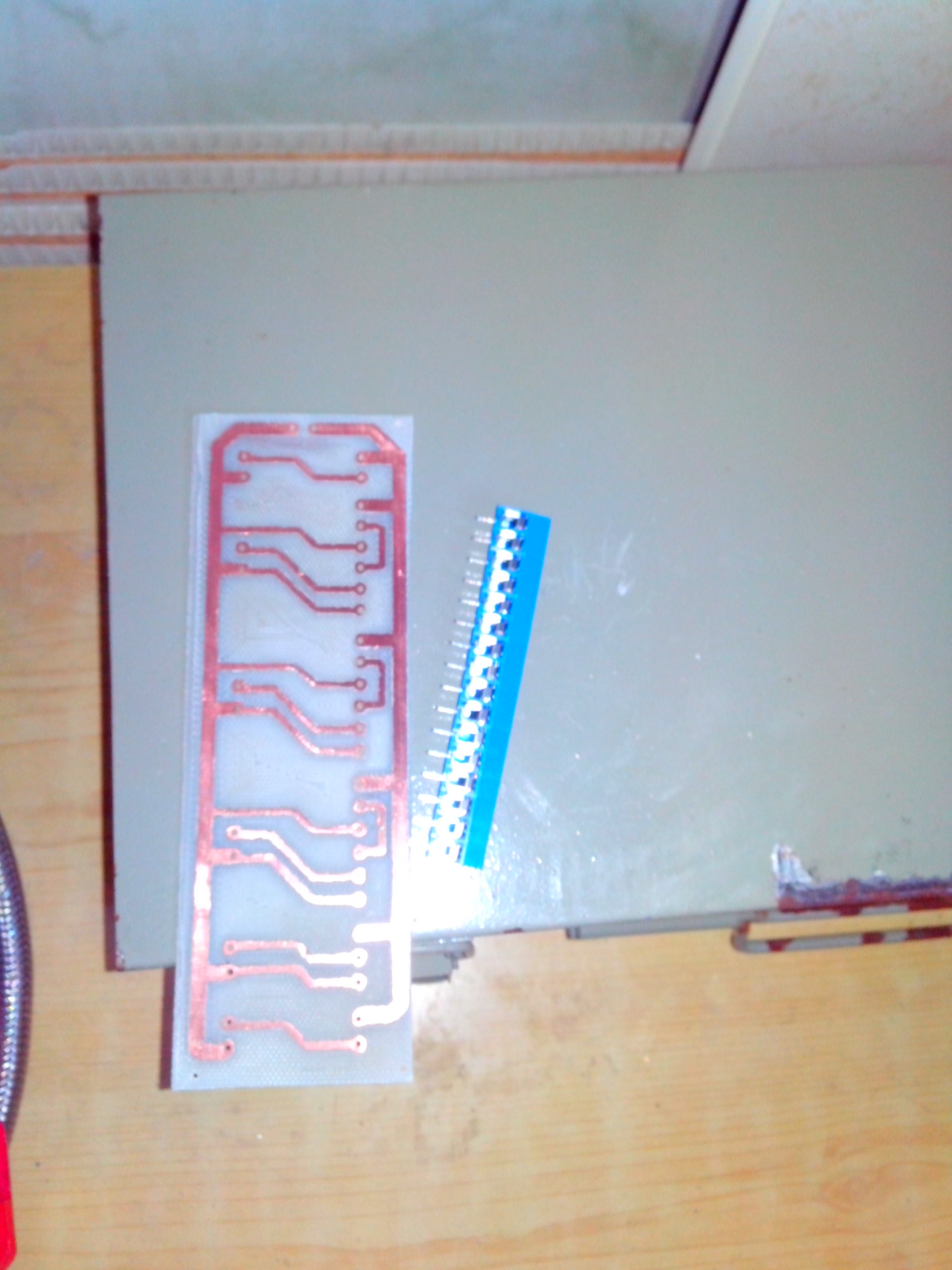

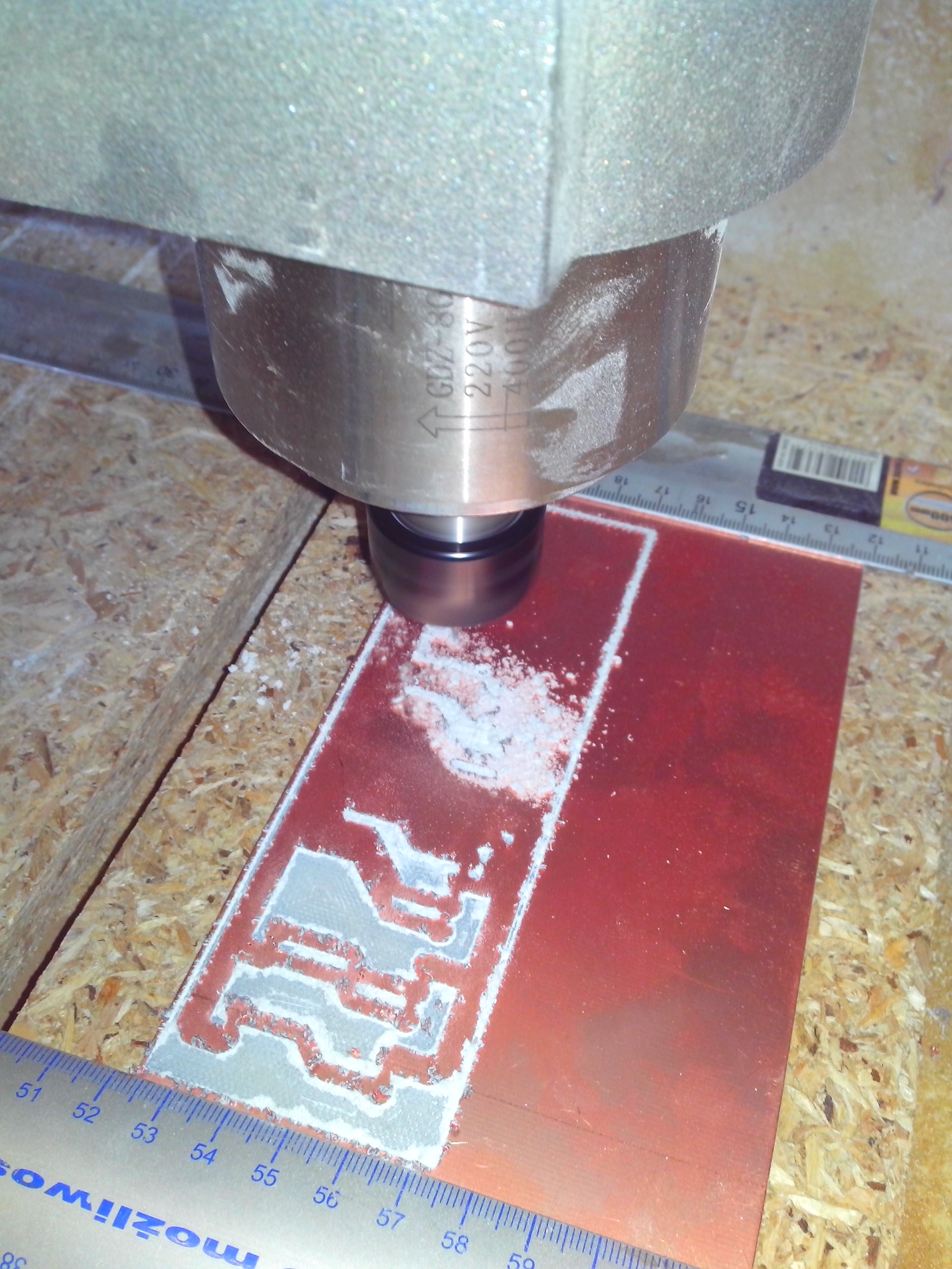

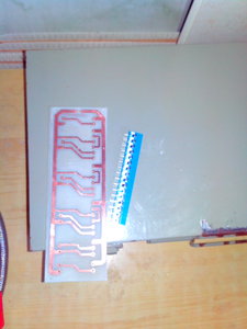

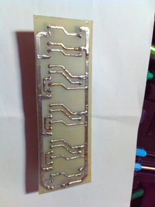

На выходных вырезал плату под датчики.
2014-07-25 22.05.02.jpg (5110 просмотров) <a class='original' href='./download/file.php?id=31350&mode=view' target=_blank>Загрузить оригинал (340.12 КБ)</a>

До собирал станок на 95 процентов, осталось закрыть ШД по бокам балки "У" и так по мелочи. Поменял самодельные гибкие кабель-каналы на заводские. Собрал закрытую систему охлаждения шпинделя с доп.помпой от ГАЗели, радиатора отопителя ВАЗ, и радиатора от холодильника ) Видео
