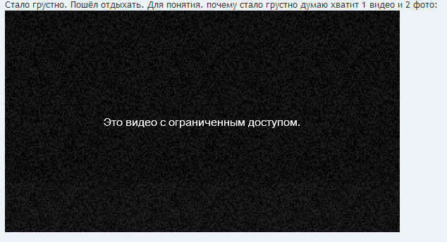

megagad писал(а):Странно, вчера работало. Чуть позже гляну.
Похоже оно работает, только для тебя, ты там доступ к видео не назначил на ютуб
Снимок.PNG (4111 просмотров) <a class='original' href='./download/file.php?id=33332&mode=view' target=_blank>Загрузить оригинал (40.26 КБ)</a>

Predator писал(а):Похоже оно работает, только для тебя, ты там доступ к видео не назначил на ютуб
Дык он вроде сразу там назначается при загрузке(под большой стрелкой выбирается "общий доступ" или "личная видеозапись"). В обед гляну общем.
