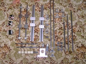

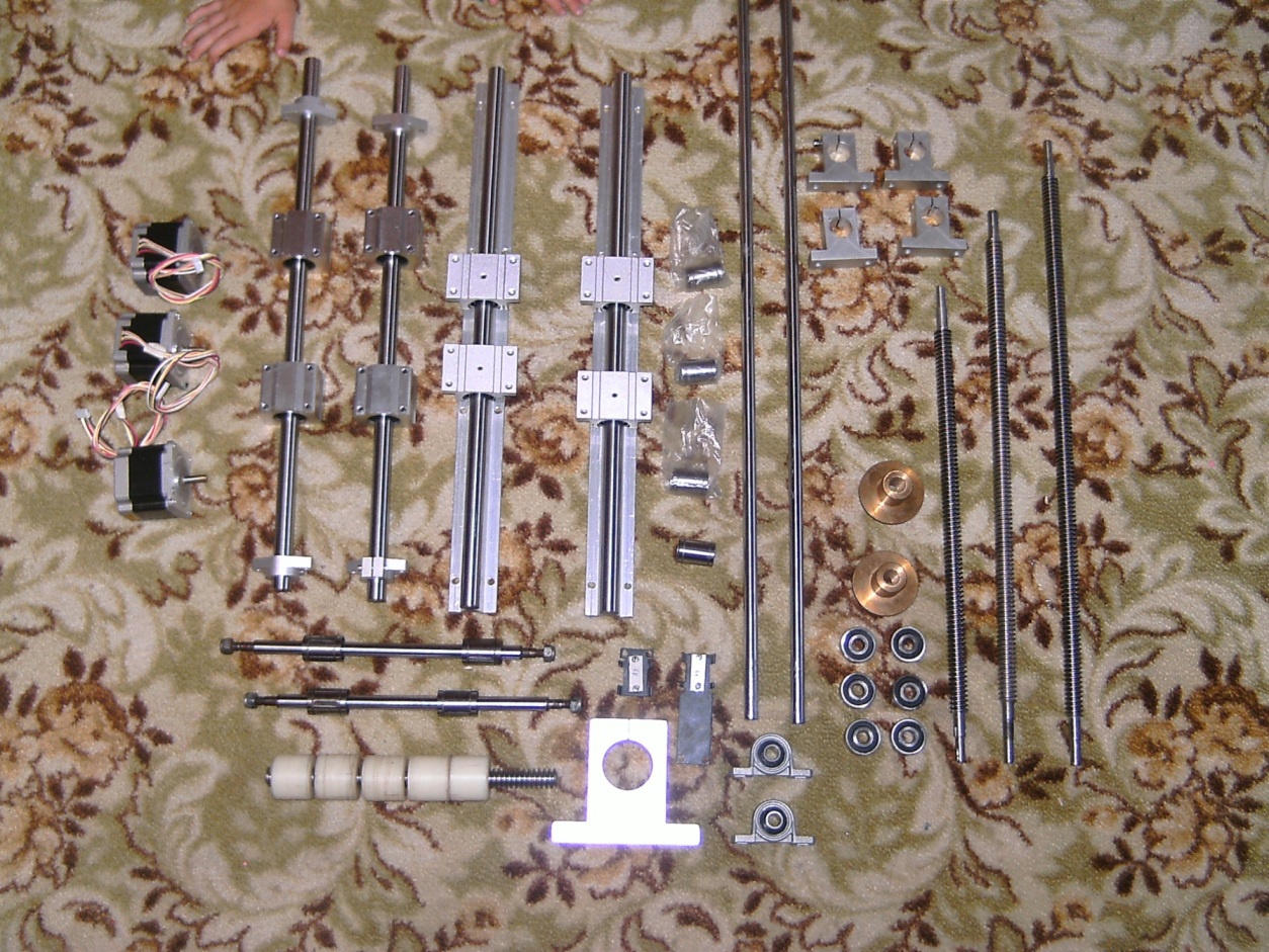

По "комплектухе":
Для оси Х:
Два отрезка SBRC16 500мм со стандартными отверстиями(ширина 30мм, шаг 150мм, от концов рельсы с обеих сторон отступ N равный в 25мм)
8 кареток TBR16
Гайки трапецеидальные диаметр 36мм длина 30мм (если возможно - по две гайки на ось), два подшипника вала - фланцевый KFL000,
Винт трапеция с обработанными концами. длинна резьбы ровно 500мм, отрезок под подшипники - по 20мм с обоих концов.
Для оси Y:
два отрезка круглого вала 16мм диаметром и 500мм длины.
4 фланцевые опоры SHF16UU
два подшипника вала - фланцевый KFL000(размеры те-же)
4 каретки SCS16UU
две гайки 36х30.
Вал трапеция с обработанными концами, длинна резьбы 420мм, плюс по 15мм с каждой стороны под подшипник.
Общая ширина оси Y 450мм(по внутренней стороне), опоры подшипника расположены внутрь стоек портала(со стороны стола), держатели направляющих снаружи стоке портала.
ось Z:
у меня своя - просто на оси Y должно быть 4 крепёжных отверстия с центрами на углах прямоугольника с размерами 135мм на 150мм, размер площадки оси Y должен быть 150мм в ширину и 200мм в высоту.
Вроде всё. Движки стандартные нема23.

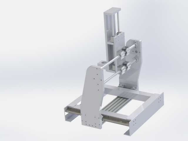

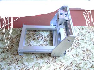

После небольших раздумий и прикидок я решил, что всётаки лучше получить полностью собранный станок, поэтому написал, что дополнительно нужно сделать ось Z с ходом в 150мм.

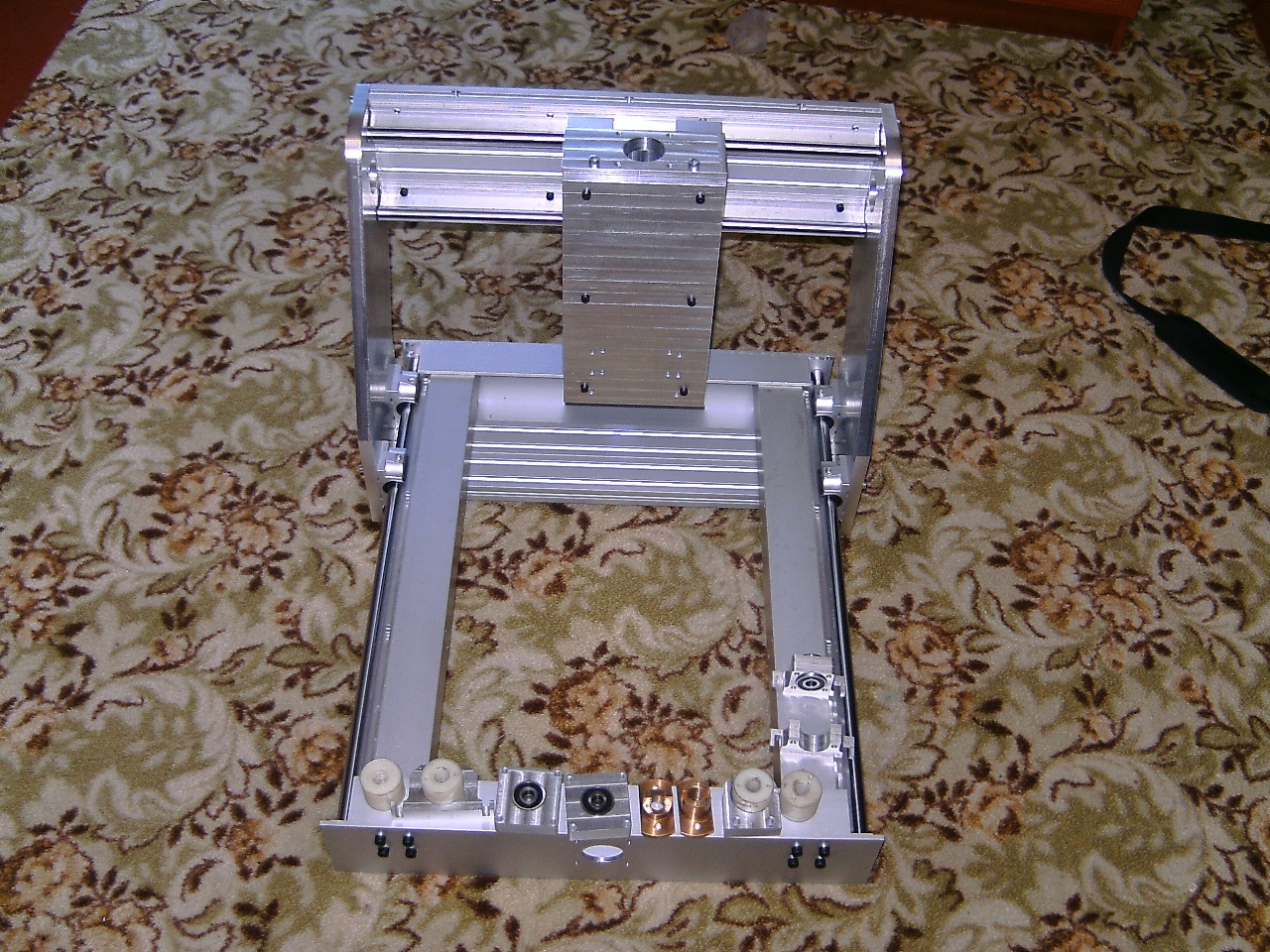

Итак, первый предложенный вариант:
3.JPG (7755 просмотров) <a class='original' href='./download/file.php?id=33273&mode=view' target=_blank>Загрузить оригинал (98.88 КБ)</a>
2(2).JPG (7755 просмотров) <a class='original' href='./download/file.php?id=33275&mode=view' target=_blank>Загрузить оригинал (102.96 КБ)</a>
Качеством картинка не блещет, но примерно понятно что и где, и как оно будет ездить. Небольшое замечание сразу - либо специально. либо по неумению - в модели не добавлены ни держатели валов с самими ходовыми валами. ни держатели двигательный(которых впоследствии и не оказалось вообще) - ничего "мелкого". А ведь не зря есть изречение "Дьявол кроется в деталях" - после получения станка я это понял в полной мере.
Но не будем о грустном - далее ещё очень много интересного.

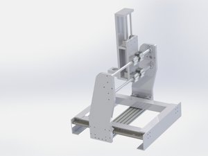

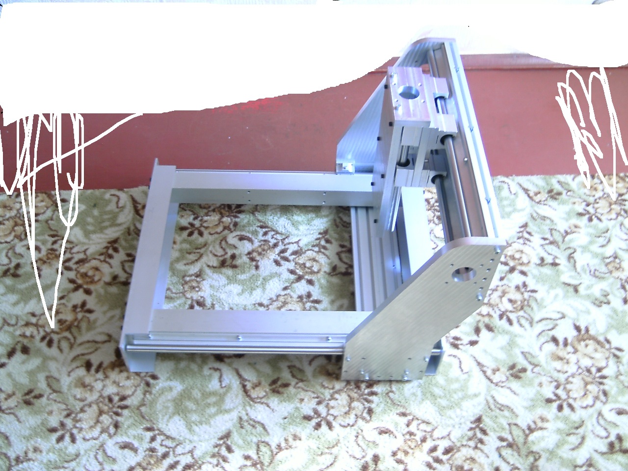

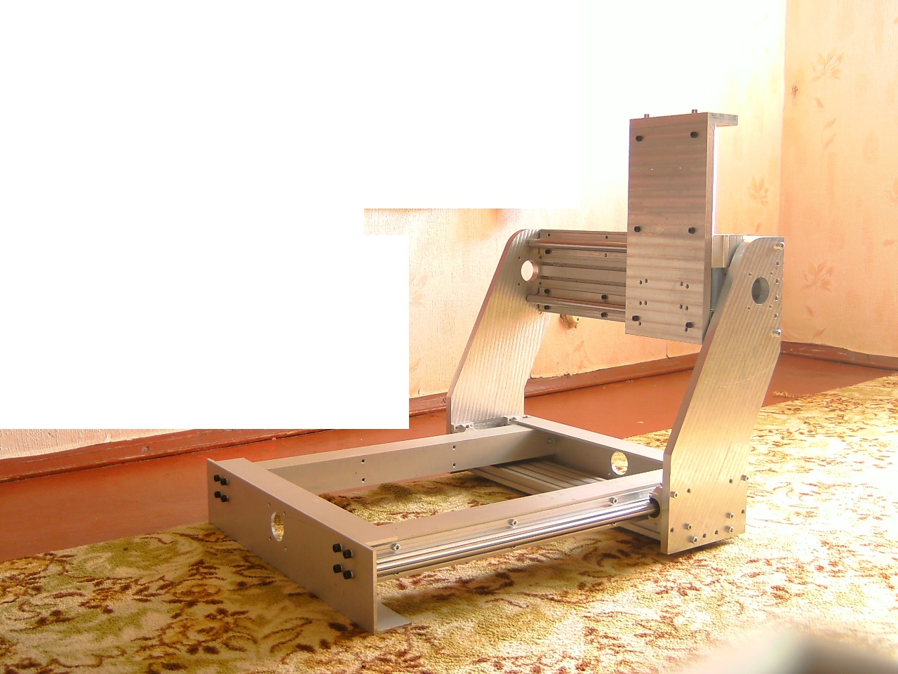

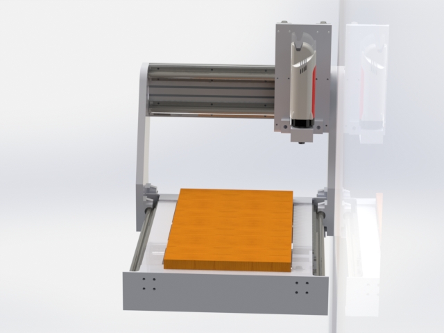

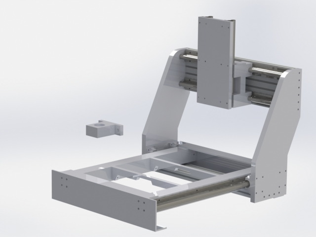

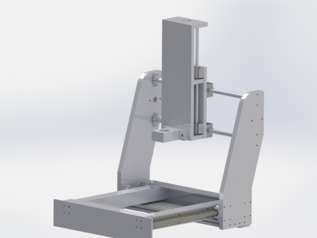

Пляшем дальше. Мне модель показалось хлипковатой в плане оси Y(слишком близко валы стояли), был предложен переделанный вариант:
3(2).JPG (7755 просмотров) <a class='original' href='./download/file.php?id=33276&mode=view' target=_blank>Загрузить оригинал (98.88 КБ)</a>
также было предложено перевести все оси на "валы на опоре", расчёт прибавлял к финальной сумме дополнительные 800гривен. Точнее финальная сумма(суммы) вышли такими: 3930гривен, если используется только то, что я прислал(валы, движки, подшипники) и 4870, если на всех осях валы на опорах. Тоесть, без учёта стоимости работы по сборке и настройке, цена станков выходила 3400 и 4300 гривен.
Меня устраивала такая цена(5к гривен за станок) с такими параметрами - валы на опоре, люминь минимум 14мм везде(окромя торцевых швеллеров и профиля 25х50), валы трапеция и гайки капролон. Общее поле обработки выходило(вышло) 345х415х150мм:
5(1).JPG (7755 просмотров) <a class='original' href='./download/file.php?id=33277&mode=view' target=_blank>Загрузить оригинал (107.78 КБ)</a>
6.JPG (7755 просмотров) <a class='original' href='./download/file.php?id=33278&mode=view' target=_blank>Загрузить оригинал (106.72 КБ)</a>
Сразу можете заметить - я настоял на ДВУХ распорках между балками, на которых(в теории) должен был держатся стол.
И ещё мелочи - было уговорено, что также будут изготовлены держатели для "датчиков", примерный вид держателей брать с тех что я уже положил(специально положил в посылку сразу ТРИ - нужно было вырезать ещё три), также был уговор сменить на ТБРках китайские винты на нормальные 8.8 - заменён был из трёх всего ОДИН, одному "китайсккому" винту я самолично свинтил головку до этого - нужно было просто ввинтить ТРИ винта вместо китайских - Сергей ввинтил один. И не сделал крепёж для датчиков. Но это мелочи и небольшое отступление от повествования.

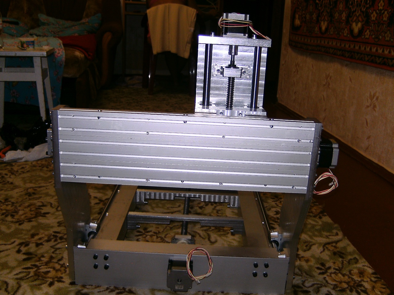

Не совсем портал, да и "станина" покачто без перемычек и обвеса. Но уже что-то.

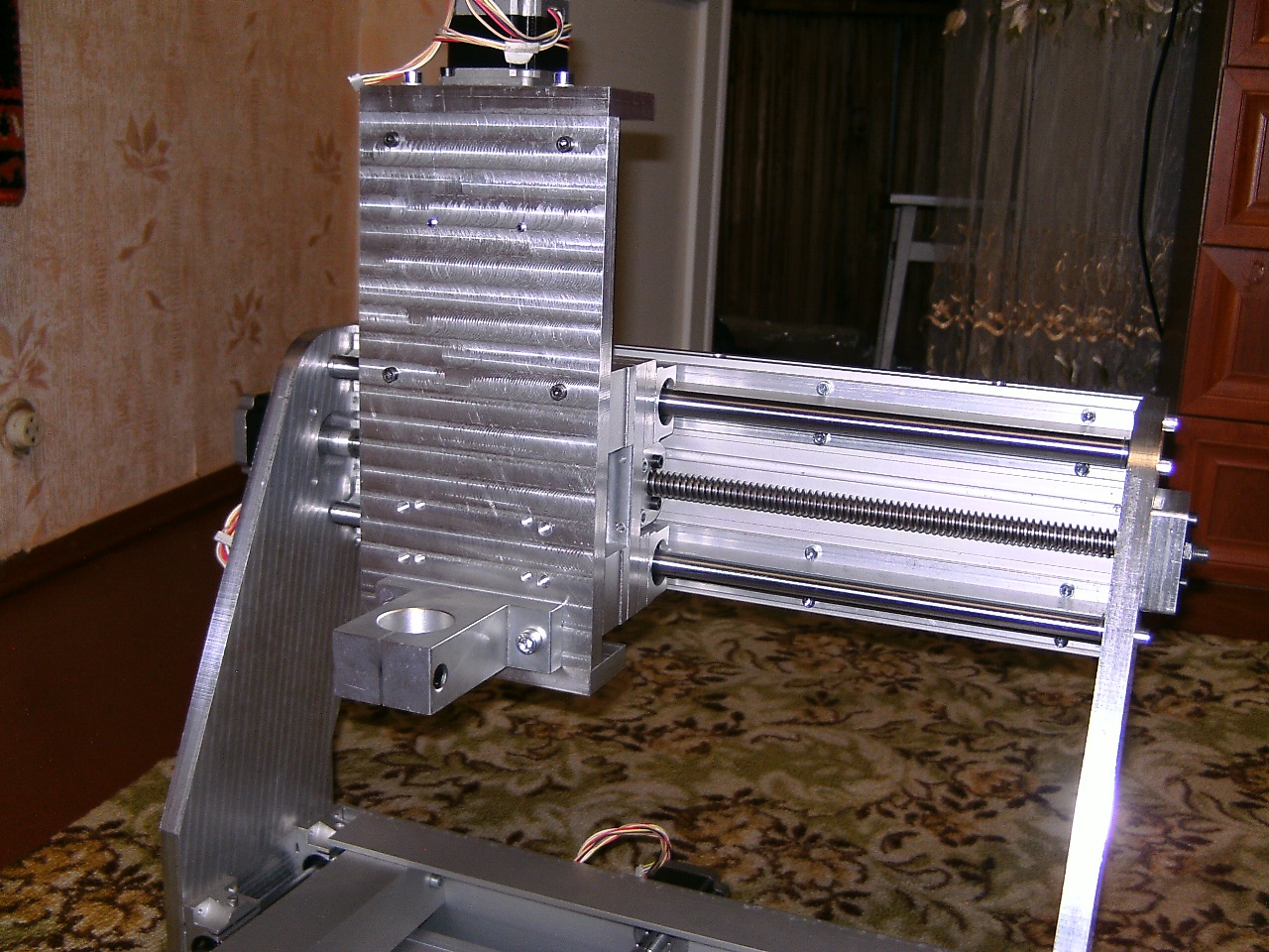

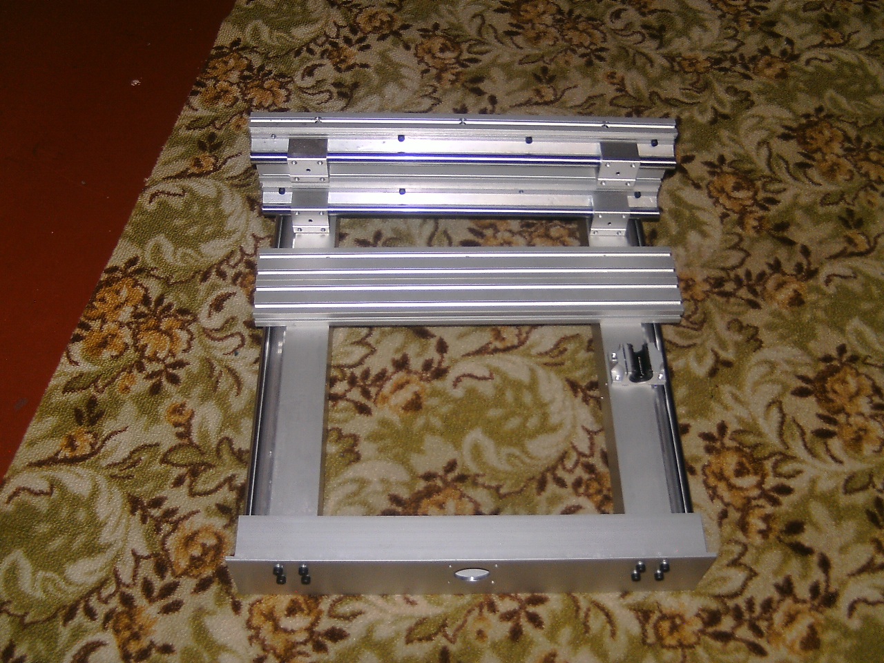

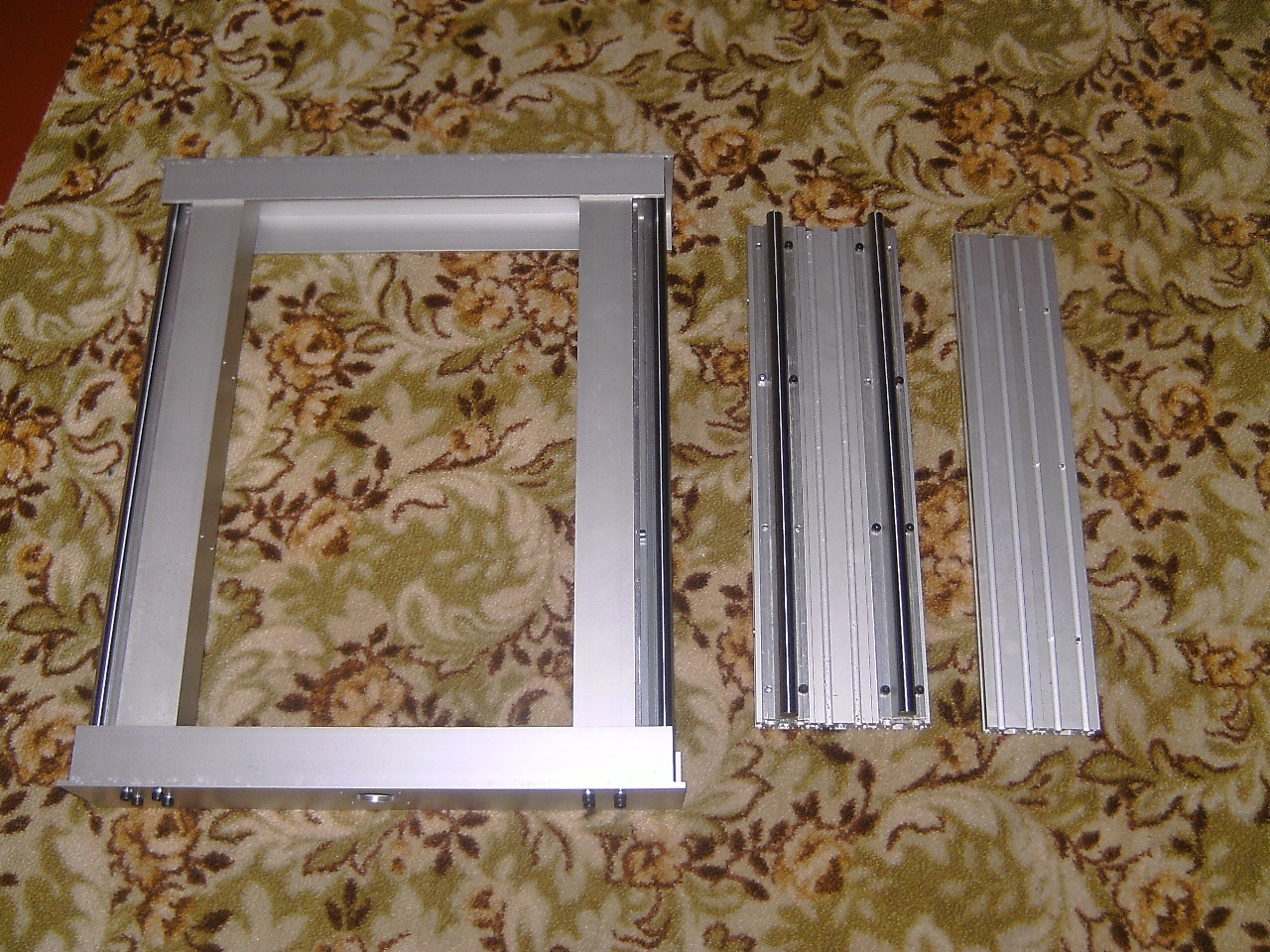

Собственно первого августа он прислал фото того что уже готово:
PICT5453.JPG (7755 просмотров) <a class='original' href='./download/file.php?id=33283&mode=view' target=_blank>Загрузить оригинал (401.63 КБ)</a>
PICT5456.JPG (7755 просмотров) <a class='original' href='./download/file.php?id=33284&mode=view' target=_blank>Загрузить оригинал (340.35 КБ)</a>
PICT5458.JPG (7755 просмотров) <a class='original' href='./download/file.php?id=33285&mode=view' target=_blank>Загрузить оригинал (645.8 КБ)</a>
На вид нормально и культурно. И интуиция пока-что притихла и ничего "странного" не замечала. А должна была-бы.

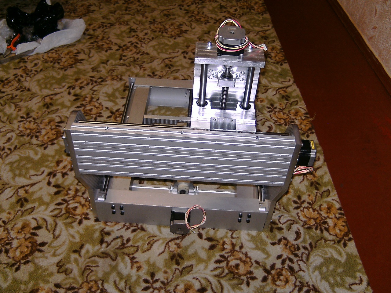

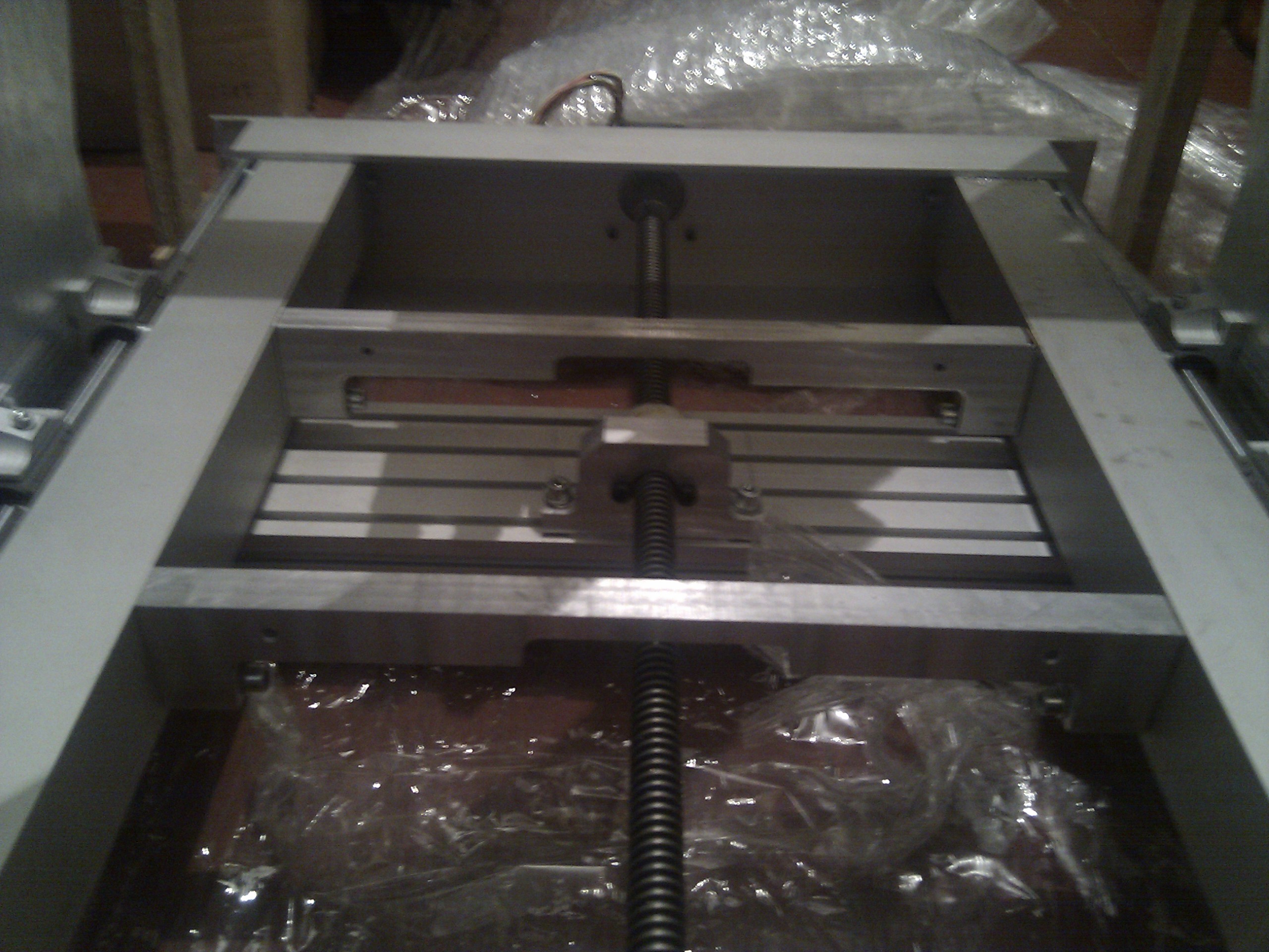

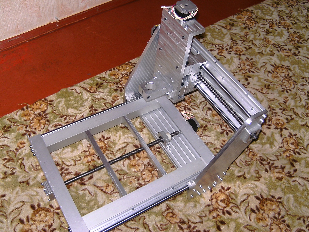

И вот, СЕДЬМОГО августа свершилось чудо - пришло письмо о готовности станка с вложенным архивом фоток:
PICT5471.JPG (7755 просмотров) <a class='original' href='./download/file.php?id=33286&mode=view' target=_blank>Загрузить оригинал (641.17 КБ)</a>
PICT5472.JPG (7755 просмотров) <a class='original' href='./download/file.php?id=33287&mode=view' target=_blank>Загрузить оригинал (527.68 КБ)</a>
PICT5473.JPG (7755 просмотров) <a class='original' href='./download/file.php?id=33288&mode=view' target=_blank>Загрузить оригинал (424.63 КБ)</a>
PICT5474.JPG (7755 просмотров) <a class='original' href='./download/file.php?id=33289&mode=view' target=_blank>Загрузить оригинал (499.19 КБ)</a>
И вот тут началось веселье - как писал ранее - не сделаны крепления для концевиков. Обещался после оплаты но так ничего и не сделал, винты не заменил(вскрылось позже),. Также в письме он написал(его цитата из письма):
Поэтому и поставил по одной гайке по х у чтобы ваш шаговик покрутил. винты
не клинит. люфты в пределах нормы
Но это было не так. Совсем :(

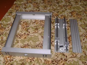

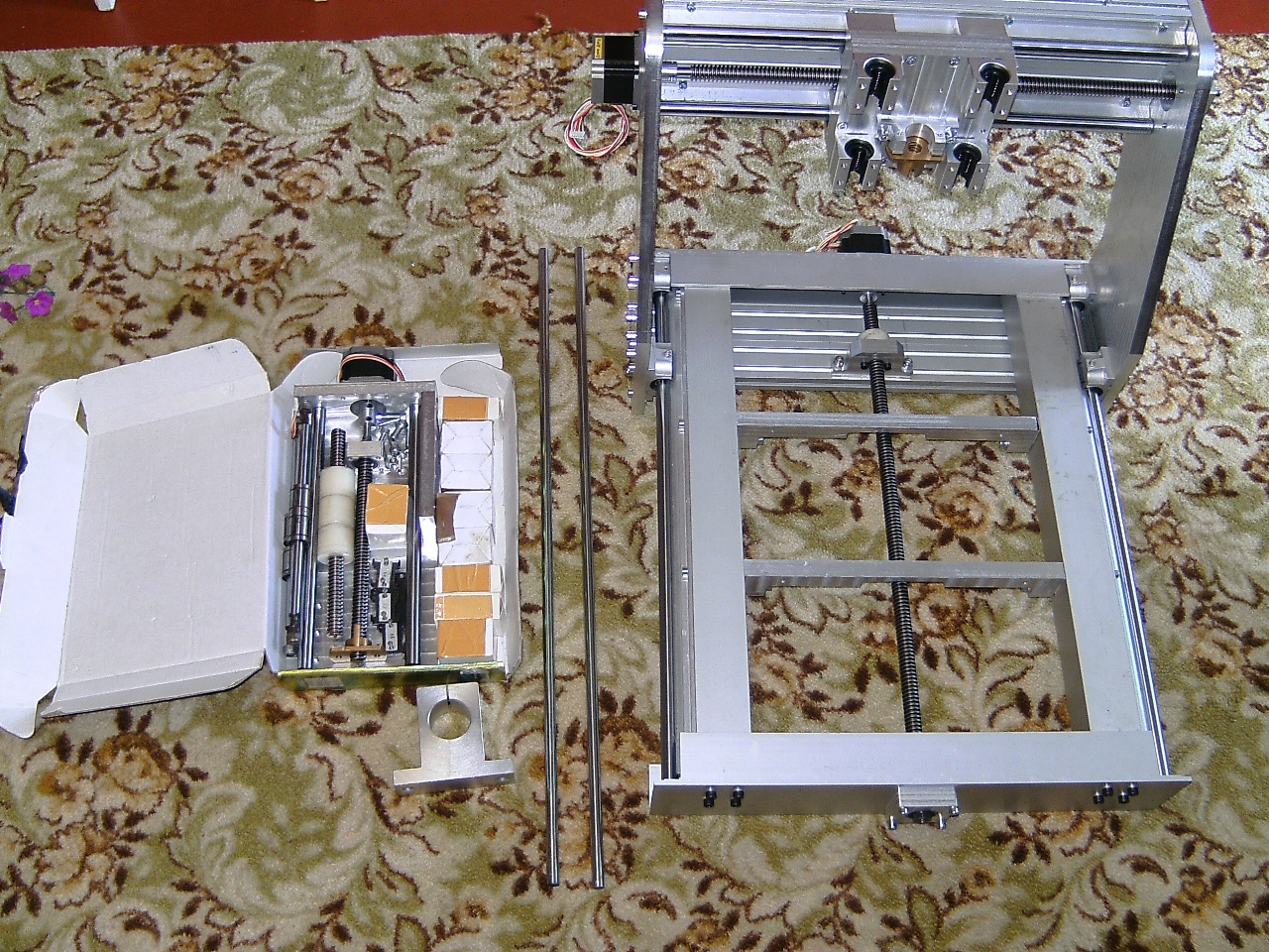

Общем, 11-го августа я сделал ему перевод, он прислал фото "станка перед отправкой":
PICT5488.JPG (7755 просмотров) <a class='original' href='./download/file.php?id=33292&mode=view' target=_blank>Загрузить оригинал (687.47 КБ)</a>
Сразу возникли вопросы по перемычкам - сказал что вровень с трубами для лучшей "перпендикулярности" с осью Z стол должен лежать на них. При этом стоит заметить, что поле обработки как раз захватывало край переднего швеллера. Общем, посылка едет. Сергей ДАЖЕ упаковал станок в деревянный ящик.

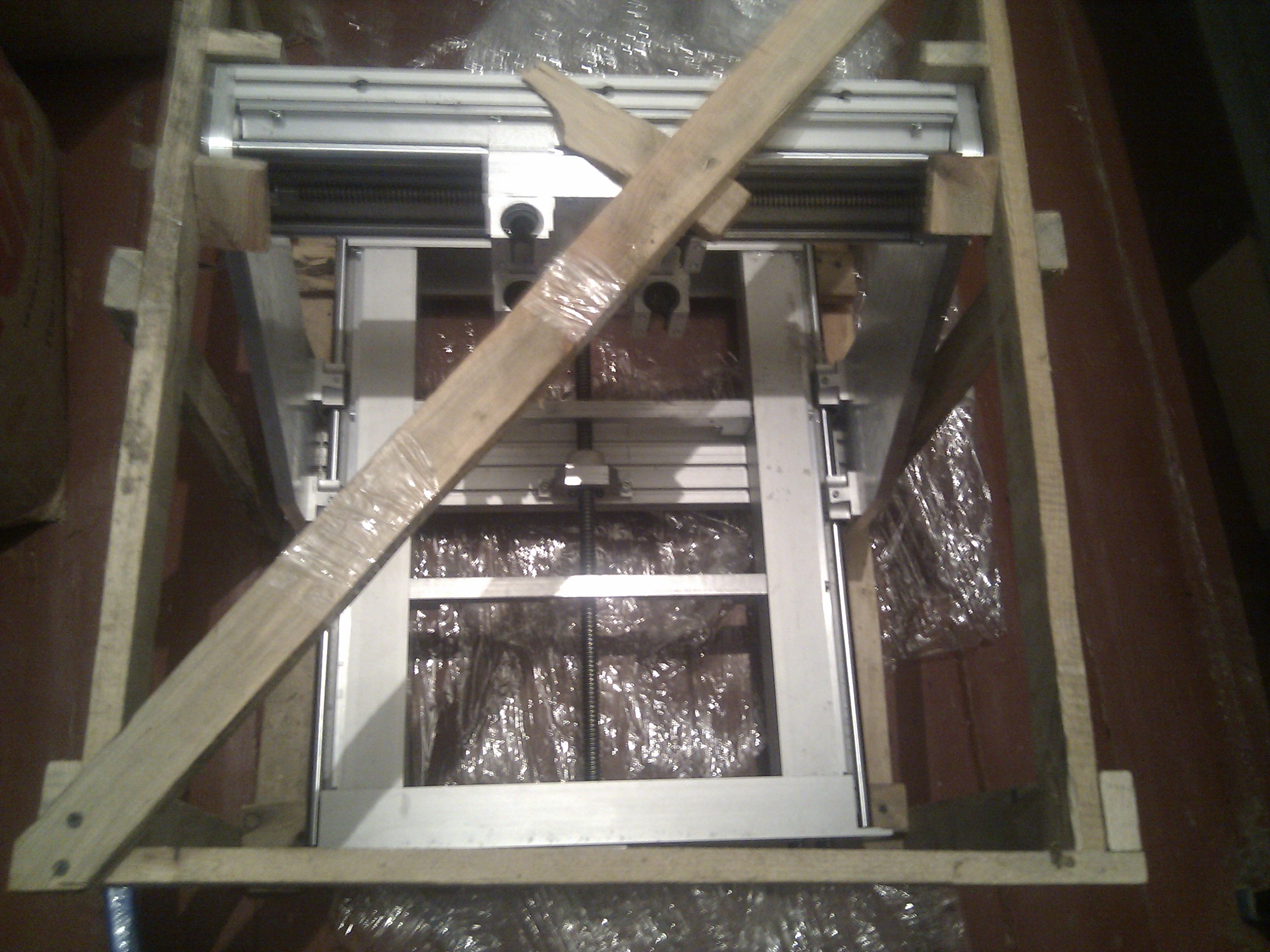

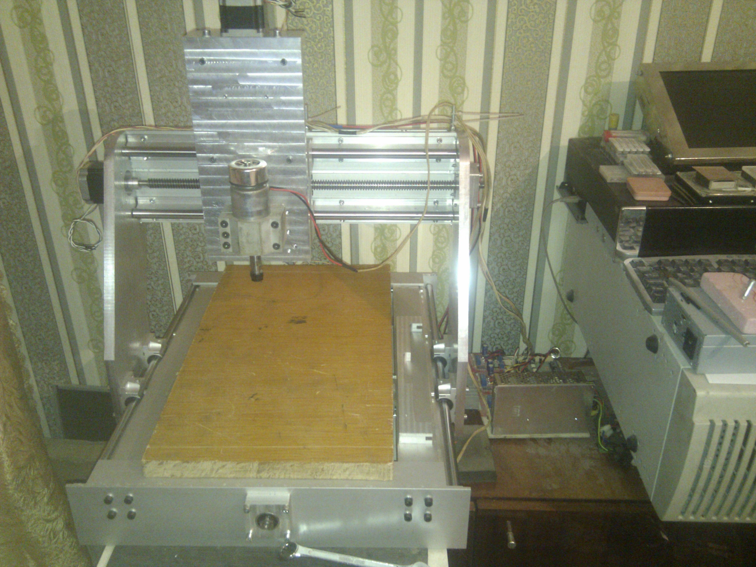

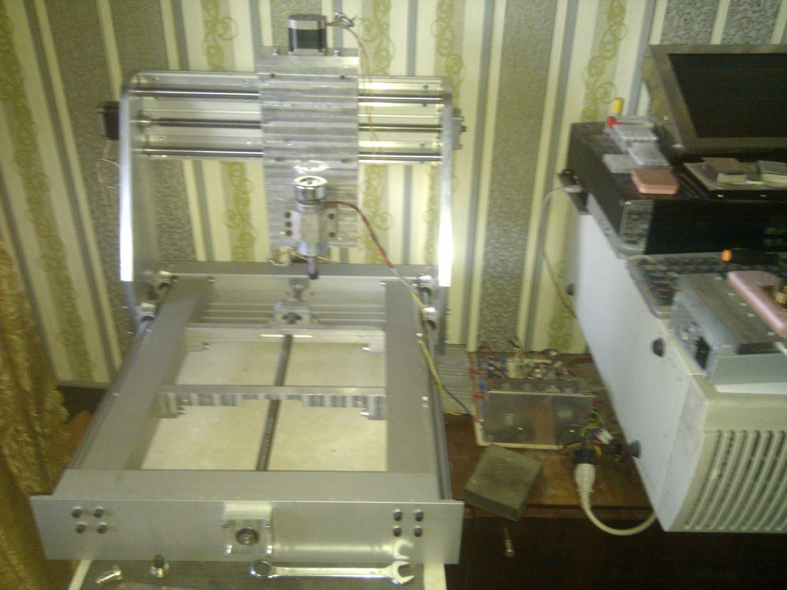

Итак. Второй акт Марлезонского балета - посылка приехала!
Стоимость доставки 55кг коробочки составила почти 1000рублей.
посылка доставлена и сфоткана для "истории":
IMG_20140818_174934.jpg (7730 просмотров) <a class='original' href='./download/file.php?id=33295&mode=view' target=_blank>Загрузить оригинал (843.49 КБ)</a>
IMG_20140818_174953.jpg (7730 просмотров) <a class='original' href='./download/file.php?id=33296&mode=view' target=_blank>Загрузить оригинал (723.57 КБ)</a>
IMG_20140818_175022.jpg (7730 просмотров) <a class='original' href='./download/file.php?id=33297&mode=view' target=_blank>Загрузить оригинал (926.29 КБ)</a>
Добротная коробка из досок, фиксаторы для портала.

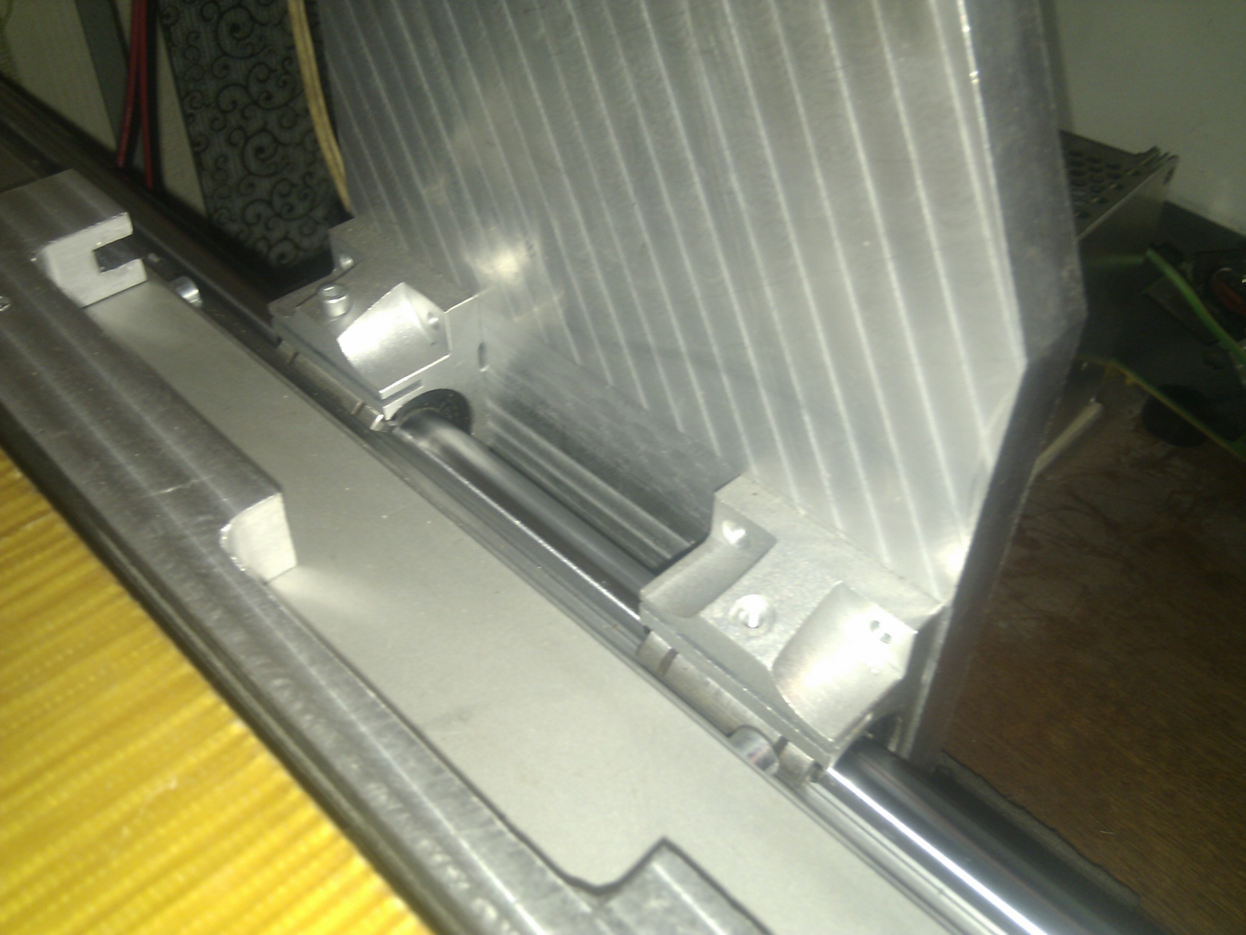

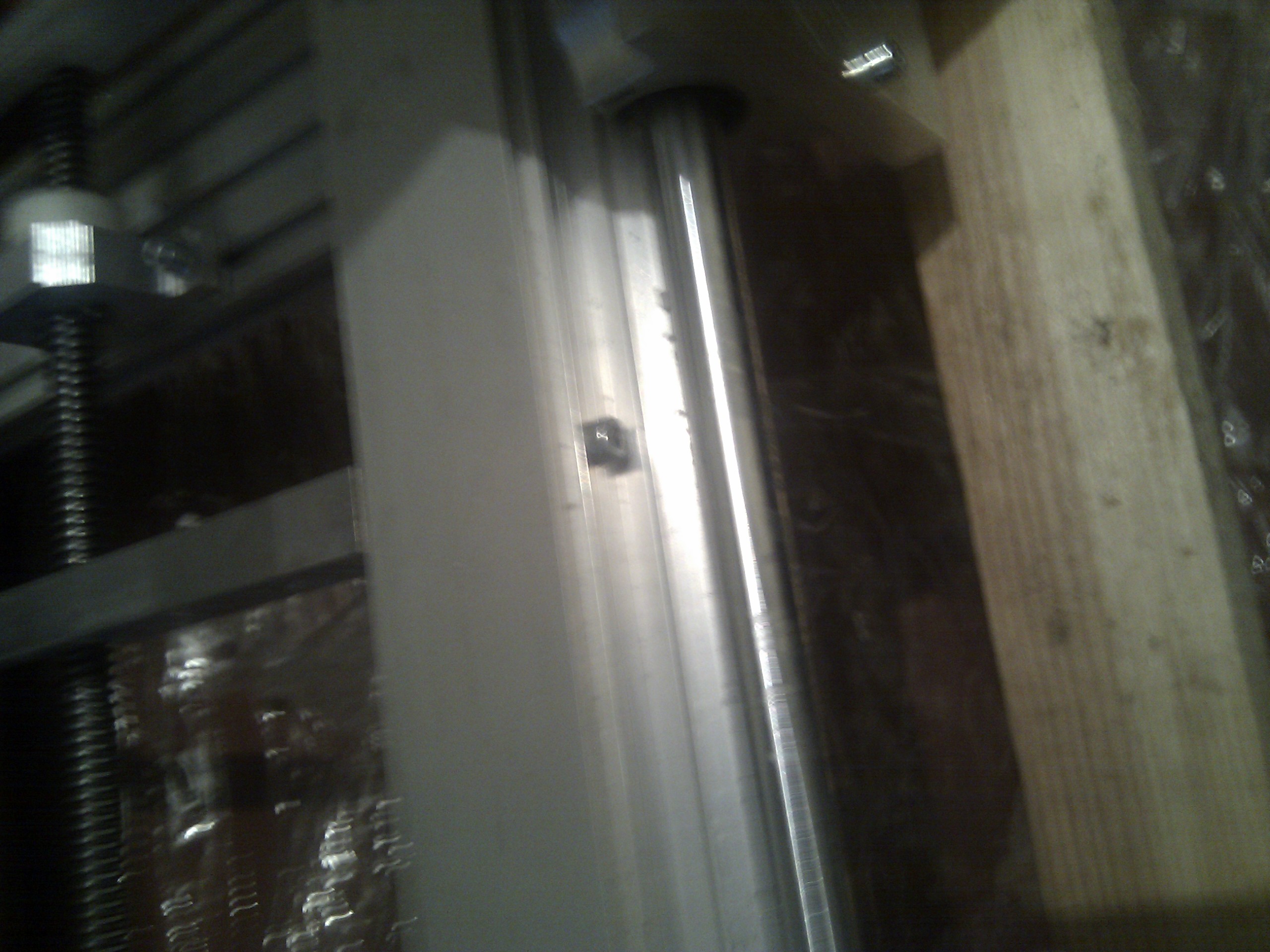

Но как всегда - косяки лезут в глаза:
IMG_20140818_175033.jpg (7730 просмотров) <a class='original' href='./download/file.php?id=33298&mode=view' target=_blank>Загрузить оригинал (741.48 КБ)</a>
Скотч был примотан напрямую к направляющим!!! Мелочь ,а пол бутылки спирта на оттирание извул :(

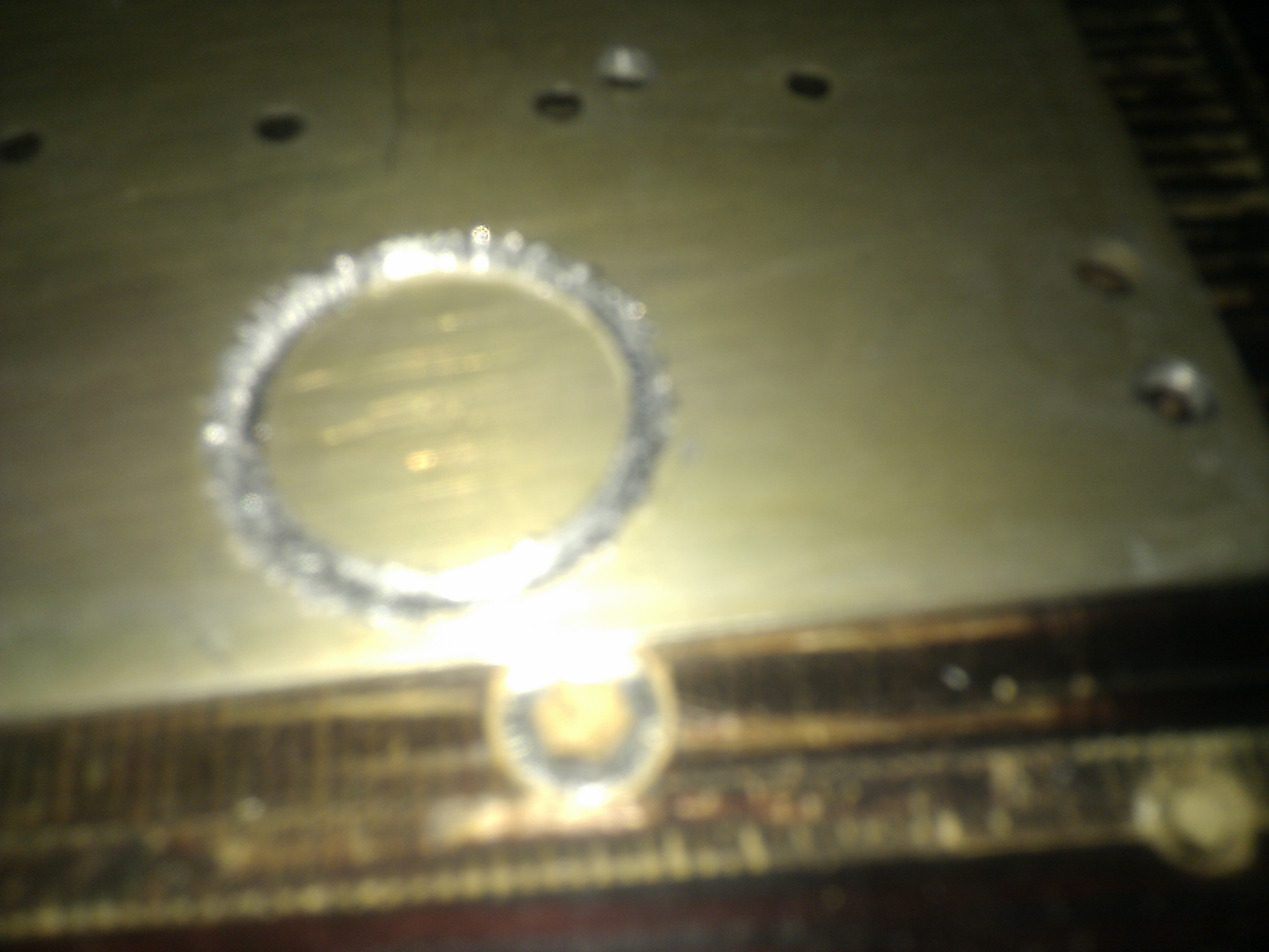

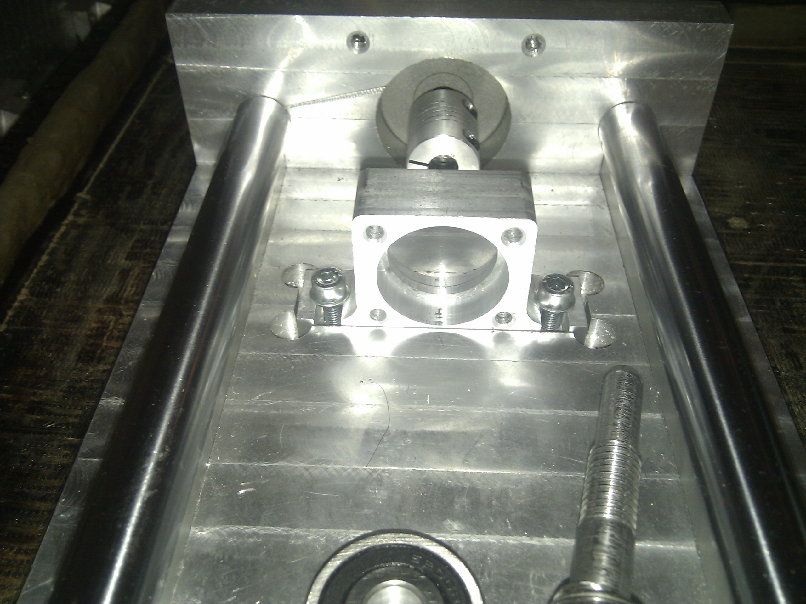

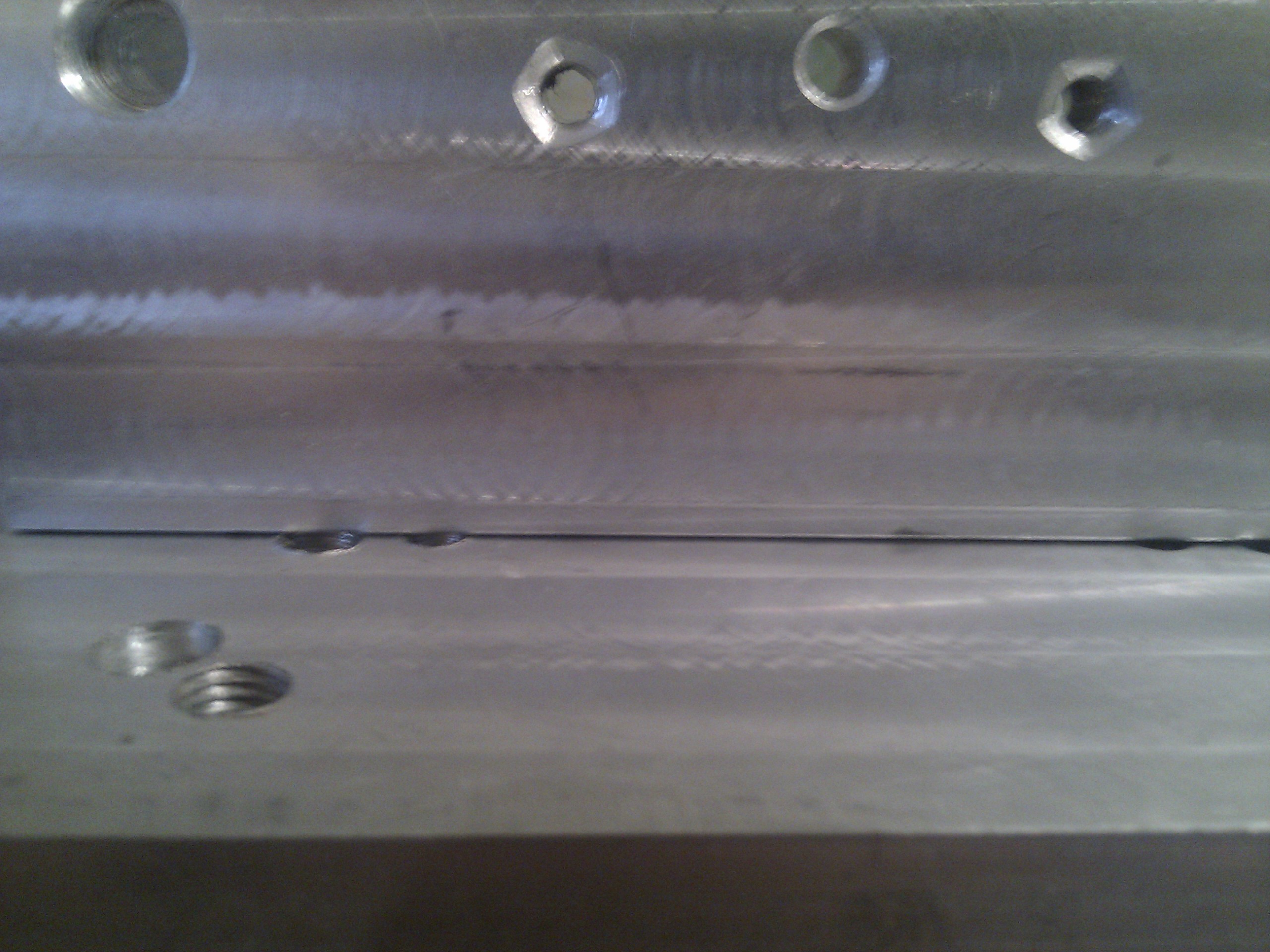

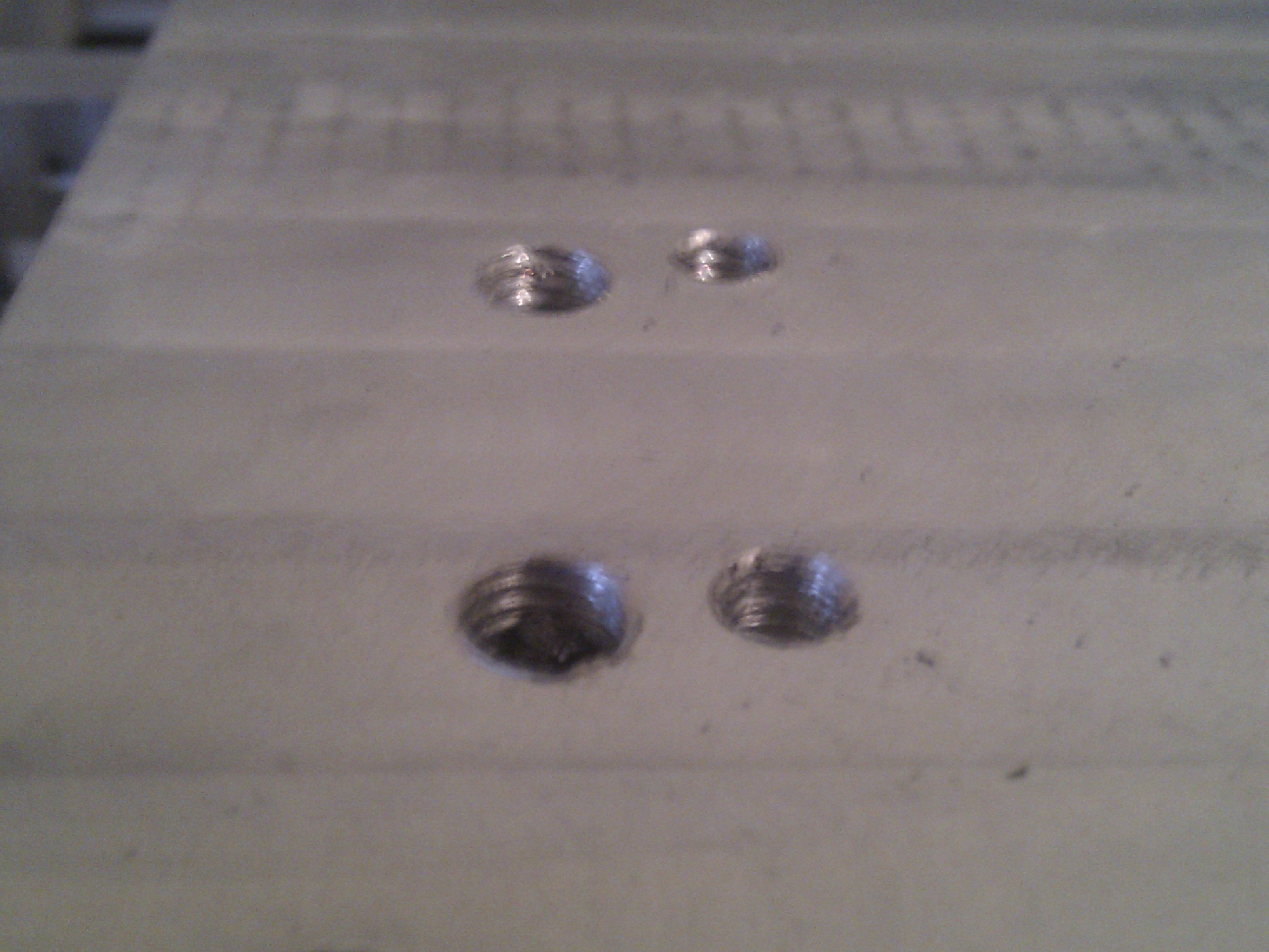

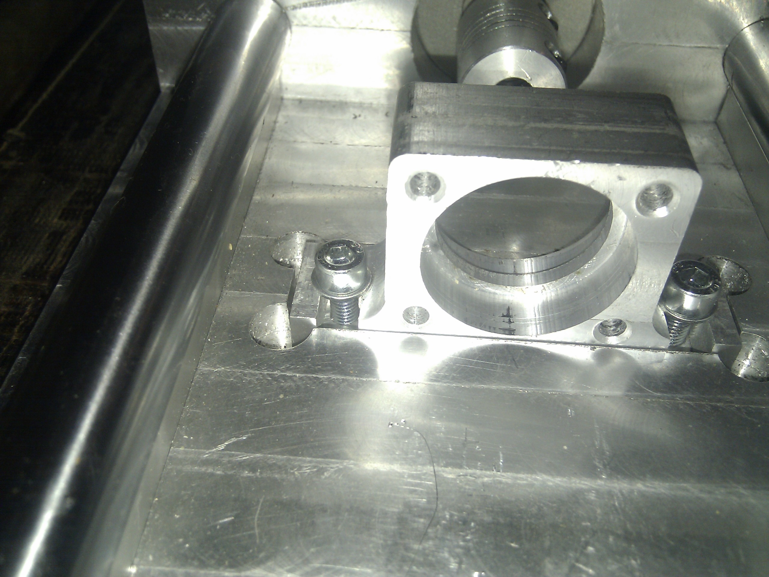

Дальше интересней - вот так "обработаны" отверстия для крепления шпинделя:
IMG_20140818_182808.jpg (7730 просмотров) <a class='original' href='./download/file.php?id=33299&mode=view' target=_blank>Загрузить оригинал (712.21 КБ)</a>
IMG_20140818_182911.jpg (7730 просмотров) <a class='original' href='./download/file.php?id=33300&mode=view' target=_blank>Загрузить оригинал (755.55 КБ)</a>
Собственно на второй ещё один образчик "профессионализма" сборщика - по быстрому сделанная планка крепления мелкого шпинделя(было оговорено зарание, в те отверстия , которые ДИКО зазенкованы крепится опора SH20 под бормашинку) - общем отверстия не порадовали вообще - буртик по пол миллиметра! Везде! плюс ОПИЛКИ! Люминиевые! Так-же везде где только можно. Такое чувство, что станок собирали ОЧЕНЬ быстро, и времени убрать опилки просто не было.

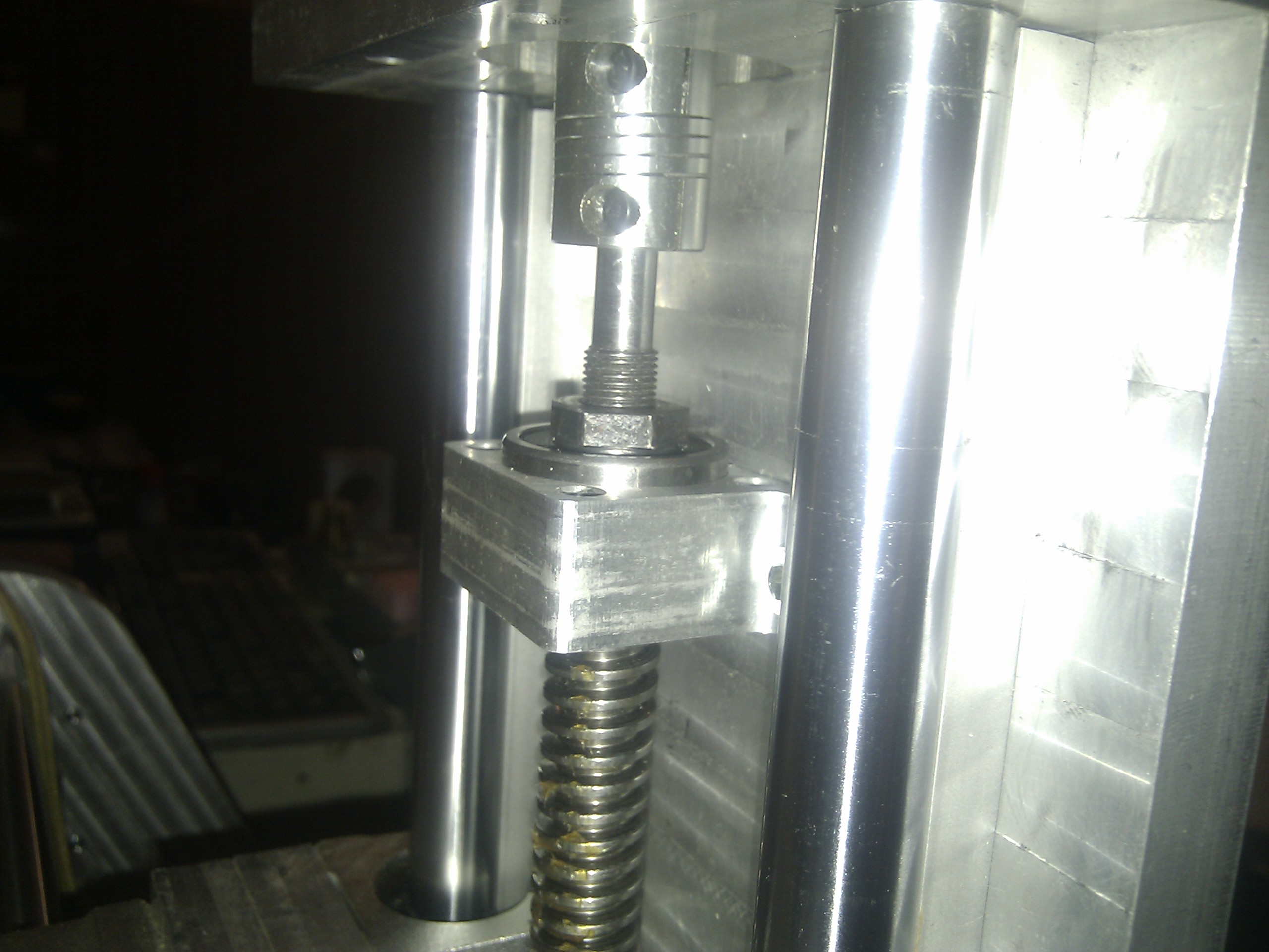

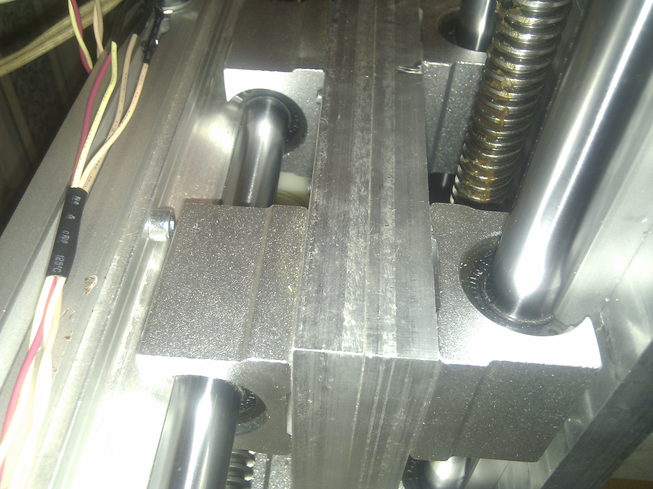

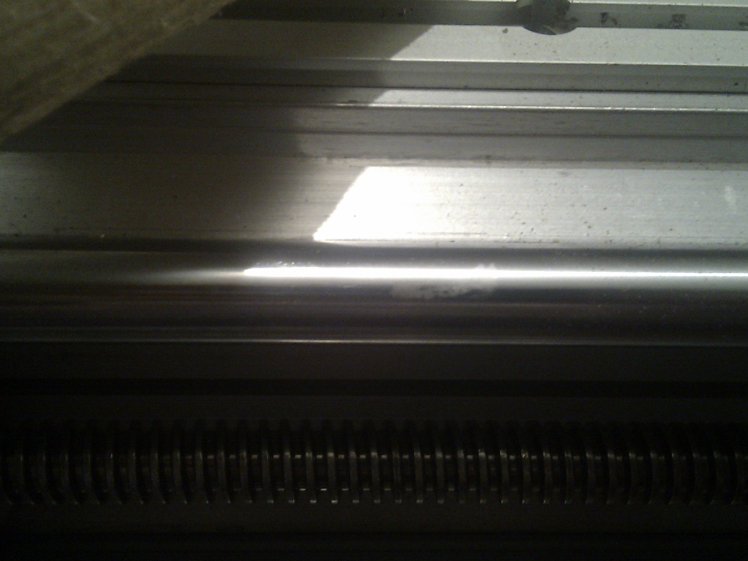

Это был первый осмотр, дальше стало ещё веселей - везде "дуплекс" сжат ОДНОЙ гайкой. резьба нестандартная. с мелким шагом - дома самому такое сложновато будет повторить.
ТАКЖЕ на всех осях гайки стоят так. что вторую(для компенсации люфта) установить ну просто физически невозможно!

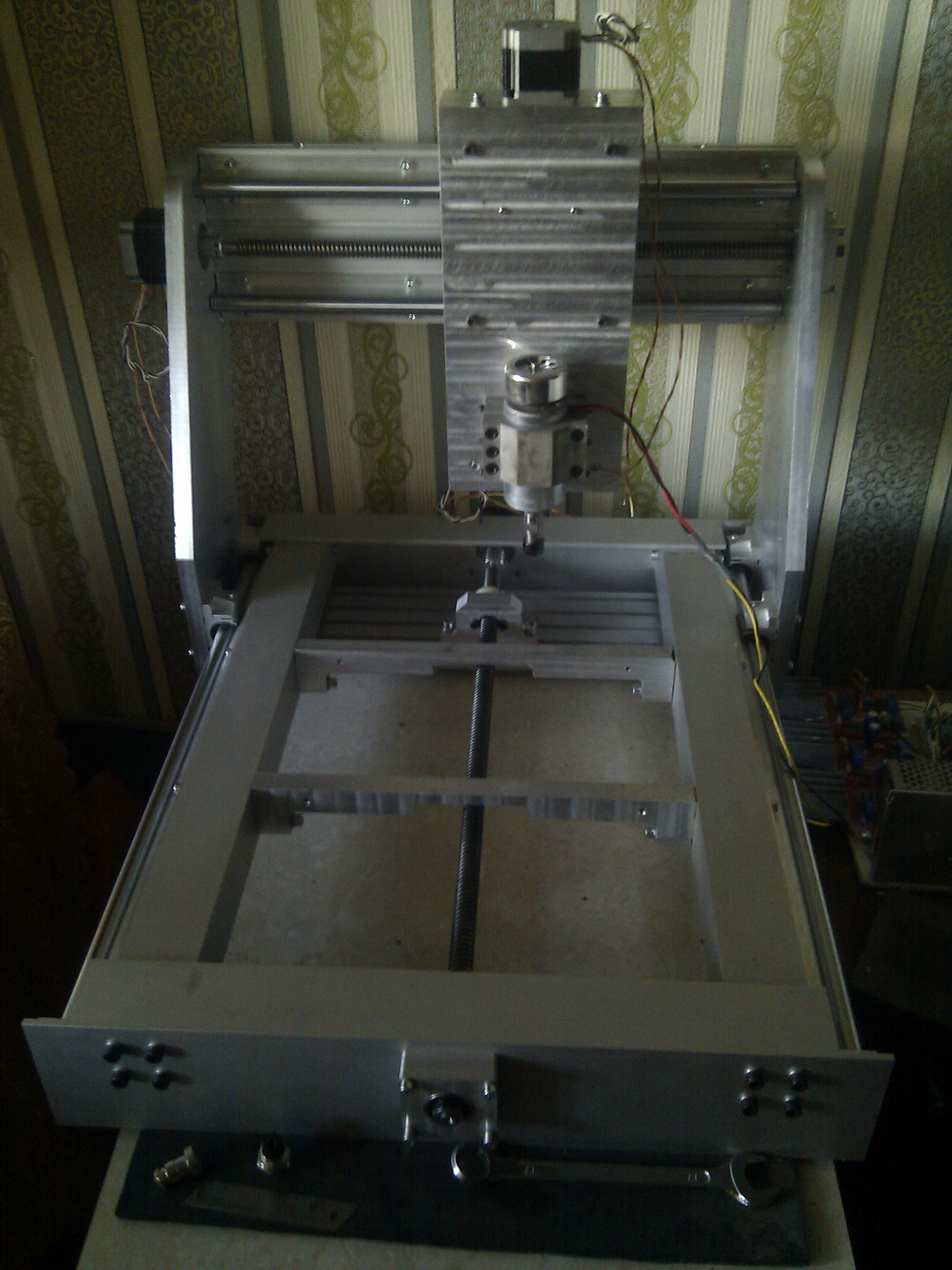

начал крутить руками оси, и был немного удивлён ось Y бегат нормально. мягко, ось X - руками её не провернуть! При отвинчивании гайки гайка на валу крутится свободно. портал ездиет также более-менее. Но вот при стягивании просто мрак - момент страгивания портала 0.26Нм(измерил динамо-головкой за гайку)!! При этом движки стоят всеголишь 0.45Нм - даже лвукратного запаса нет. И самое грустное - "пружинки". Я вообще не понимаю, какой "умный" человек решил ставить их на силовые оси??

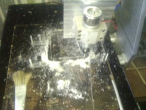

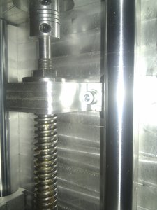

Но опять-же это всё мелочи! Я решил "покрутить" ось Z руками и в нижнем положении(почти) чуть не сломал пальцы - не доезжая 30-35мм до НМТ ось ловит клина по полной! Снял ось, глянул вал, покрутил руками, пошатал. Стало грустно. Пошёл отдыхать. Для понятия. почему стало грустно думаю хватит 1 видео и 2 фото:
https://www.youtube.com/watch?v=POp8pLj-O7I
IMG_20140905_201747.jpg (7730 просмотров) <a class='original' href='./download/file.php?id=33311&mode=view' target=_blank>Загрузить оригинал (747.34 КБ)</a>
IMG_20140823_210414.jpg (7730 просмотров) <a class='original' href='./download/file.php?id=33305&mode=view' target=_blank>Загрузить оригинал (573.87 КБ)</a>
ларчик просто открывался - винт изгибается под действием не соосности вала двигателя и винта, а изгибаться ему даёт криво выпиленный подшипниковый блок, в котором подшипники держатся только за счёт двух вертикальных линий контакта!!! Плюс сюда добавим криво установленные валы оси Z - высота установки вверху оси меньше чем внизу примерно на 0.1мм - поэтому и клина ловит. Причём проблема похоже в станке. на котором делали эту ось - "подставки" под валы находятся в проточенных канавках. и одна из них чутко глубже другой, плюс обе проточены клином!
ладно, ось Z чуток подрихтовали, продольный люфт гайки 0.1мм, клинит в более нижнем положении но КЛИНИТ, думаю снять винты и подложить фольгу.

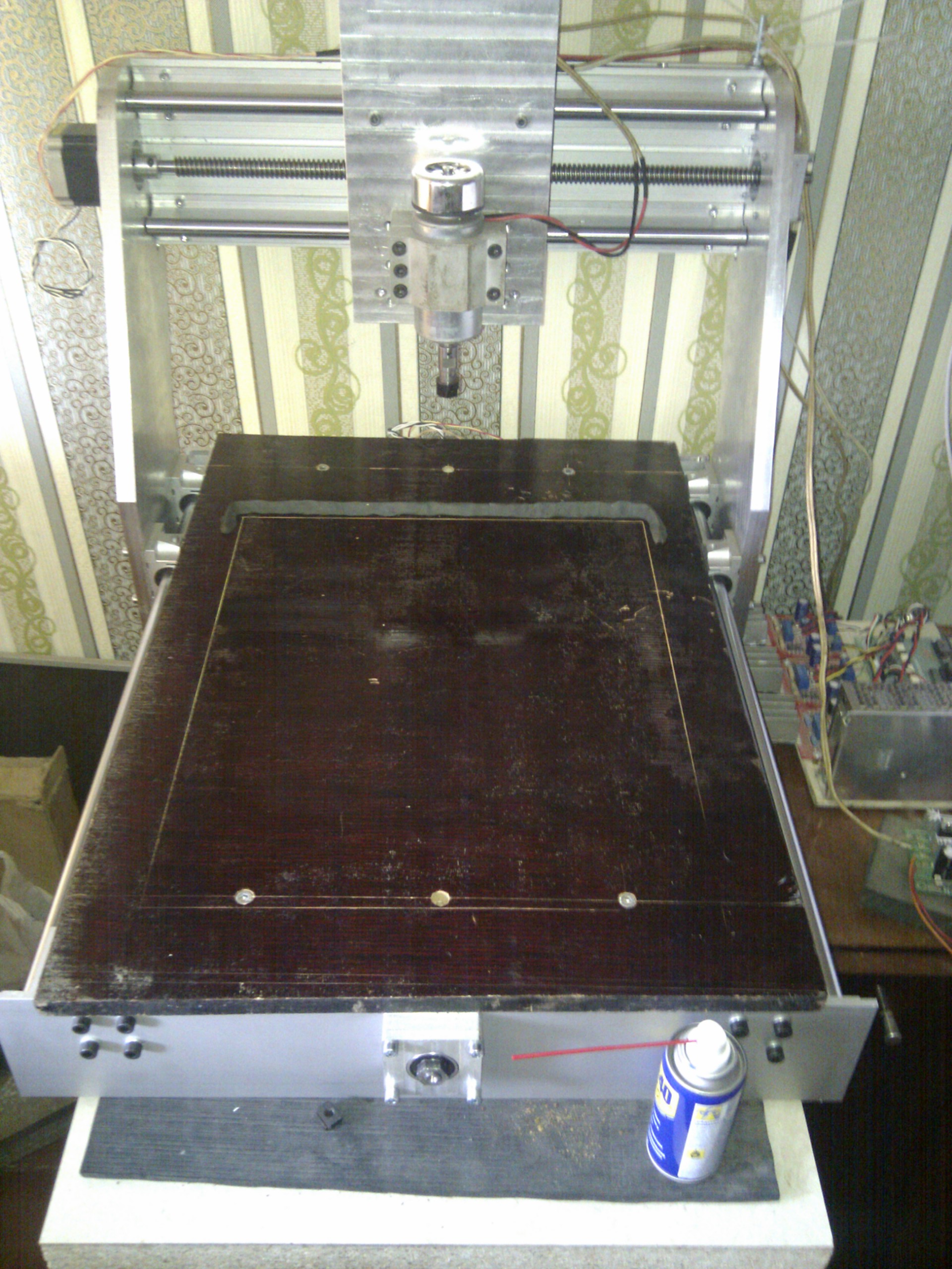

Дальше пляшем - ось X - под держателем гайки прокладка из куска пластиковой карточки!! В два слоя! Вы меня извините, но человеку, работающему с алюминием и ставить прокладки из "чего под руку попадётся"? Тут мне стало грусто во второй раз - ибо я увидел самое грустное - поперечные планки стоят через прокладки! их выпилили размером 300мм, а между балками расстояние 302мм!!! Общем опять косяк, про который Сергей не сказал ни слова. НО - это не вся прелесть ситуации - после отвинчивания планок я обнаружил ,что балки стоят под углом! Тоесть НИЗ балок ближе чем ВЕРХ! И он ещё мне предлагал по ним стол ровнять? К слову - планки даже с прокладками держатся только нижней частью. Возможно. что именно этими планками он и стянул низ балок ближе друг к другу. Хотя - следы насильного впихивания прокладок есть. так что балки были криво привинчены изначально. Вот вам и "настройка геометрии".

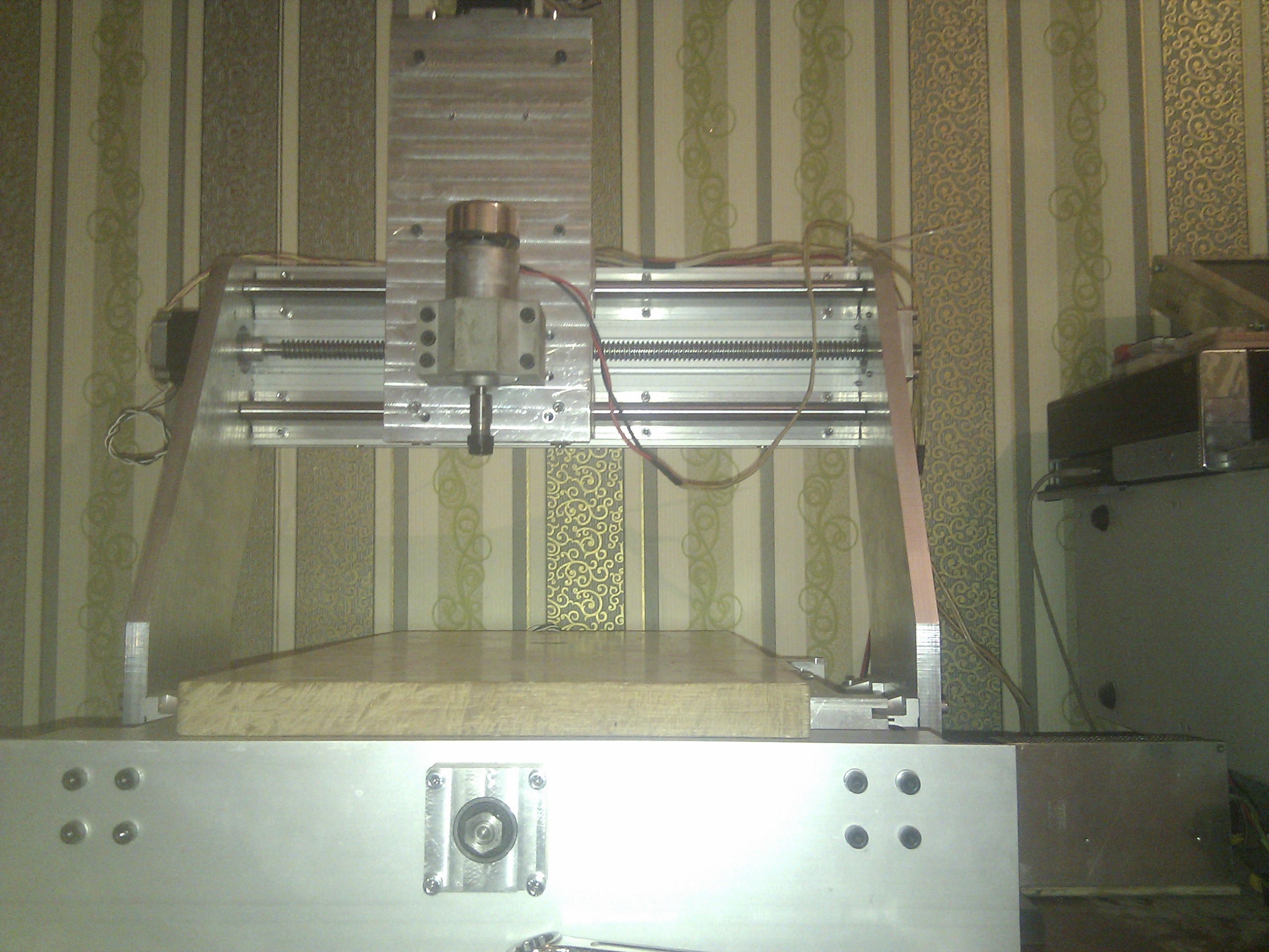

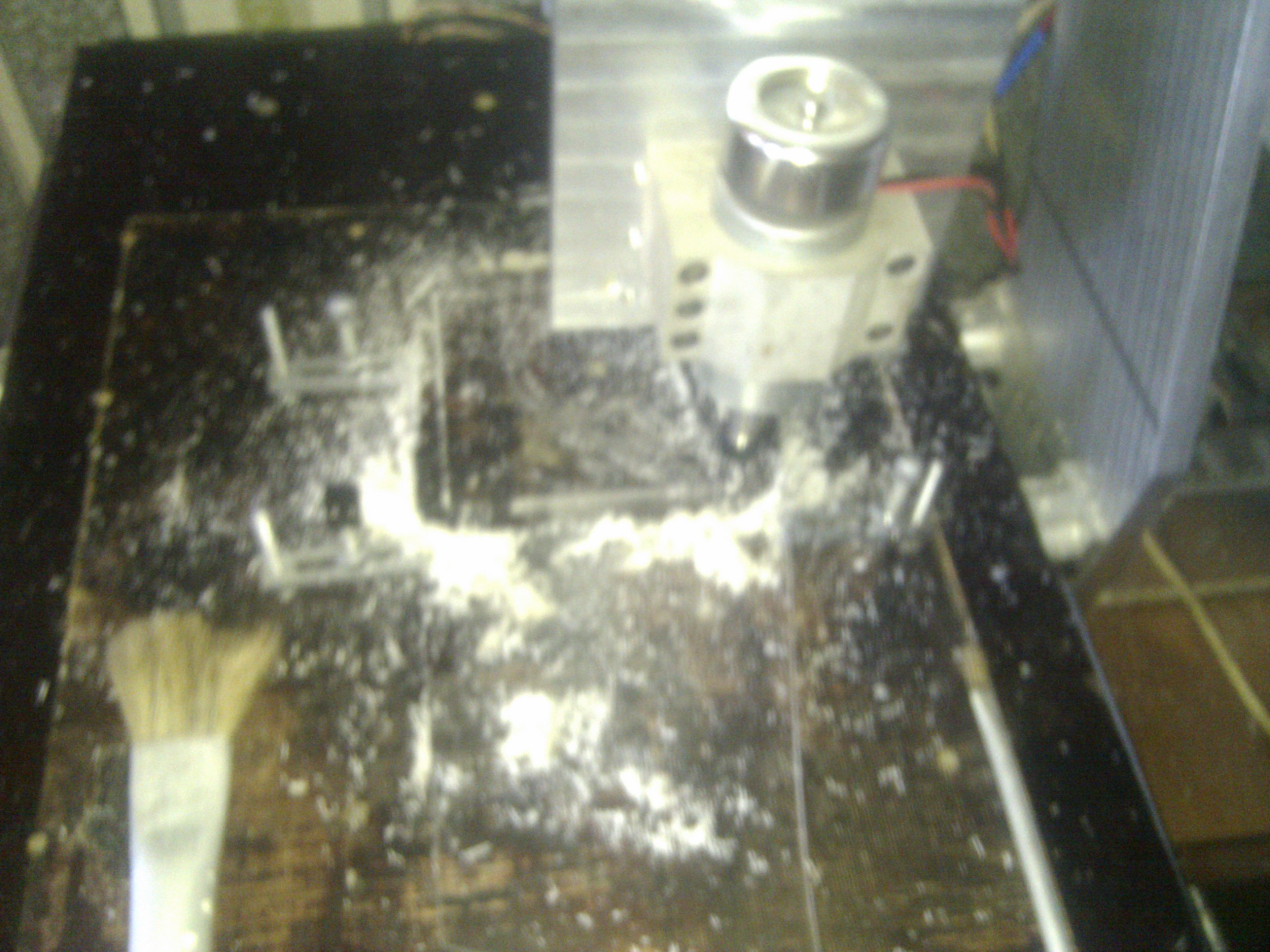

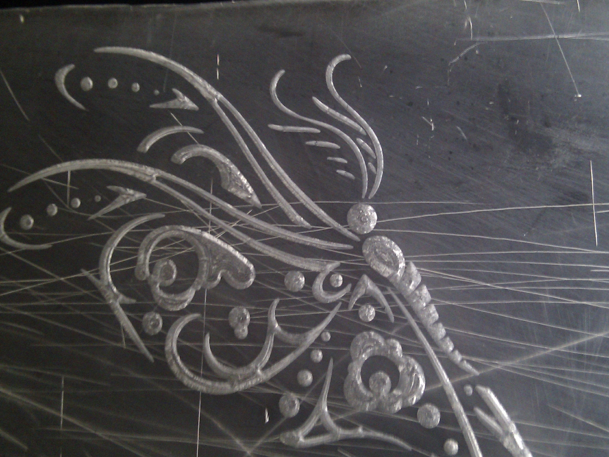

НО. Это не помешало на станке выровнять стол:
IMG_20140828_125946.jpg (7730 просмотров) <a class='original' href='./download/file.php?id=33309&mode=view' target=_blank>Загрузить оригинал (910.95 КБ)</a>

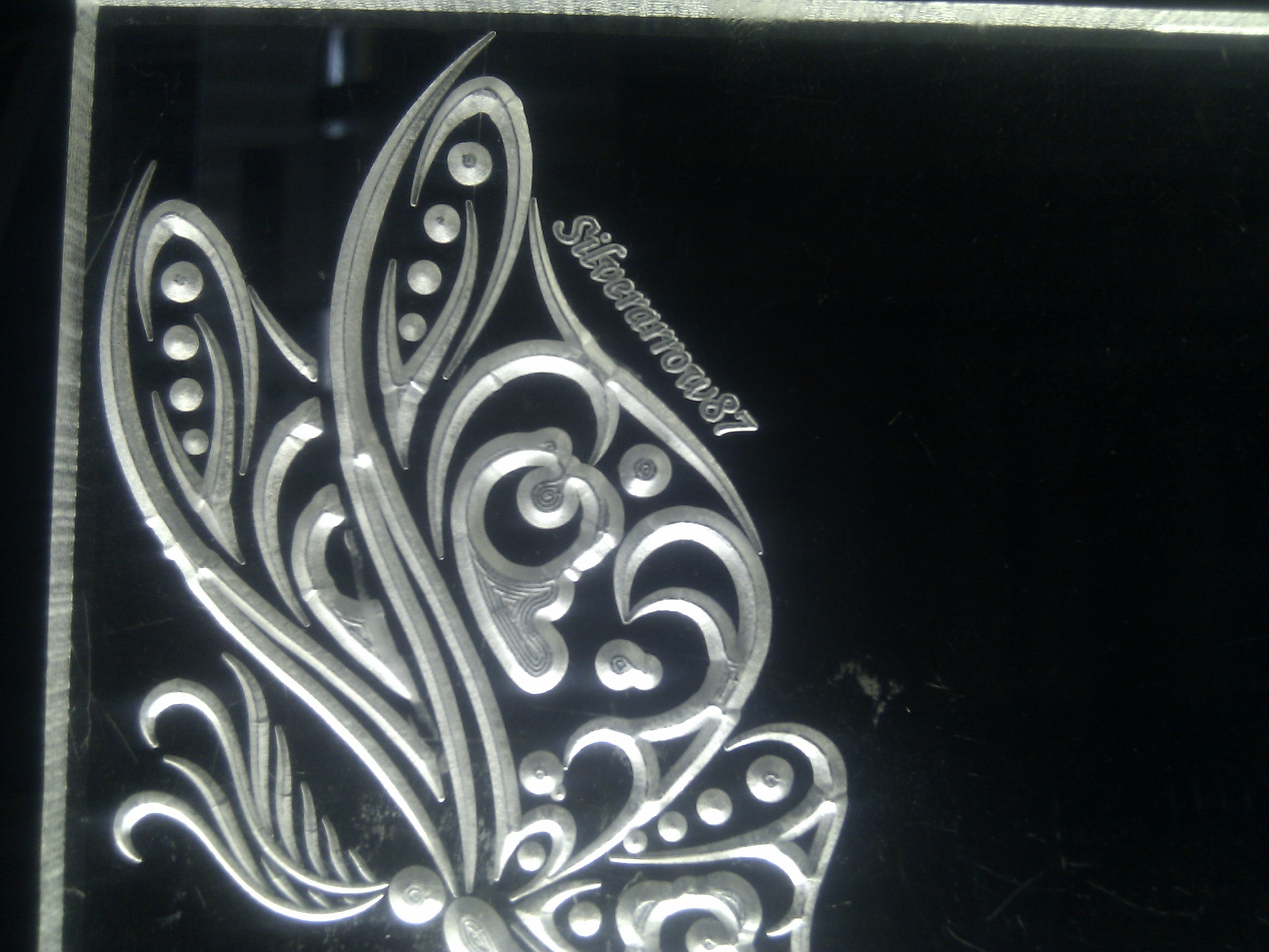

И сделать от такое чудо:
IMG_20140829_200153.jpg (7730 просмотров) <a class='original' href='./download/file.php?id=33310&mode=view' target=_blank>Загрузить оригинал (981.58 КБ)</a>
IMG_20140914_152355.jpg (7730 просмотров) <a class='original' href='./download/file.php?id=33316&mode=view' target=_blank>Загрузить оригинал (683.12 КБ)</a>
IMG_20140914_161105.jpg (7730 просмотров) <a class='original' href='./download/file.php?id=33317&mode=view' target=_blank>Загрузить оригинал (704.73 КБ)</a>
IMG_20140914_161116.jpg (7730 просмотров) <a class='original' href='./download/file.php?id=33318&mode=view' target=_blank>Загрузить оригинал (1.01 МБ)</a>

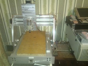

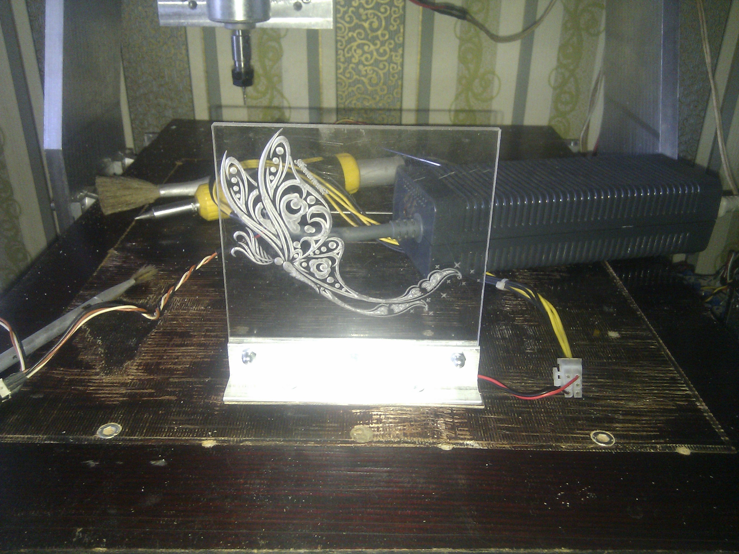

Общем что писал - просто излить душу :) Пока ездиет и так, картинки пилить да платы рисовать хватает. там глядишь .к зиме и на ШВП наскребу.
Но дядя всётаки нехороший человек.
Забыл добавить - стык оси Z вверху имеет кривой срез. поэтому и двигатель несоосен с осью вала. Как это выправить правильно пока даже и не знаю. Разве-что строгать.

megagad писал(а):Общем что писал - просто излить душу :) Пока ездиет и так, картинки пилить да платы рисовать хватает. там глядишь .к зиме и на ШВП наскребу..
Извиняюсь - проморгал, а винт какого диаметра?
megagad
Сообщения: 3152
Репутация: 712
Re: Мой маленький ЧПУ - как не надо делать станки.
Сообщение megagad »
Askov писал(а):Извиняюсь - проморгал, а винт какого диаметра?
ходовые винты 16х4.
Сейчас с тем что есть нормальные скоростя без пропусков:
X - 1000мм/мин
Y - 1800мм/мин
Z - 800мм/мин.
От такие пироги :(
Валы на опорах также 16мм все. на Z сделаны через самодельную "проставку" П-образного сечения.
Винт на ШВП-1605?
megagad
Сообщения: 3152
Репутация: 712
Сообщение megagad »
Askov писал(а):Винт на ШВП-1605?
надеюсь. Хотя теряюсь в догадках. где уместить гайку с держателем на оси Z Возможно по Z придётся ставить 12х4 ШВП.
Но это в будущем.

Советую муфты спиральные заменить. По станочку плюсанул и как советовали винты заменить на ШВП 1605.

sergey27rus писал(а):Советую муфты спиральные заменить
Муфты уже заказал "кулачковые". ШВП будут. Но позже.
nERV писал(а):В принципе цена очень гуманна для такого исполнения и набора деталей. Я бы сказал что даже очень дешево.
Ну, я примерно того-же мнения. Но ведь договорённость была на станок. Да и детали все сделаны не с микронной точностью.
Кстати, сижу и думаю - с перемычками что делать? Всётаки 2мм зазаор. Выпилить самому новые, или к старым прокладки нормальные(клиновидные) выпилить?

Но та видяшка простая - наглядная демонстрация гуляния винта при затянутой гайке на винте. На конце винта "гуляние" почти 2мм.

В принципе за 17000р, это супер станок :)
Кстати в 17000р входят направляшки и винты, или только станина?
megagad писал(а):Кстати, сижу и думаю - с перемычками что делать? Всётаки 2мм зазаор. Выпилить самому новые, или к старым прокладки нормальные(клиновидные) выпилить?
А зачем клиновидные?
Приклей что угодно и своим же фрезером выведи плоскость.
Залить эпоксидкой?
megagad
Сообщения: 3152
Репутация: 712
Сообщение megagad »
Nick писал(а):Кстати в 17000р входят направляшки и винты, или только станина?
В 17к входит:
Станина, боковины портала, два куска профиля(задник портала, и планка соединяющая боковины), "дуплексы" для подшипников, собственно оси Y и Z(портал весь с валами и подшипниками). Движки, ходовые валы, гайки, один набор "рельс" 500мм с подшипниками, 6 обычных подшипников 6200 мои. Собственно, в первом сообщении есть фото, что было мной предоставлено для сборки. Самое первое фото.
Nick писал(а):А зачем клиновидные?
Залить эпоксидкой?
Это как? Клиновидные потому что трубы стоят немного под углом, внутренняя поверхность имеет небольшой клин, плюс размеры перемычек меньше чем нужно.
НО, забыл написать - геометрия станка в принципе даже ровная. В пределах десятки(точнее пока штангеля нету, а микрометр на 200+мм слишком дорогое удовольствие).
