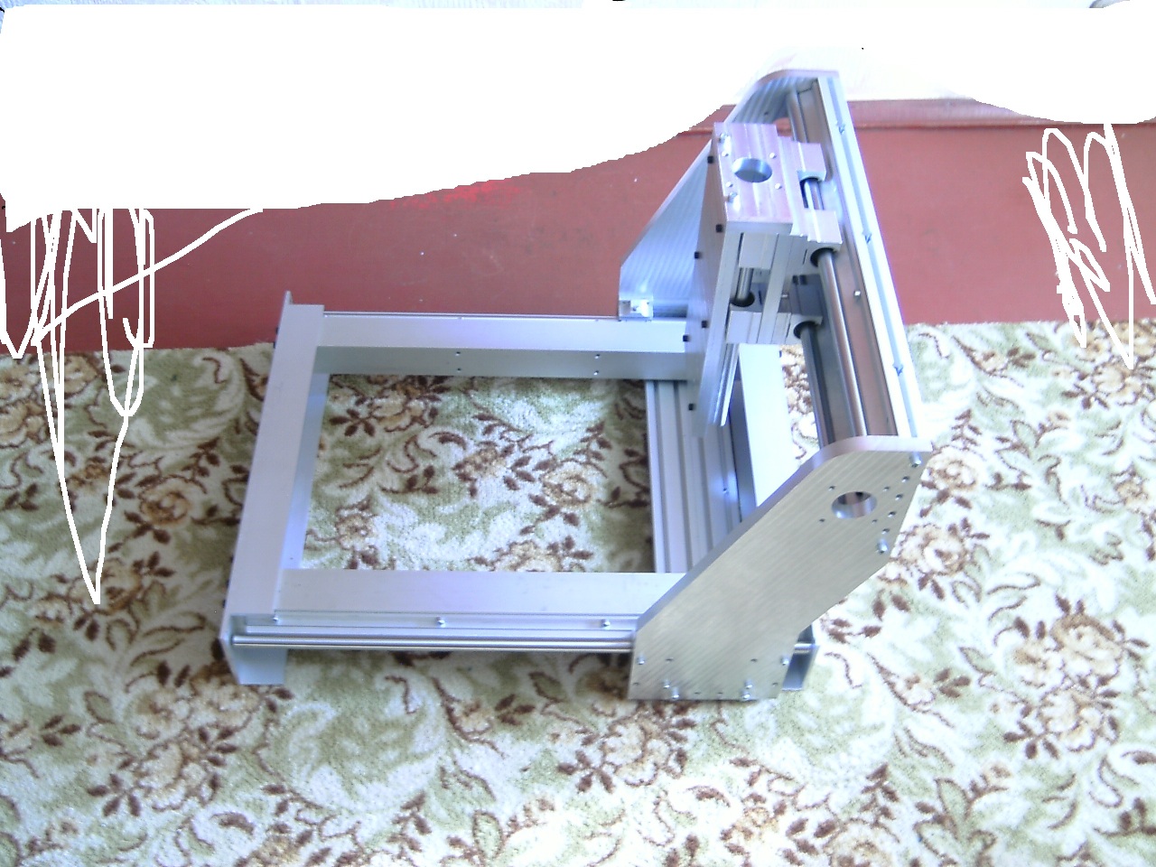

Итак, первый предложенный вариант:
3.JPG (7292 просмотра) <a class='original' href='./download/file.php?id=33273&mode=view' target=_blank>Загрузить оригинал (98.88 КБ)</a>
2(2).JPG (7292 просмотра) <a class='original' href='./download/file.php?id=33275&mode=view' target=_blank>Загрузить оригинал (102.96 КБ)</a>
Качеством картинка не блещет, но примерно понятно что и где, и как оно будет ездить. Небольшое замечание сразу - либо специально. либо по неумению - в модели не добавлены ни держатели валов с самими ходовыми валами. ни держатели двигательный(которых впоследствии и не оказалось вообще) - ничего "мелкого". А ведь не зря есть изречение "Дьявол кроется в деталях" - после получения станка я это понял в полной мере.

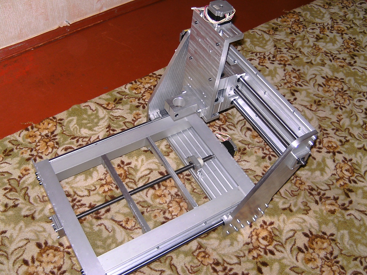

Пляшем дальше. Мне модель показалось хлипковатой в плане оси Y(слишком близко валы стояли), был предложен переделанный вариант:
3(2).JPG (7292 просмотра) <a class='original' href='./download/file.php?id=33276&mode=view' target=_blank>Загрузить оригинал (98.88 КБ)</a>
также было предложено перевести все оси на "валы на опоре", расчёт прибавлял к финальной сумме дополнительные 800гривен. Точнее финальная сумма(суммы) вышли такими: 3930гривен, если используется только то, что я прислал(валы, движки, подшипники) и 4870, если на всех осях валы на опорах. Тоесть, без учёта стоимости работы по сборке и настройке, цена станков выходила 3400 и 4300 гривен.
Меня устраивала такая цена(5к гривен за станок) с такими параметрами - валы на опоре, люминь минимум 14мм везде(окромя торцевых швеллеров и профиля 25х50), валы трапеция и гайки капролон. Общее поле обработки выходило(вышло) 345х415х150мм:
5(1).JPG (7292 просмотра) <a class='original' href='./download/file.php?id=33277&mode=view' target=_blank>Загрузить оригинал (107.78 КБ)</a>
6.JPG (7292 просмотра) <a class='original' href='./download/file.php?id=33278&mode=view' target=_blank>Загрузить оригинал (106.72 КБ)</a>
Сразу можете заметить - я настоял на ДВУХ распорках между балками, на которых(в теории) должен был держатся стол.

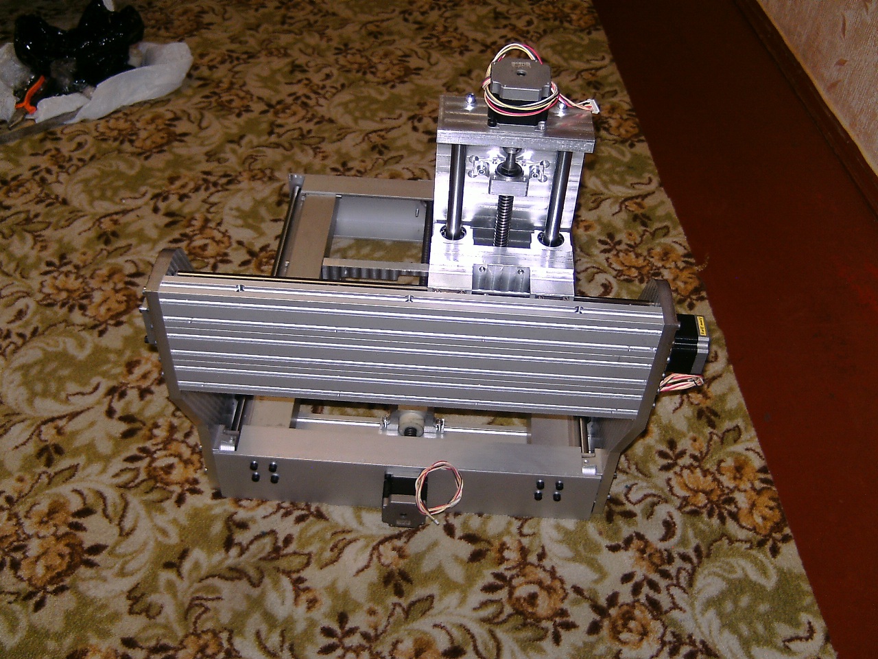

Общем, 11-го августа я сделал ему перевод, он прислал фото "станка перед отправкой":
PICT5488.JPG (7292 просмотра) <a class='original' href='./download/file.php?id=33292&mode=view' target=_blank>Загрузить оригинал (687.47 КБ)</a>
Сразу возникли вопросы по перемычкам - сказал что вровень с трубами для лучшей "перпендикулярности" с осью Z стол должен лежать на них. При этом стоит заметить, что поле обработки как раз захватывало край переднего швеллера. Общем, посылка едет. Сергей ДАЖЕ упаковал станок в деревянный ящик.

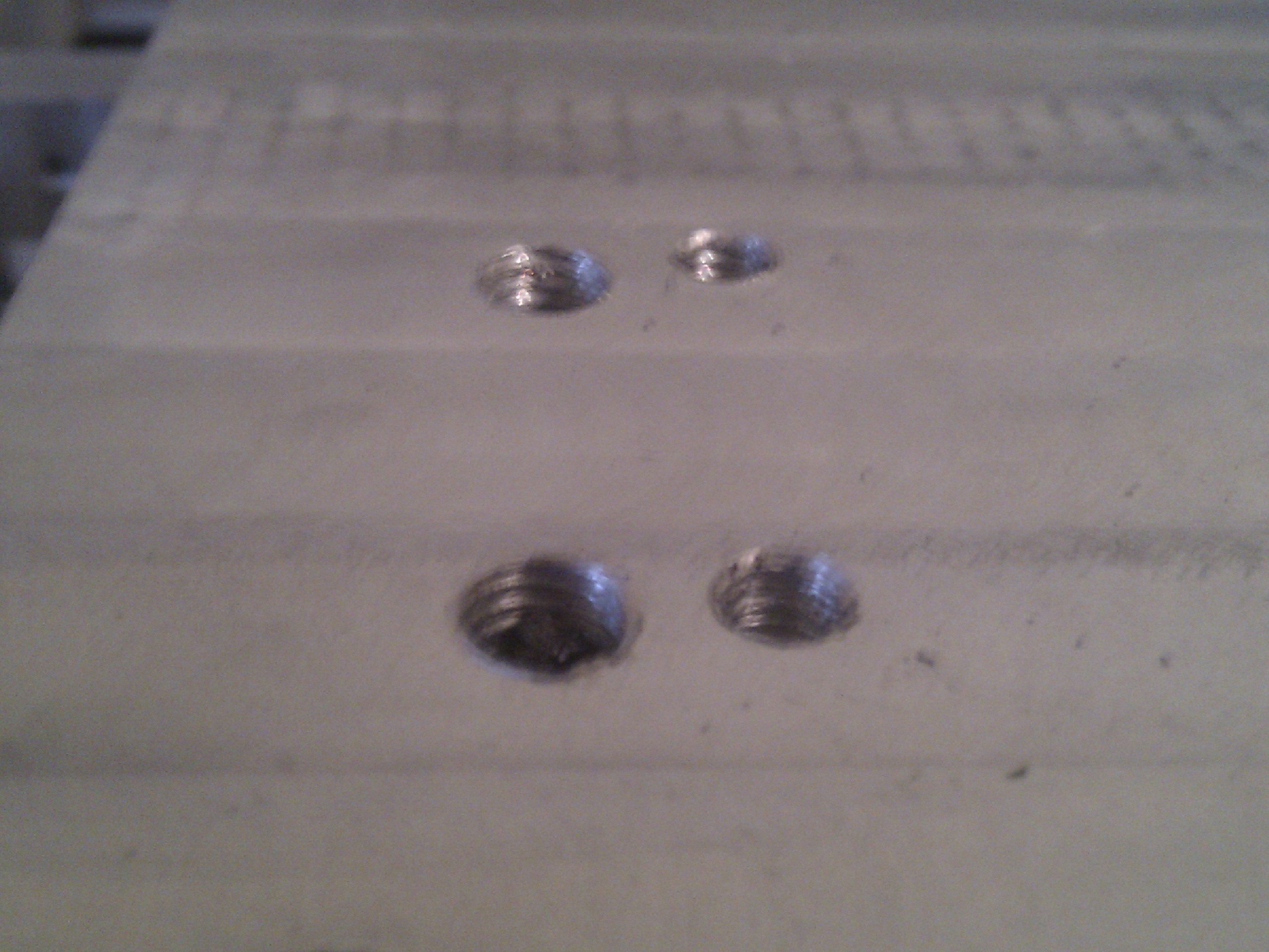

Дальше интересней - вот так "обработаны" отверстия для крепления шпинделя:
IMG_20140818_182808.jpg (7267 просмотров) <a class='original' href='./download/file.php?id=33299&mode=view' target=_blank>Загрузить оригинал (712.21 КБ)</a>
IMG_20140818_182911.jpg (7267 просмотров) <a class='original' href='./download/file.php?id=33300&mode=view' target=_blank>Загрузить оригинал (755.55 КБ)</a>

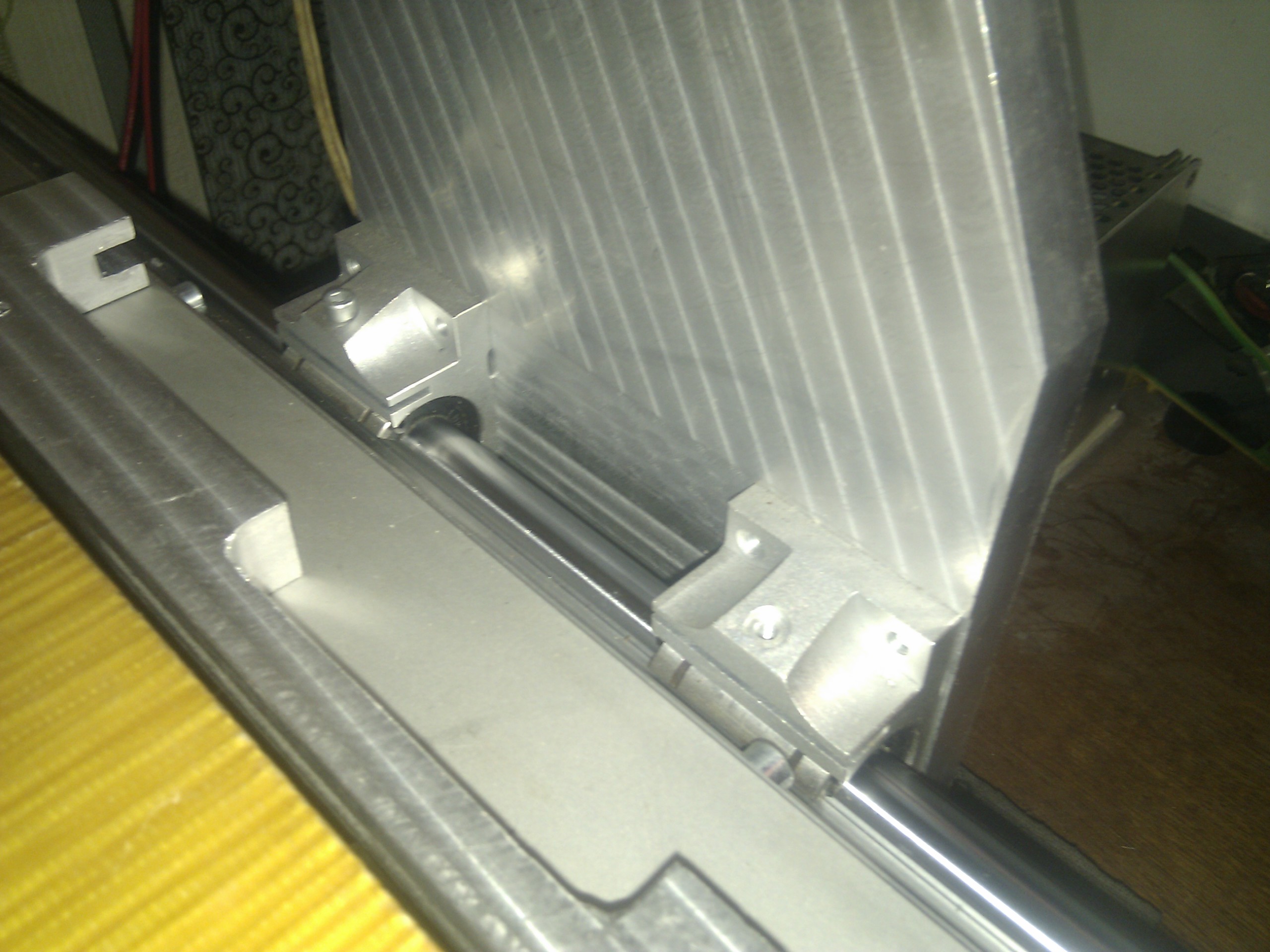

Собственно на второй ещё один образчик "профессионализма" сборщика - по быстрому сделанная планка крепления мелкого шпинделя(было оговорено зарание, в те отверстия , которые ДИКО зазенкованы крепится опора SH20 под бормашинку) - общем отверстия не порадовали вообще - буртик по пол миллиметра! Везде! плюс ОПИЛКИ! Люминиевые! Так-же везде где только можно. Такое чувство, что станок собирали ОЧЕНЬ быстро, и времени убрать опилки просто не было.
Это был первый осмотр, дальше стало ещё веселей - везде "дуплекс" сжат ОДНОЙ гайкой. резьба нестандартная. с мелким шагом - дома самому такое сложновато будет повторить.
ТАКЖЕ на всех осях гайки стоят так. что вторую(для компенсации люфта) установить ну просто физически невозможно!

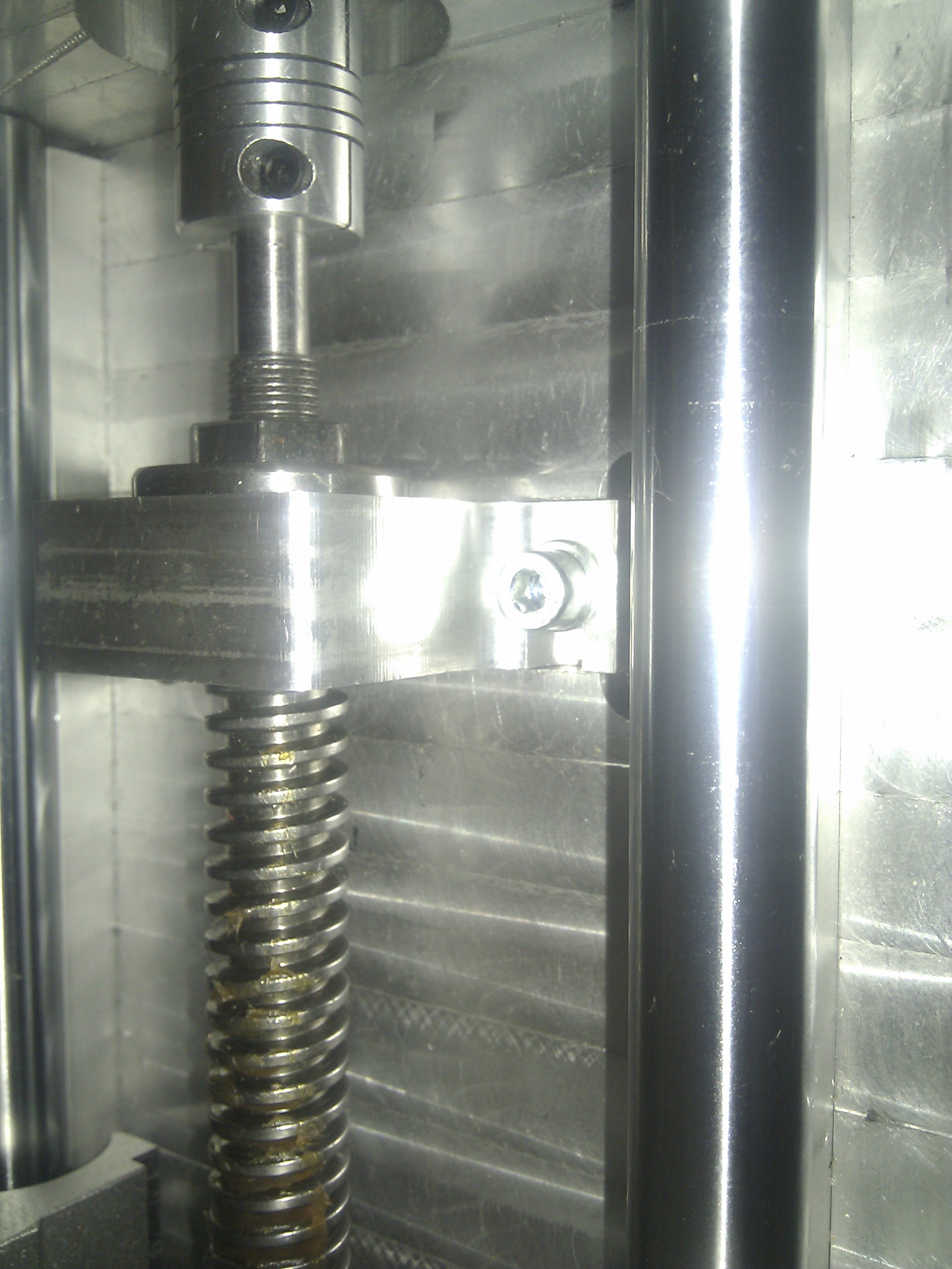

Но опять-же это всё мелочи! Я решил "покрутить" ось Z руками и в нижнем положении(почти) чуть не сломал пальцы - не доезжая 30-35мм до НМТ ось ловит клина по полной! Снял ось, глянул вал, покрутил руками, пошатал. Стало грустно. Пошёл отдыхать. Для понятия. почему стало грустно думаю хватит 1 видео и 2 фото:
https://www.youtube.com/watch?v=POp8pLj-O7I
IMG_20140905_201747.jpg (7267 просмотров) <a class='original' href='./download/file.php?id=33311&mode=view' target=_blank>Загрузить оригинал (747.34 КБ)</a>
IMG_20140823_210414.jpg (7267 просмотров) <a class='original' href='./download/file.php?id=33305&mode=view' target=_blank>Загрузить оригинал (573.87 КБ)</a>
ларчик просто открывался - винт изгибается под действием не соосности вала двигателя и винта, а изгибаться ему даёт криво выпиленный подшипниковый блок, в котором подшипники держатся только за счёт двух вертикальных линий контакта!!! Плюс сюда добавим криво установленные валы оси Z - высота установки вверху оси меньше чем внизу примерно на 0.1мм - поэтому и клина ловит. Причём проблема похоже в станке. на котором делали эту ось - "подставки" под валы находятся в проточенных канавках. и одна из них чутко глубже другой, плюс обе проточены клином!
ладно, ось Z чуток подрихтовали, продольный люфт гайки 0.1мм, клинит в более нижнем положении но КЛИНИТ, думаю снять винты и подложить фольгу.

megagad писал(а):Общем что писал - просто излить душу :) Пока ездиет и так, картинки пилить да платы рисовать хватает. там глядишь .к зиме и на ШВП наскребу.
Винт на ШВП-1605?
megagad
Сообщения: 3152
Репутация: 712
Re: Мой маленький ЧПУ - как не надо делать станки.
Сообщение megagad »
Askov писал(а):Винт на ШВП-1605?
надеюсь. Хотя теряюсь в догадках. где уместить гайку с держателем на оси Z Возможно по Z придётся ставить 12х4 ШВП.
Но это в будущем.

megagad писал(а):Кстати, сижу и думаю - с перемычками что делать? Всётаки 2мм зазаор. Выпилить самому новые, или к старым прокладки нормальные(клиновидные) выпилить?
А зачем клиновидные?
Приклей что угодно и своим же фрезером выведи плоскость.
Залить эпоксидкой?
megagad
Сообщения: 3152
Репутация: 712
Сообщение megagad »
Nick писал(а):Кстати в 17000р входят направляшки и винты, или только станина?
В 17к входит:
Станина, боковины портала, два куска профиля(задник портала, и планка соединяющая боковины), "дуплексы" для подшипников, собственно оси Y и Z(портал весь с валами и подшипниками). Движки, ходовые валы, гайки, один набор "рельс" 500мм с подшипниками, 6 обычных подшипников 6200 мои. Собственно, в первом сообщении есть фото, что было мной предоставлено для сборки. Самое первое фото.
Nick писал(а):А зачем клиновидные?
Залить эпоксидкой?
Это как? Клиновидные потому что трубы стоят немного под углом, внутренняя поверхность имеет небольшой клин, плюс размеры перемычек меньше чем нужно.
НО, забыл написать - геометрия станка в принципе даже ровная. В пределах десятки(точнее пока штангеля нету, а микрометр на 200+мм слишком дорогое удовольствие).
