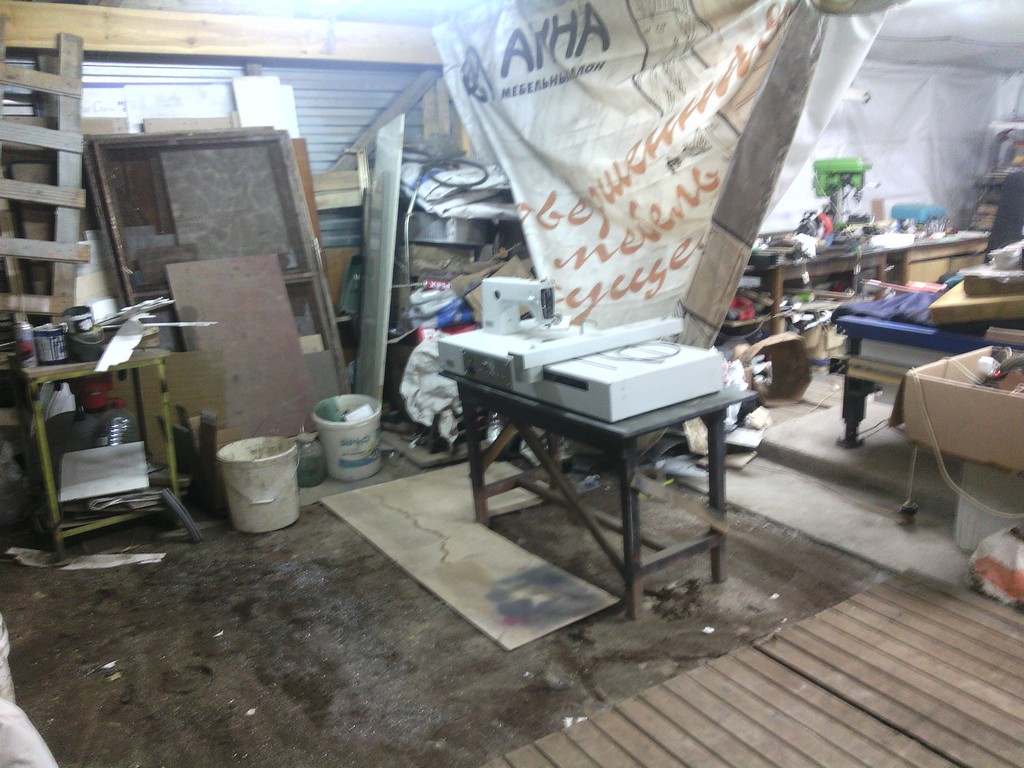

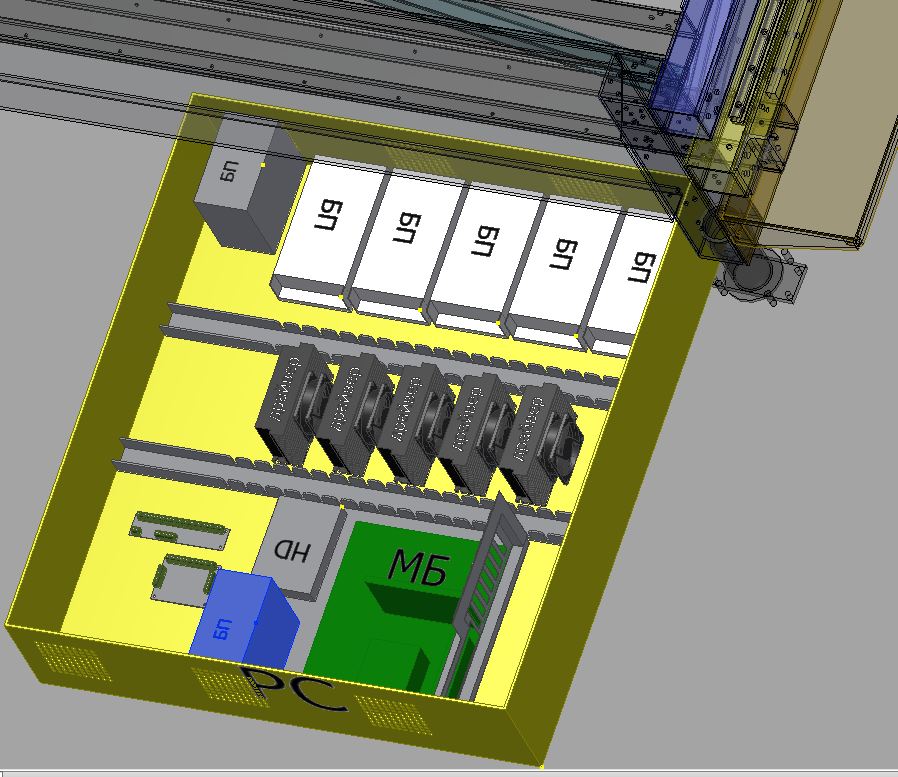

вот немного подрисовал комп управления станком .
компютер  управления.JPG (3889 просмотров) <a class='original' href='./download/file.php?id=31715&mode=view' target=_blank>Загрузить оригинал (133.11 КБ)</a>
и готовлю место под рабочий стол-верстак- загрузка разгруска для станка
IMG_20140806_002534.jpg (3889 просмотров) <a class='original' href='./download/file.php?id=31714&mode=view' target=_blank>Загрузить оригинал (181.87 КБ)</a>
IMG_20140806_002514.jpg (3889 просмотров) <a class='original' href='./download/file.php?id=31713&mode=view' target=_blank>Загрузить оригинал (205.11 КБ)</a>
IMG_20140806_002439.jpg (3889 просмотров) <a class='original' href='./download/file.php?id=31712&mode=view' target=_blank>Загрузить оригинал (225.02 КБ)</a>
http://www.zavetrom.ru
master_70 писал(а):вот немного подрисовал комп управления станком .
А пять блоков питания разве не сильно дороже одного мощного?..
UAVpilot писал(а): А пять блоков питания разве не сильно дороже одного мощного?..
Я честно говоря, вообще не понял, зачем столько :wik:
Долго думал, что такое "HD".
Я бы советовал бы для станка "SS".
master_70
Сообщения: 1922
Репутация: 317
Откуда: Московская_обл
Сообщение master_70 »
нету одного мощьного, но есть 5 таких. но в перспективе если найду тор и провод то наматаю , вот только вес будет в разы больше.
master_70
Сообщения: 1922
Репутация: 317
:hehehe: дорого . тут и старенький подойдет . на 20-40 гиг
вот думаю подойдетли флешка на 32 гига вместо винта??????
master_70 писал(а): дорого . тут и старенький подойдет . на 20-40 гиг
1700 руб. за 60 GB.
За то - хоть антивирусом сканируй во время работы станка.
Флешка не подойдет - очень медленная и очень большая задержка реакции.
Флешка, кстати, стоит практически столько же.
master_70
Сообщения: 1922
Репутация: 317
1700 руб. за 60 GB.
у нас флешка на 32 гига микроCD 10 класс стоит 400р
не ужто они медленее обычного винта?
