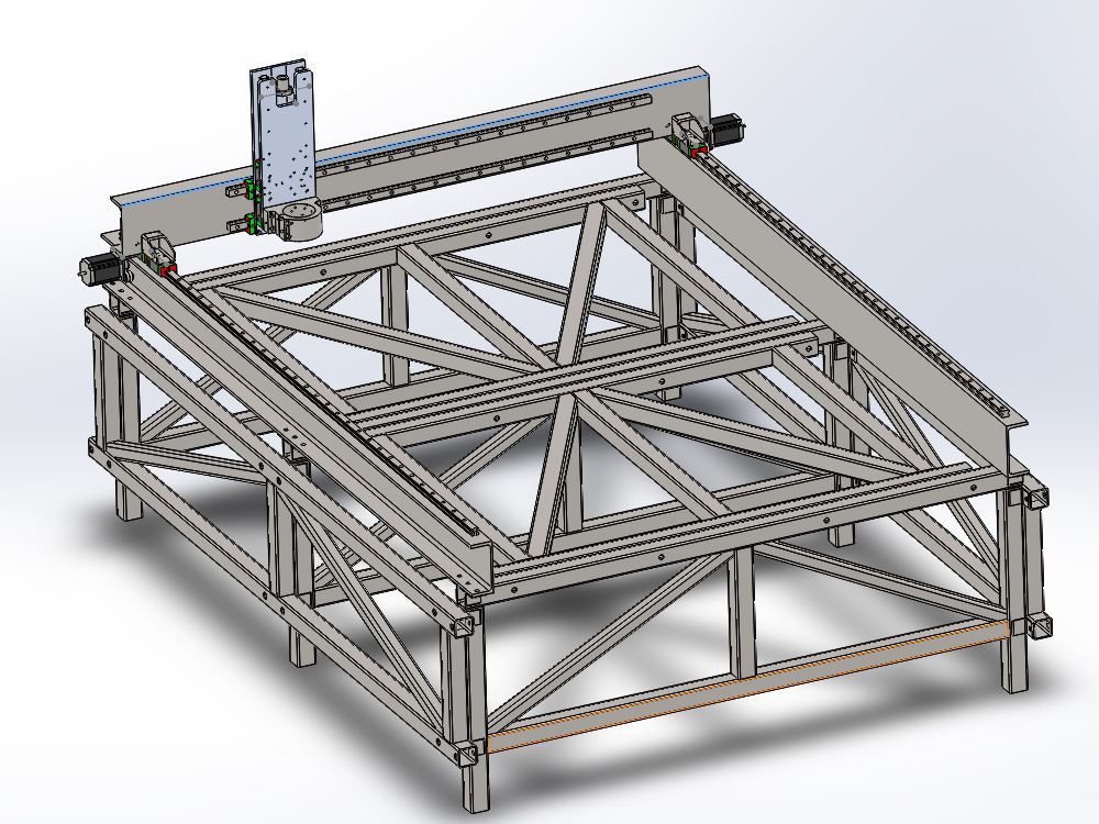

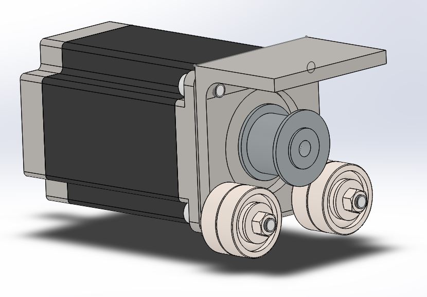

Это пока эскиз. Швеллер 14П. Привод на ремнях будет.

Все на болтах?
Полки фрезеровать будешь или поставишь как есть?

Швеллер на кручение очень слаб. Надо дополнительно его усилить.

Nick писал(а):Все на болтах?
Нет все фермы сварные. Между собой же фермы крепятся на болтах. чтоб не вело и выставлять углы можно было.
Есть у меня линейка, но короткая 600 мм. попробуй выровнять поверхность, но в пределах десятки не более того.
mikehv писал(а):Швеллер на кручение очень слаб.
Да, но что-то мне подсказывает, что 140 швеллер не слабее чем ремень зубчатый 5М шириной 15 мм.
Фрезеровать буду ДСП и МДФ. Будет два шпинделя: вертикальный мощный и горизонтальный менее мощный. Еще будет труба лазерная стоять прямо на портале.
Еще будут две фермы в плоскости стола.
Re: Станок по дереву 2500x1600x200
Кстати, у стола не слишком большие пролеты?

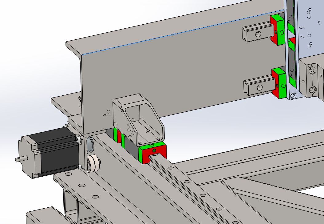

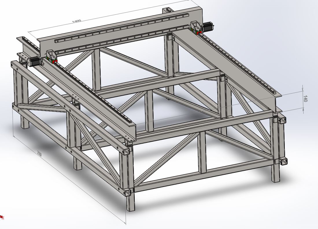

Позволю себе продолжить в этой теме.
Все ферму между собой крепятся на болтах. Думаю так не придется отжигать конструкцию.
Фермы в плоскости стола крепятся к вертикальным 4мя болтами М12 - думаю больше не надо, поскольку вся нагрузка будет идти на сжатие фермы, а значит болты участвовать не будут.
Посмотрите как пришлось поставить рельсы на портале - другого варианта не могу придумать, чтоб можно было одеть ось. Может что предложите более рациональное?

У тебя все крепления сделаны в стык, как будешь все это на болтах крепить?

Желательно между каретками и балкой портала подложить металл, я пробовал так крепить, сразу к трубе, ничего хорошего не вышло.
В смысле плиту общую на две картетки сделать?

Nick писал(а):В смысле плиту общую на две картетки сделать?
Да, если сваркой варить то в соединении между торцом трубы и швеллером может появится уклон (ласточка) думаю 6-8мм плита будет норм а кней можно и трубу и швеллер прикрутить.

На балке оси Y швеллер желательно заварить в коробочку. Между замкнутым профилем и открытым разница в напряжениях около 5 раз.
Даже если Вы будете раму скручивать, зараннее ознакомтесь с ГОСТом на профильные трубы. Только по ГОСТу допускаемые отклонения на вогнутость труд до 2х мм на 1м. Если у Вас труба длиной 3,5м, вогнутость может составлять ... многовато. Это при том условии, что поставщики продают качественный прокат.
