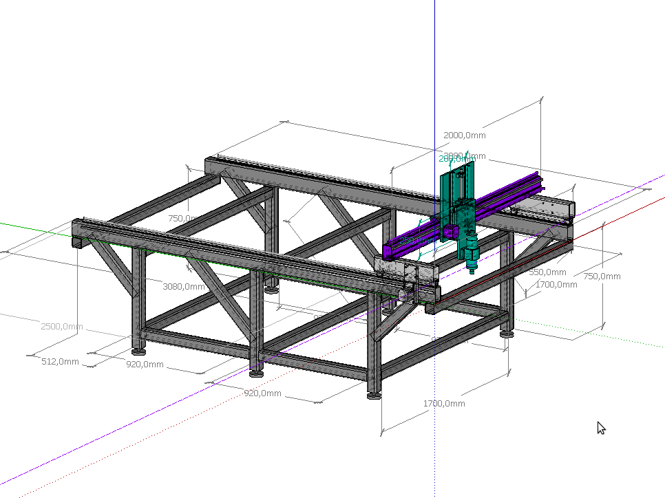

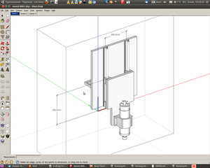

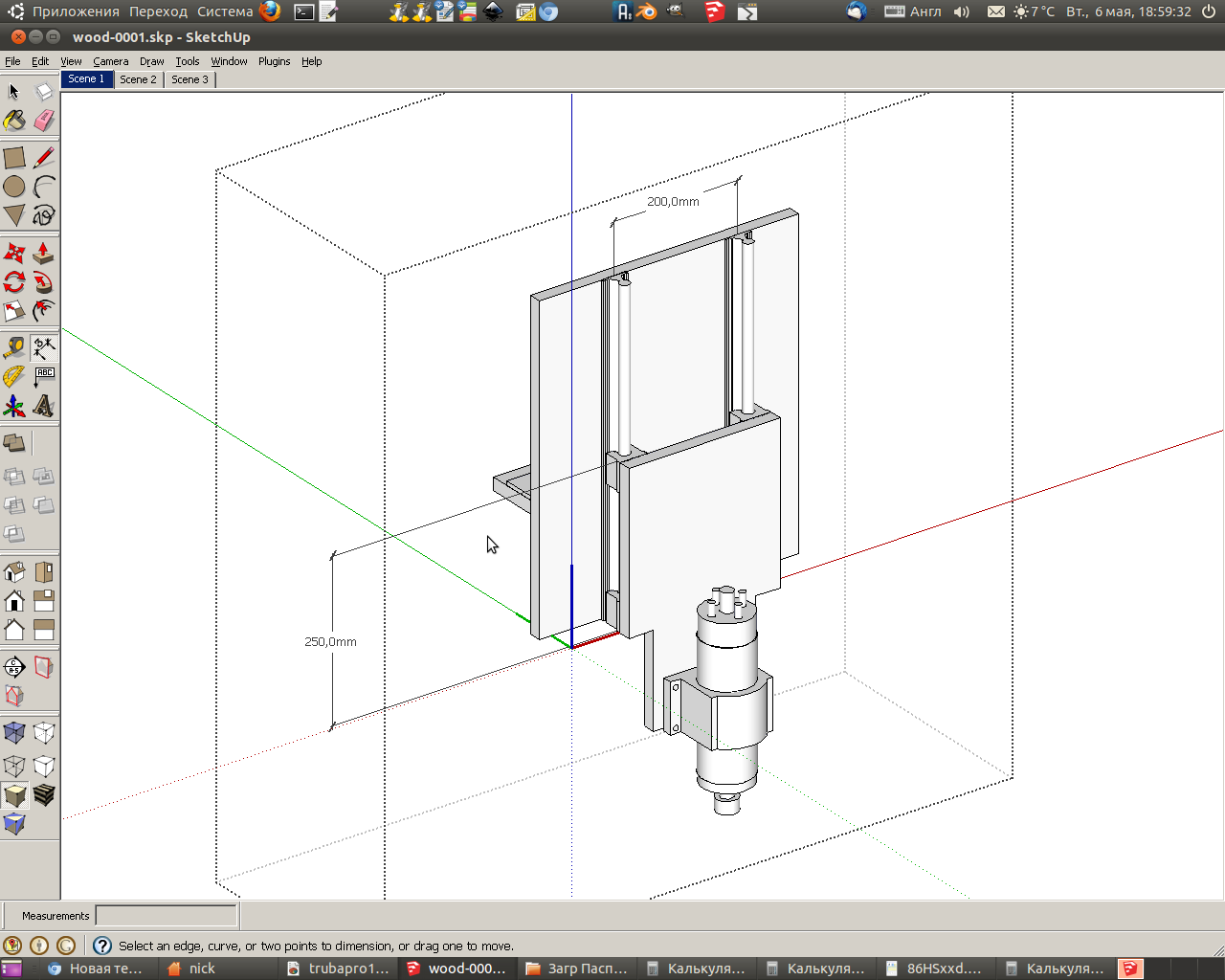

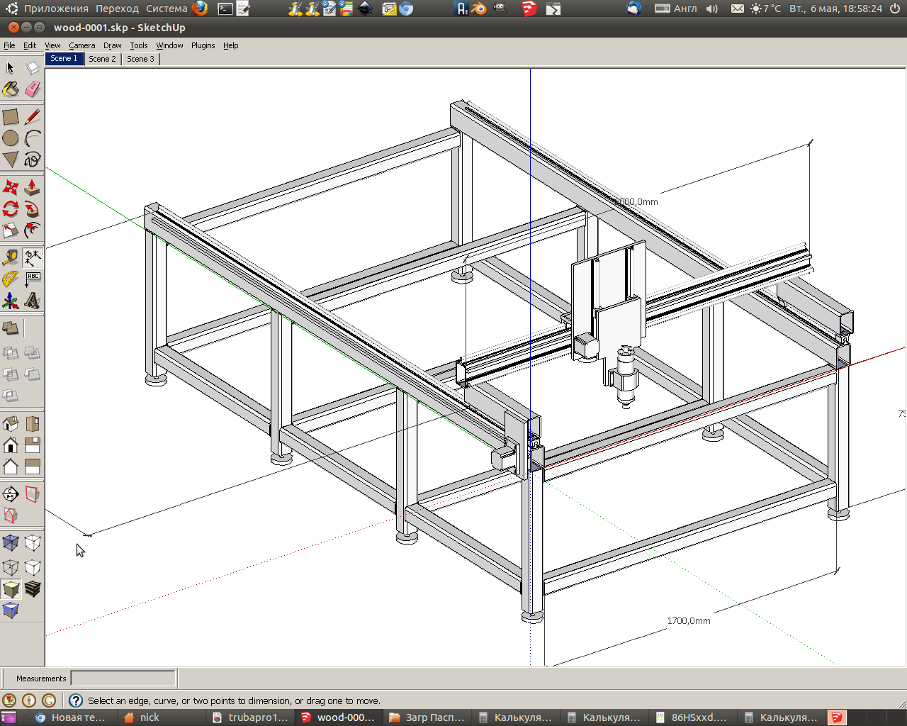

Решили сделать еще и станок по дереву. Рядом есть паркетчики, плюс потренироваться :).
Примерно выглядеть будет так:
Профиль: под рельсами 120х80х6, по конструктиву 80х80х4 (естественно будут раскосы, их пока не нарисовал).
По направляшкам - везде sbr16, по осям - XY-рейка модуль 1.5, по Z скорее всего ШВП.
Привод по XY- 86HS45 (45кг*см) через маленькую шестерню 14 зубов, напрямую, надеюсь хватит.
Снимок-113.png (4890 просмотров) <a class='original' href='./download/file.php?id=27881&mode=view' target=_blank>Загрузить оригинал (201.61 КБ)</a>
Вопрос на сколько имеет смысл разносить по ширине каретки на рельсах SBR16? Скажем ось Z - рельсы стоят на расстоянии 200мм между каретками 150мм (по внутренним краям). Это нормально, перебор или недобор? :)
Снимок-114.png (4890 просмотров) <a class='original' href='./download/file.php?id=27882&mode=view' target=_blank>Загрузить оригинал (118.09 КБ)</a>
ЗЫ делать как обычно надо срочно - нужно уже завтра заказывать металл (потом бух уходит в отпуск и счета оплачивать станет сложнее :freak: ).

ник а ты только в скетче рисушь?
крепление портало в таком исполнение очень слабое .
уже в практике показало что не годится . чтото надо прочнее придумать.
пло Z пластину не надо обрезать теряется жескость.
http://www.zavetrom.ru
Re: Станок по дереву 2500x1600x200
master_70 писал(а):пло Z пластину не надо обрезать теряется жескость.
Иначе в стенки бьется... ее точно еще буду укреплять, может сверху накручу/наварю усилитель.
master_70 писал(а):крепление портало в таком исполнение очень слабое .
Почему слабое? Скручивает? В каком именно месте слабое?
master_70 писал(а):ник а ты только в скетче рисушь?
пока да :)

Nick писал(а):Почему слабое? Скручивает? В каком именно месте слабое?
начинает скручивать ужк 1\3 трубы
Nick писал(а): master_70 писал(а):ник а ты только в скетче рисушь?
пока да :)
осваивай чтот более серьезноеиз сапр.
Не ну можно если что еще уголок с косынкой прикрутить... что-то более прочное на ум не приходит... на маленьком станке подобным образом закреплена рама, но там короче и профиль чуть толще...

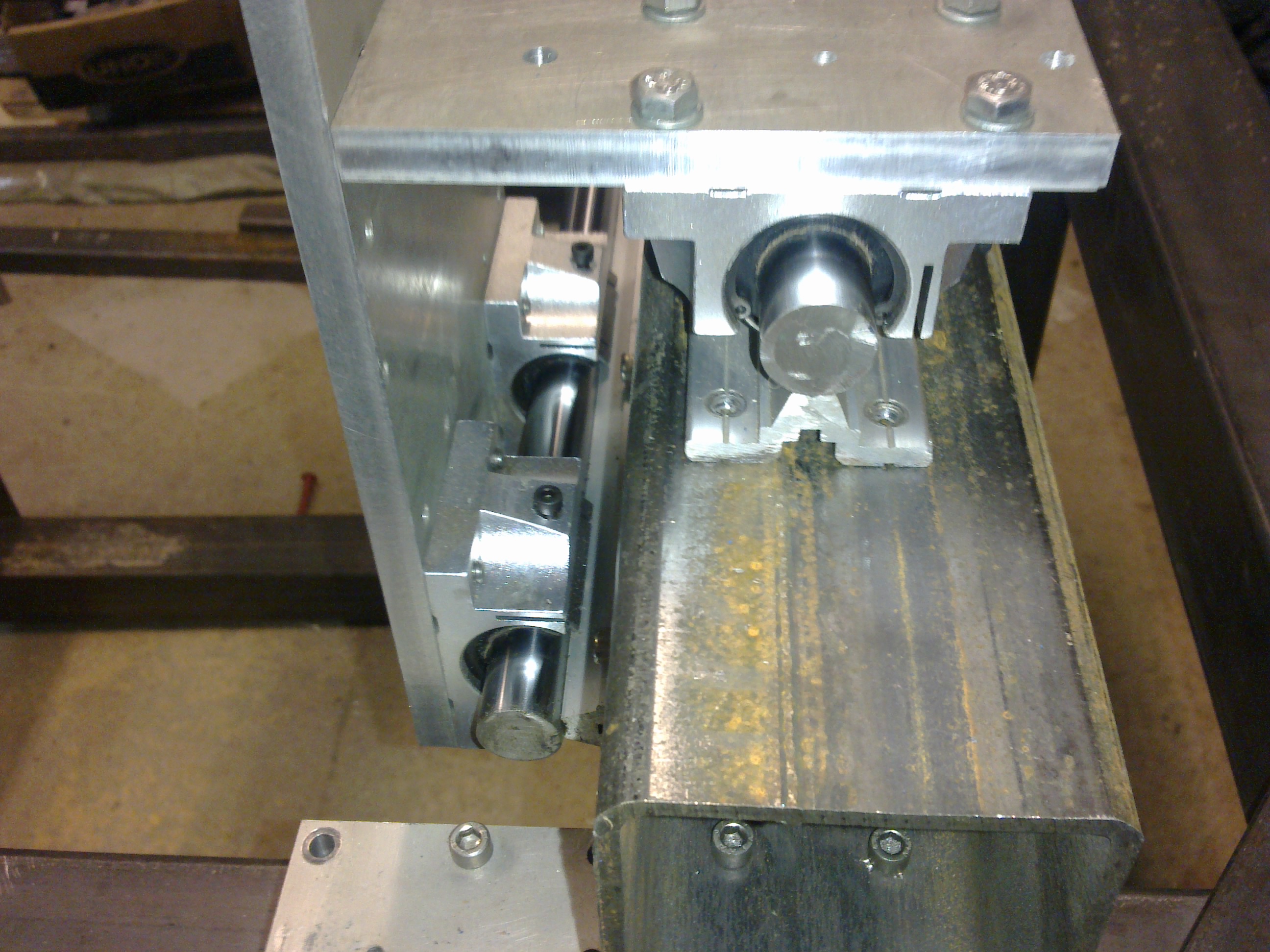

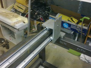

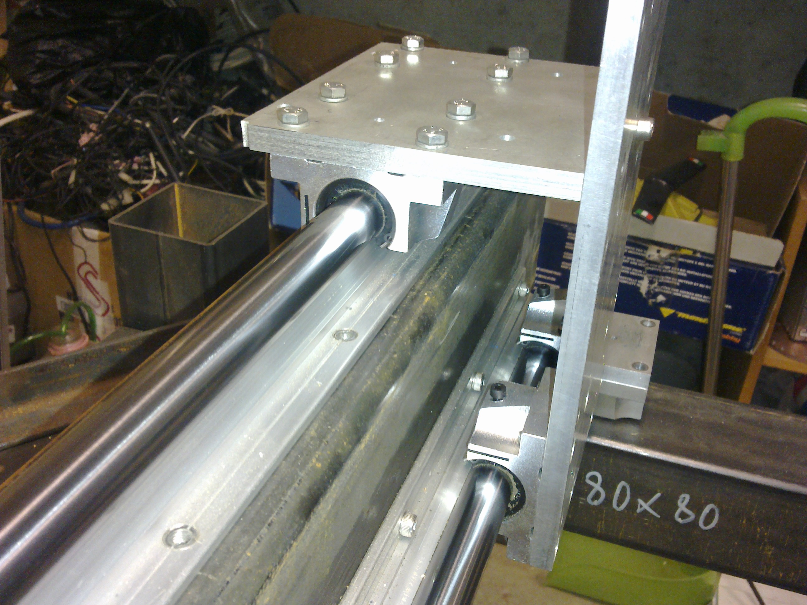

Nick писал(а):Скажем ось Z - рельсы стоят на расстоянии 200мм между каретками 150мм (по внутренним краям). Это нормально, перебор или недобор?
У меня по краям кареток 150мм, я думаю достаточно, у китайских станков которые я видел равна 120мм-150мм.
Nick писал(а):По направляшкам - везде sbr16
Может все таки на 20мм ;) или уже есть на 16?

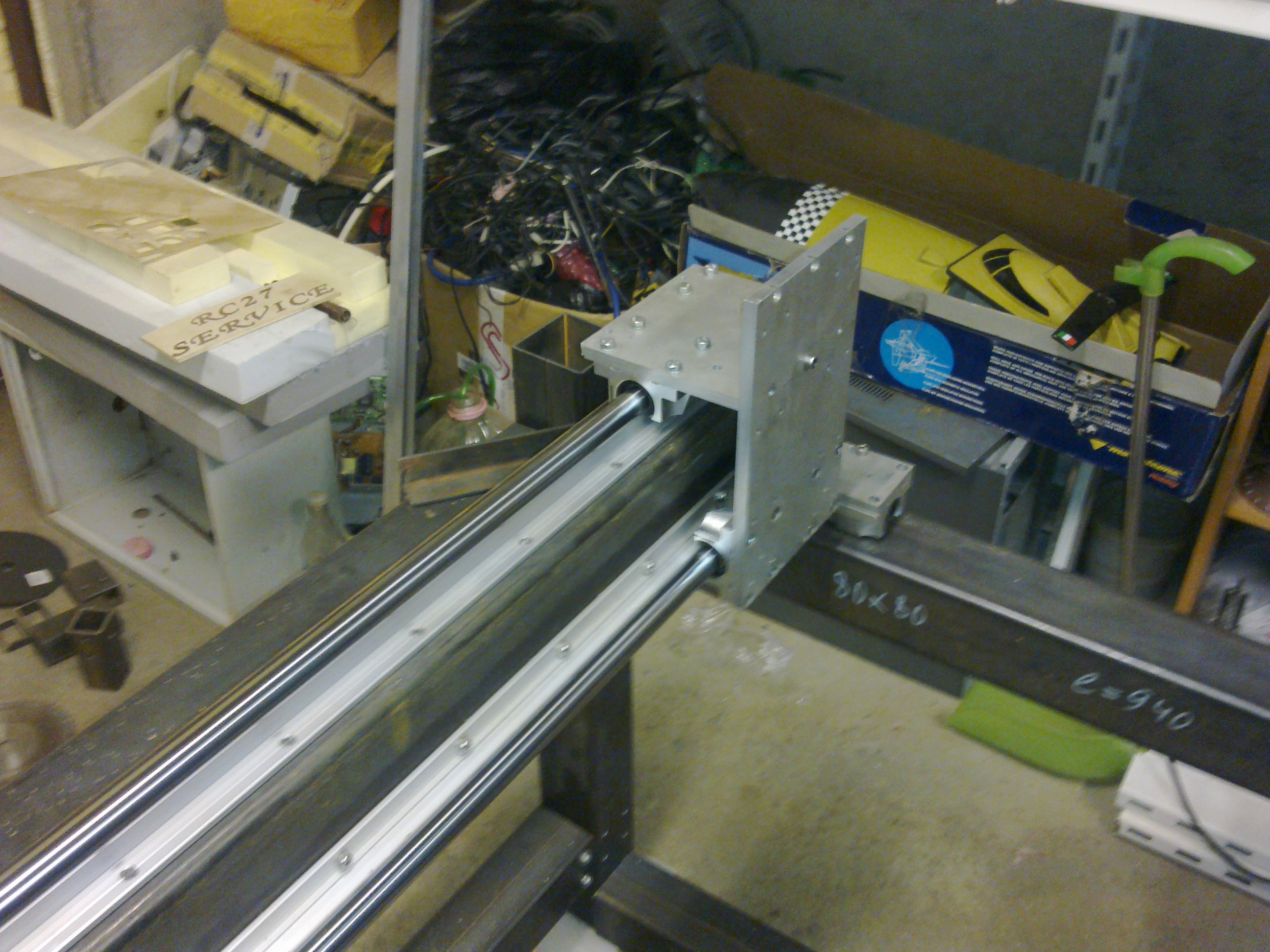

Под профильную трубу на которой держится портал (каретки оси Х) между каретками и трубой следует поставить проставку, желательно шлифованную.
Nick писал(а):Решили сделать еще и станок по дереву. Рядом есть паркетчики, плюс потренироваться .
А вот это стоящее дело! ;)
Заметил так же что направляющие портала по оси У установлены под 90гр. чем обусловлен выбор.

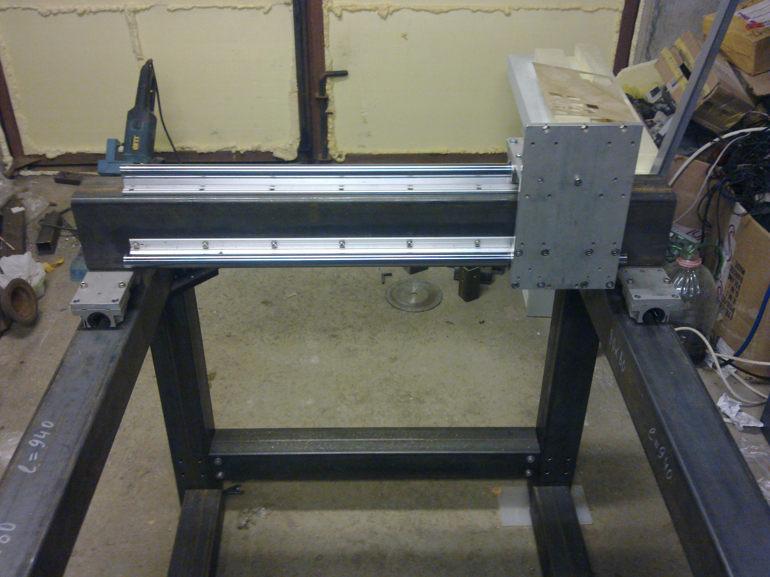

Вот мой вариант крепление каретки оси Z, может пригодится (дюраль толщина 10мм.) ;) Еще добавятся уголки (косынки) для прочности.
В принципе можно поставить двигатель сверху, а направляющею отвести чуток назад :thinking: место позволяет ;)
sergey27rus писал(а):Под профильную трубу на которой держится портал (каретки оси Х) между каретками и трубой следует поставить проставку, желательно шлифованную.
А какой основной смысл? Чтобы каретки не перекашивало? Так будет доп натяг...
sergey27rus писал(а):Заметил так же что направляющие портала по оси У установлены под 90гр. чем обусловлен выбор.
Профиль 120х80, на него две рельсы практически не влезают. А так еще и место под движок остается...
Типо твоего варианта и планирую сделать :)

Nick, что то у тебя низкий портал его по выше нужно делать, в несколько труб.
Тоже об этом думал, а потом решил, его если что нарастить никогда не поздно, там расстояние от портала до стола 285мм. Для листового материала за глаза...
Nick писал(а):Тоже об этом думал, а потом решил, его если что нарастить никогда не поздно, там расстояние от портала до стола 285мм. Для листового материала за глаза...
Я не про расстояние между порталом и столом, а высота портала где рельсы приделаны и расстояние между рельсами.
А, теперь понял... тоже об этом думал. Хочу посмотреть как оно так будет, если что прикручу еще трубу. Или сразу расчитывать на то, что придется прикручивать? :)
ЗЫ долго думал, это была ирония или нет, т.к. не понял. Думал может ты хотел сказать, что такой низкий портал - делай 2 метра в высоту, чтобы можно быдо бюст Ленина в полный рост сделать :).

Что-то долго ничего не писал - т.к. новостей пока не было.
Вот последний вид:
В основном по изменениям, стало 3 ножки вместо 4-х на каждую сторону. При этом пролеты не увеличились - так получается экономия по металлу и становится проще обходить станок.
Сварить такую конструкцию из нашего материала нам оценили в 40 000р., ну наверняка можно скинуть около 10 000, но всеравно получается много. Тем более на точность конструкции мы совсем не претендуем.
Вот сижу думаю, может лучше на эти деньги купить сварочник и сделать все самим? (у одного из нас есть небольшой опыт в сварке).
Соответственно вопрос, какой аппарат покупать?
wood.png (4578 просмотров) <a class='original' href='./download/file.php?id=31082&mode=view' target=_blank>Загрузить оригинал (97.08 КБ)</a>

А че не из швеллера? Сейчас какраз такой рисую. У швеллера стенка толще. А еще если боковины и опоры к швеллеру прикручивать, а не приваривать, то проще выставлять будет. Но правда нужно поверхность самого швеллера выровнять.

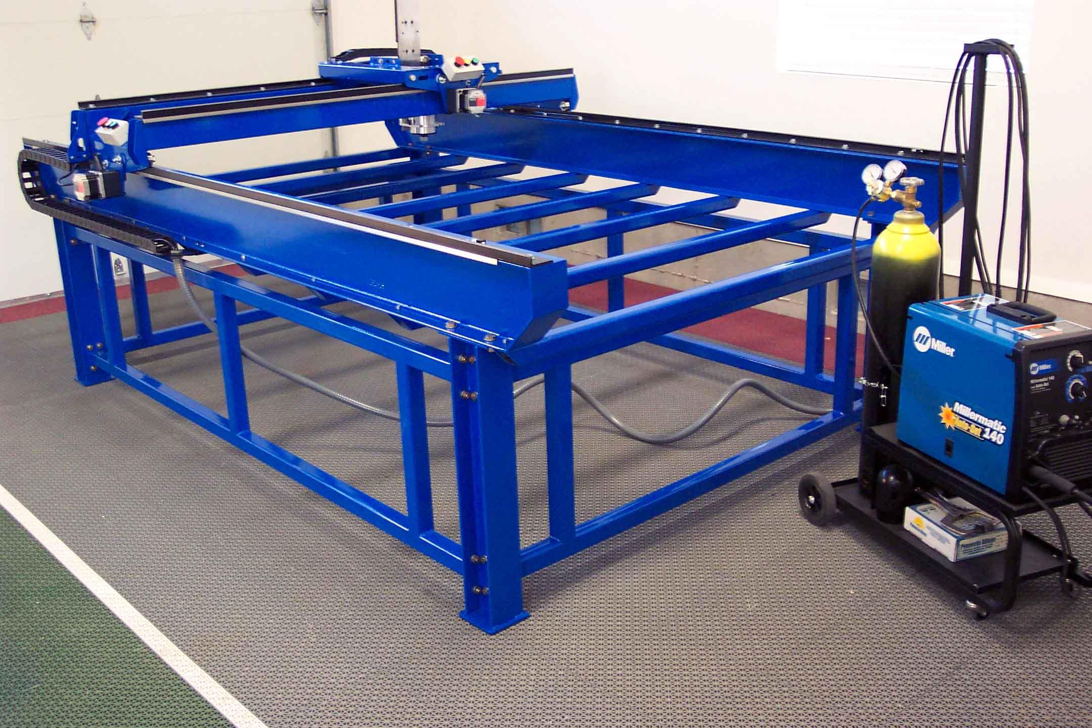

Мне вот така конструкция нравится.Правда это не фрезер....

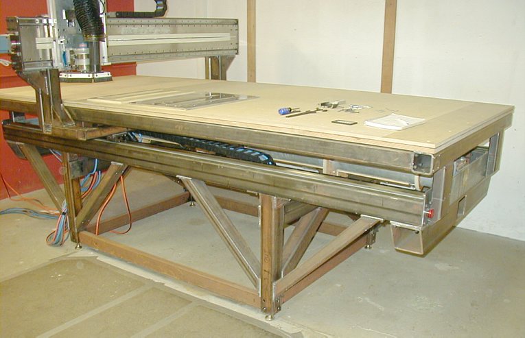

А почему не рассмотреть вопрос о болтовом соединении. Не так страшен черт как его...Ну чуть медленнее чем сварка зато отпадает геморой с поводками и теоретически есть возможность подправить. Только откосы надо варить по месту : прикрутить на пару болтов обварить слегка а потом доварить. Я варил в самодельном кондукторе под 45 гр. но потом пришлось часть переделывать.
Я идею брал у этого станка. Только размер уменьшил под свои задачи. А так у него почти ваш размер тот же профиль и ноги всего 4 :D
