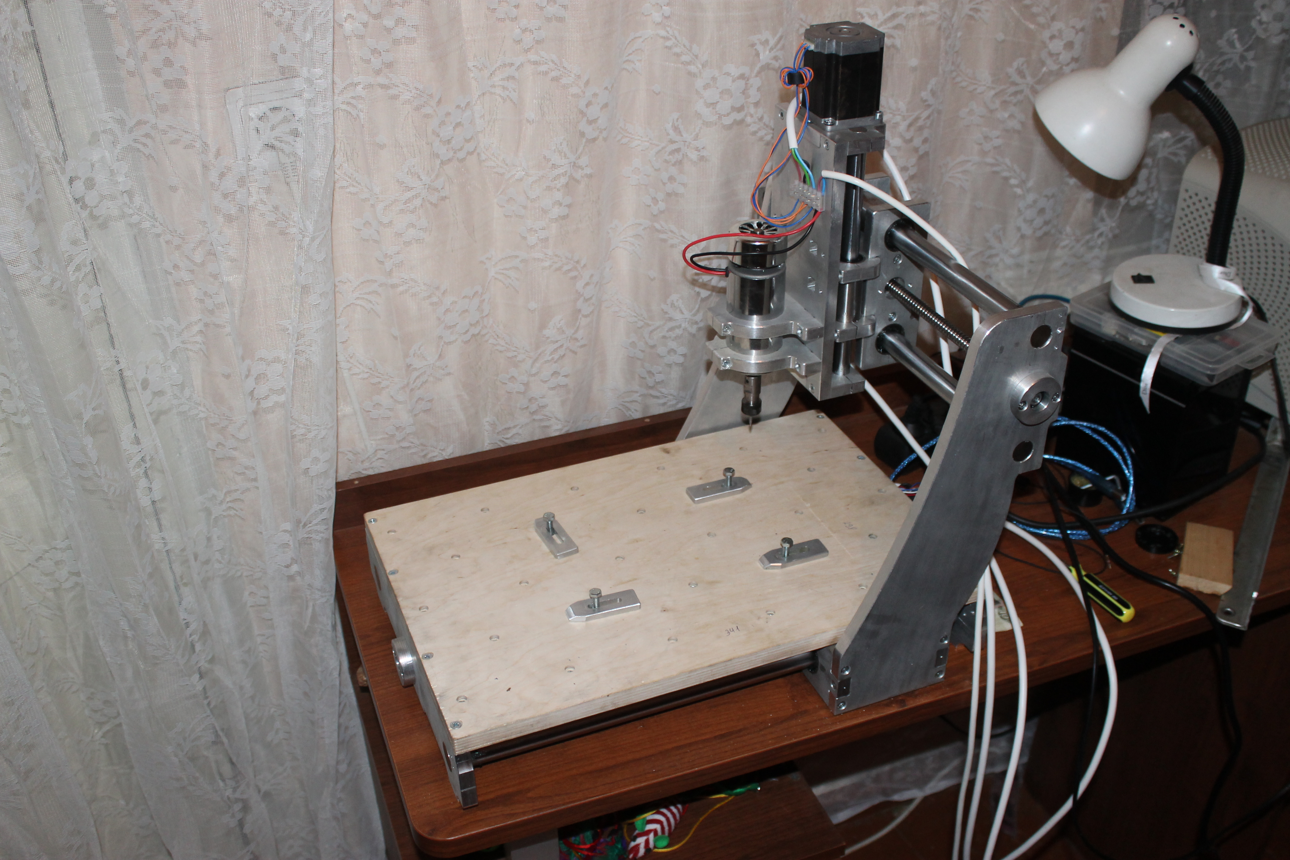

Предыстория:
Доброго времени суток уважаемые ЧПУ-шники, станкостроители, все кто только собирается заболеть этой болезнью и те кто для общего развития. Давно хотел себе подобный станочек, да всё как-то не получалась. То средствами был ограничен, то немного отклонялся от этой идеи в пользу других не менее интересных проектов и разработок. Но тут мне подвернулся на глаза этот наборчик, да к тому же друг подарил три шаговых двиготеля от такой то орг.техники, да ещё и платку опторазвязки. И тут понеслось, начал заказывать всяко разное и не всегда удачно. В общем читайте и черпайте для себя что то новое и кидайтесь тапками если что не так :hehehe: .

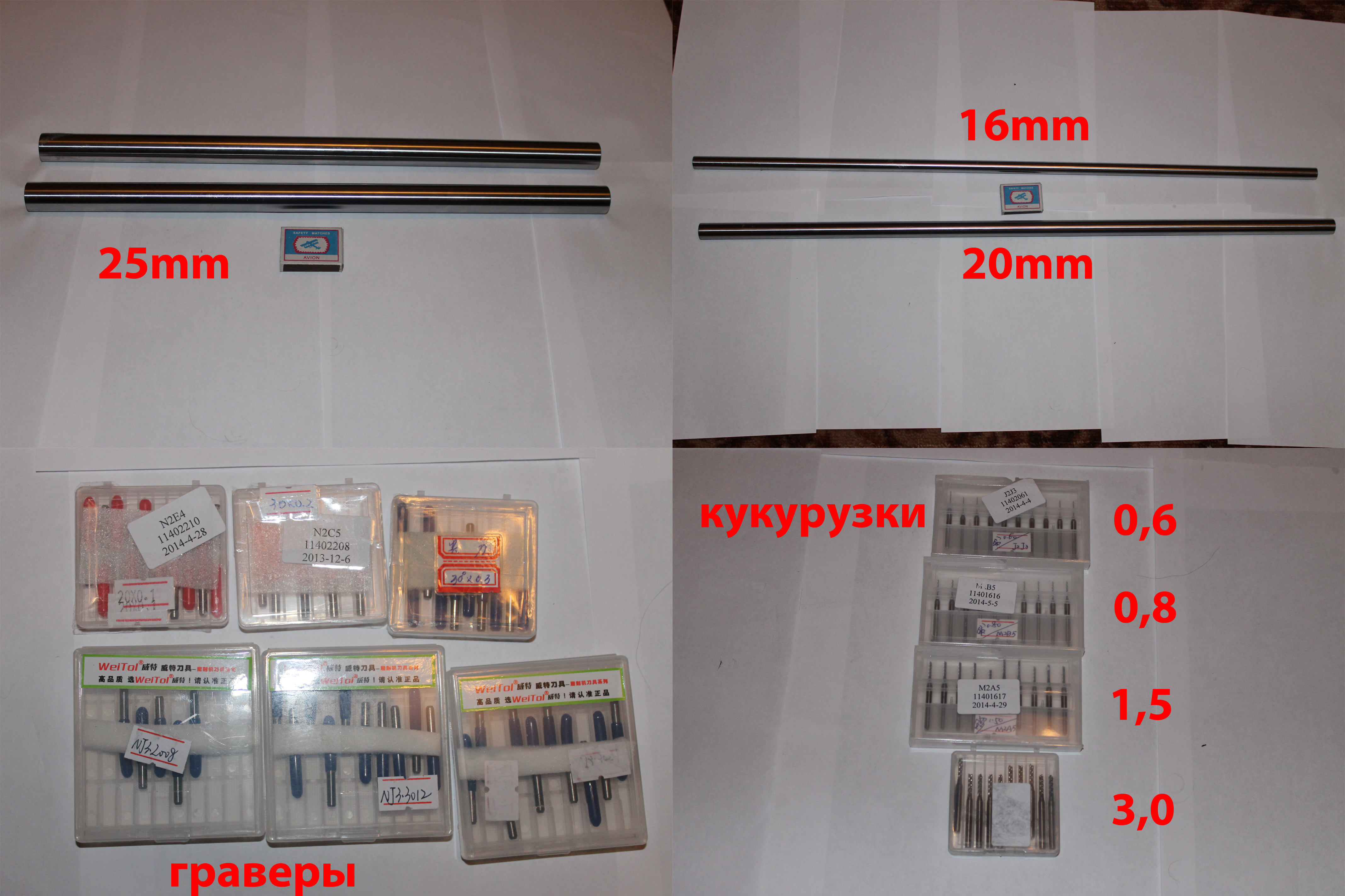

Параметра комплекта:
Плита 12мм алюминий
Направляющие по Х : 25мм
Направляющие по У : 20мм
Направляющие по Z : 16мм
Скоба под шпиндель D=52мм (сейчас 65мм)
Стол из фанеры 20мм
Прижимы из алюминия
(брал два комплекта, но один не себе. Если тот кому брал второй комплект захочет написать, то ждите ещё один обзор :D )

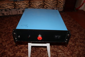

Пока ТК везла мне его я решил докупить комплектующие и собрать шкаф управления. Комплектующие брал из трех мест, а именно с Aliexpress, Duxe и ТД "Свой китаец".

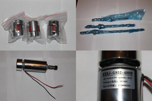

Шпиндель
Внимание.
Не покупайте Китайские коллекторный шпиндели. Вал в них изготовлен из сырца (гнётся на раз), а также появляется сильный осевой люфт, который сводит на нет глубину первого врезания. Также при разборке выяснились следующие факты:
1. Цангодержатель напрессован настолько хорошо, что снять его без посторонней помощи просто не реально
2. На подшипники надеты какие то резиновые колпачки, которые по видимому выполняют роль самоцентрирования и аммортезирования вибраций.
3. Сами подшипники не скоростные, а самые обыкновенные, серии 608

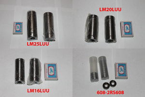

Подшипники для цилиндрических направляющих + подшипники для свободного конца ШВП брал здесь:
http://www.aliexpress.com/store/834897
(сравнивал много вариантов, но здесь на момент покупки было дешевле всего)
ШВП 1204 и муфты(8х8 полиуретан) брал здесь:
http://www.aliexpress.com/store/334759
(брал по аналогичным соображения, что и подшипники)
Небольшую кучку фрез и кабельканалы брал здесь:
http://www.aliexpress.com/store/804602
(кабельканалы брал здесь потому, что проверенный продавец. Много чего у него беру.)
С Duxe брал только направляющие и концевики механические.

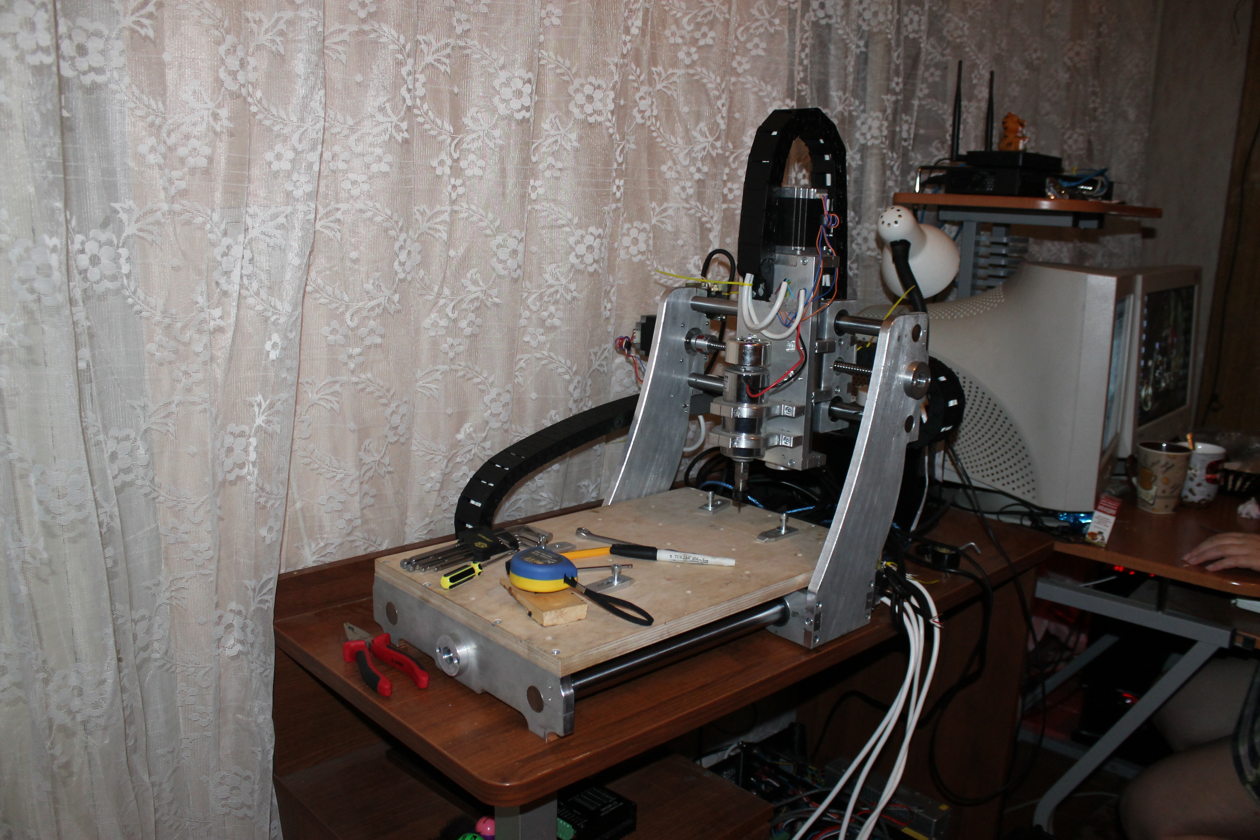

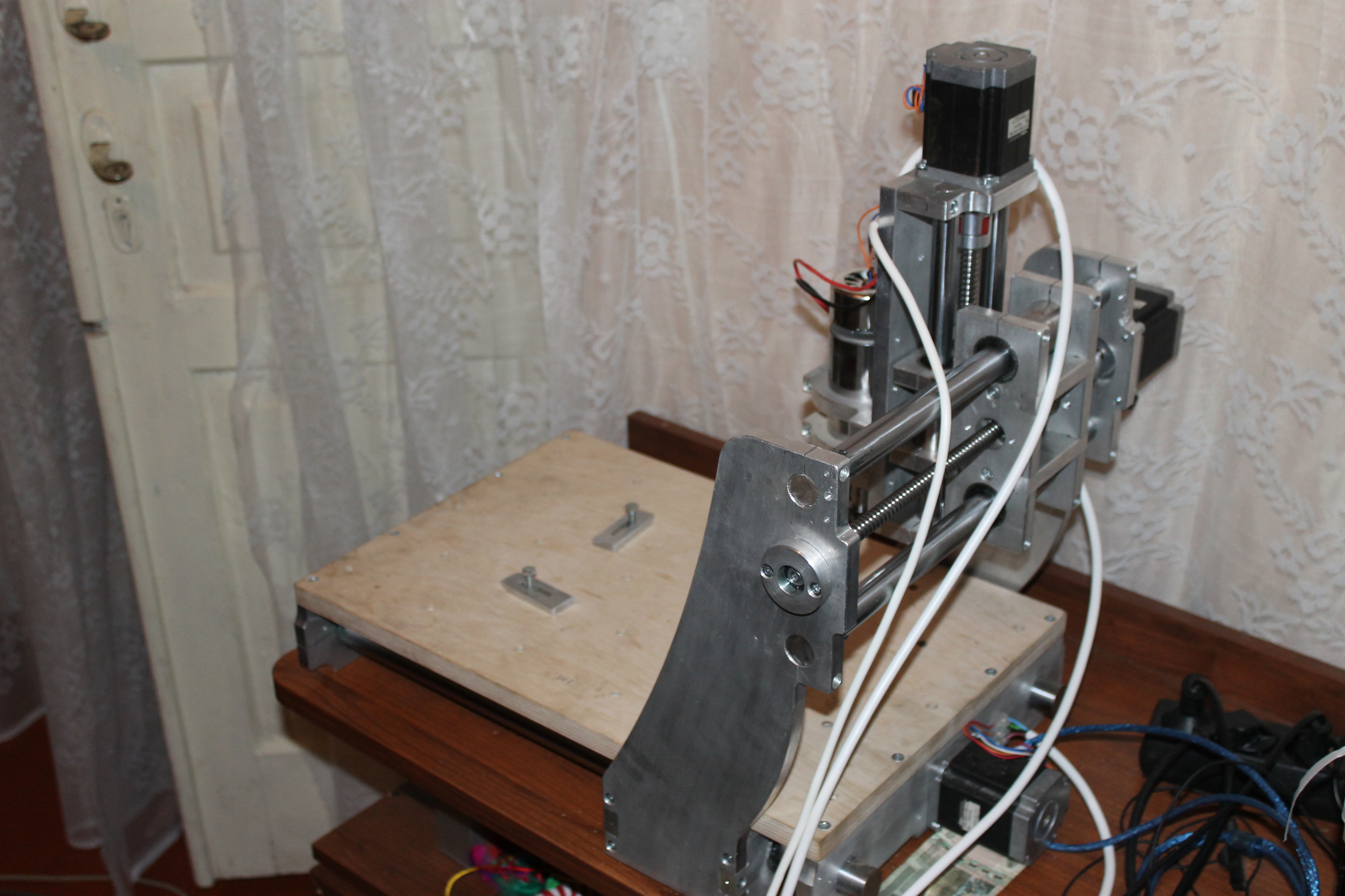

Сборка и модернизация:
Когда я получил всю электронику то начал сборку шкафа управления. Вообщем то что пока получается смотрите на фото.
Дополнено 30.08.2014г.:

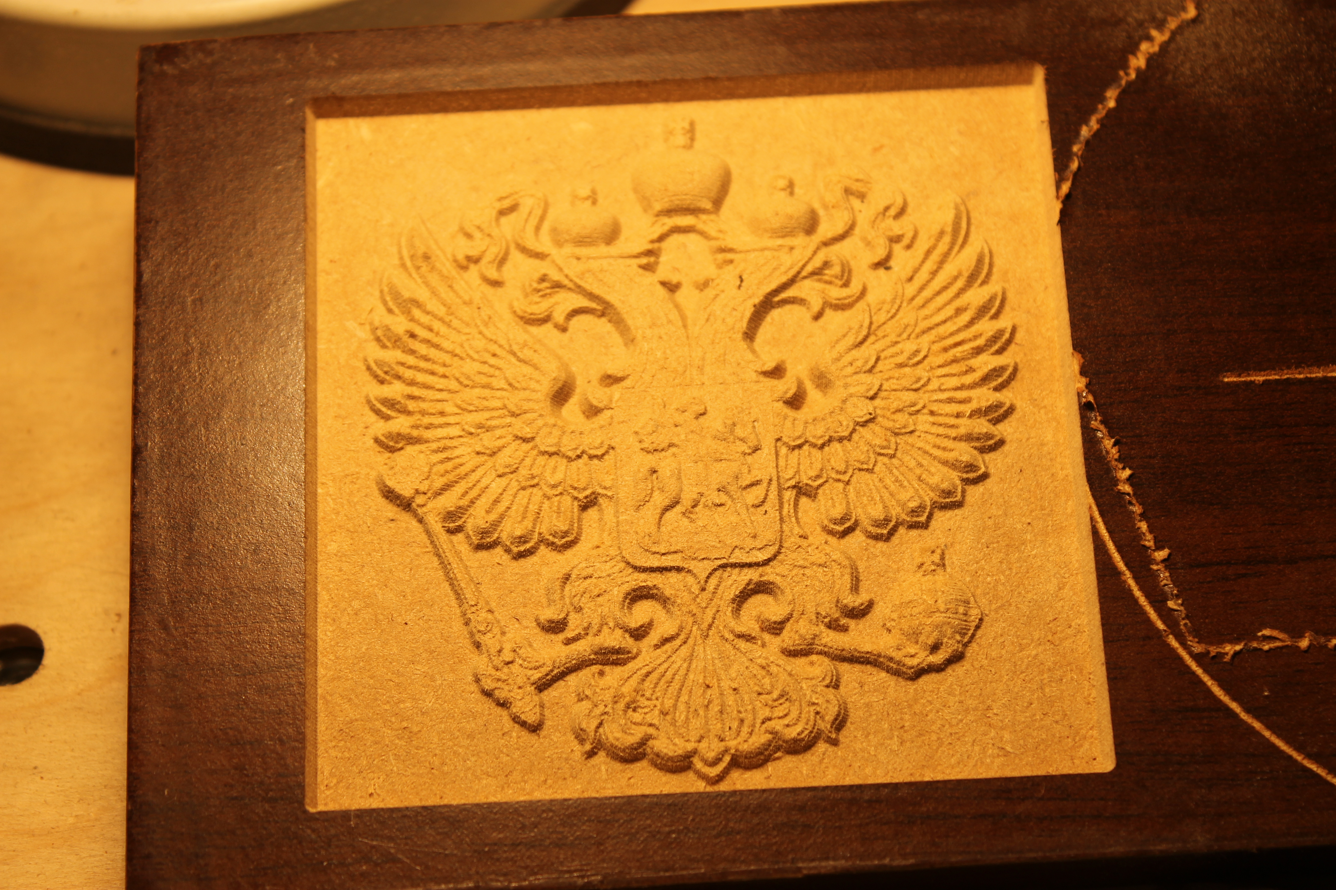

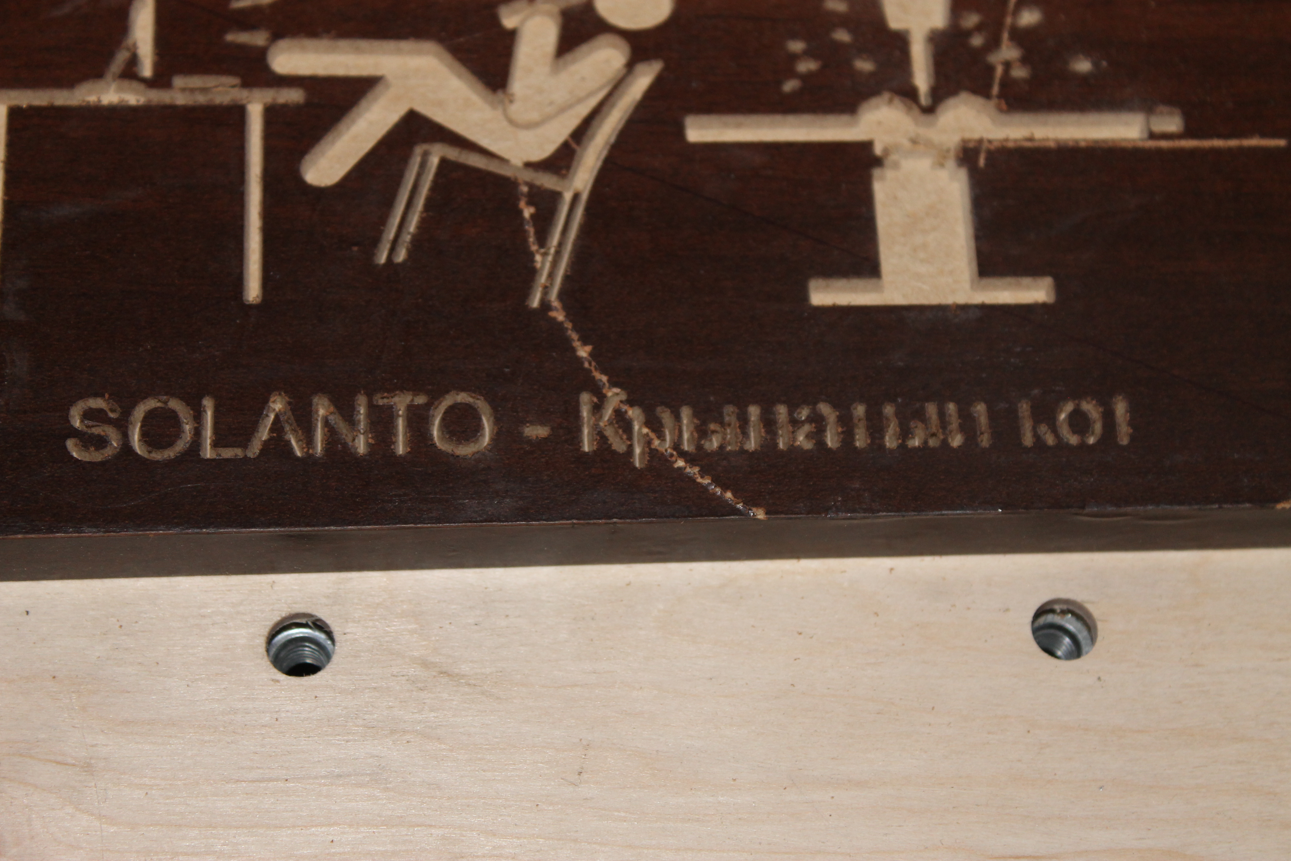

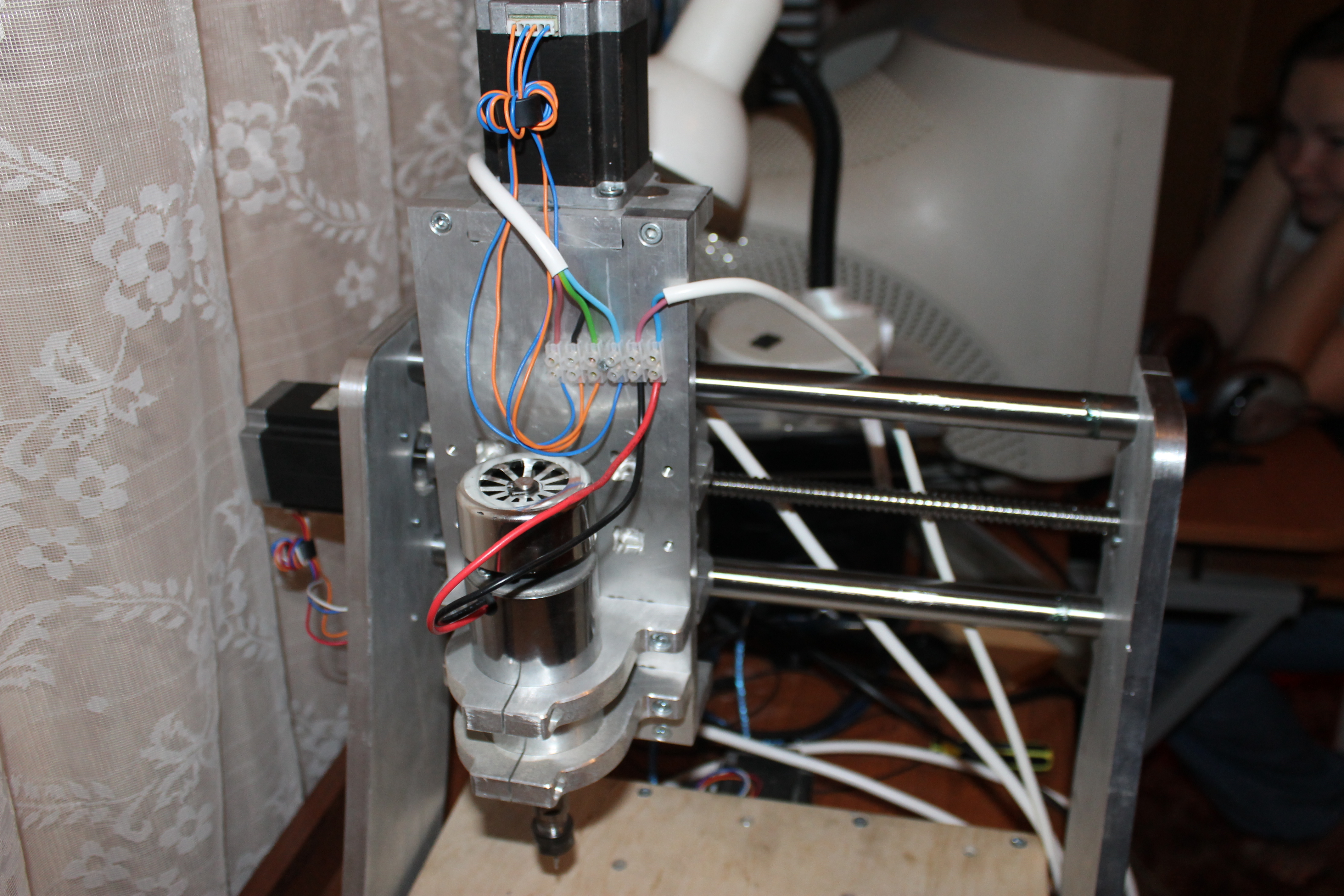

Вот уже собранный станочек и фото первого реза:

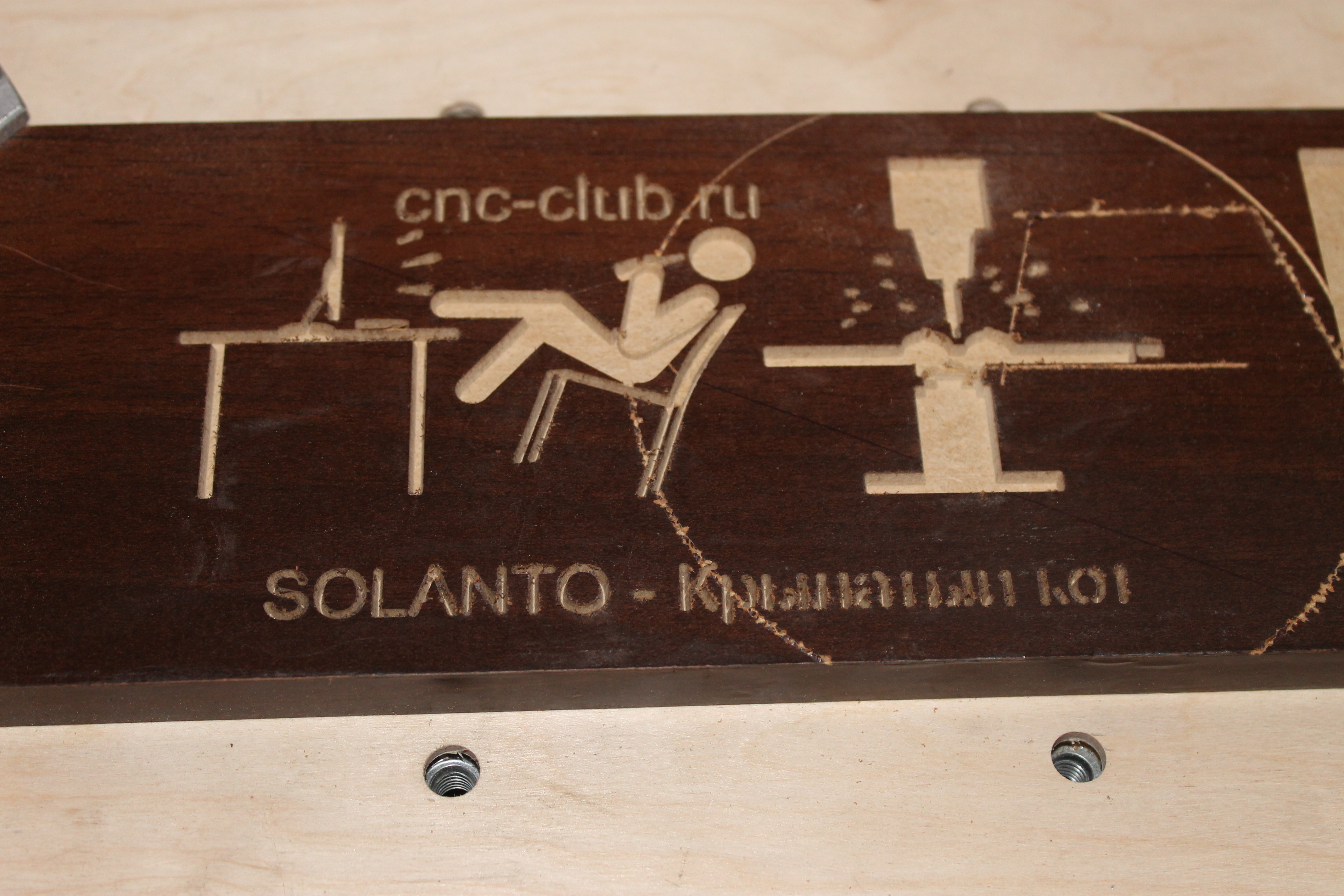

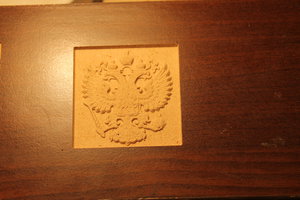

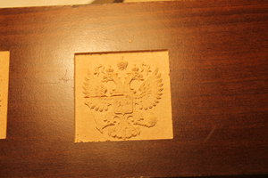

Дополнено 01.09.2014г.:
Вот тут фото реза эмблемы сайта: Вот видео реза эмблемы:

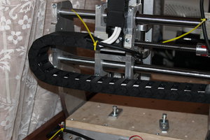

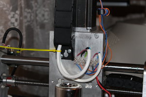

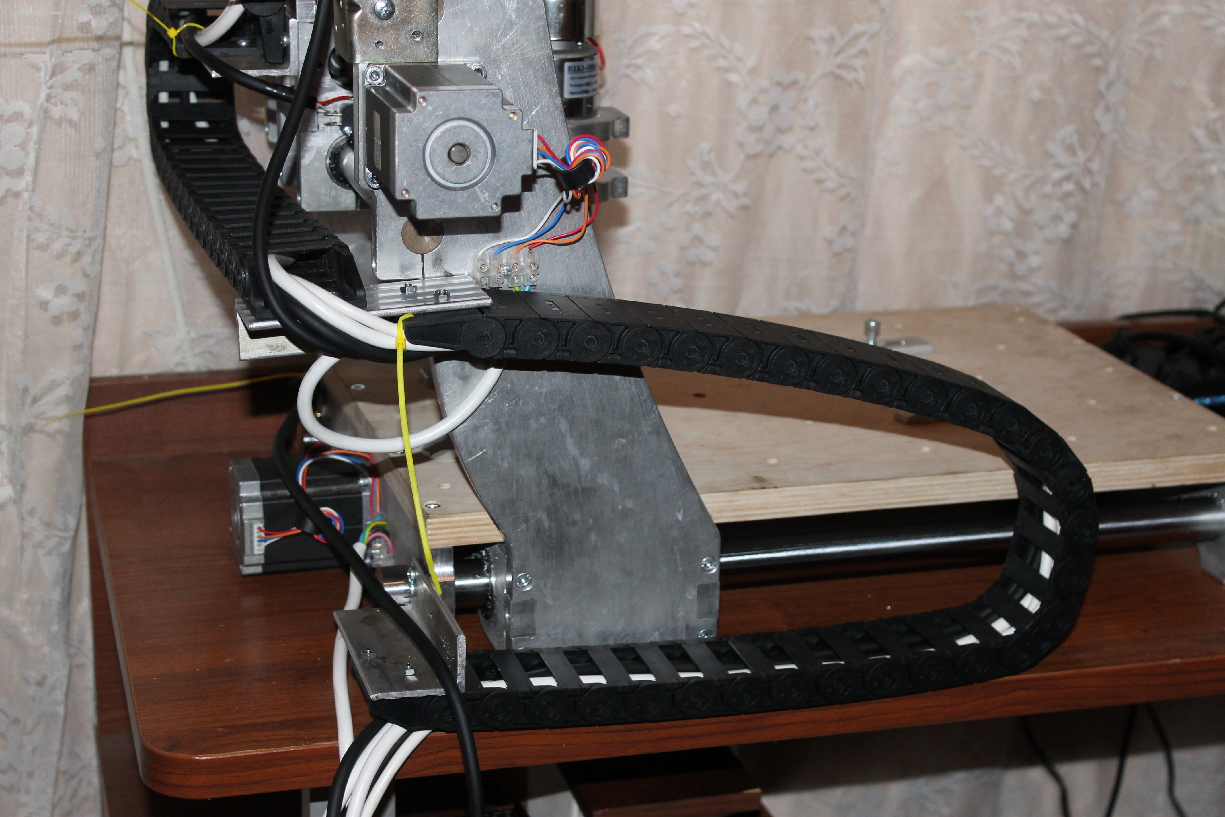

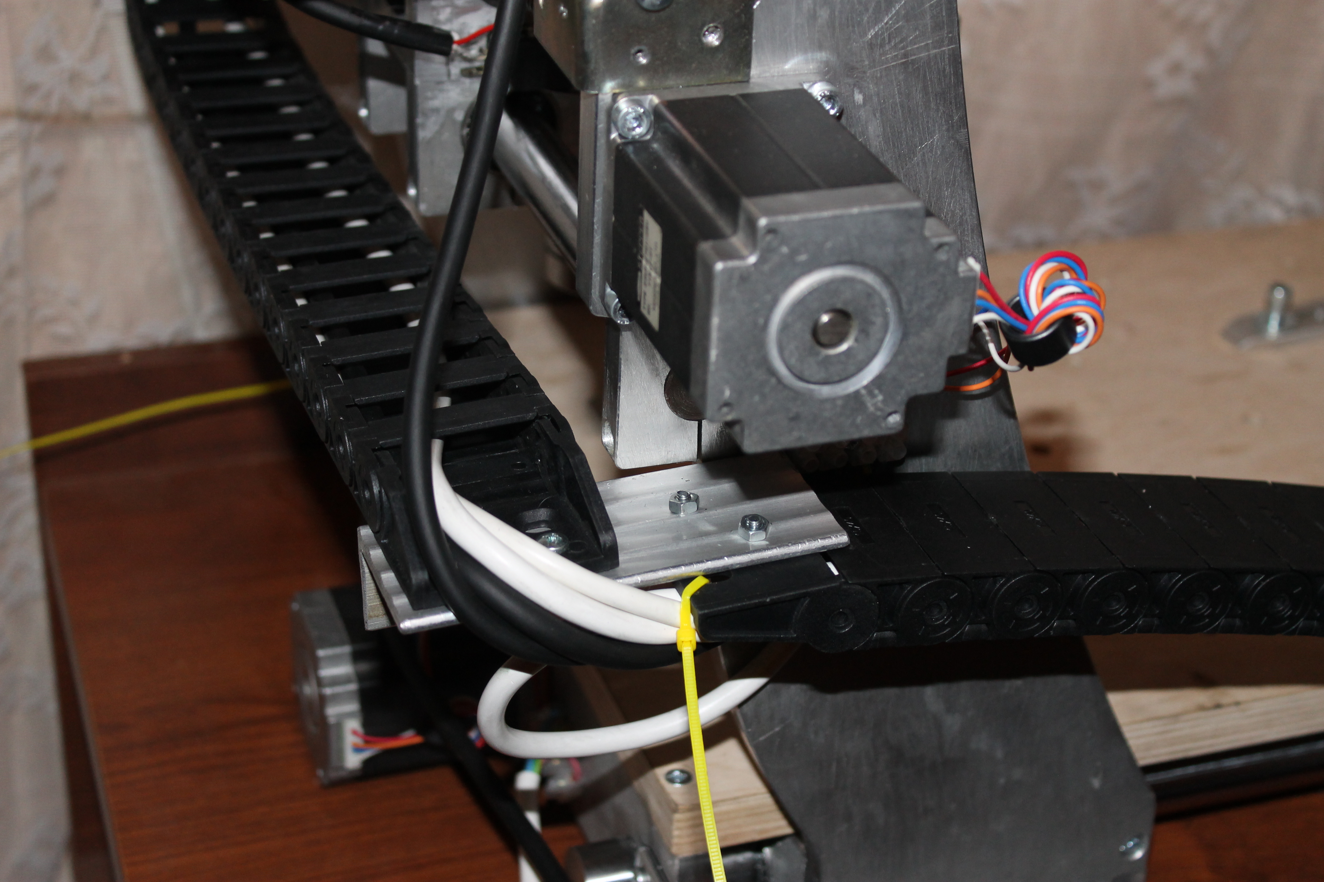

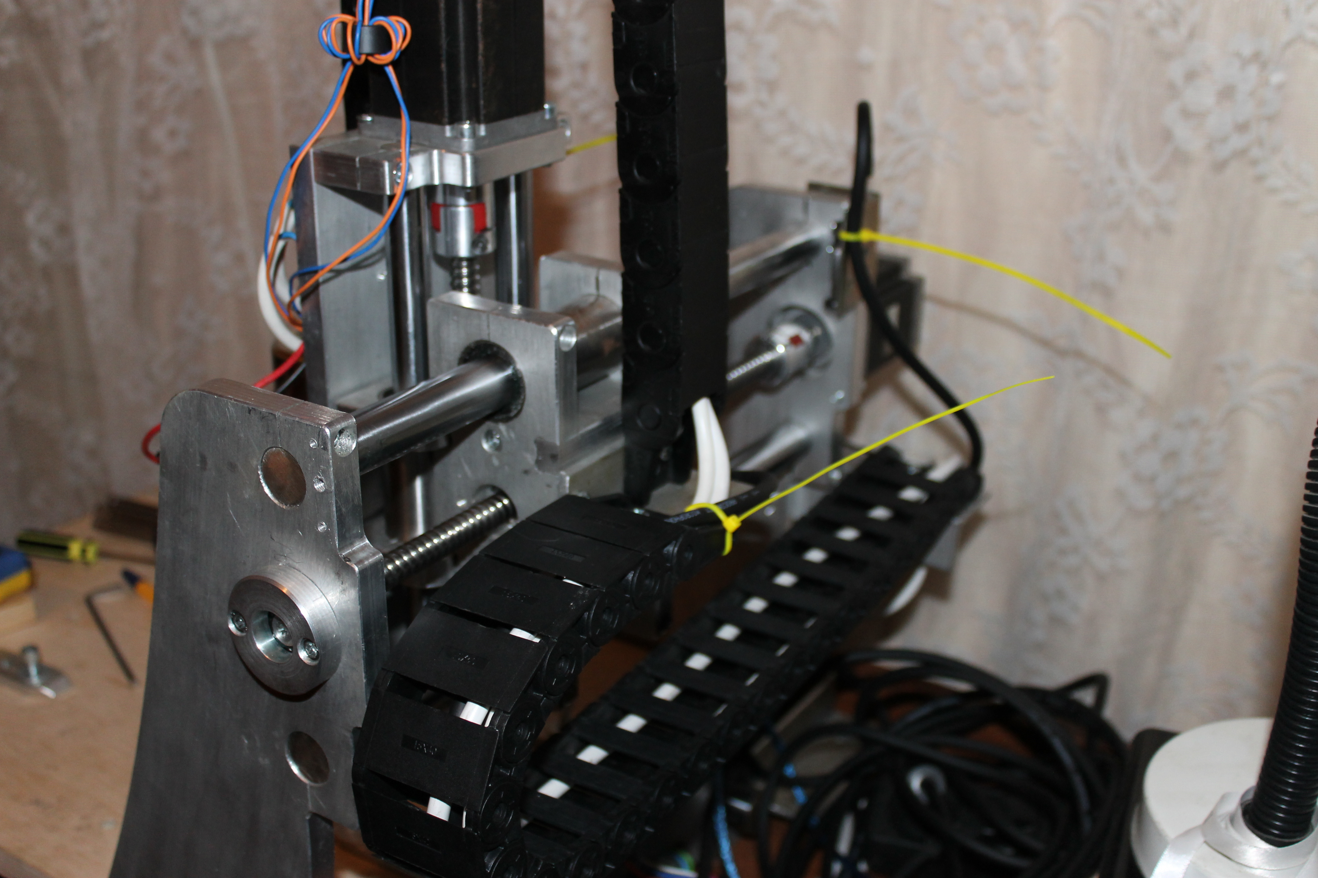

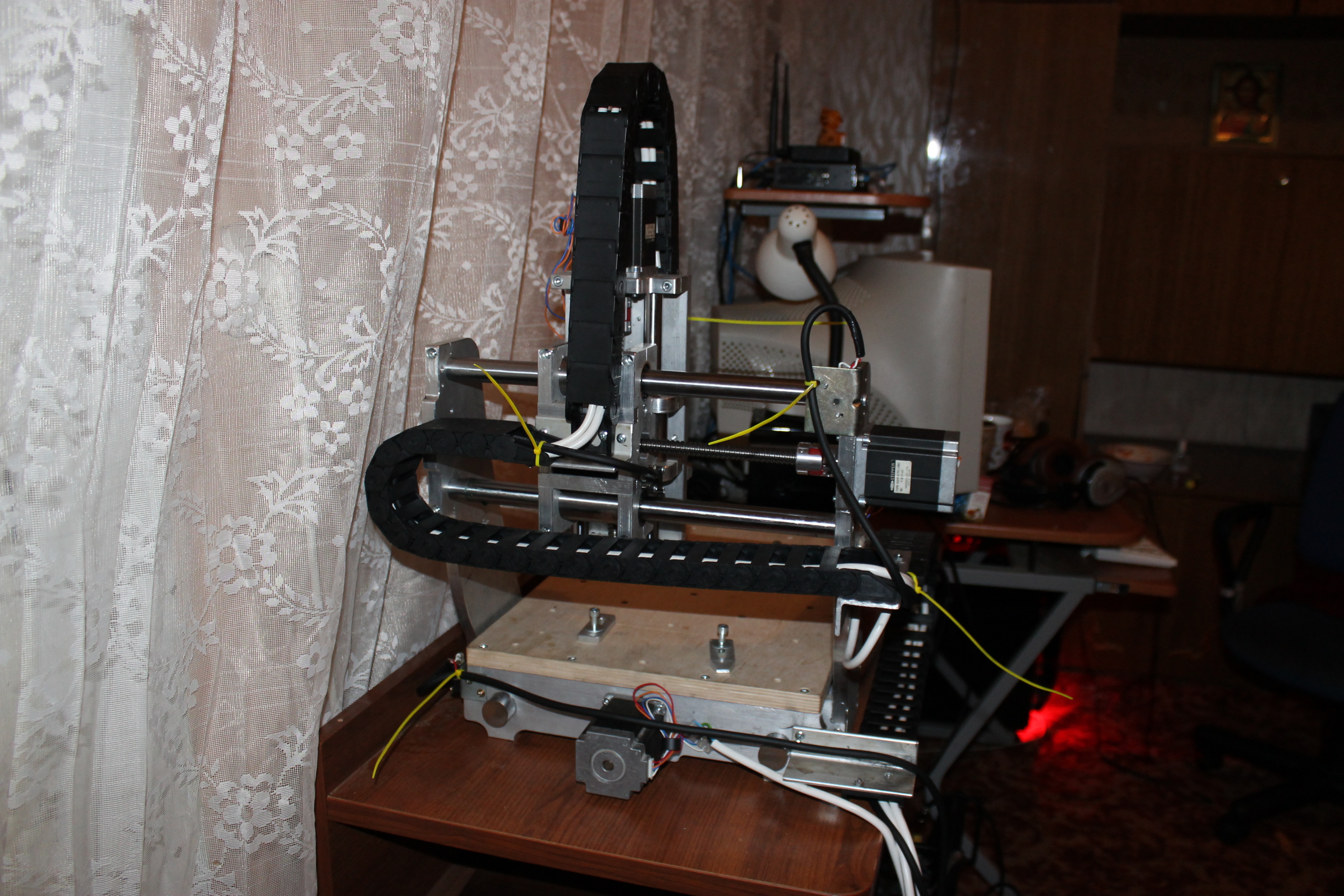

Дополнено 14.09.2014г.:

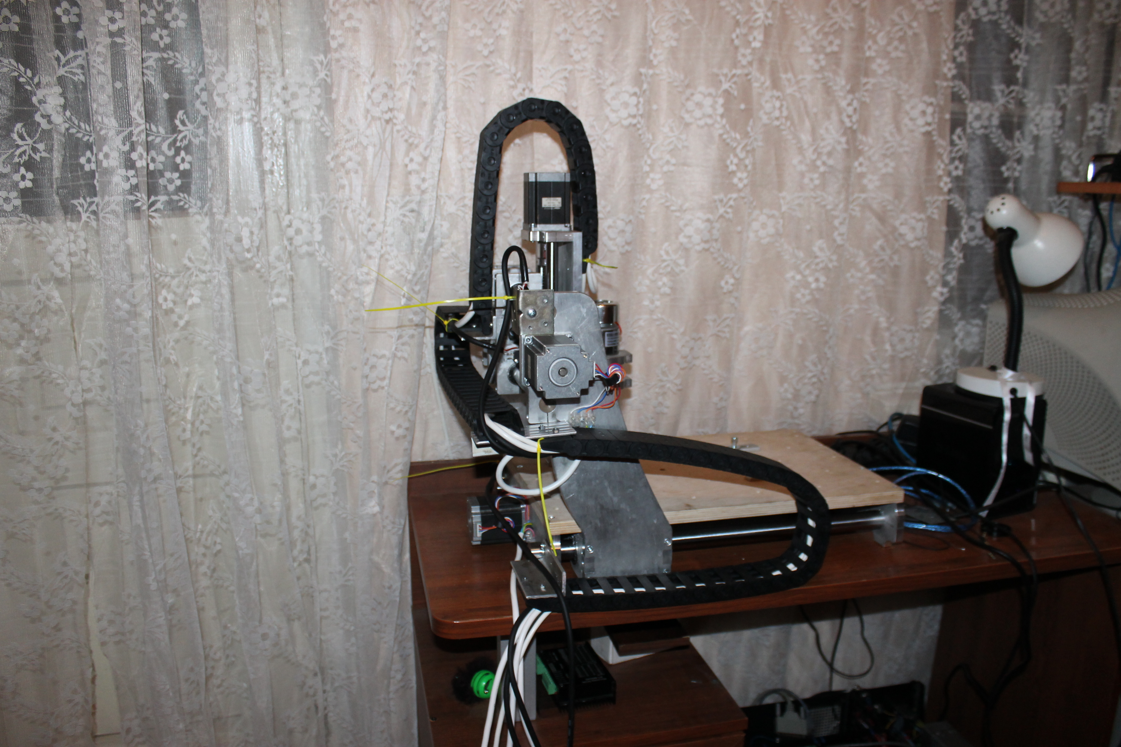

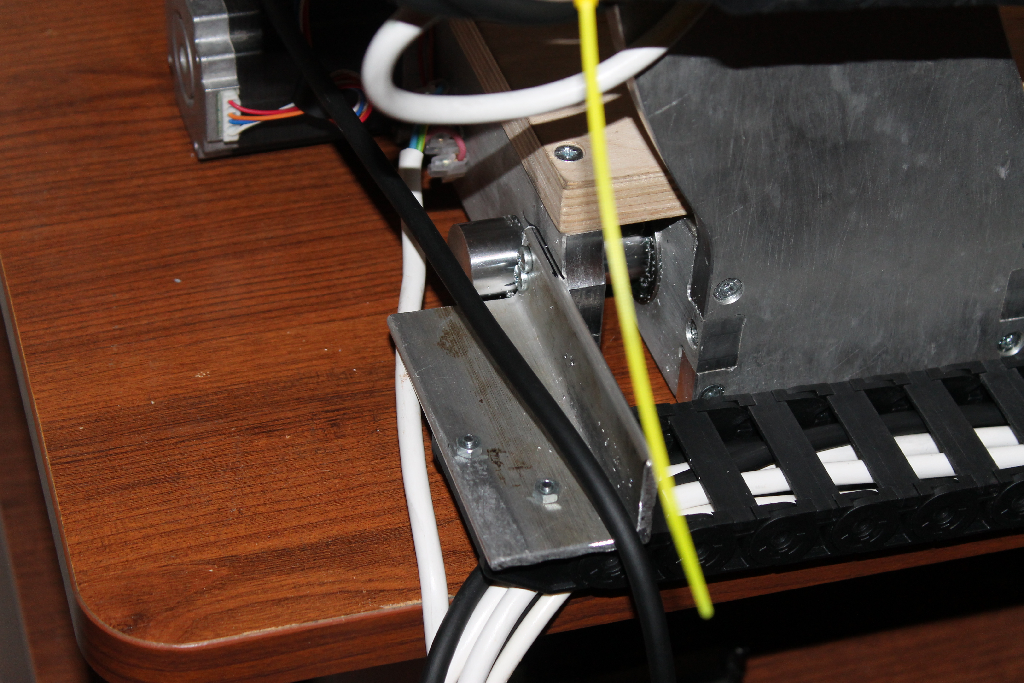

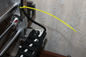

Вот тут навесил гибкие кабель-каналы:

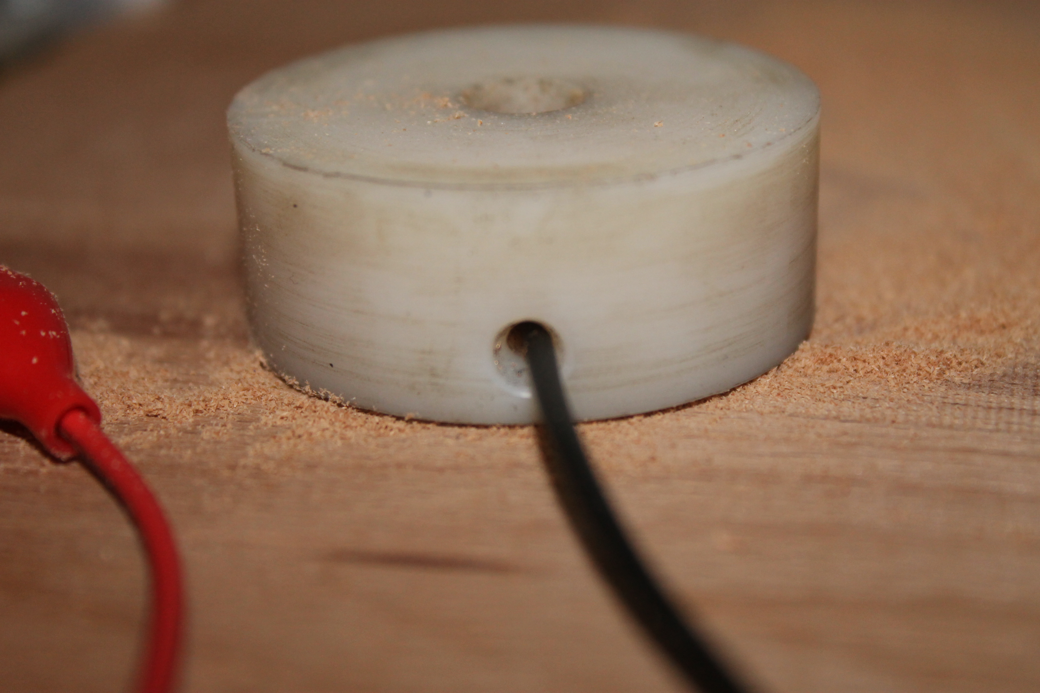

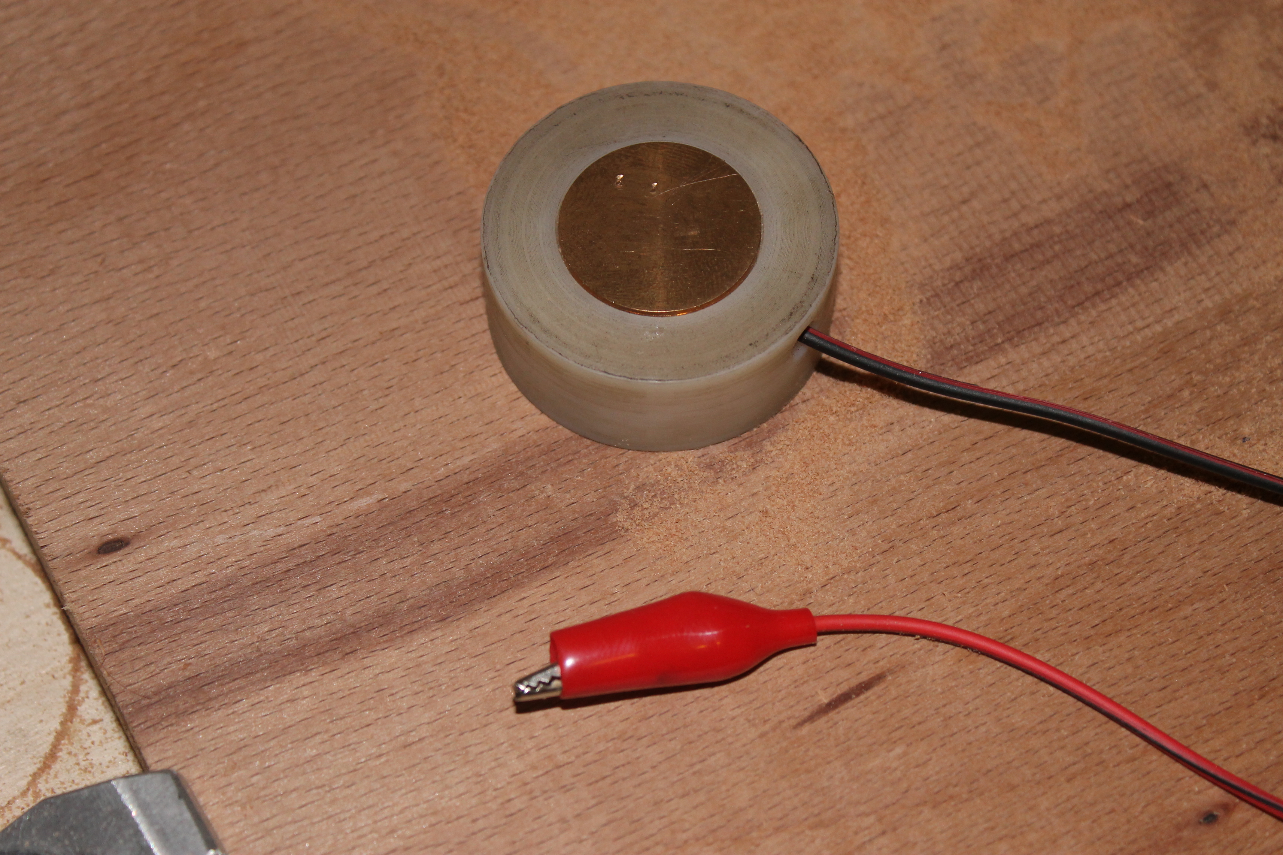

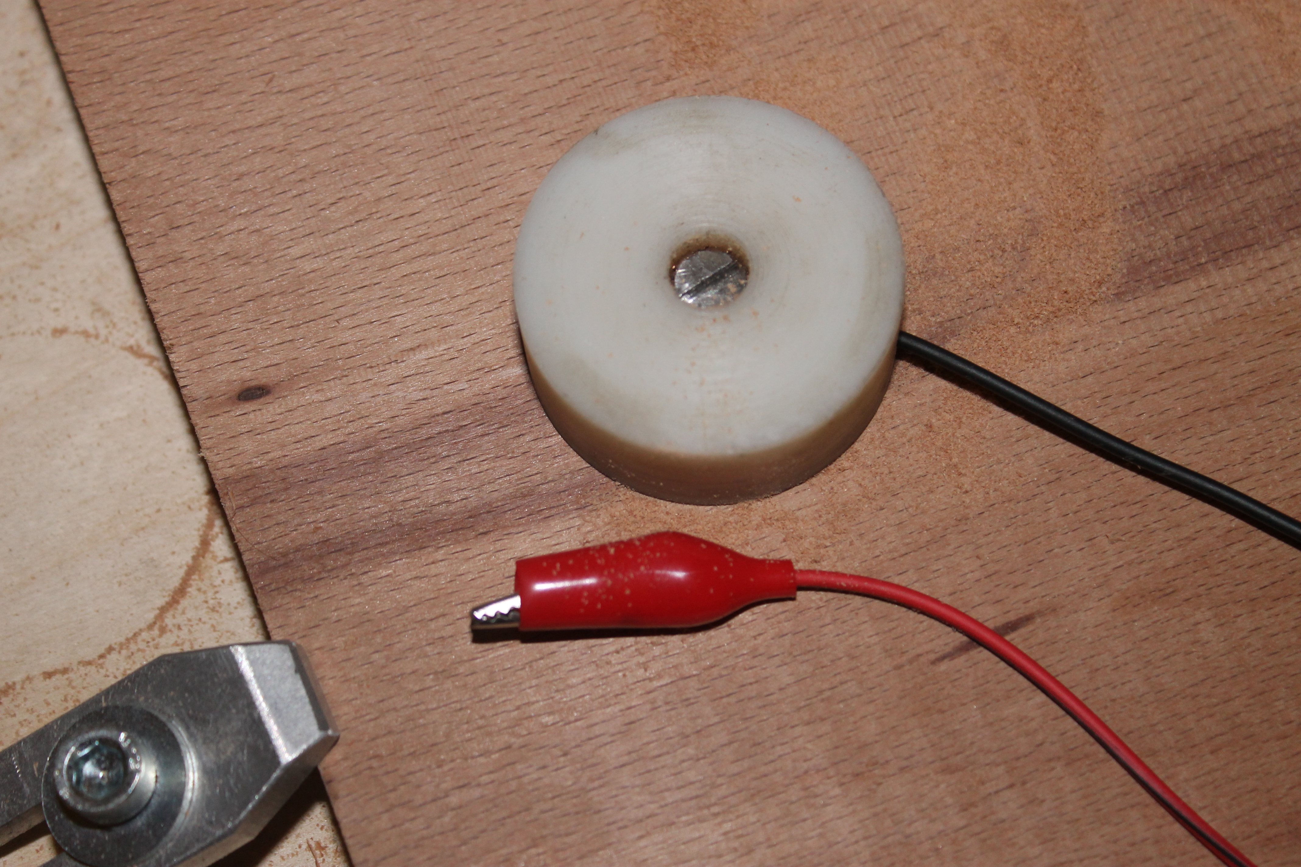

Сделал датчик компенсации длины инструмента. В общем это просто таблетка из бронзы запрессованная в корпус и капралона.
А тут настройки для LinuxCNC EMC2:
Фаил zerro_on_z.ngc
o<zerro_on_z> sub
G90
G53 G0  Z0
G10 L2 P0 Z0
G91 G38.2 Z-50 F100
G90 G01 F100 Z[#5063 + 1]
G91 G38.2 Z-3 F10
G90 G10 L20 P0 Z17.3
G53 G0 z0
o<zerro_on_z> endsub
M2
Z17.3 - толщина моего датчика
Фаил custom_postgui.hal
net probe-button_z halui.mdi-command-00 <= pyvcp.probe-button
net probe-in => pyvcp.probe-led
Вписал эти две строки))
Фаил custompanel.xml
<?xml version='1.0' encoding='UTF-8'?>
<pyvcp><!--
--><hbox><relief>RIDGE</relief><bd>3</bd><led><halpin>"probe-led"</halpin><size>15</size><on_color>"green"</on_color><off_color>"red"</off_color></led><button><halpin>"probe-button"</halpin><text>"Инструмент"</text></button></hbox></pyvcp>
Добавит кнопку "Инструмент" на панель EMC2
Фаил имя_станка.hal
Это вверху тела файла, после строки "loadrt lut5"(по крайней мере у меня так).
# add debounce component after all loadrt
loadrt debounce cfg=1
# set delay (number of iterations of base thread )
setp debounce.0.delay 100
# add debounce to thread
addf debounce.0 base-thread
Это в середине тела файла, там где описываются пины входов
# put debounce between parport input pins and probe signals
#net probe-in motion.probe-input
net debounce-probe-in debounce.0.0.in <= parport.0.pin-15-in-not
net probe-in debounce.0.0.out
Фаил имя_станка.ini
В группу [HALUI] добавил это
MDI_COMMAND = o<zerro_on_z> call
И ВСЁ ЗАРАБОТАЛО.СПАСИБО ВСЕМ КТО МНЕ ПОМОГ В ЭТОМ НЕЛЁГКОМ ДЕЛЕ.

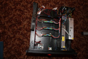

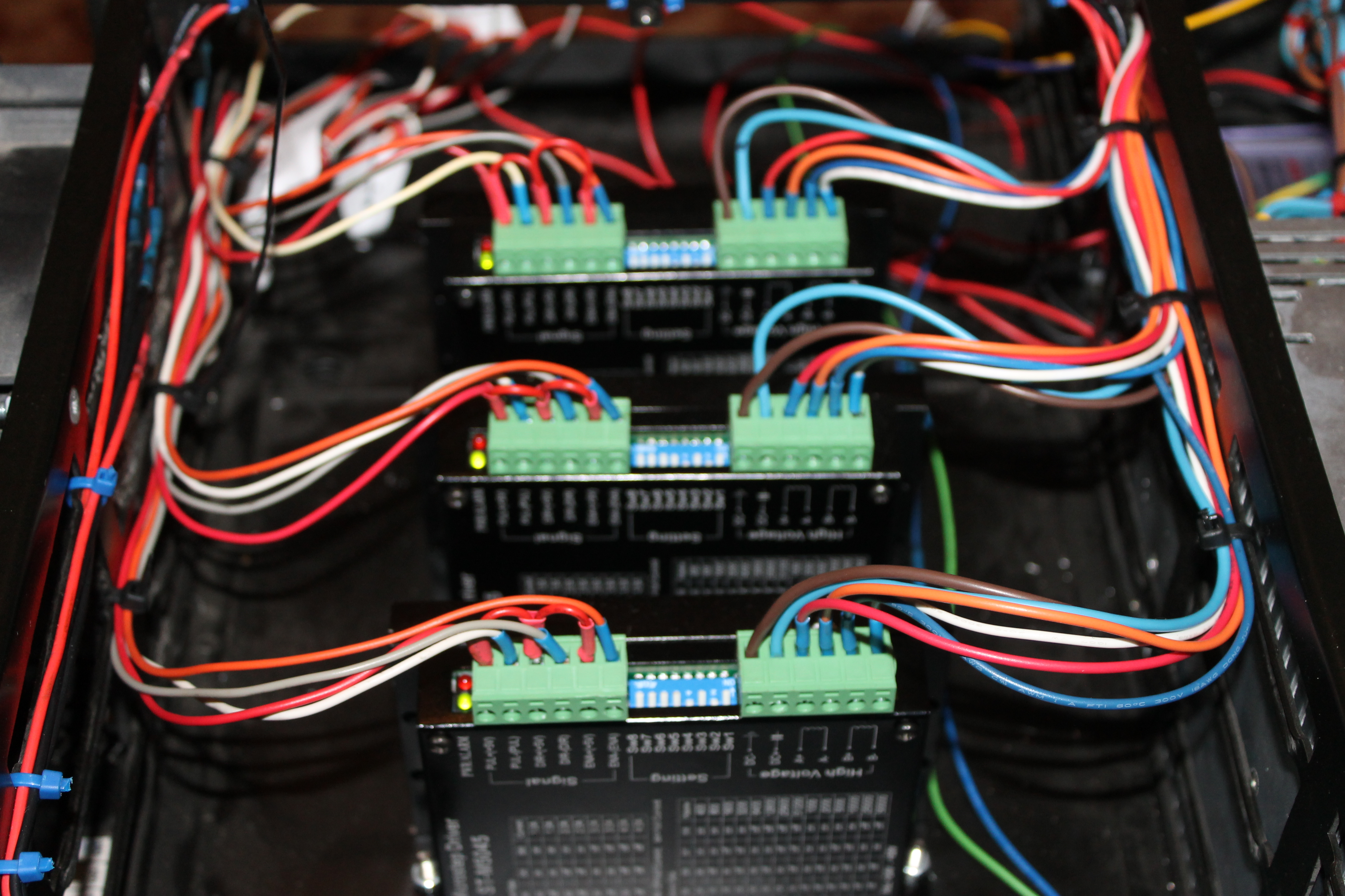

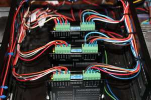

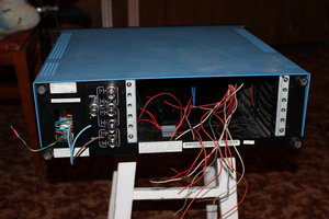

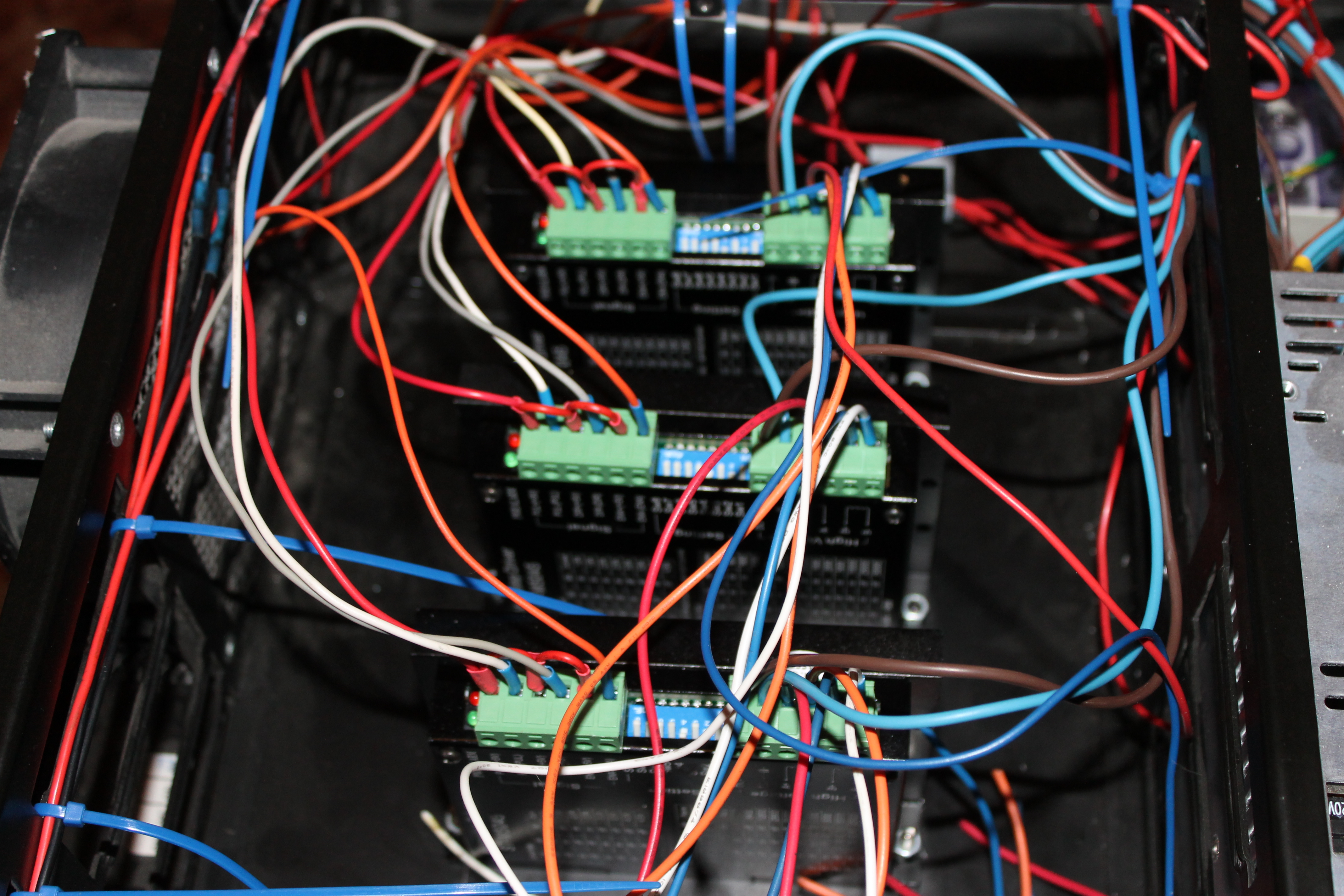

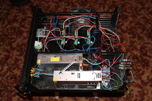

Вот фото промежуточного этапа сборки шкафа управления (подпаялся к разъёмам и прибрался в проводке :hehehe: ), а также фото контроллера и драйвера.
Общий вид (17505 просмотров) <a class='original' href='./download/file.php?id=30489&mode=view' target=_blank>Загрузить оригинал (3.57 МБ)</a>
Общий вид
Преблизел немного (17505 просмотров) <a class='original' href='./download/file.php?id=30490&mode=view' target=_blank>Загрузить оригинал (3.73 МБ)</a>
Преблизел немного
Контроллер (17505 просмотров) <a class='original' href='./download/file.php?id=30491&mode=view' target=_blank>Загрузить оригинал (4.75 МБ)</a>
Контроллер

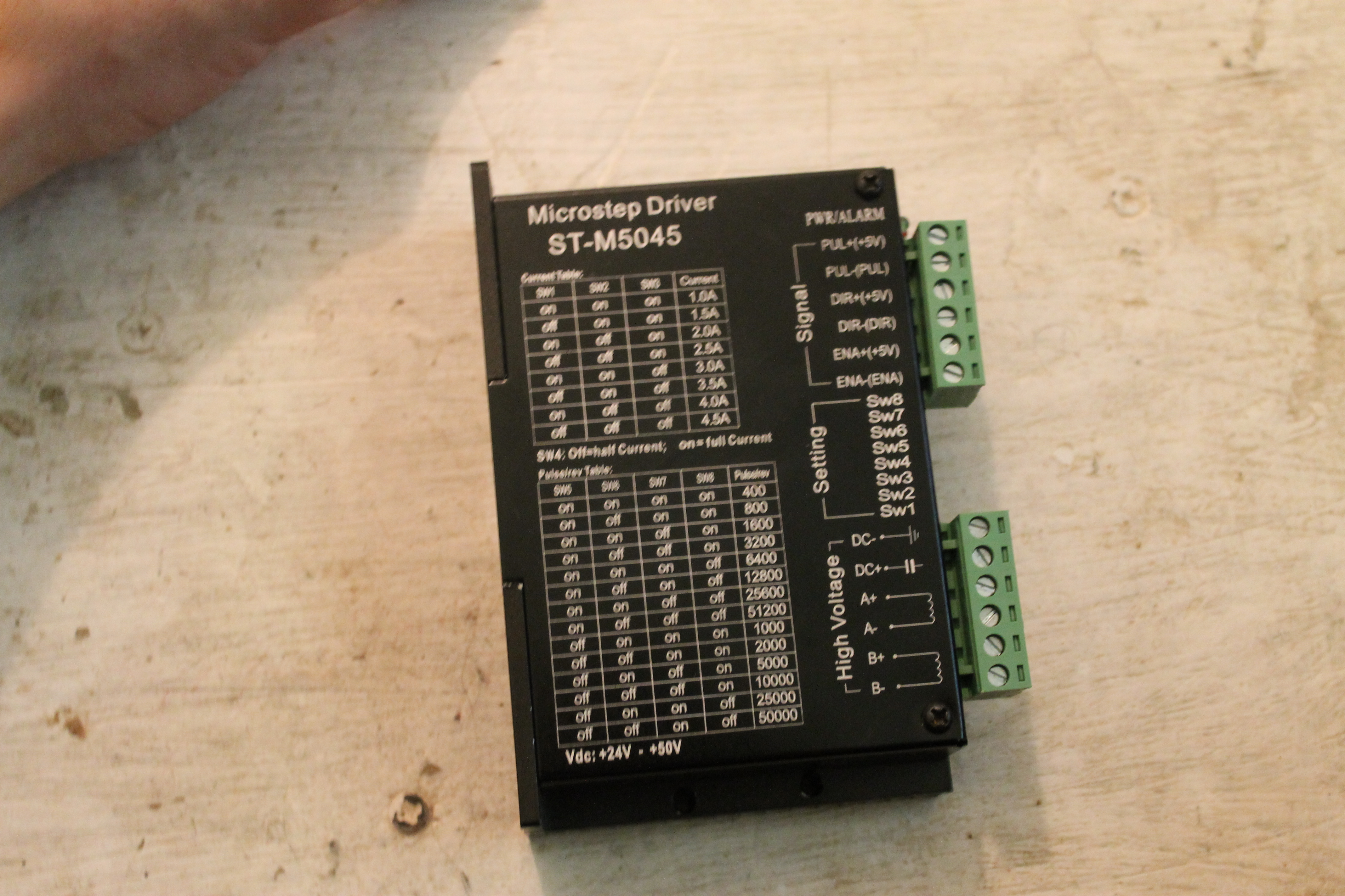

Драйвер (17505 просмотров) <a class='original' href='./download/file.php?id=30492&mode=view' target=_blank>Загрузить оригинал (4.09 МБ)</a>
Драйвер

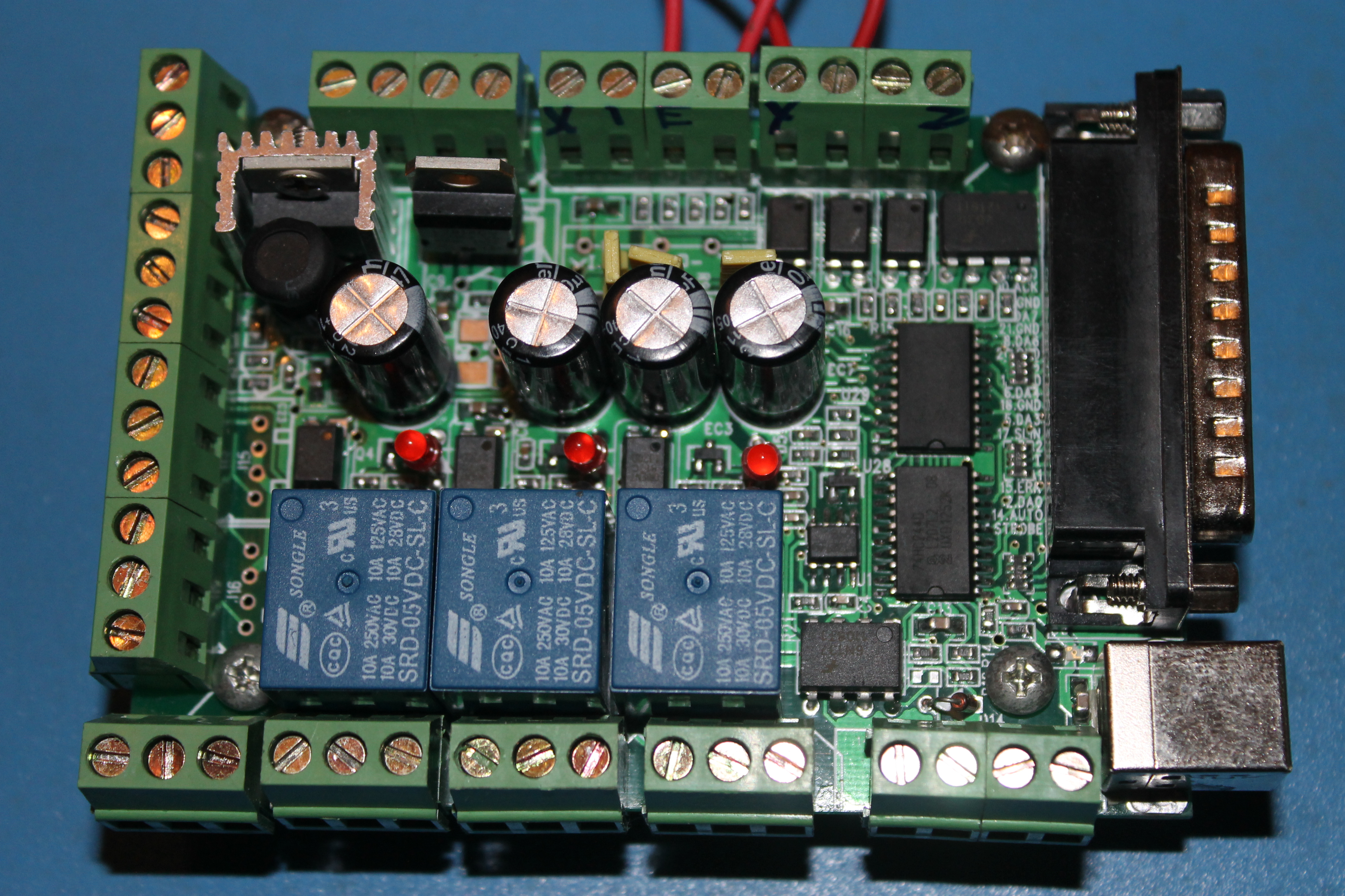

Сообщения: 6610
Re: Вектроник А4-12: от заказа до горовности
solanto писал(а):а также фото контроллера
как-то недавно обсуждалось что эти платы называть "контролерами" не совсем корректно,
так-как они ничего не контролируют, а просто платы развязки, коммутации вход\выход, между компом и станком
megagad
Сообщения: 3208
Репутация: 712
Сообщение megagad »
NightV писал(а):а просто платы развязки, коммутации вход\выход, между компом и станком
Я их называю "агрегатор сигналов", или просто "агрегаторы" :)
НО - если платка USB-шная - то уже можно говорить про контроллер, ибо на борту как минимум АВР-ка стоит.
Сообщения: 6610
megagad писал(а):если платка USB-шная - то уже можно говорить про контроллер
не факт, некоторые просто питаются от USB

Ну да это плата развязки. Просто где я её встреча везде написано "контроллер". Вот и въелось в мозг ассоциация слова "контроллер" с этой платкой. Извините за неграмотность.
А в ней по USB питаются опторазвязки и релюхи :)

У меня такой вопрос. Может стоит для сигнальной линии Step/Dir/En использовать витую пару?
megagad
Сообщения: 3208
Репутация: 712
Сообщение megagad »
solanto писал(а):Может стоит для сигнальной линии Step/Dir/En использовать витую пару?
Стоит, и желательно с отдельным экраном для каждой линии. А к шаговикам обычный кабель.
solanto
Сообщения: 963
Репутация: 94
Сообщение solanto »
megagad писал(а): с отдельным экраном для каждой линии.
С этим напряжно. В наличии только UTP 6 категории. Экраном ведь можно пренебречь?

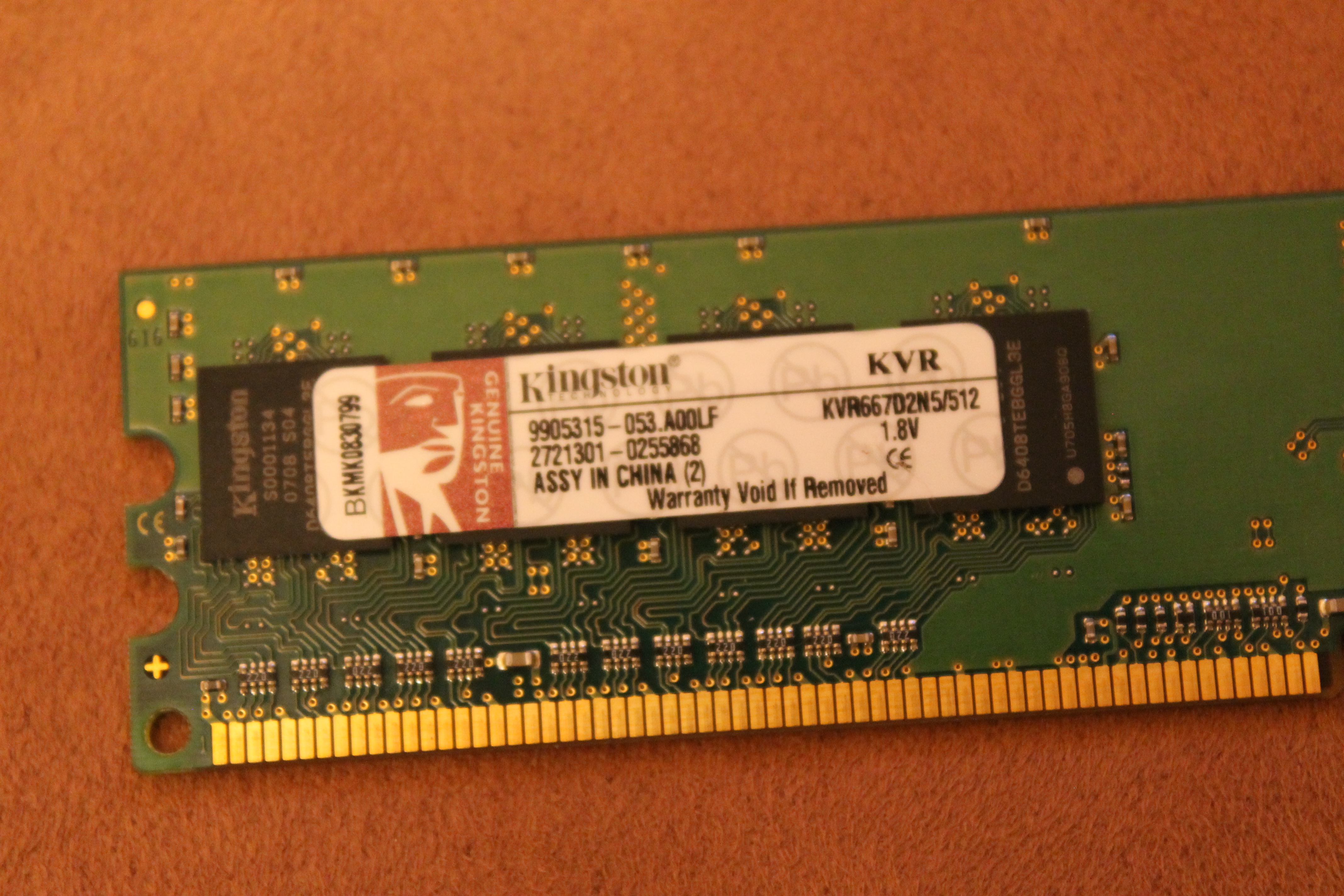

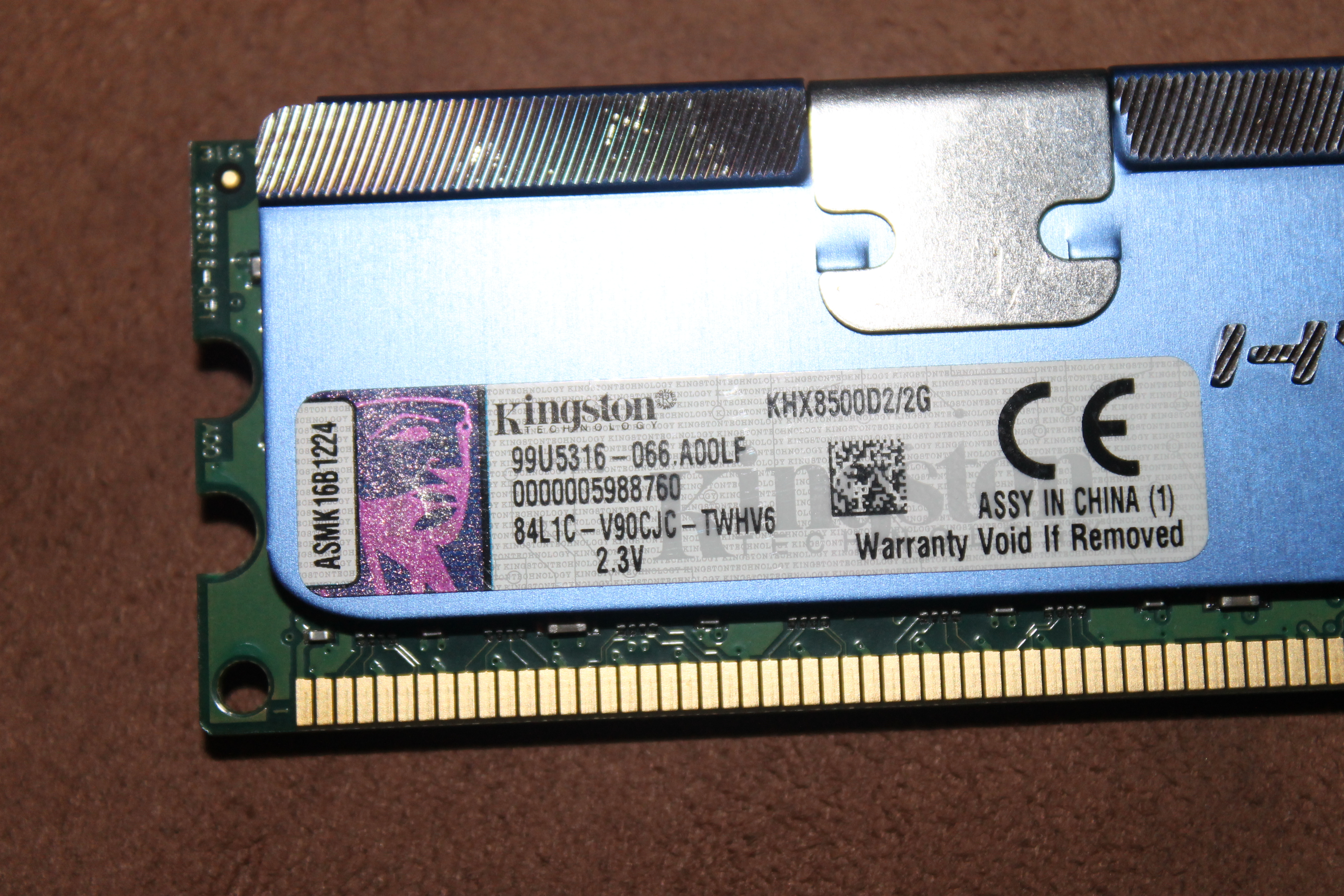

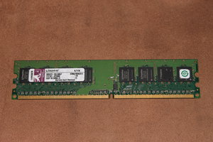

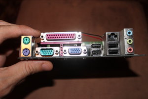

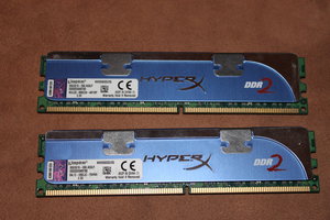

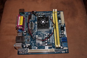

Сегодня ещё разжился такими нештаками :hehehe:
Платка была реквизированна во время апгрейда офисной техники :hehehe: На ней изначально установлена ОЗУ которая зелёненькая (на фото 2 последние фото), но хочу поставить высокоскоростные.
При тесте на работоспособность конфигурации с скоростными ОЗУ в EMC2 последняя тупа перезагружается через 2-3 минуты после старка.
Но при тесте в исходной конфигурации все работает нормально. Смущает только одно, мало ОЗУ. Всего 512 метров. Отого хватит для нормальной работы EMC2 или надо искать медленную оперативку?
ASRock AD410PV анфас (17328 просмотров) <a class='original' href='./download/file.php?id=30736&mode=view' target=_blank>Загрузить оригинал (5.28 МБ)</a>

Kingston KHX8500D2/2G (17328 просмотров) <a class='original' href='./download/file.php?id=30738&mode=view' target=_blank>Загрузить оригинал (5.48 МБ)</a>
Kingston KHX8500D2/2G поближе (17328 просмотров) <a class='original' href='./download/file.php?id=30739&mode=view' target=_blank>Загрузить оригинал (5.28 МБ)</a>
Kingston KVR667D2N5/512 (17328 просмотров) <a class='original' href='./download/file.php?id=30740&mode=view' target=_blank>Загрузить оригинал (5.41 МБ)</a>
Kingston KVR667D2N5/512 поближе (17328 просмотров) <a class='original' href='./download/file.php?id=30741&mode=view' target=_blank>Загрузить оригинал (4.99 МБ)</a>

Если будешь резать большие проги то 512 не хватит. Вернее будет тупить и программы загружаться долго.
Сообщения: 21923
solanto писал(а):При тесте на работоспособность конфигурации с скоростными ОЗУ в EMC2 последняя тупа перезагружается через 2-3 минуты после старка.
Возможно память битая. Попробуй по одной планке вставлять.
Ну надо учитывать что согласно "Memory QVL" от этих планок данная материнка сможет использовать только половину объёма.
solanto
Сообщения: 963
Репутация: 94
Сообщение solanto »
UAVpilot писал(а):Возможно память битая.
Возможно дело обстоит именно так, но она на моём старом компе трудилась с другими такими же тремя как и она, и не валилась. Но на мамке написано, что она поддерживает только DDR2 800
UAVpilot писал(а):данная материнка сможет использовать только половину объёма
Значит буду на одной планке работать, а другую отложу в сторону до лучших времён.
Сообщения: 21923
solanto писал(а):поддерживает только DDR2 800
Планки с большей частотой просто будут работать на частоте DDR2 800.
solanto писал(а):Значит буду на одной планке работать
"Половину объёма" - это не в смысле одну планку из двух, а в смысле, что материнка от каждой такой планки увидит только половину.
