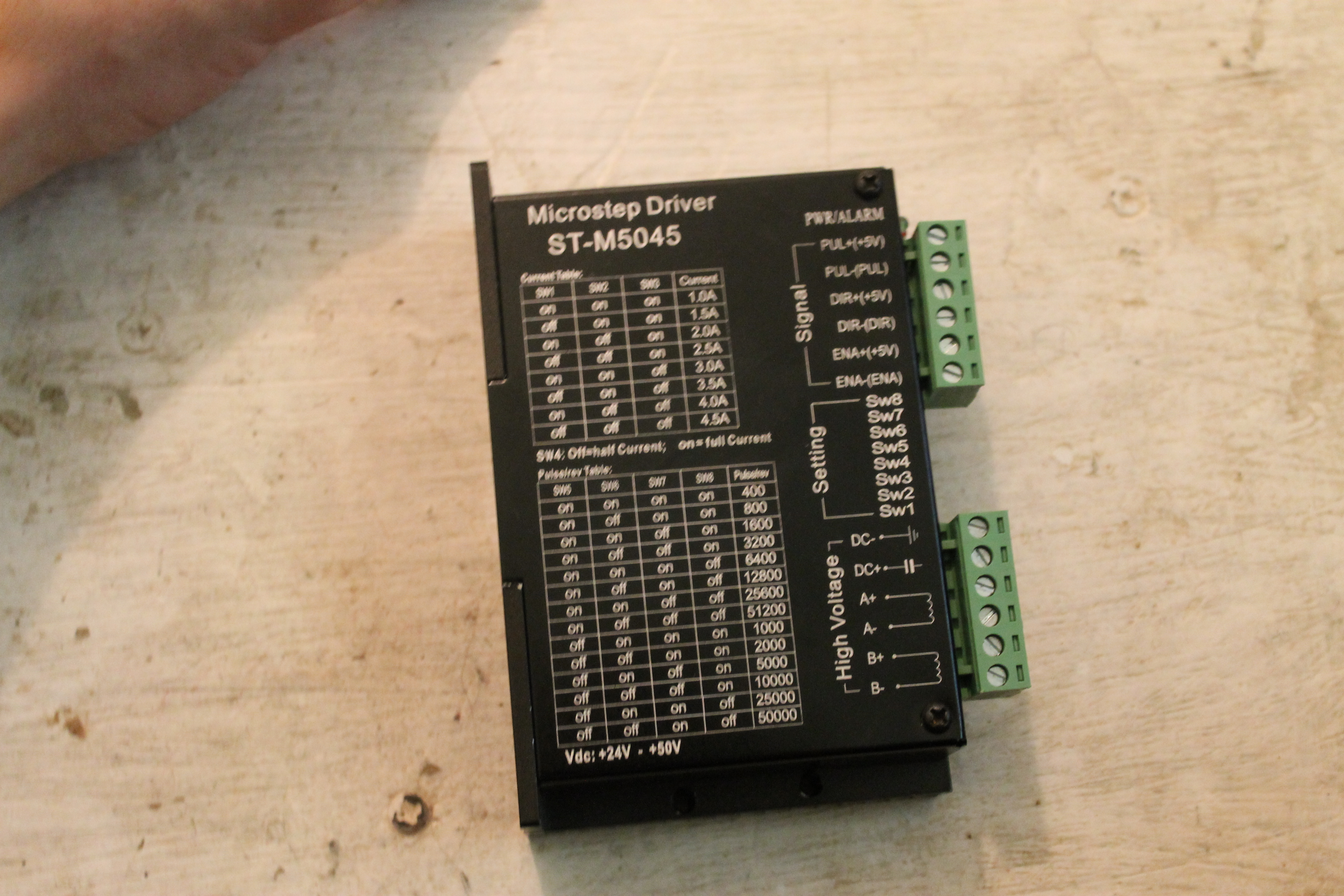

Драйвера Блоки питания импульсные
350Вт 24В 14,5А - для драйверов и контроллера
500Вт 48В 10,5А - для шпинделя

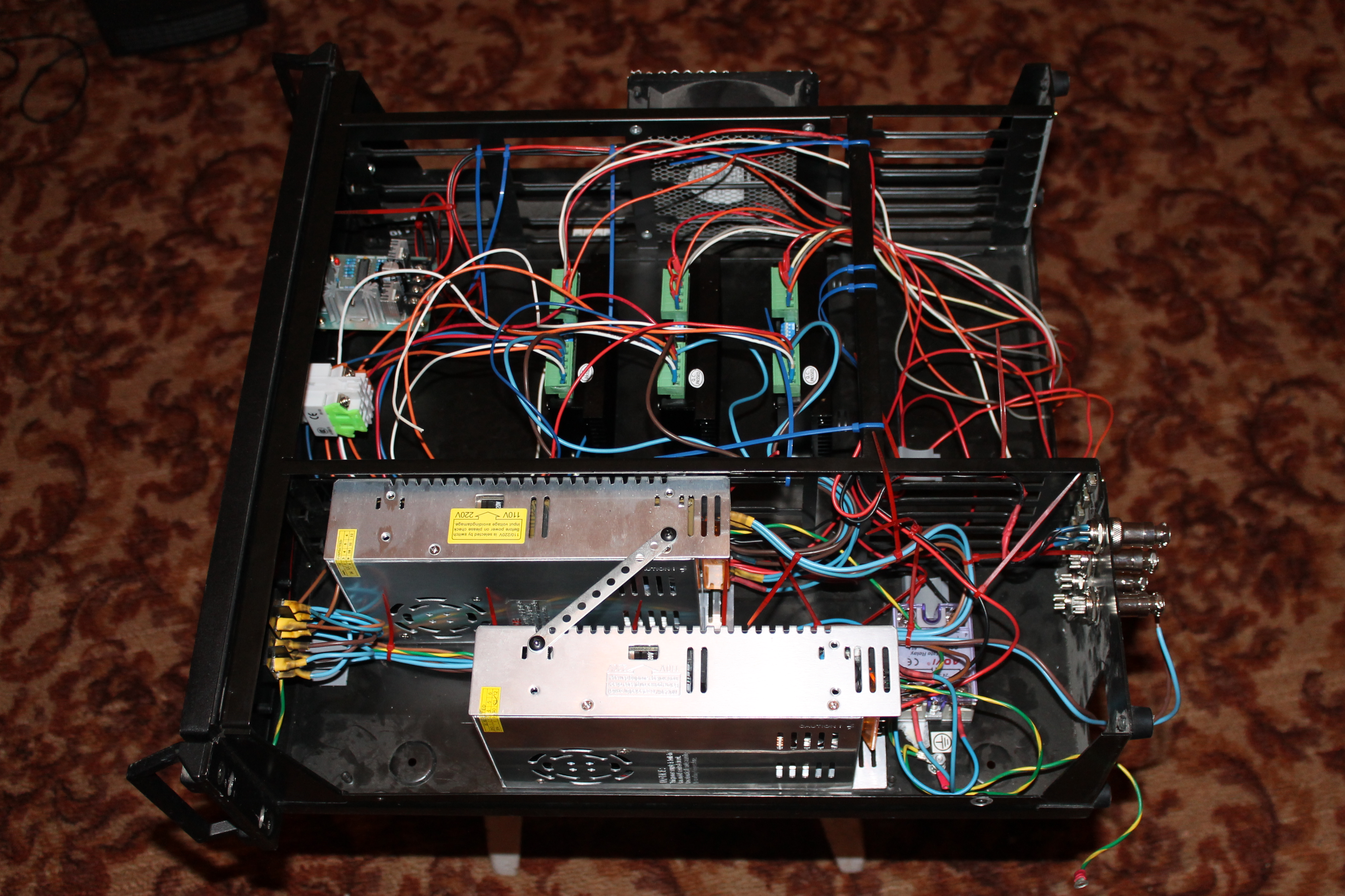

Когда я получил всю электронику то начал сборку шкафа управления. Вообщем то что пока получается смотрите на фото.

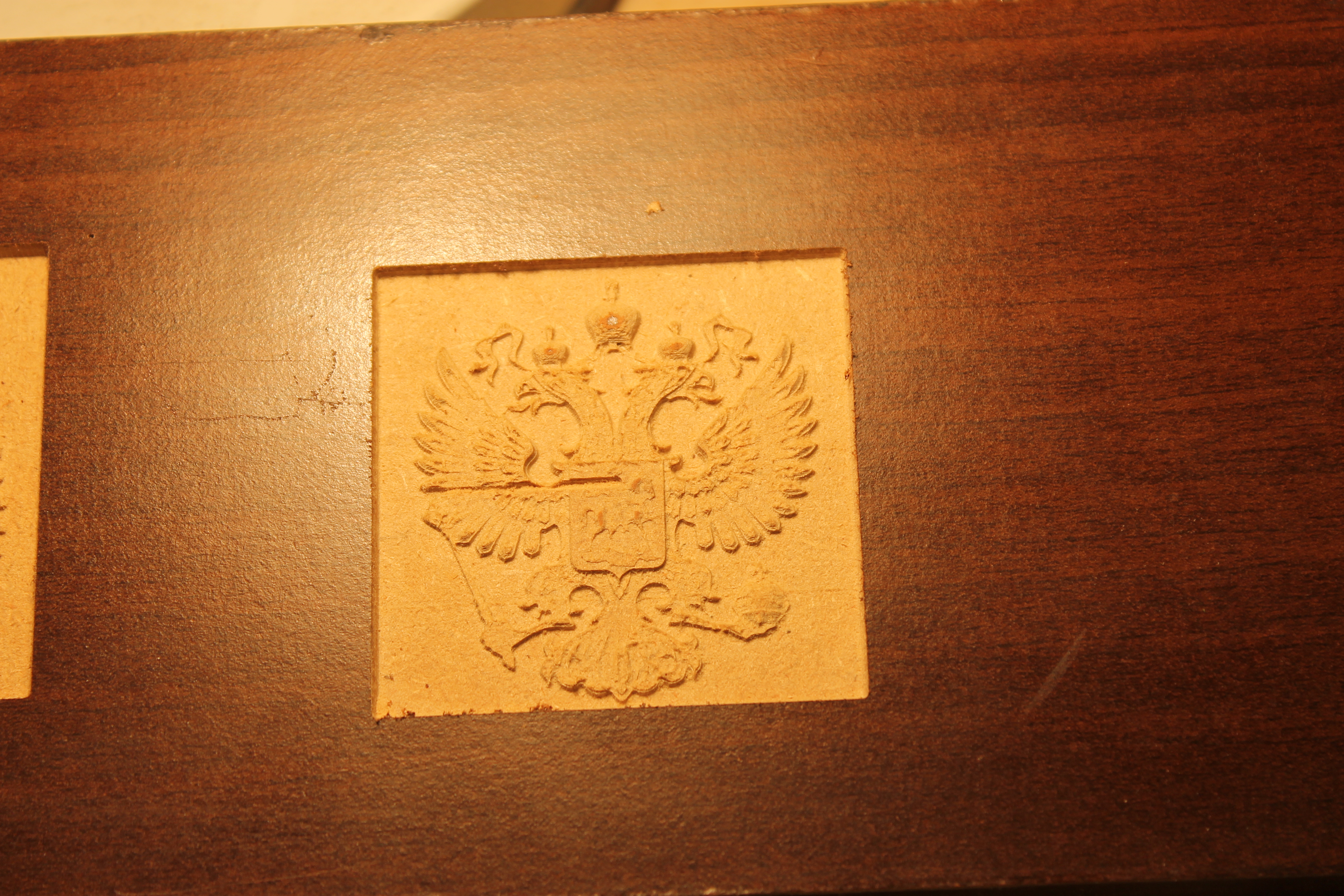

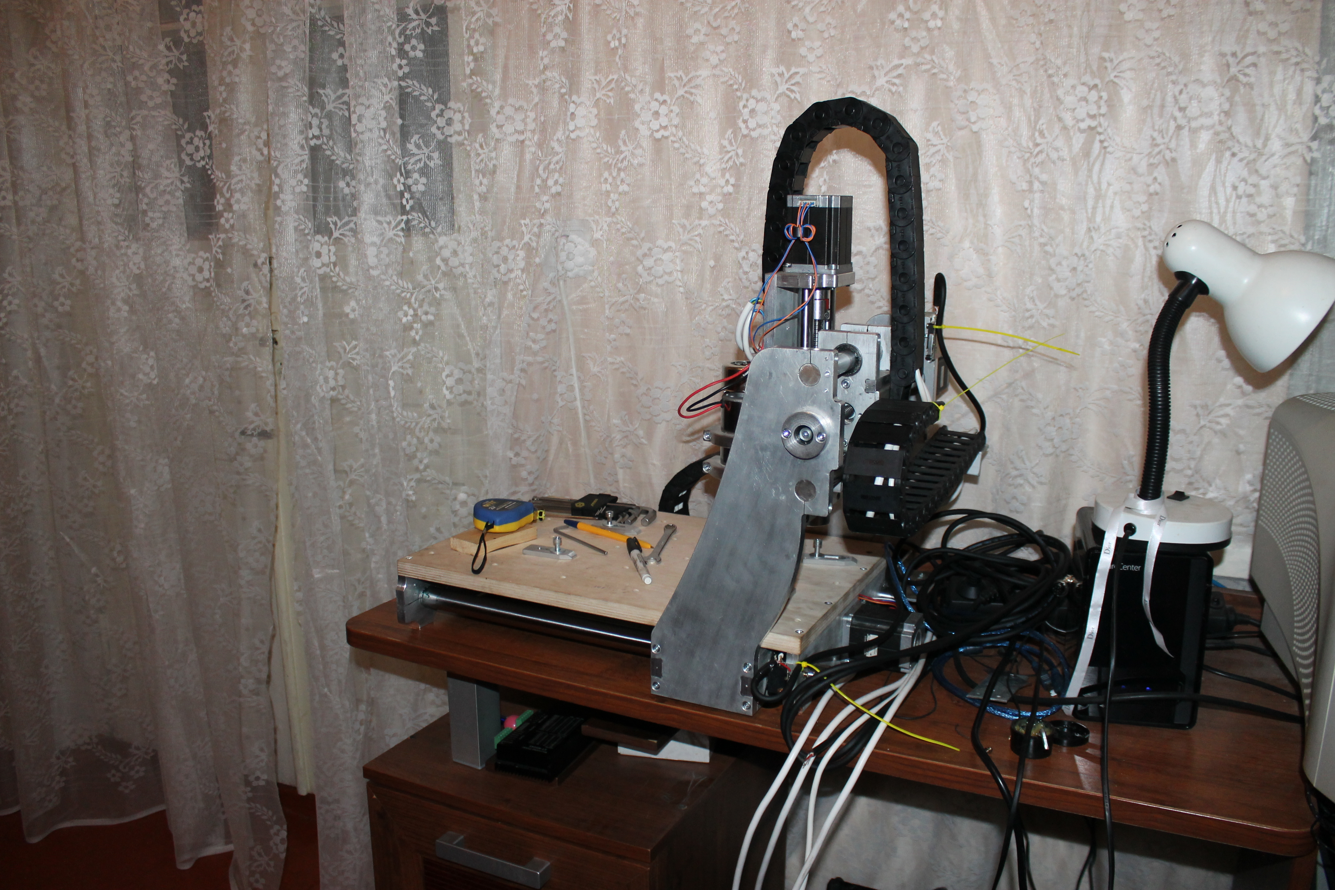

Вот уже собранный станочек и фото первого реза:
Дополнено 01.09.2014г.:

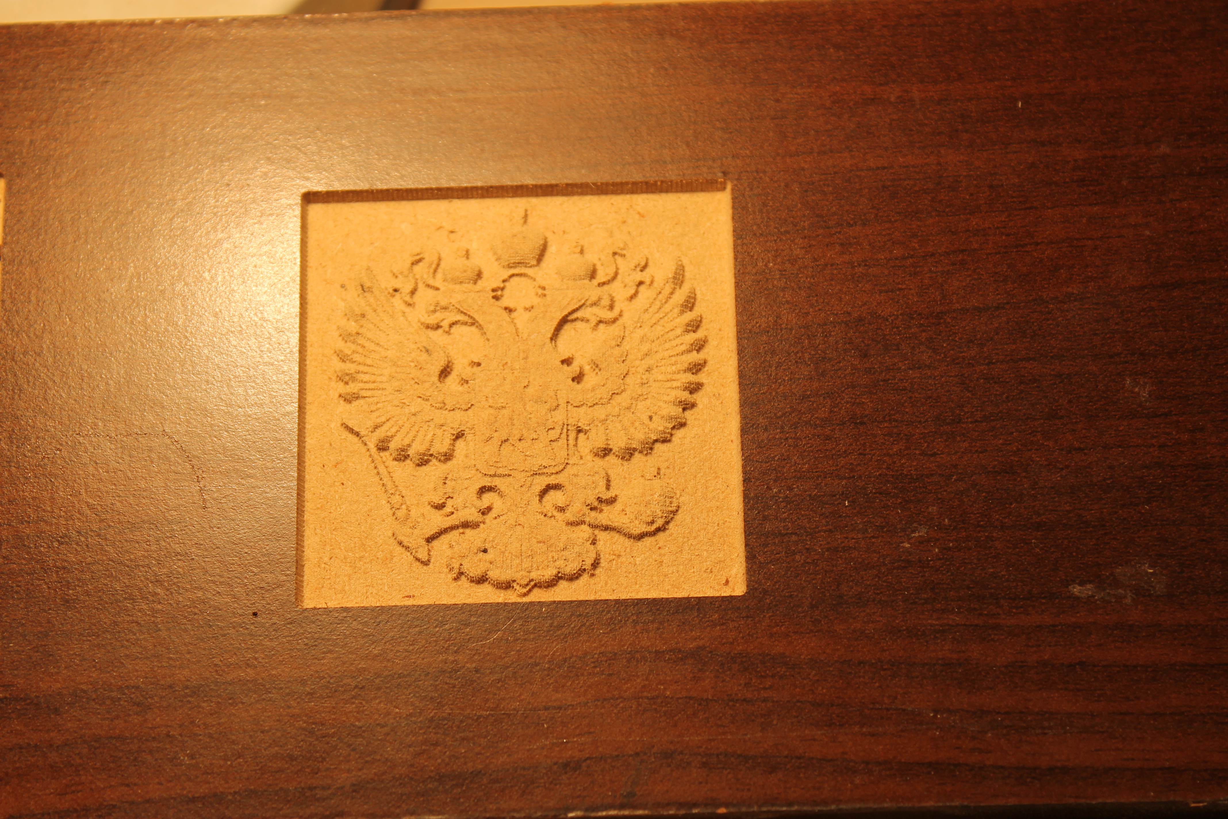

Вот тут фото реза эмблемы сайта: Вот видео реза эмблемы:

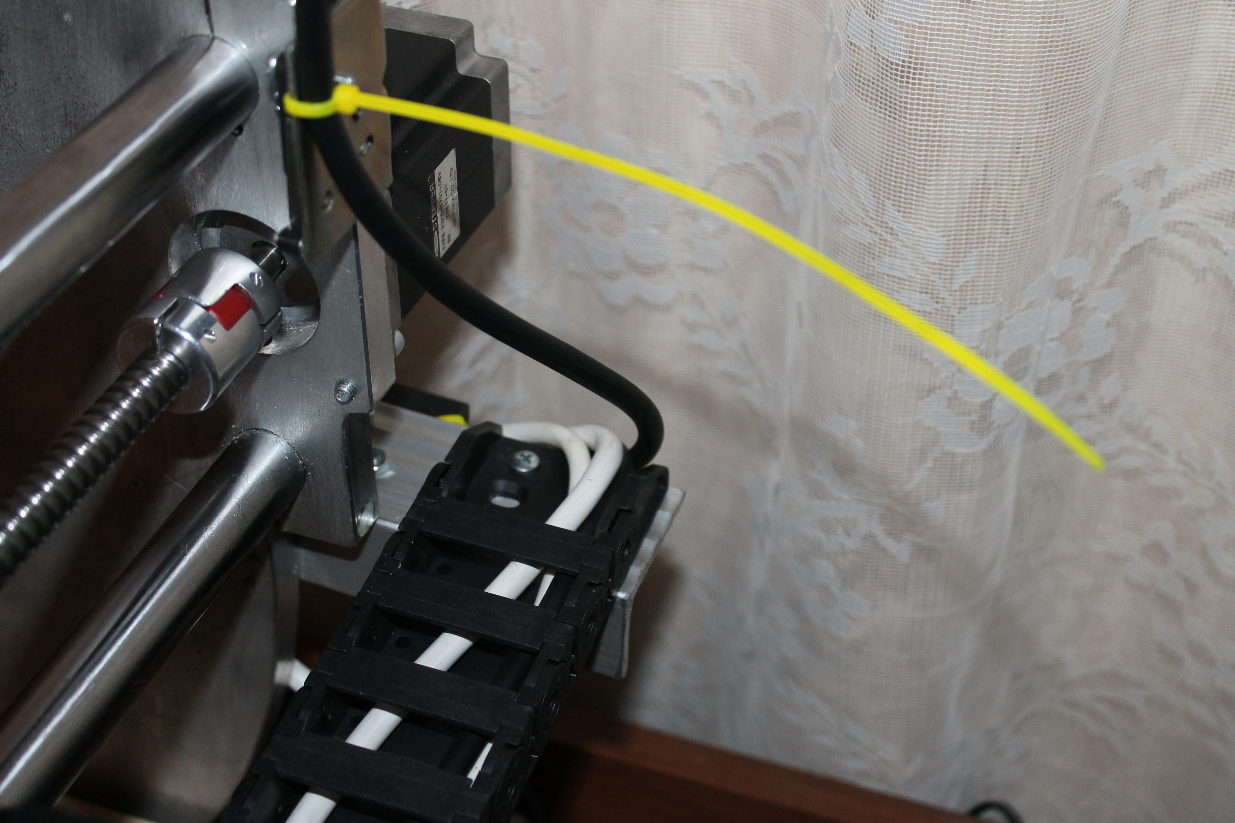

Вот тут навесил гибкие кабель-каналы:

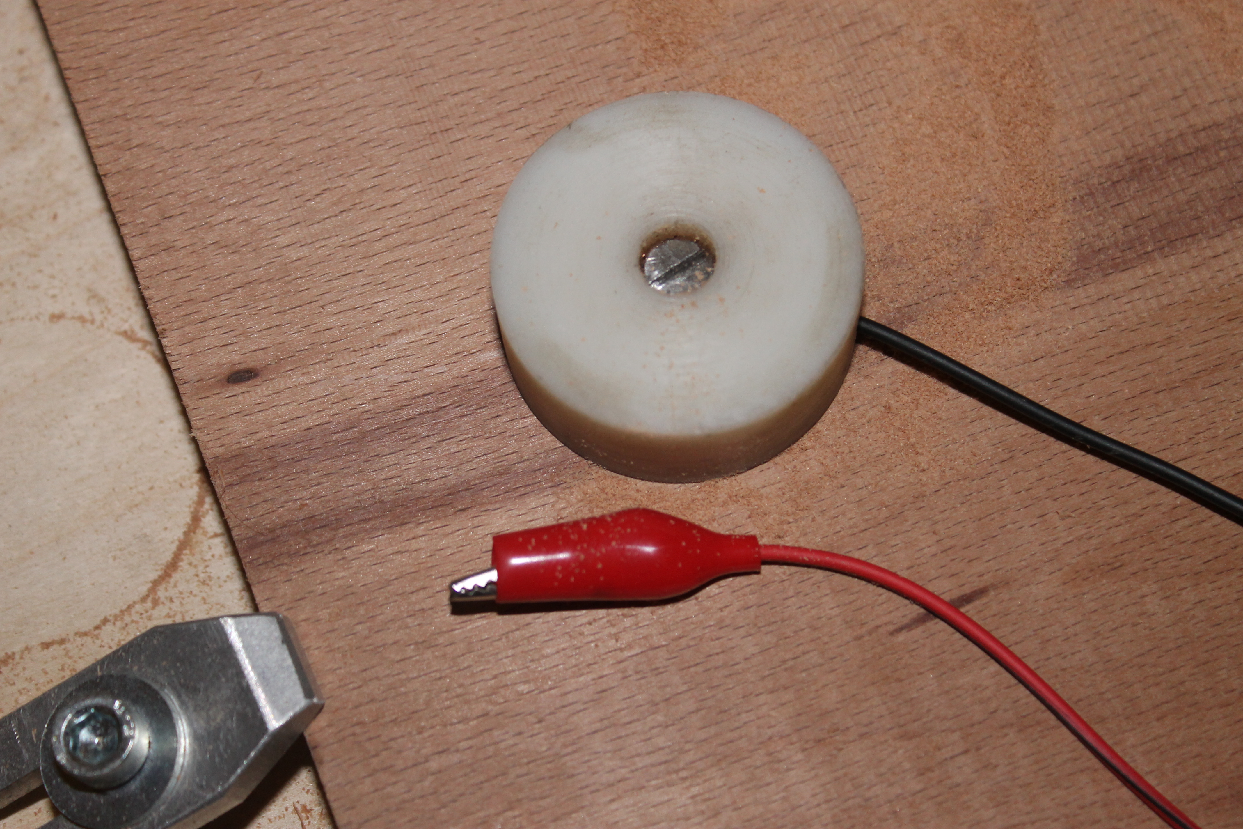

Сделал датчик компенсации длины инструмента. В общем это просто таблетка из бронзы запрессованная в корпус и капралона.
А тут настройки для LinuxCNC EMC2:
Фаил zerro_on_z.ngc
o<zerro_on_z> sub
G90
G53 G0  Z0
G10 L2 P0 Z0
G91 G38.2 Z-50 F100
G90 G01 F100 Z[#5063 + 1]
G91 G38.2 Z-3 F10
G90 G10 L20 P0 Z17.3
G53 G0 z0
o<zerro_on_z> endsub
M2
Z17.3 - толщина моего датчика
Фаил custom_postgui.hal
net probe-button_z halui.mdi-command-00 <= pyvcp.probe-button
net probe-in => pyvcp.probe-led
Вписал эти две строки))

Фаил имя_станка.ini
В группу [HALUI] добавил это
MDI_COMMAND = o<zerro_on_z> call
И ВСЁ ЗАРАБОТАЛО.СПАСИБО ВСЕМ КТО МНЕ ПОМОГ В ЭТОМ НЕЛЁГКОМ ДЕЛЕ.

Все отлично, но есди применить кабельканалы в шкафу управления, то будет в разы красивее :)
solanto
Сообщения: 945
Репутация: 94
Re: Вектроник А4-12: от заказа до горовности
Сообщение solanto »
кабель каналы применять не буду по причине нахождения меня в гипсе(((. А вот уложить покрасивше постараюсь. Завтра буду продолжать с компоновкой и укладкой))). Также выложу фото промежуточного этапа и комплектующих механики станка.

Вот фото промежуточного этапа сборки шкафа управления (подпаялся к разъёмам и прибрался в проводке :hehehe: ), а также фото контроллера и драйвера.
Общий вид (18905 просмотров) <a class='original' href='./download/file.php?id=30489&sid=0f3c6a185c1d9ae4584bf4336c884e65&mode=view' target=_blank>Загрузить оригинал (3.57 МБ)</a>

Контроллер (18905 просмотров) <a class='original' href='./download/file.php?id=30491&sid=0f3c6a185c1d9ae4584bf4336c884e65&mode=view' target=_blank>Загрузить оригинал (4.75 МБ)</a>
Контроллер
Драйвер (18905 просмотров) <a class='original' href='./download/file.php?id=30492&sid=0f3c6a185c1d9ae4584bf4336c884e65&mode=view' target=_blank>Загрузить оригинал (4.09 МБ)</a>
Драйвер
