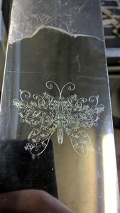

tdk
Сообщения: 3
Зарегистрирован: 14 авг 2014, 10:01
Репутация: 10
Re: Чпу гравер
Сообщение tdk »
Всем добрый день!
Может кто подскажет подойдет ли вот такая алмазная пика для гравировки? http://ru.aliexpress.com/item/11mm-Grin ... 267.pAIDpC
Дрюня
Сообщения: 1986
Репутация: 1504
Откуда: Днепр
Re: Чпу гравер
Сообщение Дрюня »
tdk писал(а):Может кто подскажет подойдет ли вот такая алмазная пика для гравировки?
Это для правки шлифовальных кругов. Царапать будет, но если там не качественно обработан кончик алмаза, то и гравировать будет не очень хорошо. Цена привлекательная, можно и поэксперементировать.

Re: Чпу гравер
Сообщение tdk »
получил посылку, первая проба, царапает хорошо!!!

Дрюня
Сообщения: 1986
Репутация: 1504
Откуда: Днепр
Re: Чпу гравер
Сообщение Дрюня »
tdk писал(а):получил посылку, первая проба, царапает хорошо!!!
Уверен, что в живую смотрится значительно красивее, переливается на свету. Фото не передаёт всю прелесть такой гравировки.
Обратил внимание металл "выкрашивается" или его "выдавливает из колеи"? На сколько тонкая линия получается?
tdk
Сообщения: 3
Репутация: 10
Re: Чпу гравер
Сообщение tdk »
попробовал сделать выборку шаг 0,2мм. Чтобы передать всю красоту нужно быть талантливым фотографом! которым я не являюсь :)
пружину поставил не очень сильную, металл скорее выдавливает, так как после обработки стружки нет!
