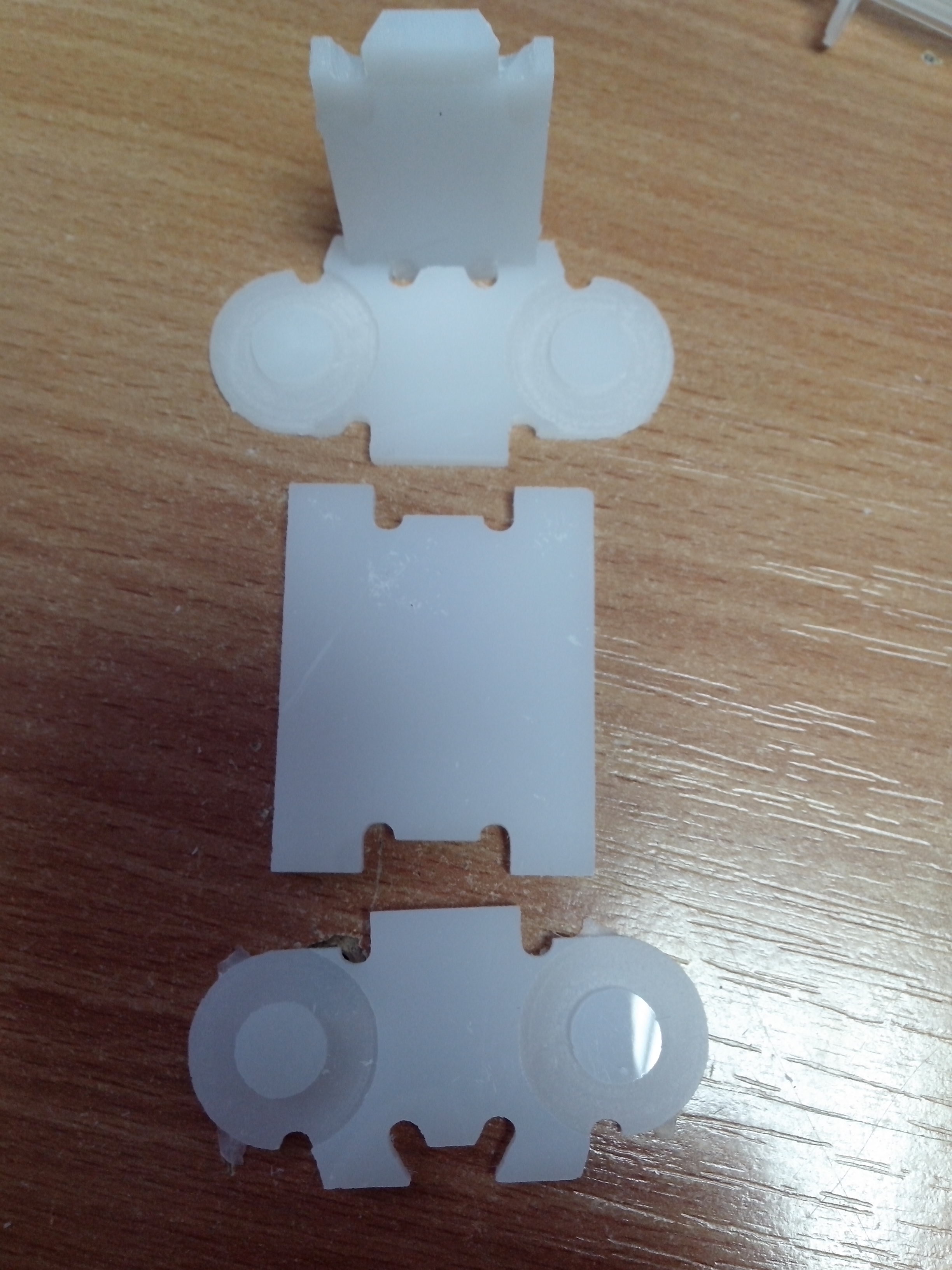

На выходных выфрезеровал себе защиту для кабеля. Подогнал чертежи под 4мм оргстекло. Нужно посмотреть как поведут себя на практике. Ниже видео моё и на оригинал.

Продолжаю собирать машину, не хватило защиты кабеля на ось X, решил заснять процесс.

Саму защиту уже собрал? Как работает?

Собрал на оси Y/Z, мне не с чем сравнивать я оригинальных не видел. По моим ощущениям работает хорошо, грани у звеньев вроде не острые, сопряжение звеньев не заедает дал 2 десятки в минус. Не хлипкое во общем :)
