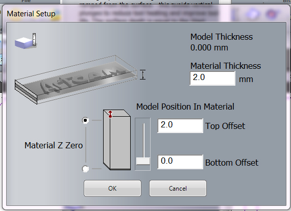

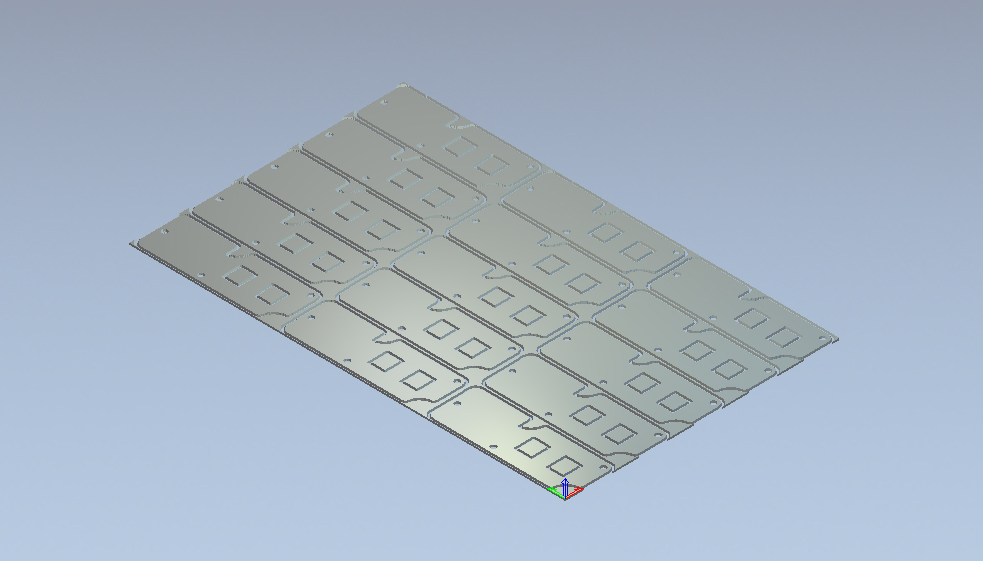

Пытались найти общий язык с Арткам - загрузила артворк, он определился верно по размерам, все корректно. Выбрала фрезу просто из стандартных, попробовать как рассчитать путь - написано 1.5 мм, а по расчетам больше похоже на см. Вышло что-то не то..
Untitled-1.jpg (3446 просмотров) <a class='original' href='./download/file.php?id=25296&mode=view' target=_blank>Загрузить оригинал (236.01 КБ)</a>
Untitled-2.jpg (3446 просмотров) <a class='original' href='./download/file.php?id=25297&mode=view' target=_blank>Загрузить оригинал (142.49 КБ)</a>
Untitled-3.jpg (3446 просмотров) <a class='original' href='./download/file.php?id=25298&mode=view' target=_blank>Загрузить оригинал (268.21 КБ)</a>
Untitled-4.jpg (3446 просмотров) <a class='original' href='./download/file.php?id=25299&mode=view' target=_blank>Загрузить оригинал (171.43 КБ)</a>
Я что-то с настройками накрутила? или глюк такой?
А так поделила на 10ть, и похоже, что лучше

kindred писал(а):Вышло что-то не то..
А какое расстояние между элементами?
Может какой-нибудь отступ добавила?
Покажи скриншот окна параметров траектории.

Michael-yurov, 5,672 mm это между табличками, настройки вот
1.jpg (3442 просмотра) <a class='original' href='./download/file.php?id=25302&mode=view' target=_blank>Загрузить оригинал (984.19 КБ)</a>
Толщина материала тоже вышла толстой достаточно, не 2 мм. А лист правильного размера, все верно с табличками.

Вкладка Material setup ползунок вроде должен быть вверху (вроде бы) проверь

kindred писал(а):5,672 mm это между табличками, настройки вот
Странно. Никогда таких проблем у арткама не встречал.
И на ошибку с единицами измерения - тоже не похоже.
Если наверху окна нажать на иконку лиловой книжки - окно параметров будет намного компактнее.
То что видно на скриншоте - все в порядке (если глубина обработки нужна 2 мм). Хотелось бы еще увидеть информацию о выбранном инструменте в этом окне.

kindred писал(а):Я что-то с настройками накрутила? или глюк такой?
такого глюка в Арткаме за 10 лет не встречал,
Думаю это вы напутали, почему то у вас в базе инструмента, фрезы на 1.5мм два, может у второго шапка только указывает на 1.5мм, а диаметр на самом деле больше.
kindred писал(а): настройки вот
надо нажать в Арткаме на иконку с знаком вопроса, что бы выкладка было более читабельным. При работе с векторными стратегиями закладкой Material Setup можно и не пользоваться.

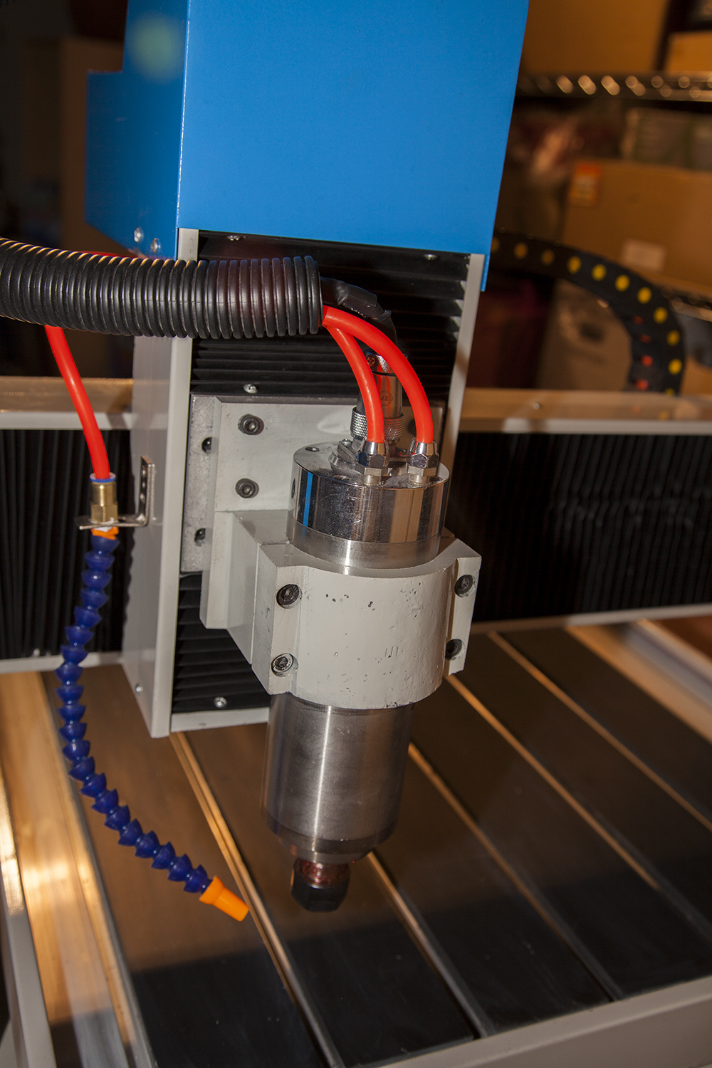

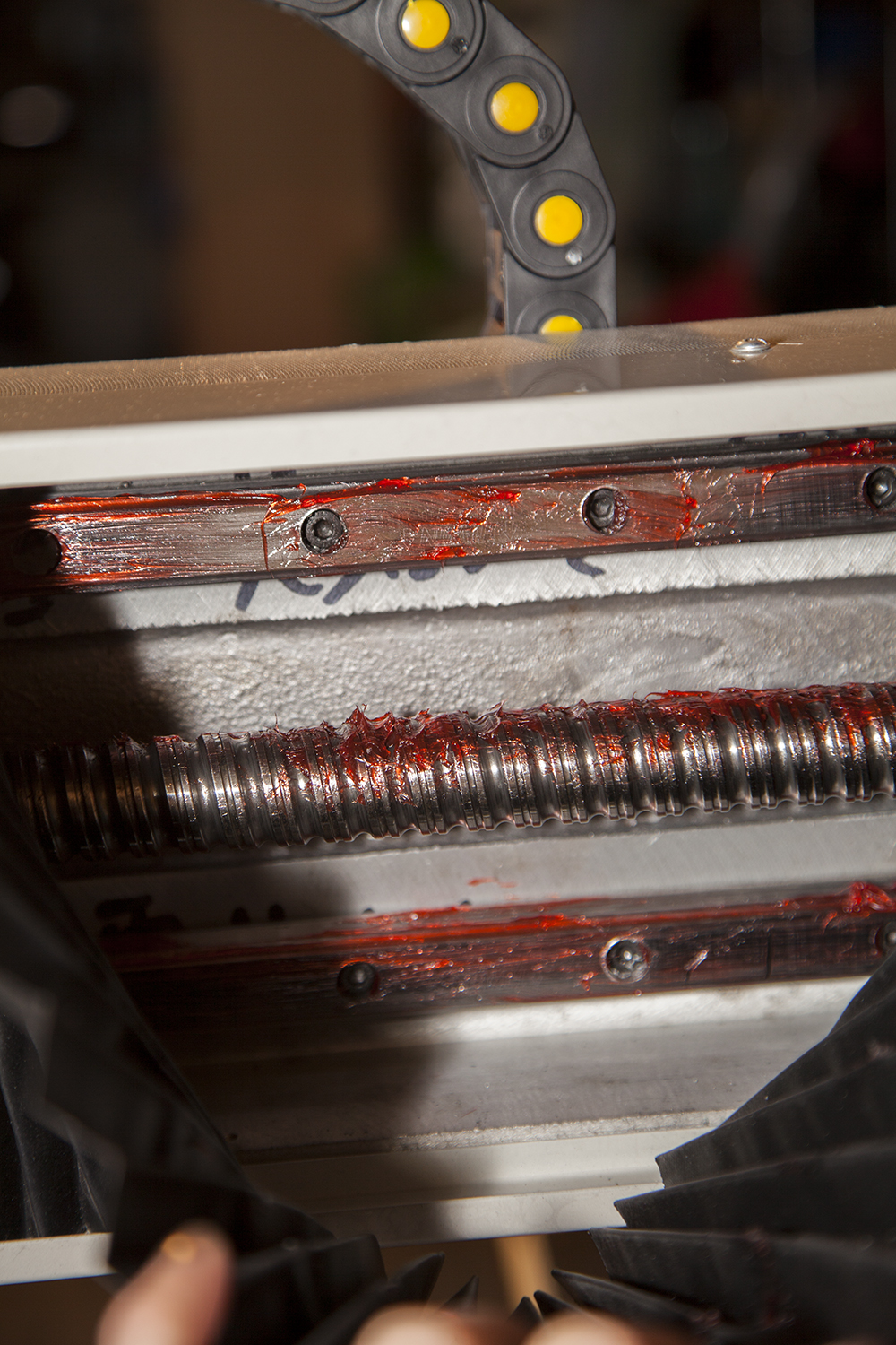

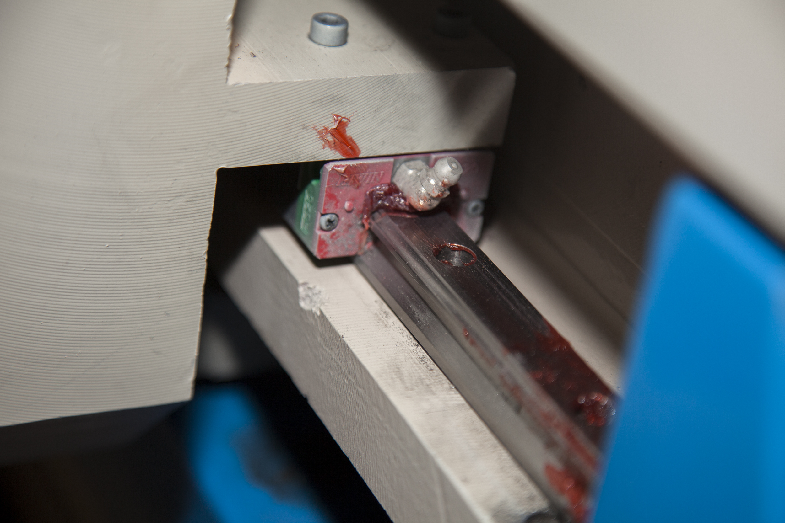

Станок приехал. Но не без приключений опять. Приехала огромная фура, и у нее не было возможности разгрузить. Пришлось еще гонять по городу и искать трек, которым палету снять и чем его вообще двигать.
Потому машину на место поставить не вышло, стоит у входа, еще впереди все.
Ящик был очень добротно сколочен, еле его расковыряли.. Гвоздями.. Лучше б шурупы использовали, или саморезы, как оно там называется.
Что снимать не в курсе :D Вот пока пару раз щелкнула, быстро пока распаковывала.
IMG_3258.jpg (3372 просмотра) <a class='original' href='./download/file.php?id=25321&mode=view' target=_blank>Загрузить оригинал (2.02 МБ)</a>
IMG_3243.jpg (3372 просмотра) <a class='original' href='./download/file.php?id=25317&mode=view' target=_blank>Загрузить оригинал (728.92 КБ)</a>
Метал немного с коцками, возле шпинделя, но думаю, то не очень страшно..
IMG_3249.jpg (3372 просмотра) <a class='original' href='./download/file.php?id=25318&mode=view' target=_blank>Загрузить оригинал (1.03 МБ)</a>
а за нею
IMG_3264.jpg (3372 просмотра) <a class='original' href='./download/file.php?id=25323&mode=view' target=_blank>Загрузить оригинал (1.05 МБ)</a>
IMG_3265.jpg (3372 просмотра) <a class='original' href='./download/file.php?id=25324&mode=view' target=_blank>Загрузить оригинал (914.5 КБ)</a>
Низ
IMG_3262.jpg (3372 просмотра) <a class='original' href='./download/file.php?id=25322&mode=view' target=_blank>Загрузить оригинал (859.59 КБ)</a>
IMG_3255.jpg (3372 просмотра) <a class='original' href='./download/file.php?id=25320&mode=view' target=_blank>Загрузить оригинал (1.96 МБ)</a>
бочок и направляющая..
Если скажете, что снять, то сниму.
Можно спросить совсем глупый вопрос, что за круглые штуки снизу и сверху, за гармошкой?
IMG_3253.jpg (3372 просмотра) <a class='original' href='./download/file.php?id=25319&mode=view' target=_blank>Загрузить оригинал (1.9 МБ)</a>

kindred писал(а):Метал немного с коцками, но думаю, то не очень страшно..
Снаружи не так страшно, главное, чтобы внутри была нормальная обработка. Под краской видна обработка, скорее всего на фрезере...
kindred писал(а):Станок приехал. Но не без приключений. Приехала огромная фура, и у нее не было возможности разгрузить. Пришлось еще гонять по городу и искать трек, которым палету снять и чем его вообще двигать
А сколько ж он весит?
Такие вопросы у нас решаются поиском в ближайшей оркесности 4-5 узбеков и они спокойно несут станок на вытянутых руках :)
Видел как вдесятером они затащили токарник на крыльцо и потом в лифт, причем токарник не маленький, где-то кило на 800....
Сообщения: 22776
Re: CNC 6040 и резка алюминия
Рельсы прямо на краску прикручены?

Nick, Он не огромный, всего 250 кг по сравнению с 800 ерунда.
Но его поднять трое мужчин (вместе с водителем) не смогли. Еще доски тяжелые были... Но я уже отодрала их и выкинула. Мб на улице надо было снять еще в упаковке, но спешили все.
Что еще сфотографировать?)) Был приложен почти по-домашнему пластиковый контейнер. В нем инструкция, всякие провода, какая-то плата, насосы и зачем-то 2 будильника. Это они так намекнули,что теперь спать долго не выйдет?)
