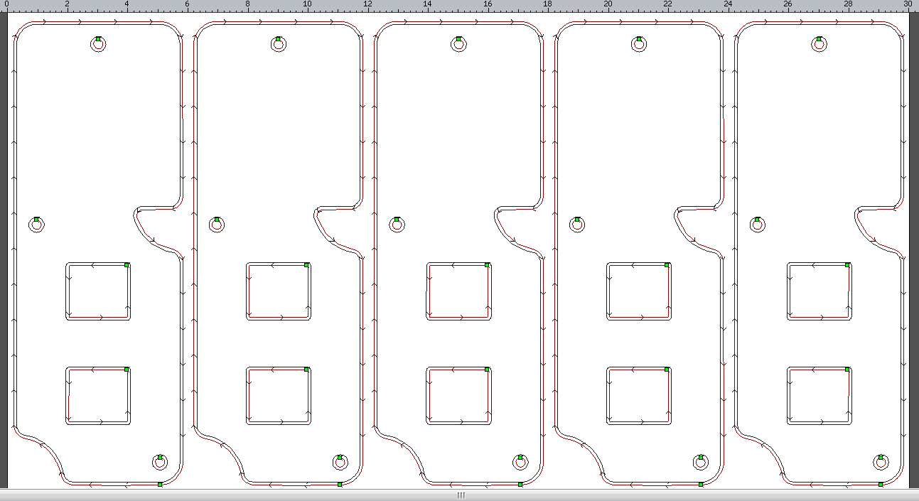

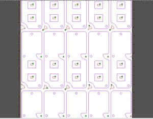

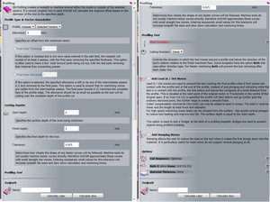

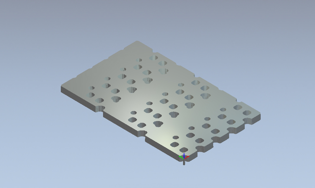

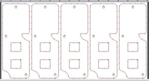

Пытались найти общий язык с Арткам - загрузила артворк, он определился верно по размерам, все корректно. Выбрала фрезу просто из стандартных, попробовать как рассчитать путь - написано 1.5 мм, а по расчетам больше похоже на см. Вышло что-то не то..

Я что-то с настройками накрутила? или глюк такой?

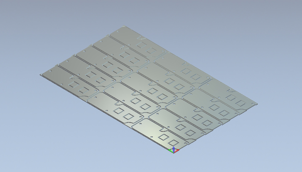

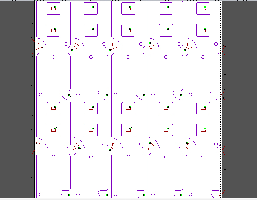

А так поделила на 10ть, и похоже, что лучше

kindred писал(а):Вышло что-то не то..
А какое расстояние между элементами?
Может какой-нибудь отступ добавила?
Покажи скриншот окна параметров траектории.

Michael-yurov, 5,672 mm это между табличками, настройки вот
1.jpg (2925 просмотров) <a class='original' href='./download/file.php?id=25302&mode=view' target=_blank>Загрузить оригинал (984.19 КБ)</a>
Толщина материала тоже вышла толстой достаточно, не 2 мм. А лист правильного размера, все верно с табличками.

Вкладка Material setup ползунок вроде должен быть вверху (вроде бы) проверь

kindred писал(а):5,672 mm это между табличками, настройки вот
Странно. Никогда таких проблем у арткама не встречал.
И на ошибку с единицами измерения - тоже не похоже.
Если наверху окна нажать на иконку лиловой книжки - окно параметров будет намного компактнее.
То что видно на скриншоте - все в порядке (если глубина обработки нужна 2 мм). Хотелось бы еще увидеть информацию о выбранном инструменте в этом окне.

kindred писал(а):Я что-то с настройками накрутила? или глюк такой?
такого глюка в Арткаме за 10 лет не встречал,
Думаю это вы напутали, почему то у вас в базе инструмента, фрезы на 1.5мм два, может у второго шапка только указывает на 1.5мм, а диаметр на самом деле больше.
kindred писал(а): настройки вот
надо нажать в Арткаме на иконку с знаком вопроса, что бы выкладка было более читабельным. При работе с векторными стратегиями закладкой Material Setup можно и не пользоваться.

Re: CNC 6040 и резка алюминия
Так и хочется со своим Gcodetools влезть :)
такие таблички там резать самое то...
только с офсетом надо что-то придумать...

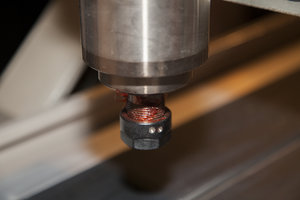

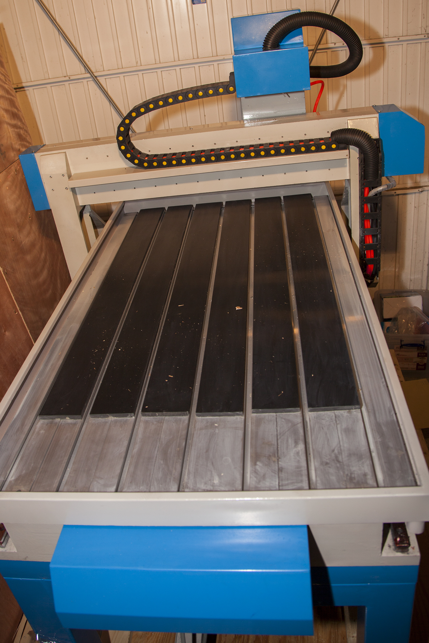

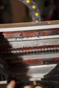

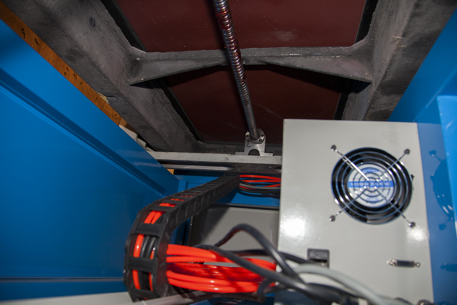

Станок приехал. Но не без приключений опять. Приехала огромная фура, и у нее не было возможности разгрузить. Пришлось еще гонять по городу и искать трек, которым палету снять и чем его вообще двигать.
Потому машину на место поставить не вышло, стоит у входа, еще впереди все.
Ящик был очень добротно сколочен, еле его расковыряли.. Гвоздями.. Лучше б шурупы использовали, или саморезы, как оно там называется.
Что снимать не в курсе :D Вот пока пару раз щелкнула, быстро пока распаковывала.
IMG_3258.jpg (2855 просмотров) <a class='original' href='./download/file.php?id=25321&mode=view' target=_blank>Загрузить оригинал (2.02 МБ)</a>
IMG_3243.jpg (2855 просмотров) <a class='original' href='./download/file.php?id=25317&mode=view' target=_blank>Загрузить оригинал (728.92 КБ)</a>
Метал немного с коцками, возле шпинделя, но думаю, то не очень страшно..
IMG_3249.jpg (2855 просмотров) <a class='original' href='./download/file.php?id=25318&mode=view' target=_blank>Загрузить оригинал (1.03 МБ)</a>

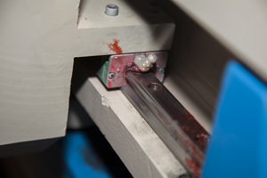

бочок и направляющая..
Если скажете, что снять, то сниму.
Можно спросить совсем глупый вопрос, что за круглые штуки снизу и сверху, за гармошкой?
IMG_3253.jpg (2855 просмотров) <a class='original' href='./download/file.php?id=25319&mode=view' target=_blank>Загрузить оригинал (1.9 МБ)</a>
Сообщения: 22776
Урааа! :cheesy:
kindred писал(а):Метал немного с коцками, но думаю, то не очень страшно..
Снаружи не так страшно, главное, чтобы внутри была нормальная обработка. Под краской видна обработка, скорее всего на фрезере...

Сообщения: 22776
Рельсы прямо на краску прикручены?

Сообщения: 11731
Круто!
Очень приличный станочек.

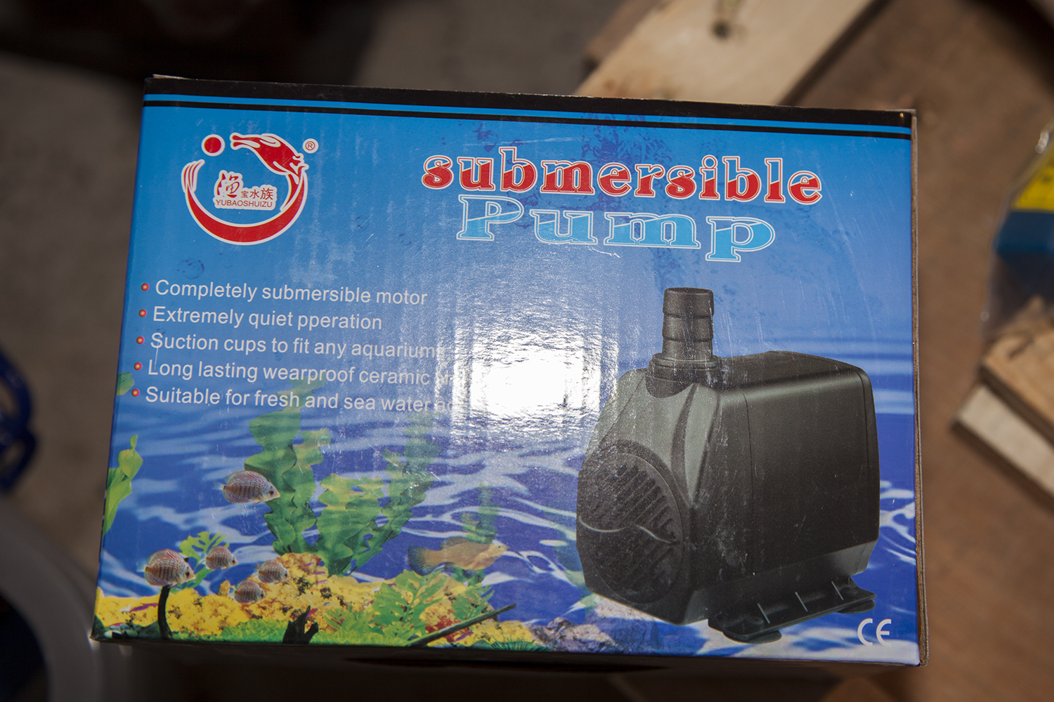

Что еще сфотографировать?)) Был приложен почти по-домашнему пластиковый контейнер. В нем инструкция, всякие провода, какая-то плата, насосы и зачем-то 2 будильника. Это они так намекнули,что теперь спать долго не выйдет?)
IMG_3244.jpg (2842 просмотра) <a class='original' href='./download/file.php?id=25325&mode=view' target=_blank>Загрузить оригинал (1.15 МБ)</a>
IMG_3245.jpg (2842 просмотра) <a class='original' href='./download/file.php?id=25326&mode=view' target=_blank>Загрузить оригинал (1.06 МБ)</a>
IMG_3246.jpg (2842 просмотра) <a class='original' href='./download/file.php?id=25327&mode=view' target=_blank>Загрузить оригинал (829.25 КБ)</a>
Сообщения: 34042
kindred писал(а):Был приложен почти по-домашнему пластиковый контейнер.
контейнер для насосика, но он маловат. Нужно делать чиллер хотябы литров на 20.
kindred писал(а):и зачем-то 2 будильника
это бонус за переплаченные 1500баксов.

Nick, проверила еще раз, нет там краски нет. Вспышка металл засветила так, к нему прикручено.

Aftaev, контейнер как резервуар? А насосы аквариумные ок? Надо посмотреть мощность..
