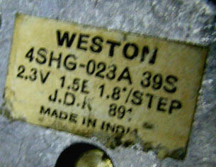

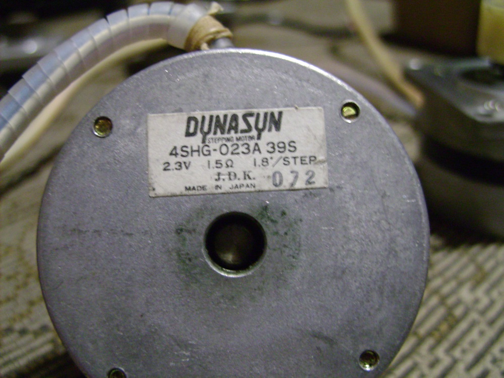

Нашел немного информации по своим моторчикам. Это либо
5963_1384359399.jpg_125.jpg (3939 просмотров) <a class='original' href='./download/file.php?id=21434&mode=view' target=_blank>Загрузить оригинал (52.92 КБ)</a>
, либо
dynasun.jpg (3939 просмотров) <a class='original' href='./download/file.php?id=21435&mode=view' target=_blank>Загрузить оригинал (221.37 КБ)</a>
По форме корпуса и габаритам они абсолютно идентичны. Скорее всего по характеристикам тоже.
